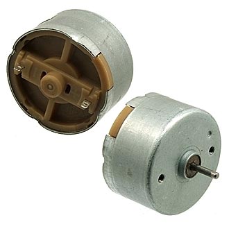

Друзья помогайте!
Умер у меня мотор подмотки на Пионере, еле крутит, одна обмотка на КЗ, вернее на межвитковом замыкании.
У одной обмотке 5 ом, при норме 12 ом, и ток при работе до 400 мА поднялся.
Длина вала стандартная - 10 мм.
Замены не нашел, еще не так давно, менял подобный мотор в Teac V-7000, находил новый в Ремкомплекте в Москве RM0043 от Panasonic,
сейчас их нет.
Нашел новый R500-14415 3.0V (RUICHI), сопротивление обмоток 9 Ом, крутящий момент достаточный, контроллер тянет его отлично,
перемотка кассеты С90, за полторы минуты, момент подмотки по дин. кассете 40 Гр, я обрадовался, настроил деку, откалибровал ее,
и при калибровке услышал трест в наушниках, от мотора подмотки.
Пермалоевый экран стоит на двигателе, помеха сильная, при торможении двигателя, треск увеличивается соответственно. Похоже это помехи не по питанию, а электромагнитные наводки по воздуху.
Сейчас проверю, сниму двигатель, отодвину его на полметра и будет понятно, по питанию помеха или нет.
Вопрос - где найти нормальный двигатель, или как избавиться от помех, конденсатор подключал к двигателю, бесполезно.

Привет, на Озоне и купил пять разных двигателей, на 1.5В, 3В, 6В, из них и подбирал по сопротивлению обмотки и крутящему моменту.
Один отлично подошел, но помехи.
Какой то может и подойдет, но это надо измерять размеры, сопротивление и крутящий момент.

https://www.chipdip.ru/product/r500-144 ... 8007170146
160 руб. но 10 штук надо купить.
https://ozon.ru/t/BYKXSOH
626 руб.
626 руб.

Отпаял я двигатель подмотки, запаял навесу другой, новый с Озона, а он также трещит.
Отводишь подальше от головок, тишина, ближе пододвигашь - опять треск и сильный.
Снял старый двигатель с Pioneer CT-S710, подключил - и тишина........
Нет треска, я не понимаю, почему такие большие электромагнитные наводки, от этих R500 двигателей!
Корпус, чтоли у них из алюминия, и пермалоевый экран не спасает.
Понятно, что они не для кассетных дек сделаны, а для пылесосов.
НЕ ПОКУПАЙТЕ ЭТИ ДВИГАТЕЛИ НА ОЗОНЕ, И ВООБЩЕ НИГДЕ!!!
