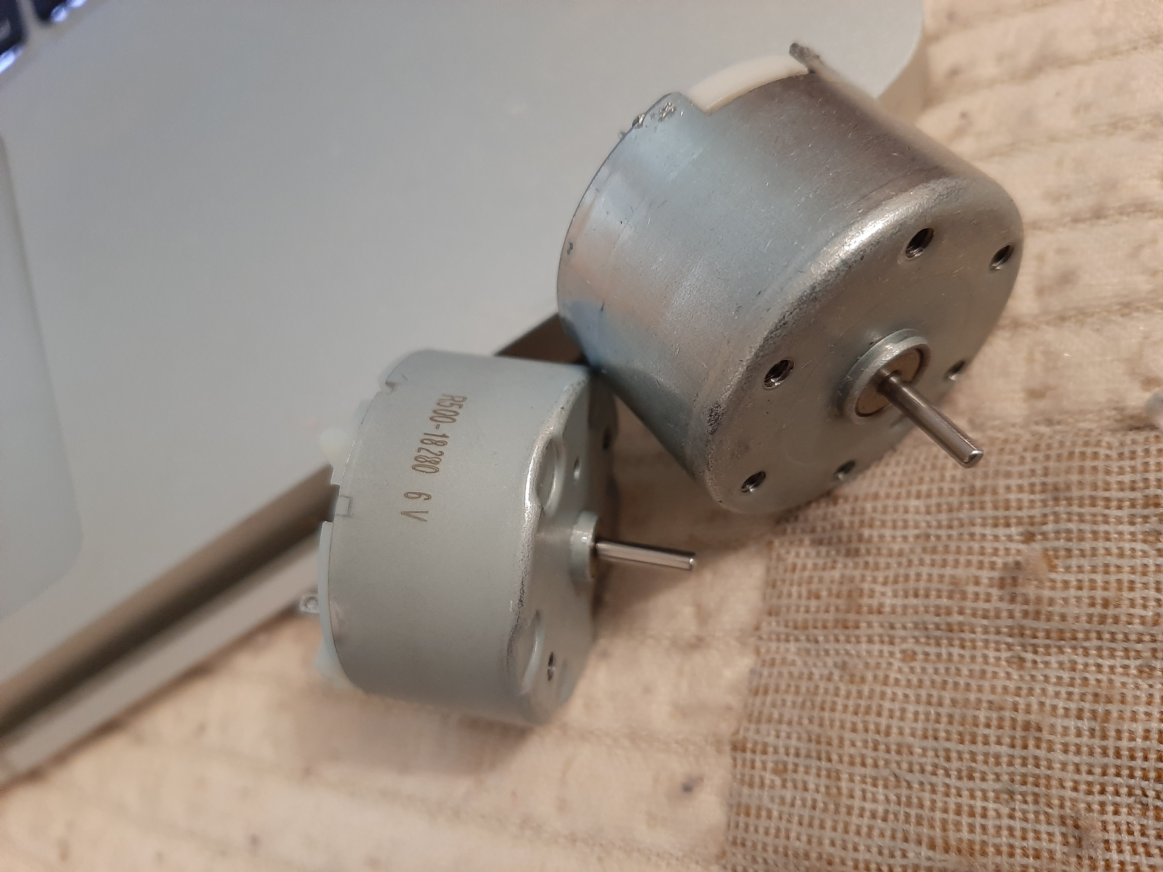

Умер у меня мотор подмотки на Пионере, еле крутит, одна обмотка на КЗ, вернее на межвитковом замыкании.
У одной обмотке 5 ом, при норме 12 ом, и ток при работе до 400 мА поднялся.
Длина вала стандартная - 10 мм.
Замены не нашел, еще не так давно, менял подобный мотор в Teac V-7000, находил новый в Ремкомплекте в Москве RM0043 от Panasonic,
сейчас их нет.
Нашел новый R500-14415 3.0V (RUICHI), сопротивление обмоток 9 Ом, крутящий момент достаточный, контроллер тянет его отлично,
перемотка кассеты С90, за полторы минуты, момент подмотки по дин. кассете 40 Гр, я обрадовался, настроил деку, откалибровал ее,
и при калибровке услышал трест в наушниках, от мотора подмотки.
Пермалоевый экран стоит на двигателе, помеха сильная, при торможении двигателя, треск увеличивается соответственно. Похоже это помехи не по питанию, а электромагнитные наводки по воздуху.
Сейчас проверю, сниму двигатель, отодвину его на полметра и будет понятно, по питанию помеха или нет.
Вопрос - где найти нормальный двигатель, или как избавиться от помех, конденсатор подключал к двигателю, бесполезно.

Привет, на Озоне и купил пять разных двигателей, на 1.5В, 3В, 6В, из них и подбирал по сопротивлению обмотки и крутящему моменту.
Один отлично подошел, но помехи.
Какой то может и подойдет, но это надо измерять размеры, сопротивление и крутящий момент.

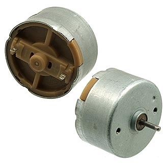

https://www.chipdip.ru/product/r500-144 ... 8007170146
160 руб. но 10 штук надо купить.
https://ozon.ru/t/BYKXSOH
626 руб.
626 руб.

Отпаял я двигатель подмотки, запаял навесу другой, новый с Озона, а он также трещит.
Отводишь подальше от головок, тишина, ближе пододвигашь - опять треск и сильный.
Снял старый двигатель с Pioneer CT-S710, подключил - и тишина........
Нет треска, я не понимаю, почему такие большие электромагнитные наводки, от этих R500 двигателей!
Корпус, чтоли у них из алюминия, и пермалоевый экран не спасает.
Понятно, что они не для кассетных дек сделаны, а для пылесосов.
НЕ ПОКУПАЙТЕ ЭТИ ДВИГАТЕЛИ НА ОЗОНЕ, И ВООБЩЕ НИГДЕ!!!
P.S. Проверил магнитом горелый двигатель от Пионера 830, и новый из Озона, корпус от двигателя Пионера, магнитится, корпус от
двигателя с Озона - не магнитится, вообще, похож на алюминевый, поэтому он и излучает электромагнитные помехи во все стороны.
Но есть и плюсы, диаметр корпуса от Пионеер на 2 мм больше, попробую дремелем его распилить и попробовать засунуть туда двигатель с Озона.

Вы не поняли, после разборки мотора - две обмотки по 12 ом, а одна подгоревшая 5 ом.Однако писал(а): Пн май 04, 2026 5:34 pm Т.е. сопротивление мотора, если мерять на выводах - 4 Ома?
Обычно там все якоря у моторчиков, даже разных фирм, по габаритам и сопротивлению одинаковые.
Просто переставить якорь с подобного рабочего.
Я купил пять разных моторов, сопротивление 4 ома, 8 ом, 16 ом, ремонтировал как-то Pioneer CT-S740, у него 2 ома было, и соттветственно драйвер двигателя настроен иначе.
Переставить якорь не с чего, был бы живой двигатель, я бы его реанимировал.
Разобрал я неисправный мотор от Пионера 830, а там корпус мотора из толстого пермалоя, толщиной аж 1 мм, теперь понятно почему помех от щеток нет совсем.
И мотор с Озона, хотя и меньше диаметром, в этот корпуз не влез.
Поставлю пока двигатель из старого Пионера 710.
И у меня нет фона, есть треск от щеток и сильный, наводки на головку воспроизведения.
