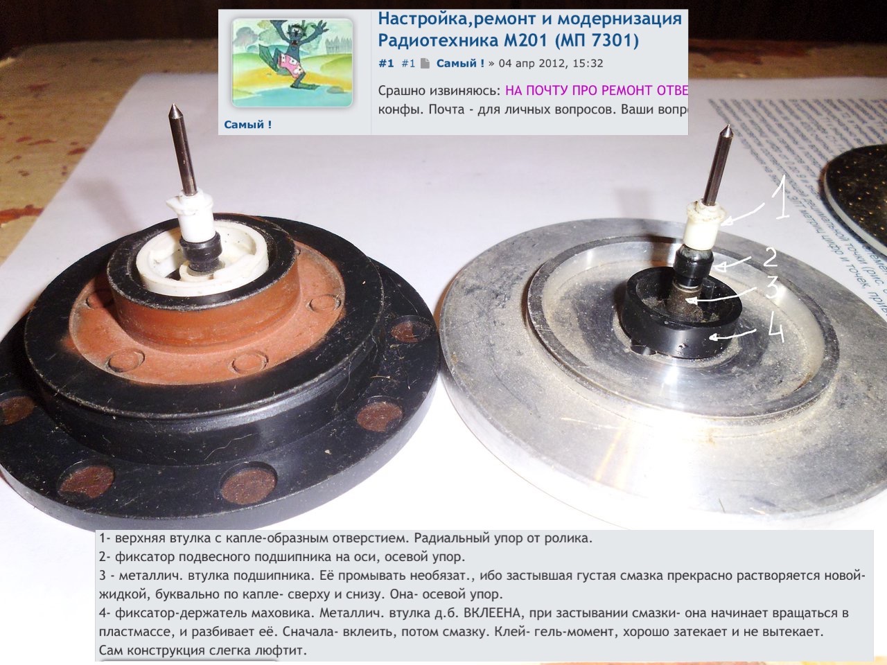

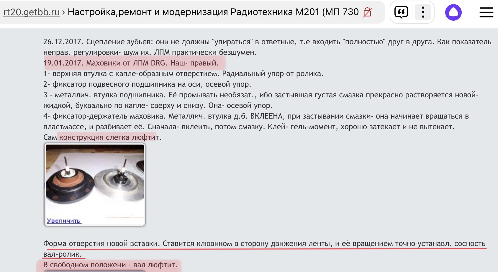

Адвокат писал(а): Пт апр 10, 2026 5:03 pm Верхняя втулка имеет с нуля люфт. Так задумано.
это не подшипник тонвала, подшипник расположен ниже. если у вас началась вибрация тонвала - просто надо снять маховик и смазать нижний подшипник. верхняя втулка тонвала сновА имеет ромбовидное отверстие и предназначена для регулировки оси тонвала относительно ролика, чтоб плёнка не съезжала вверх/вниз, а двигалась по центру ролика. для этого и клювик на ней сделан - ориентироваться. хотя читал, что люди впендюривали вместо неё бронзовую втулку от ролика - вроде как раз по размерам подходит (я не пробовал). другая болезнь - перелом шлейфа, лечится удлинением этого шлейфа и расположением его по другой траектории. . кстати неплохой магнитофон, у меня давно лежит мой аппарат, который в 80-х немного доработал - замена головки на сендаст, замена шумоподавителя типа долби на динамический (157хп3) и установка СДП Н. Сухова на 157да1 (у буржуев HX Pro называется). аппарат отлично писал до 16-17 кгц на нормали.

бывалый писал(а): Сб мар 21, 2026 7:14 am кстати, в м-201 разбивается втулка тонвала и вал начинает дребезжать, кто нибудь может подсказать как это исправить?
Когда-то сохранил себе, может поможет:

Я верхнюю из второпласта с большим люфтом еще в 90-х поменял на втулку от китайской мыльницы (предположительно из бронзы), снизив детонацию немного, за счет чего и нижняя не разбилась за столько лет.... Втулку (из второпласта) эту потом переставил в яузу 221-С2 (обрезав выступающие части), так как там один подшипник проточился на тонвале, так и продал с ним... А пленка относительно оси тонвала может регулироваться наклоном оси ролика...
