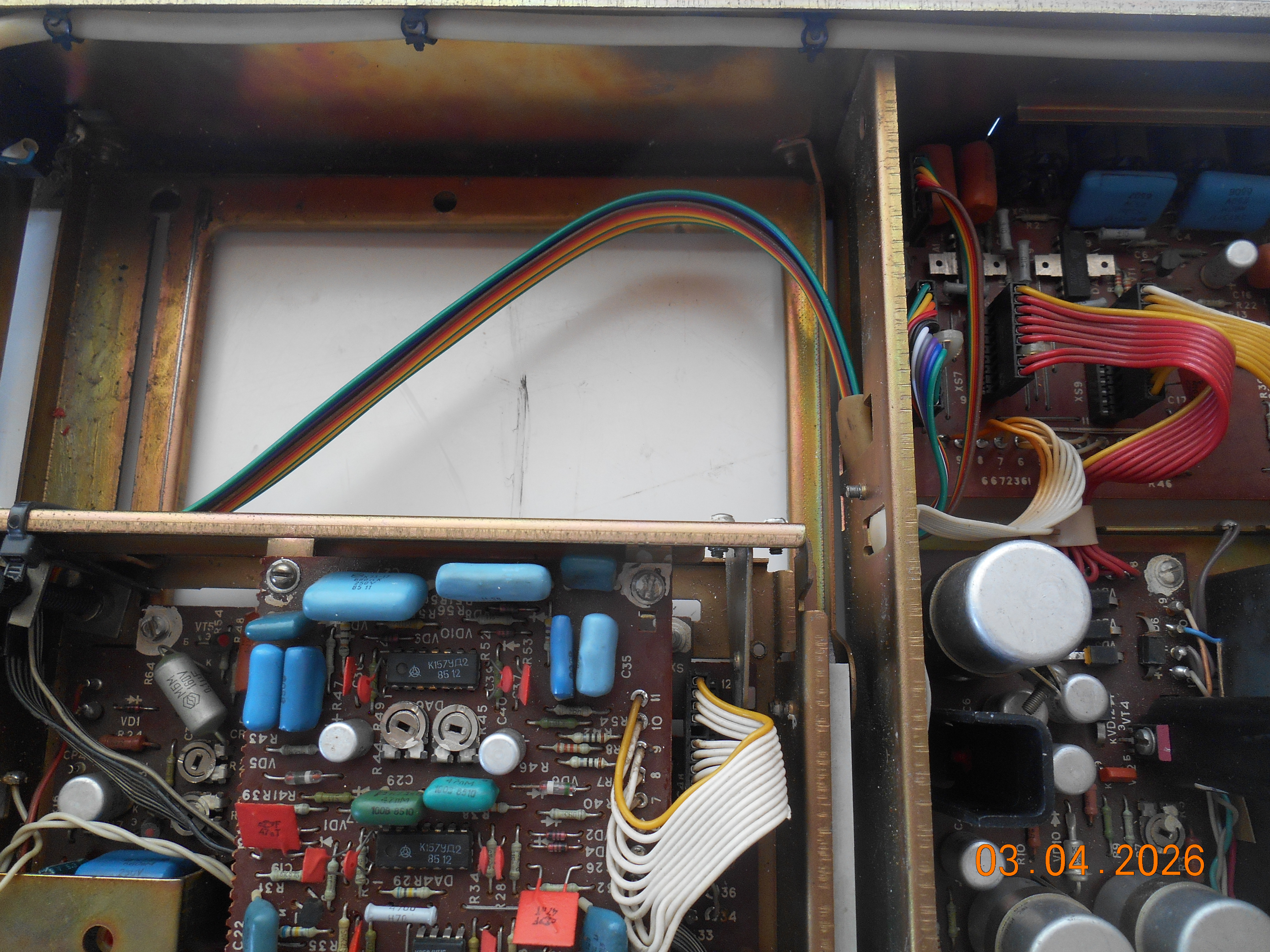

это не подшипник тонвала, подшипник расположен ниже. если у вас началась вибрация тонвала - просто надо снять маховик и смазать нижний подшипник. верхняя втулка тонвала сновА имеет ромбовидное отверстие и предназначена для регулировки оси тонвала относительно ролика, чтоб плёнка не съезжала вверх/вниз, а двигалась по центру ролика. для этого и клювик на ней сделан - ориентироваться. хотя читал, что люди впендюривали вместо неё бронзовую втулку от ролика - вроде как раз по размерам подходит (я не пробовал). другая болезнь - перелом шлейфа, лечится удлинением этого шлейфа и расположением его по другой траектории. . кстати неплохой магнитофон, у меня давно лежит мой аппарат, который в 80-х немного доработал - замена головки на сендаст, замена шумоподавителя типа долби на динамический (157хп3) и установка СДП Н. Сухова на 157да1 (у буржуев HX Pro называется). аппарат отлично писал до 16-17 кгц на нормали.

Менял шлейф на отдельные провода МГТФ. ИМХО надёжнее получается.бывалый писал(а): Сб апр 11, 2026 3:40 am другая болезнь - перелом шлейфа, лечится удлинением этого шлейфа и расположением его по другой траектории
