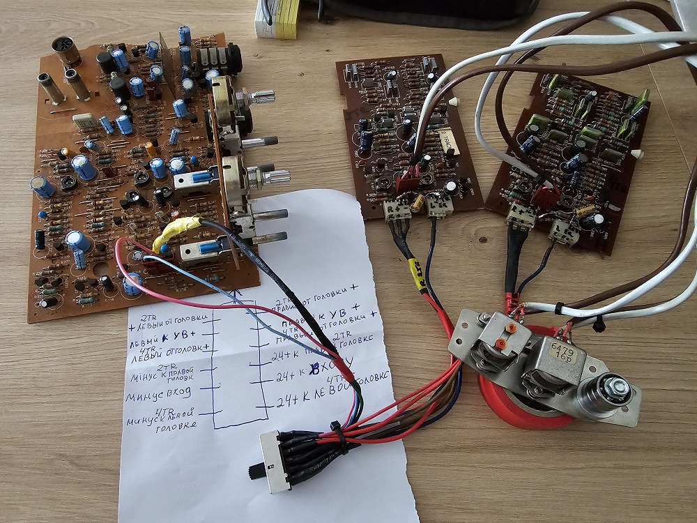

kent300 писал(а): Пн май 18, 2026 9:22 pm теперь блок голов какой то придумать надо , а дальше уже - усилитель воспроизведения
головы воспроизводящие на 4 и 2 дороги и к ним платки предусилител\ и усилителя воспроизвидения .. всё это от Tandberg 20 A_SE.

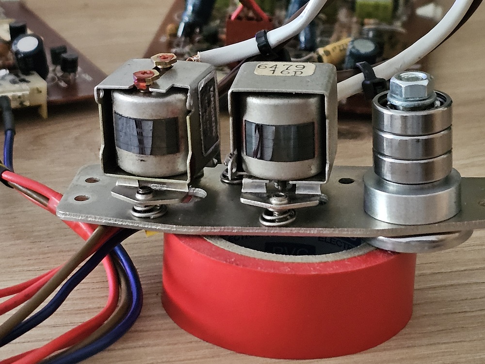

появилось немного свободного времени, и немного продвинулся дальше, блок голов собрал .. вместо стирающей бошки , что бы не нарушать геомтерию прохода ленты будет подшипникавая направляющая из трех подшипничков, плюс собрал всю электронику в кучу.
два УВ голов. один под двух дорожную голову, второй под 4 дорожную.. всё это между УВ голов будет переключатся ALPSом на 4 или на 2 дороги и дальше на общую плату УВ.
дальше самое сложное , устоновка этого всего куда нибудь в нутрь скелета.

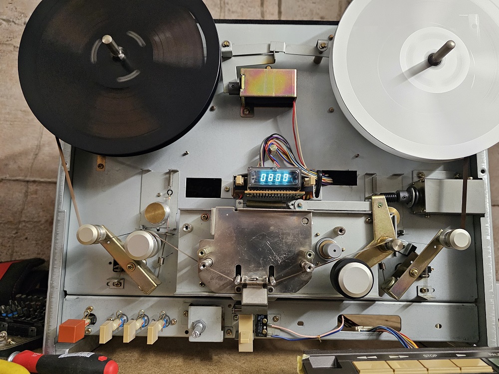

в этот вот скелет

kent300 писал(а): Чт июн 04, 2026 6:56 pm будет подшипникавая направляющая из трех подшипничков,
Может на них одеть какую нить трубку капроновую, или просто термоусадкой, ну чтоб все вместе крутились да и пленка не по железу :i_dont_know:
Наверное их придется часто размагничивать.

С. Михалыч писал(а): Чт июн 04, 2026 10:26 pm Наверное их придется часто размагничивать.
Mихалыч ты прав, посоветывали керамические.. такие вот, уже пяток выписал.. приедут поменяю.

Сообщения: 557
kent300 писал(а): Пт июн 05, 2026 5:15 pm посоветывали керамические.
:goodgood:
Но как мне кажется, все равно их надо чем то соединит во единое, равномерно все будут вращаться и пленка в зазоры между ними не будет вдавливаться. :i_dont_know:
Сообщения: 95
Город: St Georgen
Сообщение kent300 »
потестируем поймём , увидим когда готово будет. может заменю потом на сплошной ролик .
