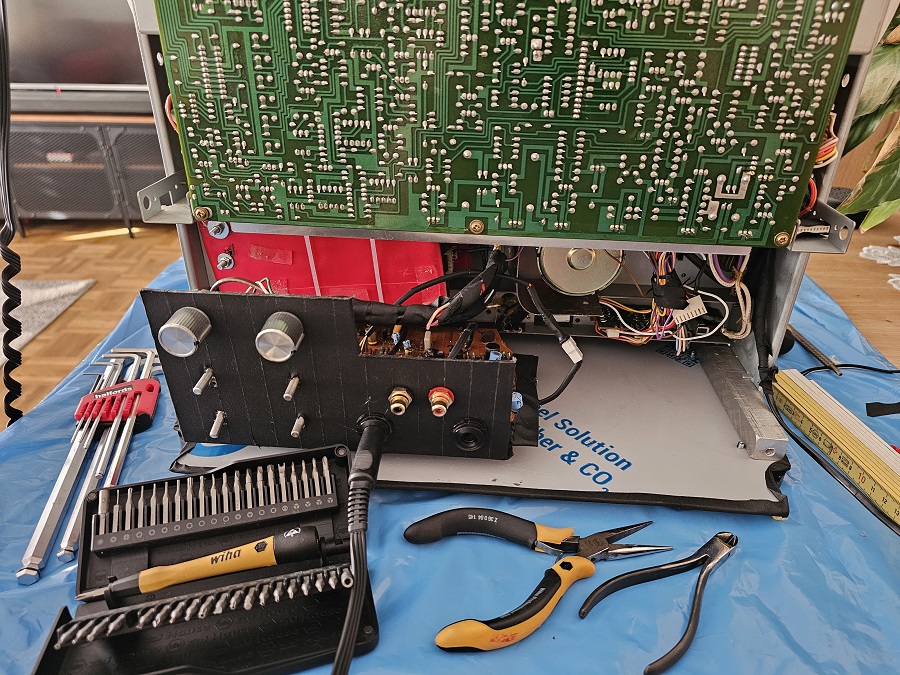

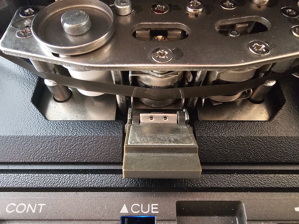

появилось немного свободного времени, и немного продвинулся дальше, блок голов собрал .. вместо стирающей бошки , что бы не нарушать геомтерию прохода ленты будет подшипникавая направляющая из трех подшипничков, плюс собрал всю электронику в кучу.
два УВ голов. один под двух дорожную голову, второй под 4 дорожную.. всё это между УВ голов будет переключатся ALPSом на 4 или на 2 дороги и дальше на общую плату УВ.
дальше самое сложное , устоновка этого всего куда нибудь в нутрь скелета.
в этот вот скелет

kent300 писал(а): Чт июн 04, 2026 6:56 pm будет подшипникавая направляющая из трех подшипничков,
Может на них одеть какую нить трубку капроновую, или просто термоусадкой, ну чтоб все вместе крутились да и пленка не по железу :i_dont_know:
Наверное их придется часто размагничивать.

С. Михалыч писал(а): Чт июн 04, 2026 10:26 pm Наверное их придется часто размагничивать.
Mихалыч ты прав, посоветывали керамические.. такие вот, уже пяток выписал.. приедут поменяю.

kent300 писал(а): Пт июн 05, 2026 5:15 pm посоветывали керамические.
:goodgood:
Но как мне кажется, все равно их надо чем то соединит во единое, равномерно все будут вращаться и пленка в зазоры между ними не будет вдавливаться. :i_dont_know:
Сообщения: 127
Город: St Georgen
Сообщение kent300 »
потестируем поймём , увидим когда готово будет. может заменю потом на сплошной ролик .

С. Михалыч писал(а): Пт июн 05, 2026 6:26 pm Но как мне кажется, все равно их надо чем то соединит во единое, равномерно все будут вращаться и пленка в зазоры между

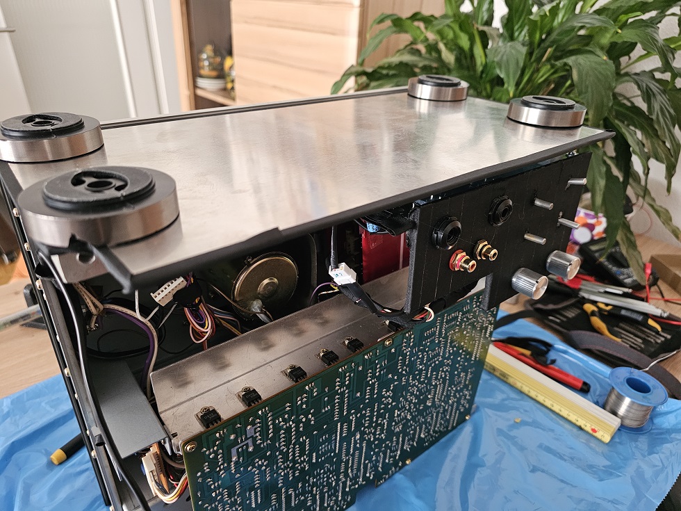

приехали подшипники керамические, очень хорошего качества..зазоров почти нет.. продвинули мой проэкт с мертвой точки чюточку дальше
плюс разместил платы УВ , нашёл им место . вот только органы управления.. громкость и переключение каналов помещеються только с заду, места на фронтовой части нет.но и не критично.. один раз настроил громкость и забыл.. дальше на предусилителе настройки крутим.
колхоз лютый конечно, но все работает как надо, дальше настройка голов и УВ. и макет можно пускать в эксплуатцию

вообчем, магнитофон настроен,, головы , УВ .. в УВ с десяток конденсаторов поменяно , и два транзистора.. ЛПМ работает как часики швейцарские , бесшумно и коректно..
поёт !!! заслушаешся,, оригинальный тандберг позавидует... две скорости 19/38 плюс могёт и в две дороги и в четыре. плеер-универсал.
вот только бы одёжку ему какую нибудь сладить, негоже голым в стойке стоять, неприлично :ass:
буду дальше думать как его одеть.

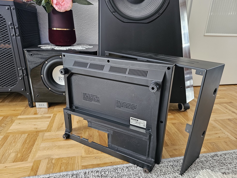

советуют в орг стекло одеть , такой лаболаторный формат.. не знаю пока .. пообещали оригинальную панель и кожух от таскам, тогда бы вопросы отпали.
Сообщения: 734
kent300 писал(а): Вт июл 07, 2026 10:01 pm пообещали оригинальную панель и кожух от таскам,
Да, это вООбще в идеале былоб :da:
Сообщения: 97
Сообщение 411i6470r »
в орг-стекле бы круто получилось , (и ещё подсветку не сильно яркую - но ядовитую какую нибудь )) ) , однако , если родные таскамовские элементы корпуса получится забрать - то ещё лучше.

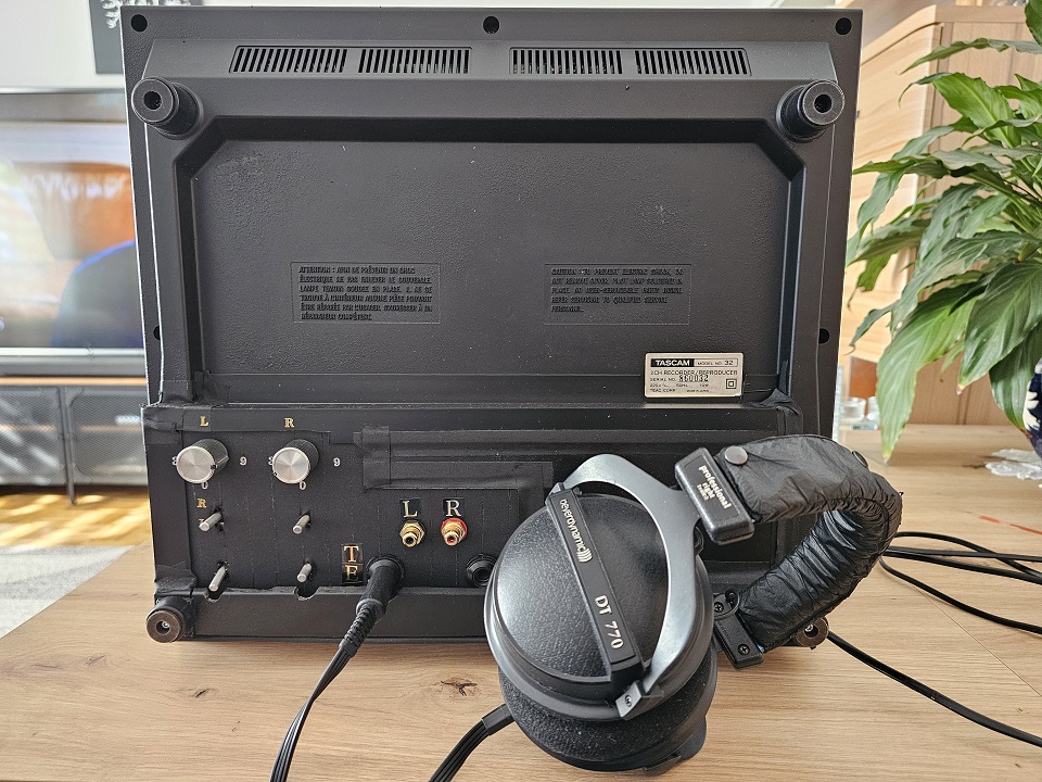

-20 -10 -5 -3 -1 0 +1 +3 +5
Сообщения: 127
Город: St Georgen
Сообщение kent300 »
что то такое я и расматривал.. надо крышки дождаться, вроде как договорился на обмен.. должны на днях к выходным привезти. и по ходу уже будет видно что и куда подойдёт,, с индикаторами конечно интереснее, я уже делал похожие проекты . это вторая реинкарнация, первый был собран из остатков теас 10, но там была глючная логика самопроизвольно включались-выключались режимы перемотки и воспроизвидения., победить не смог этот глюк, но самое страшное через полчаса работы , нагревшись он начинал вонюче вонять, то ли плата то ли трансформатор, жена поставила вопрос радикально.. вонючка должен уйти с квартиры podz я его разобрал и распродал по запчастям.. а вот головы и УВ тандбергские оставил. и вот теперь в новый проэкт применил
Вчера прослушал две километровки, почти три часа работал, был тепленьким, ни запаха, ни других каких то побочных явлений, хорошая рабочая лошадка получилась.
Сообщения: 127
Город: St Georgen
Сообщение kent300 »
во! костюмчик вчера привезли, заднюю кышку с кожухом уже подогнал под размер , и низ с ножками смастрячил,, люминь 3,5 мм.. а на мордой лица ещё покумекать надо , вообчем в реализации .
Сообщения: 127
Город: St Georgen
Сообщение kent300 »
итог. :smile:
