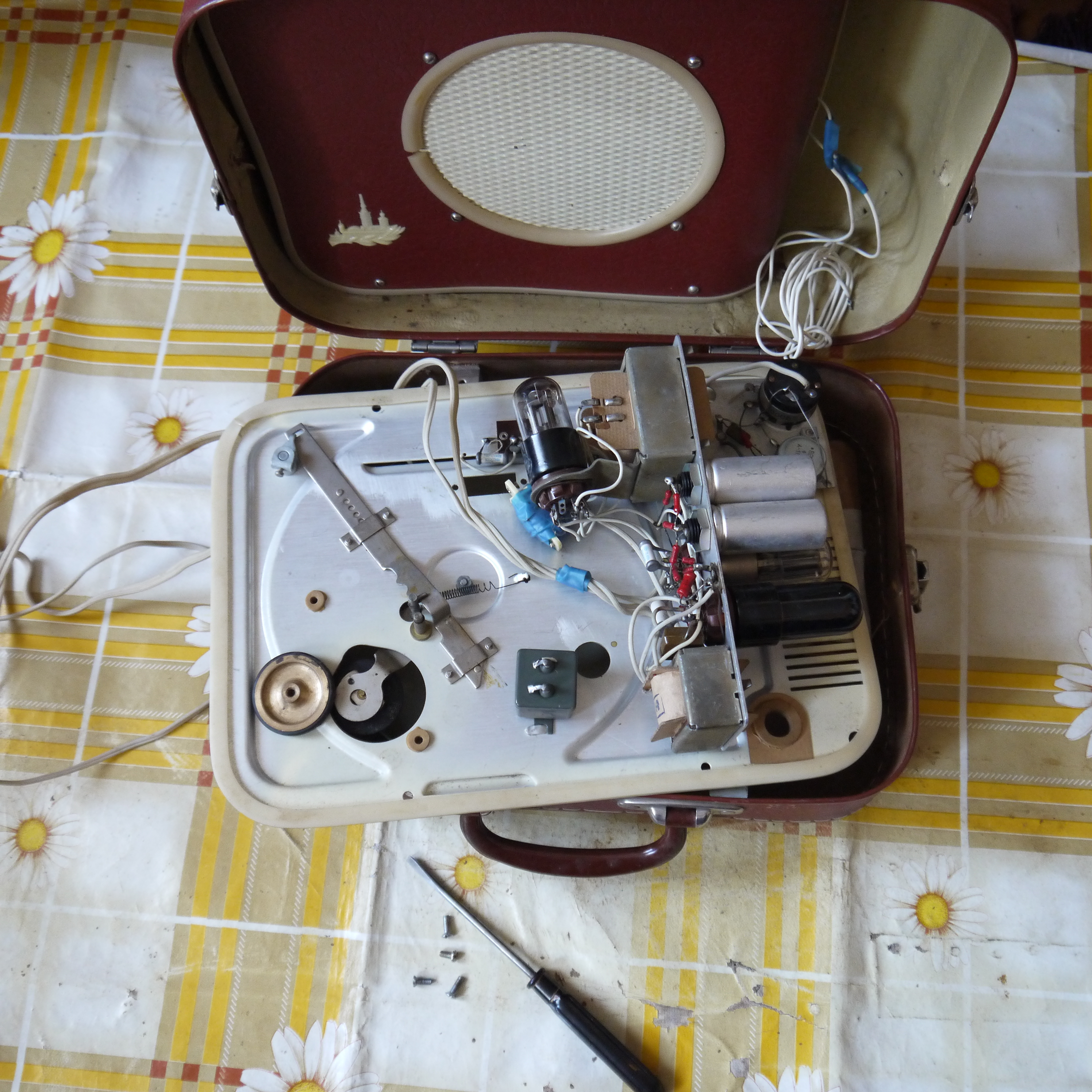

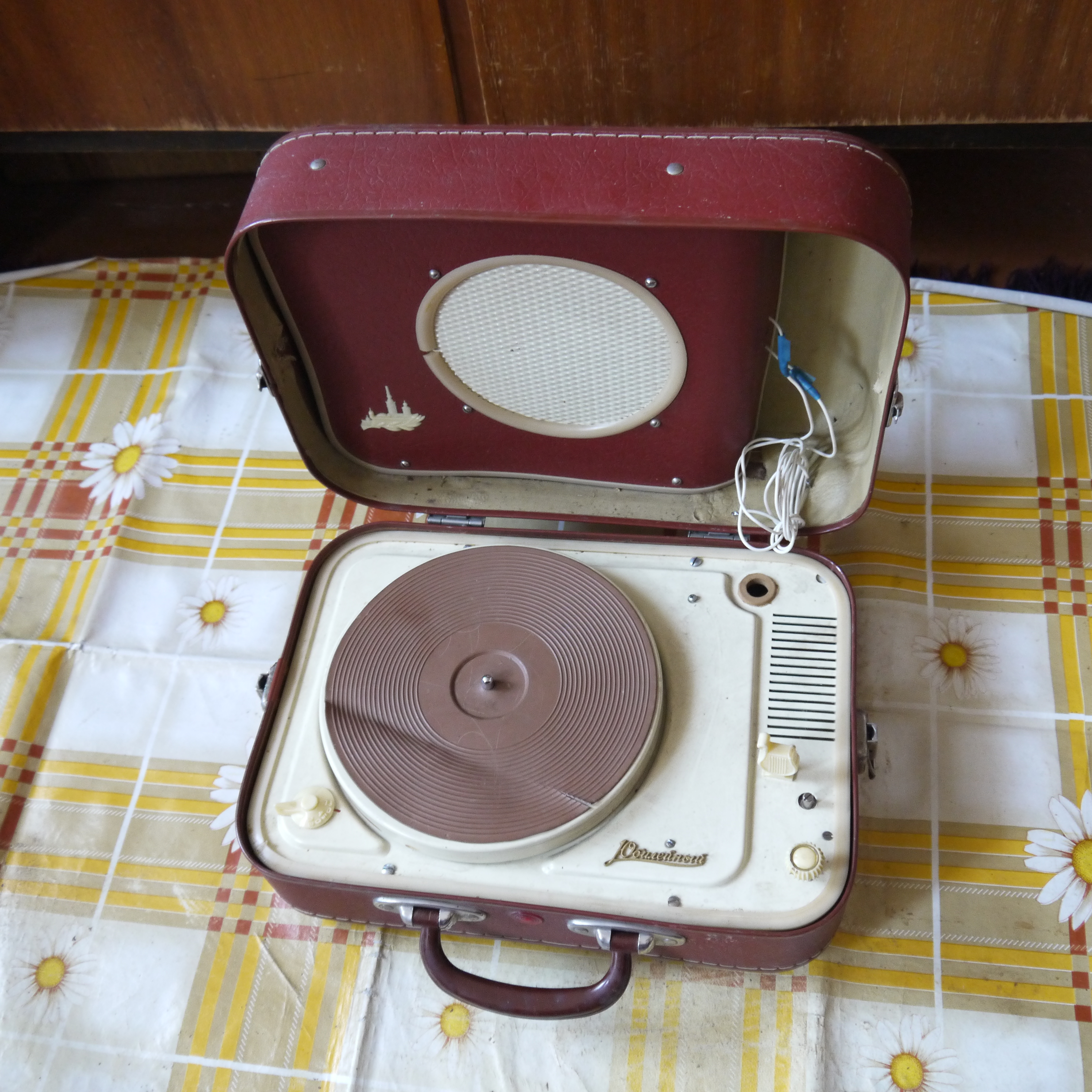

Нашел , как всегда, в контейнере. обрадовался, но, увы, не комплект!

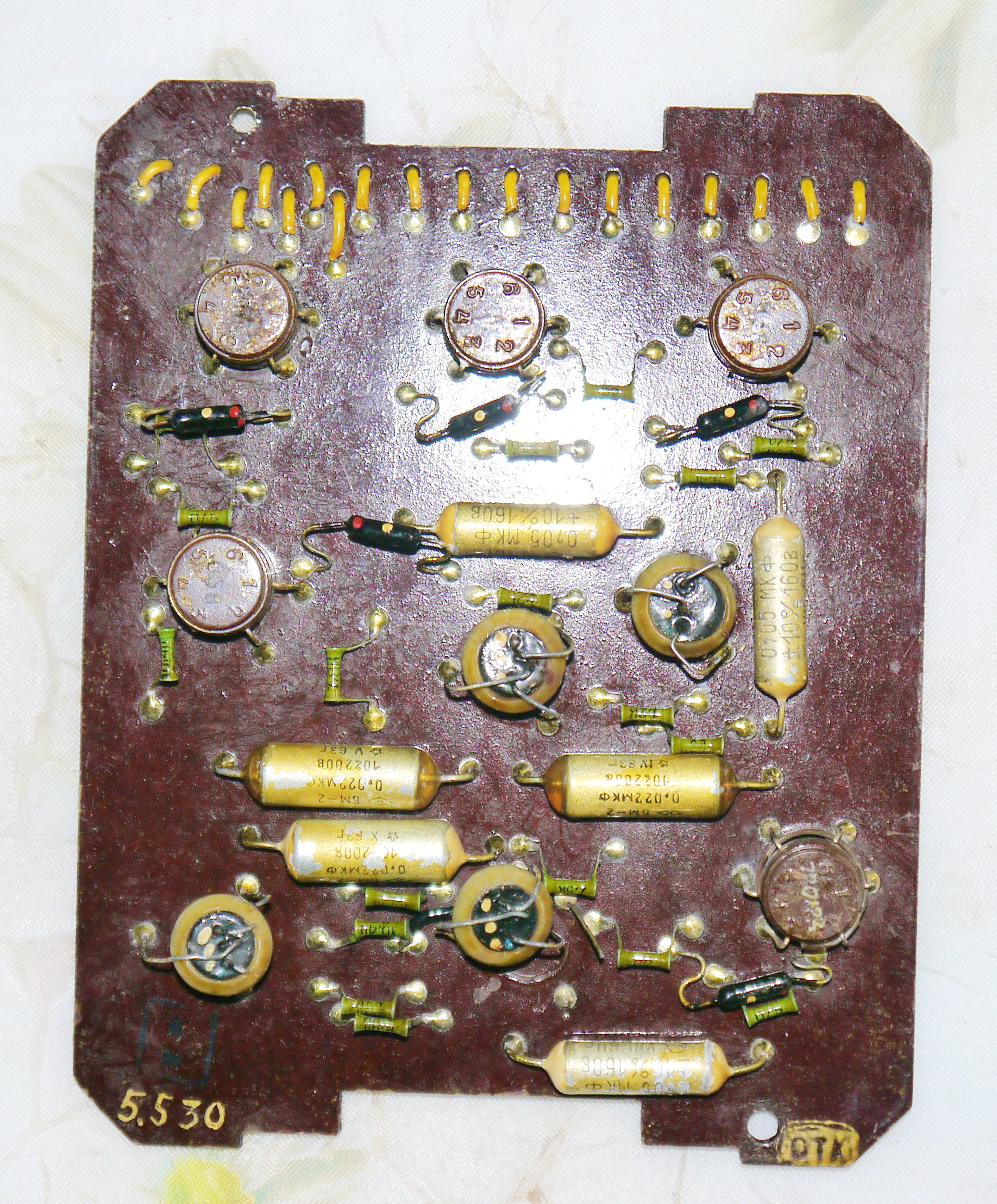

Подскажите, от какого магнитофона лентомер? Вот фонарик, совершенно новый, аккумы, близки к нулю. А что за диодная матрица на выпрямителе? Раньше была такая (желтая стрелочка).
Сообщения: 91
Наши находки
Сообщение Edinolichnik »
Сцилли писал(а): Вт авг 25, 2026 7:07 pm А что за диодная матрица на выпрямителе? Раньше была такая (желтая стрелочка).
Какая-то smd диодная сборка на вспомогательной плате, и видимо ещё разрядный резистор (по фото не разобрать). Маркировки на ней не видно? А если растворителем промыть?
Суть вопроса в чём? Узнать из любопытства что стоит, или отремонтировать? Если отремонтировать, поставьте пару 1N4007.

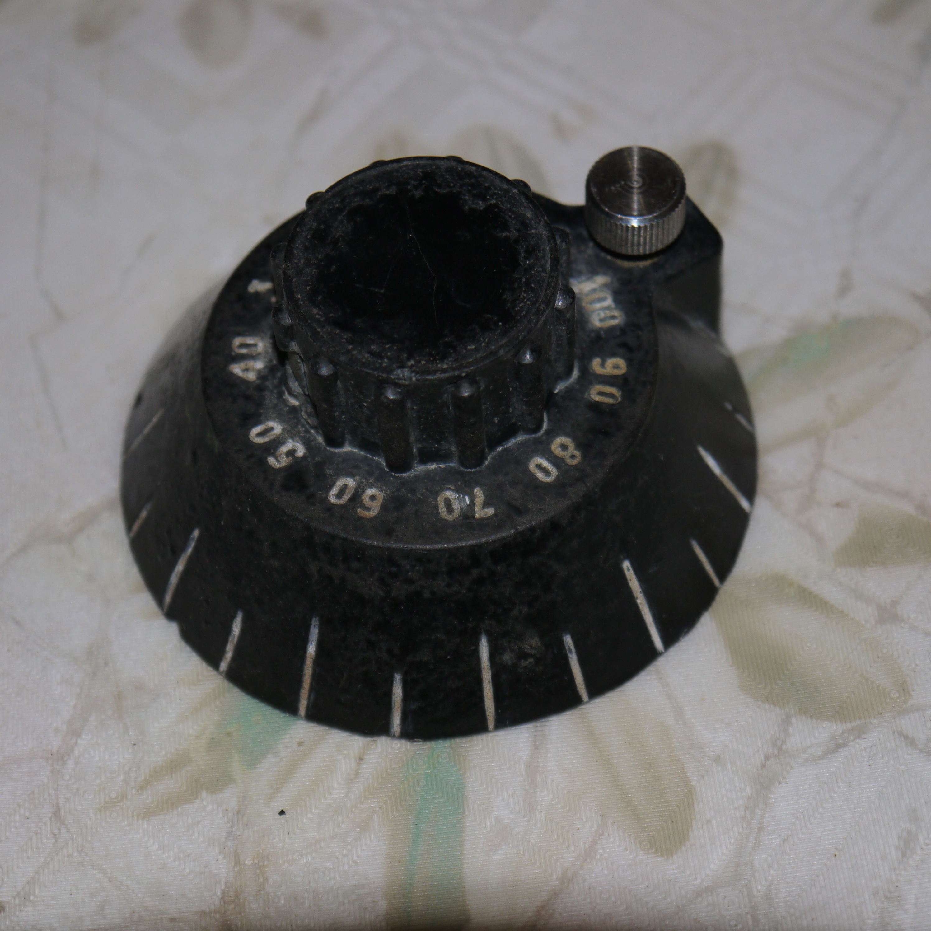

Кто знает, с какого прибора сия ручка? Здается мэни, с какого- нить генератора?
Сообщения: 202
Наши находки
Сообщение protol »
Сообщения: 55
Город: Новомосковск
Наши находки
Сообщение Сцилли »
Спасибо!
