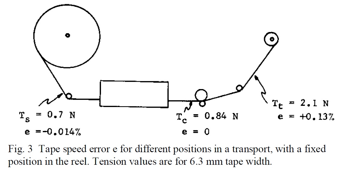

kaka писал(а): Пт мар 06, 2026 10:30 amи как много ??
сильно от всего зависит (ленты разные, остальное),
но в общем и целом - как пример картинка ниже:

обычно добиваются (ну, важней всего, правда?) что бы она соответствовала номиналу в местах контакта с головками
kaka писал(а): Пт мар 06, 2026 10:30 amона растягивается
именно!

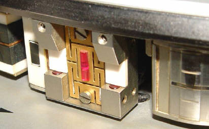

Maxxim писал(а): Сб мар 07, 2026 3:14 am нагры еще и тезорезистор сидит в блоке голов, для контроля межвального натяжения
и как именно лента передает свое натяжение на этот тензодатчик? физически
Сообщения: 109
Зарегистрирован: Пт фев 13, 2026 6:37 am
Город: San Francisco, CA
Сообщение Maxxim »

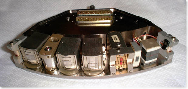

касаетеся рубиновой вставкой.
The Ruby rod is mounted on a chemically-milled, Gold-plated Beryllium-copper membrane
spring. This spring is deflected inwards by the tension of the passing tape. The amount of
deflection and thus the tape tension changes the coupling of a radio frequency field inside the body

ознакомился.
фтопку :smile:
лента трется об эту мембрану.

и чё? потому и рубиновая вставка а не об мембрану. А об головы и scrape flutter roller и всякие штыри она не трется?
Сообщения: 1061
Город: СПб
Сообщение eddddy »
вот и трется лента об мембрану.
по другому как передать усилие от натяжения на чувствительный элемент?
Maxxim писал(а): Пн мар 09, 2026 9:25 am А об головы и scrape flutter roller и всякие штыри она не трется
в правильных аппаратах - нет. ролики они трение качения, а не скольжения.
а трется только там, где нужно, а именно - о головки, и больше нигде
