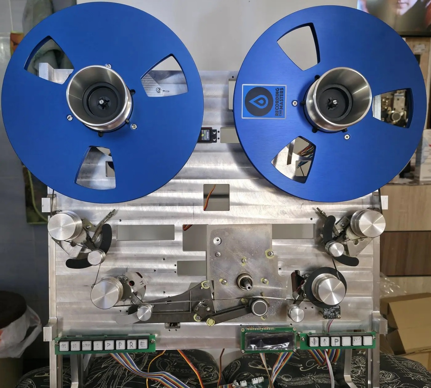

Нахожусь в процессе создания своего агрегата.
Выглядит это поэтапно так.

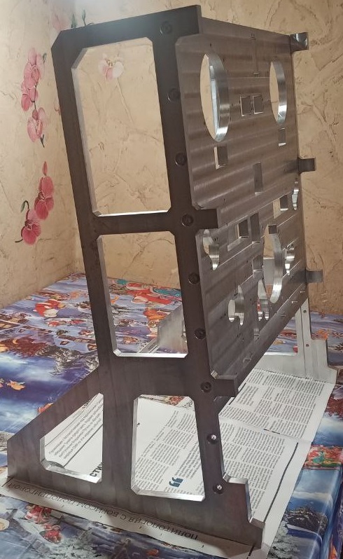

- голая станина с боковыми панелями (Д16Т - 12мм):
- установлены некоторые узлы (на фото катушки 10,5" - рассчитано до 12"):

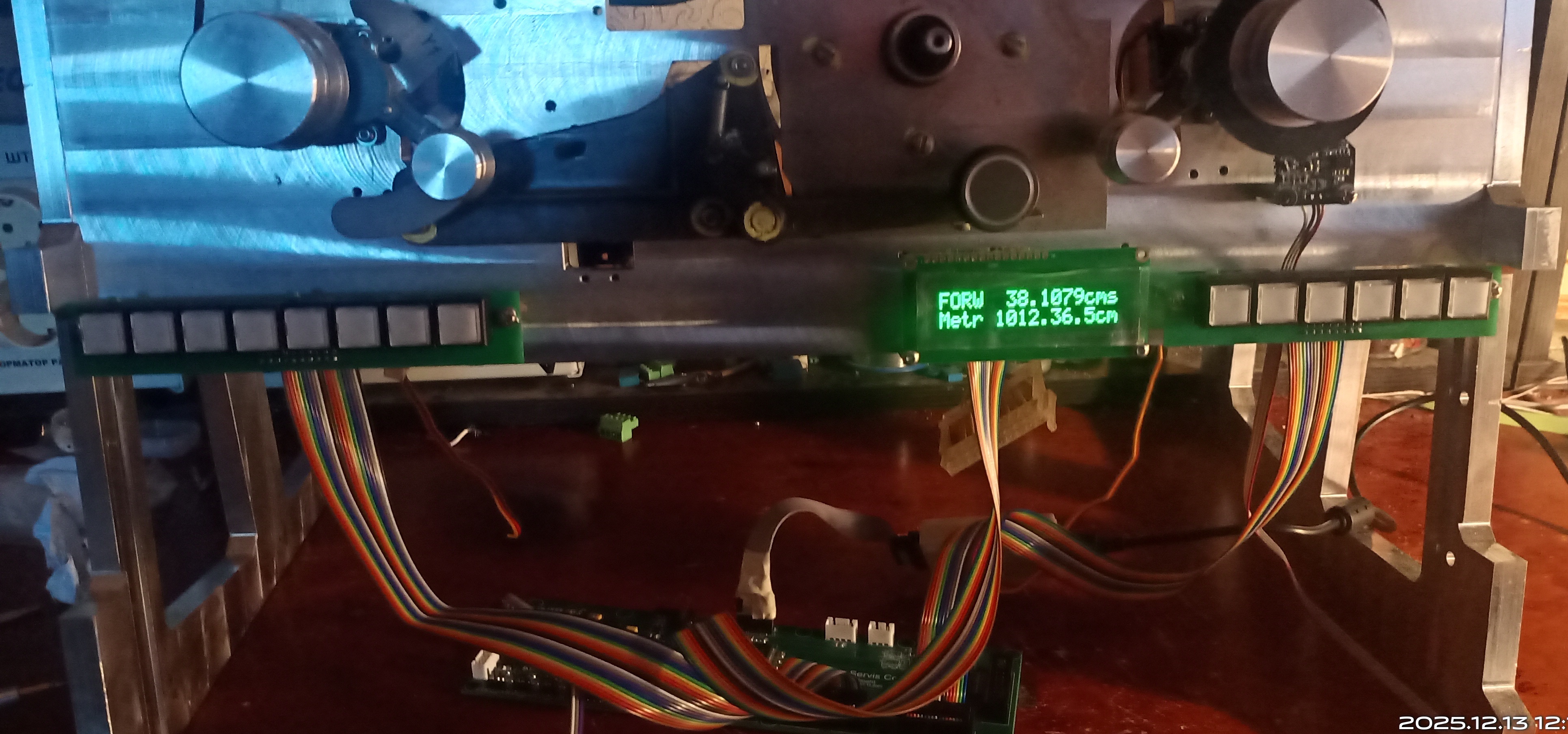

- запуск основного сервисного индикатора (счетчик, спидометр, индикация текущего натяжения ленты, режимов работы):

Отвечу на любые вопросы,
а так же буду благодарен за любые советы, и критику.

12 мм, такая толщина станины :shok: ,да и шумный он немного. Некоторые узлы применяются готовые от серийных аппаратов?

Сообщения: 652
Город: СПб
Сообщение eddddy »
Baron111111 писал(а): Чт фев 26, 2026 10:05 am 12 мм, такая толщина станины
12мм - это много или мало?
Baron111111 писал(а): Чт фев 26, 2026 10:05 am да и шумный он немного
к.м.к сервиприводы сильно тише клацания электиромагнитов
Baron111111 писал(а): Чт фев 26, 2026 10:05 am Некоторые узлы применяются готовые от серийных аппаратов?
пока - да, капстан, узел прижимного ролика, обводные и ДН - от Электроника 004.
в будущем эти узлы тоже на свои зменятся.

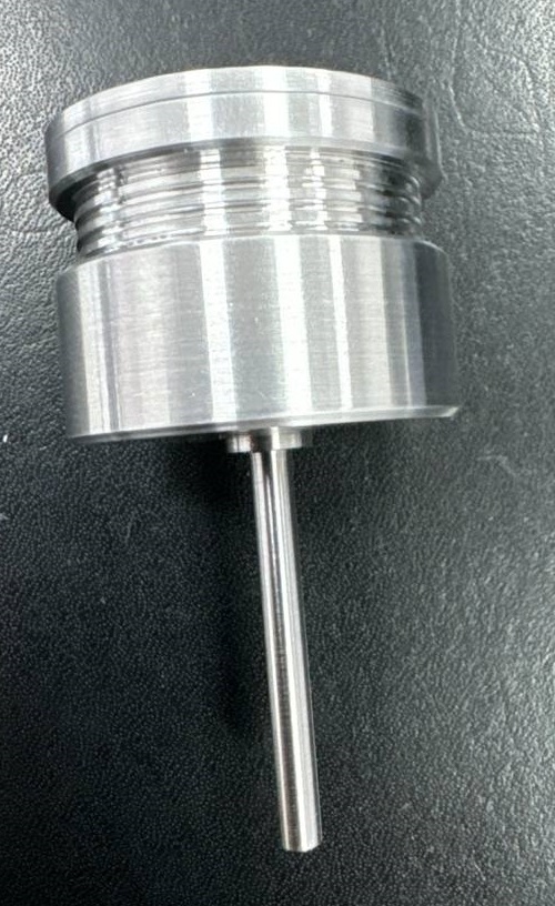

например, ролики уже во всю изготавливаются:

12 мм не много? Если и свое будет частично это интересно,будем наблюдать за темой. С токарными работами у вас как,заказываете,или сами изготавливаете? С электронной частью как? В любом случае удачи в задуманном! :beer:
Сообщения: 566
eddddy писал(а): Чт фев 26, 2026 10:17 am 12мм - это много или мало?
А чем обоснован выбор именно такой толщины станины? Почему не 8 или не 10 мм Или не 6 мм?
Сообщения: 652
Город: СПб
Сообщение eddddy »
Baron111111 писал(а): Чт фев 26, 2026 10:40 am 12 мм не много?
наоборот, некоторые механики-конструкторы сомневались, не мало-ли 12мм
расчеты в МКАД-ах показали, что уход плоскостности от массовых нагрузок не превысит половины десятой мм (если не грохать об пол с высоты, разумеется )
Baron111111 писал(а): Чт фев 26, 2026 10:40 am С токарными работами у вас как,заказываете,или сами изготавливаете
токарка/фрезеровка заказные, по представленным 3Д моделям

Susanin Old man писал(а): Чт фев 26, 2026 10:45 am А чем обоснован выбор именно такой толщины станины? Почему не 8 или не 10 мм Или не 6 мм?
на 10мм плитах делали коллеги, полет нормальный, я просто взял с запасом
Сообщения: 566
eddddy писал(а): Чт фев 26, 2026 10:49 am на 10мм плитах делали коллеги, полет нормальный, я просто взял с запасом
Понятно, спасибо за пояснение. Просто подумал, что неподъёмный будет.

Ну вот сейчас, станина со всеми тремя моторами, роликами, сервопривордами около 13 кг массой.
Прибавим блок питания, прочую не сильно тяжелую начинку - в 20 кг думаю вписаться.
Многие топовые даже не студийные под 40 весят ))

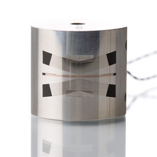

Очень интересно! А какие головки планируете использовать?
Сообщения: 652
Город: СПб
Сообщение eddddy »
Это да....
Хорошие головки - вторая головная боль, после хороших двигателей.
Предполагаю что-то из новодела, от АМ Бельгиум или Фотовокса.
Требуются серийно производимые, а не из пыльных запасов )))

или у вас могут найтись такие (подобные таким):
десяток-два комплектов?

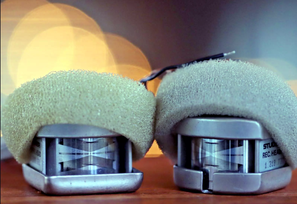

eddddy писал(а): Чт фев 26, 2026 4:12 pm Предполагаю что-то из новодела, от АМ Бельгиум или Фотовокса.
О как! А что, есть возможность приобрести? :chelust:
Сообщения: 652
Город: СПб
Сообщение eddddy »
ну или такие....
