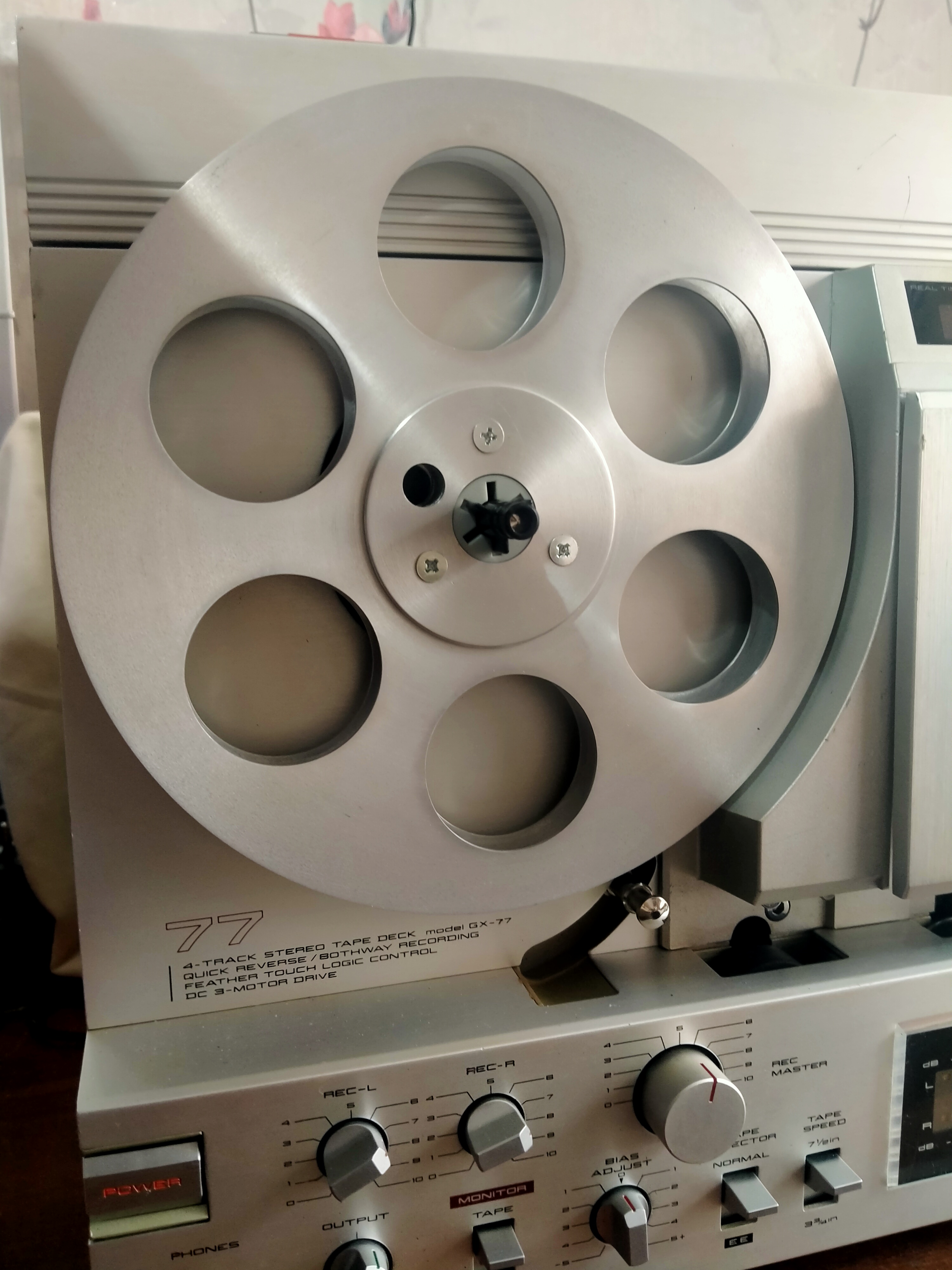

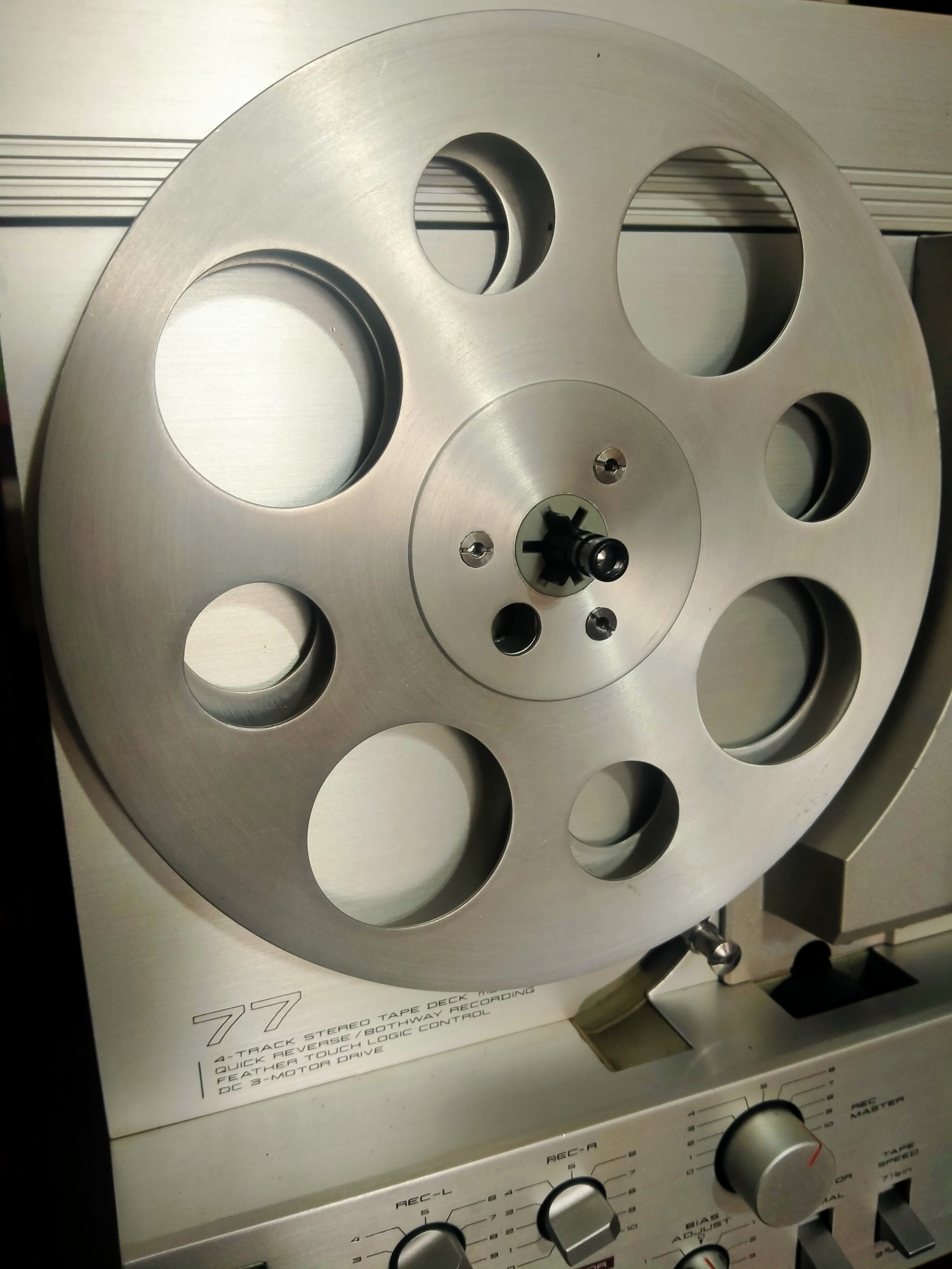

В общем предлагаю выкладывать в этой теме самодельные катушки, кто что замутил.

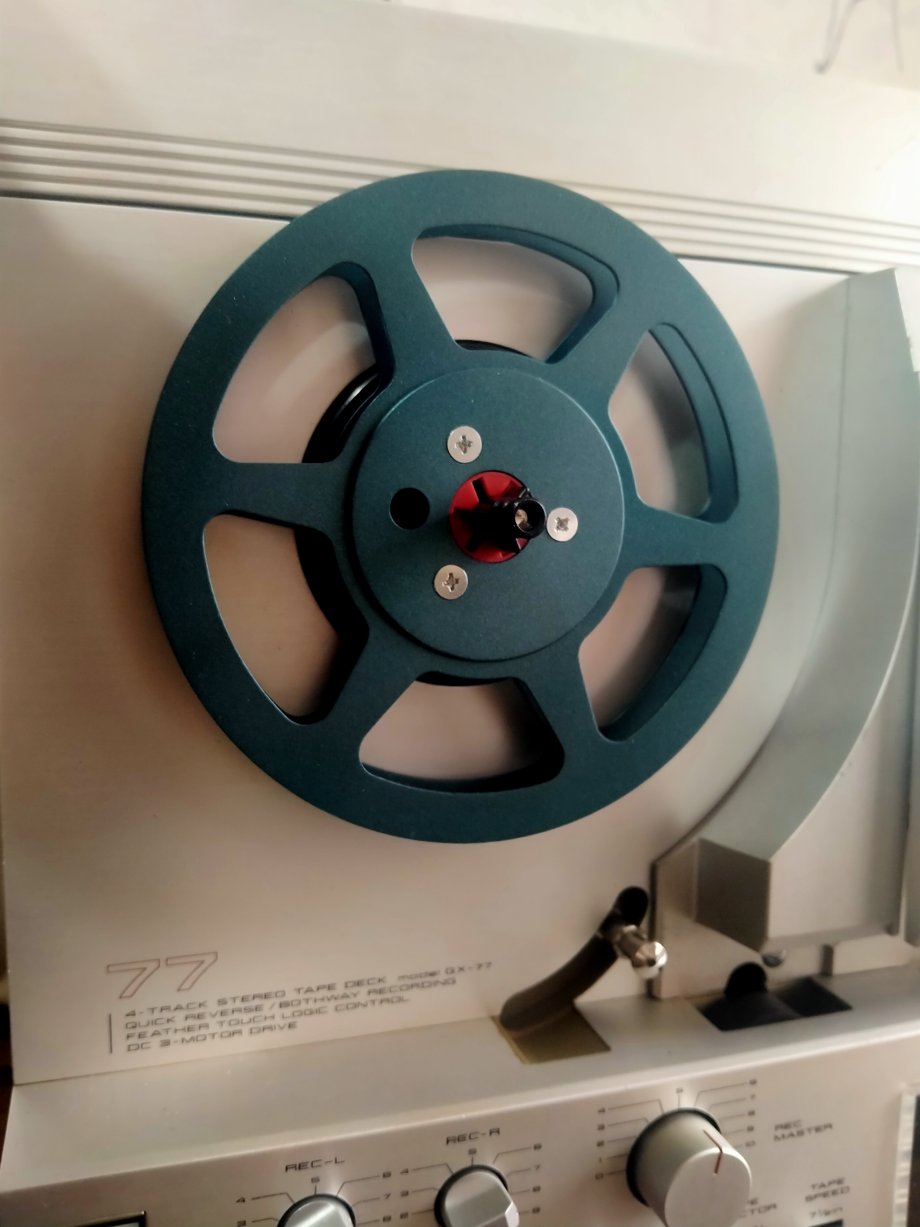

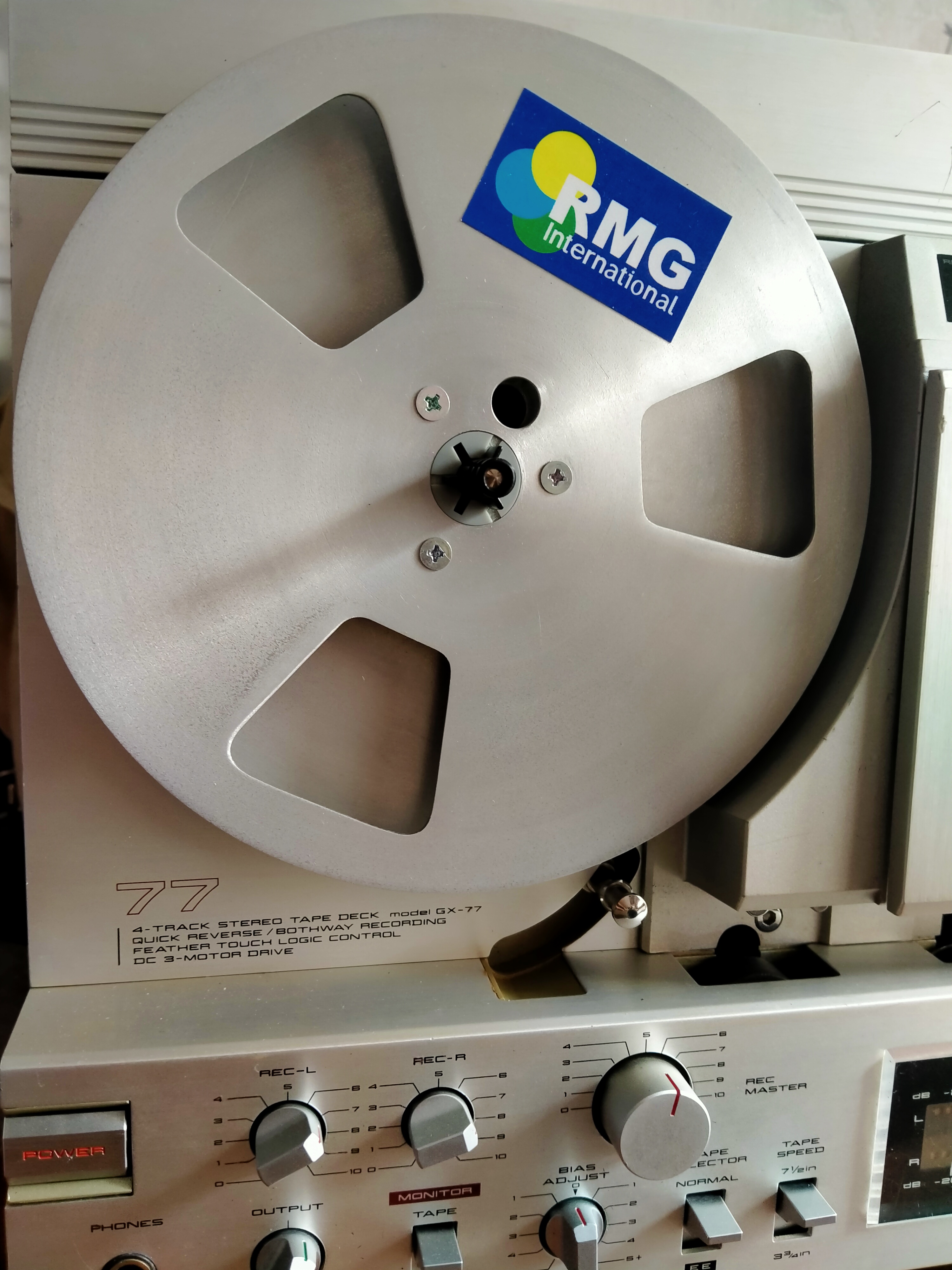

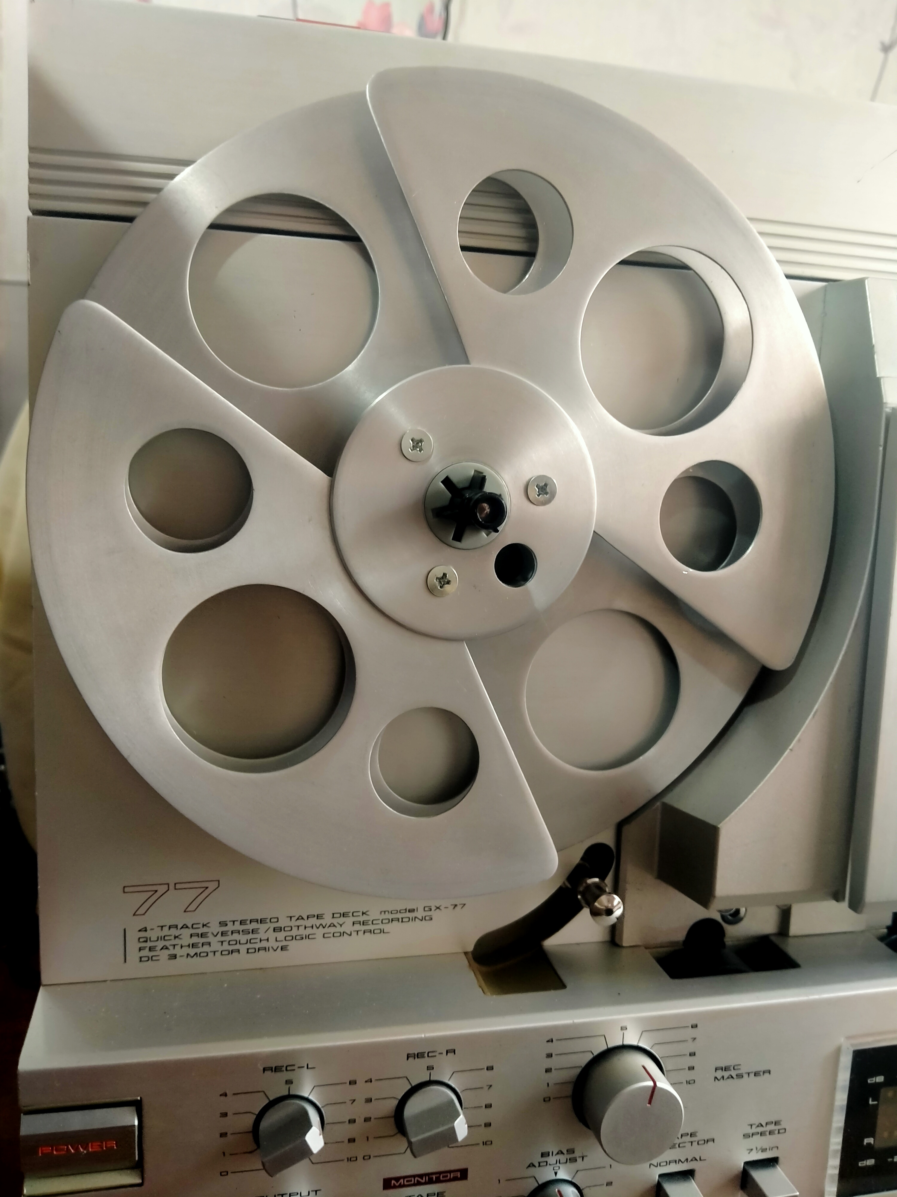

Это крайний вариант, из шкал двух котловых манометров, и сердечников с крепежом с озона
Более ранний вариант, из кинокатушки 16мм. сердечник ещё от тасмы
кинокатушка 8 мм переделанная под нормальный сердечник, чтобы не убить пластиковые трайденты.
в работе ещё 4 катушки, делаю потихоньку и жду сердечники с озона.

Ээээ что за крепеж из озона ?
Сообщения: 506
Катушки своими руками
EUGEND писал(а): Вт мар 10, 2026 2:23 pm кинокатушка 8 мм переделанная под нормальный сердечник
А как переделывал, если не секрет?

Blackbird писал(а): Вт мар 10, 2026 6:09 pm Ээээ что за крепеж из озона ?
-да обычный, стандартный для катушек, набор из 3-х штук, болты в потай, конусные, от обычных отличаются тем, что почти плоские, и такие же гайки,,,находятся на ОЗОНЕ по запросу: крепёжный набор для NAB,,,или Набор винтов Trident,,,ценник примерно 150 руб. за набор, плюс минус.
Сообщения: 27
Город: ВОРОНЕЖ
Сообщение EUGEND »
Susanin Old man писал(а): Вт мар 10, 2026 6:09 pm А как переделывал, если не секрет?
-да какой секрет, выкинул штатное алюминиевое кольцо, отверстие рассверлил под сердечник...по поводу сердечников с озона, они там двух видов: стандартный для 18х катушек, то бишь диаметром 57 мм,,,и меньшего диаметра 46мм...при заказе обращаем внимание,,,в данном случае использовал как раз сердечник малого диаметра, в остальных стандартный.

EUGEND писал(а): Ср мар 11, 2026 10:15 am стандартный для катушек, набор из 3-х штук, болты в потай, конусные
Спасибо, заказал!

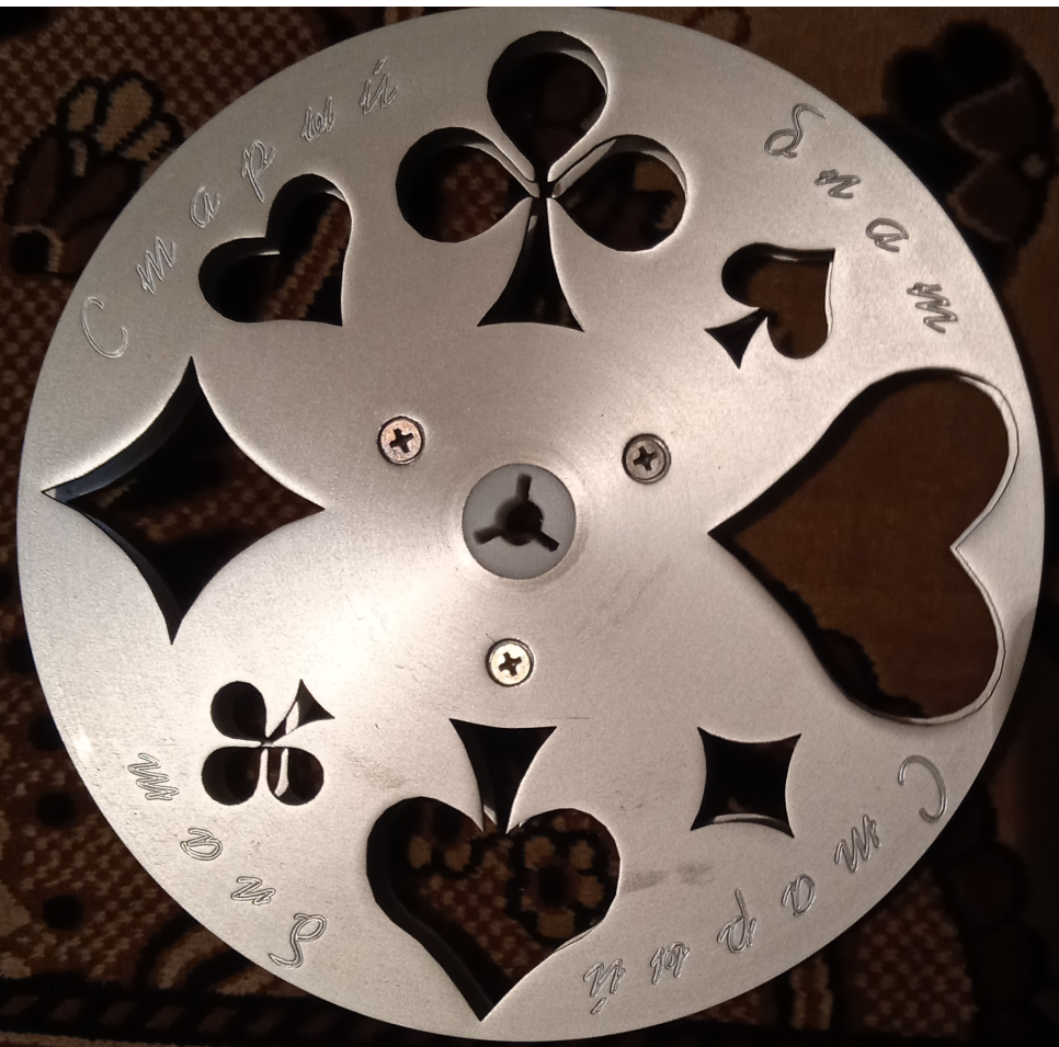

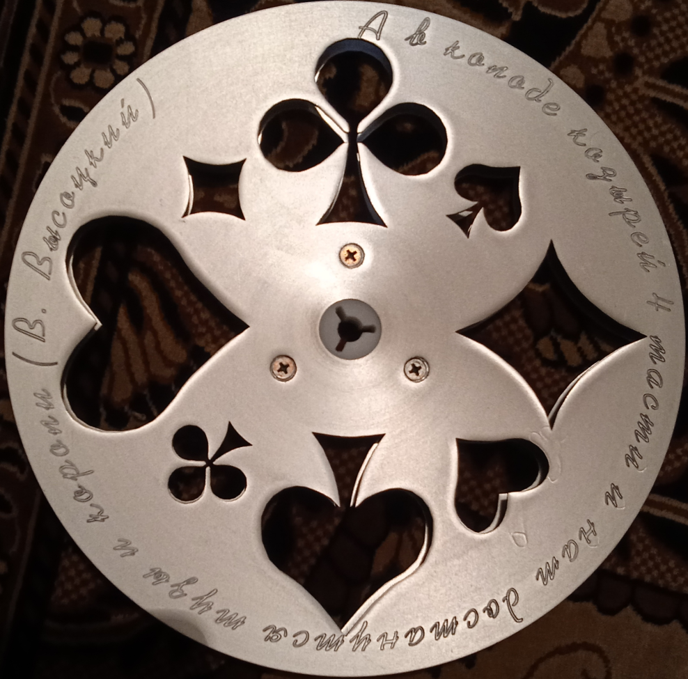

Лет пять назад товарищ в двух экземплярах сделал такие катушки. Один подарил мне.

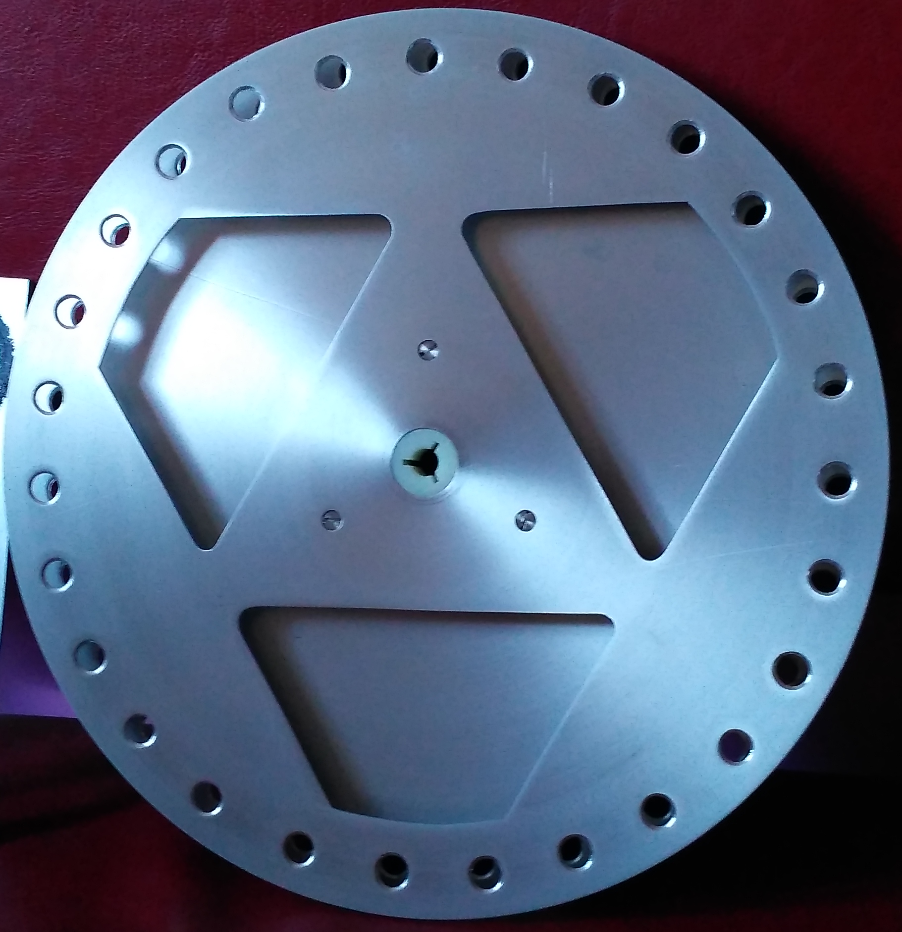

18
22
27

Shurik19, Интересный дизайн. А как в них ленту заправлять? Особенно в Аркашу?

Борис 63
Неудобно - но возможно.
Обратная сторона Аркаши
https://youtu.be/9YGraYnL8iI

доделал остальные
часть изготовил полностью, часть переделал из кинокатушек.
