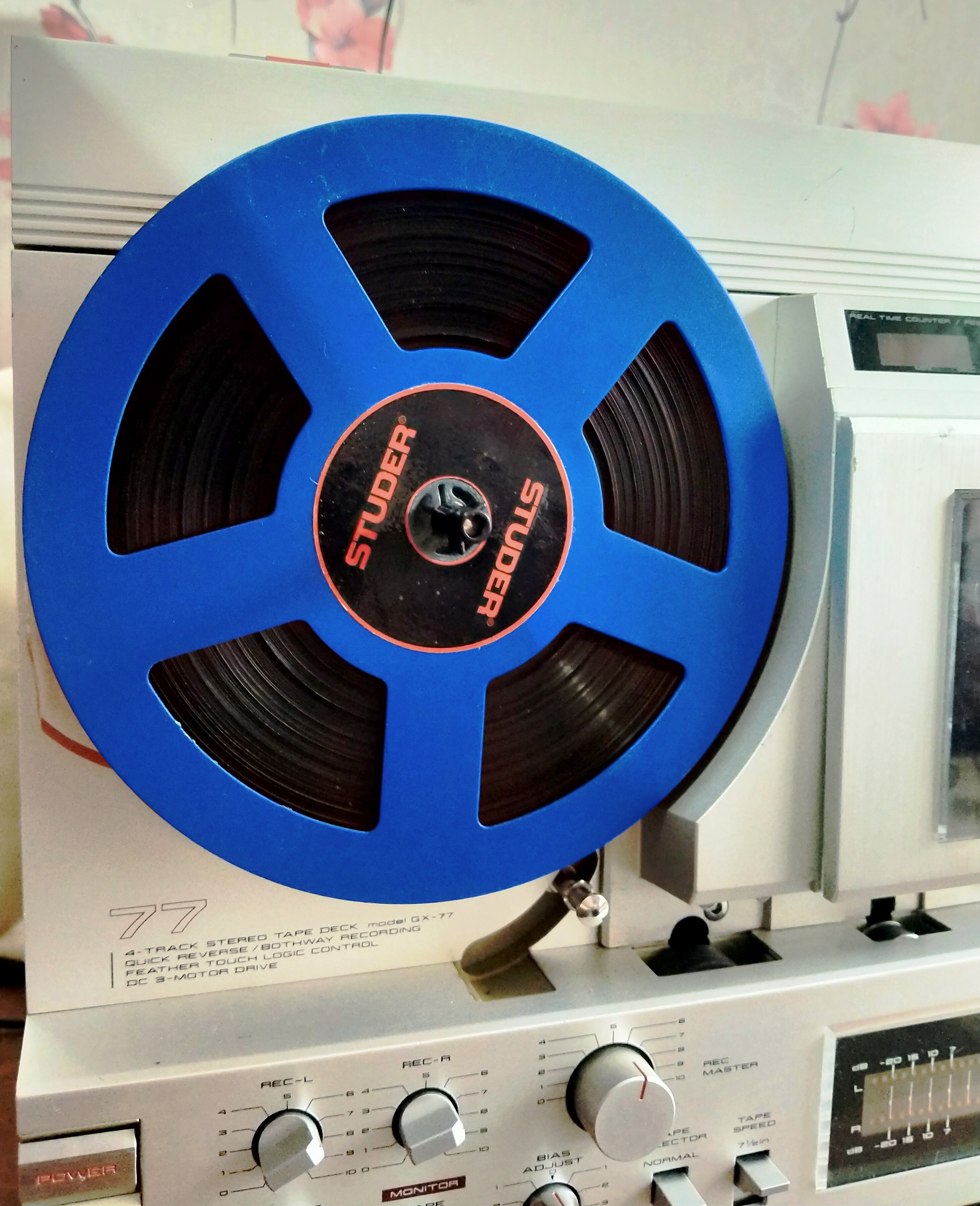

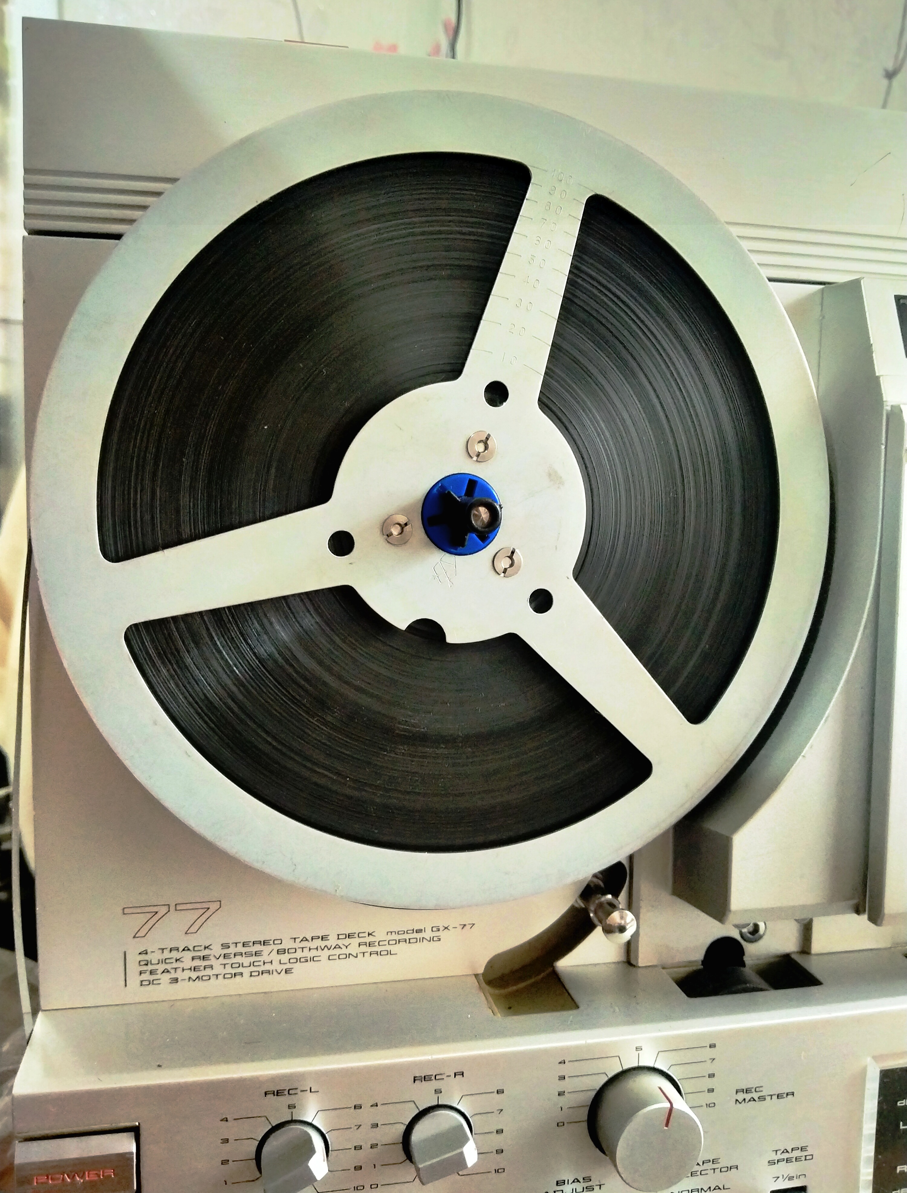

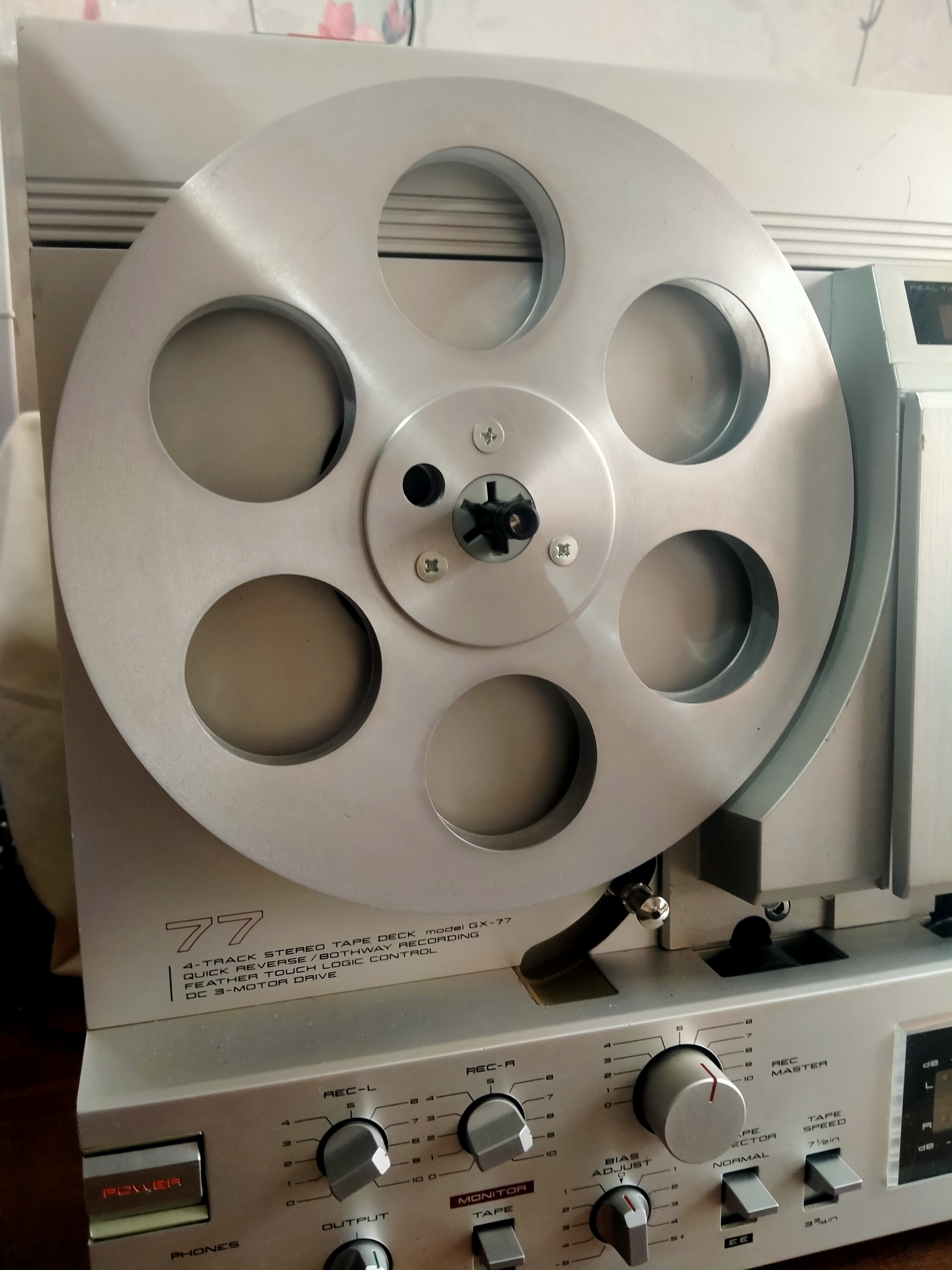

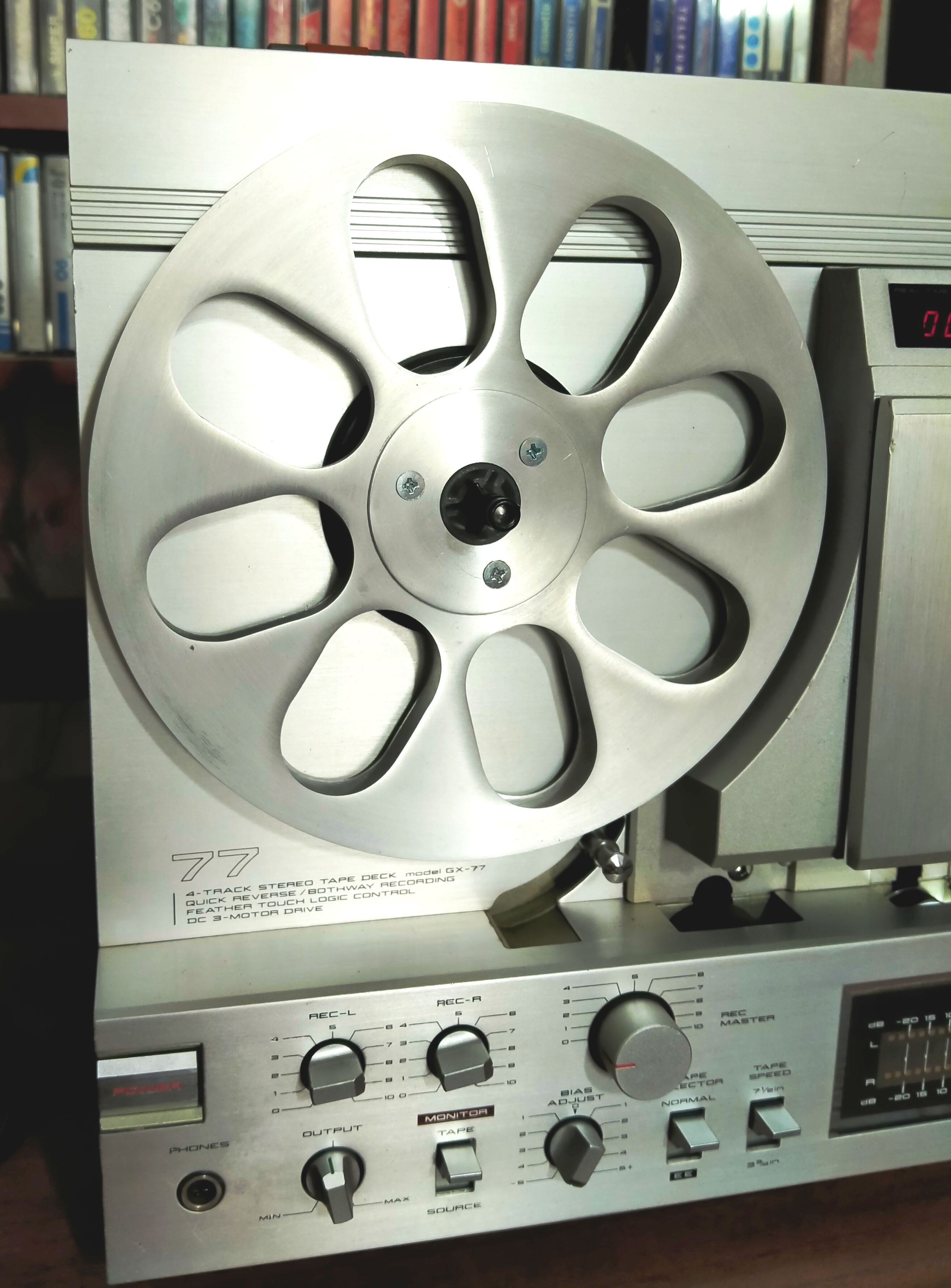

В общем предлагаю выкладывать в этой теме самодельные катушки, кто что замутил.
Это крайний вариант, из шкал двух котловых манометров, и сердечников с крепежом с озона
Более ранний вариант, из кинокатушки 16мм. сердечник ещё от тасмы
кинокатушка 8 мм переделанная под нормальный сердечник, чтобы не убить пластиковые трайденты.
в работе ещё 4 катушки, делаю потихоньку и жду сердечники с озона.

EUGEND писал(а): Вт мар 10, 2026 2:23 pm кинокатушка 8 мм переделанная под нормальный сердечник
А как переделывал, если не секрет?

Susanin Old man писал(а): Вт мар 10, 2026 6:09 pm А как переделывал, если не секрет?
-да какой секрет, выкинул штатное алюминиевое кольцо, отверстие рассверлил под сердечник...по поводу сердечников с озона, они там двух видов: стандартный для 18х катушек, то бишь диаметром 57 мм,,,и меньшего диаметра 46мм...при заказе обращаем внимание,,,в данном случае использовал как раз сердечник малого диаметра, в остальных стандартный.

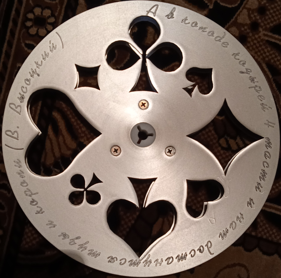

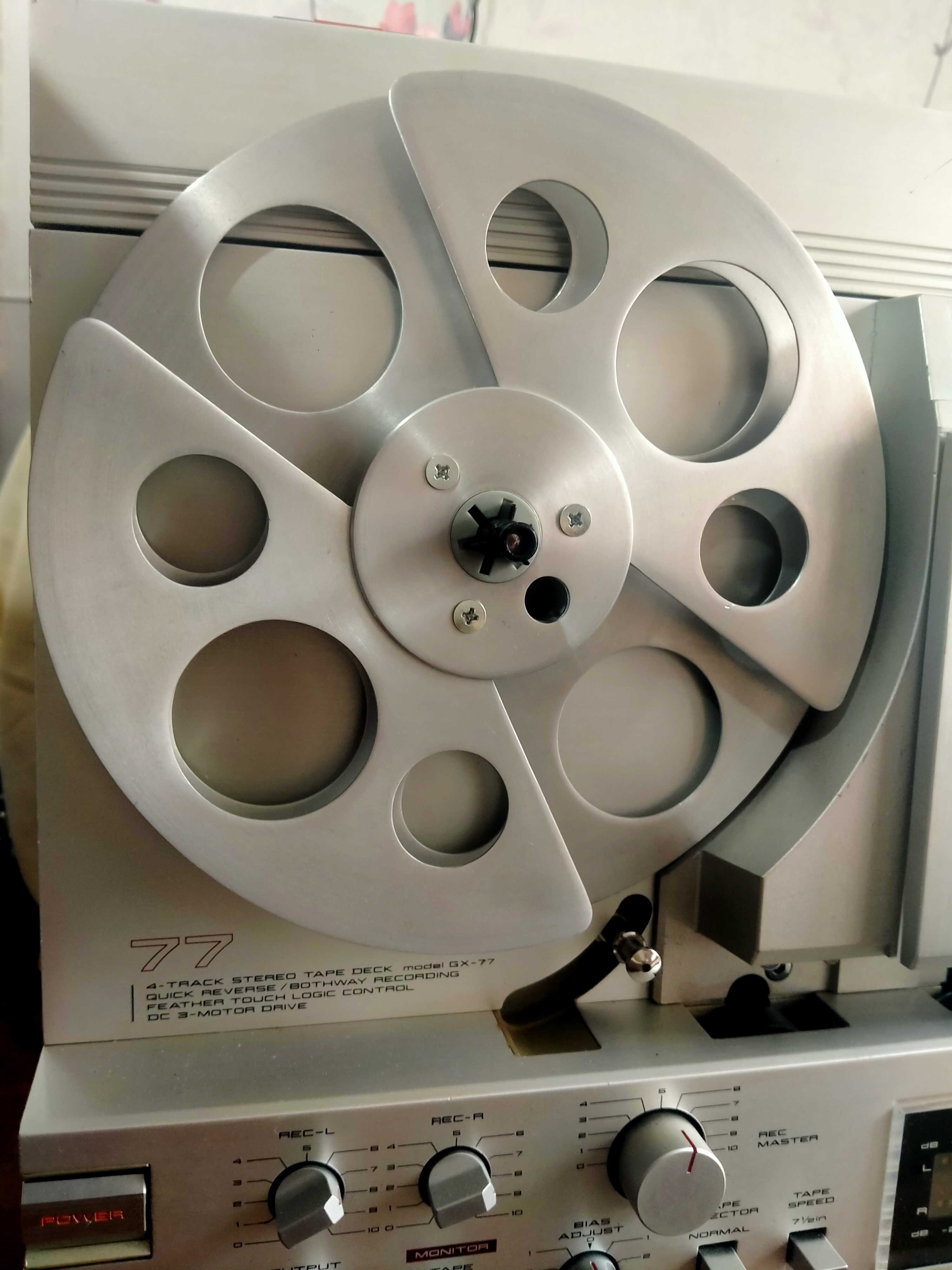

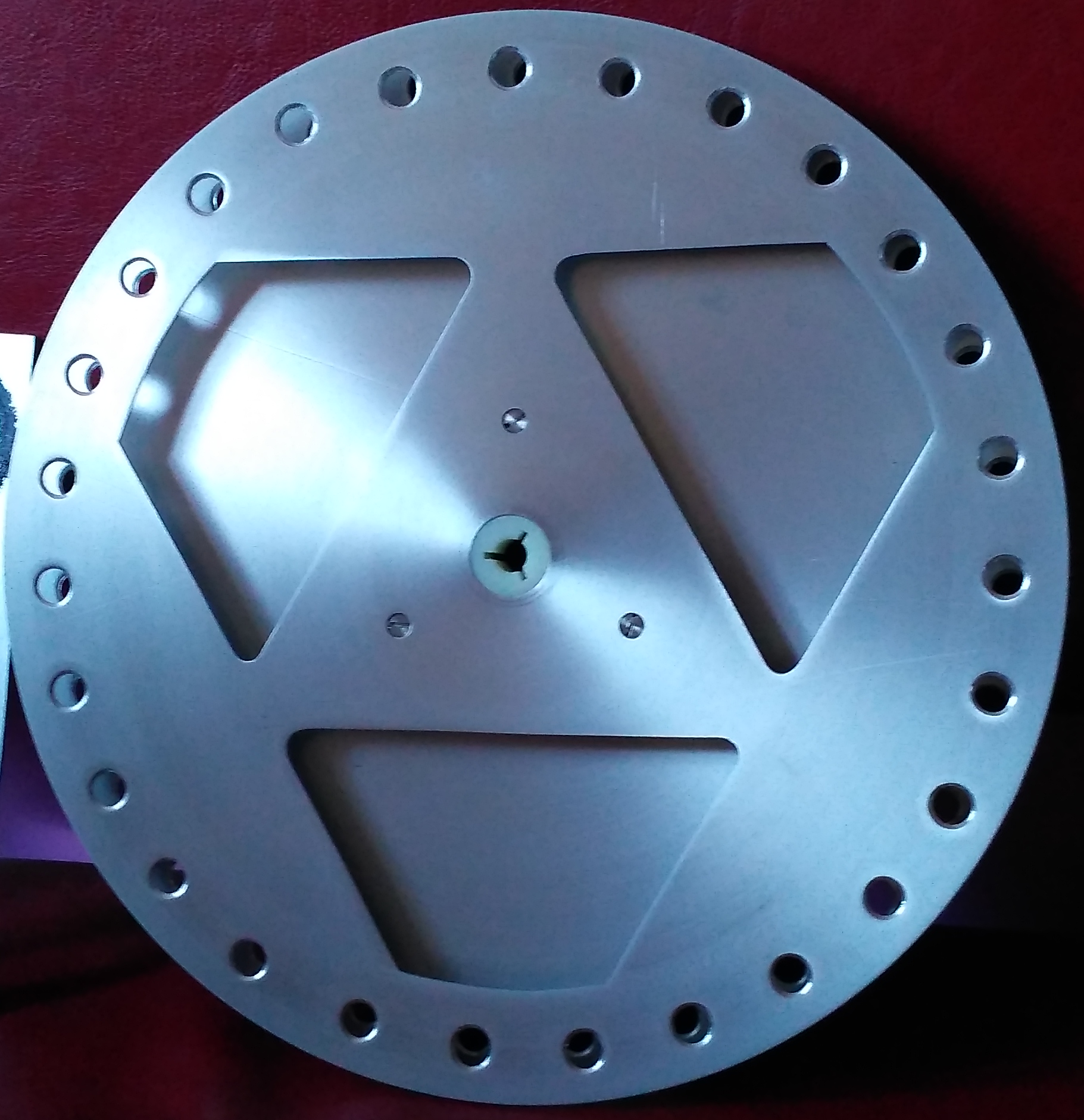

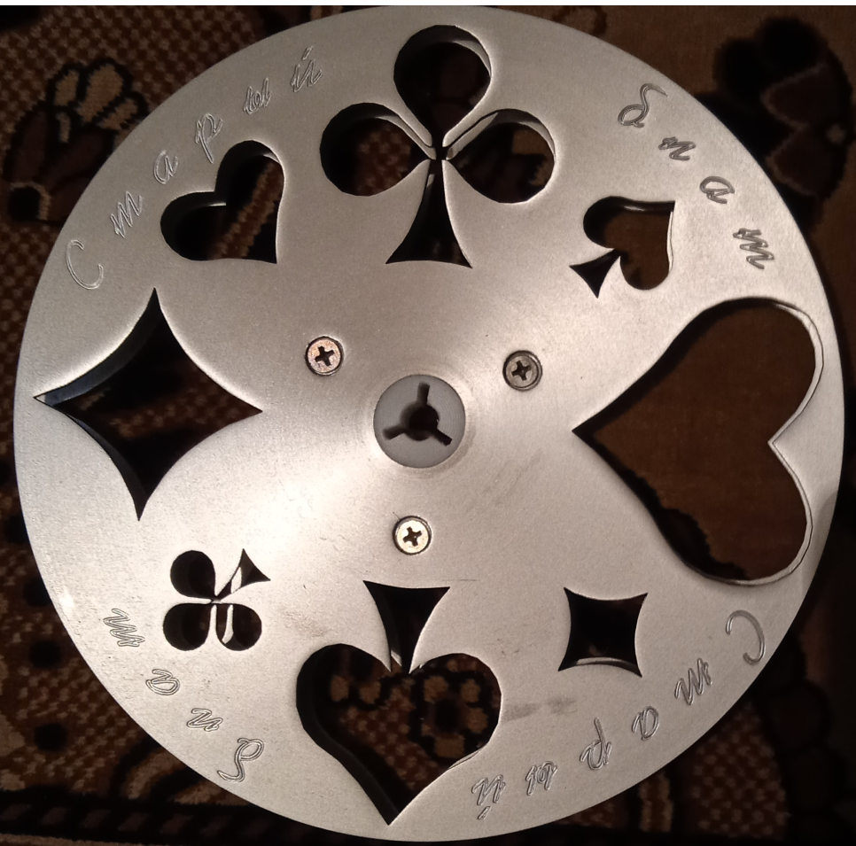

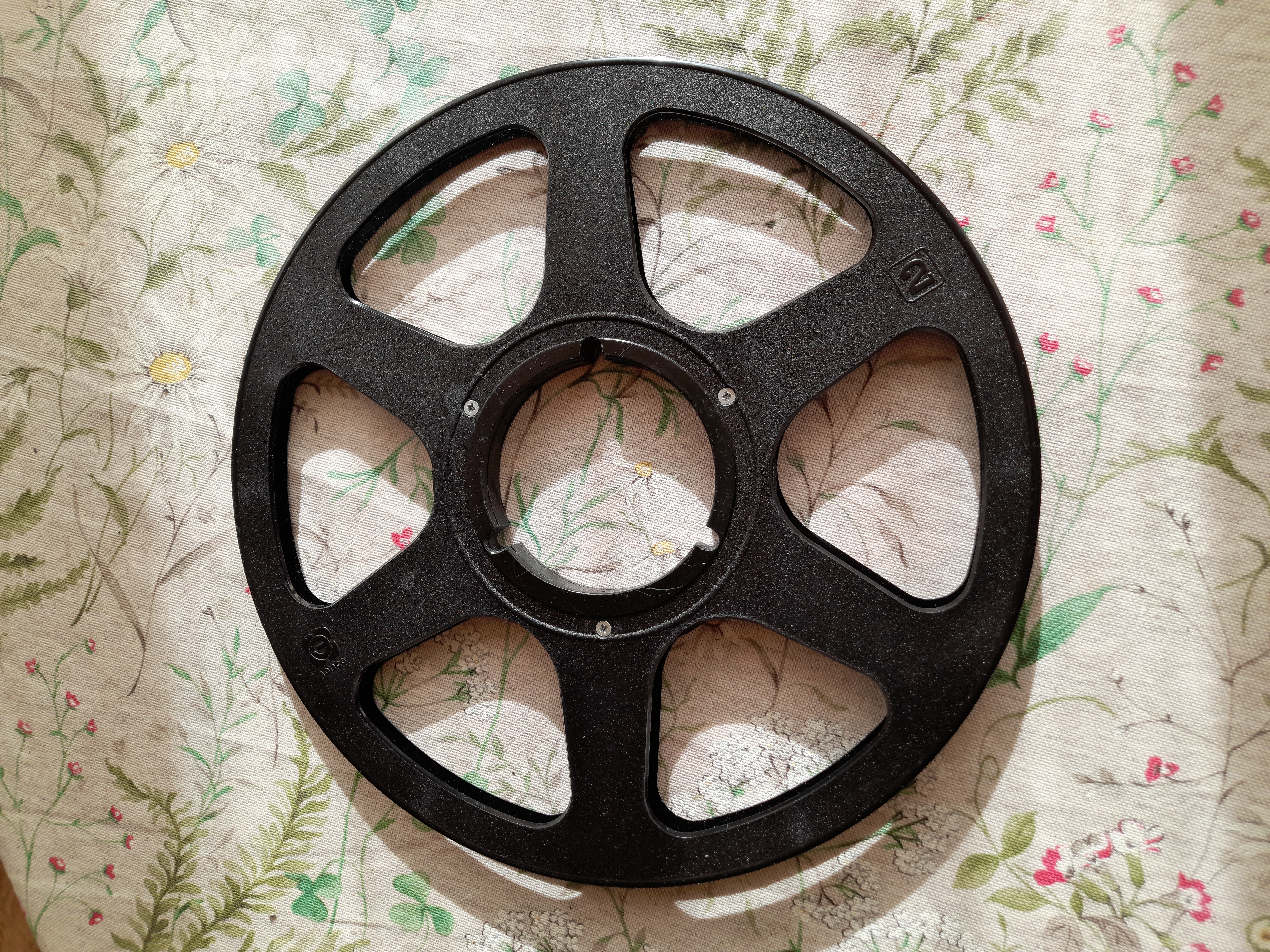

Лет пять назад товарищ в двух экземплярах сделал такие катушки. Один подарил мне.
18
22
27

Shurik19, Интересный дизайн. А как в них ленту заправлять? Особенно в Аркашу?
Сообщения: 548
Катушки своими руками
Борис 63 писал(а): Сб мар 21, 2026 8:43 pm А как в них ленту заправлять
А никак! Разве они для этого изготовлены? :ass:

Борис 63
Неудобно - но возможно.
Обратная сторона Аркаши
https://youtu.be/9YGraYnL8iI

Shurik19 писал(а): Сб мар 21, 2026 12:20 pm товарищ в двух экземплярах сделал
Очень похоже на поделки из-за колючей проволоки .

Дмитрий65
На заводе в г. Смела
Сообщения: 548
Shurik19 писал(а): Пн мар 23, 2026 7:26 am На заводе в г. Смела
А этот г.Смела находится за колючей проволокой? :crazy:

Shurik19 писал(а): Вс мар 22, 2026 11:35 am Обратная сторона Аркаши
-одному мне кажется что трайдент явно меньше стандартного? или она не 18 а 27?

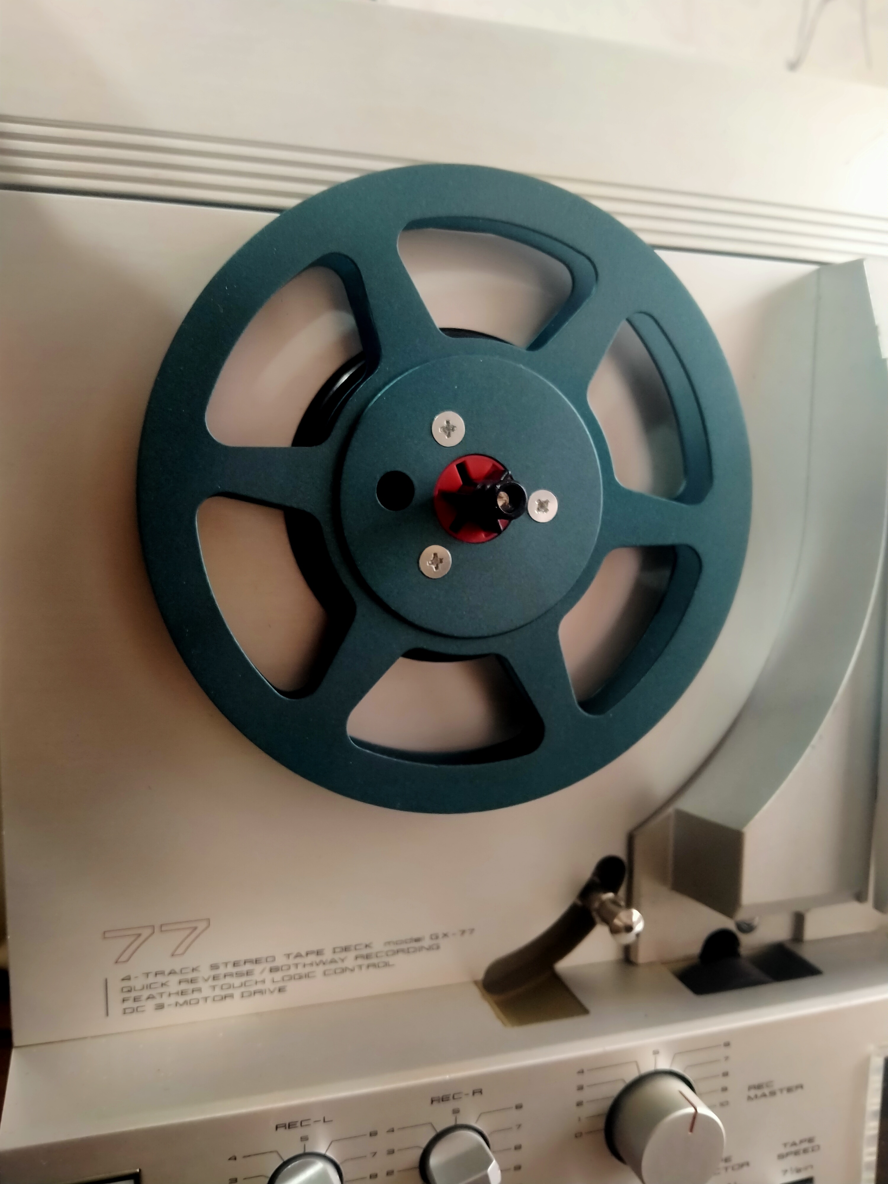

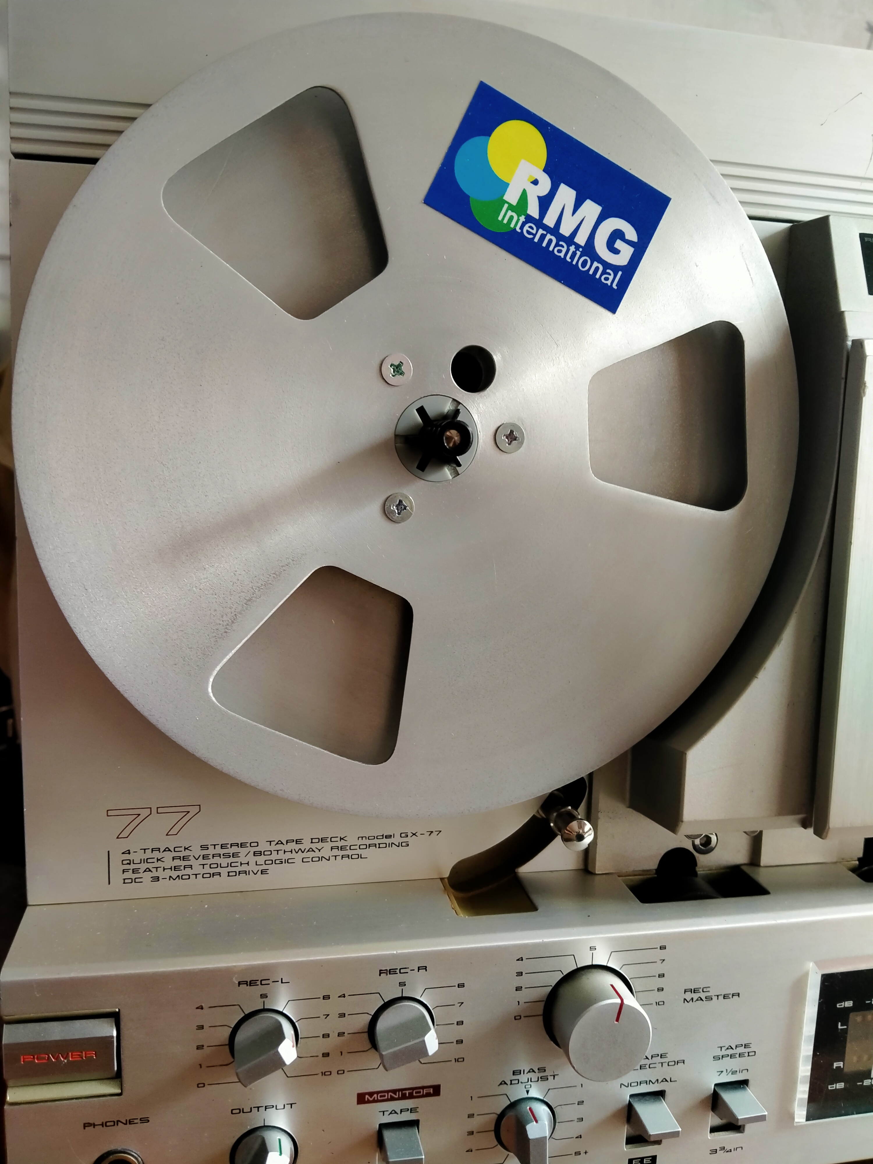

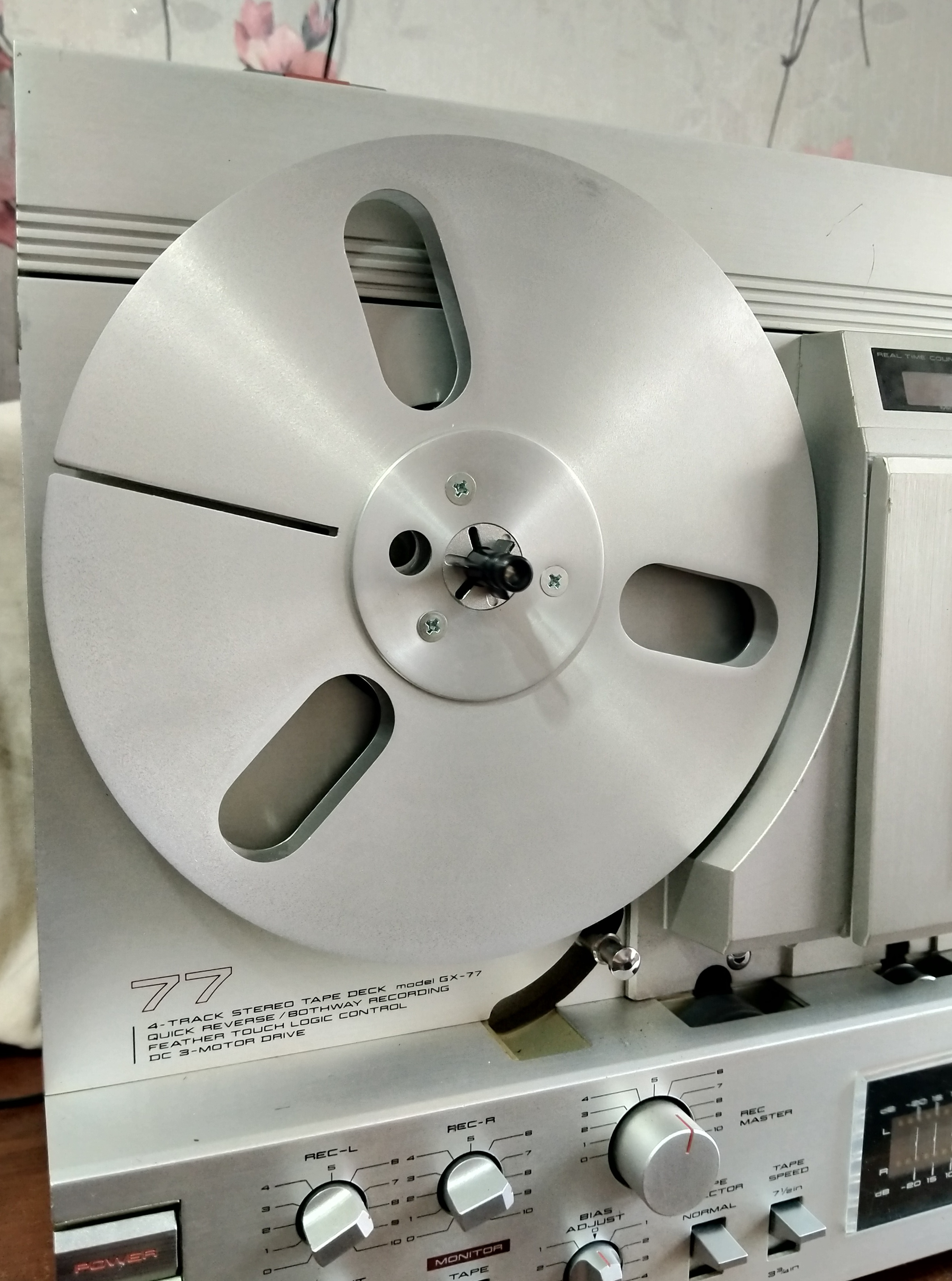

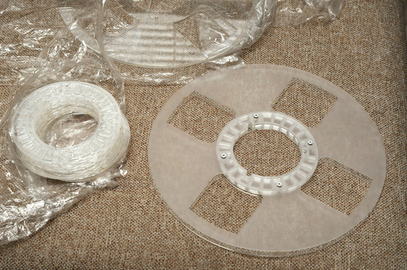

доделал остальные
часть изготовил полностью, часть переделал из кинокатушек.

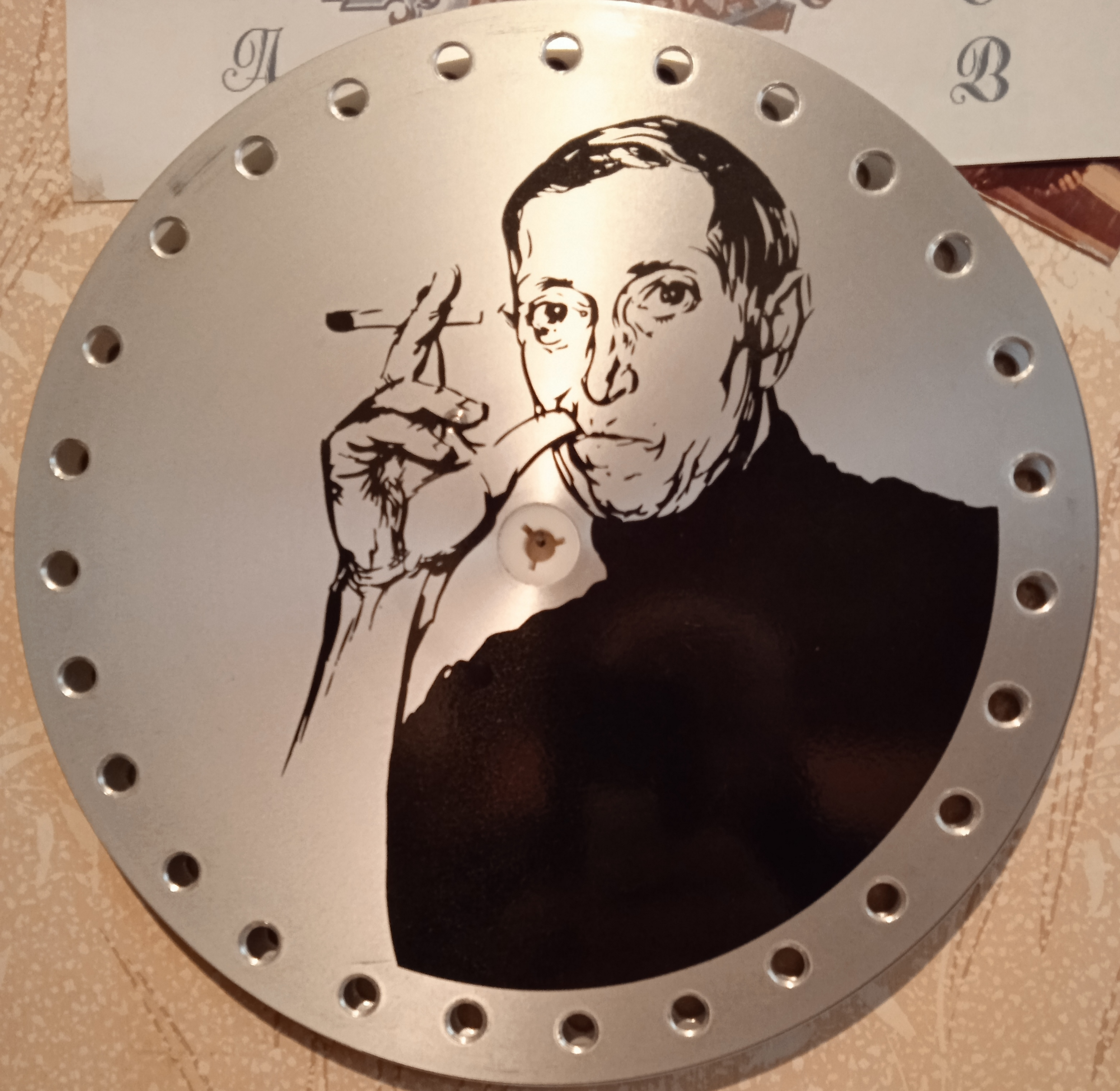

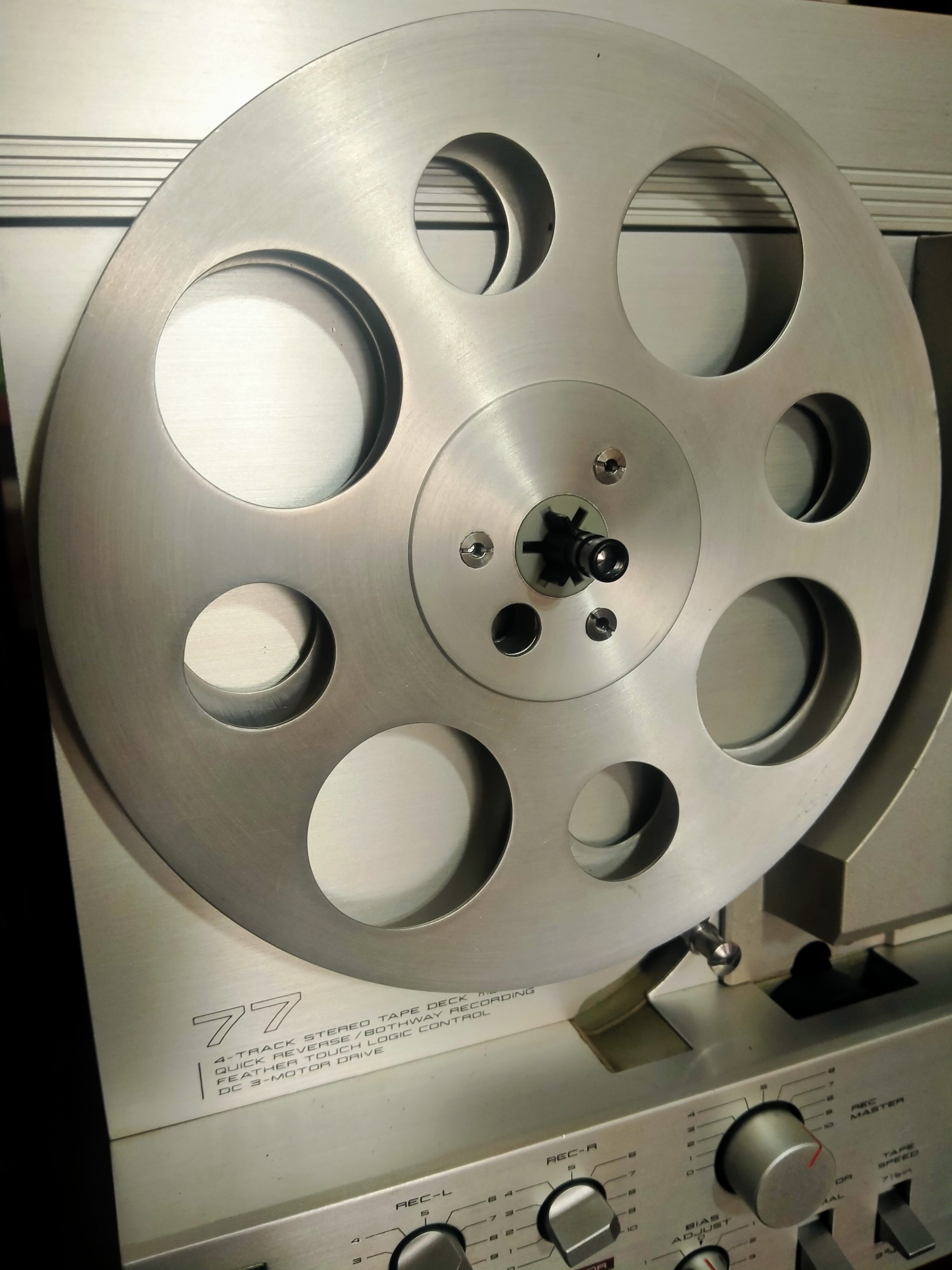

Очередное изделие

Пытался делать лазерной резкой из оргстекла - получается так себе. Сейчас полно готовых катушек лучшего качества.
