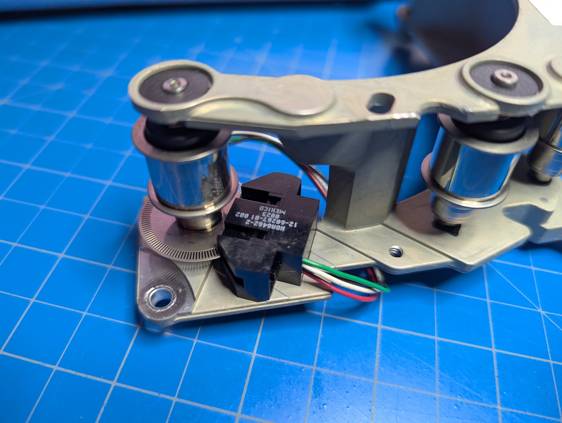

измерение натяжения ленты
APR5000 тензорезистор, а французы новодел сделали вообще на тензорезисторе от весов.
а балфингера сделали как у штудера - колесо с экнкодером и парой рогов. тоже вариант.
ну и, я сейчас моделирую, для кассетника, измерение натяжения ленты программно. вот то, что делает динамометрическая кассета со стрелочками.
Можно вычислить довольно точно - с современными реалиями.
когда на каждом подкатушечнике хороший энкодер, на моторе меряется ток и торк (и спеки мотора известны заранее), и даже поправка на температуру и он точно управляется PWM. Два мотора и напрямую - было бы еще проще.
Скорость капстана под контролем, ленту можно отмерять точно.
На симуляции получается.

Maxxim писал(а): Сб фев 28, 2026 1:40 pm смотрим как сделано у Nagra T-audio
тогда посмотрим, как сделано у Nagra SNST-R,
у соньки куча роликов, у ампексов они тоже имеются
Maxxim писал(а): Сб фев 28, 2026 1:40 pm APR5000 тензорезистор, а французы новодел сделали вообще на тензорезисторе от весов.
вы про чувствительный элемент, а ролик/рычаг везде присутствует, для передачи усилия от натяжения ленты на этот самый элемент, я об этом
Maxxim писал(а): Сб фев 28, 2026 1:40 pm измерение натяжения ленты программно... можно вычислить довольно точно - с современными реалиями.
и почему так раньше не делали? :smile: (якобы отсутствие вычислительных ресурсов на то время не катит)
контролировать то натяжение, - измерять, чем будете?
аргументы апологетов минимизации транспорта в общем и роликов в частности мне знакомы (и все - любители кассетных, отсюда и вот это), уж простите
Maxxim писал(а): Сб фев 28, 2026 1:40 pm На симуляции получается
получится в реале - большая просьба показать результаты.
на самом деле очень интересно и познавательно будет.
потому как тема счетчиков/прочего для кассет на основе вычисления скоростей вращения бобышек - существует как минимум
с начала 80-х годов, когда я об этом услышал.
не видно что-то ни одного серийного аппарата (топ или проф.) с этим делом.
Maxxim писал(а): Сб фев 28, 2026 1:40 pm не совсем понял что имеется ввиду.
выходной сигнал датчика натяжения зависит не только от этого самого натяжения, а еще и от диаметра бобины с фактическим на данный момент ее количеством.
именно для этого у а820 самые крайние ролики стоят (и у меня тоже).

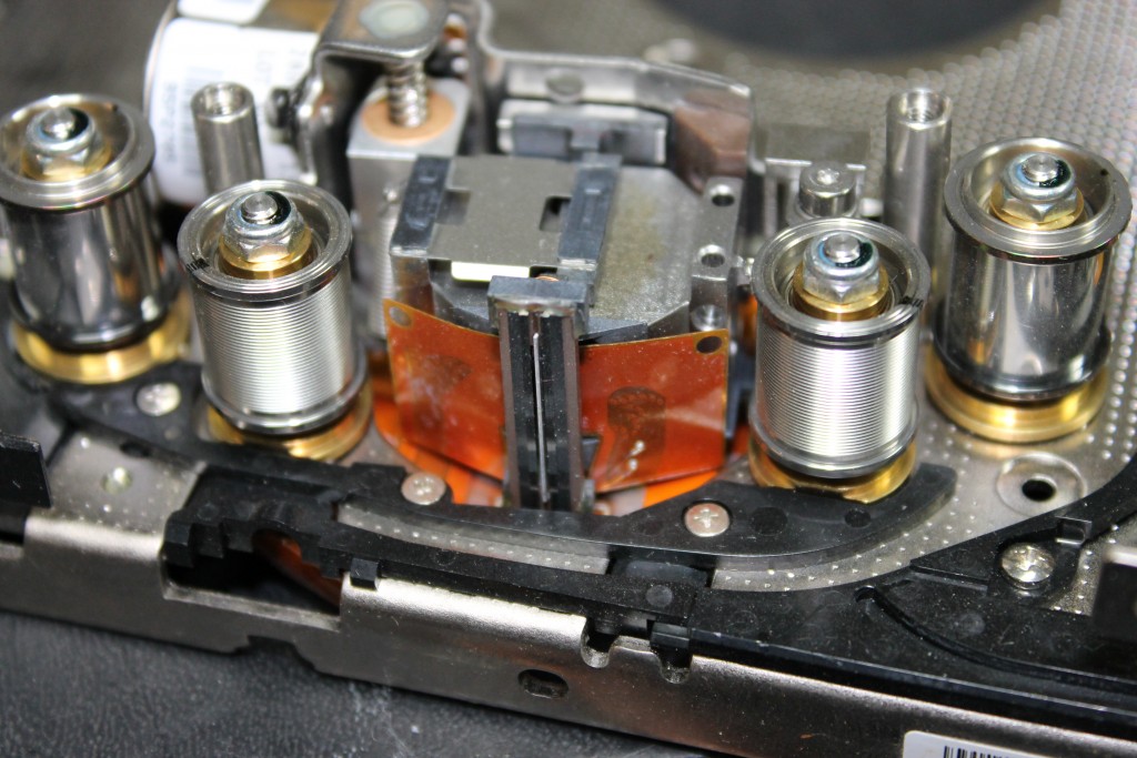

Скажем те же ролики для ленты - красивые есть в DLT LTO приводах, причем их там несколько. дешево бу, найти где их чинят или утилизируют.
Хотя у на есть еще и flutter roller - и он тоже проблема. и мелкий и должен быть без биений и регулироваться и масса металлического ролика должна быть. и подшипник на опору, -там вообще на игольчатой.
