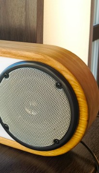

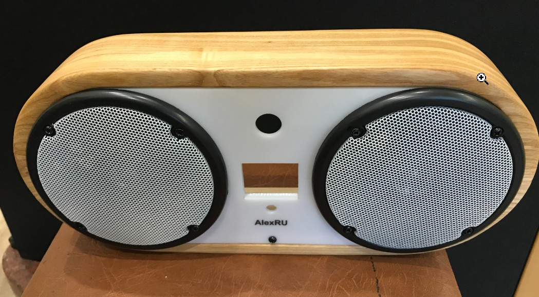

Попал ко мне в руки кусочек доски дуба, да при очередной уборке нашлась коробка с невостребованными автомобильными динамиками и решил сделать радейку с корпусом из массива. Распилил, склеил, выфрезеровал лишнее под схему.
подобрал схемку приемника и блок питания. собрал - работает. Получился неплохой настольный приемничек.

Поделитесь схемой, корпус - огонь.
Откровенно сказать - отличные работы - у меня никогда не хватало терпения оформить корпус, сейчас конечно стало легче - выбора корпусов много, старые роутеры, 3D печать потихоньку осваиваю

С. Михалыч, если хотели схему приемника, то да это именно этот модуль использован. Всем хорош, но китаёзы попутали выводы энкодеров и регулировка громкости и настройка частоты шли наоборот, влево максимум - вправо минимум. пришлось откусывать выводы и припаивать вперехлёст.

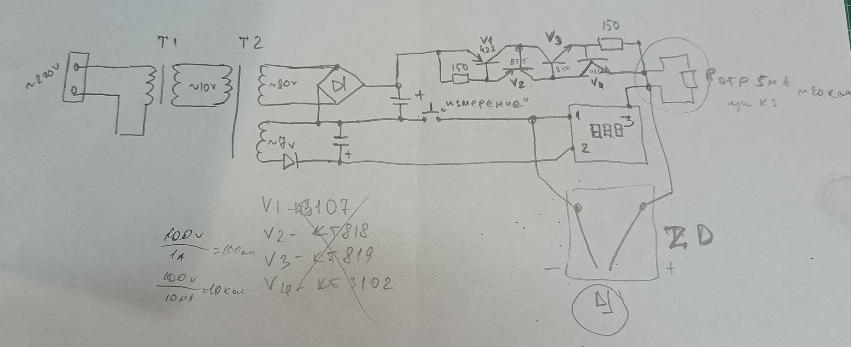

З.Ы. понял какую схему - Z тестера, если не забуду сфоткаю в мастерской, как раз туда собираюсь.

вот черновик нашёл, ну вроде всё понятно.

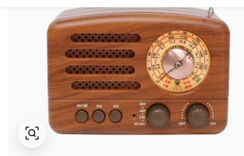

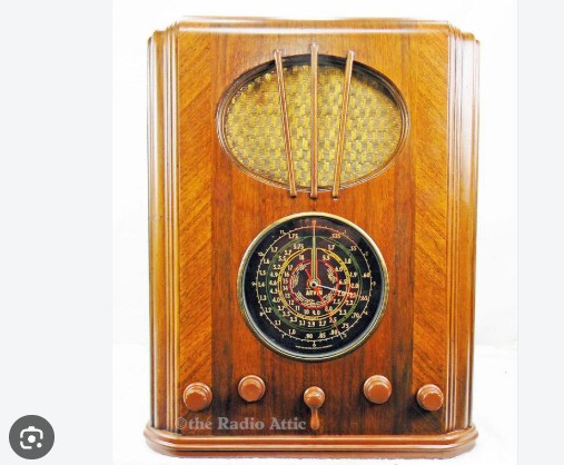

Корпус не огонь.
Почти хлам.
Убогая передняя панель.
Благо что её можно переделать.
Сделать всё в дереве.
Уберите эту гадость.
Пример
