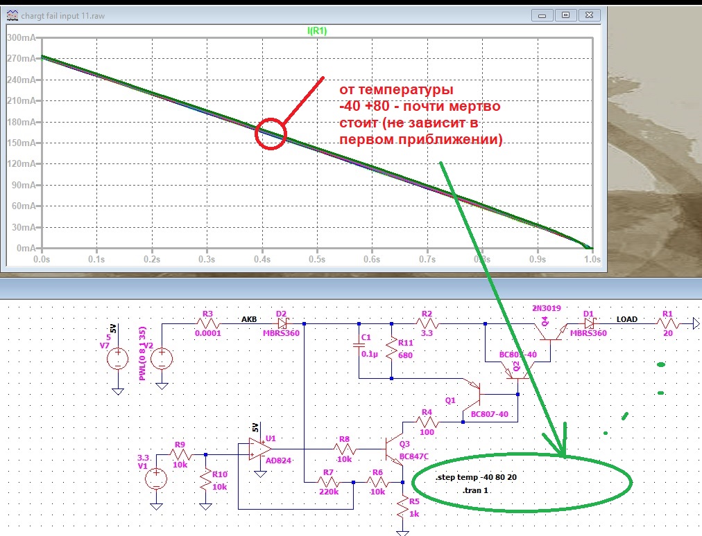

в пределах работы (напряжением питания ограничено) то будет условно линейно задан

как пример:

AlexSU писал(а): Вс май 10, 2026 9:01 am от вы полезли в дебри.
первой картинкой я просто предложил второй транзистор заменить стабилитроном
любым вменяемым - а от него уже и резистор подберете,
всего лишь

но идея тестера стабилитронов - это стабилизатор тока, чтобы не пожечь проверяемый элемент. Настрой его например на 25 мА, а остальное последовательным резистором снижать до 10 или 5 мА и всё.

AlexSU писал(а): Вс май 10, 2026 12:38 pm но идея тестера стабилитронов - это стабилизатор тока
я и показал, варианты стабилизаторов тока
самые простые, и не очень
AlexSU писал(а): Вс май 10, 2026 12:38 pm Настрой его например на 25 мА, а остальное последовательным резистором
если настрой на те 25 ма - то рехзистор не нужен
хоть кз в нагрузке - более этих самых 25ма не будет

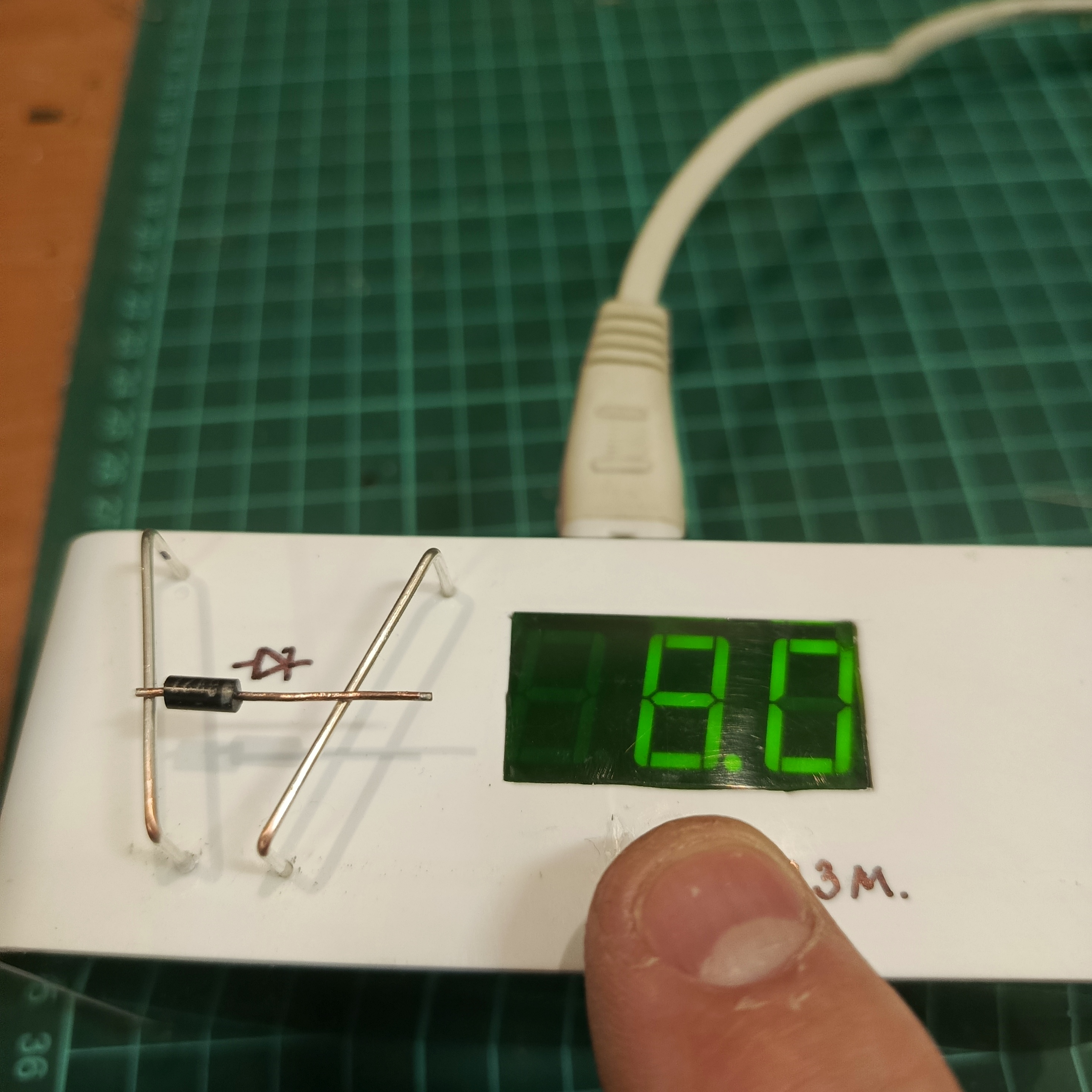

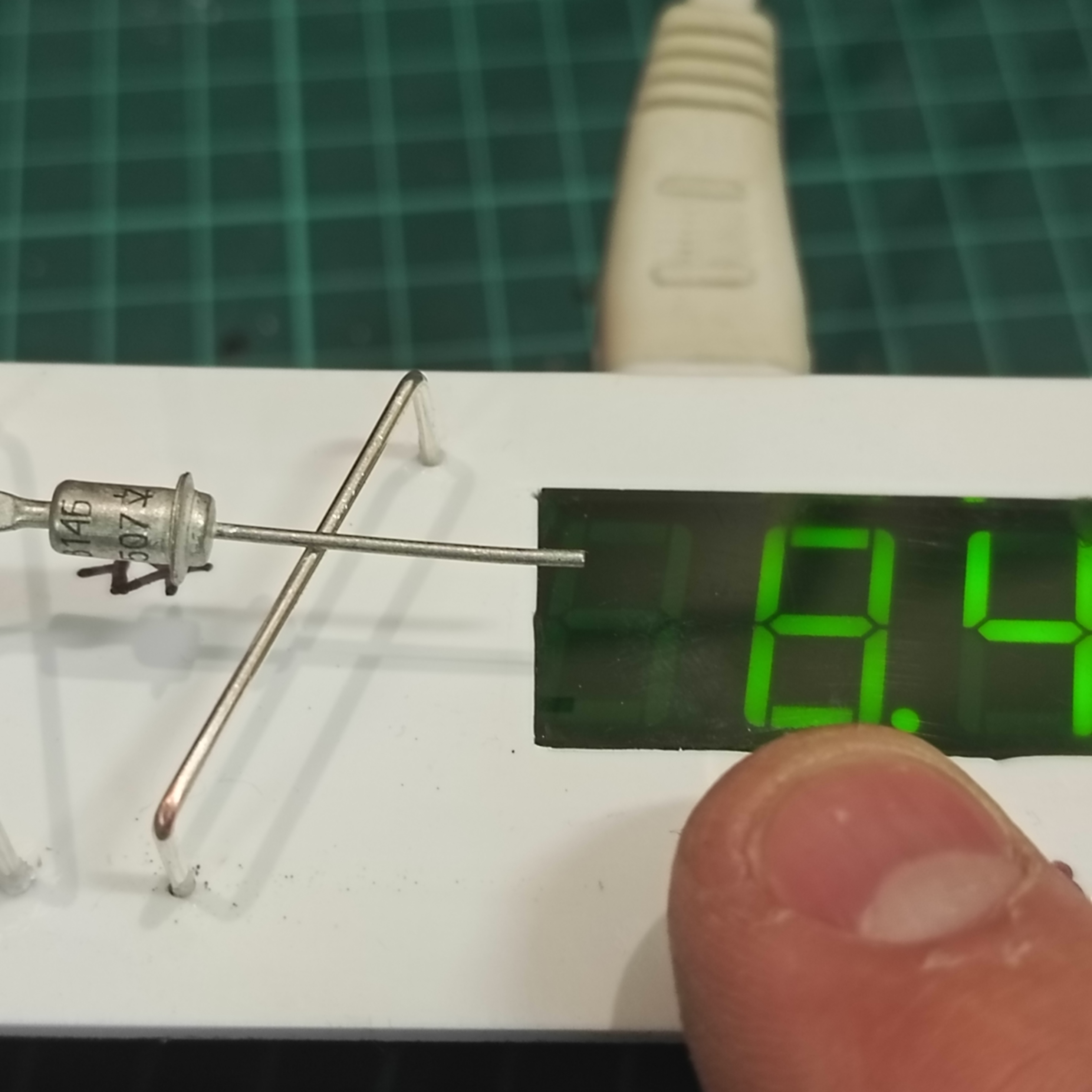

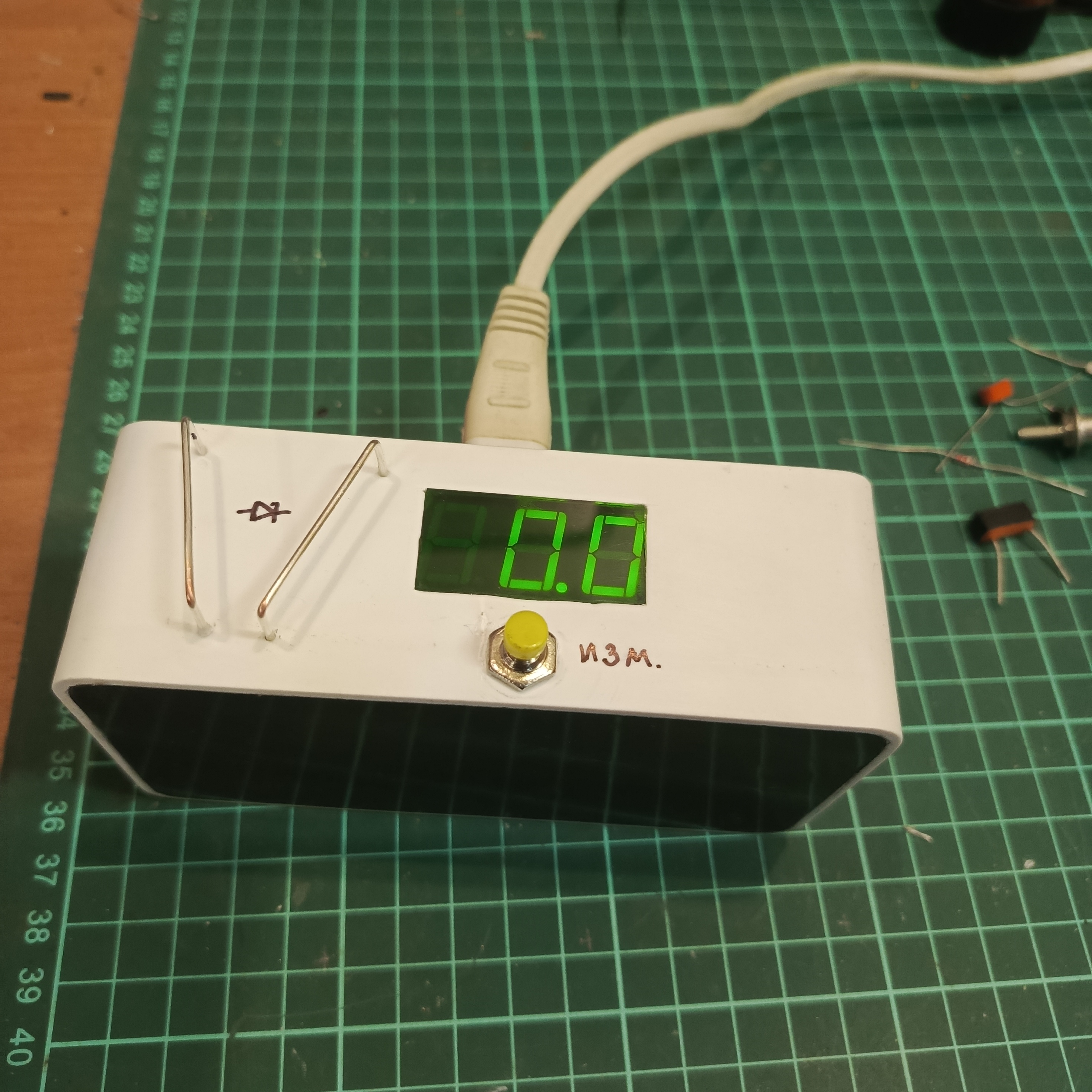

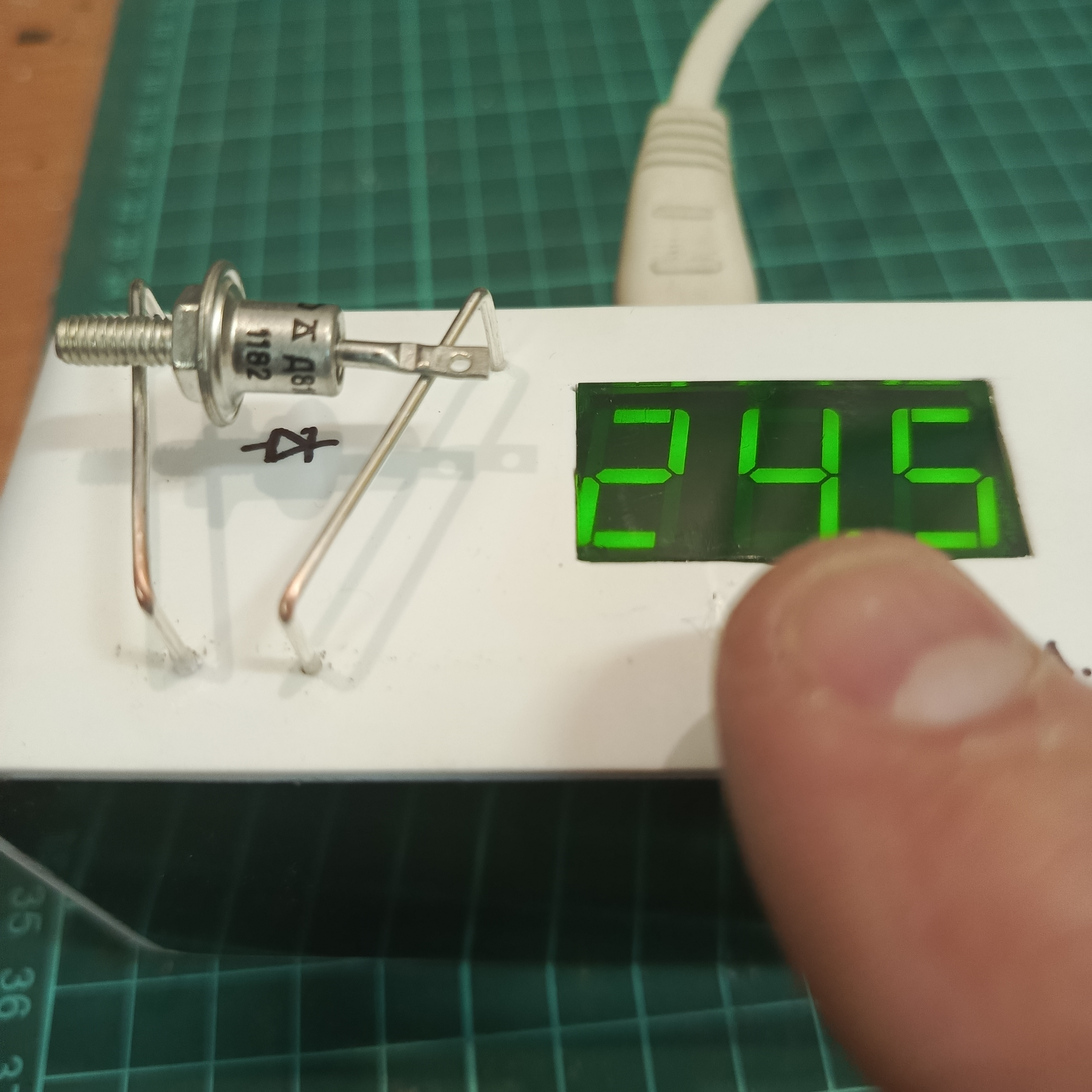

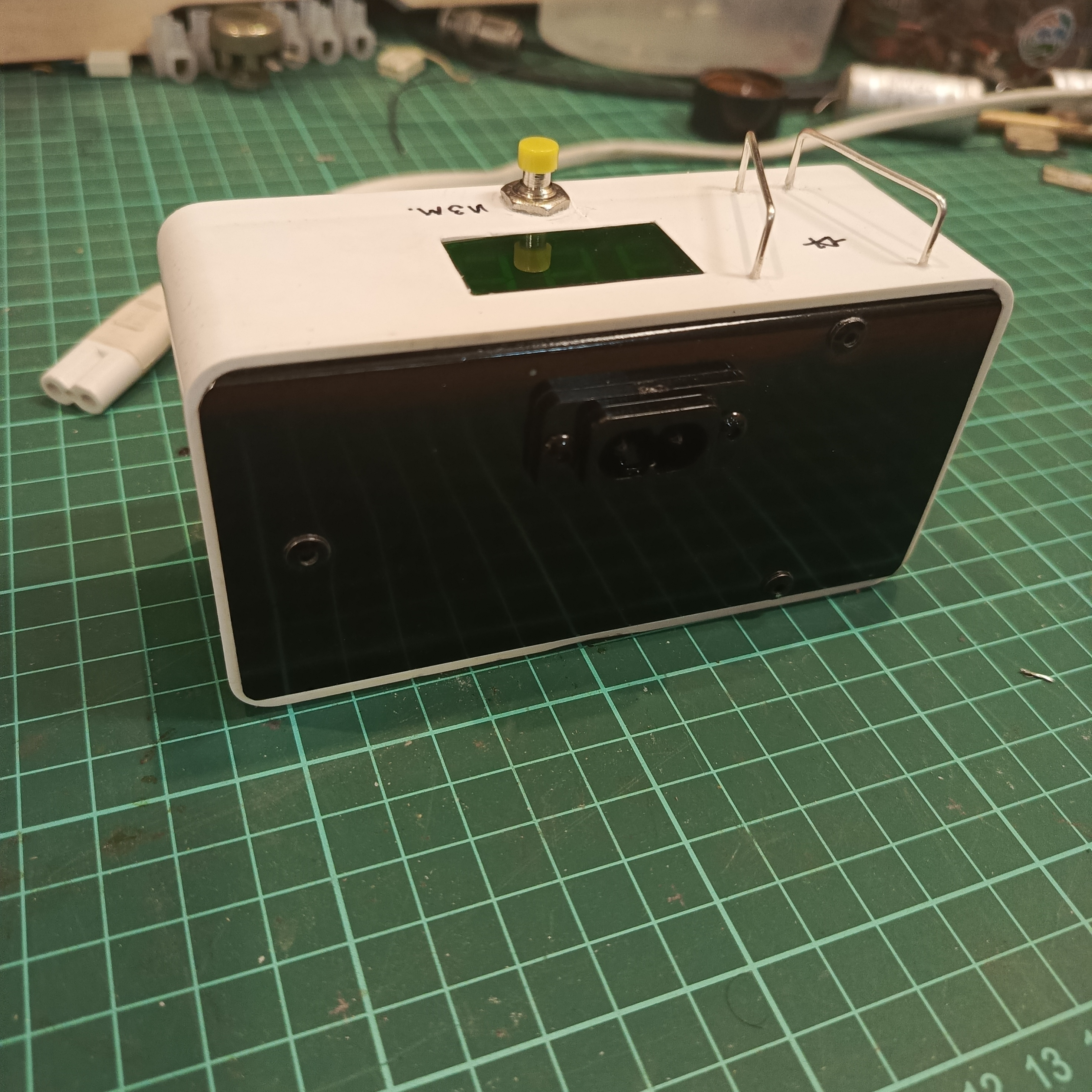

Ну вот что получилось под названием "Z-тестер"
Изначально поставил цель собрать из того что на столе лежит, кусок воздуховода, кусок листового алюминия, пара трансформаторов (чтобы не мотать) да транзисторы из разборов.
Схемку если надо помещу, параметры получились приличные - диапазон до 100 вольт, в принципе практически замерял КС596В, показал 96/97 вольт, но есть непонятное для меня явление - показание появляется в момент отпускания кнопки (только на больших пределах). Буду думать почему, остальное вполне устраивает.

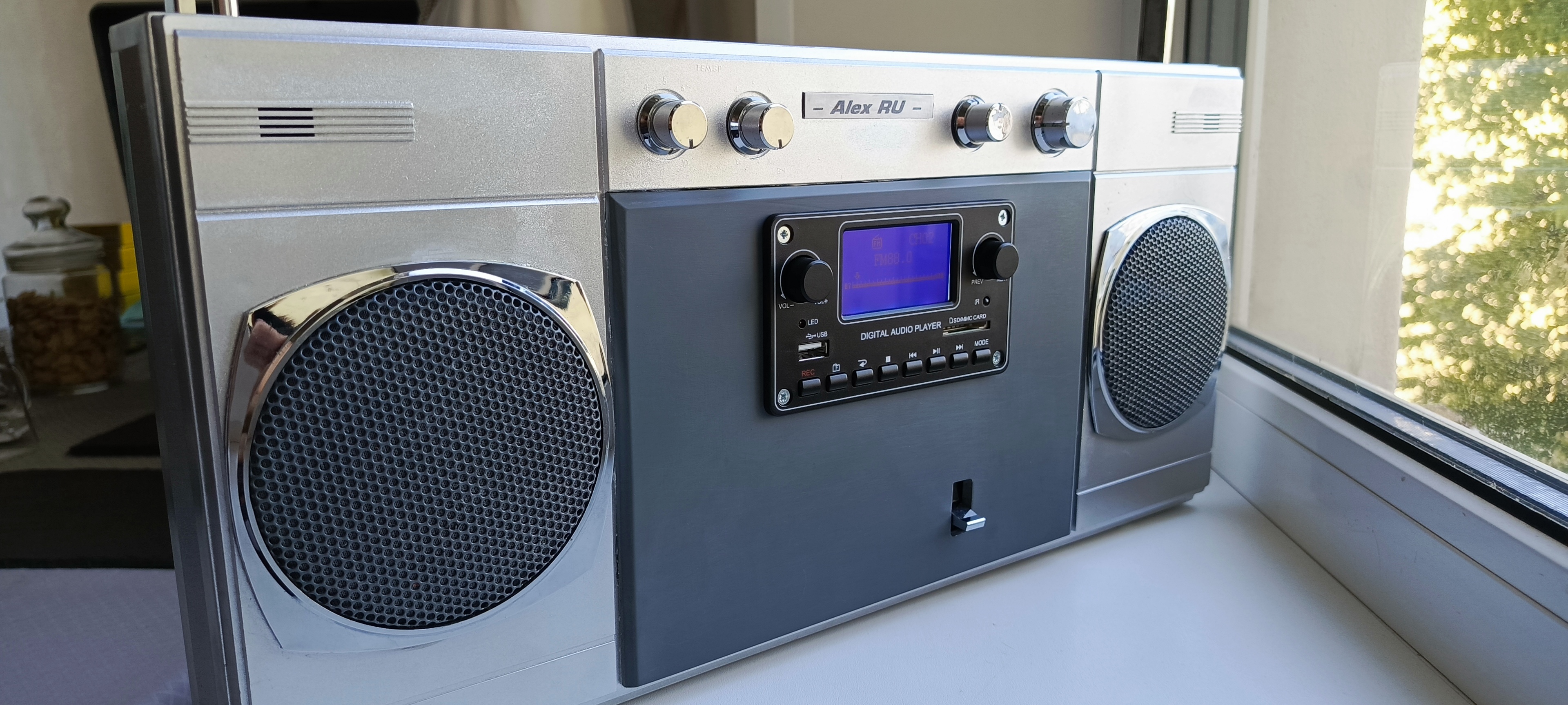

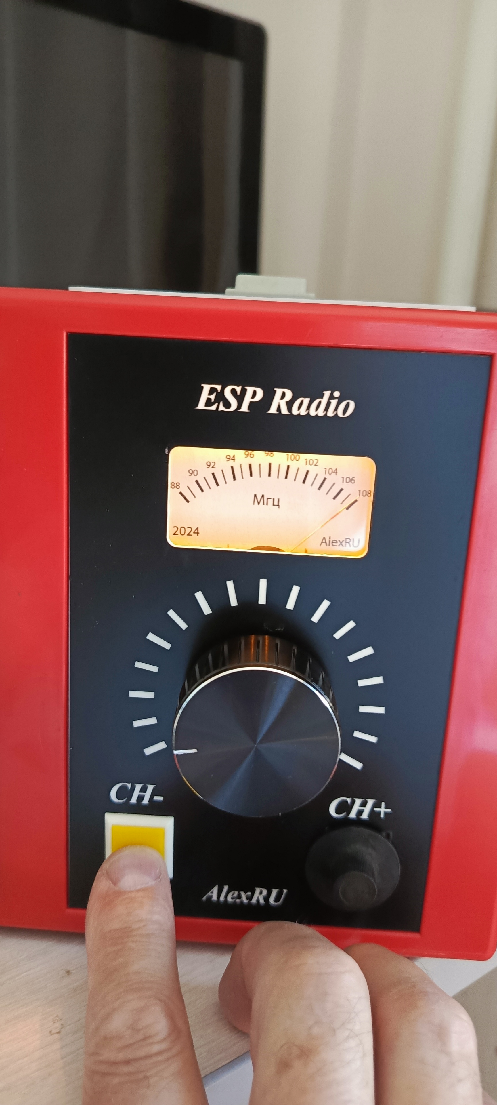

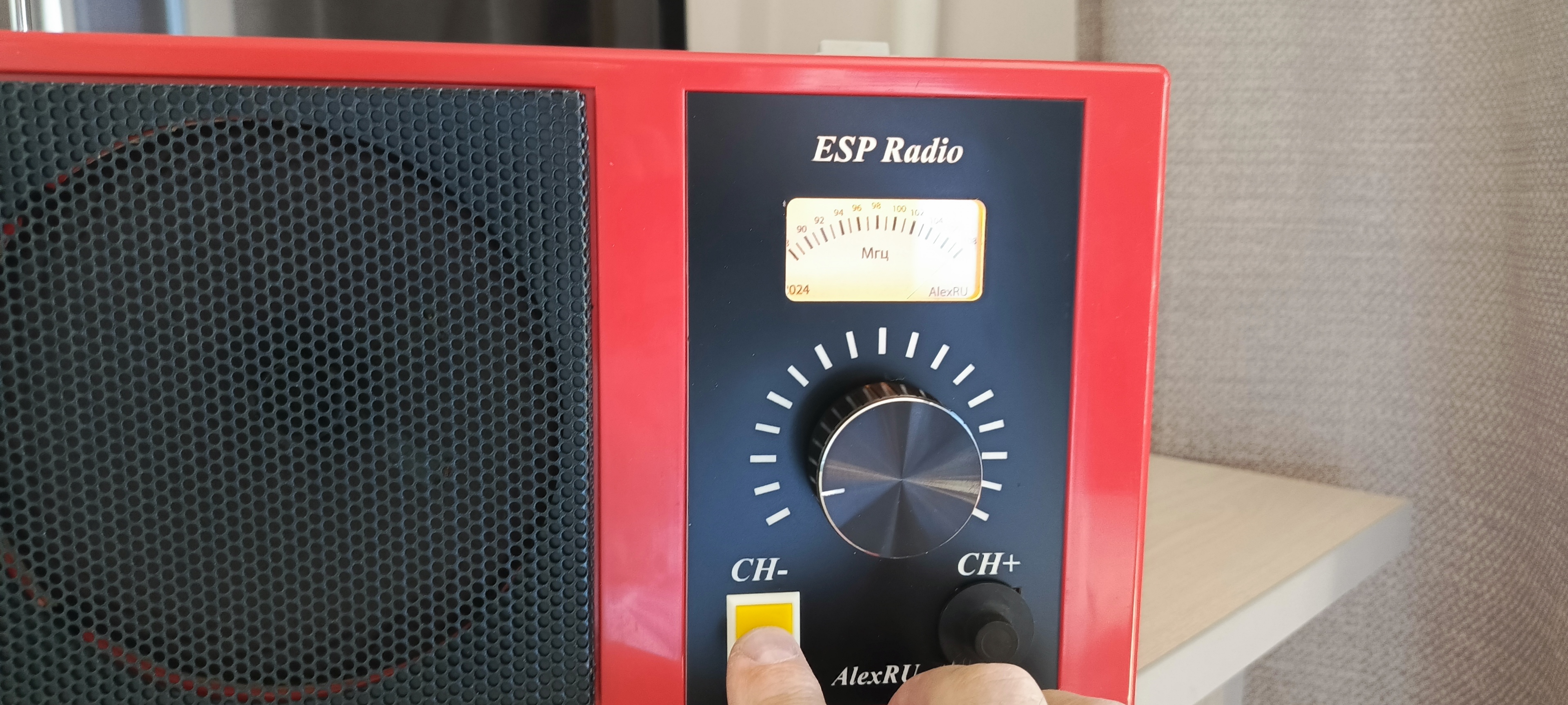

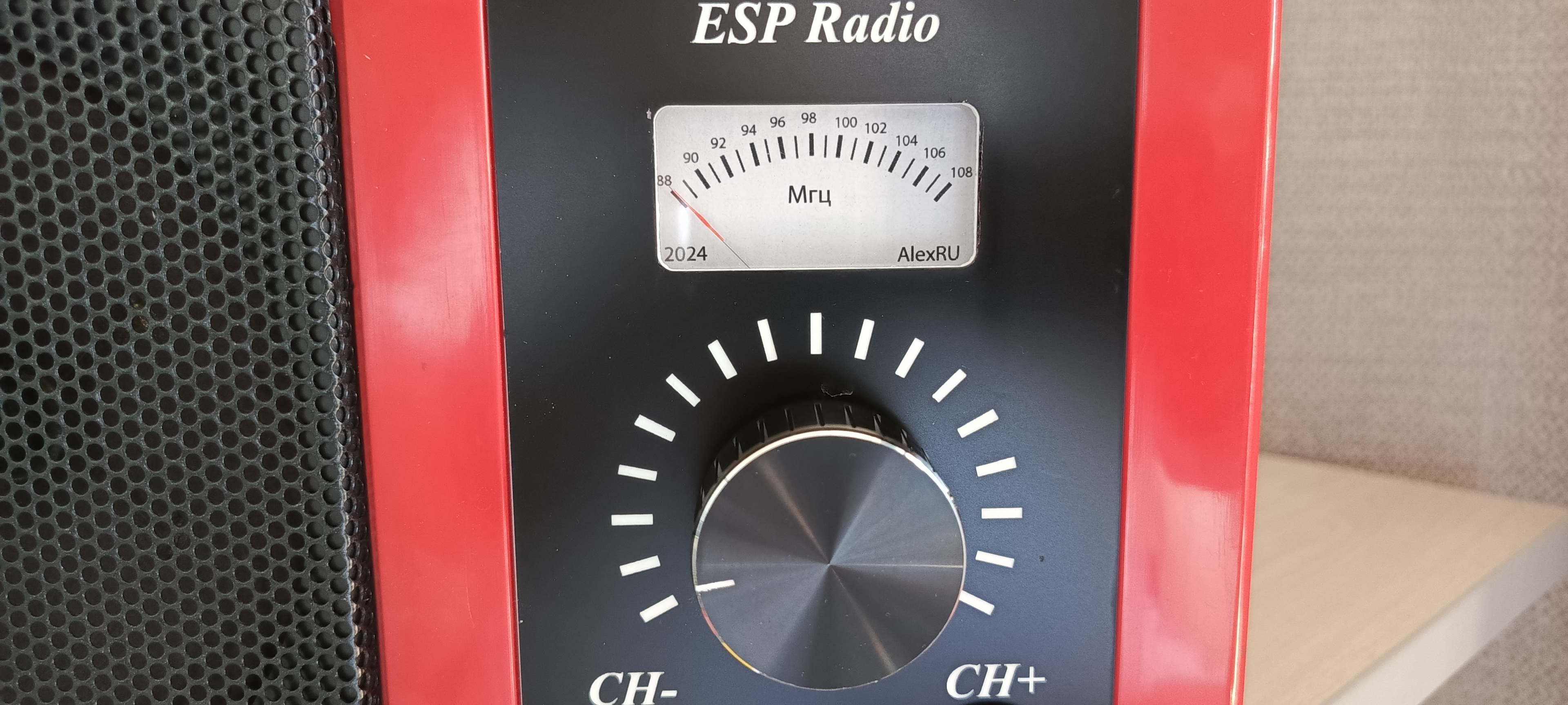

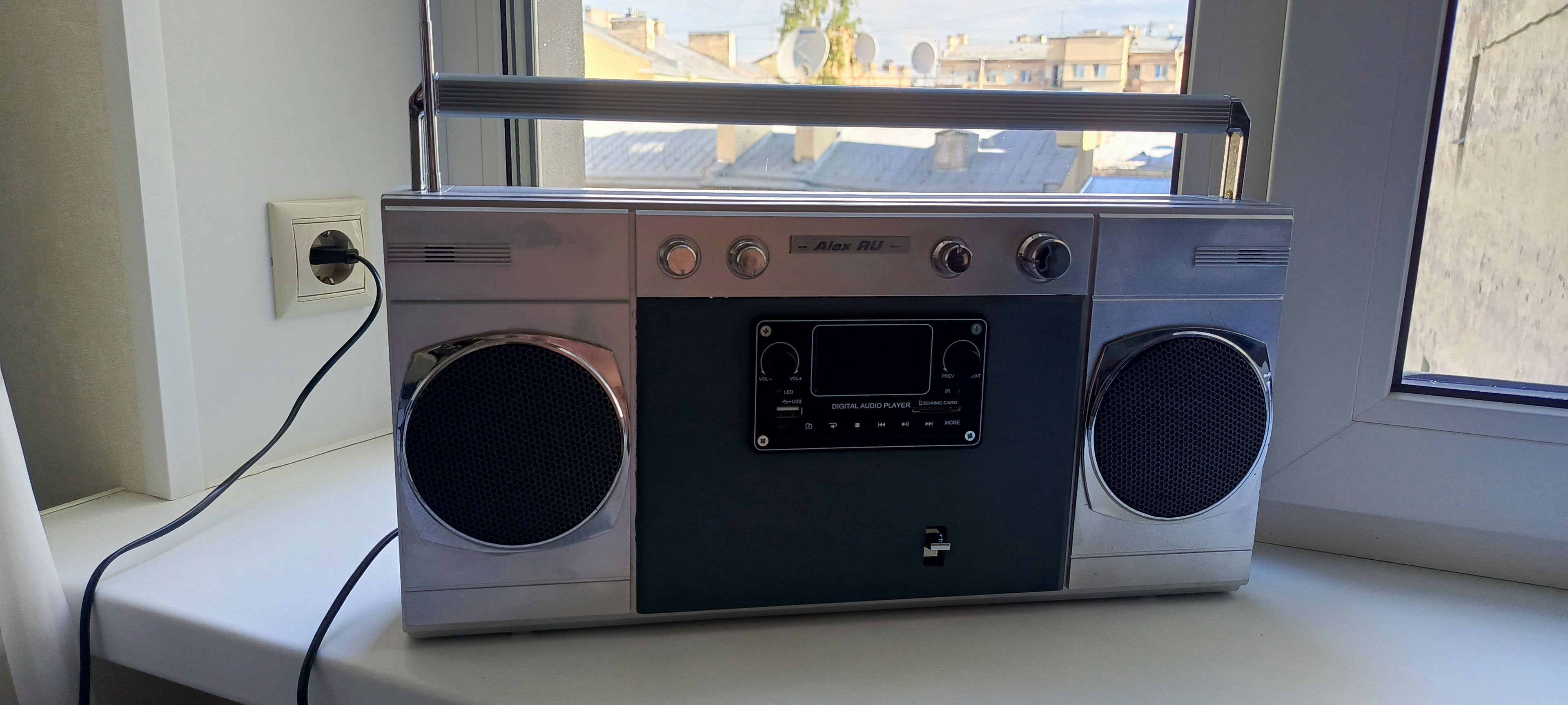

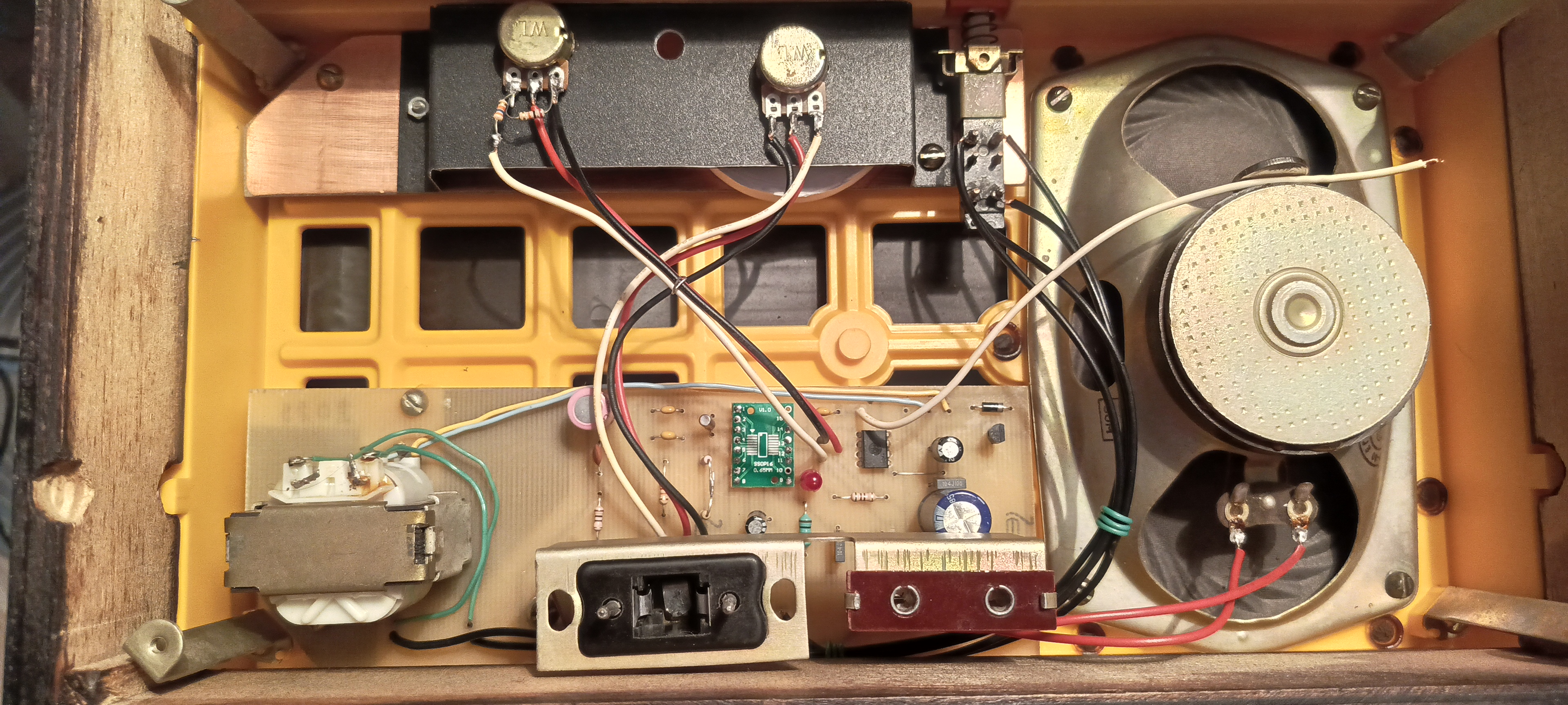

Вот идея - использовать корпуса радиоточек, в том числе трёхпрограммников в качестве кухонно-дачных бухтелок. В данном случае в качестве франкенштейна Электроника ПТ-205, схема на kt0936bm, в качестве шкалы настройки индикатор милливольтметр, отградуирован в мегагерцах. На надпись esp не обращайте внимания, был неудачный проект с интернет-радио, похерил. Жёлтая кнопка под Светка... :da:

Александр-III, это его внутренний мир? или вывернут наизнанку? хотелось бы форм-фактор оценить...

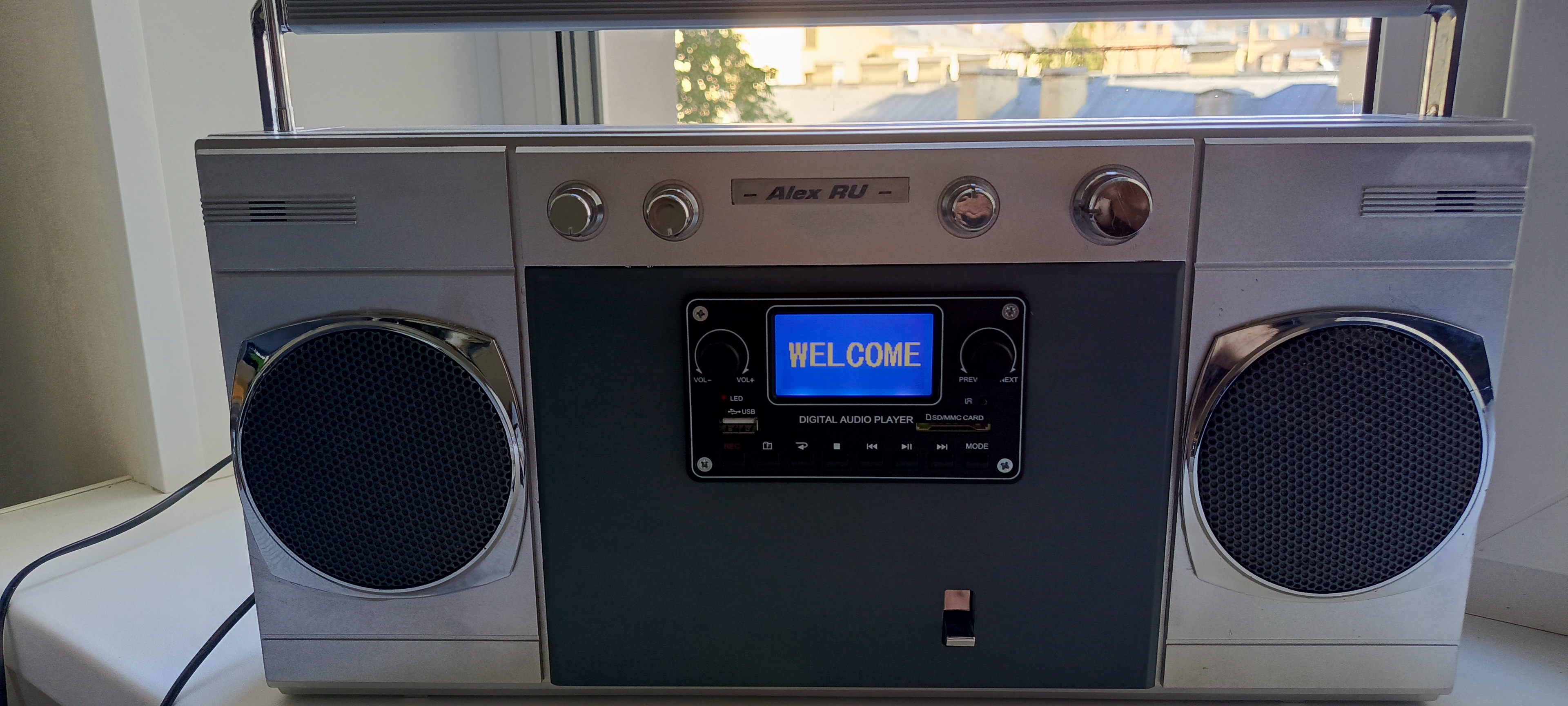

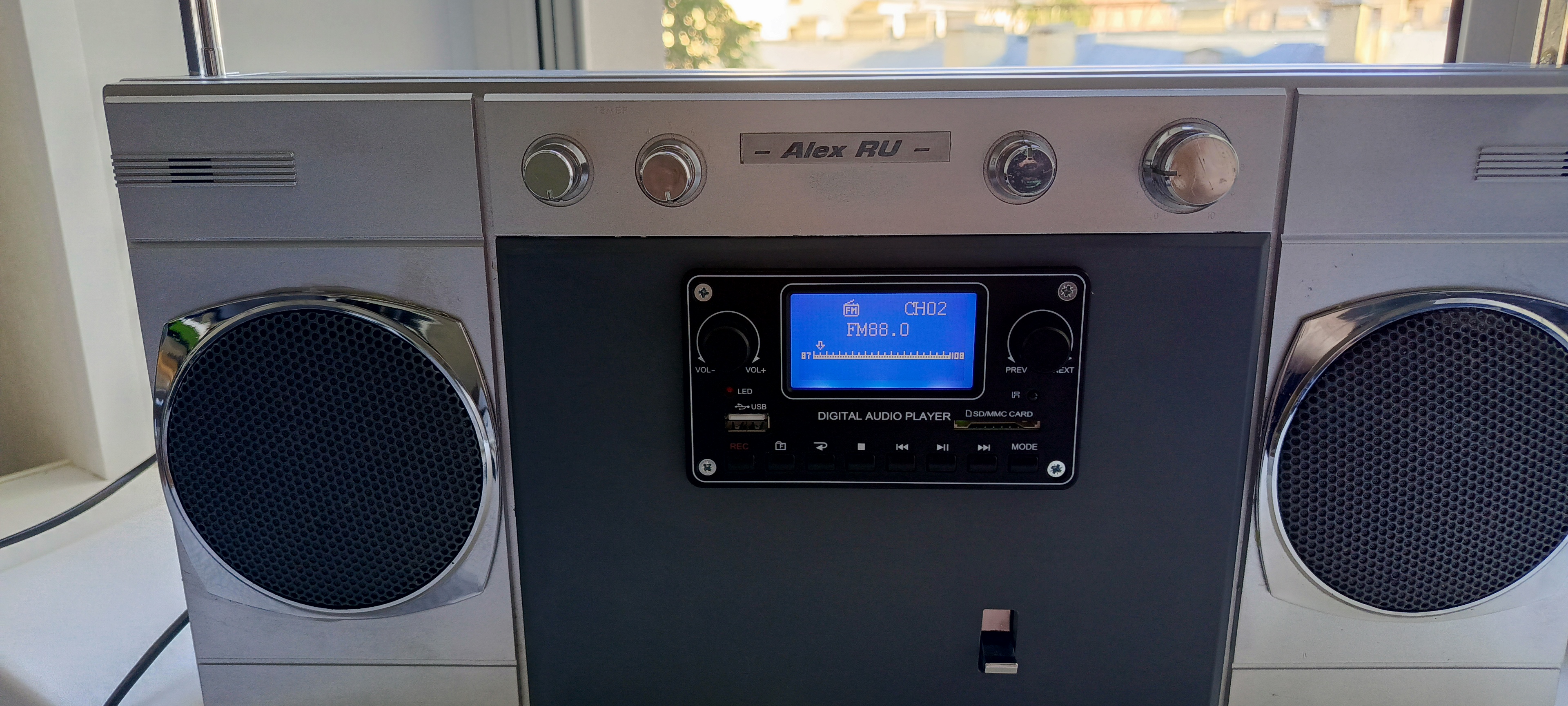

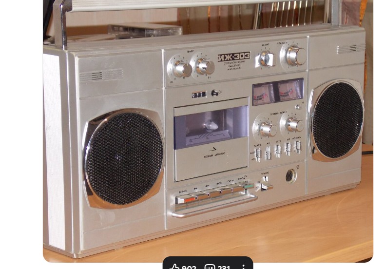

Александр-III, Я имел ввиду следующее. Если этот прибор закончен функционально, покажите его оформление, корпус, форм-фактор. Это и удобство в работе и безопасность и эстетика.
Вот примеры форм-фактора таких же кухонно-дачных радеек....
Корпус магнитофона ИЖ-303 стерео.
Копрус трехпрограмника Маяк 202 олимпийский

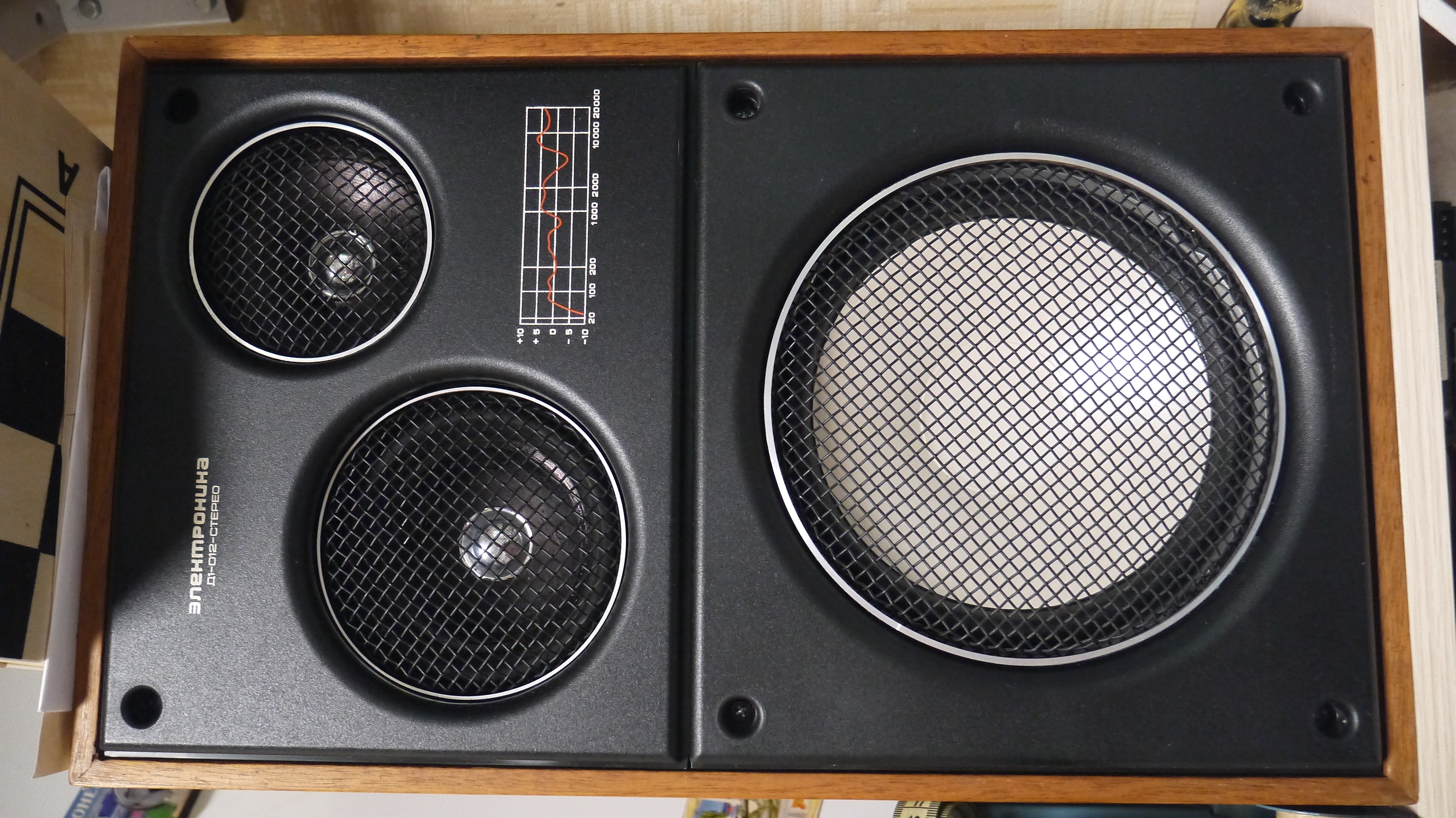

Оригинал.

FEDGEN, Вам не понравилось? В отличии от вашего фото беру в работу трупики, которым путь в разбор или на помойку. Мне он попал вот таким, с убитой кинематикой и неисправным УНЧ. Восстанавливать до заводского? Сомнительное действо при наличии большого парка таких аппаратов в более приличном состоянии. Впрочем, что я оправдываюсь, вы имеете право на свое мнение.
