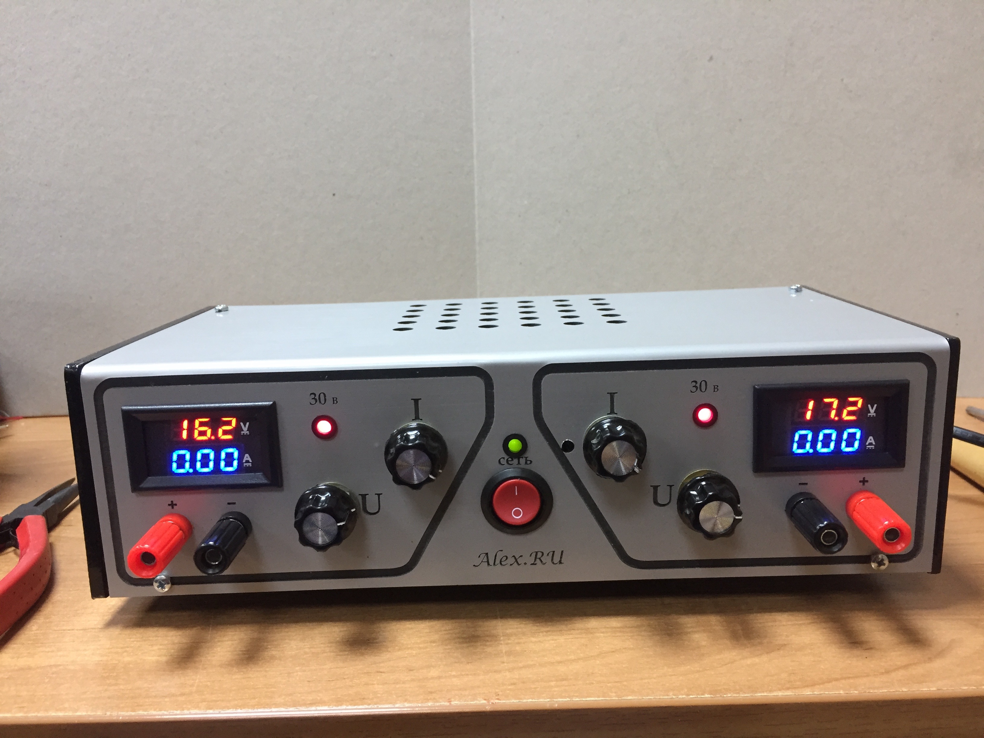

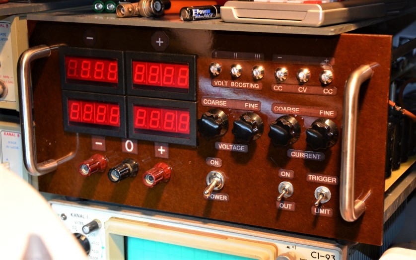

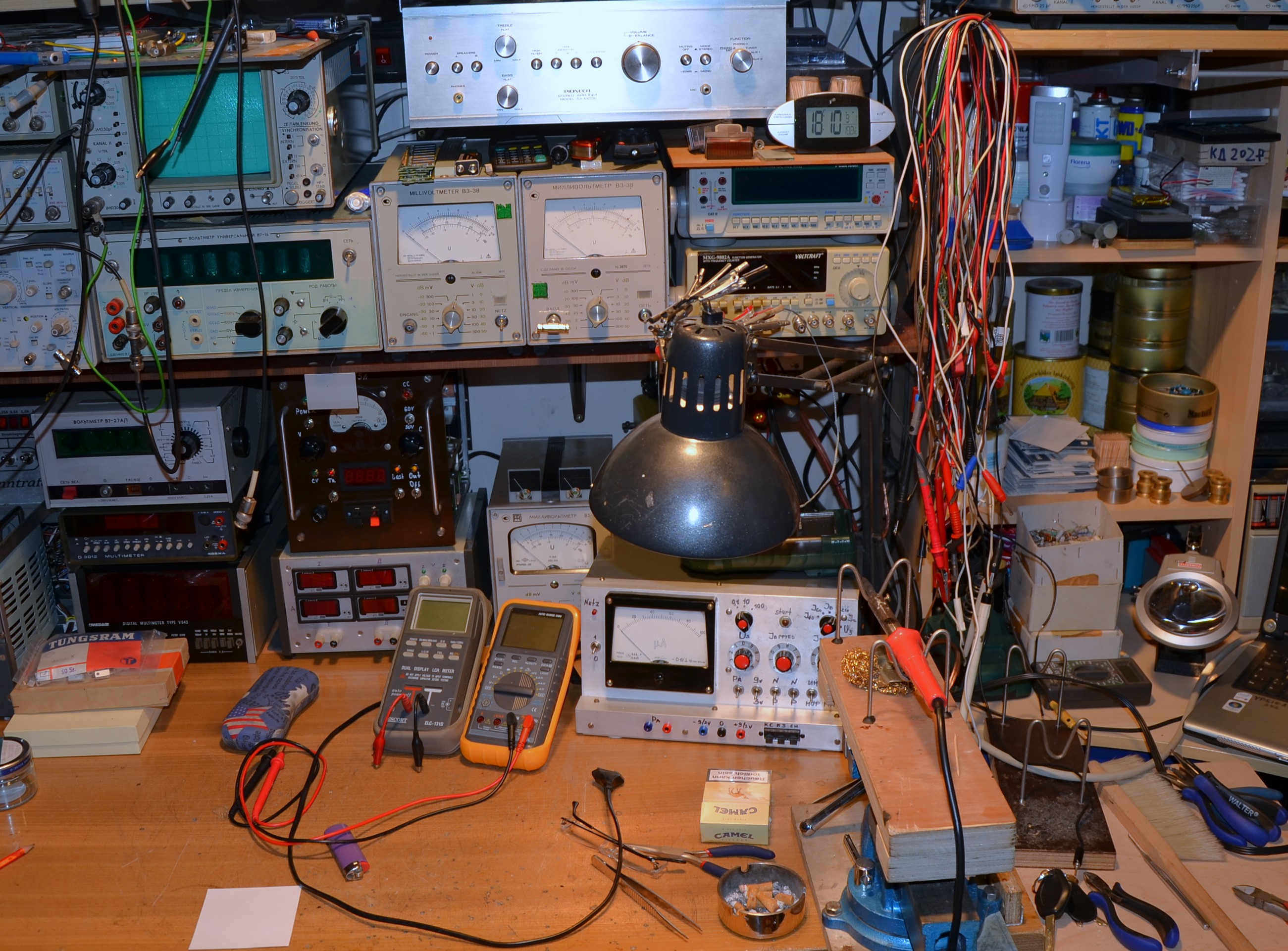

Мастерская мигрирует, обрастает новыми задачами и приборами. Наверное так у всех...
И естественное желание оснастить её максимально удобными приспособлениями, инструментами и приборами.

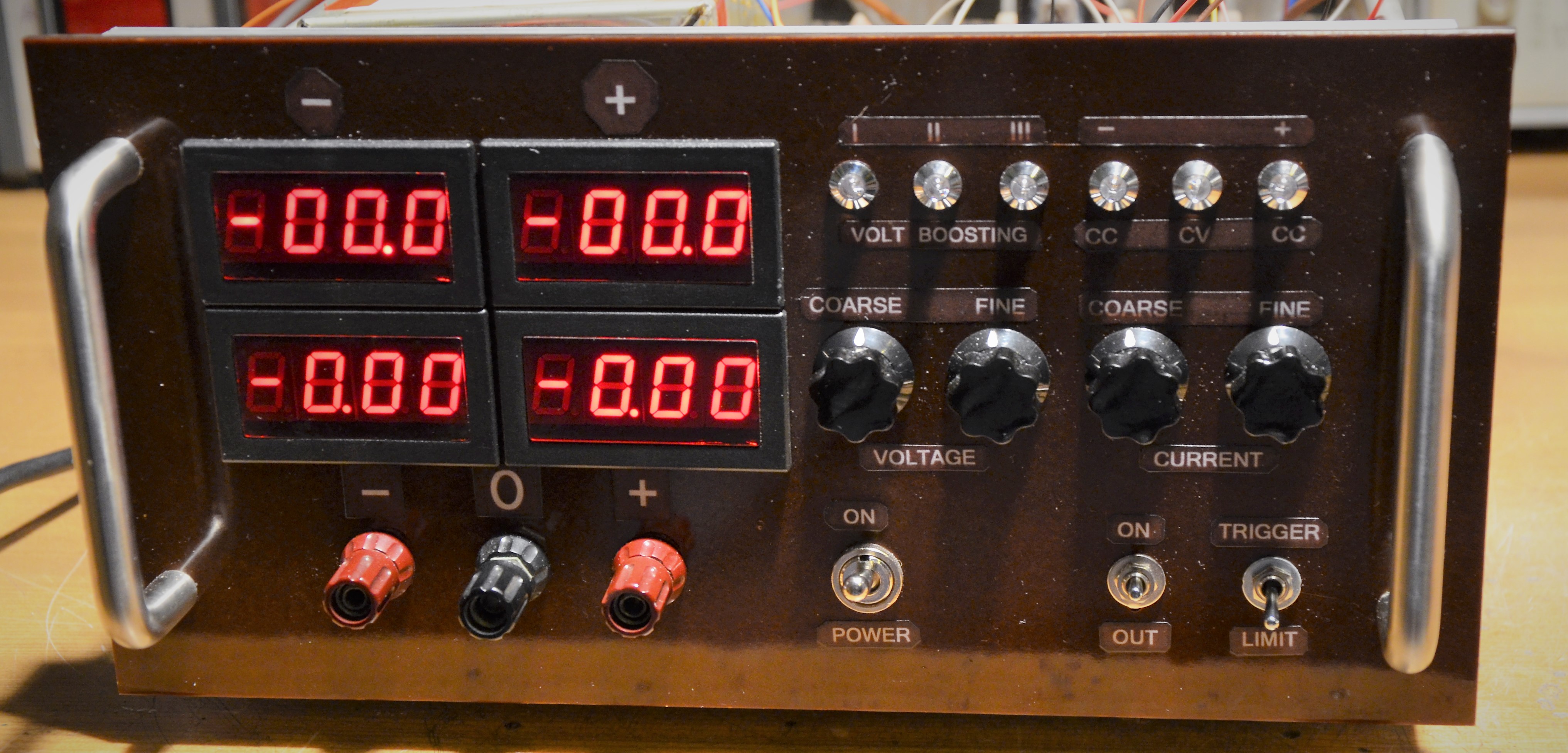

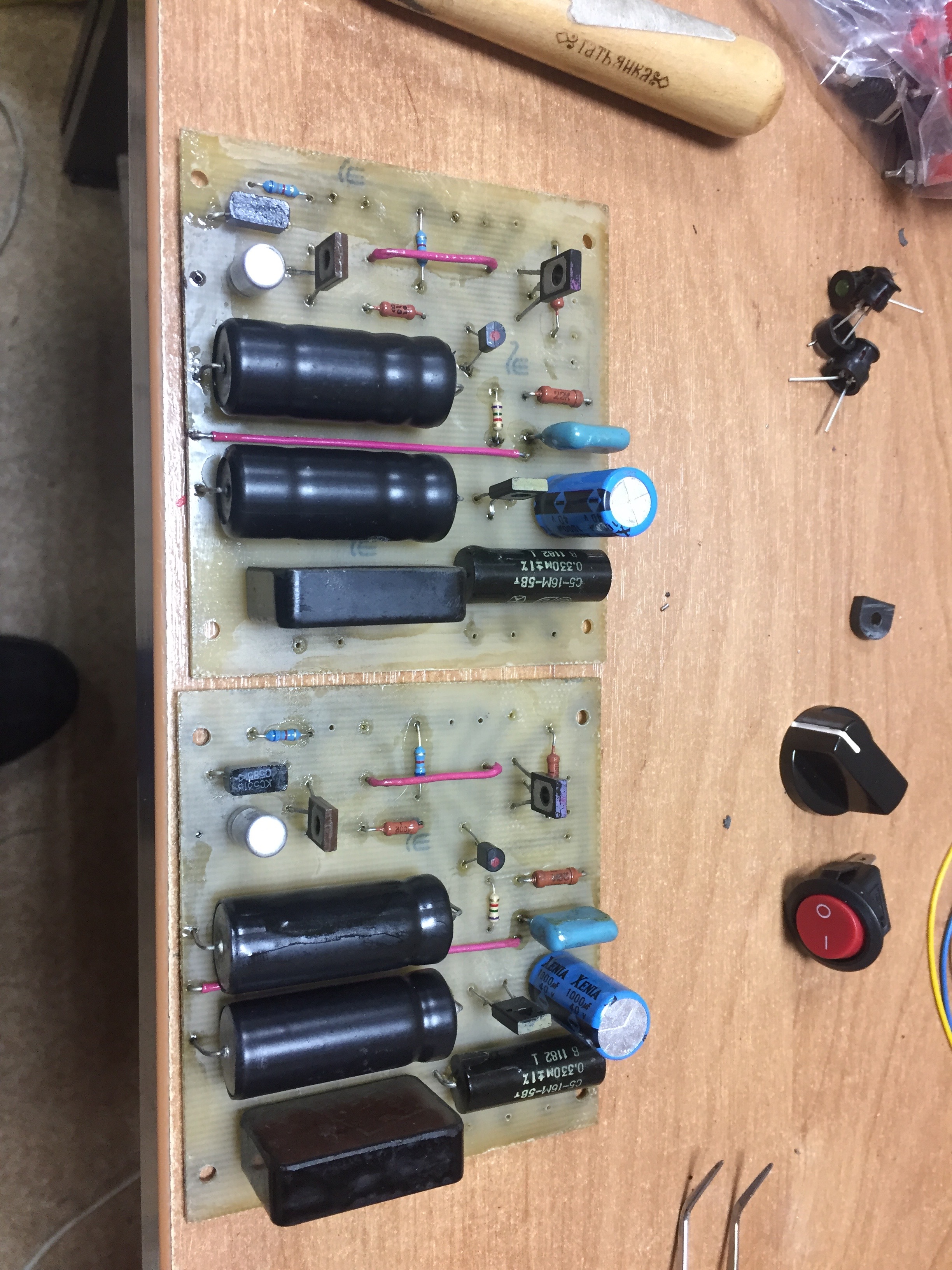

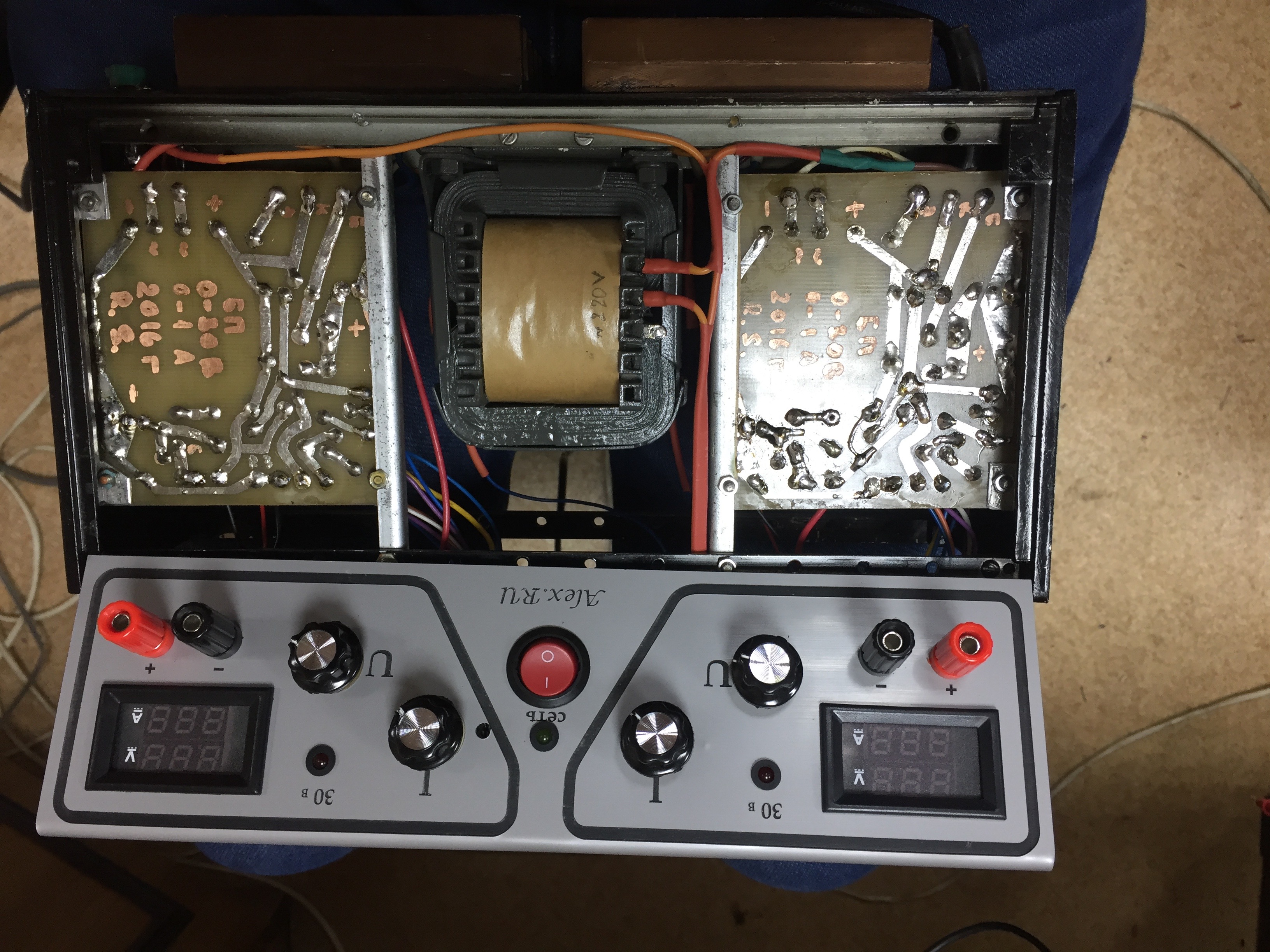

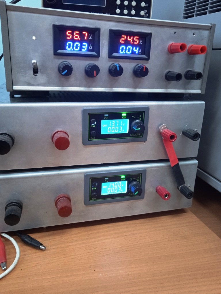

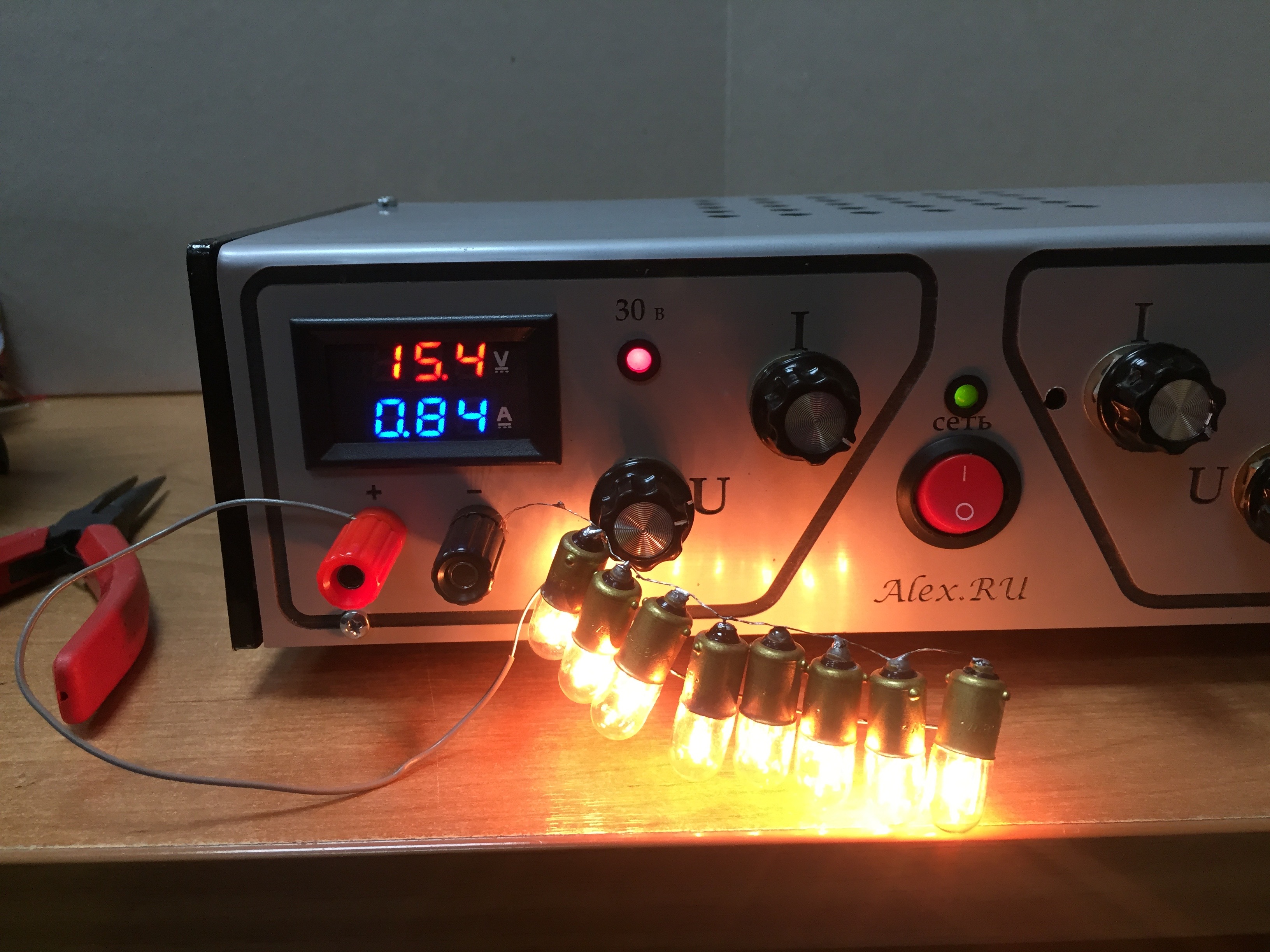

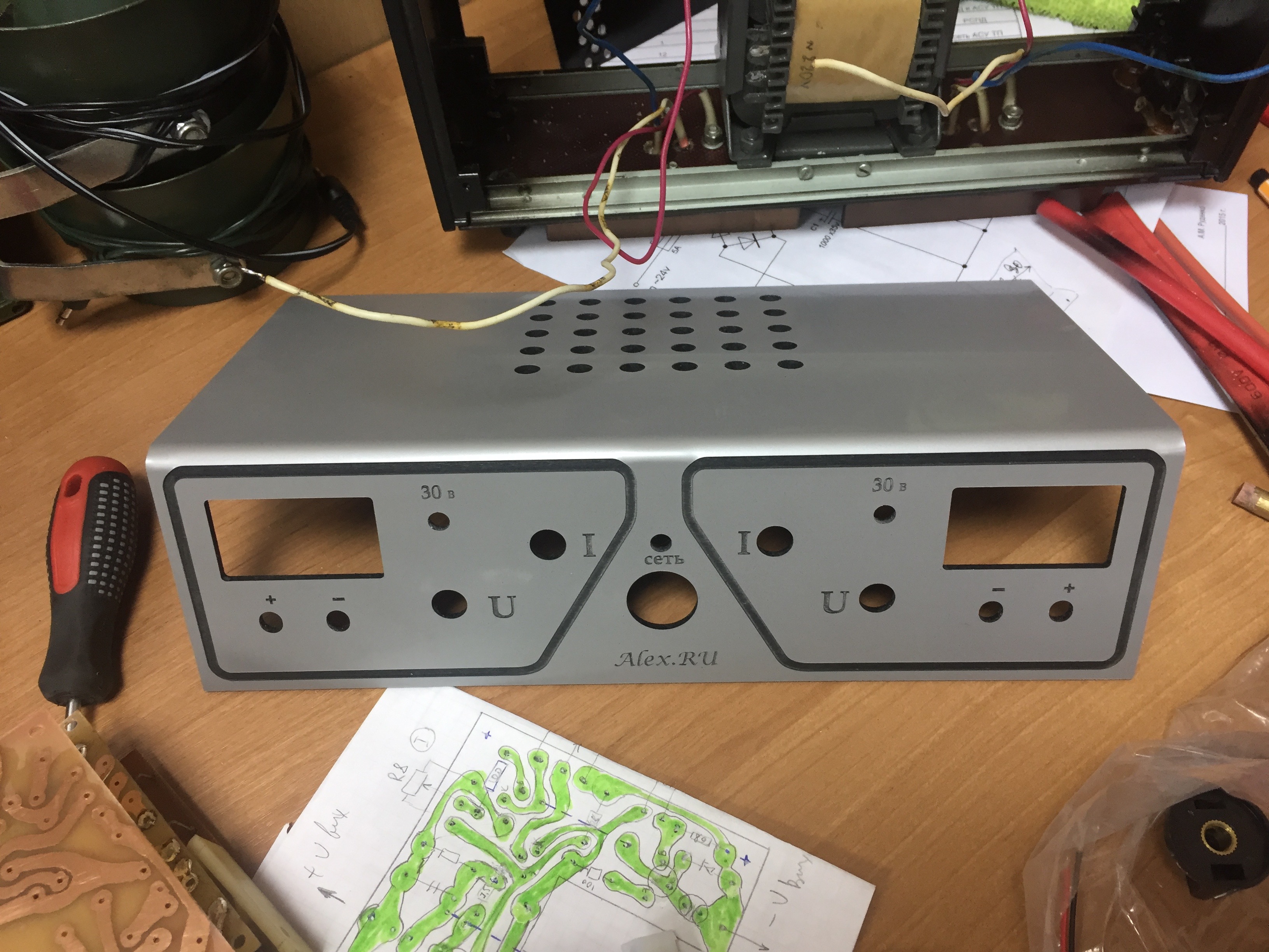

Основа мастерской блок питания, да не какой нибудь, а лабораторный. Много лет назад, когда еще работал КИПовцем, собрал себе двухканальный регулируемы на параметрическом стабилизаторе, лет 10 назад решил модернизировать, тем более к тому времени вышел из строя один из амперметров, неудобно было контролировать напряжение только в одном из каналов, второй канал периодически пропадал, где неконтакт или непропай нужно было искать, поэтому принял решение переделать.
схему решил оставить прежнюю, просто изготовил новые платы и вместо стрелочников поставил китайские модули, и вырезал новую лицевую панель.
прогрузил, удовлетворил результат, но появилось осознание что необходим эквивалент нагрузки

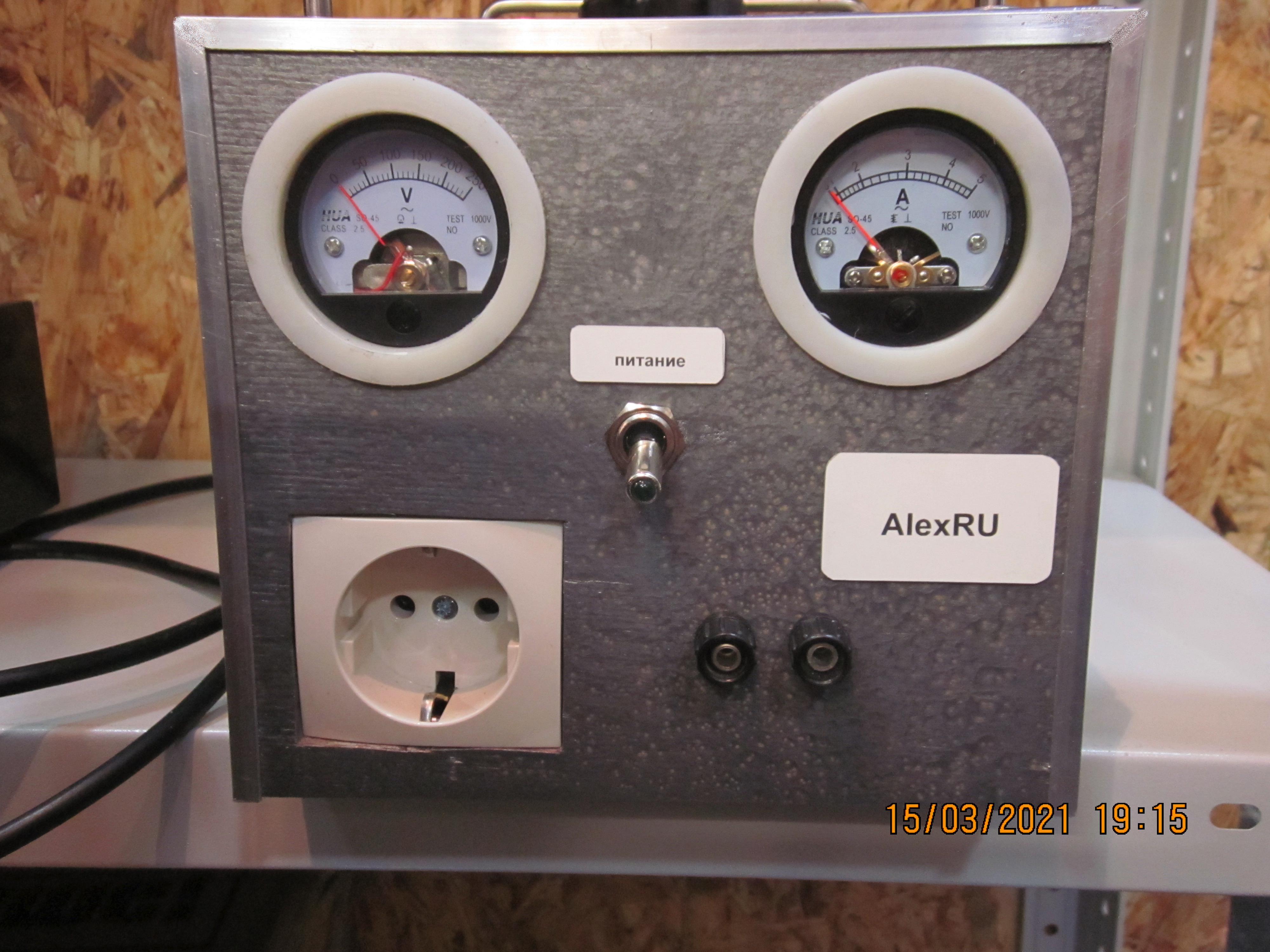

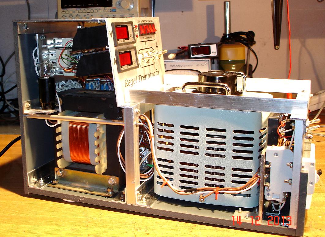

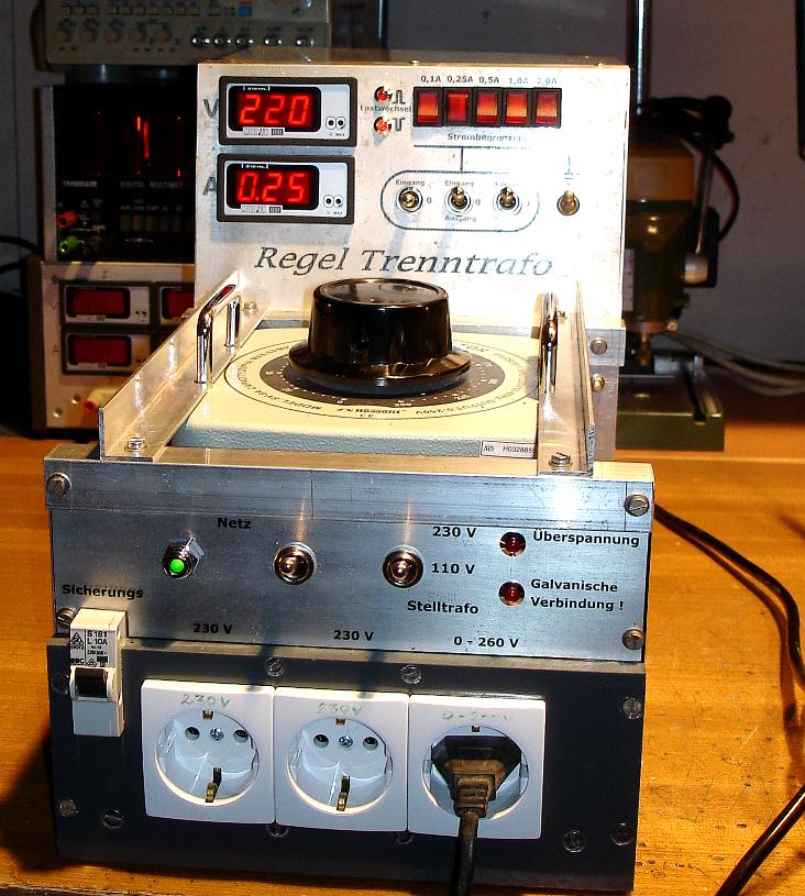

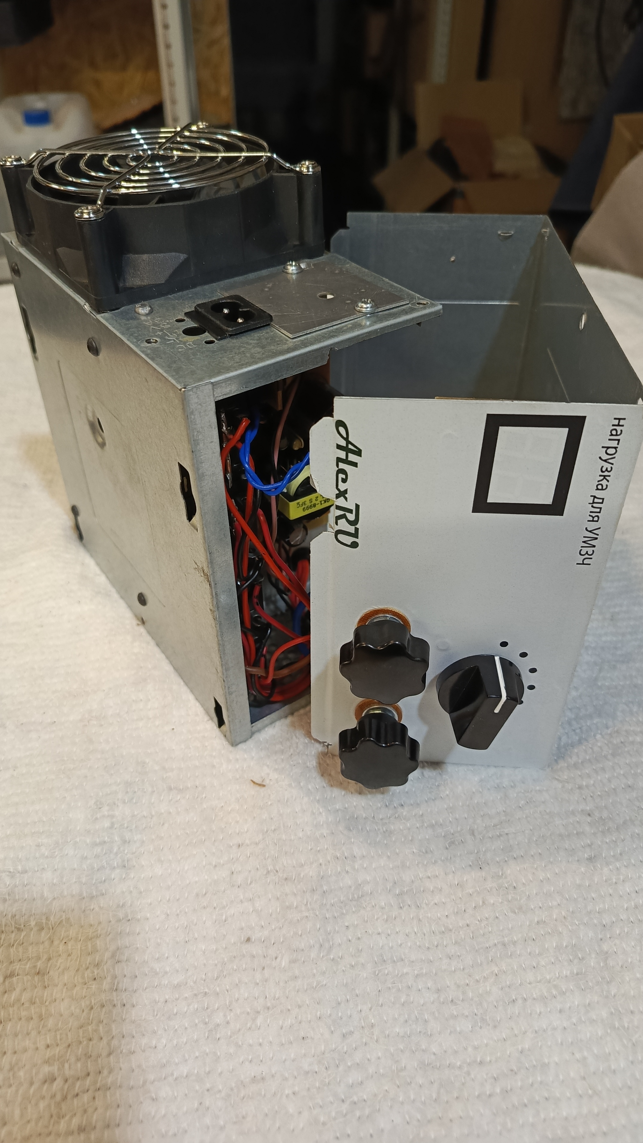

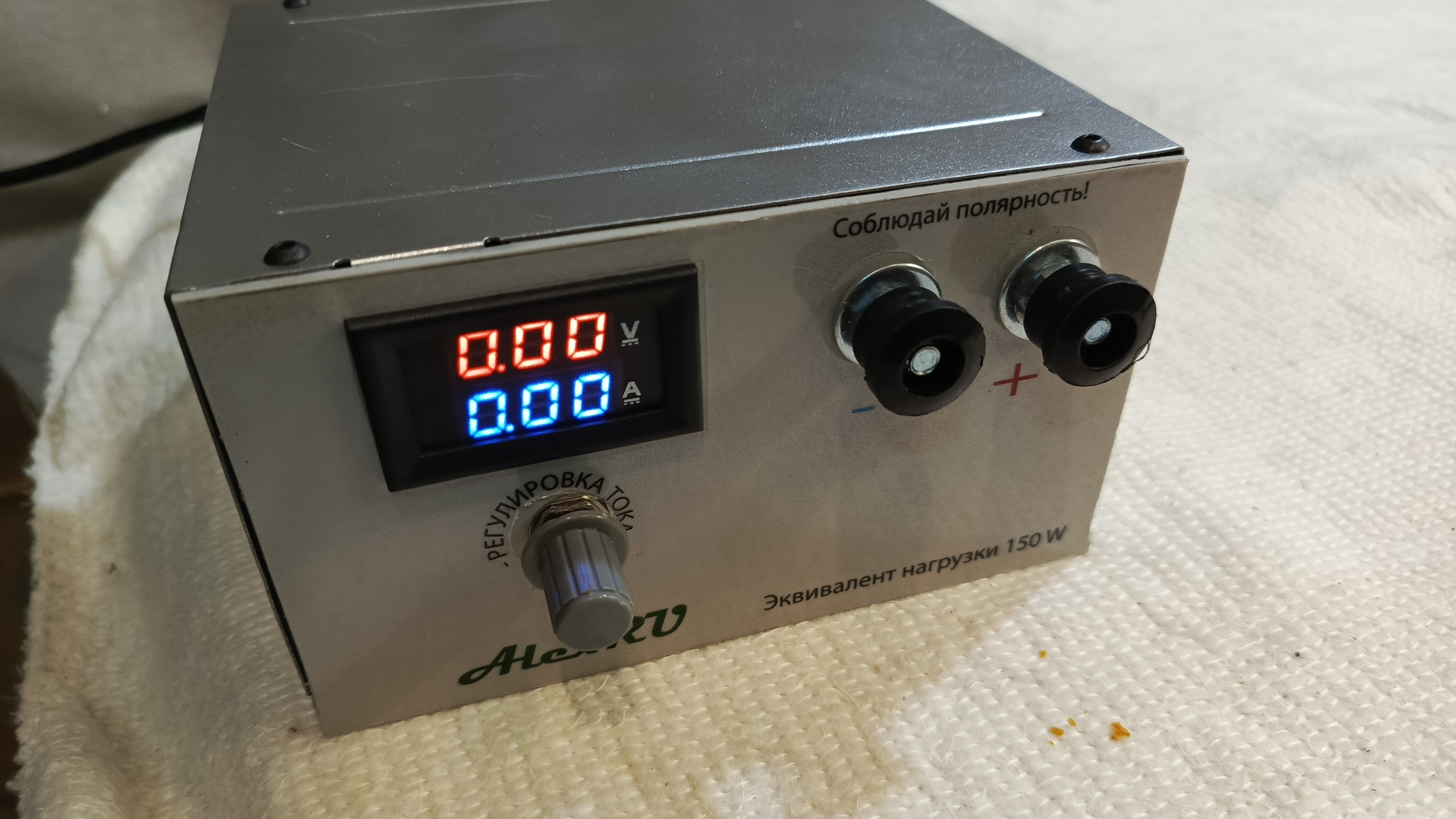

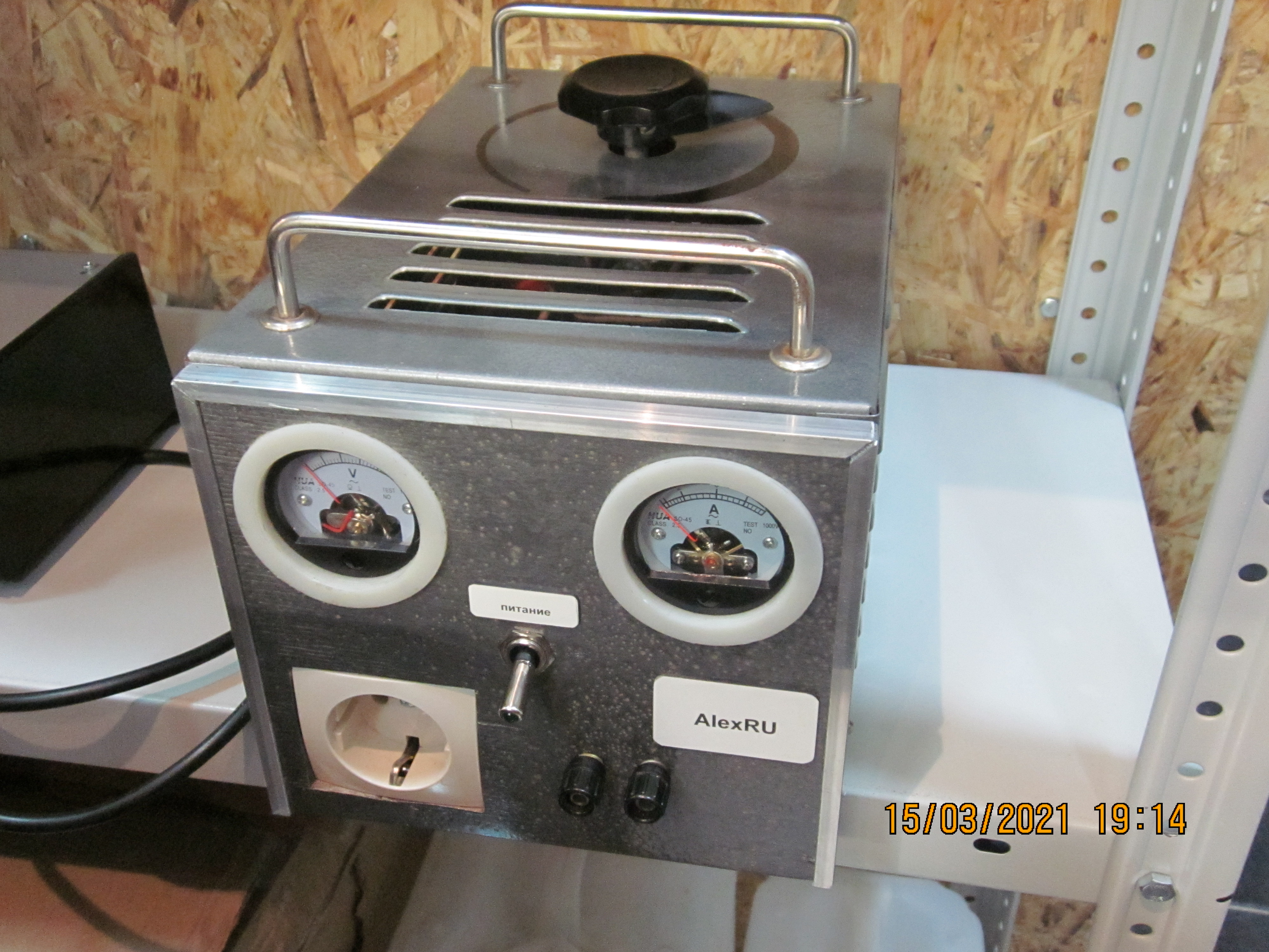

Ну да, изолировать фазу всегда полезно, когда работаешь в схемах по первичке. Но такого монстра строить - это надо любить....
При ремонтах схем обхожусь Латром при пером включении, постепенно добавляя напряжение.

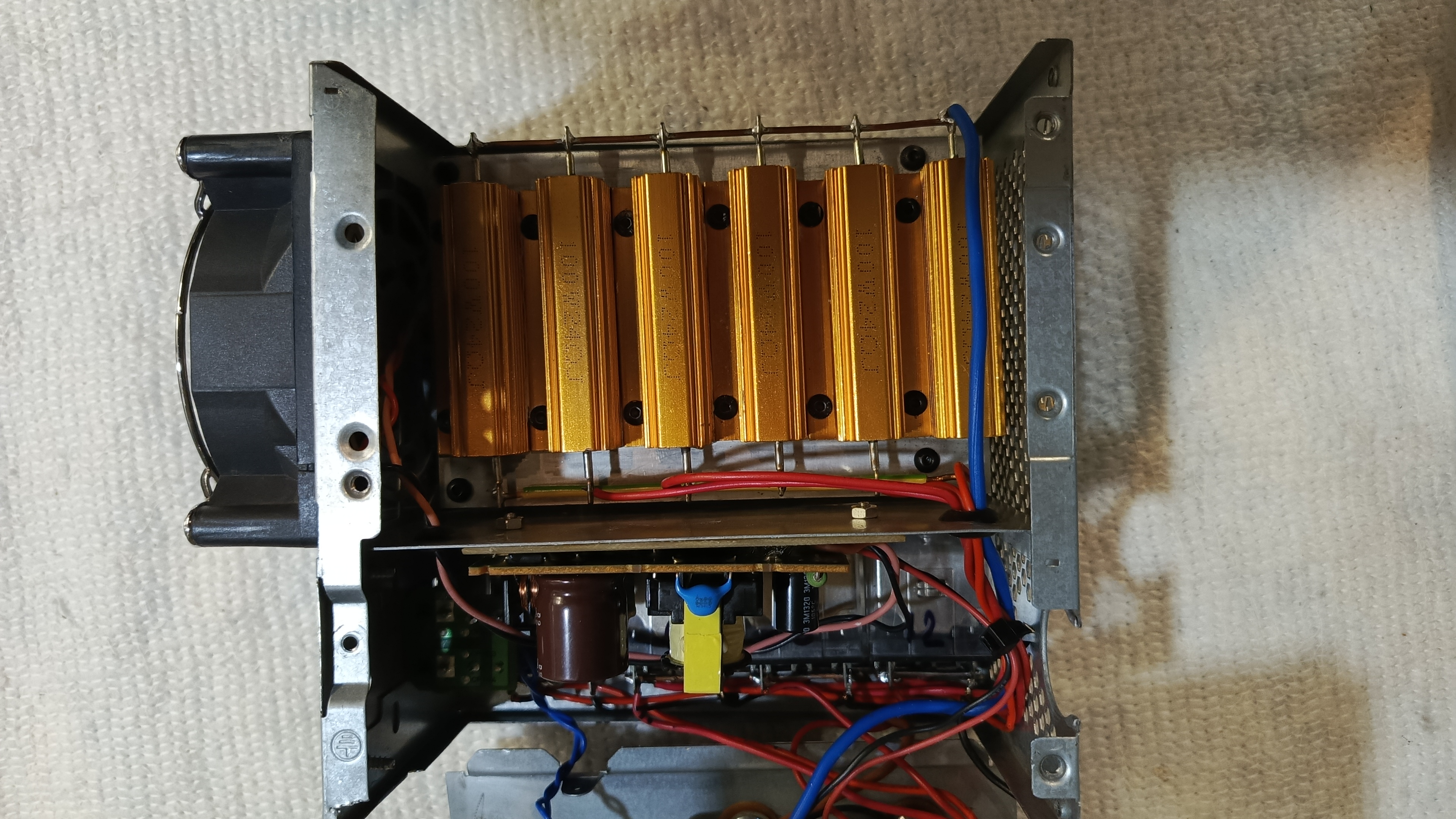

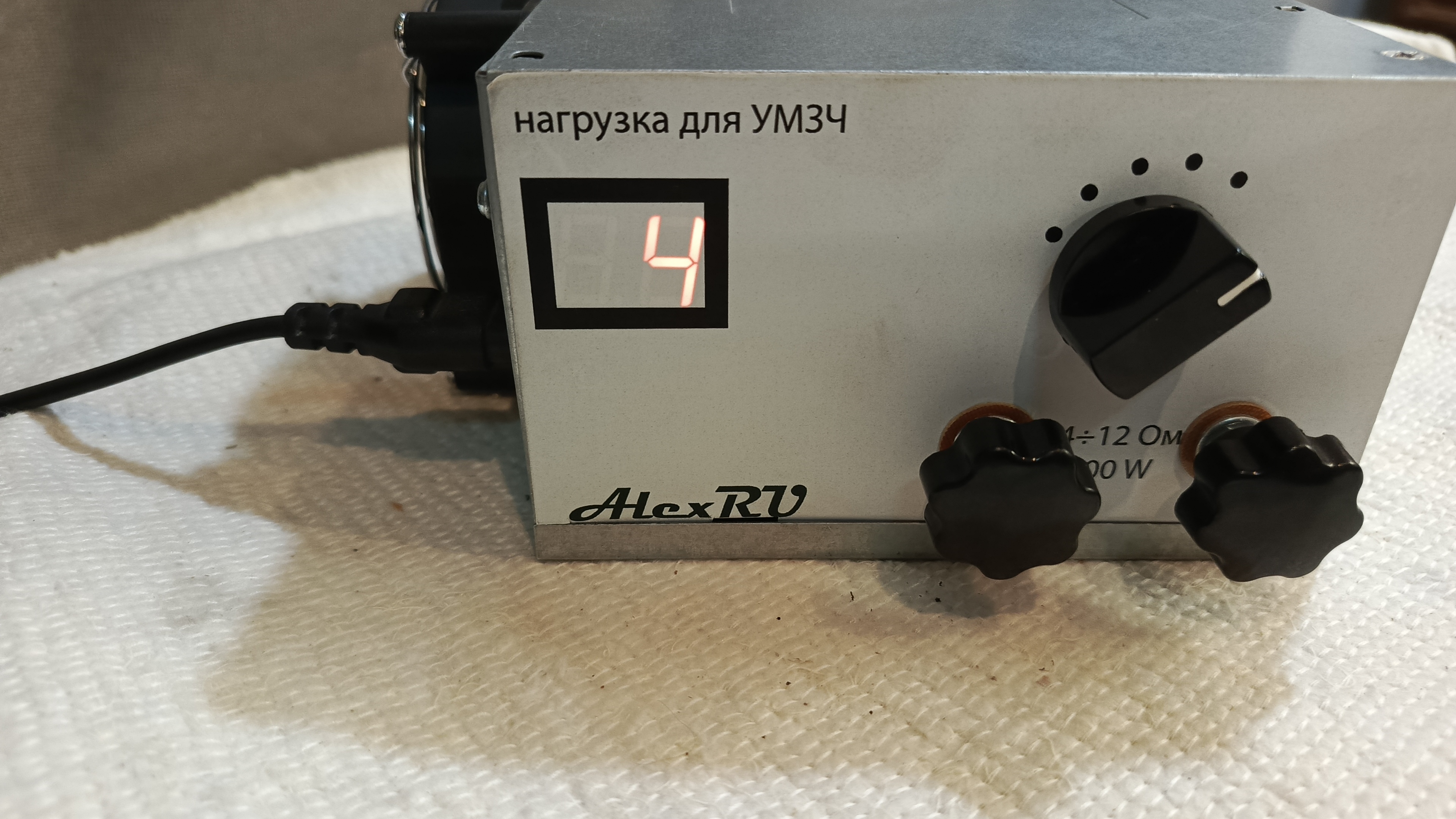

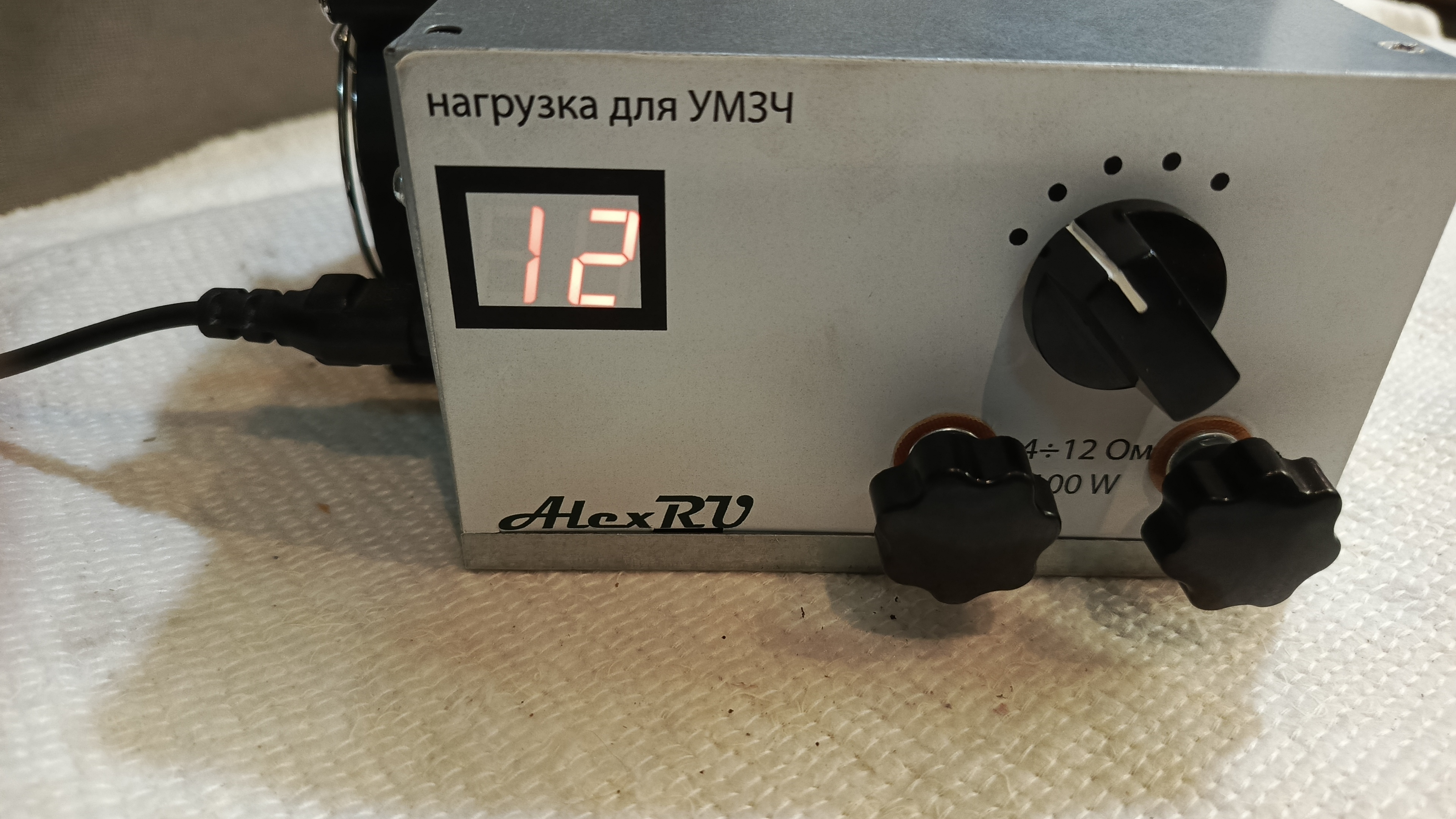

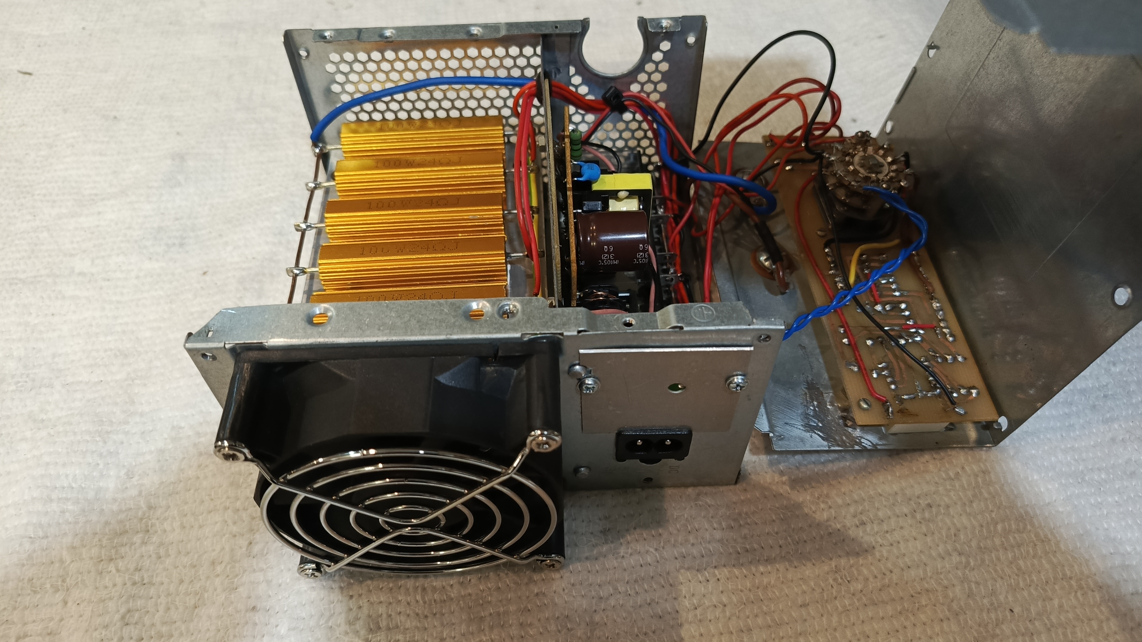

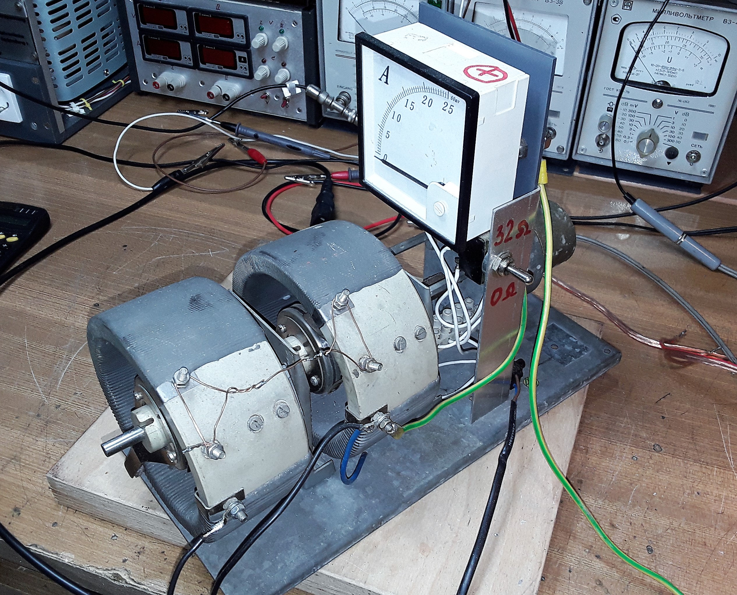

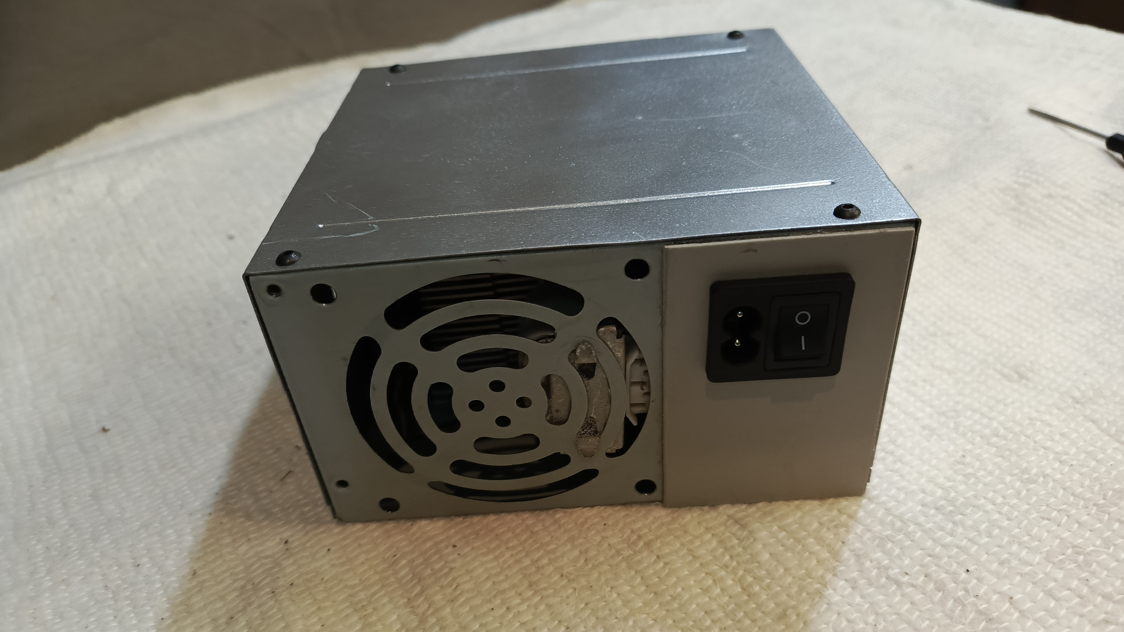

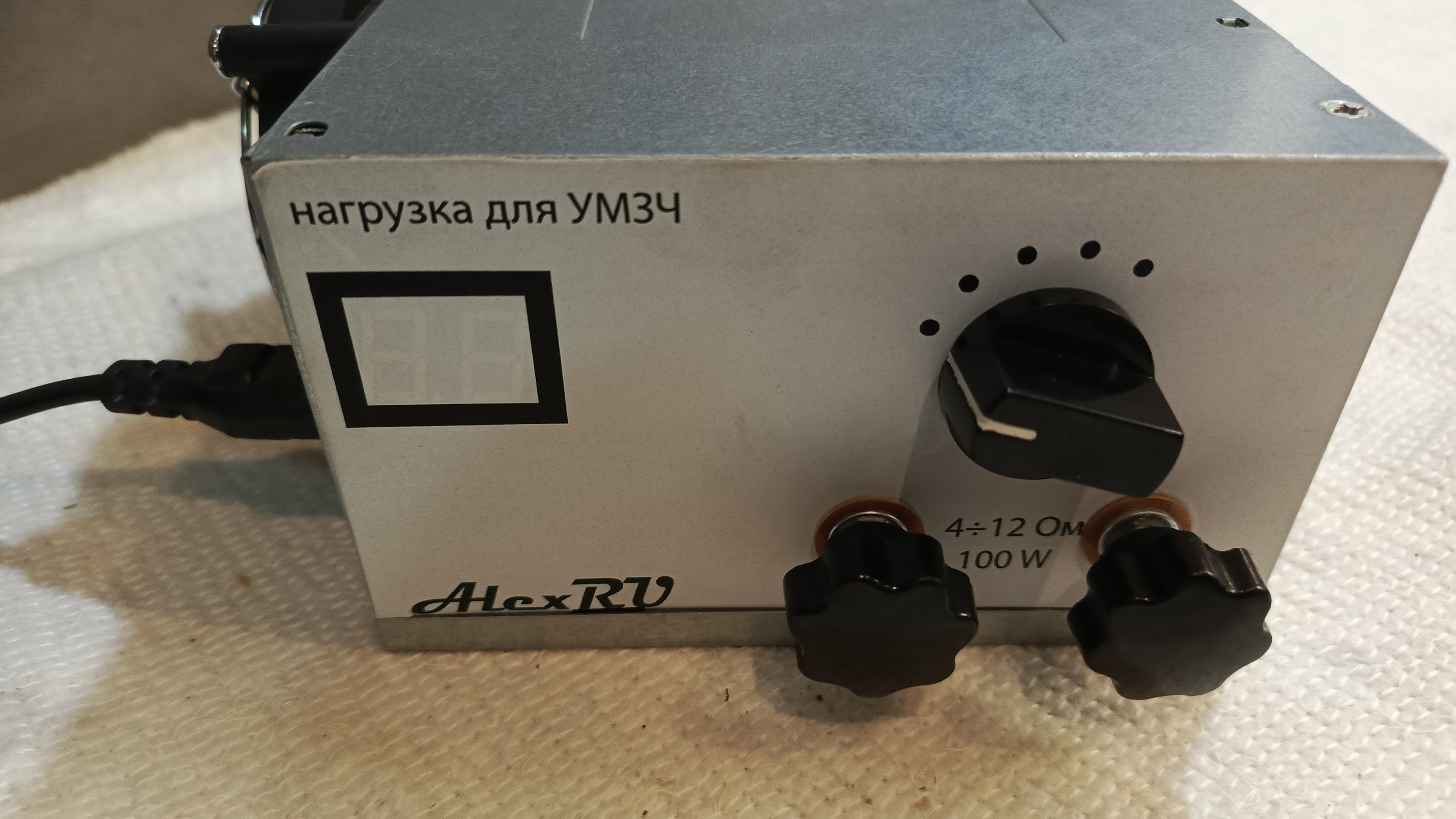

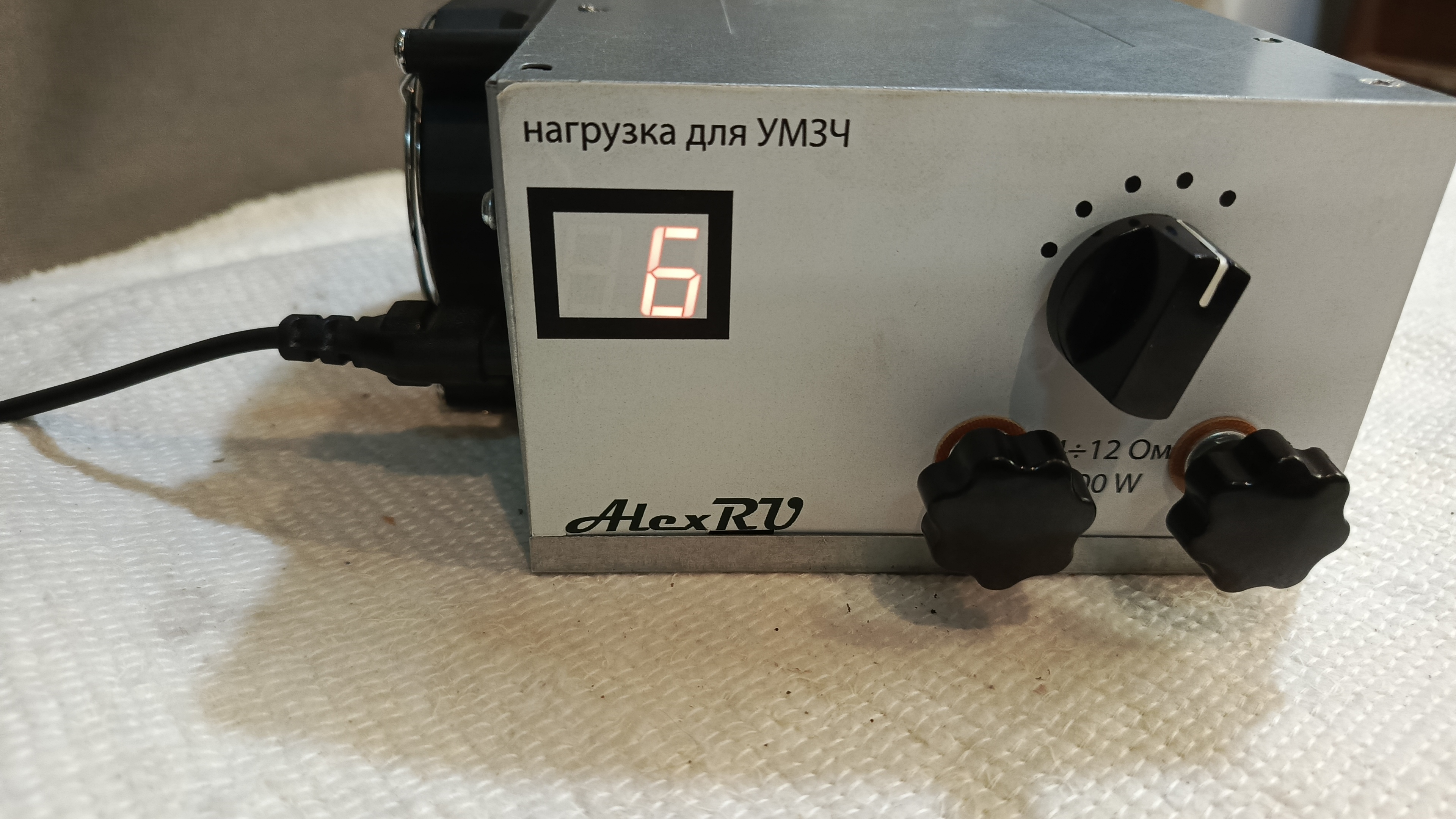

А по эквиваленту нагрузки все-таки созрел год назад, образовалось у меня импульсников АТХ от компов с десяток, решил дохлые отбраковать и раздербанить. Корпуса недолго думая пустил на поделки, с небольшими переделками вполне себе форм- фактор
Итак схему по эквиваленту нагрузки использовал на мощных полевых ключах, на радиаторе с обдувом вполне себе обеспечивает нагрузку в 150 ватт.
Но такой прибор не обеспечивает нагрузку при проверке и ремонте УНЧ, поэтому собрал на проволочных сопротивлениях с обдувом и коммутацией нагрузки 4-6-8-12 ом.
При 12 омах вполне себе держит без проблем 60 ватт, при 4 омах уже под 200 ват терпит.

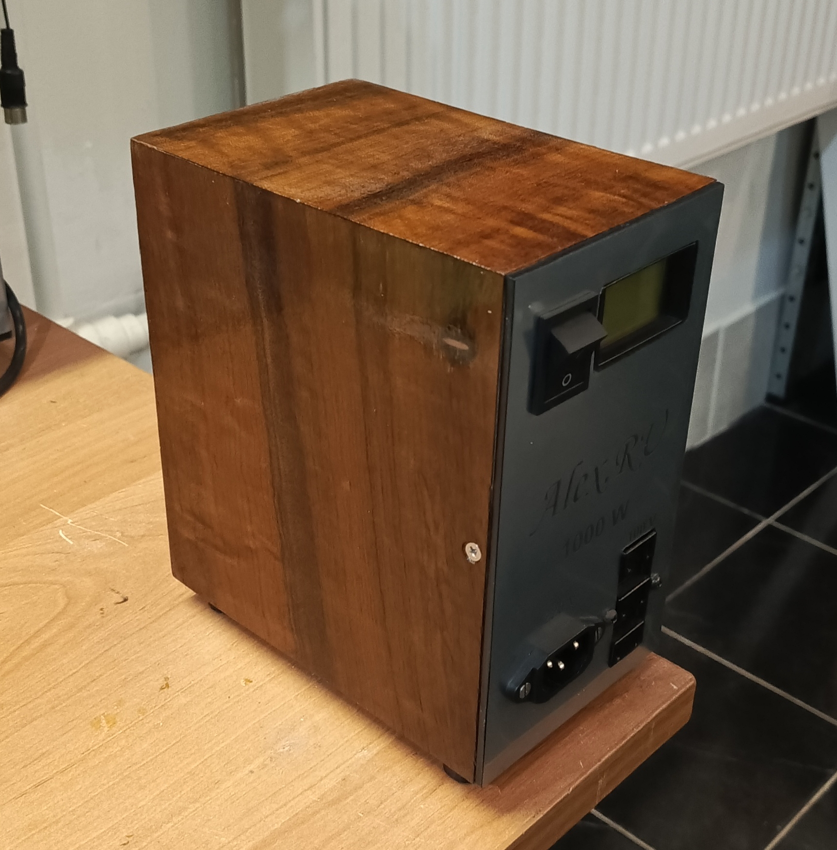

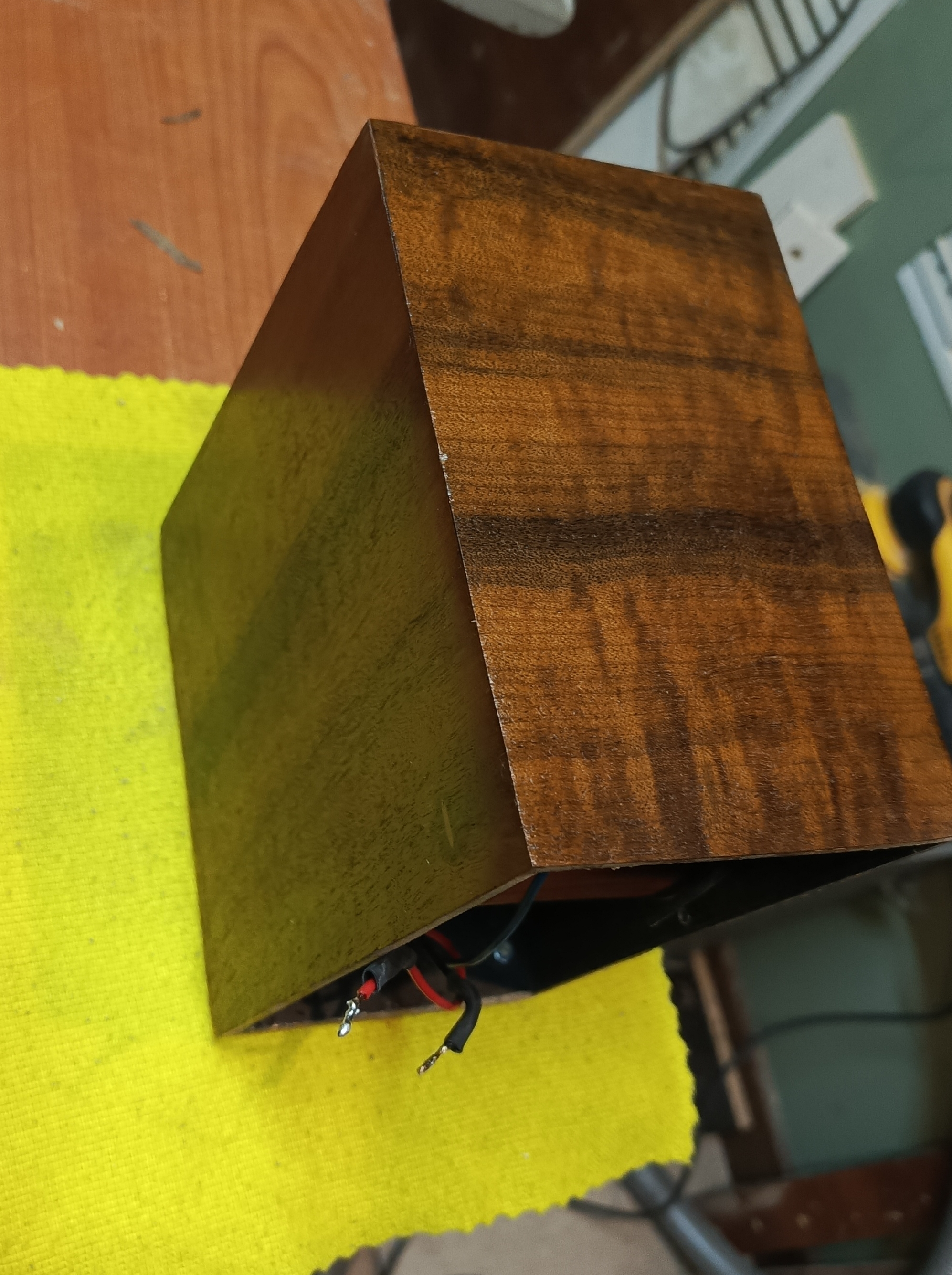

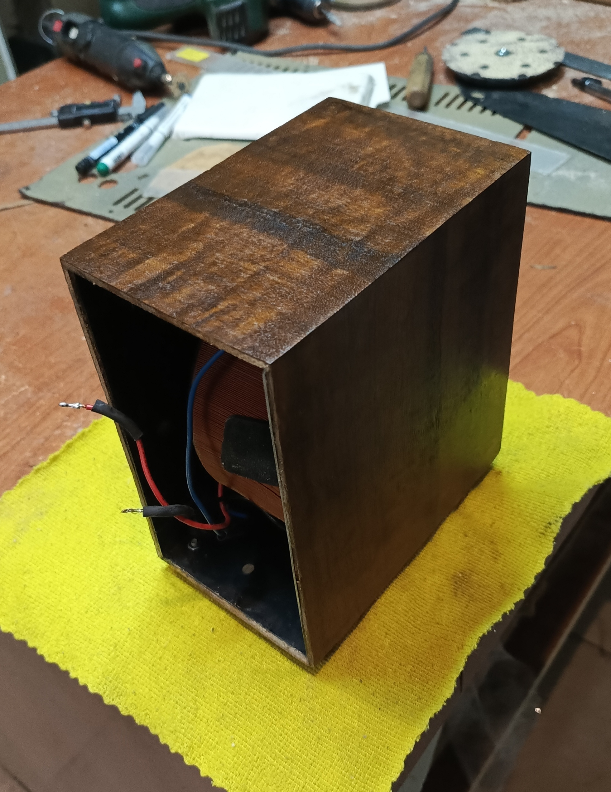

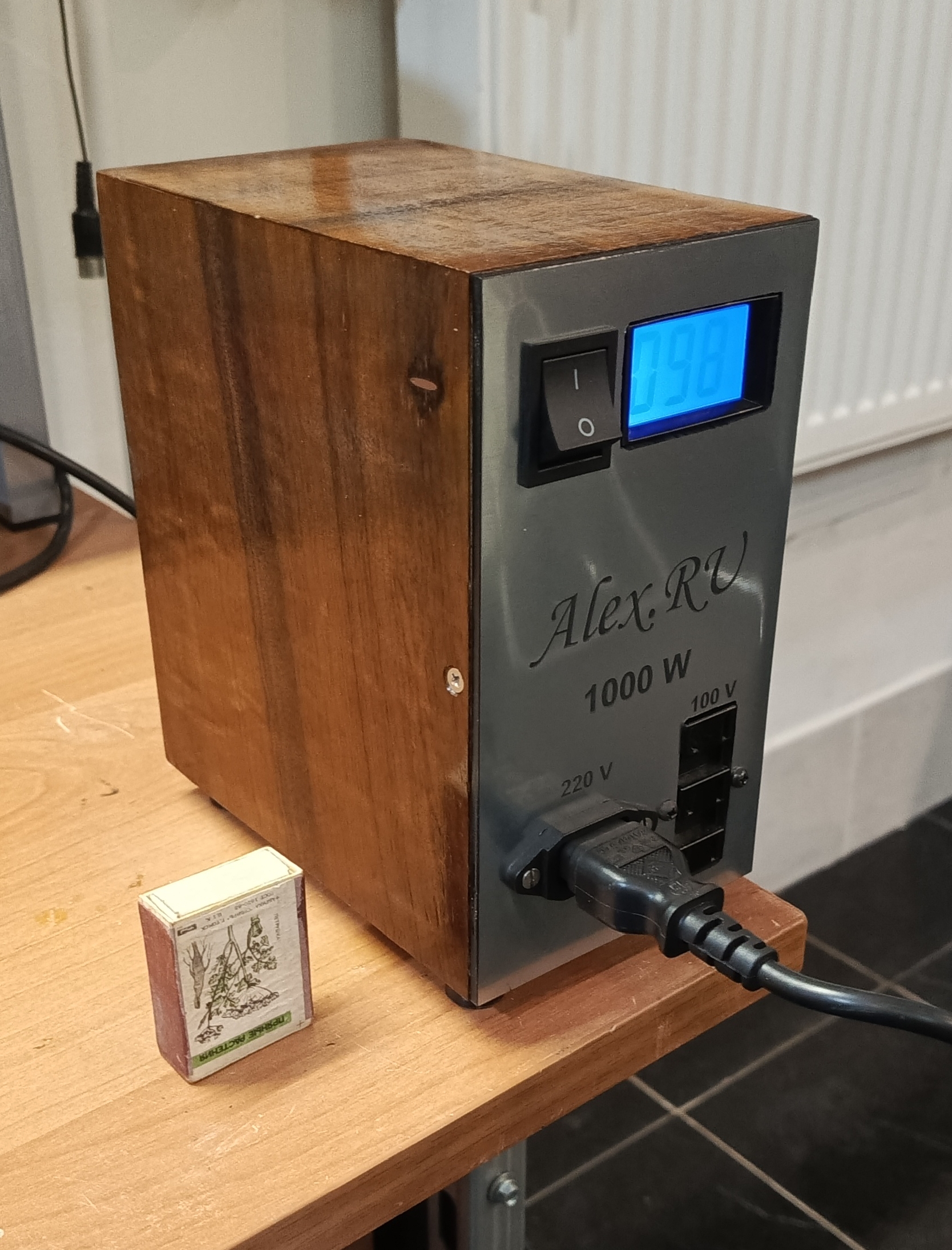

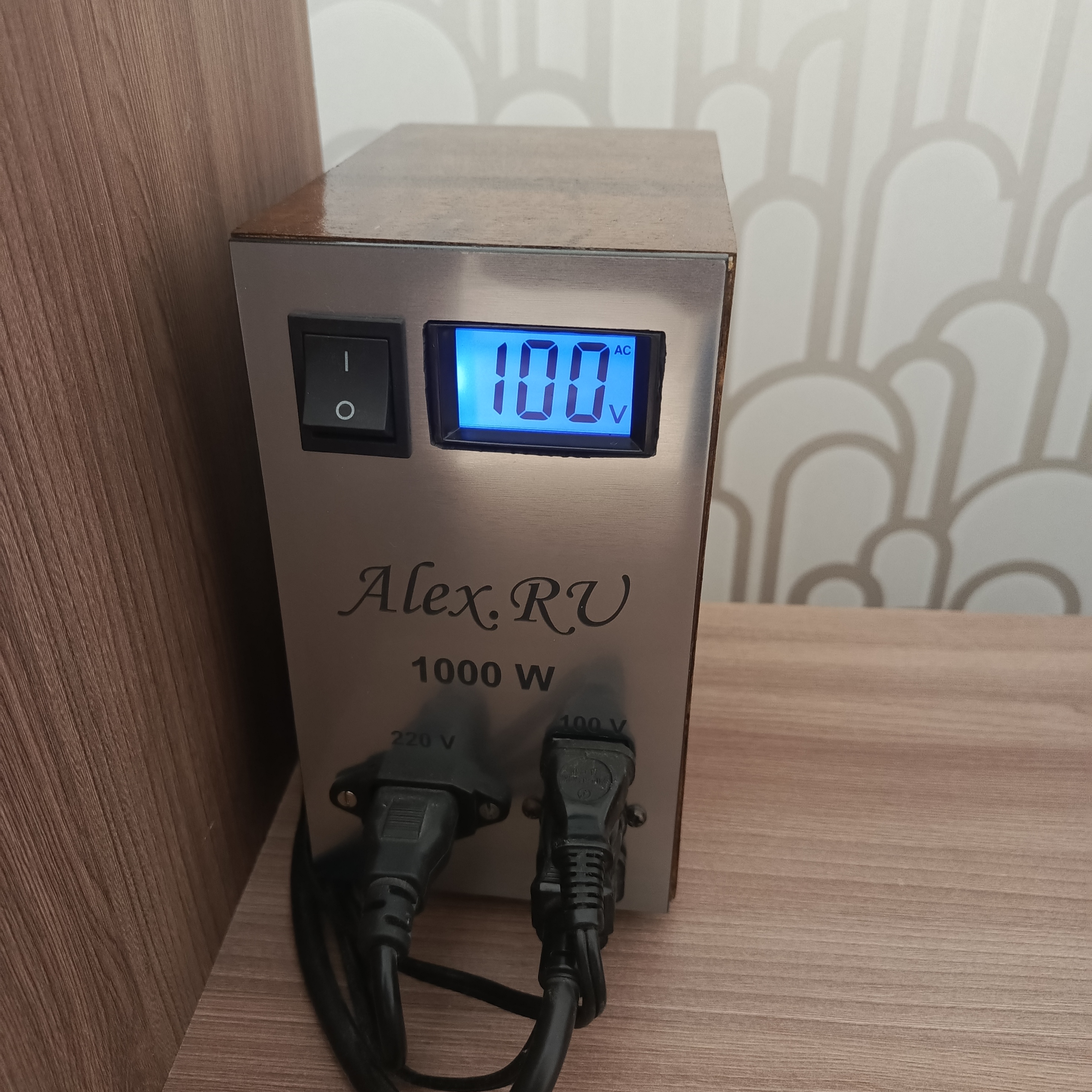

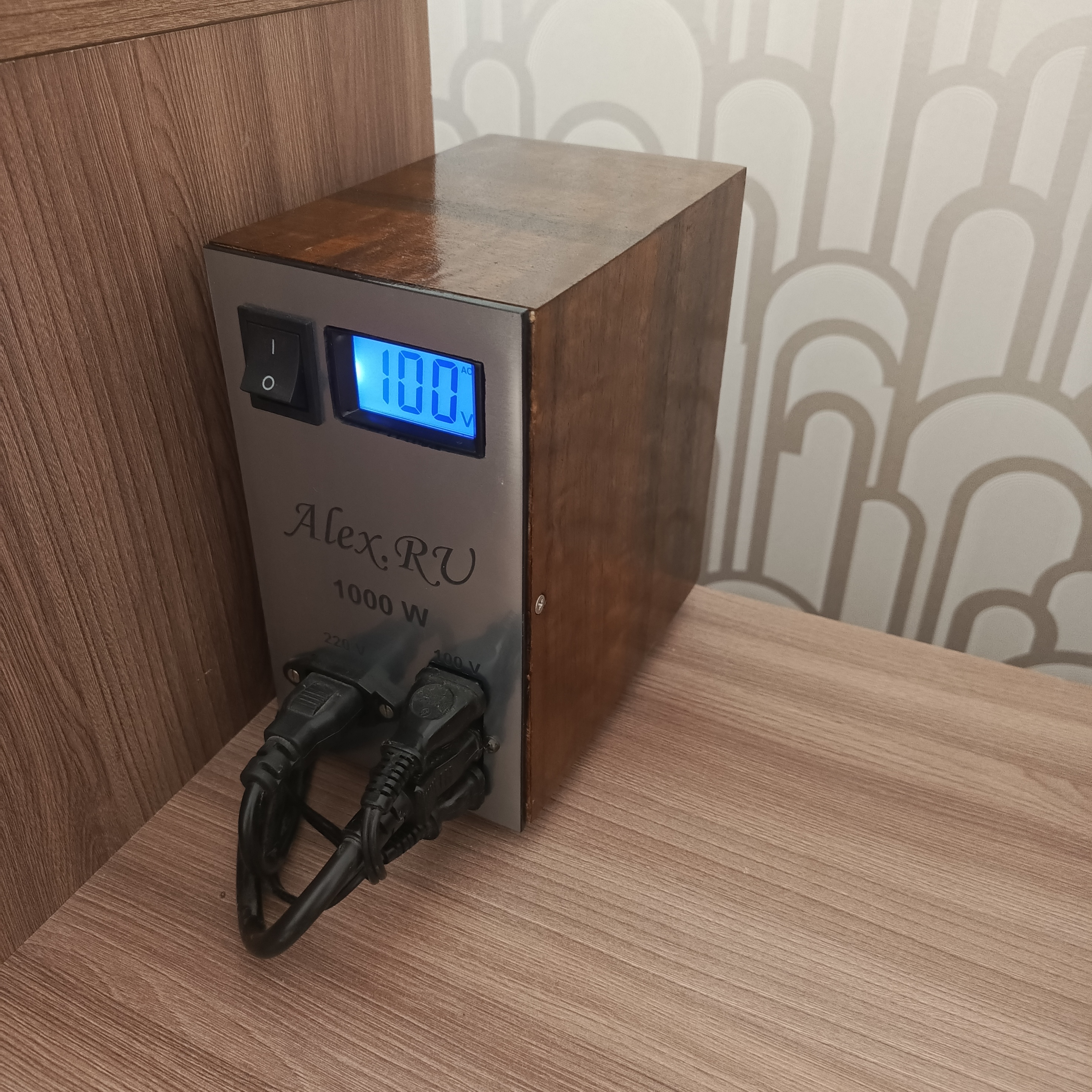

А вот давеча привел в порядок (с покрытием свежим шпоном) свой блок адаптации нашего питания для японской аппаратуры
15 лет назад корпус был сварен из 1,5 мм стали и обклеен дубовым шпоном толщиной 4 мм. за эти годы почти на каждой стороне появились трещины, пришлось проклеивать заново и шпаклевать. новый слой шпона клеил вперекрышку.
...думаю теперь будет питать аппаратуру нужным напряжением, а меня приятной музыкой...

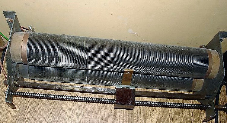

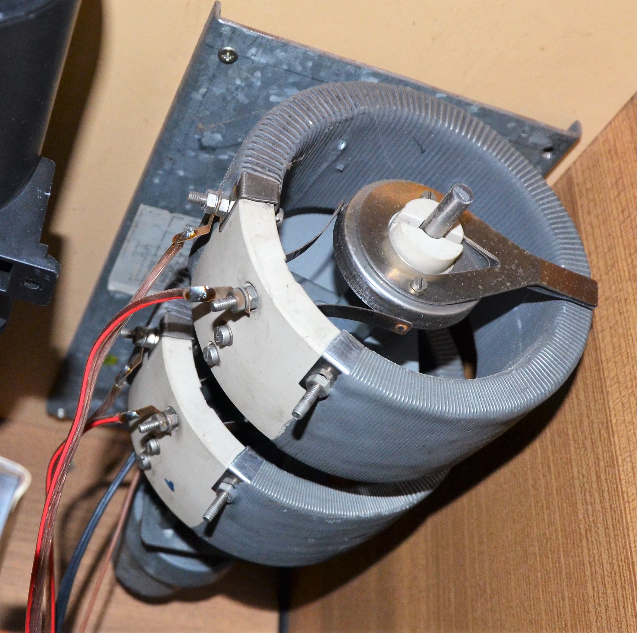

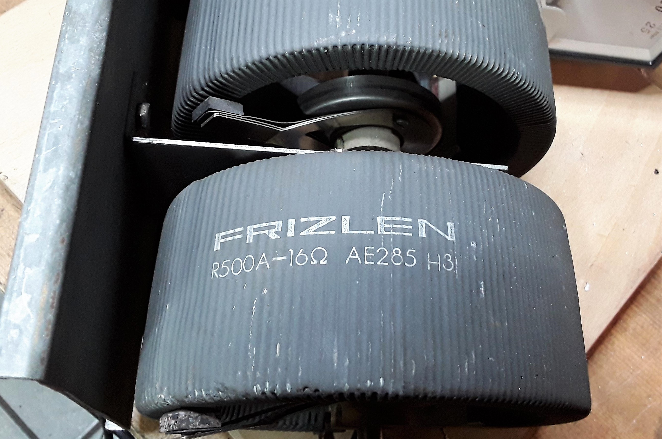

ну это если в столе моторизованный резистор на 500 ватт завалялся....
все-таки китайские алюминиевые да и советские проволочные в эмали встречаются куда чаще чем динозавры на улице...

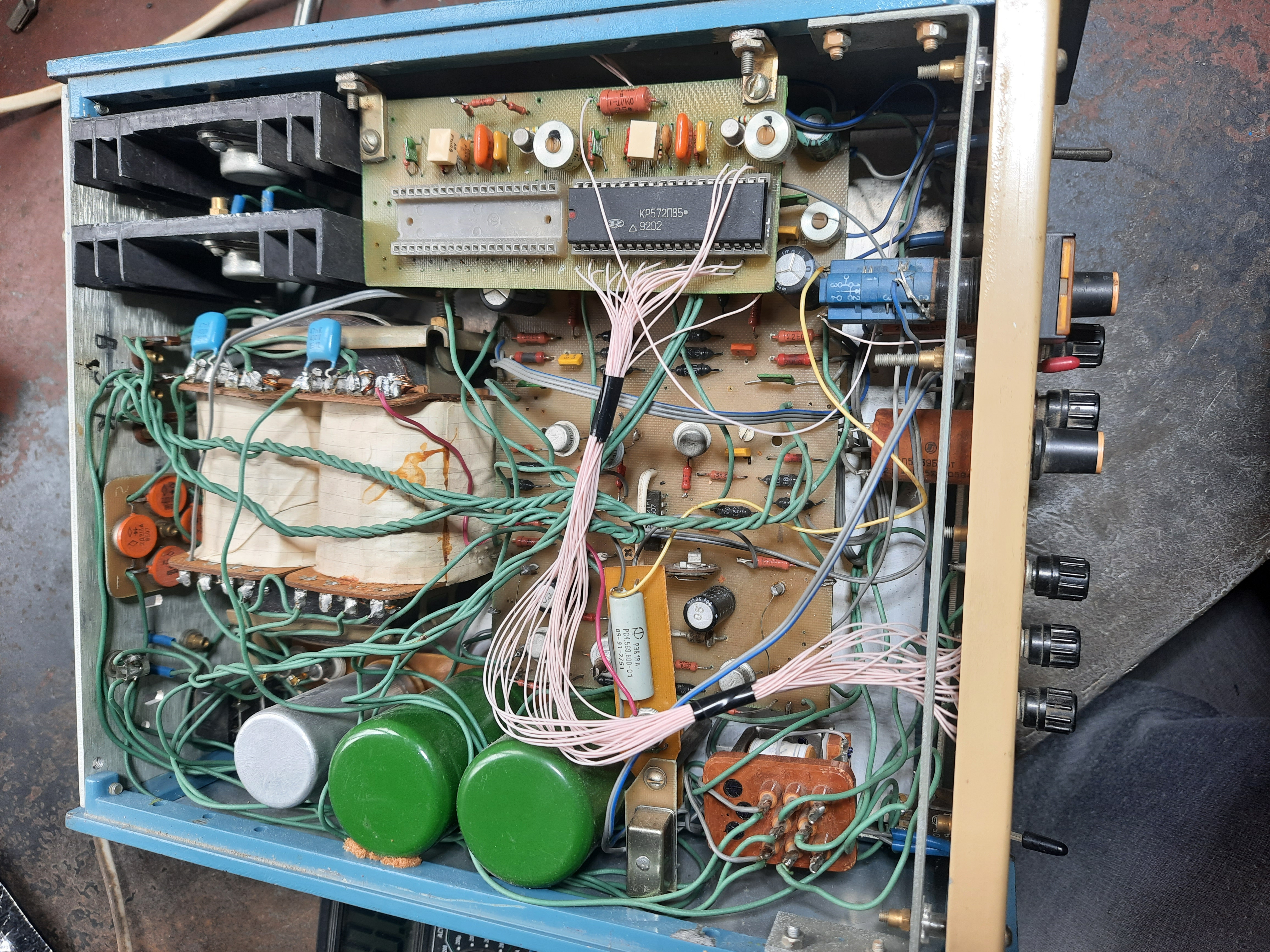

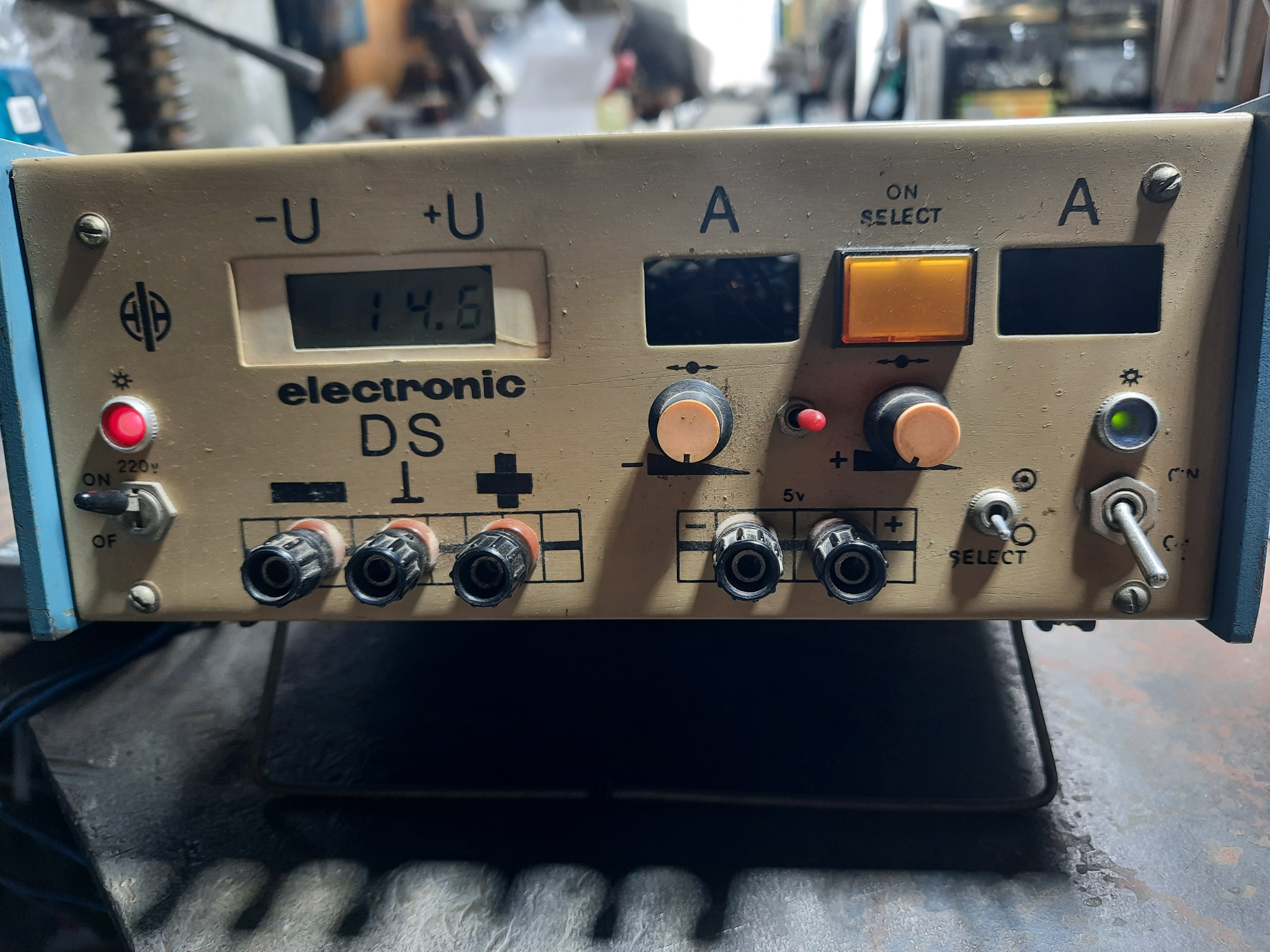

Вот по этой схеме собирал.
https://archive.radio.ru/web/1990/04/068/
Даже двойной ЖКИ на двух ПВ5 на напряжения ставил, потом ЖКИ на морозе кирдык пришел, пришлось все убрать. Поставил один на два канала.
к стате надо будет этот БП достать да оживить наверное.

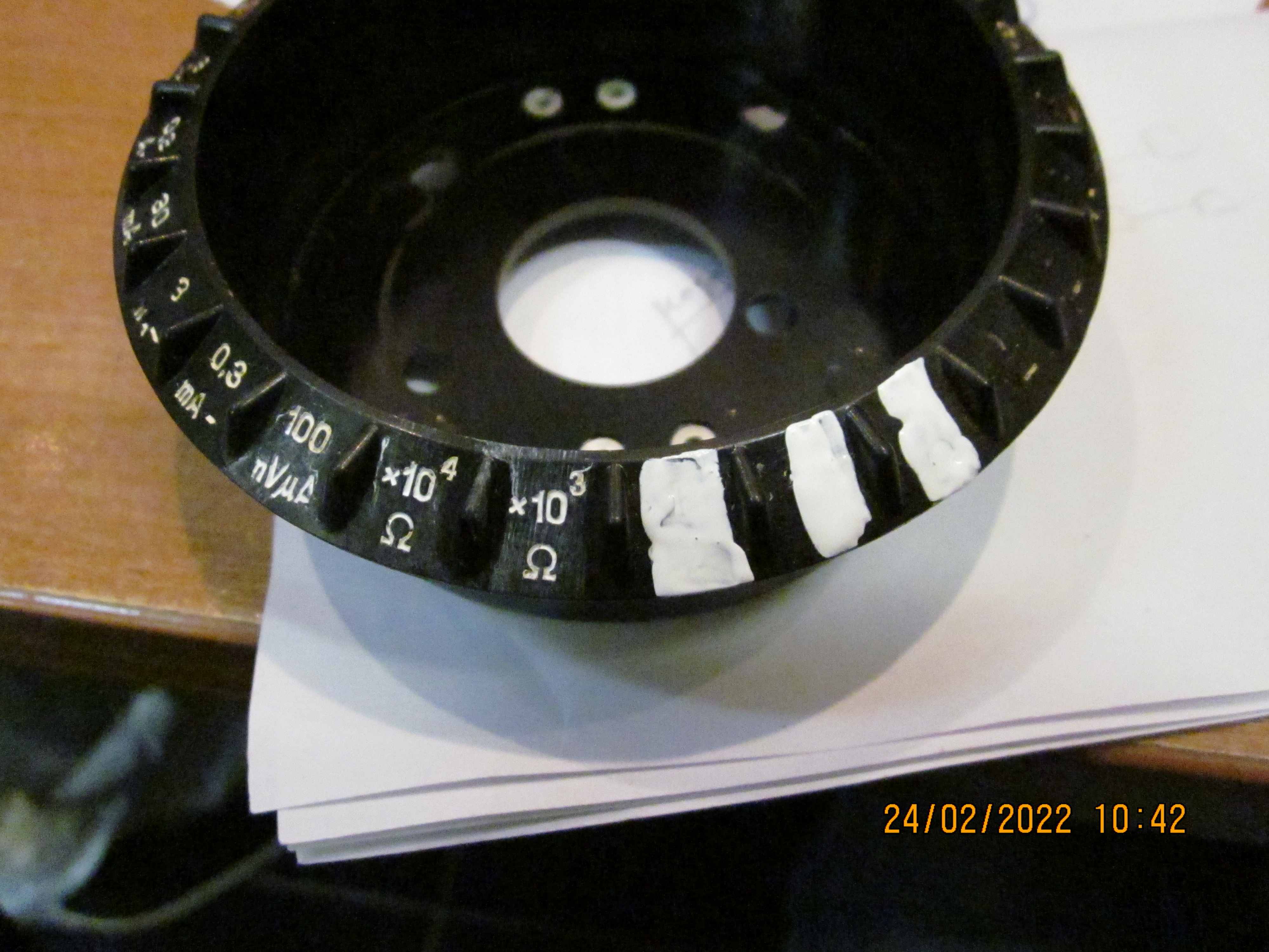

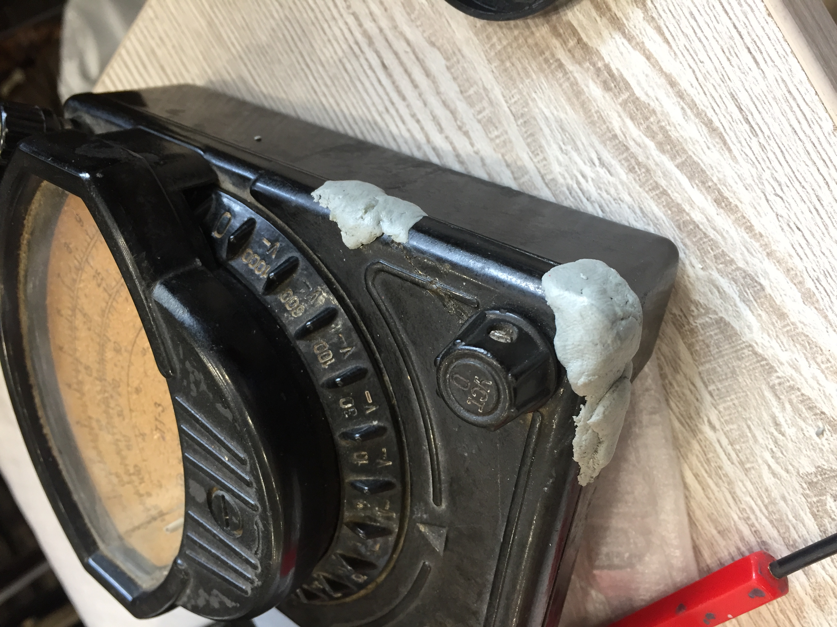

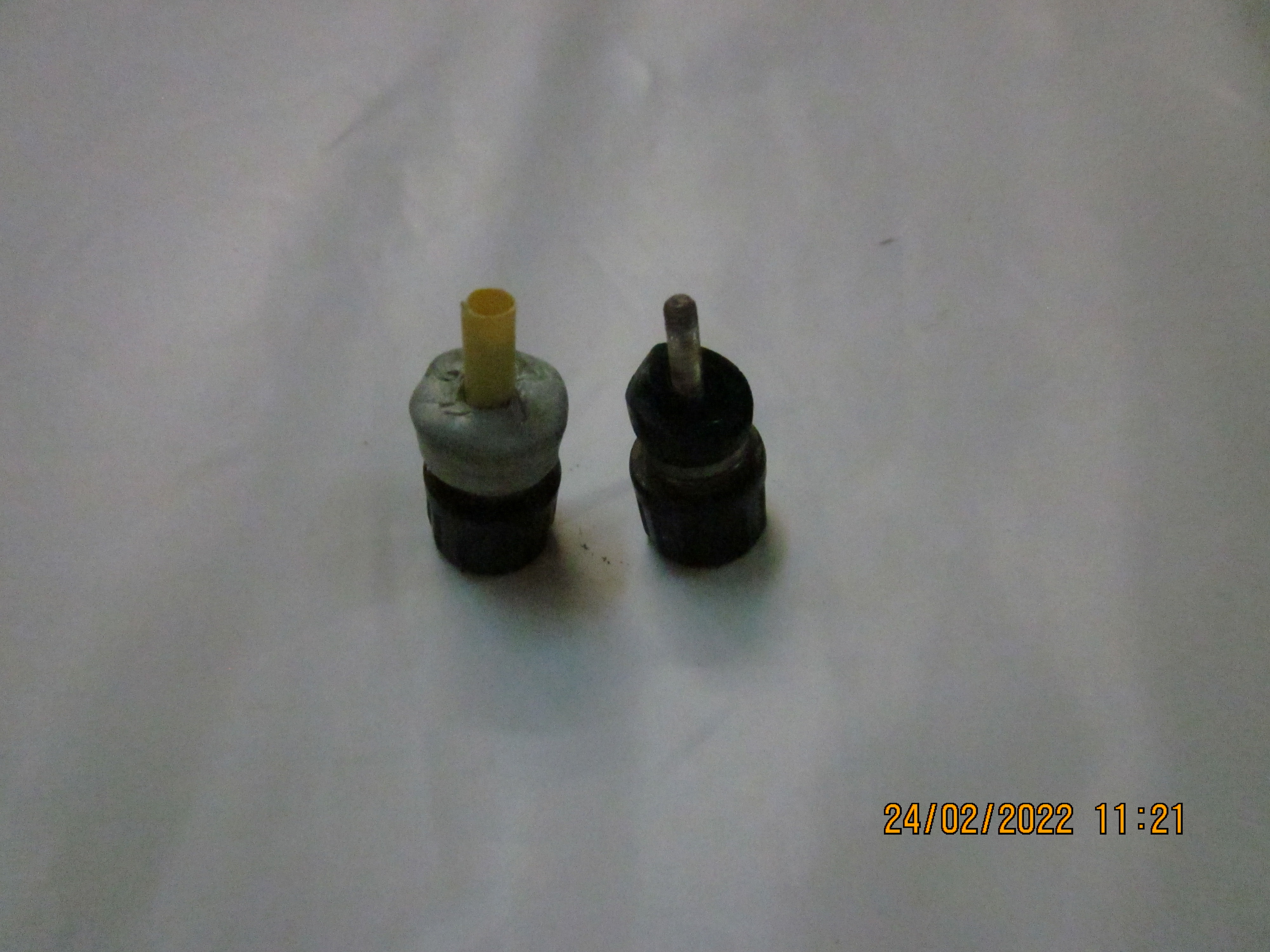

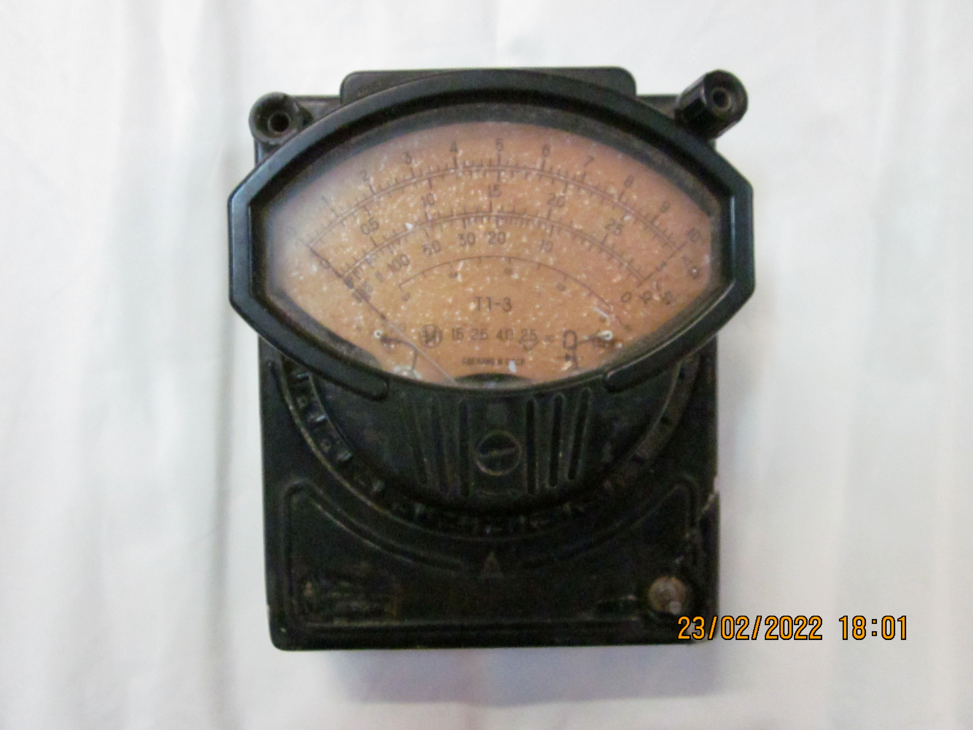

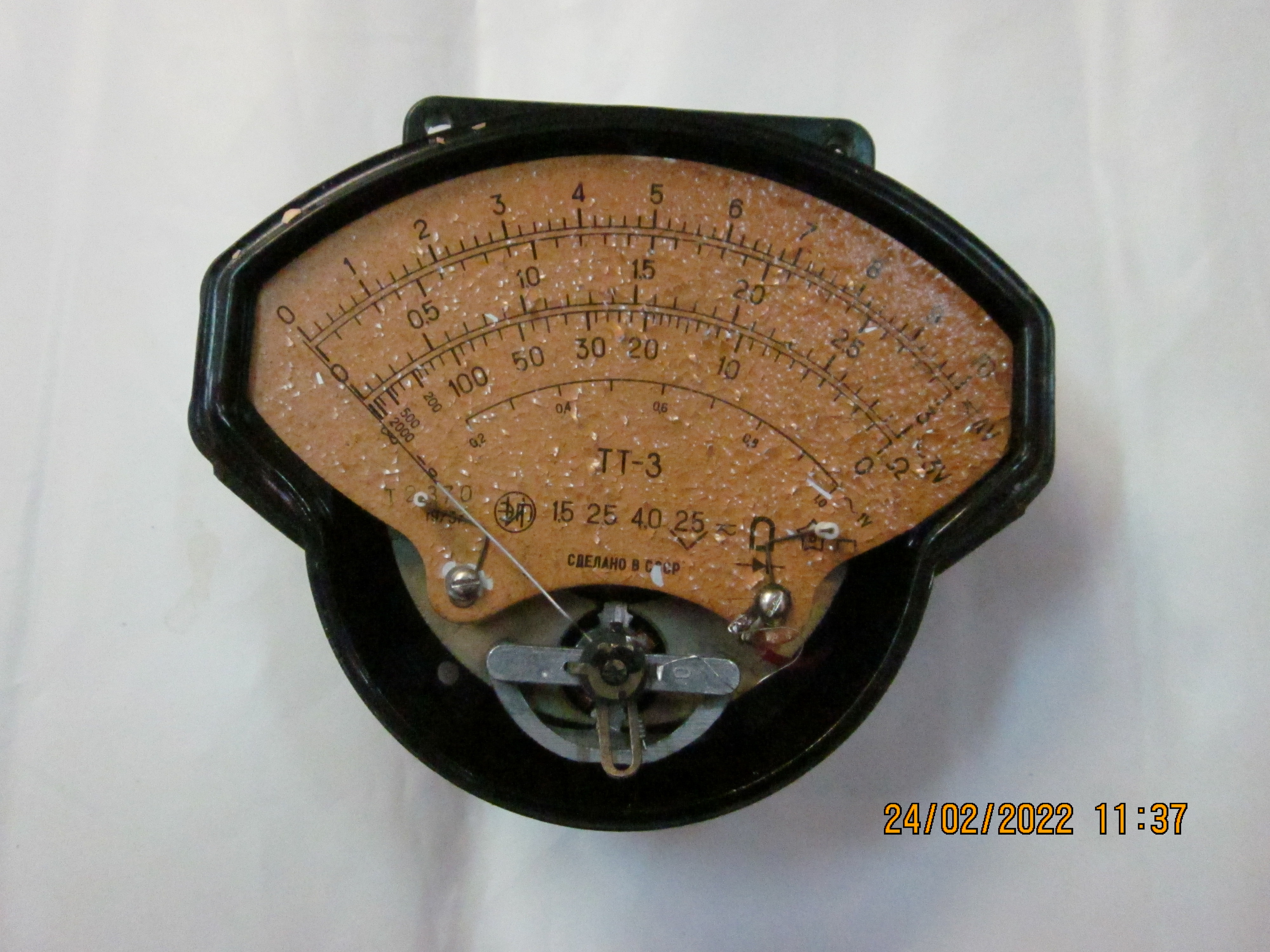

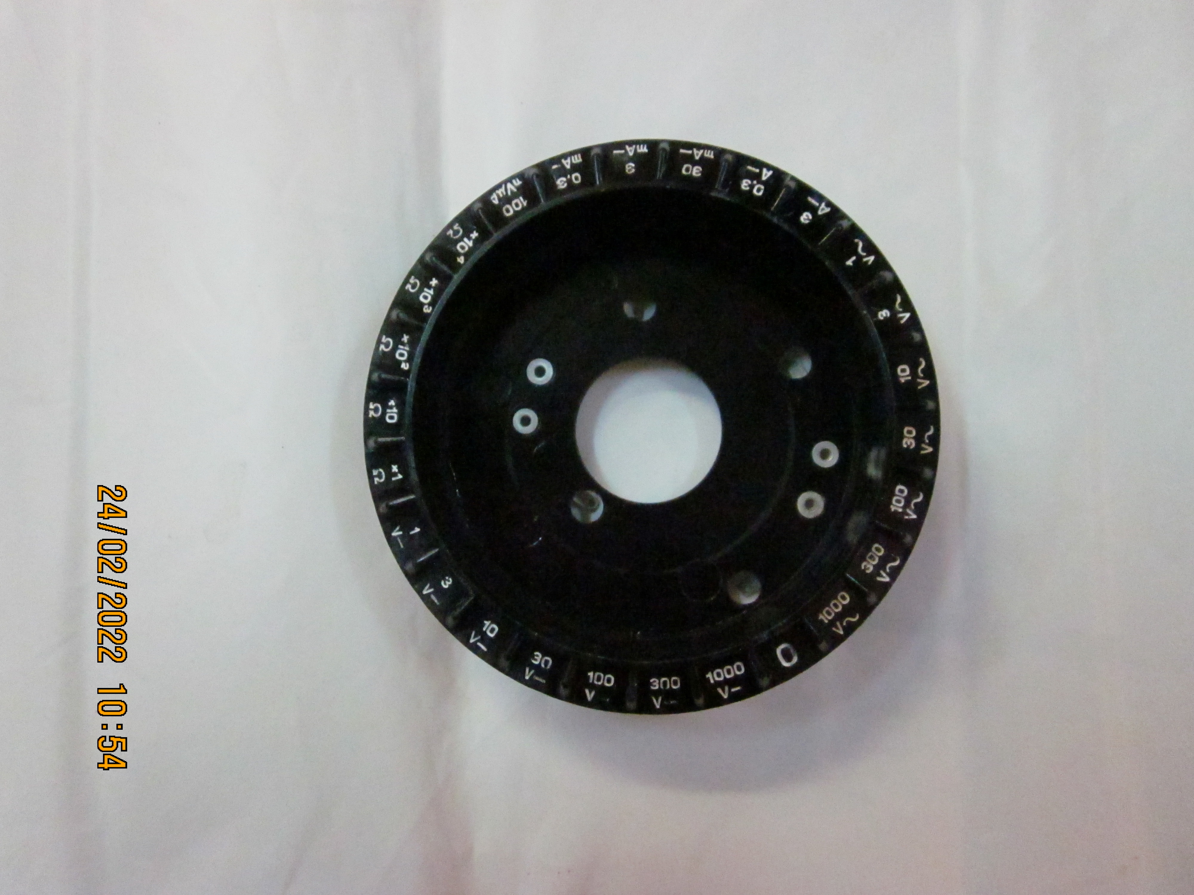

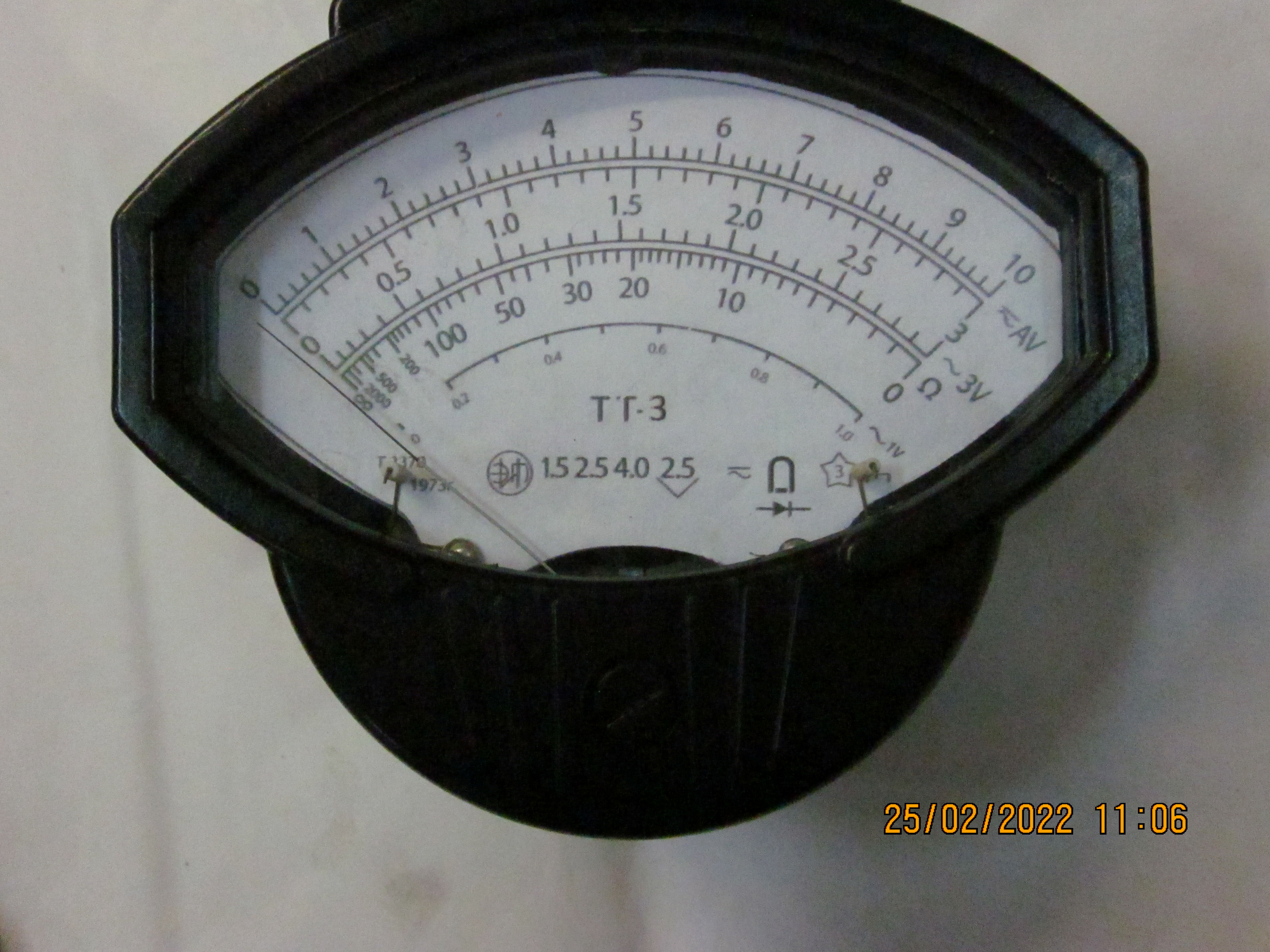

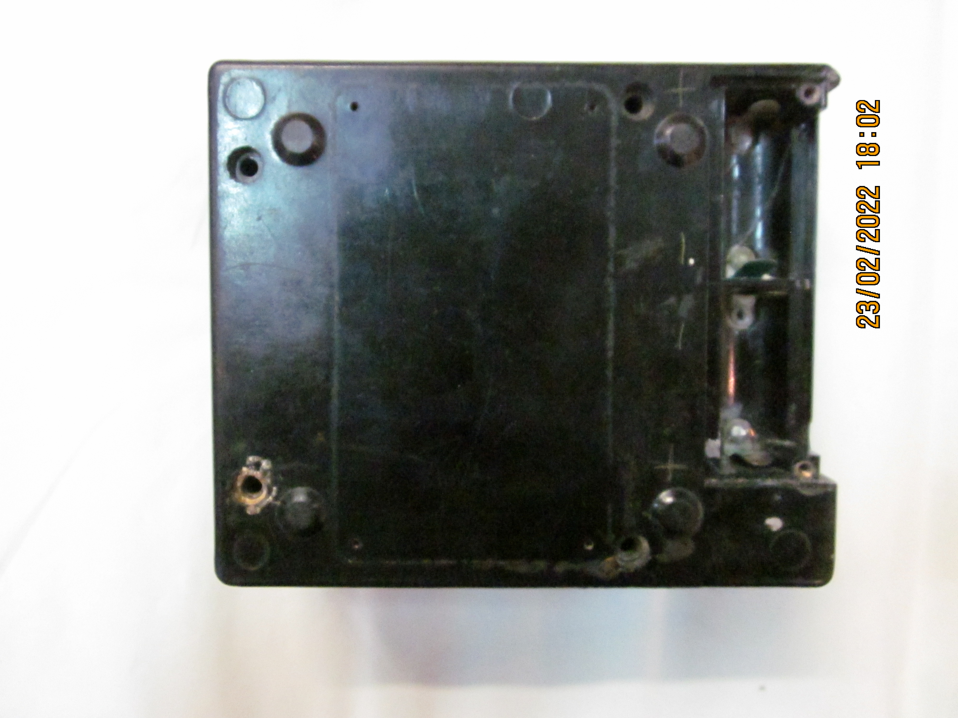

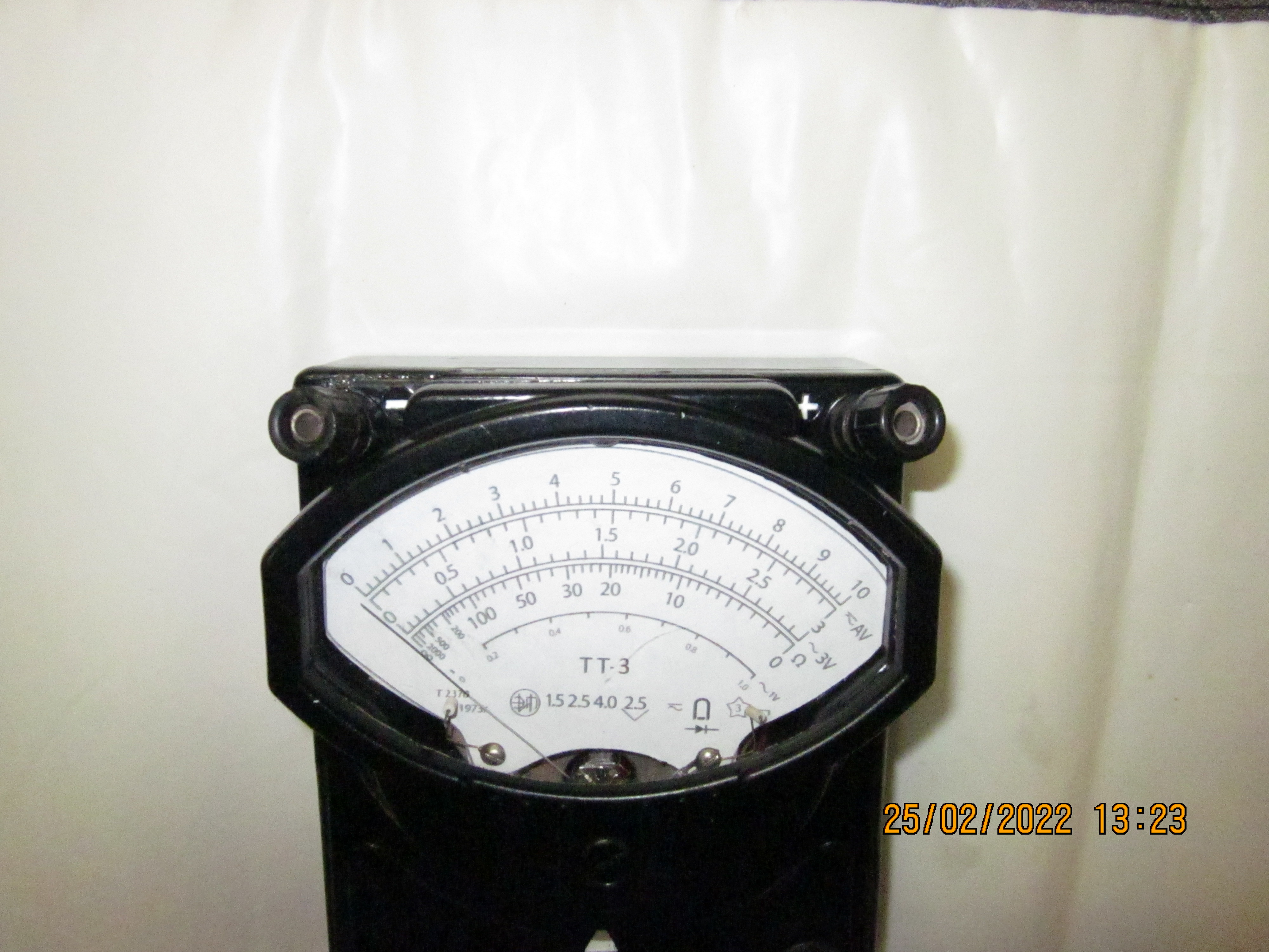

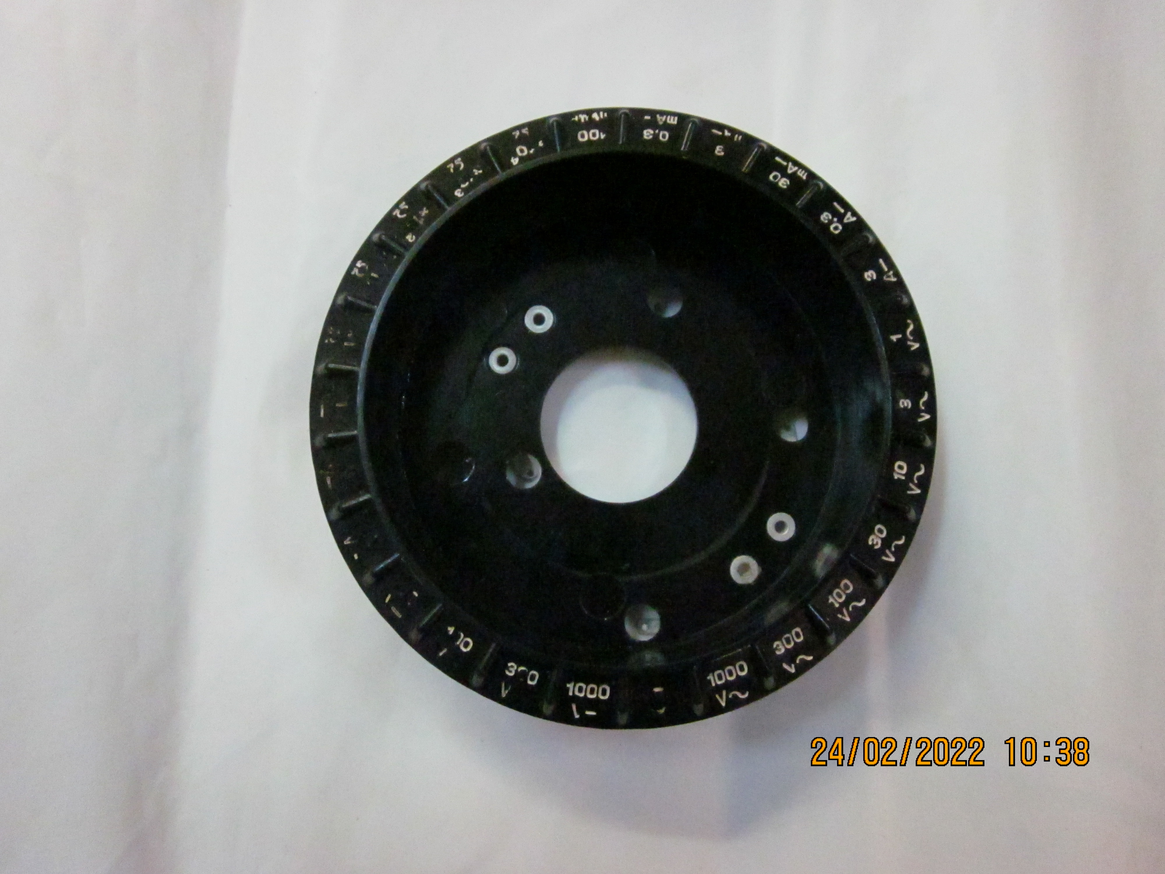

...Люблю старые стрелочники. Они если и врут, то только в полном соответствии с законами физики! недавно попал мне в руки пятидесятилетний старичок ТТ-3. Состояние - ни черту: нечитаемые надписи, отколотые углы (беда карболитовых корпусов), осыпавшаяся шкала, да разбито минусовое гнездо, при разборке еще выявилась трещина в поворотном корпусе переключателя.
переключатель склеил
надписи восстановил
изготовил из холодной сварки крепление клемы и сформировал отколотые углы
напечатал новую шкалу
собрал, проверил - работает!
теперь трудится мв мастерской.... и не такой уж старичок.
надписи восстановил

ДосталС. Михалыч писал(а): Вт апр 21, 2026 10:40 pm к стате надо будет этот БП достать да оживить наверное.
Надо как то китайские вольтметры с амперметрами в него вживить, но они с общим нолем, надо думать чтоб ток +и- показывали.
