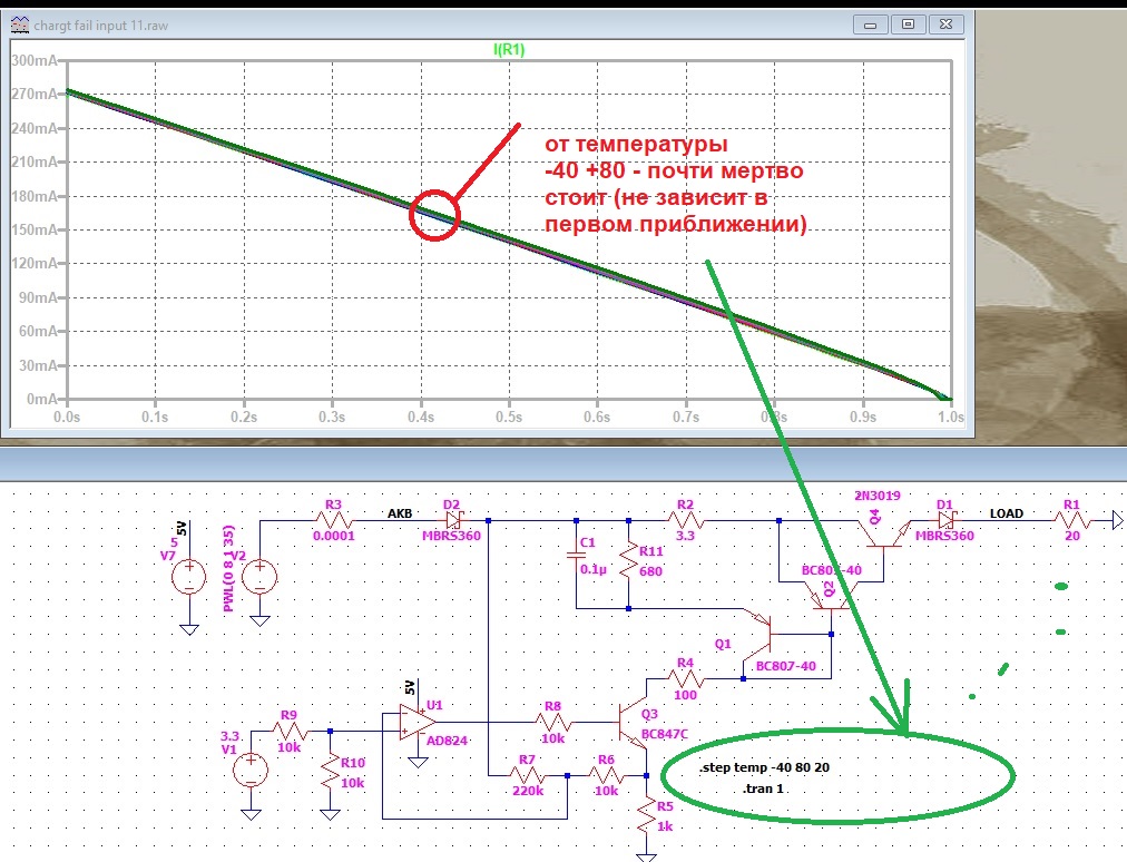

в пределах работы (напряжением питания ограничено) то будет условно линейно задан

как пример:

AlexSU писал(а): Вс май 10, 2026 9:01 am от вы полезли в дебри.
первой картинкой я просто предложил второй транзистор заменить стабилитроном
любым вменяемым - а от него уже и резистор подберете,
всего лишь

AlexSU писал(а): Вс май 10, 2026 12:38 pm но идея тестера стабилитронов - это стабилизатор тока
я и показал, варианты стабилизаторов тока
самые простые, и не очень
AlexSU писал(а): Вс май 10, 2026 12:38 pm Настрой его например на 25 мА, а остальное последовательным резистором
если настрой на те 25 ма - то рехзистор не нужен
хоть кз в нагрузке - более этих самых 25ма не будет

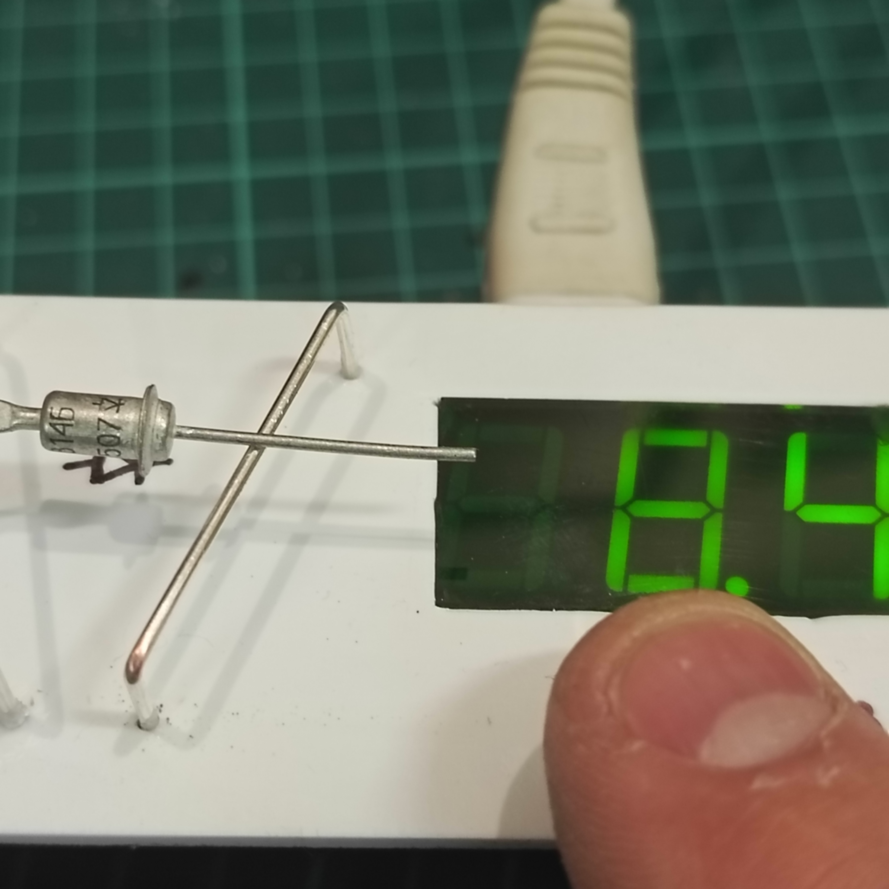

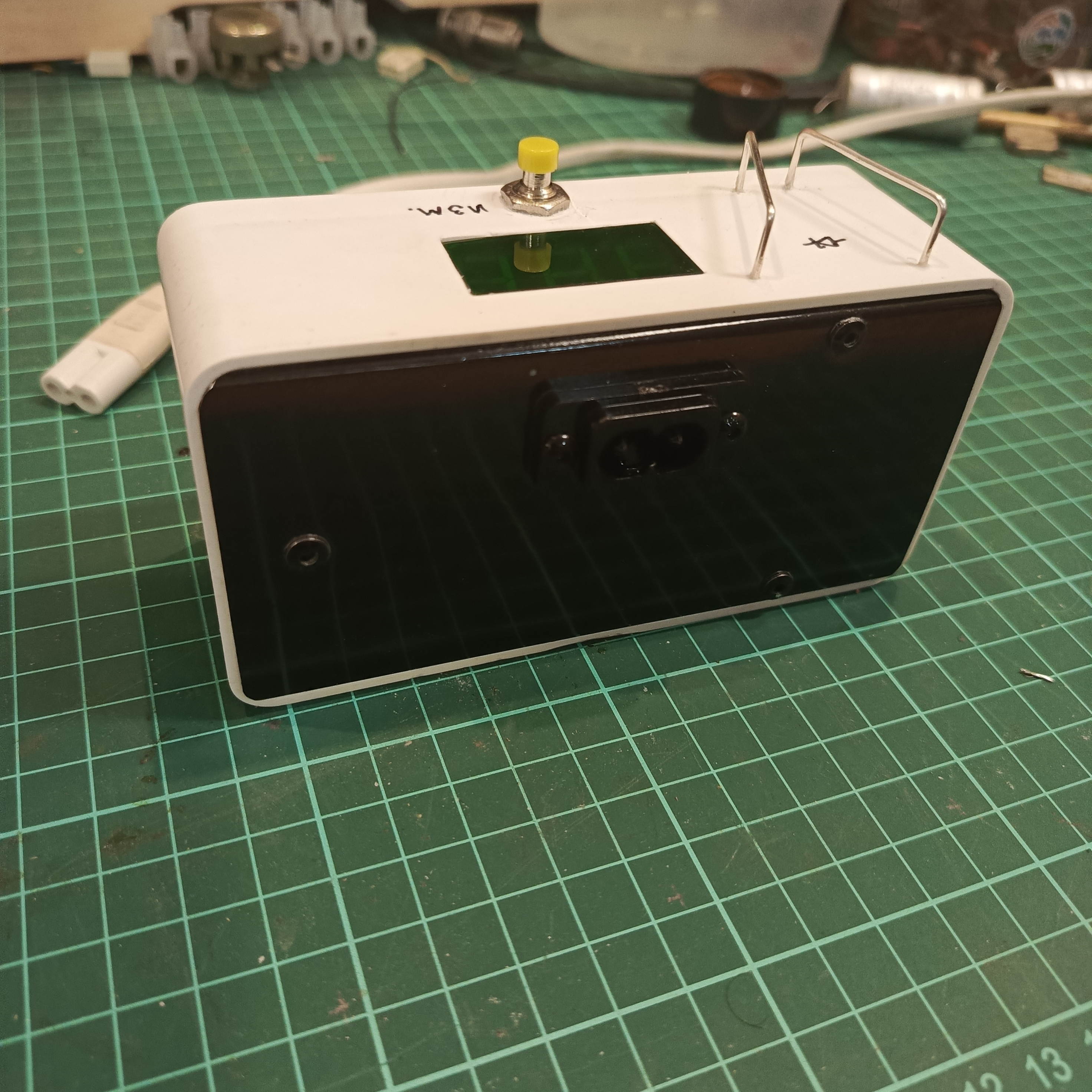

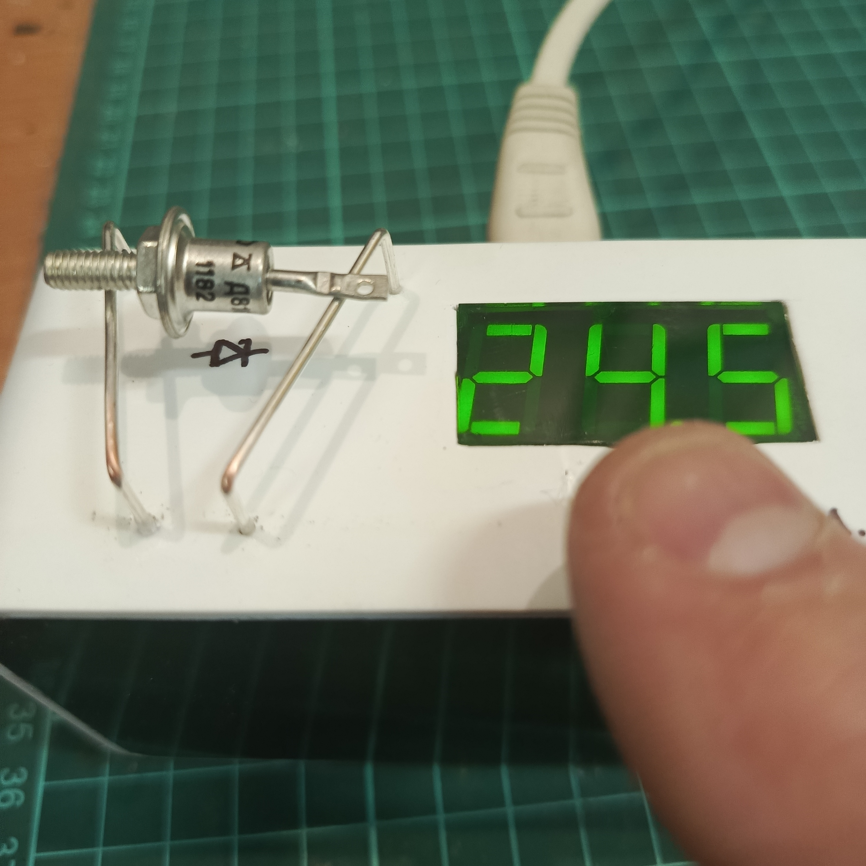

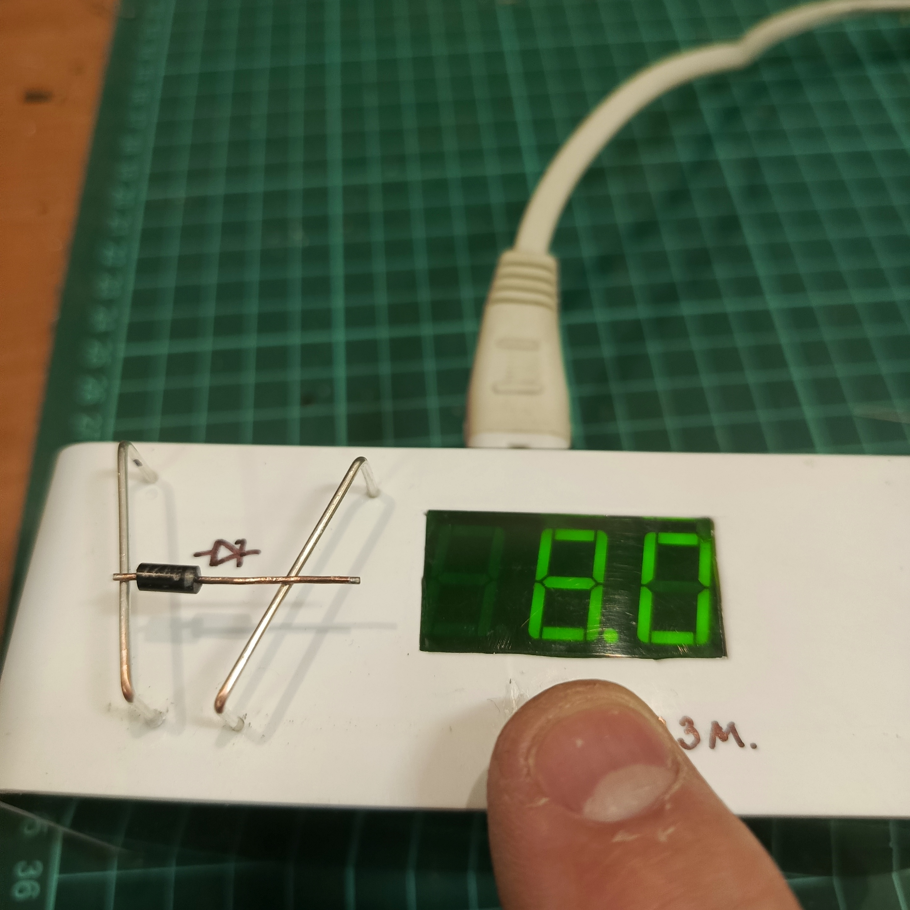

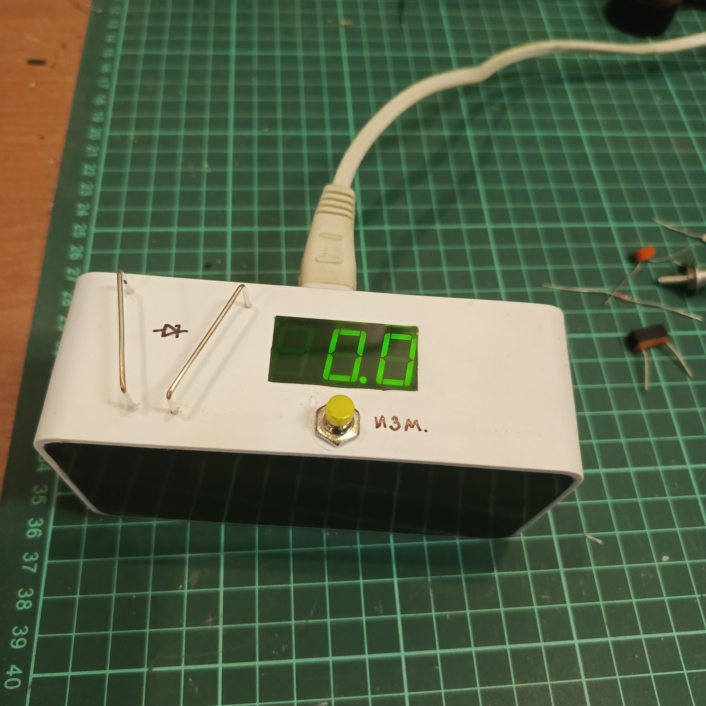

Ну вот что получилось под названием "Z-тестер"
Изначально поставил цель собрать из того что на столе лежит, кусок воздуховода, кусок листового алюминия, пара трансформаторов (чтобы не мотать) да транзисторы из разборов.
Схемку если надо помещу, параметры получились приличные - диапазон до 100 вольт, в принципе практически замерял КС596В, показал 96/97 вольт, но есть непонятное для меня явление - показание появляется в момент отпускания кнопки (только на больших пределах). Буду думать почему, остальное вполне устраивает.
