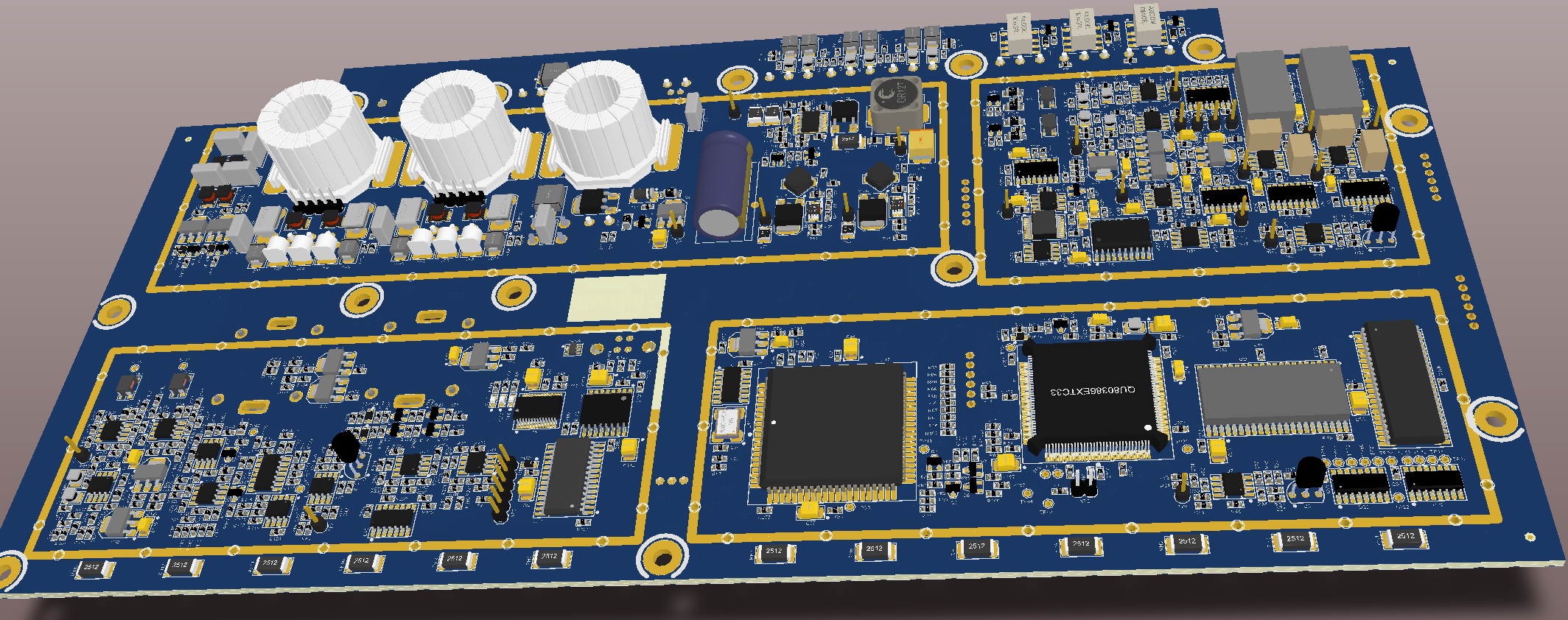

вот например, 3д платы:

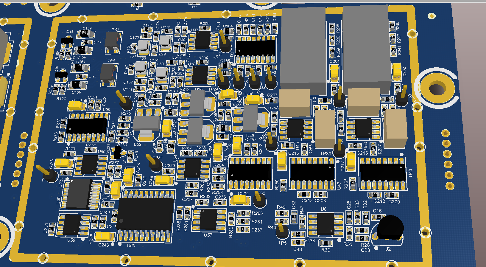

верхний правый угол выделил более крупным планом.
штука это - TDR-рефлектометр, для радио кабелей (50 Ом).
способен: определить обрыв/замыкание, на длине до 500м, с точностью 1м,
а главное, зачем требовались - воздействие (удар по кабелю, наступили, забор покосился - место пережатия, и т.п.)
для периметральной охраны объектов.
с той же точностью.
с той же точностью.

главная фишка - перенос несущей 6,55МГЦ в звуковую область одним балансным смесителем (синхронным детектором), дабы далее справились относительно дешевые АЦП.
в американском патенте на кольцевых детекторах (с трансформаторами) - я по своему сделал. чистое ключевание.

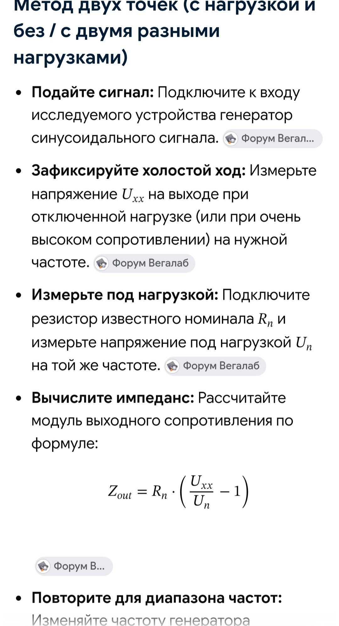

Вот на скриншоте метод 2 нагрузок (одна из них может быть ХХ или очень большой, не суть, главная - быть известной. Ну и вторая.
Измерение проводятся в обоих случаях на нагрузке, а не на выходе генератора. Почему так устал обьяснять. Нам нужен импеданс, а не влияние нагрузки на всю цепь. Далее - по формуле. Думаю Вегалаб - ресурс авторитетный?
