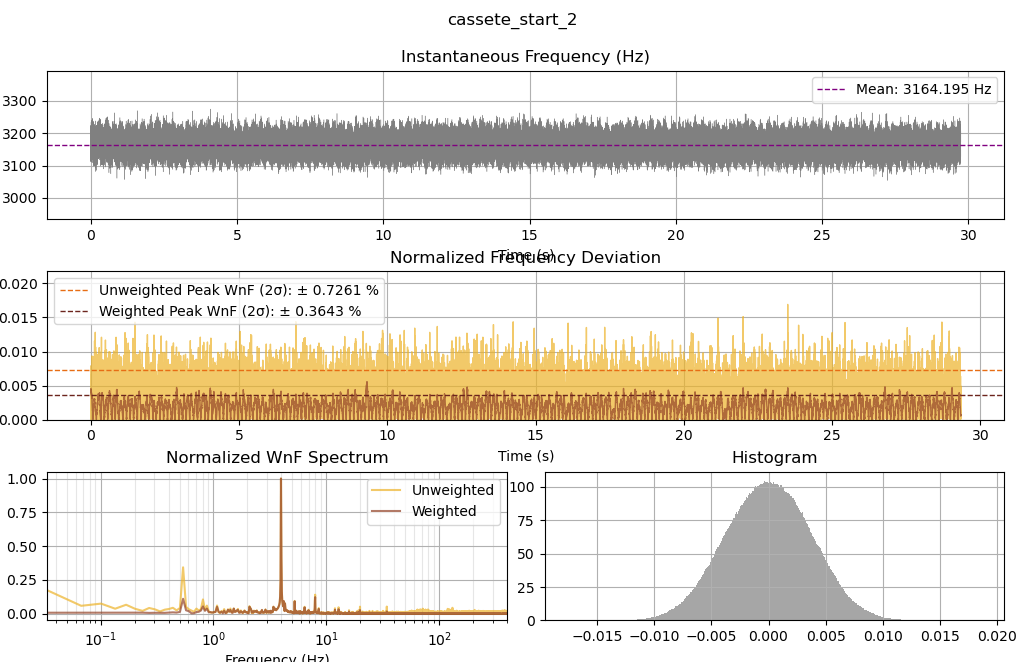

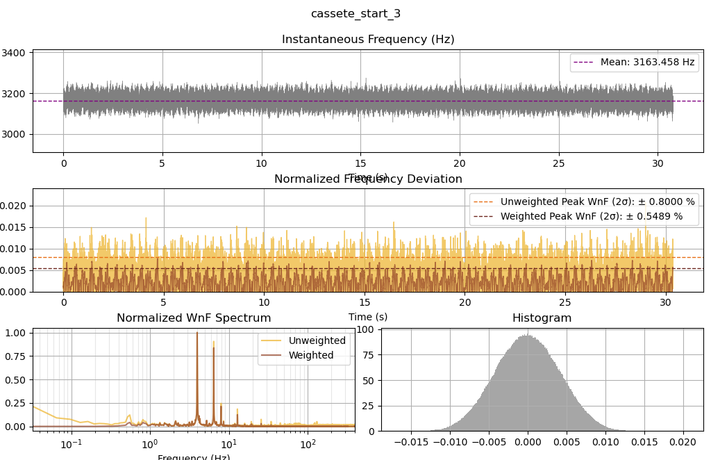

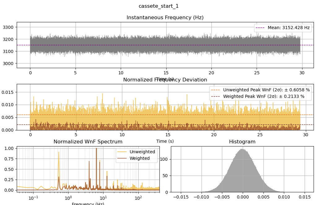

Результаты теста в начале кассеты - заметно гуляют от запуска к запуску и не вполне понятно, как интерпретировать их в отсутствии эталона. На частоте 0,55 Гц виден приёмный узел. На 6,7 Гц - тонвал и маховик. Двигатель на 37 Гц - не заметен.
Как интерпретировать пик на 4 Гц (возможно - со второй гармоникой), который хорошо сохраняется между прогонами? Возможно, это редуктор привода автостопа. Но надо разбирать механизм и измерять диаметры шкивов. Или - снять его пассик. Завтра.

Это либо очень сильная подмотка, либо прижимной "засалился" либо и то и то.
Можно попробовать поменять местами подшипники тонвала верхний, тот который у ролика с нижним.
Так как ролик давит на тонвал и соответственно на подшипник. Получается эллипсная выработка вместо окружности.
Однако маховик работает.

!Neofit писал(а): Чт авг 27, 2026 11:43 pm Результаты теста в начале кассеты - заметно гуляют от запуска к запуску и не вполне понятно, как интерпретировать их в отсутствии эталона.
Второе:
детонация от приводного фрикционного ролика- это 80 % детонации магнитофона ИСПРАВНОГО и с ПРАВИЛЬНОЙ УСТАНОВКОЙ БЛОКА ГОЛОВОК... остальное- мелочи... НО если помимо ролика ещё процентов 50-60 занимает детонация чего-то ещё , то это либо на свалку или заменить узел скольжения( втулку ВВ и отбалансировать маховик заново..
Во- первых:
то , как Вы написали начало предложения , заставляет читателя подумать , что детонацию Вы меряете в любом месте и даже в начале 90- минутной или 120 минутной кассеты!??7!1??
Детонацию замеряют и вносят в паспорт на мерной ленте менее 10 минут для исключения работы ЛПМ ( возможной ) или на худой конец находите 30 минут кассету и пишете тон 3140 в 1/ 3 кассеты от начала- тогда у Вас детонация будет близко к паспортной.( а если загодя перемотаете - то ещё на 20 % меньше ..
Я детонацию нового ролика устранял 25 лет назад - теперь у меня нет детонации даже у 120 минутной кассеты... если смогу купить Макселл 150 минут для внутреннего рынка Японии - тоже проверю само-собой..
Первый год , как ролик притирался с детонацией около 0, 1 % я перед каждой записью перематывал кассету..... А сейчас уже прикатался- не перематываю даже 120 минут - всё пучком пока...
