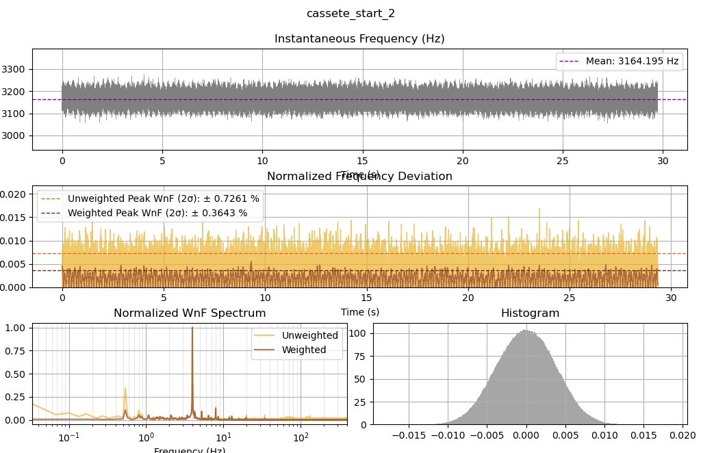

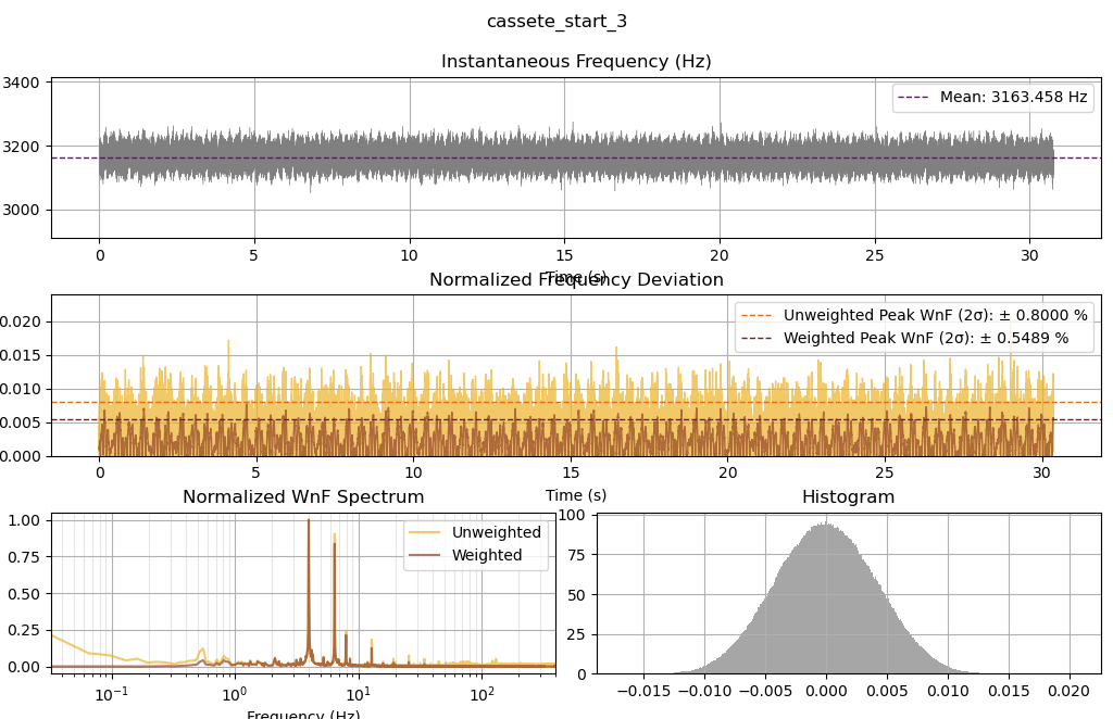

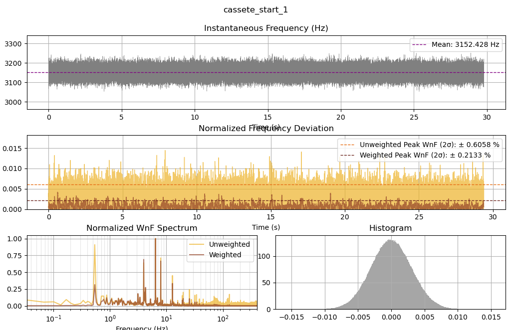

Результаты теста в начале кассеты - заметно гуляют от запуска к запуску и не вполне понятно, как интерпретировать их в отсутствии эталона. На частоте 0,55 Гц виден приёмный узел. На 6,7 Гц - тонвал и маховик. Двигатель на 37 Гц - не заметен.
Как интерпретировать пик на 4 Гц (возможно - со второй гармоникой), который хорошо сохраняется между прогонами? Возможно, это редуктор привода автостопа. Но надо разбирать механизм и измерять диаметры шкивов. Или - снять его пассик. Завтра.
