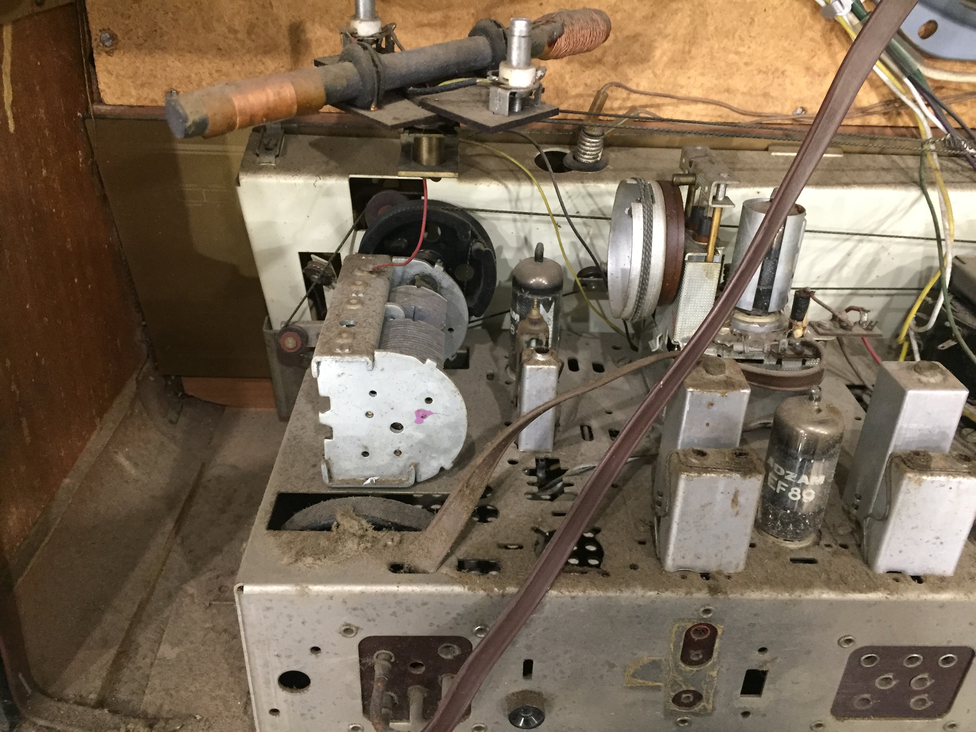

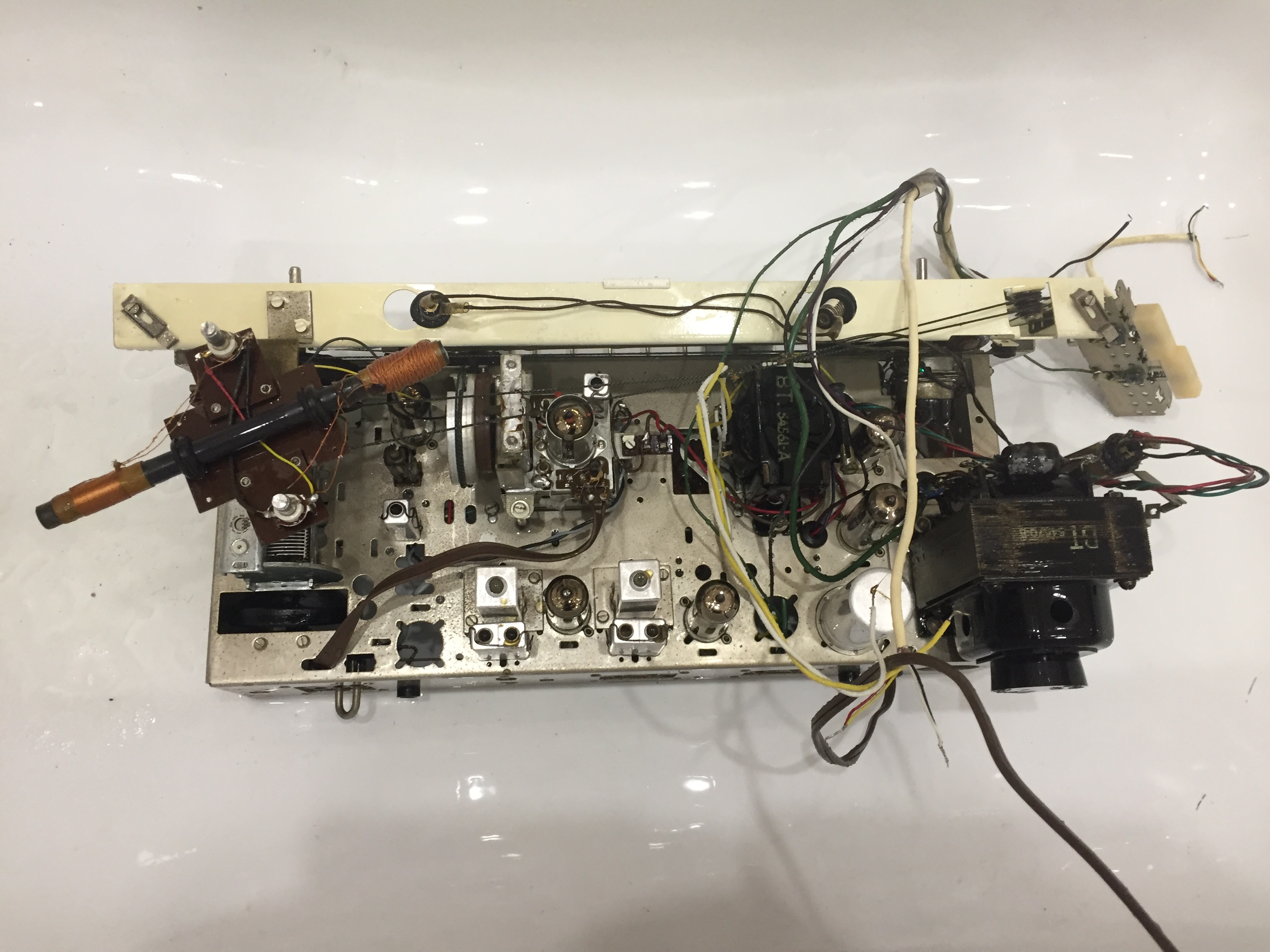

...Знакомьтесь, эту замурзайку зовут Orion AR 332-2 (почти ар два дэ два), в таком тусклом виде с неработающими диапазонами мы и встретились.
Покрытие под освежение (снятие старого лака и нанесение нового), мойка и дефектовка шасси.
неспособность приема оказалась банальна: вышел из строя накал на выходном пентоде да в блоке ФМ рассыпался шток вариометра.
Пентод заменить, шток изготовить новый( пересчитанный на весь диапазон 88-108 мГц), не дожидаясь перитонита!
заодно уж и морду затянул новой тканью, канва подошла как нельзя лучше
и вновь зашипел зарадовал аппаратик, ныне проживающий у приятеля в славном городе Казань...

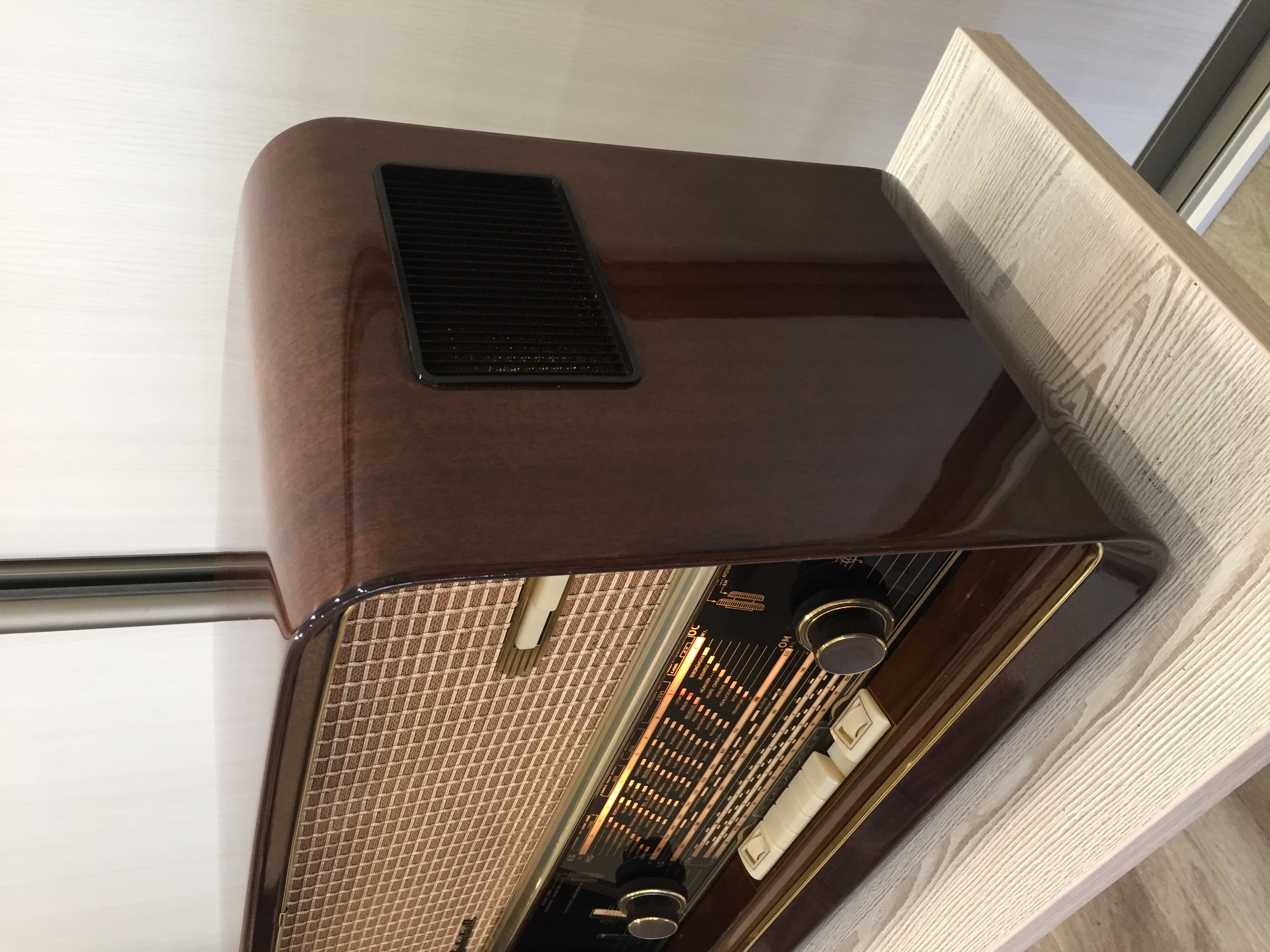

... Продолжаем про красивое. Теперь суровая норвежская красота, Radionette Menuett
Освежил покрытие и заменил акустическую ткань.

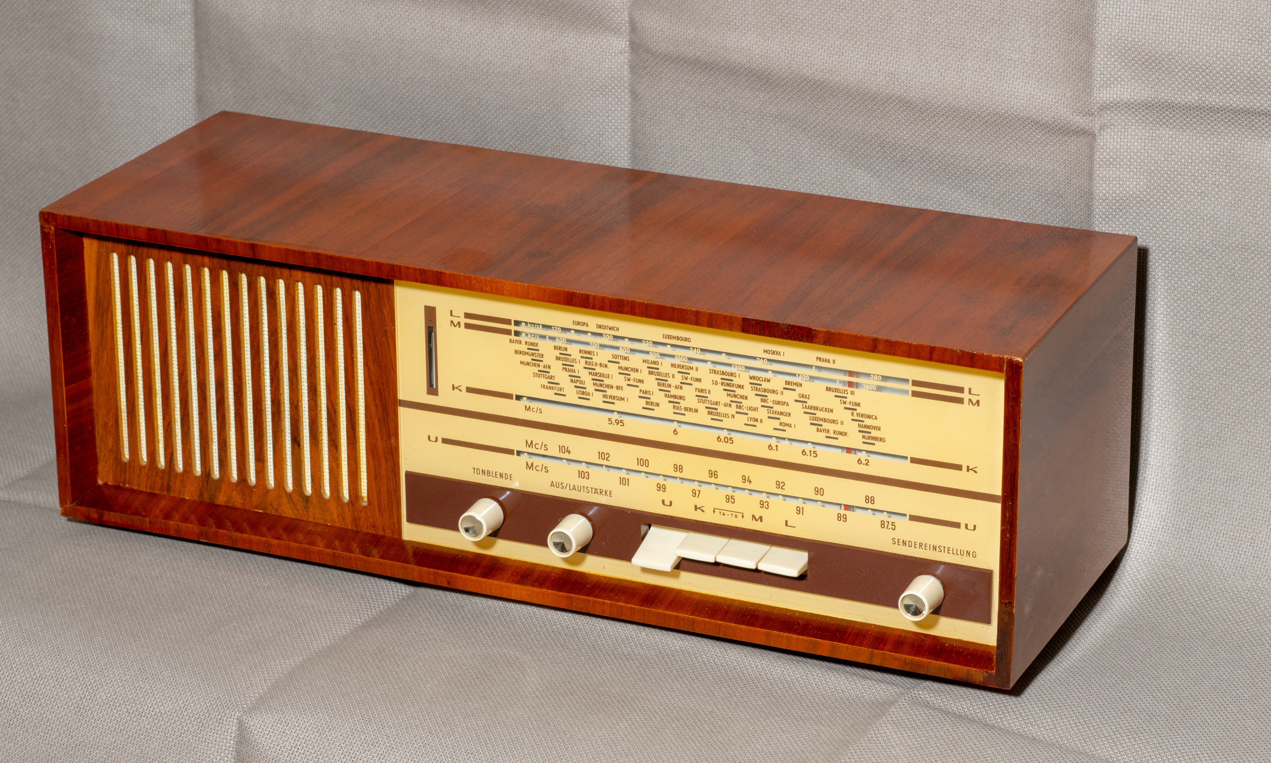

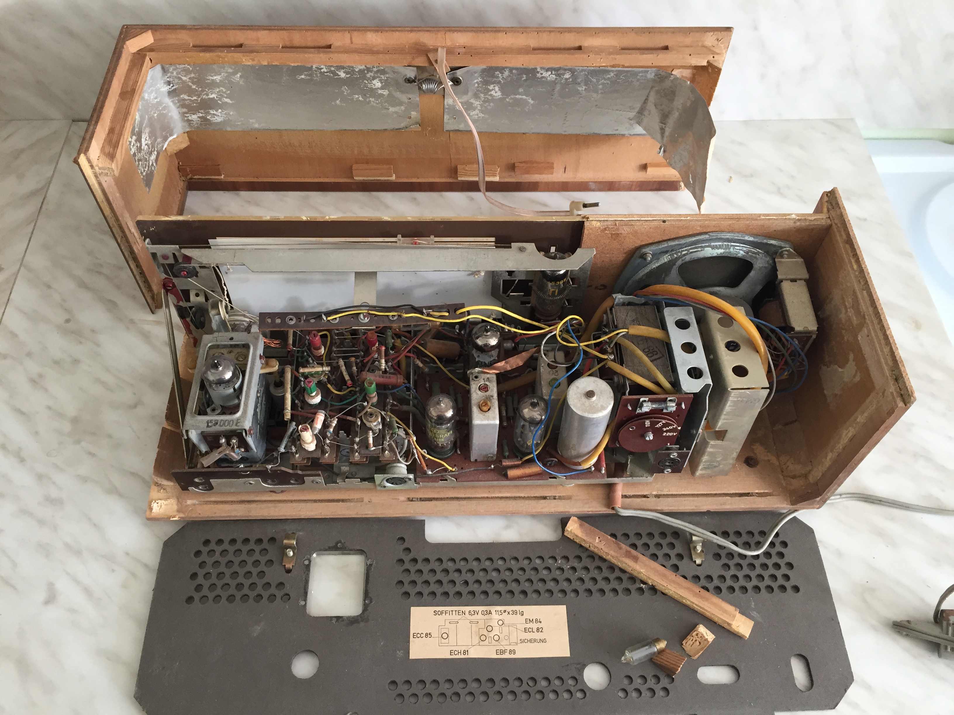

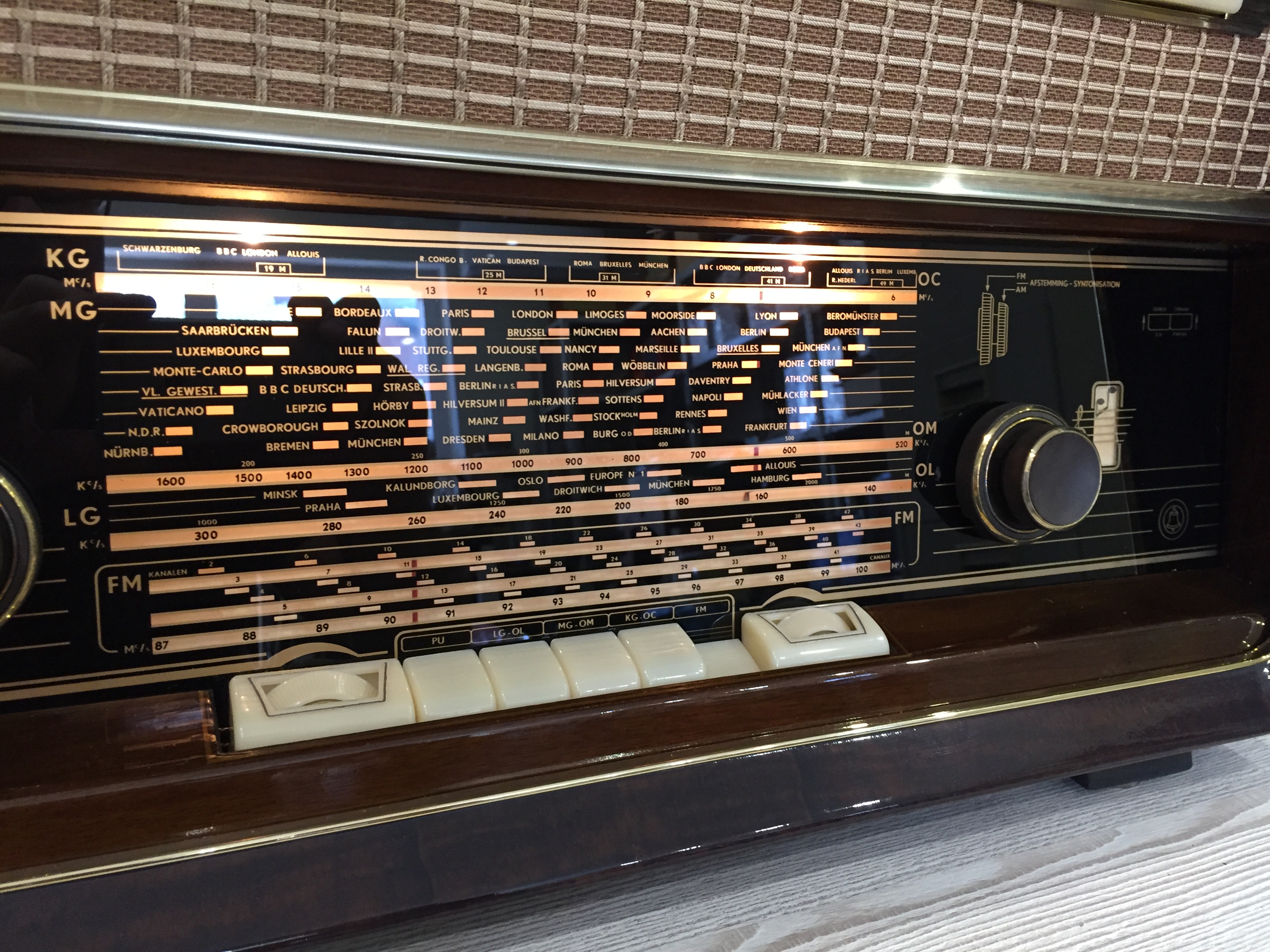

А как вам немецкий ордунг? Их есть у меня - Telefunken Gavotte 1063w, небольшой но с приличным басом.
Поступил с диагнозом непроходимая старость и с большим желанием хозяина оживить небольшой зал кофейни.
Изготовлены утраченные латунные элементы декора, заменён бумажный задник шкалы.
обновлено лаковое покрытие, заменена ткань на фронтальной акустической доске.
аппарат в интерьере.

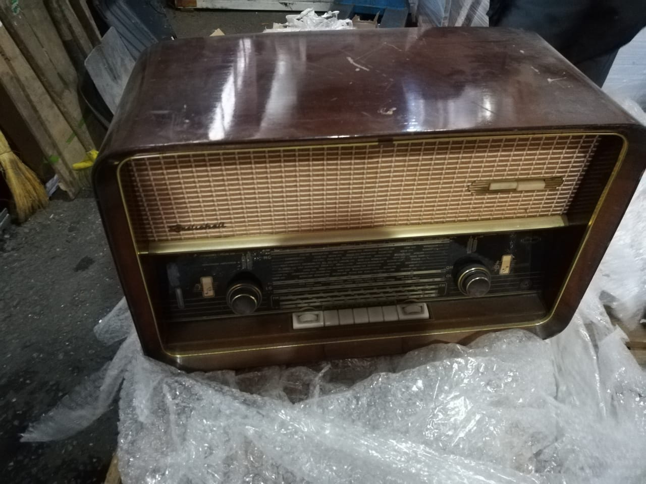

Помнится март 2018 года выстрелил дуплетом - друзья, как сговорившись заказали перед пенсией в своё пенсионное жилье на "земле" немцев, и не просто немцев, а Saba, тогда еще на просторах нашей необъятной можно было найти неплохие экземпляры за вменяемые деньги. Итак на приёме Saba Wildbad 100 начала 60-х и более ранняя Saba Freudenstadt W5 3D, полностью комплектные, в сотке сгоревший силовой трансформатор, на обоих унылое покрытие.
Далее просто: между бесконечными совещаниями оптимизации и локализации (импортозамещение) производства были короткие периоды просветления, в которых мне удалось за два месяца выдать эти два чудесных аппарата. Причем со вторым пришлось повозится больше.
Шасси обоих аппаратов посетили баню, а пока они обсыхали (не менее недели на солнце летом или на батарее зимой!) занялся корпусами и элементами декора.

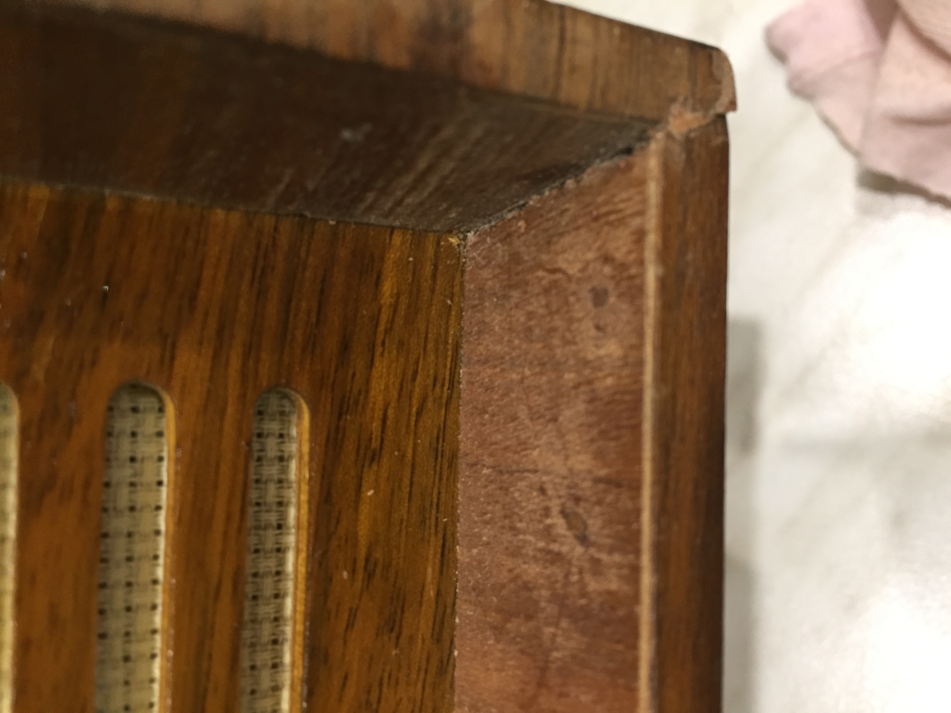

Корпус сотки удалось малой кровью замаскировать мелкие сколы и трещинки и отполировать, элементы декора очищены, отполированы и при необходимости подкрашены.
Корпус последнего пришлось полностью очистить ,затонировать и покрыть лаком, Первый раз попробовал использовать китайскую металлизированную клейкую ленту для восстановления полосок. получилось не очень, не попал в цвет, хотя в последующих ремонтах нарезал , наклеивал на полиэтилен и красил в тон. Но этот первый раз не сообразил, да и заказчик уже поторапливал с окончанием, и согласился на такую сделку с совестью.
Вот результат:
Saba Wildbad 100 замечательно себя чувствует в Краснодарском крае, а её подруга Saba Freudenstadt W5 3D в радует своими звуками пчёл на пасеке в Белгородской области

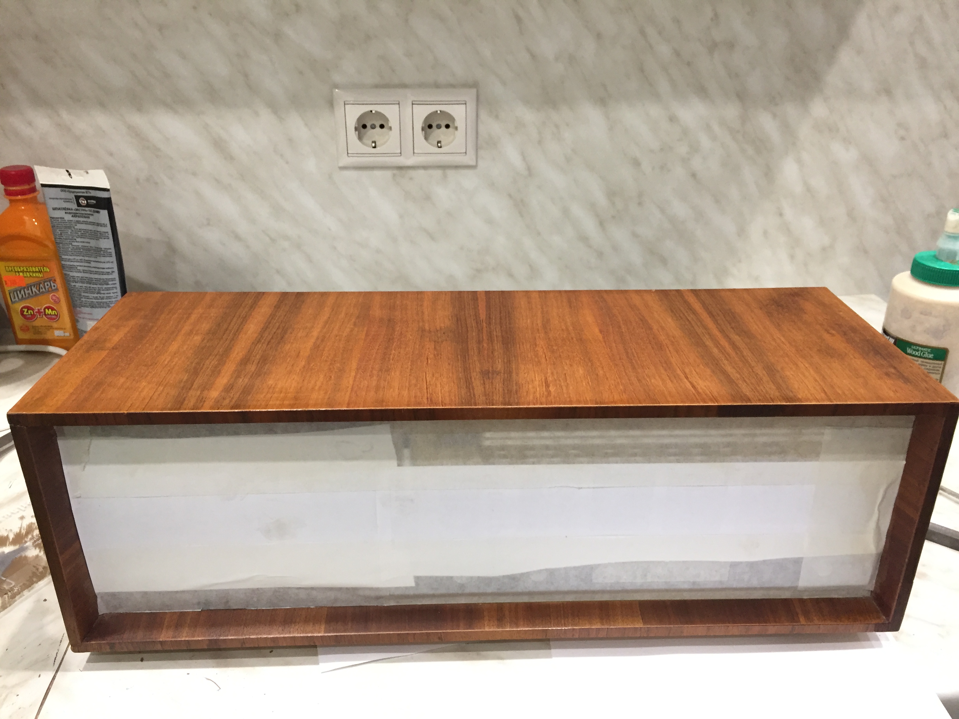

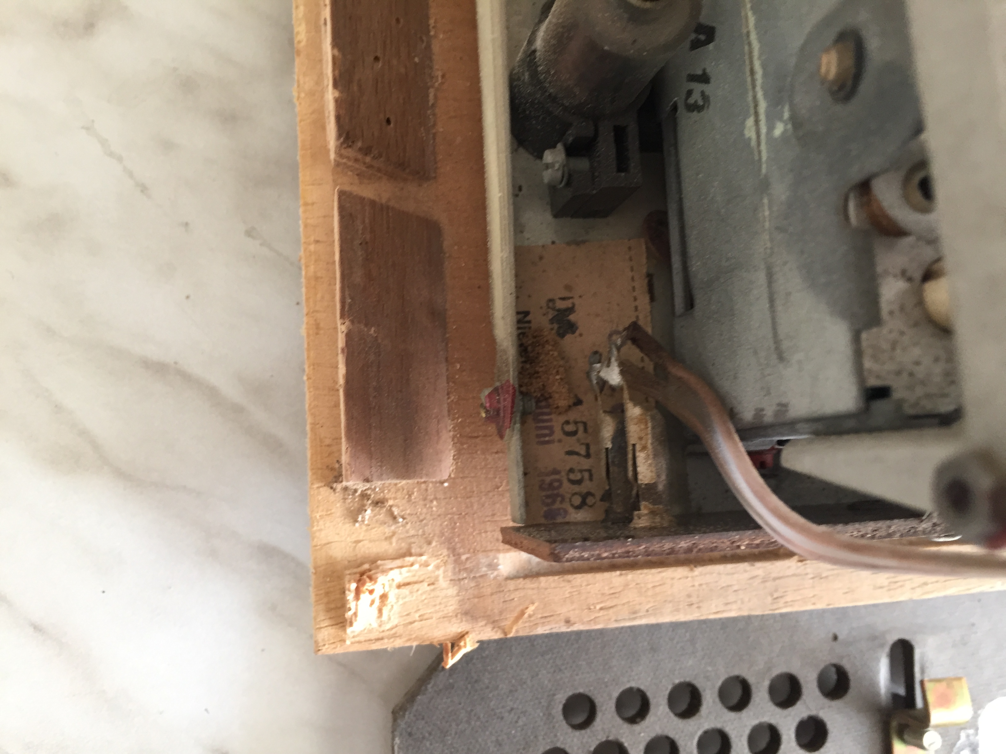

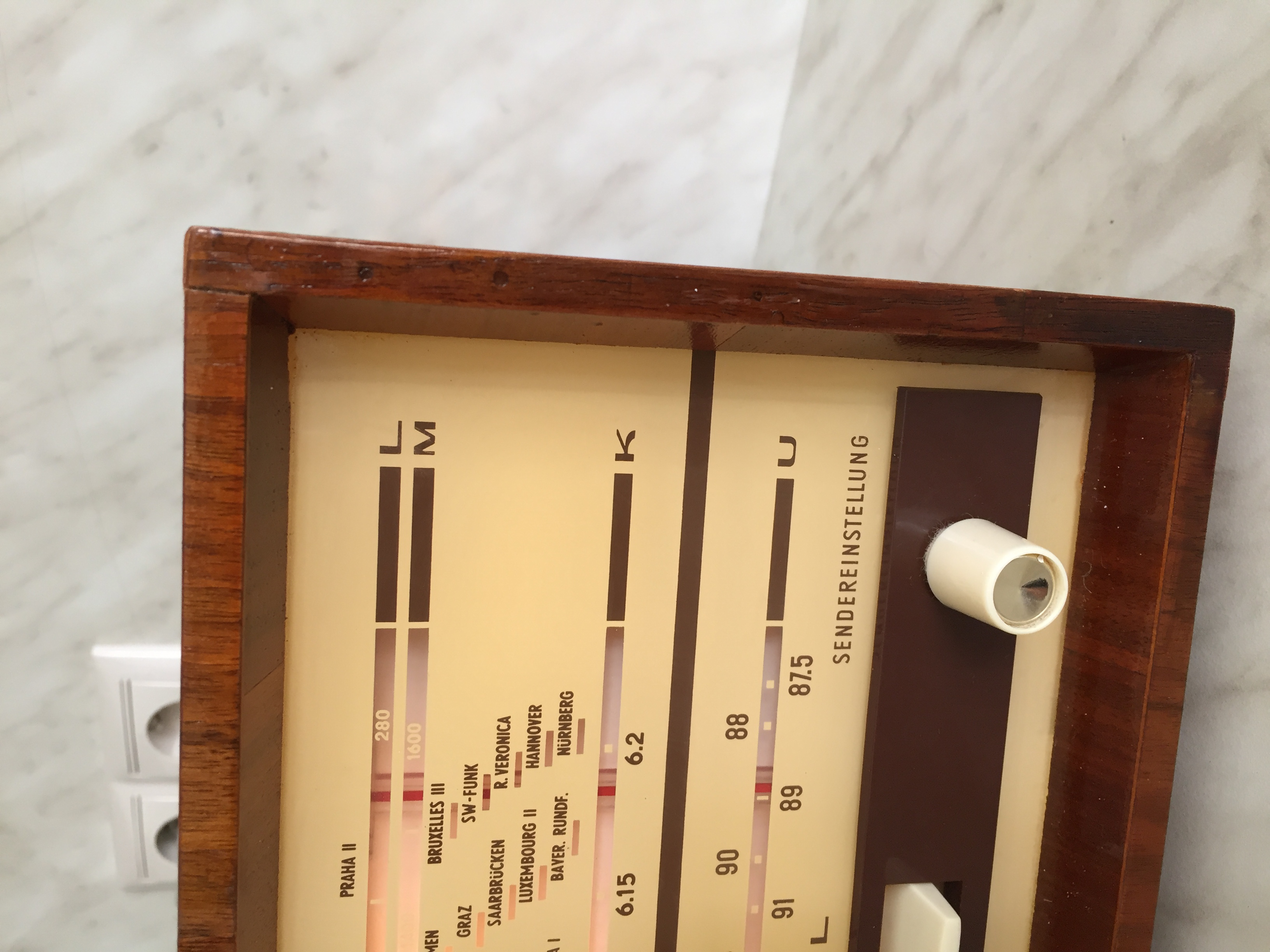

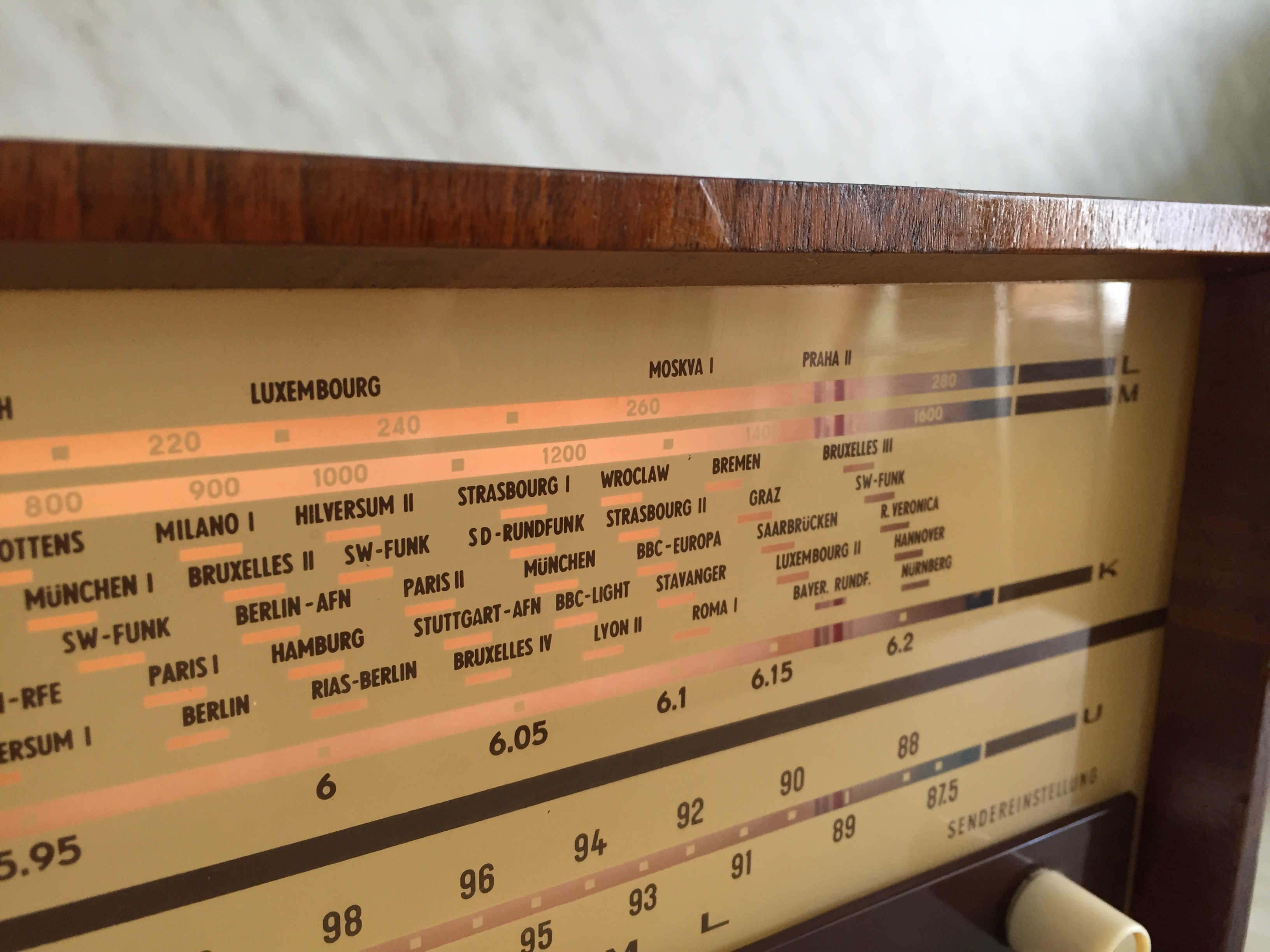

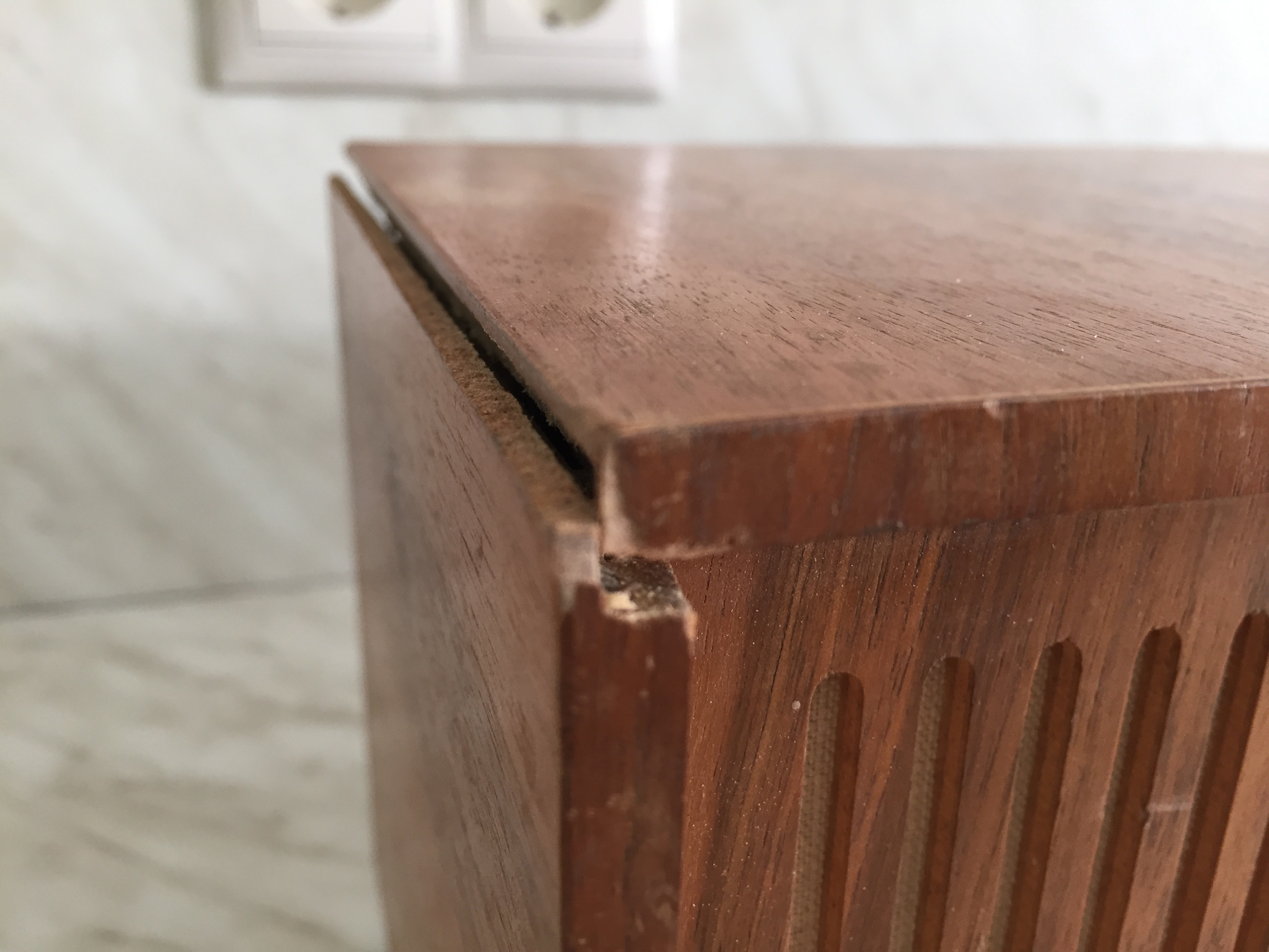

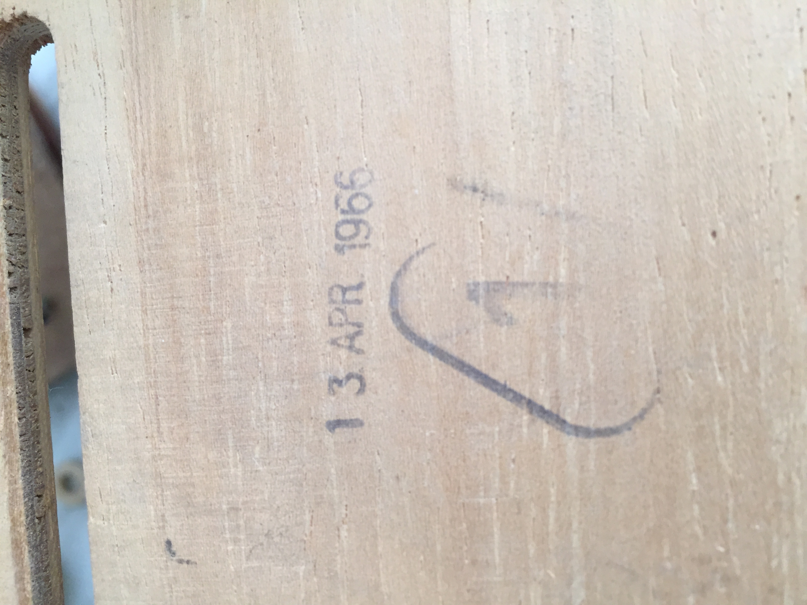

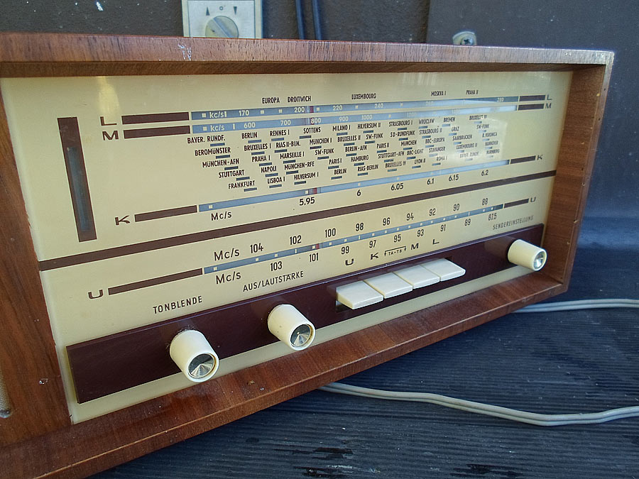

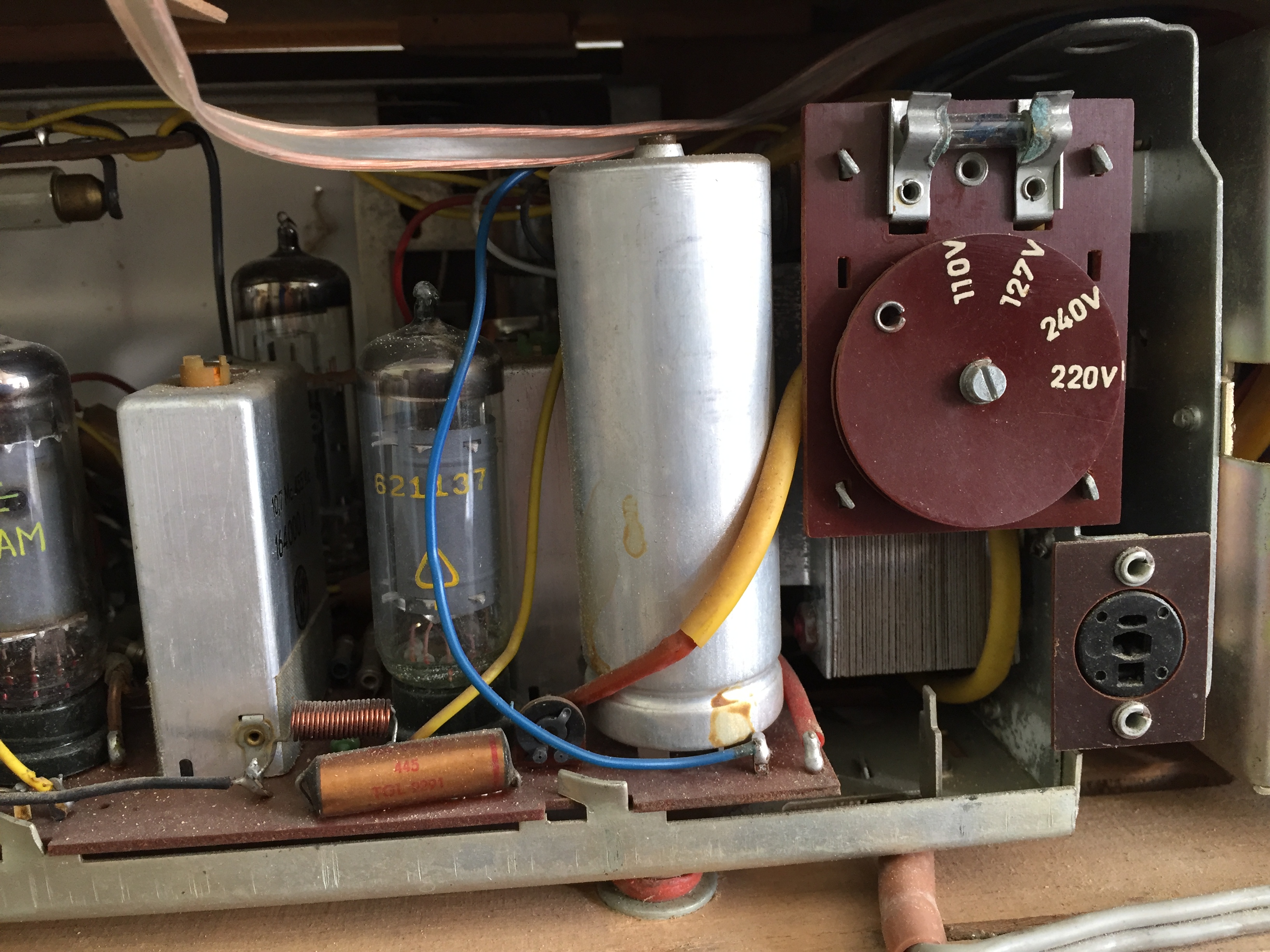

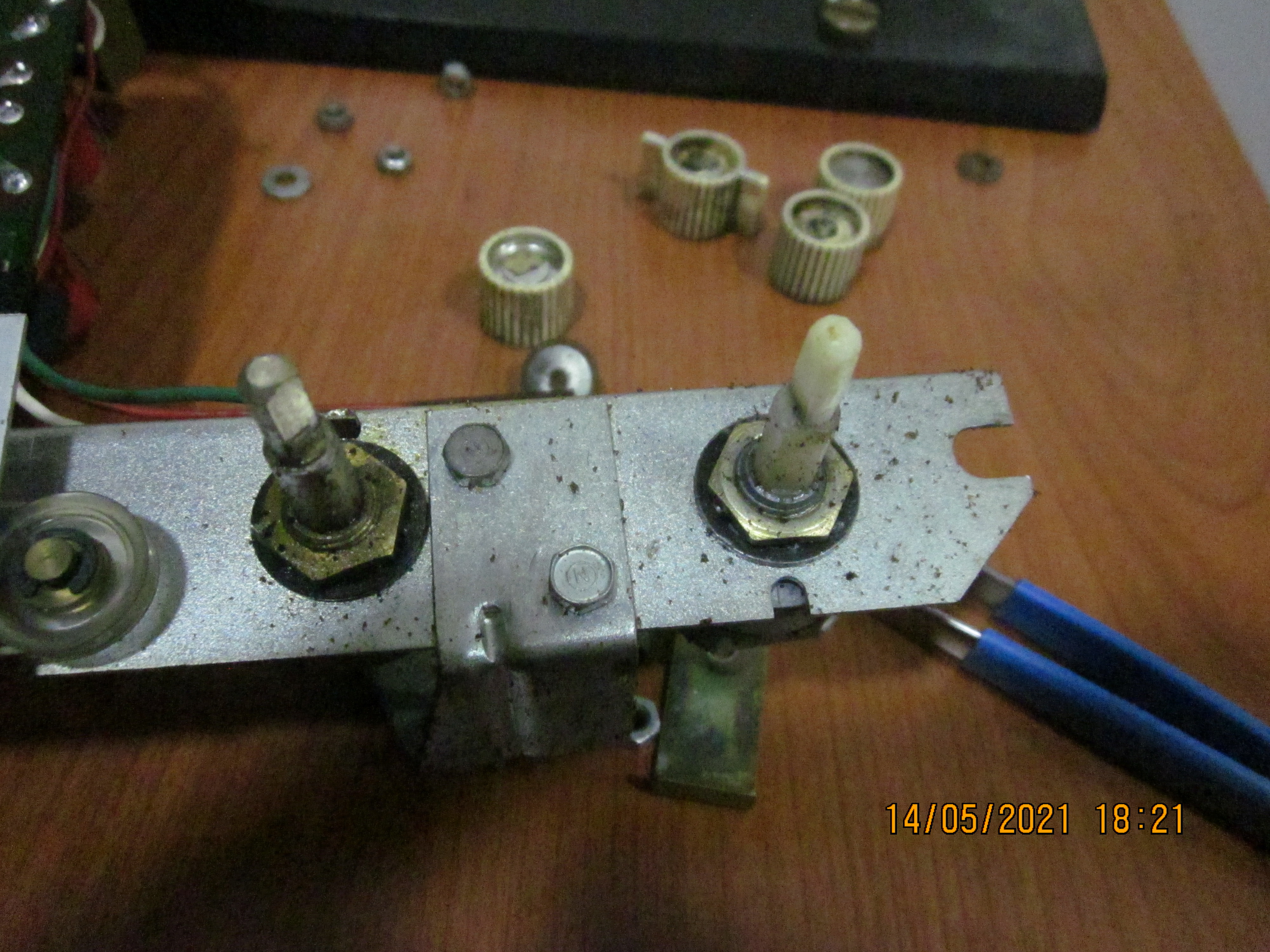

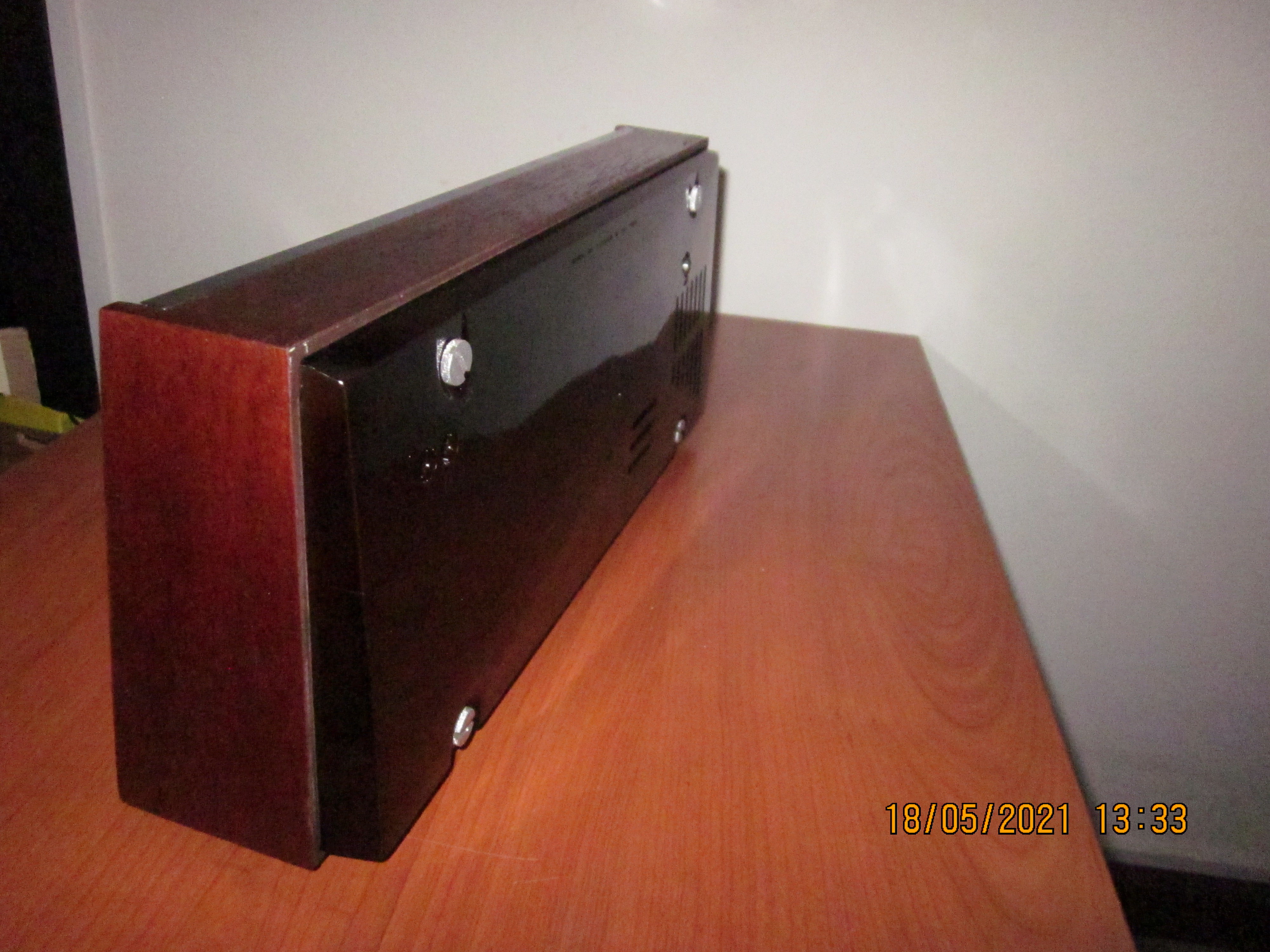

В последний день июля подкину вам немного Интима... знакомьтесь кухонно\спальный образец периода поздней индустриализации Гейропы, приёмник Stern Intimo 5440, приехал в Россию в 2018 году от моего хорошего знакомого Фёдора Кутника. Приехал слегка в разбитом настроении, корпус по швам рассыпался, ну и с сопутствующим диагнозом. Бум лечить, бум!

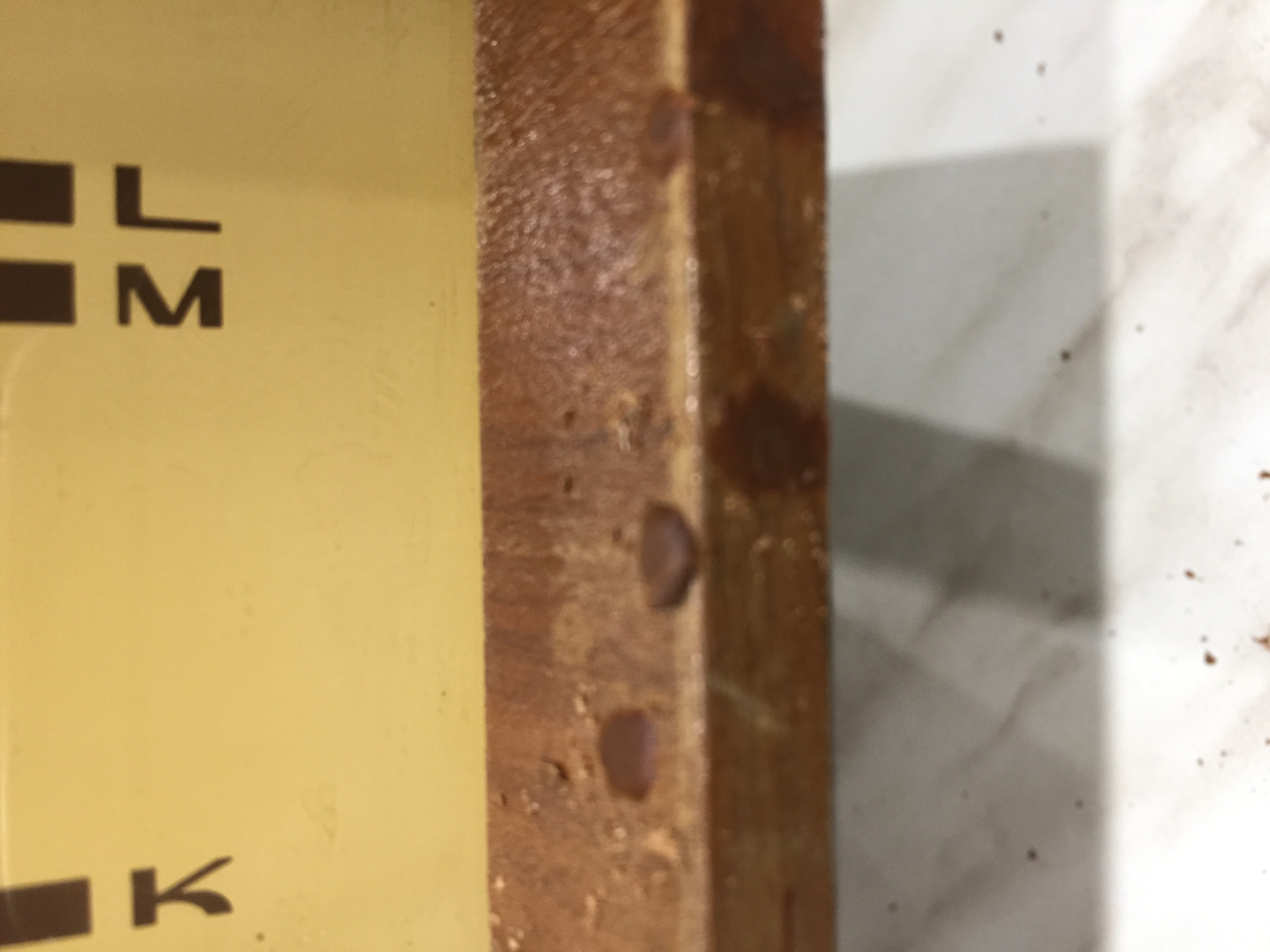

шпон на торцевых плоскостях частично утрачен, деревянные элементы обжил шашель, при получении корпус в срочном порядке был помещен в карантин, но слава богу после протравы продуктов жизнедеятельности этих мерзких сожителей электронов более не выявил.традиционно освежил корпус динамика и радиоткань. Отремонтировал лампочки подсветки (как на Жигулях в салонных плафонах)
При работе с корпусом нашёл свидетельство о рождении аппарата 13 апреля 1966 года. Корпус в струбцины, утраченные куски дополняем ореховым шпоном, заодно маскируем выходы шашеля.
Далее лак, работы по шасси, там весьма капризный регулятор громкости, сборка и вуаля, готово.

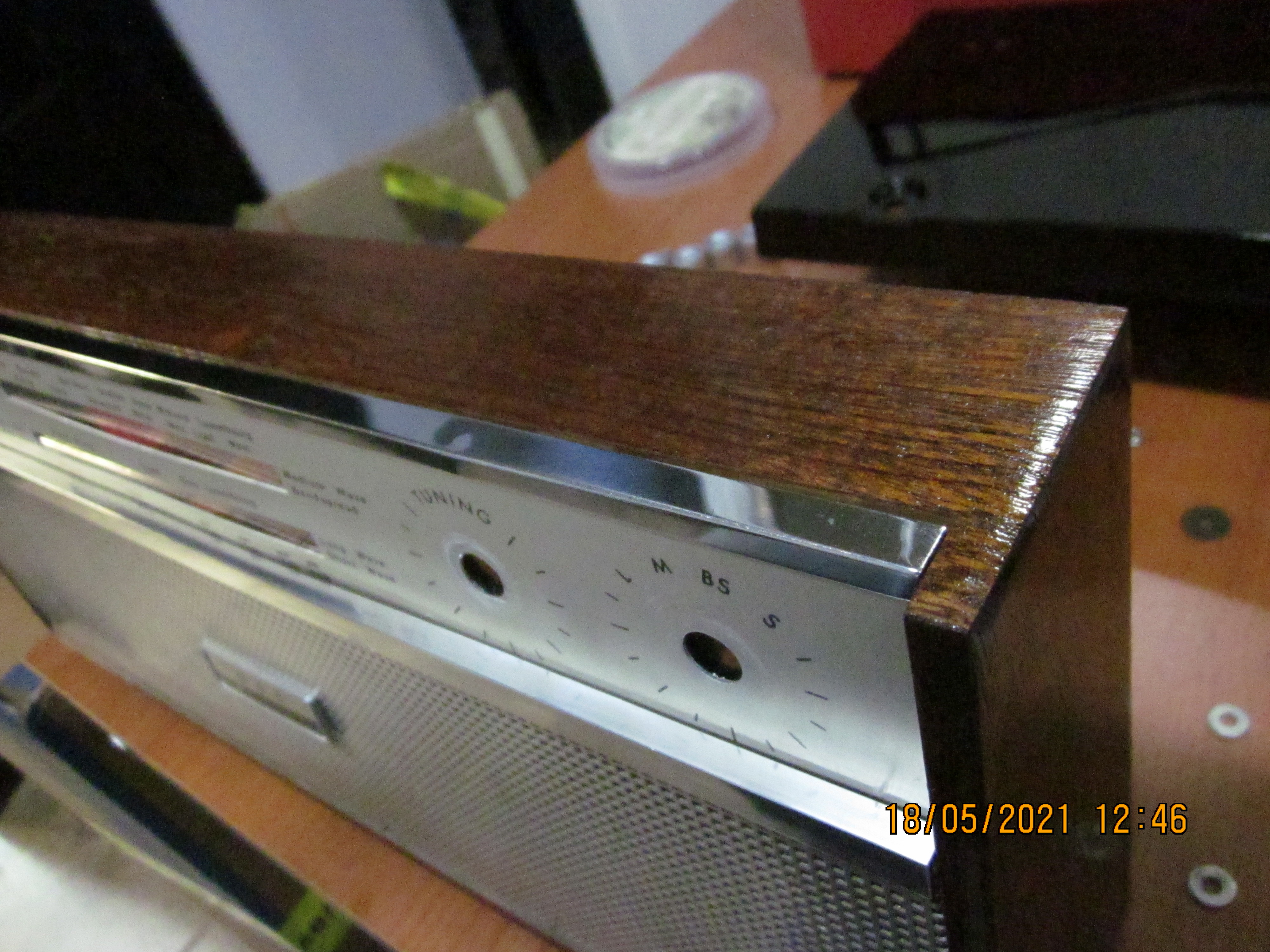

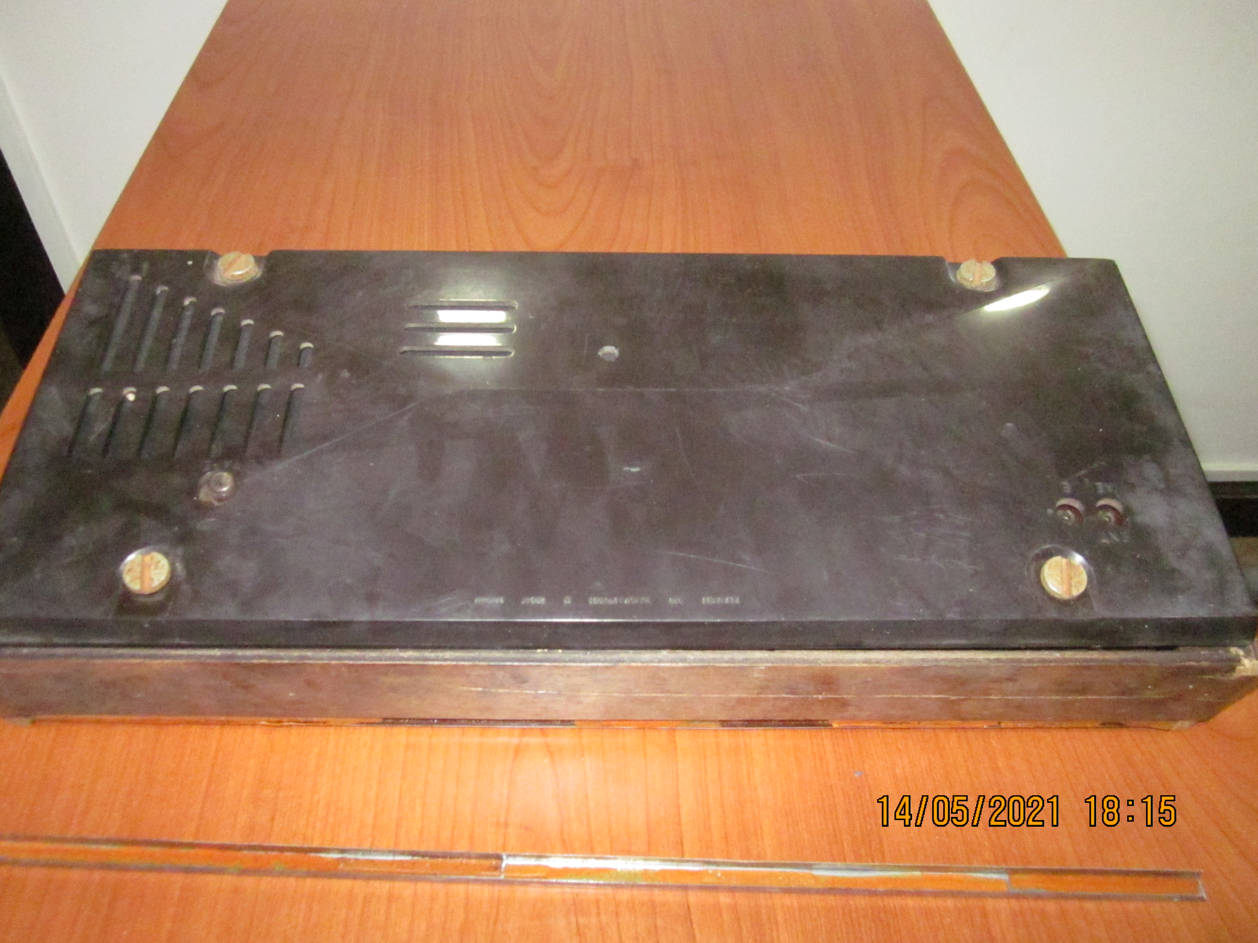

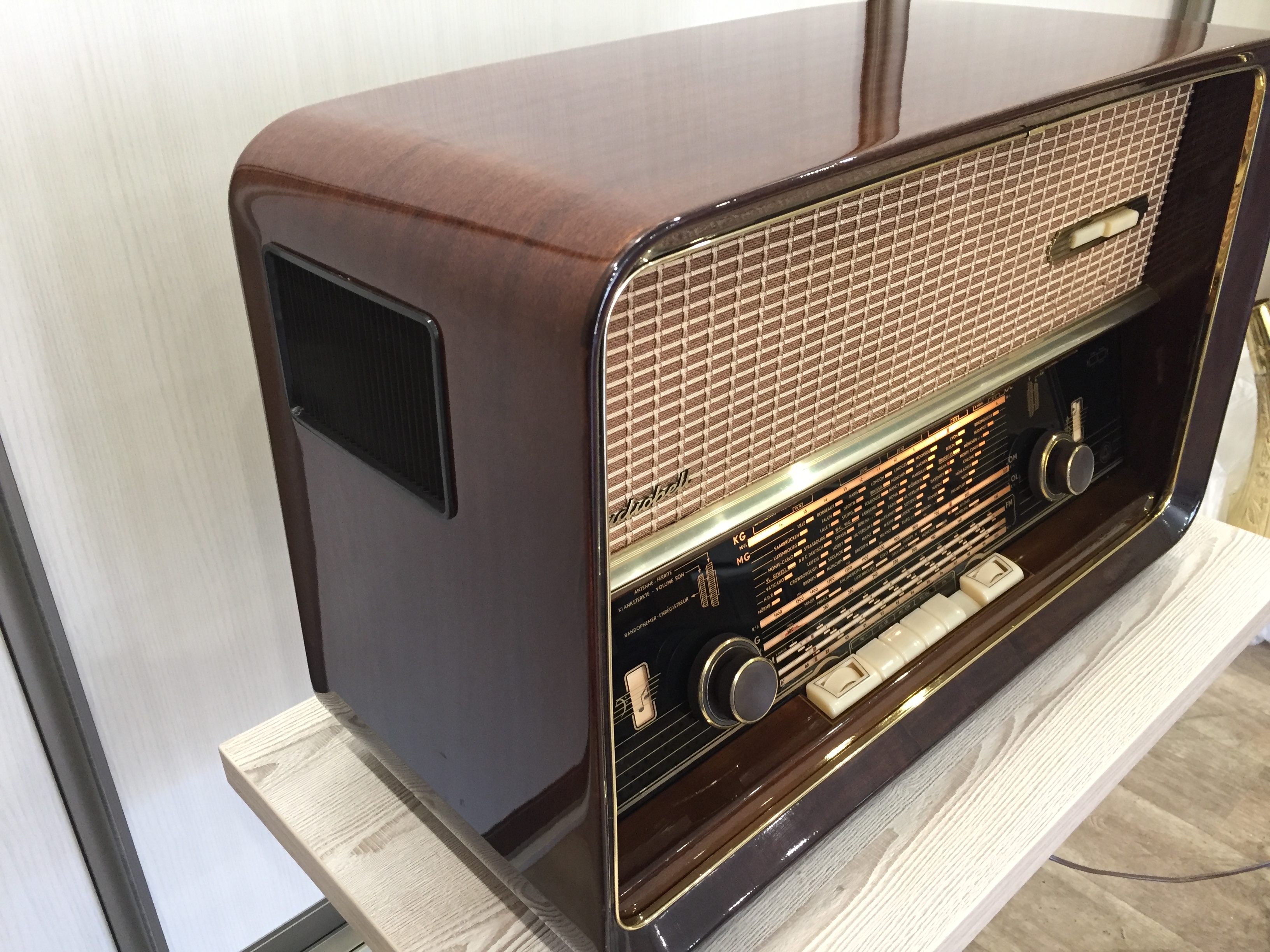

Давненько не брал я в руки шашек... отпуск пролетел как одно мгновение, снова я в цивилизации с интернетом, и прочими прелестями, пожирающими наше время.

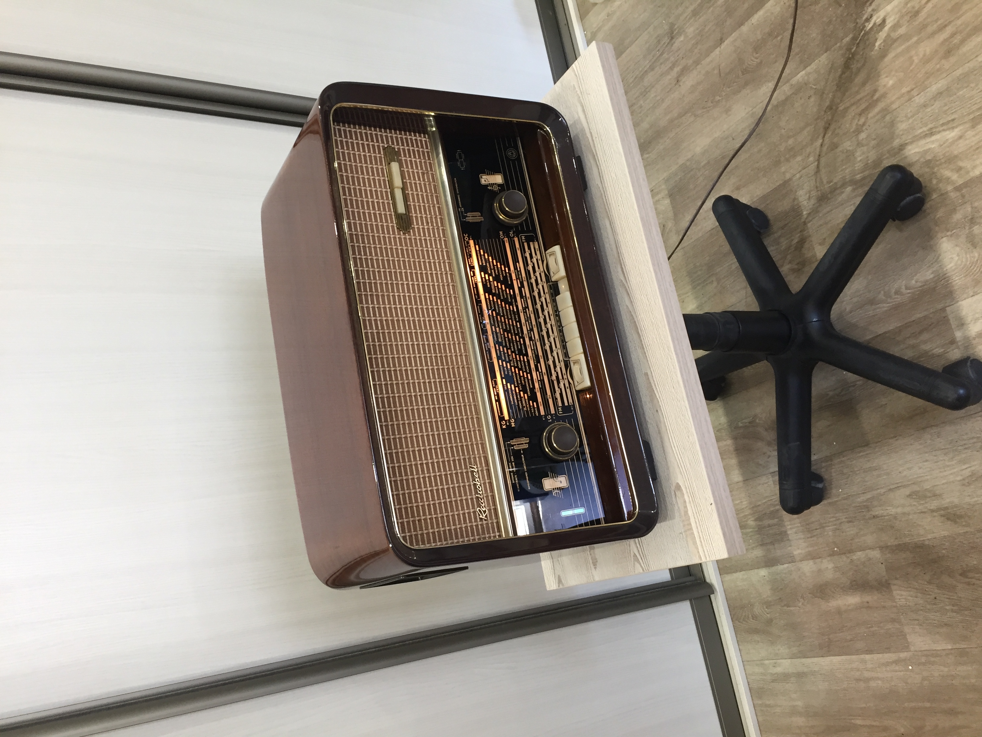

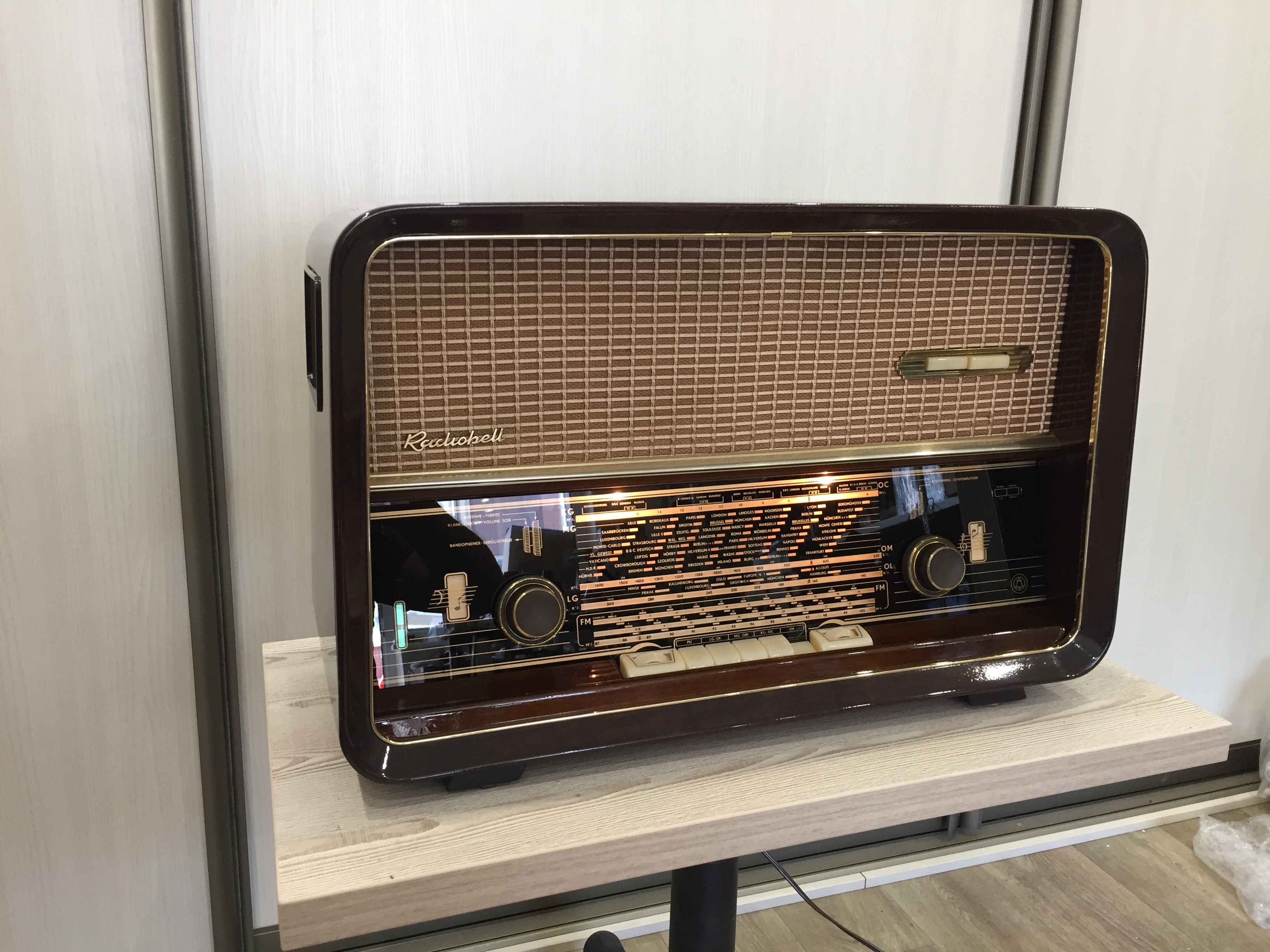

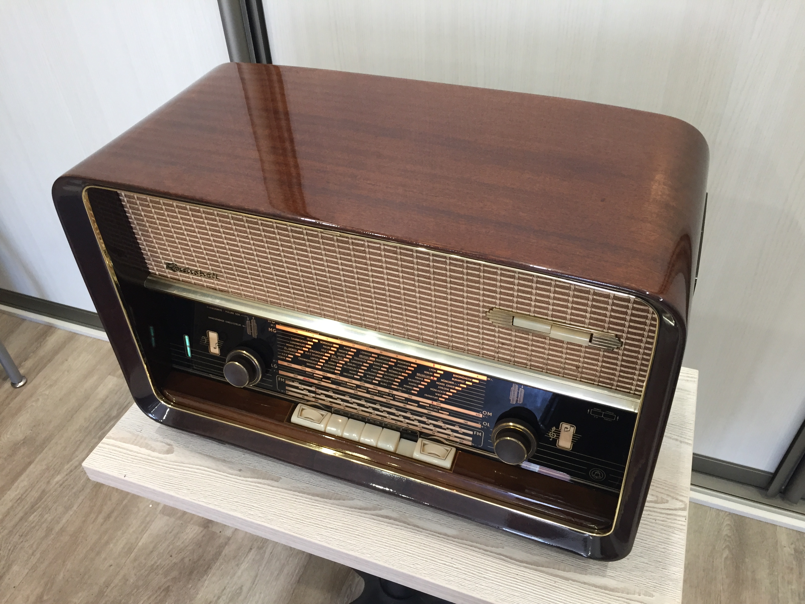

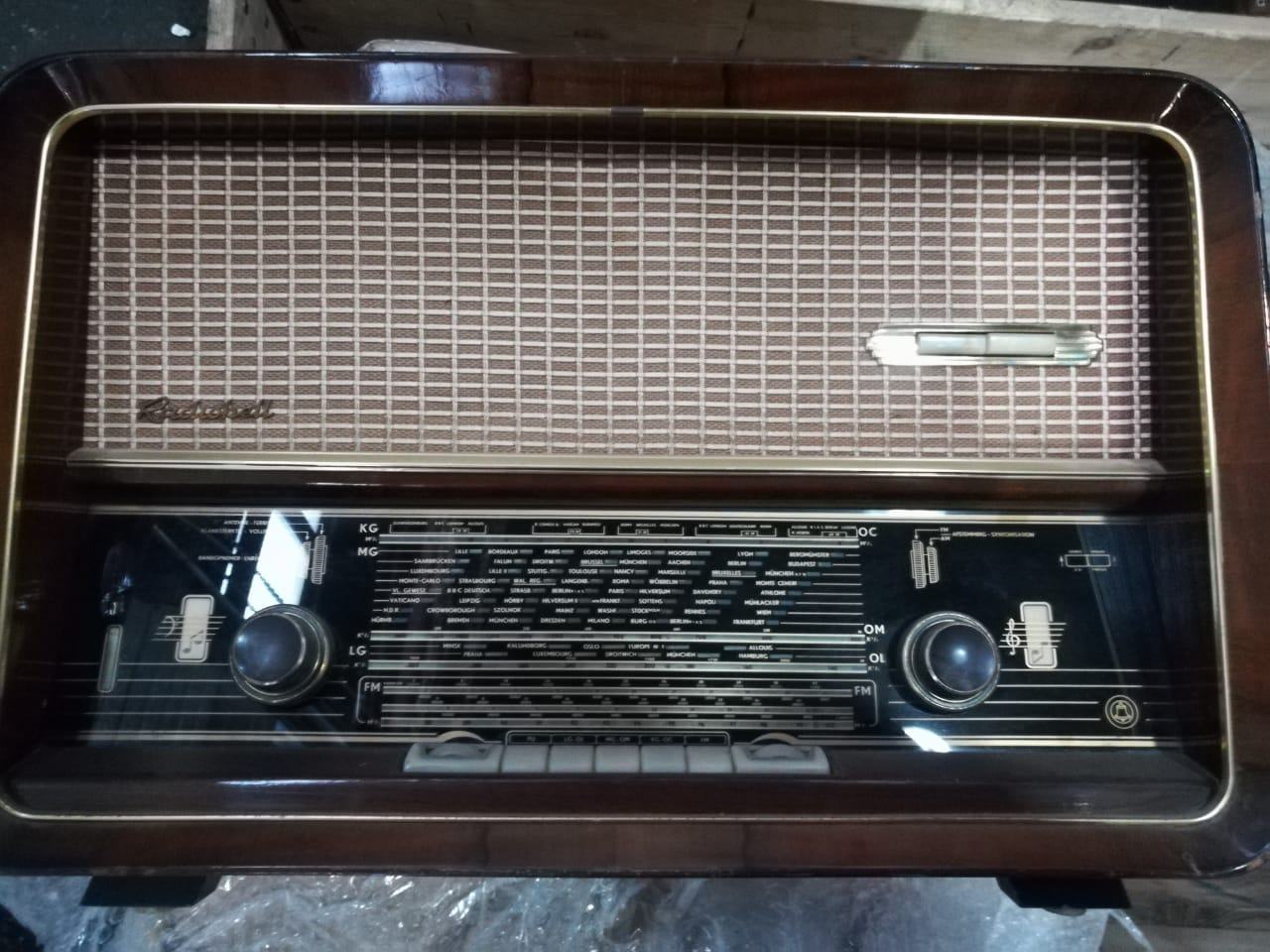

А сегодня у нас на операционном столе флагман датского лампостроения - радиоприемник Radiobell 540

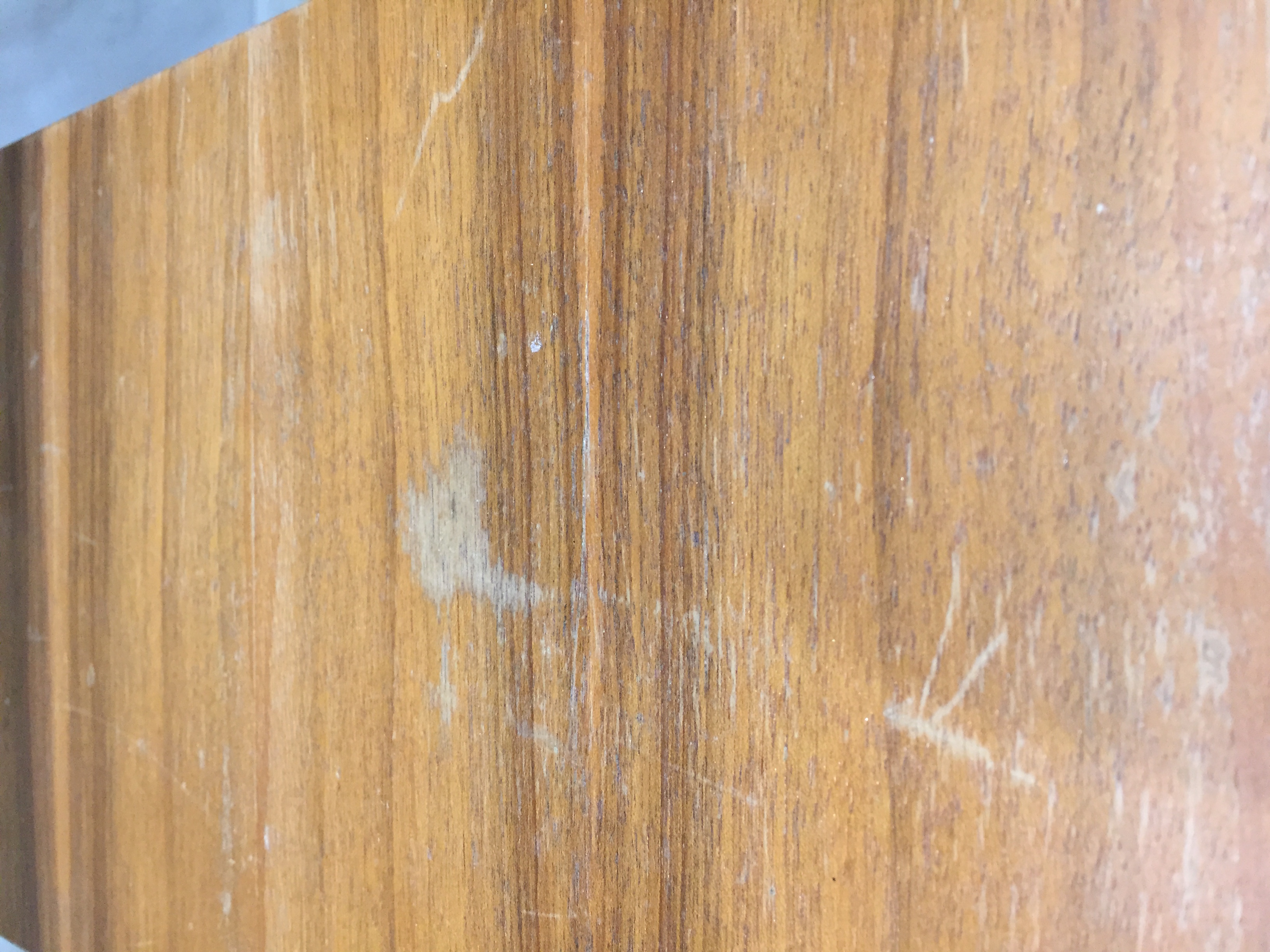

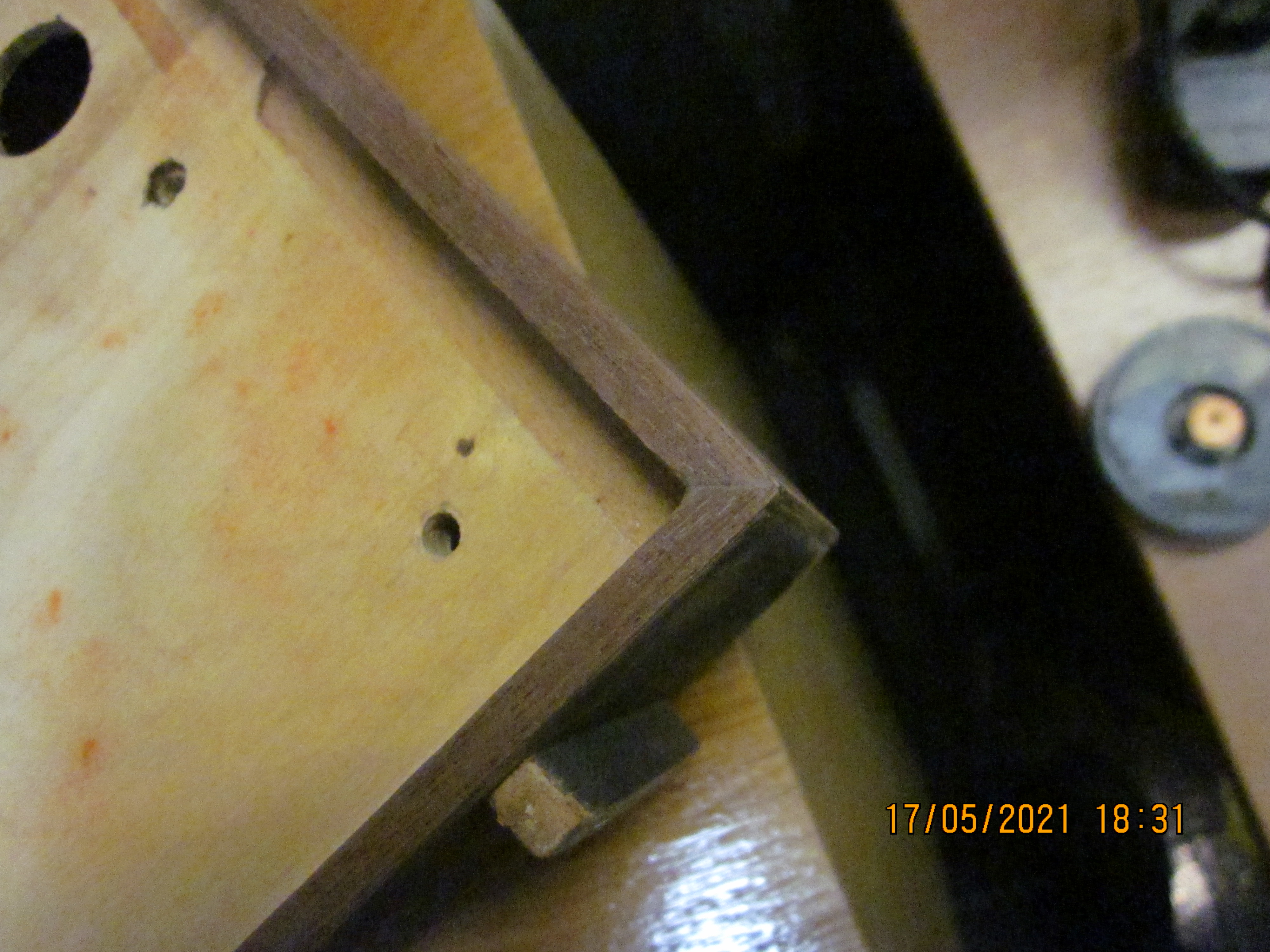

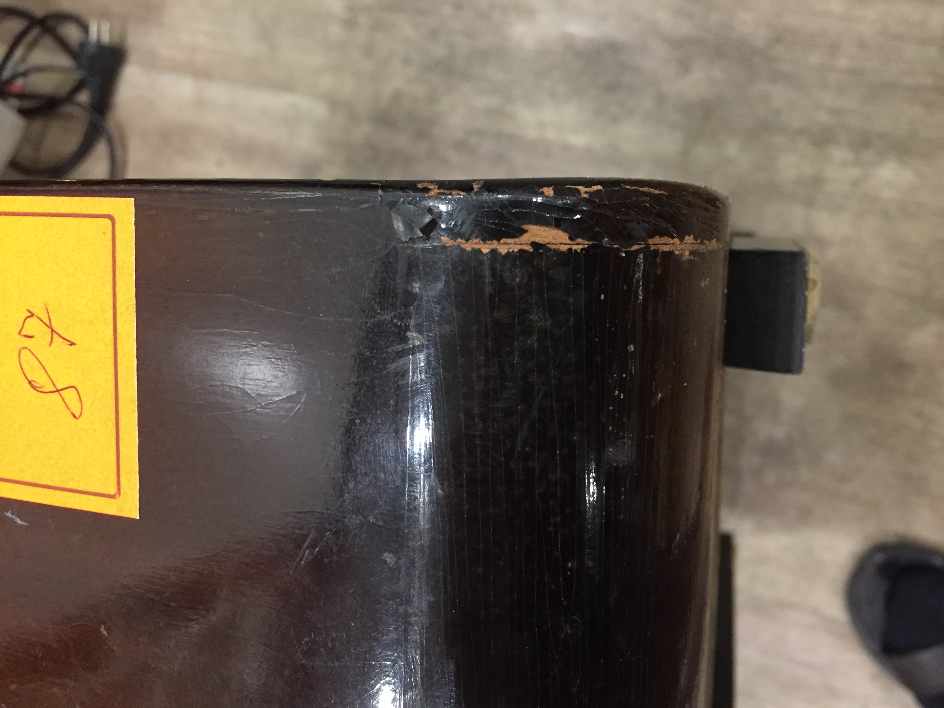

Набор болячек стандартный: побитые углы, шрамы на корпусе, да полувековые отложения пыли на внутренностях.

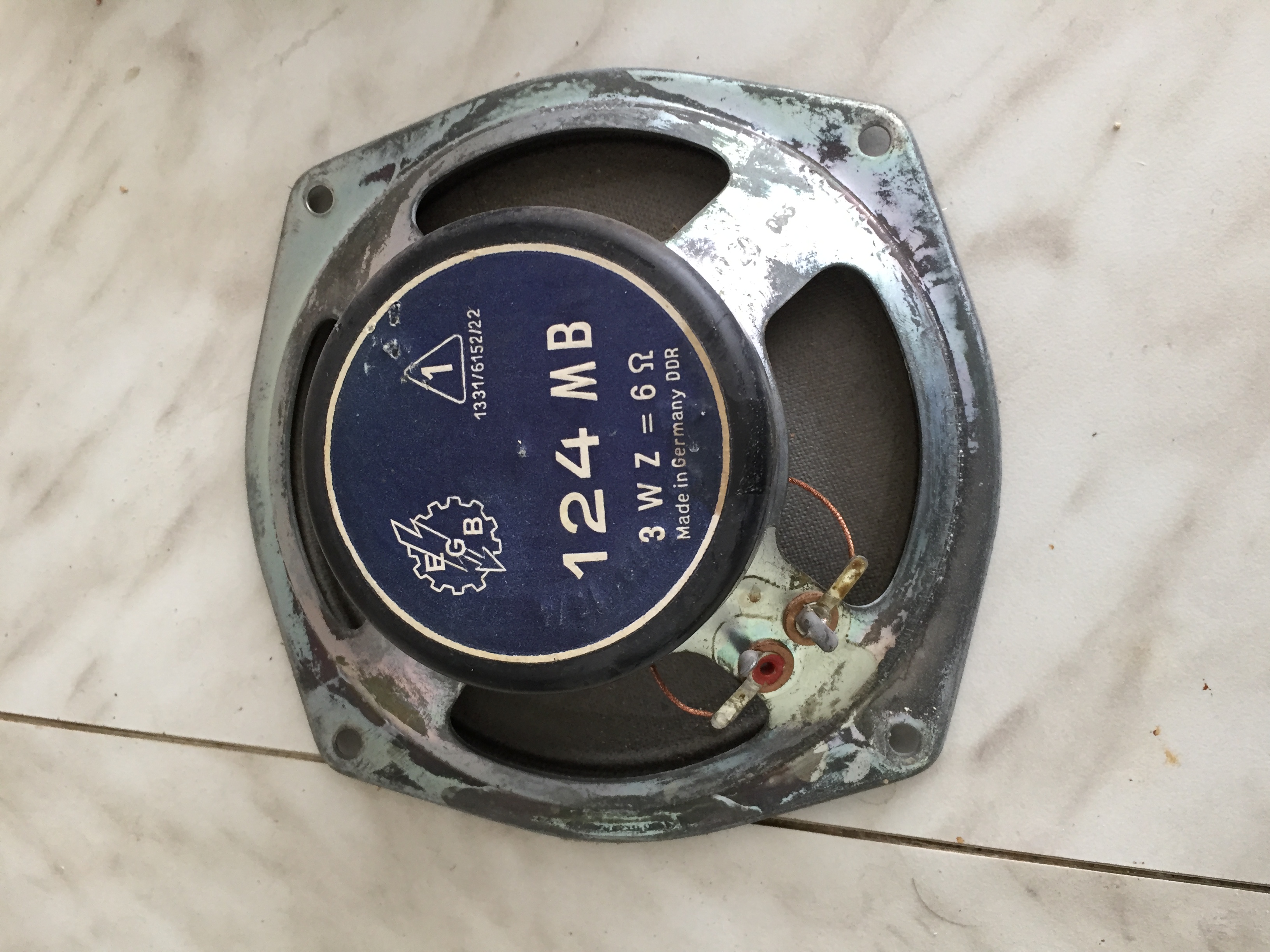

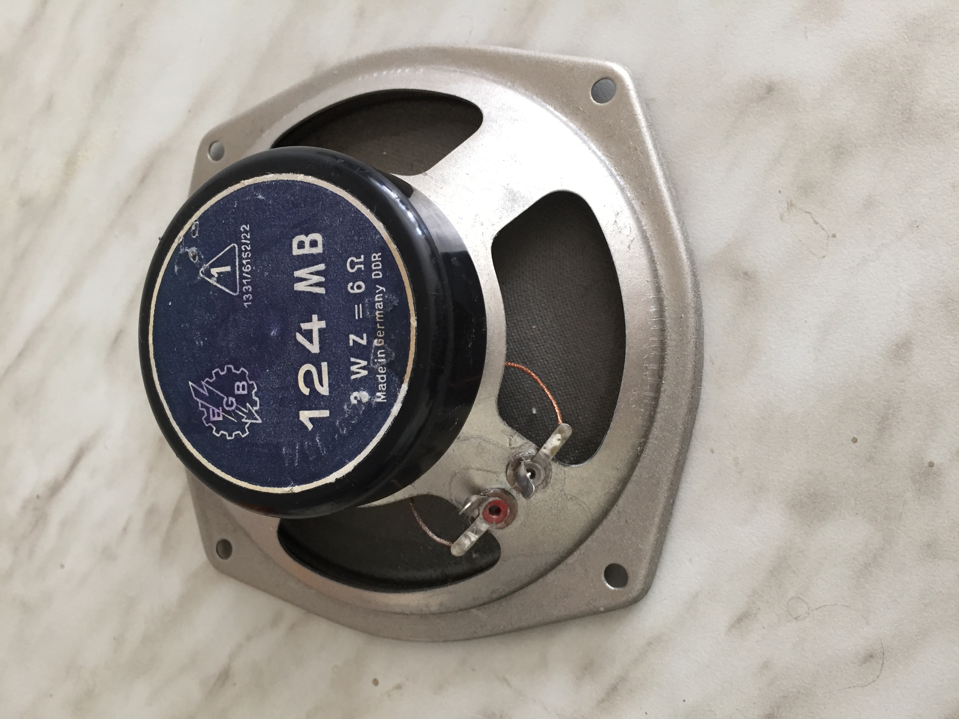

Порадовало что все динамики в прекрасном состоянии, на шасси нет следов мышино-тараканьих пиршеств. Корпус удалось очистить смывкой старого ЛКП, шасси помыл, да заменил убитые временем детали.
Финальная сборка и вуаля! блестит - басит и радует!

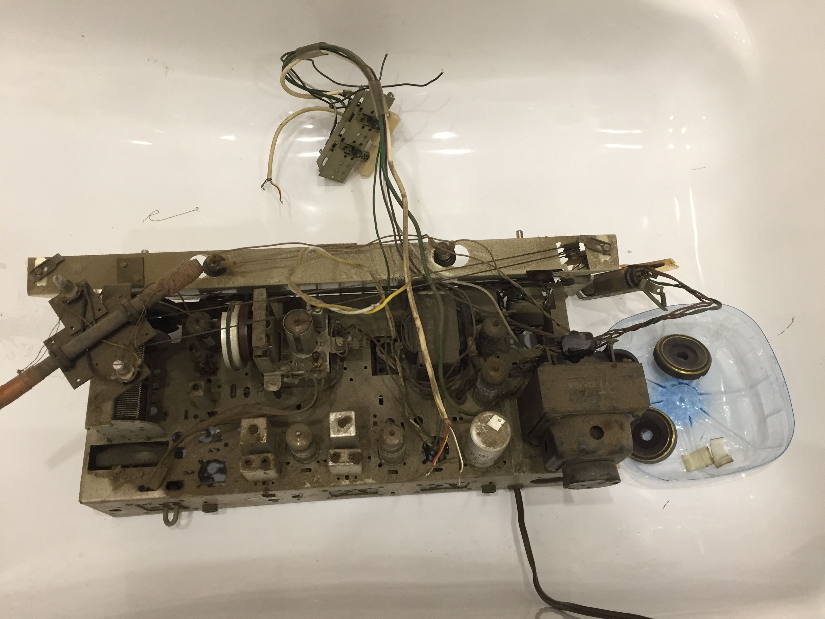

AlexSU писал(а): Сб авг 29, 2026 5:33 pmшасси помыл
Моете кистью?
Сообщения: 128
Город: Санкт Петербург
AlexSU
Сообщение AlexSU »
Filipp, да, несколько кистей с разной жёсткостью и длиной щетины. Вначале лейкой смачиваю, потом Наношу моющее средство из распылителя, через минут пять взбиваю кистью пену и лезу во все уголки но без фанатизму, чтобы не оборвать тонкие проводники и не нанести тяжелых увечий. По результату смываю лейкой и сушу на батарее зимой и на тэне летом.

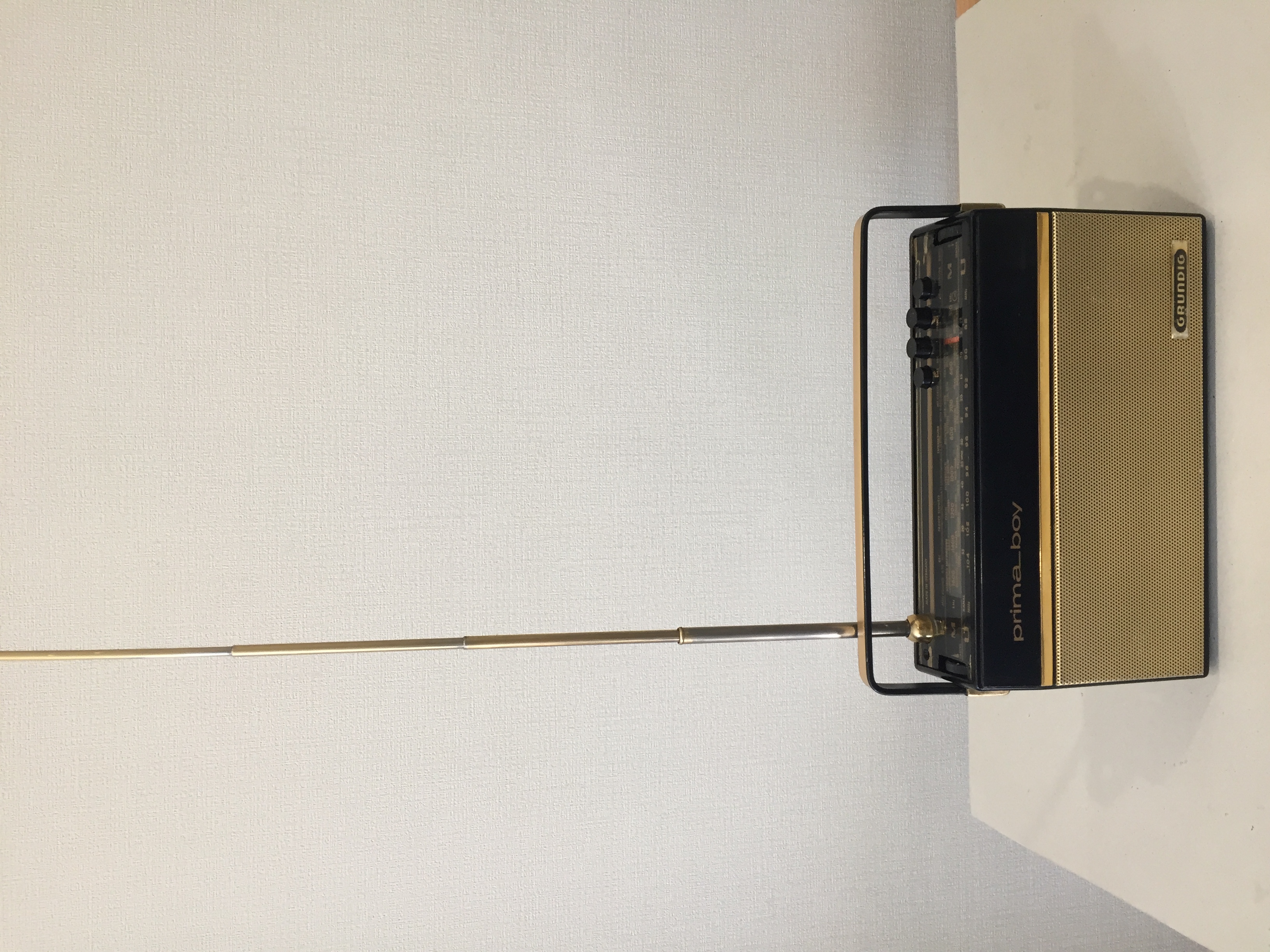

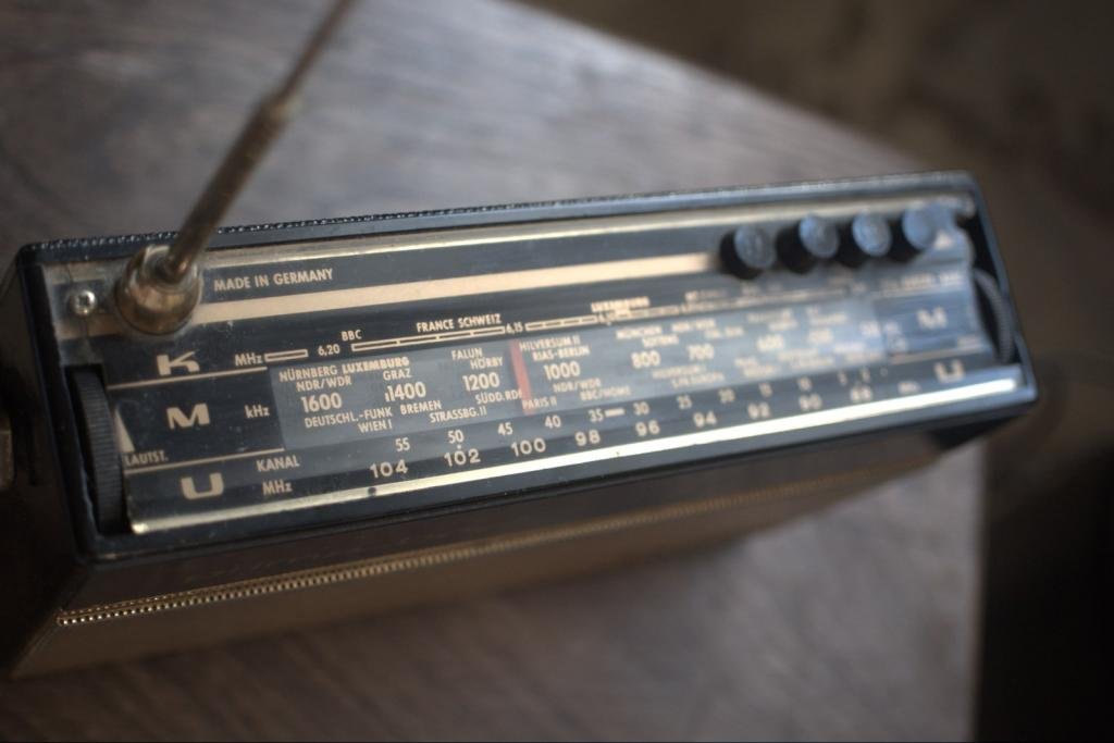

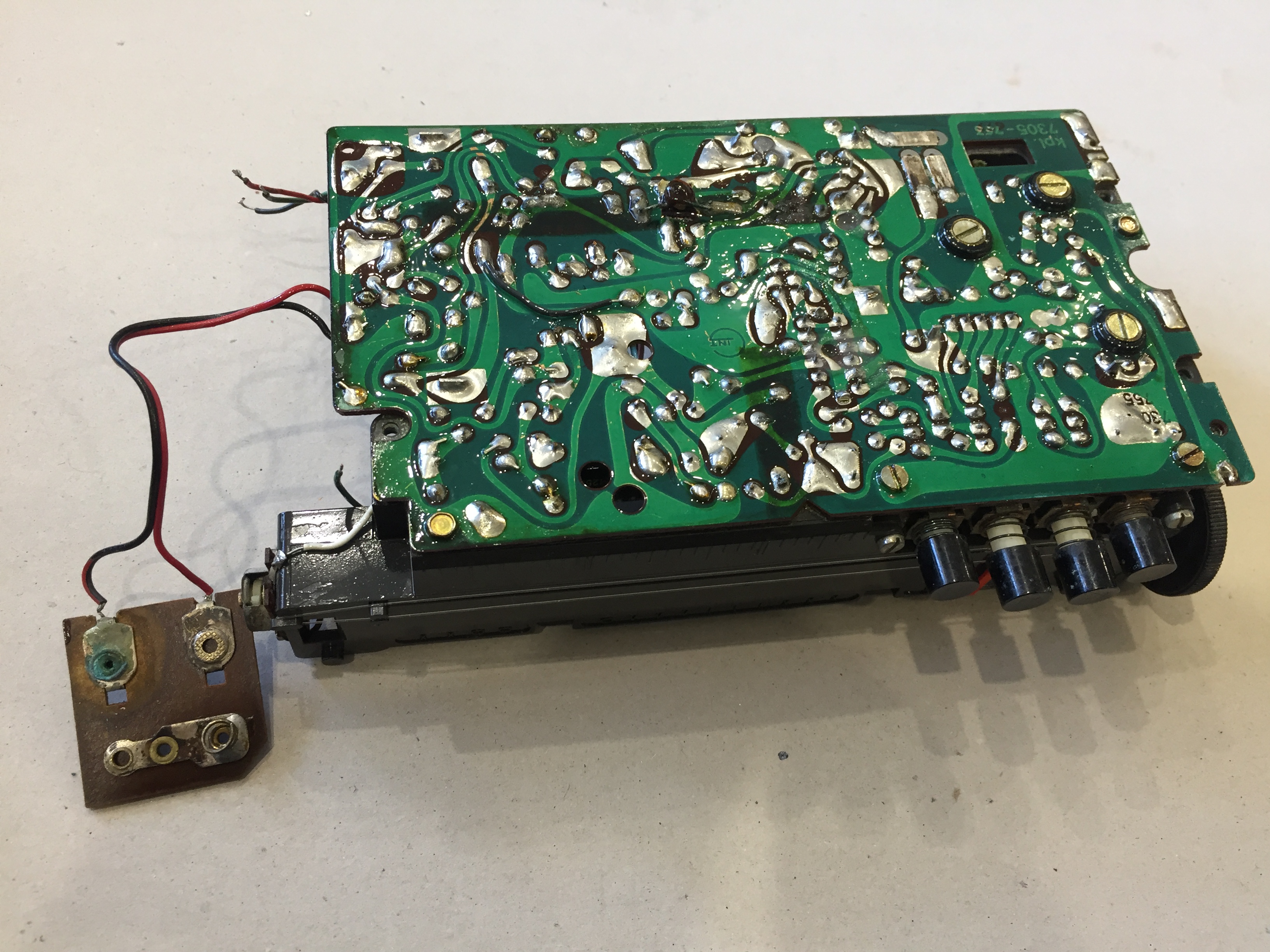

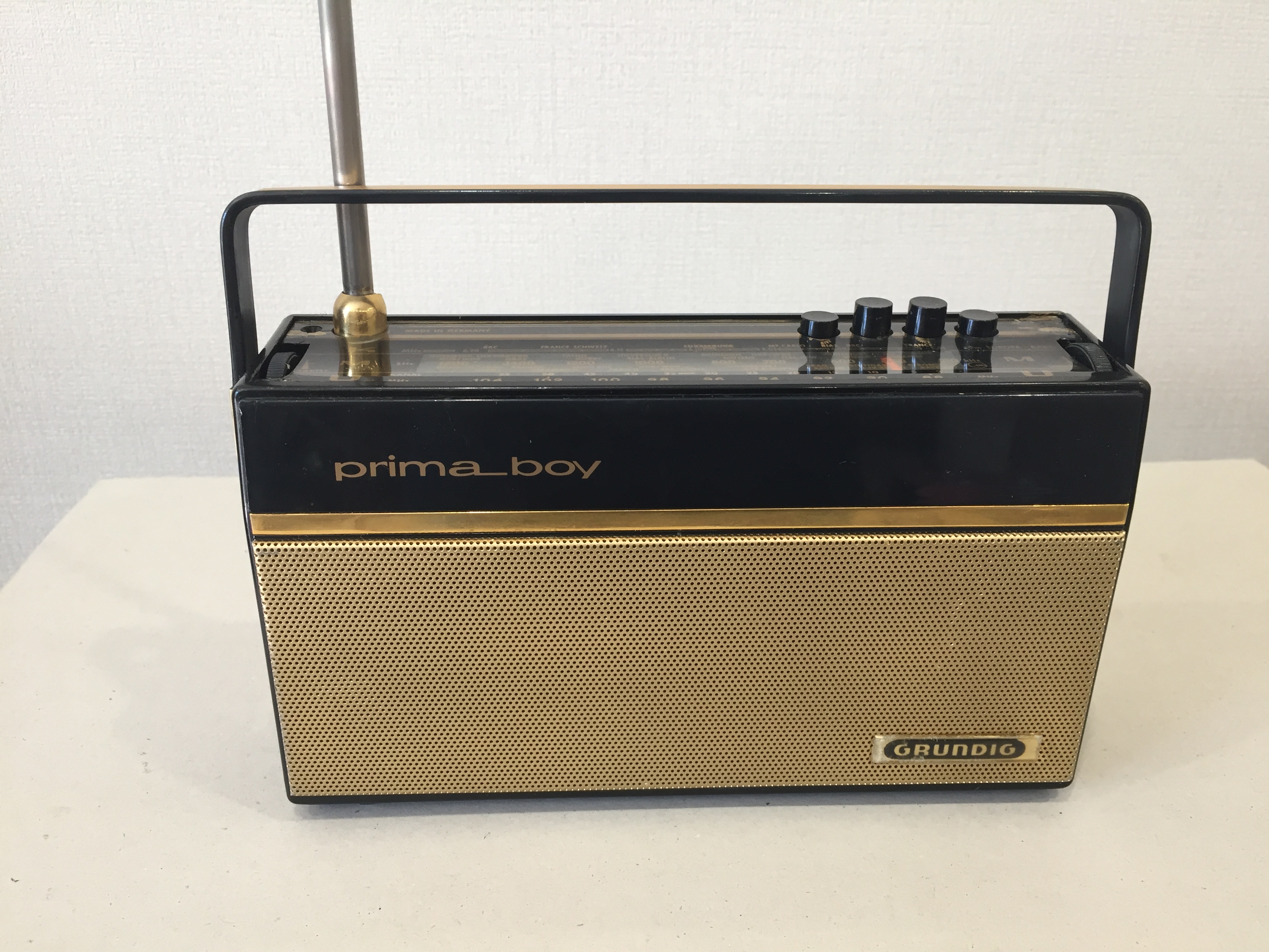

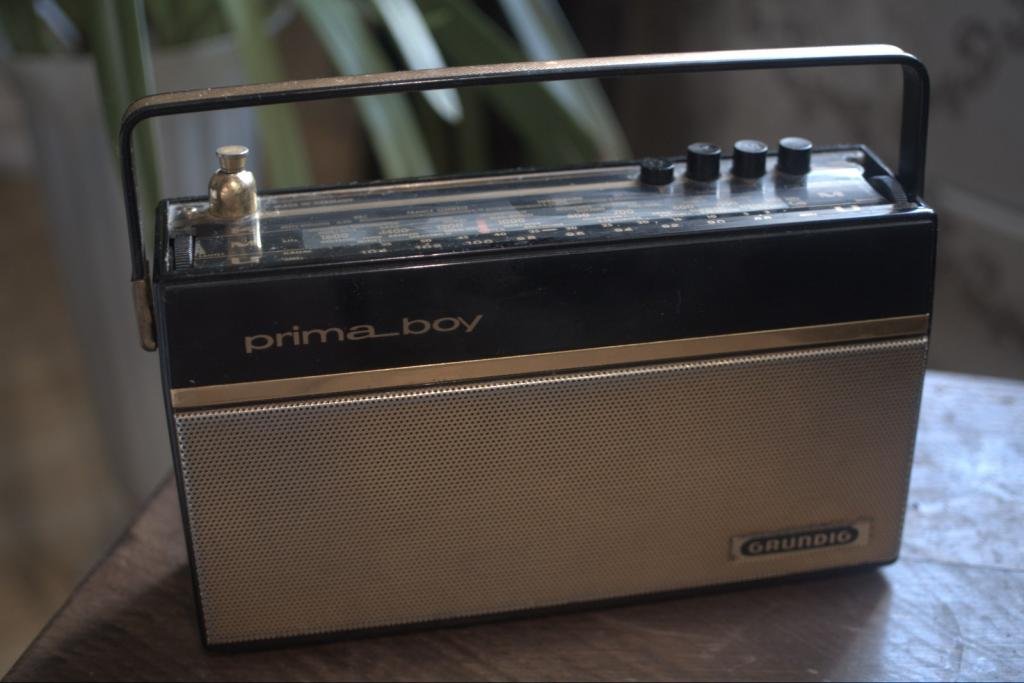

третье сентября, костры рябин....
у учителей, как у лошадей, начался сезон полевых работ, у детей шок от просратотого лета...

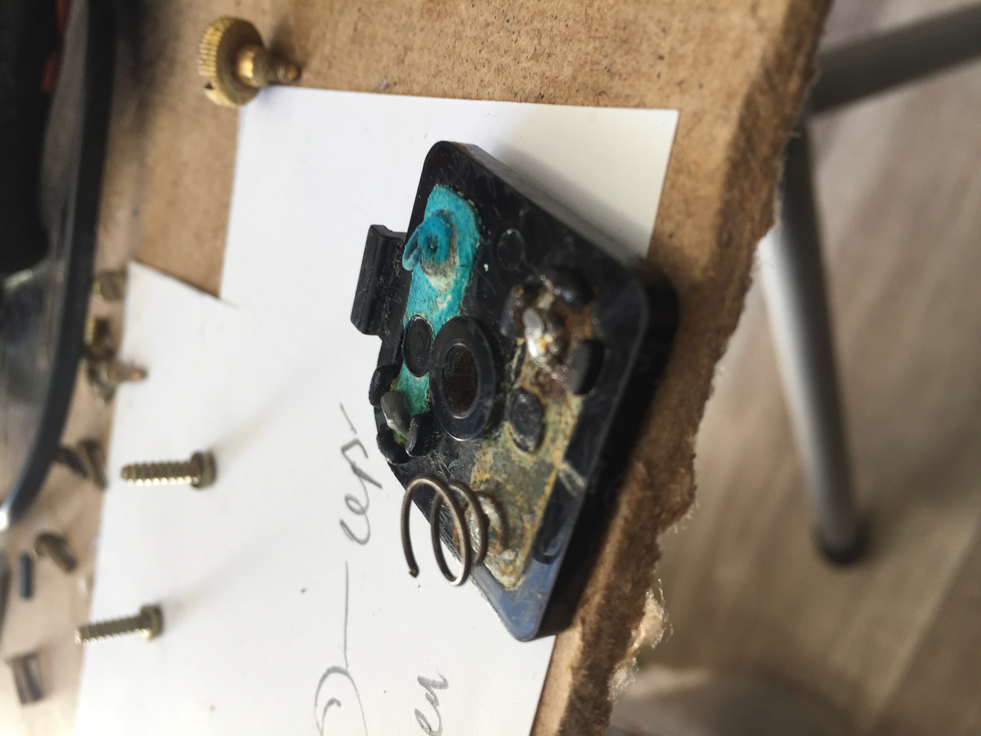

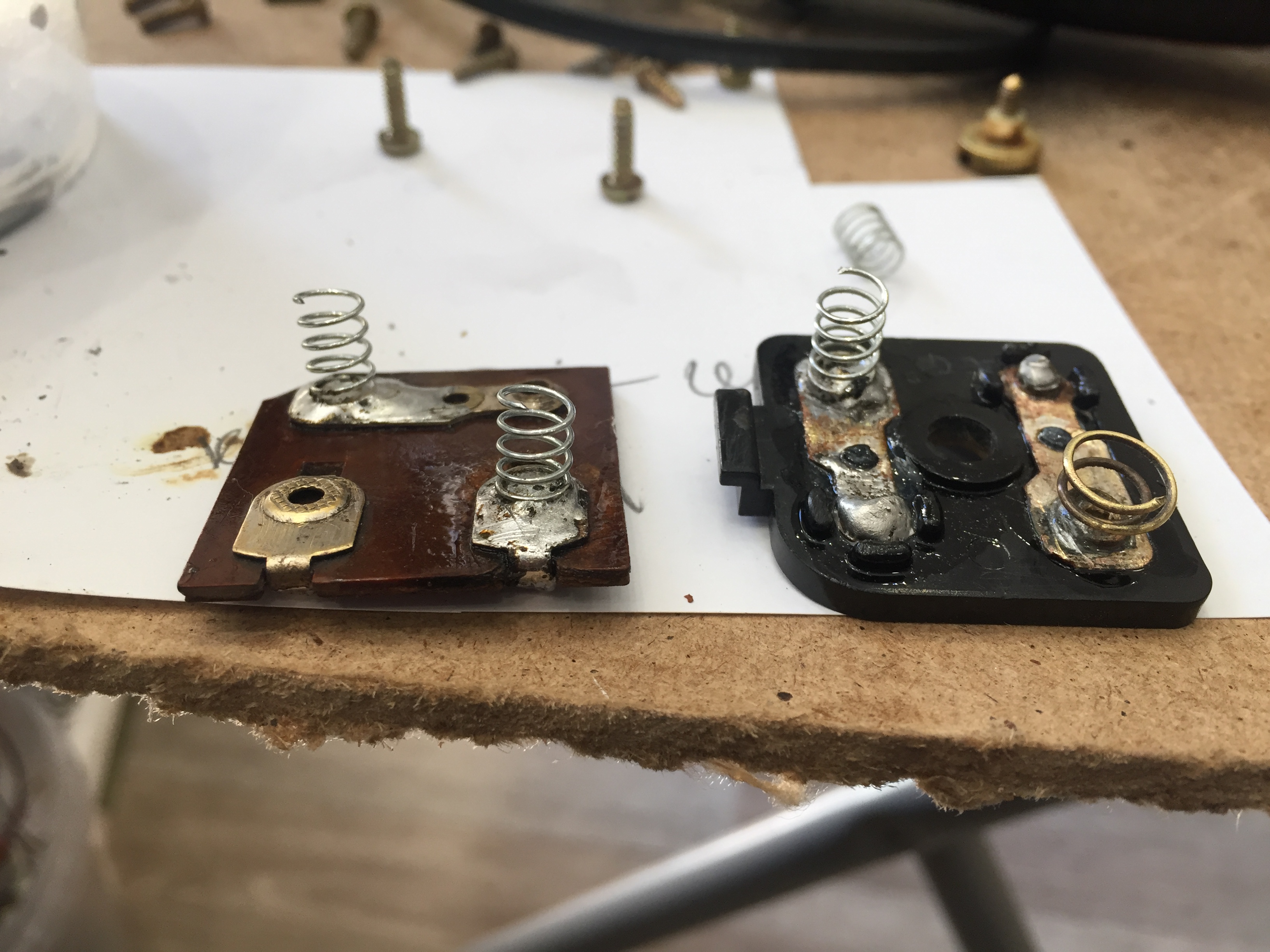

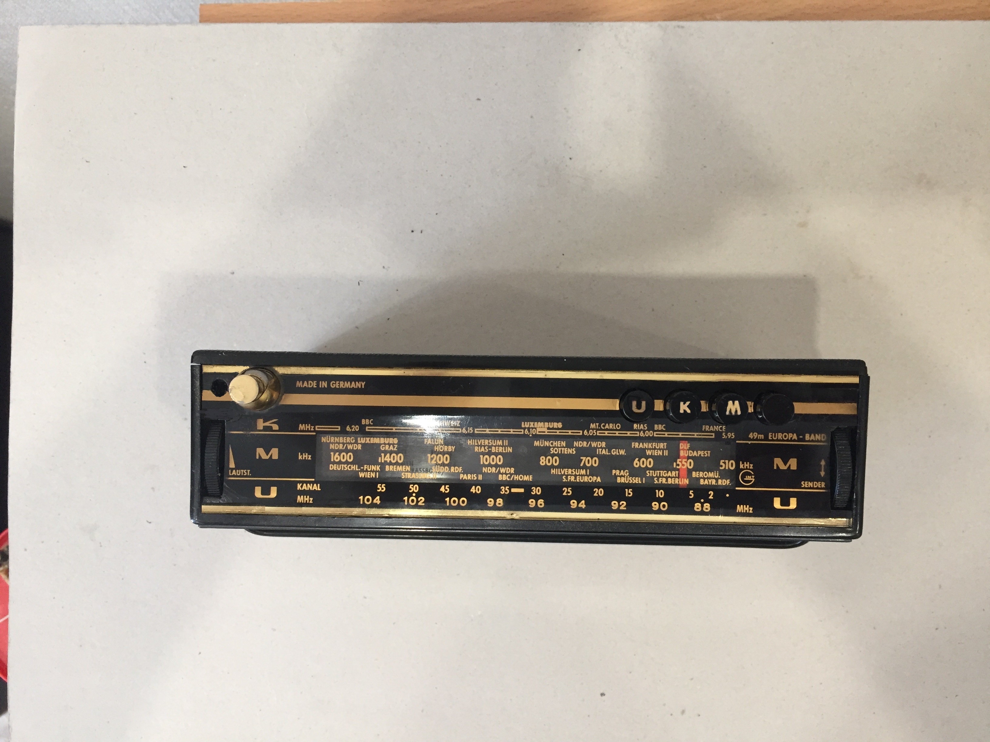

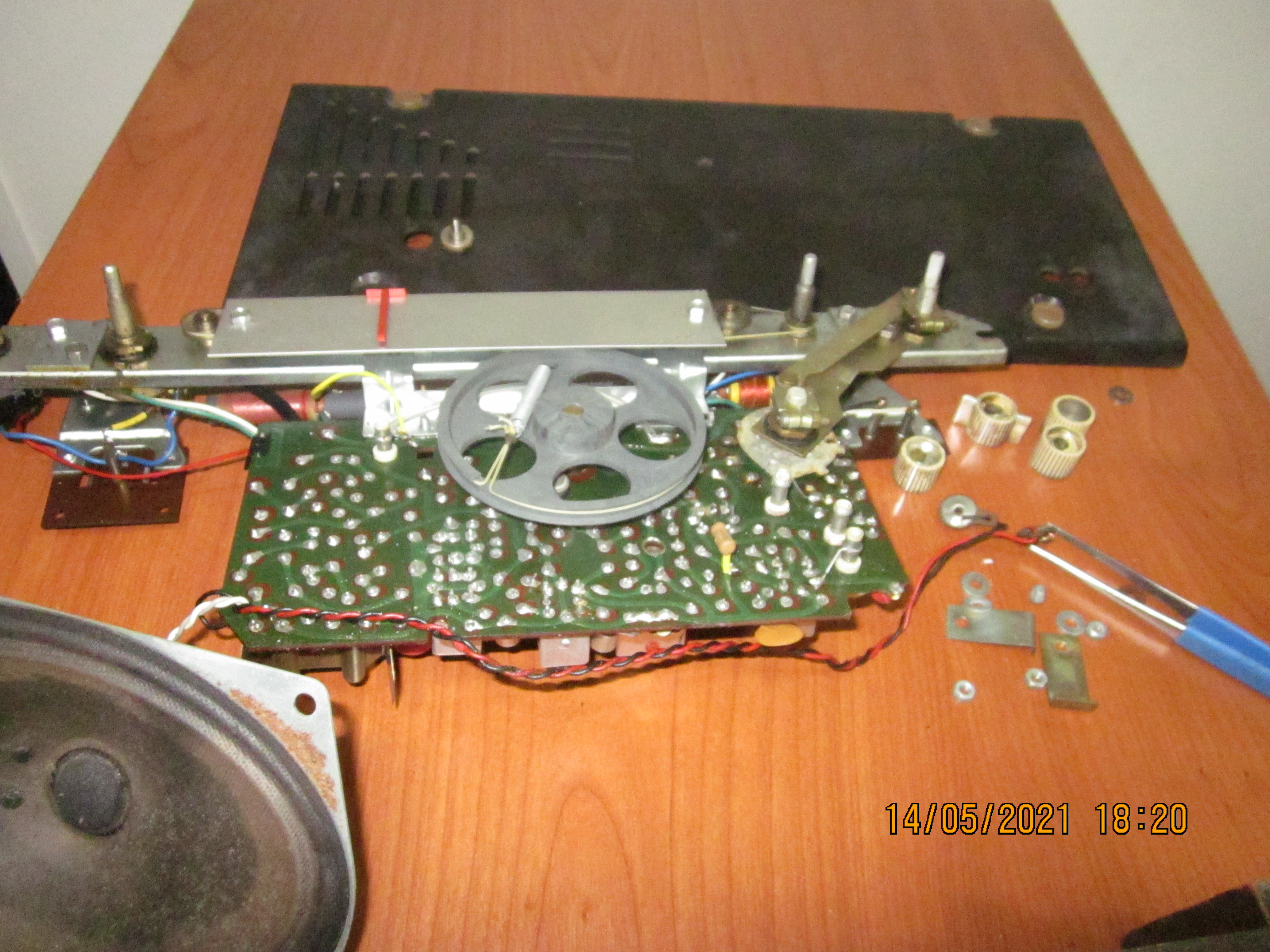

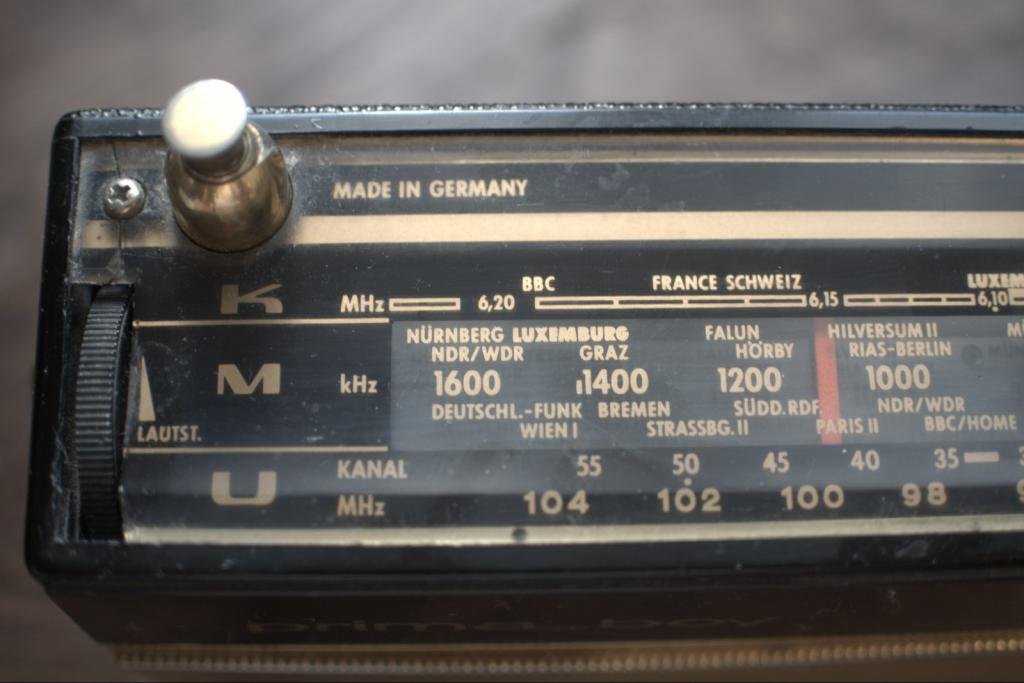

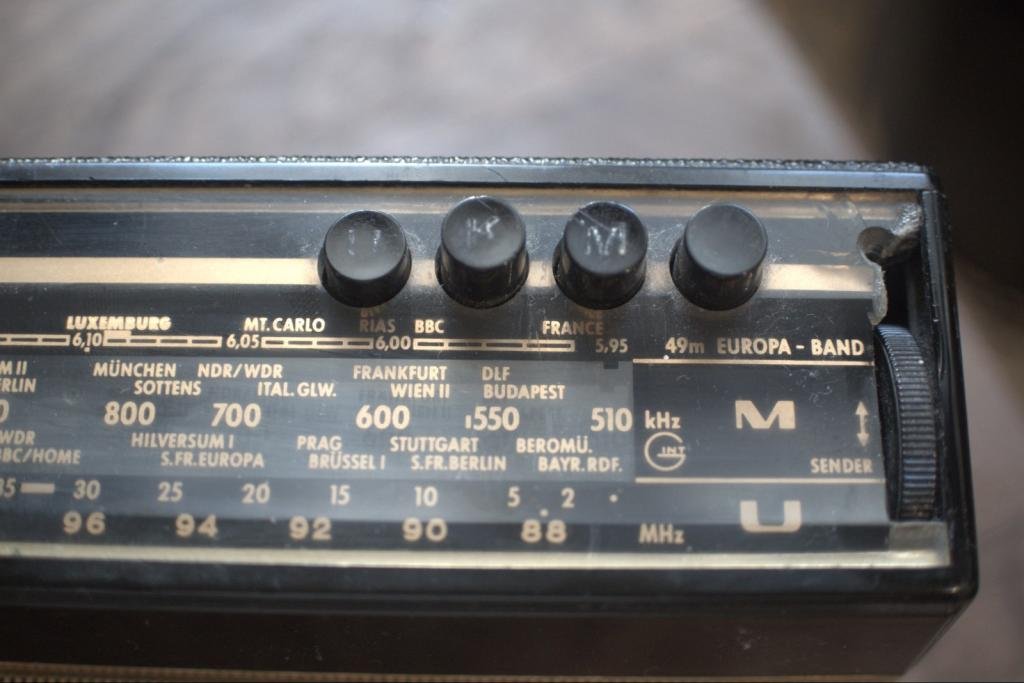

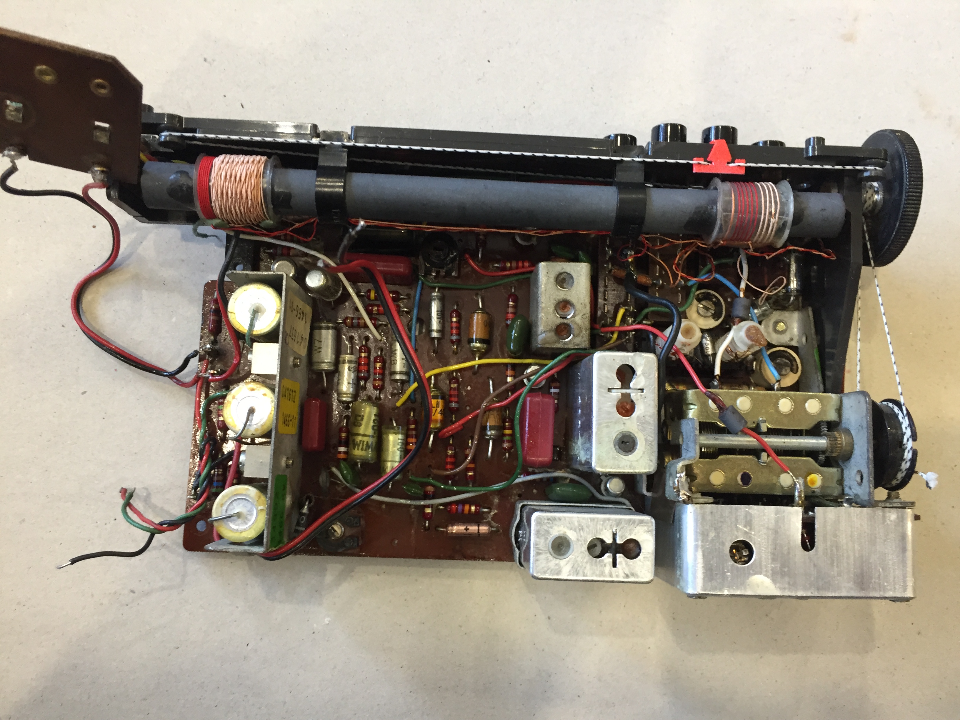

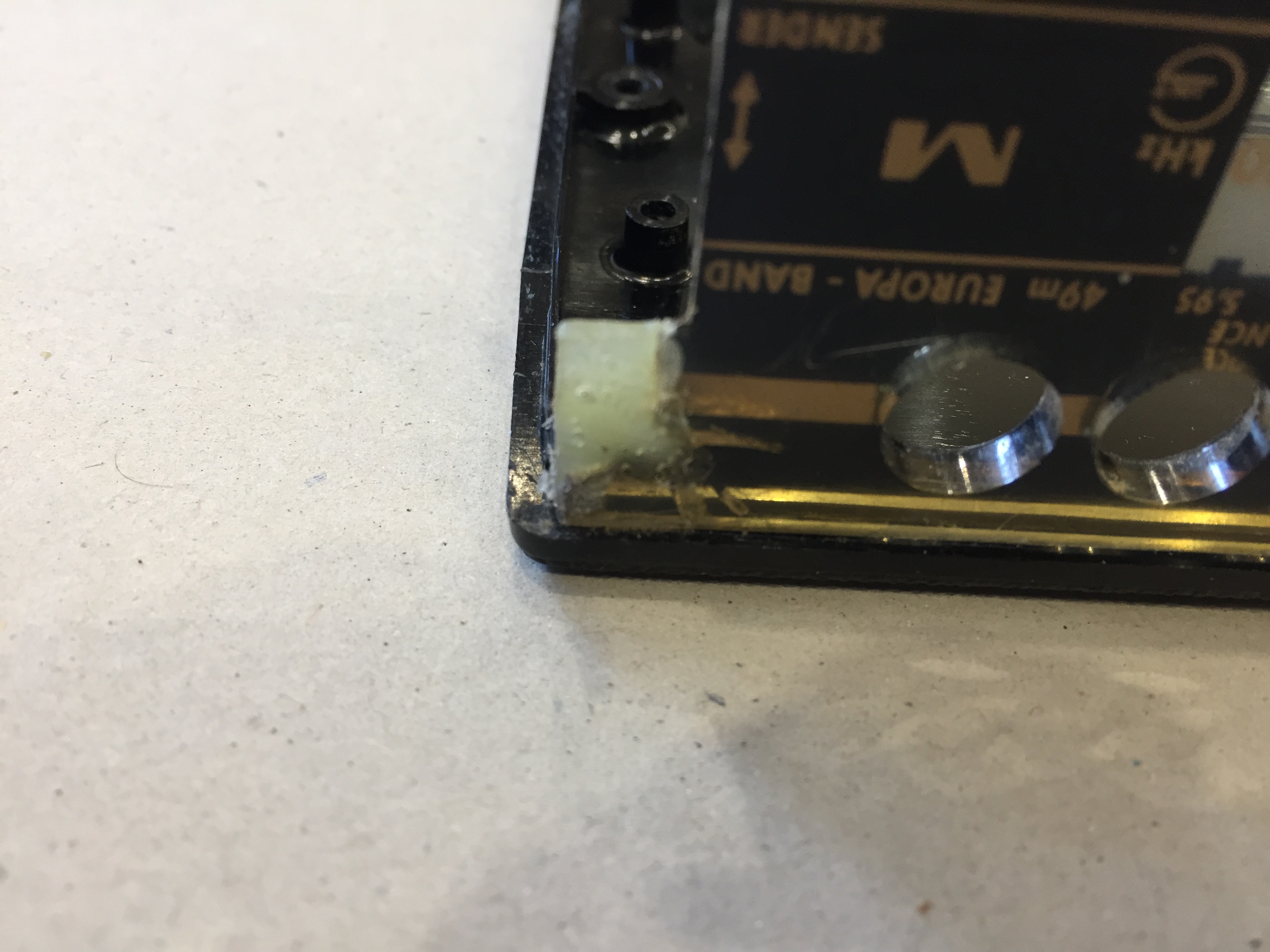

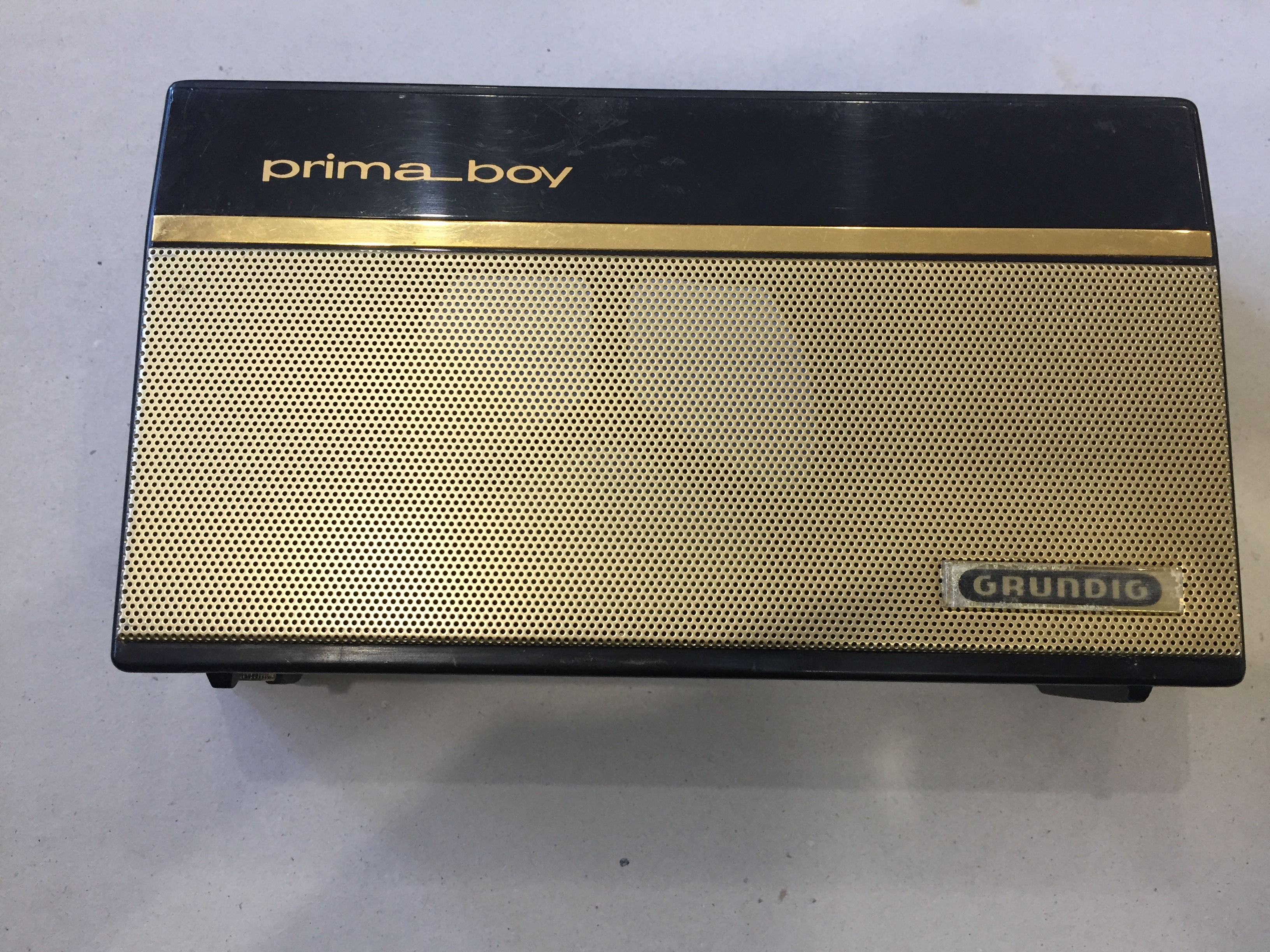

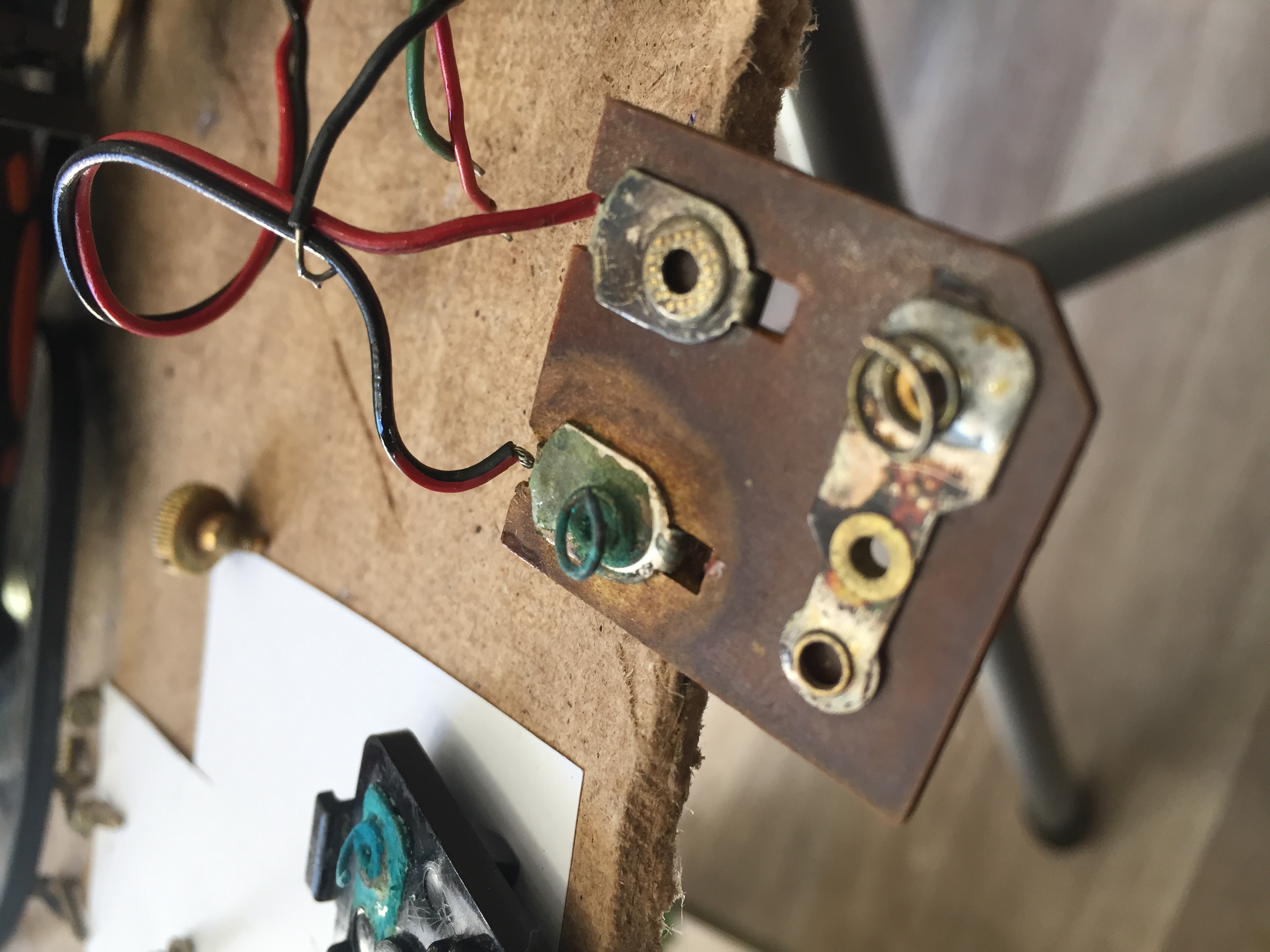

а у нас транзисторный выброс осенней хандры - радиоприемник Grundig Prima Boy. Он поступил таким заброшенным с обломанными креплениями шкалы, сгнившими пружинами батарейного отсека да и просто уставшим от жизни...

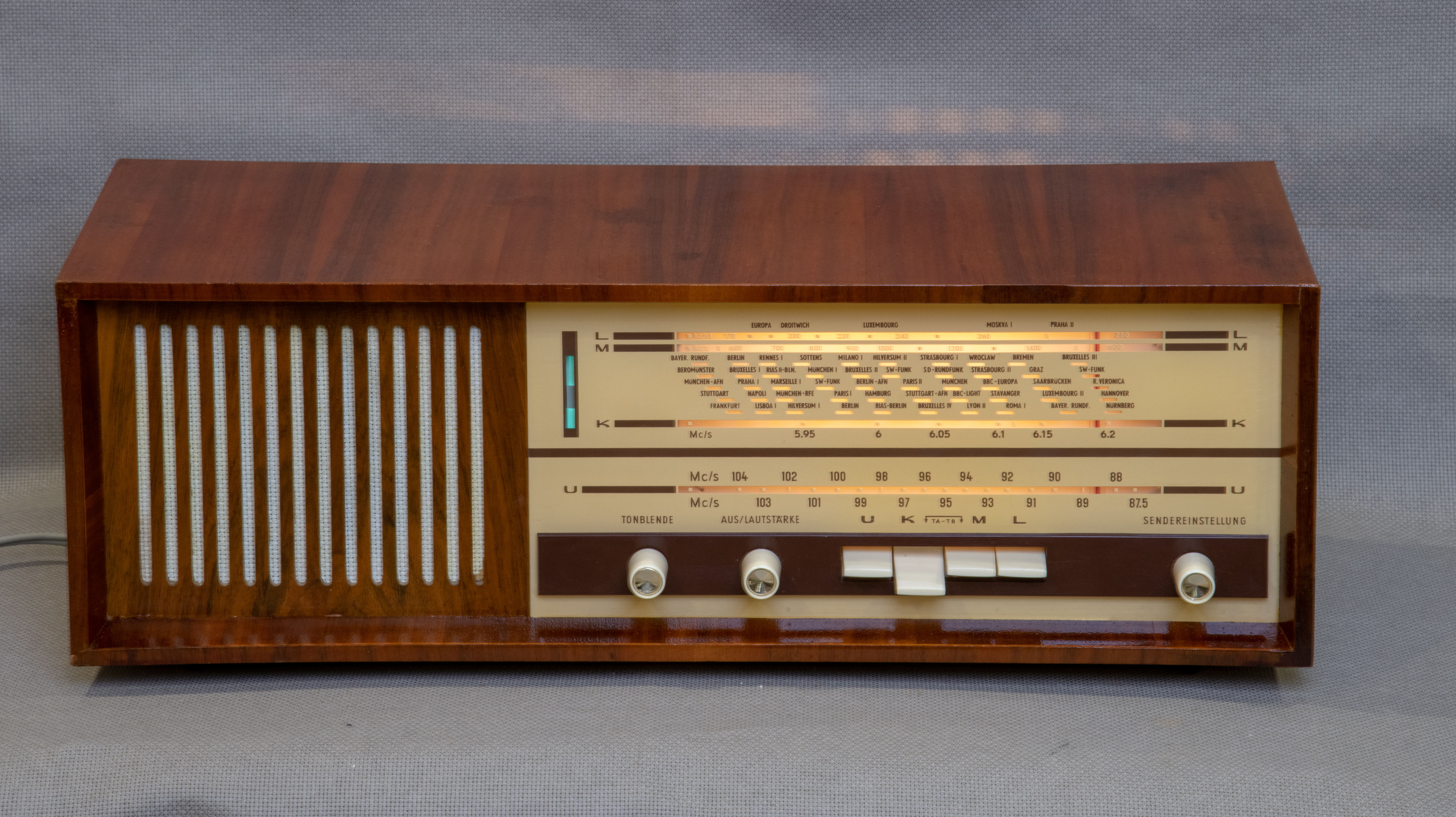

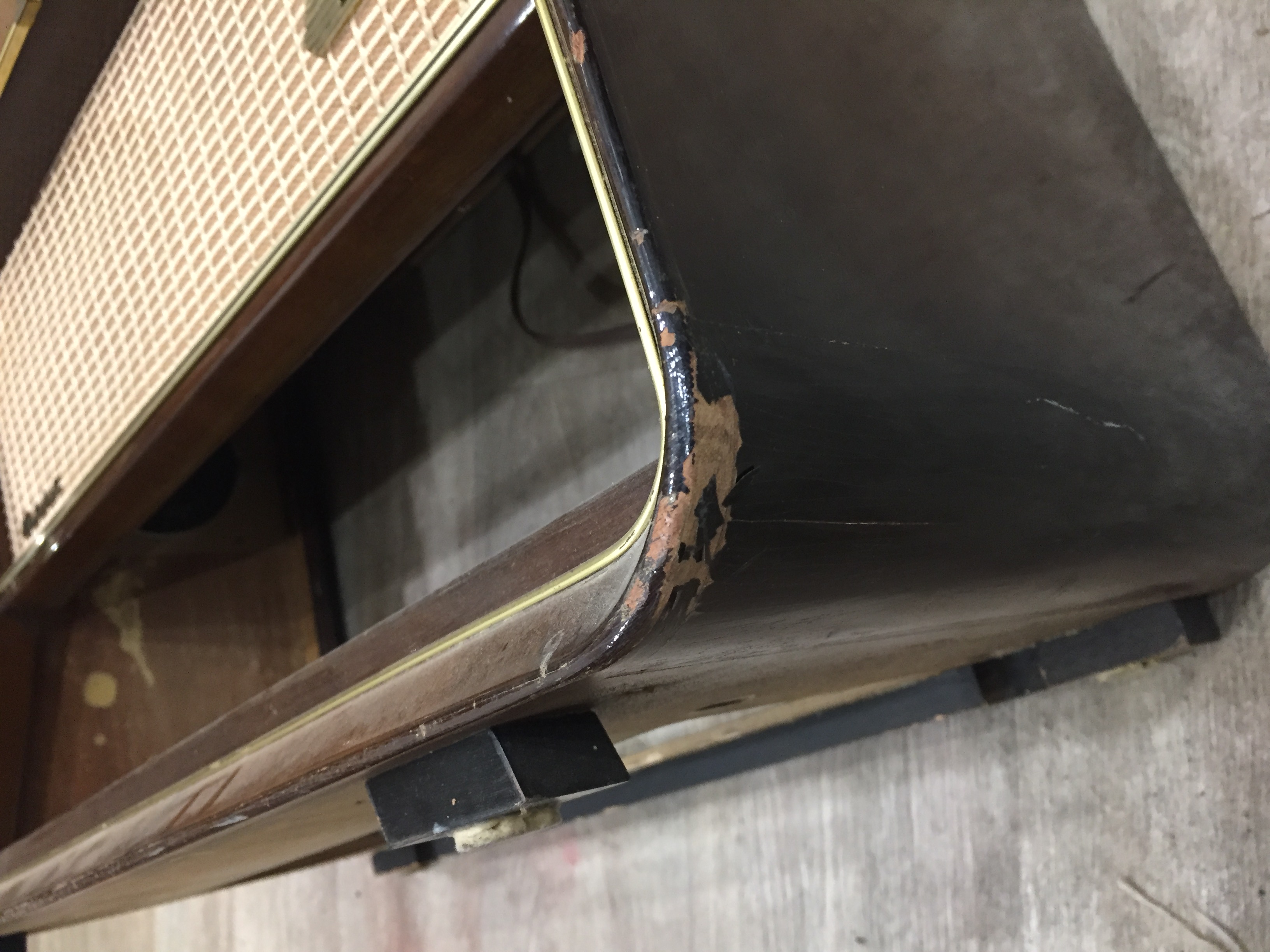

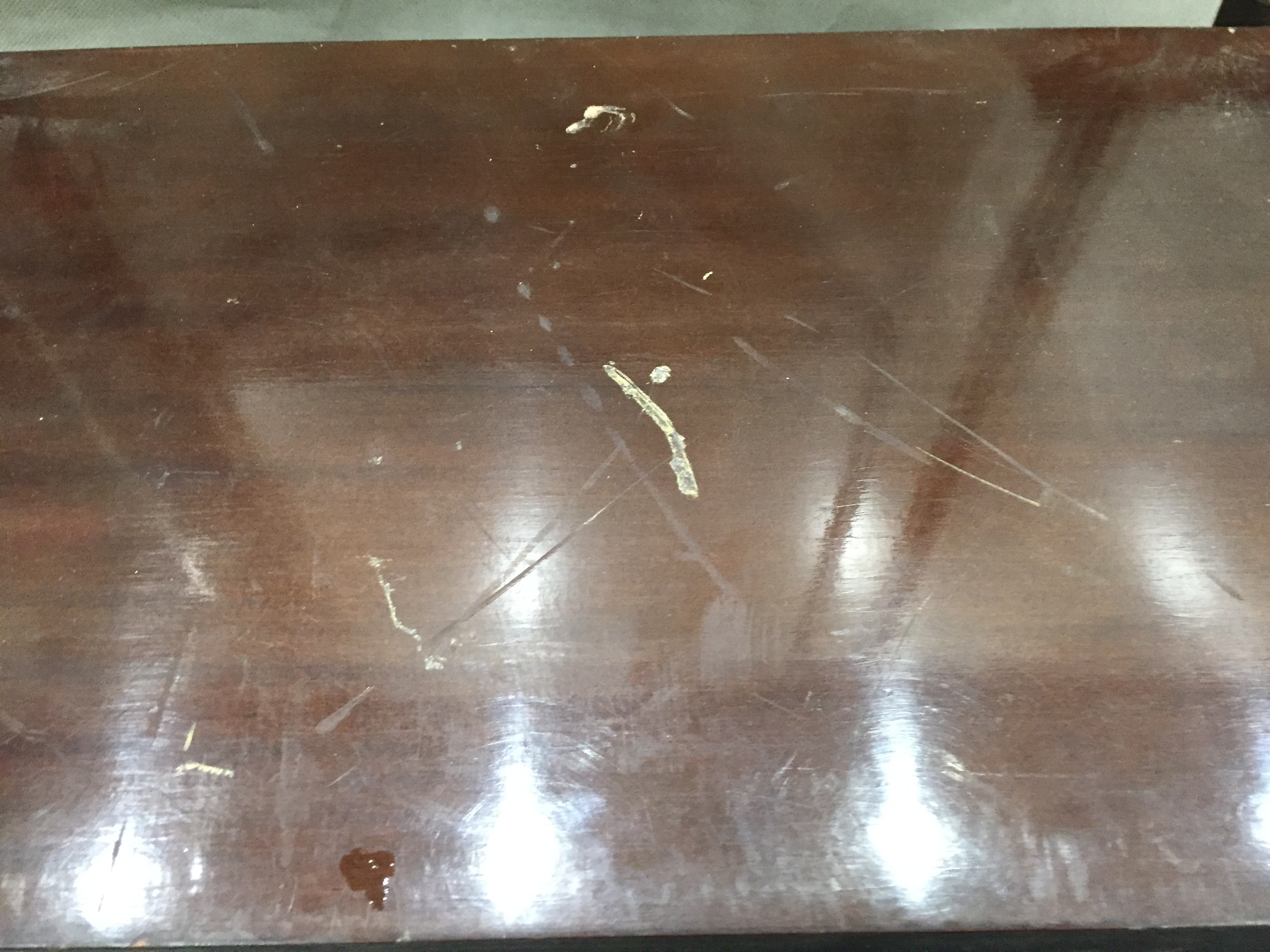

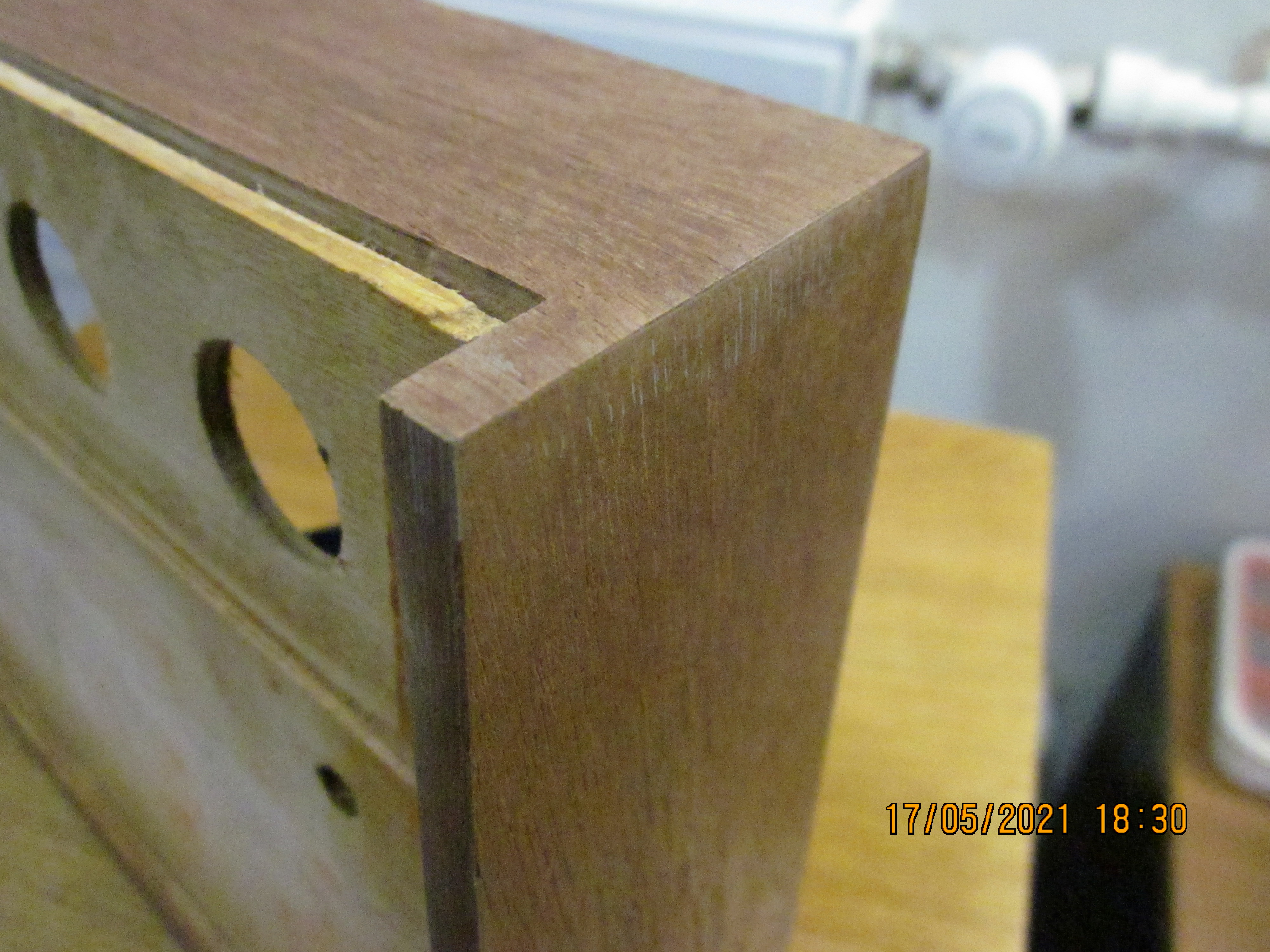

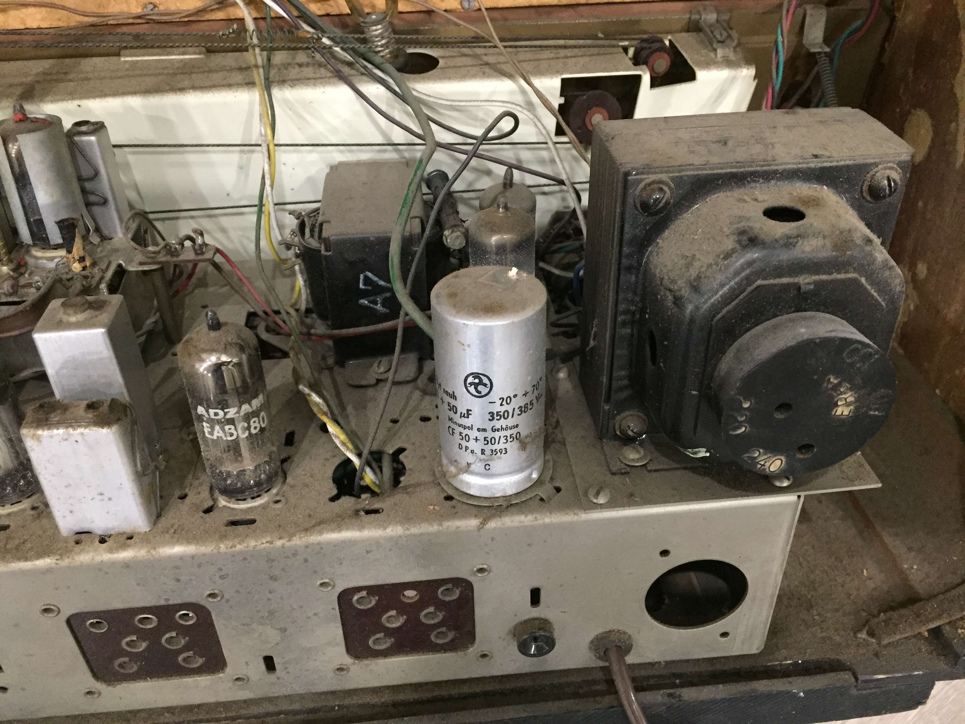

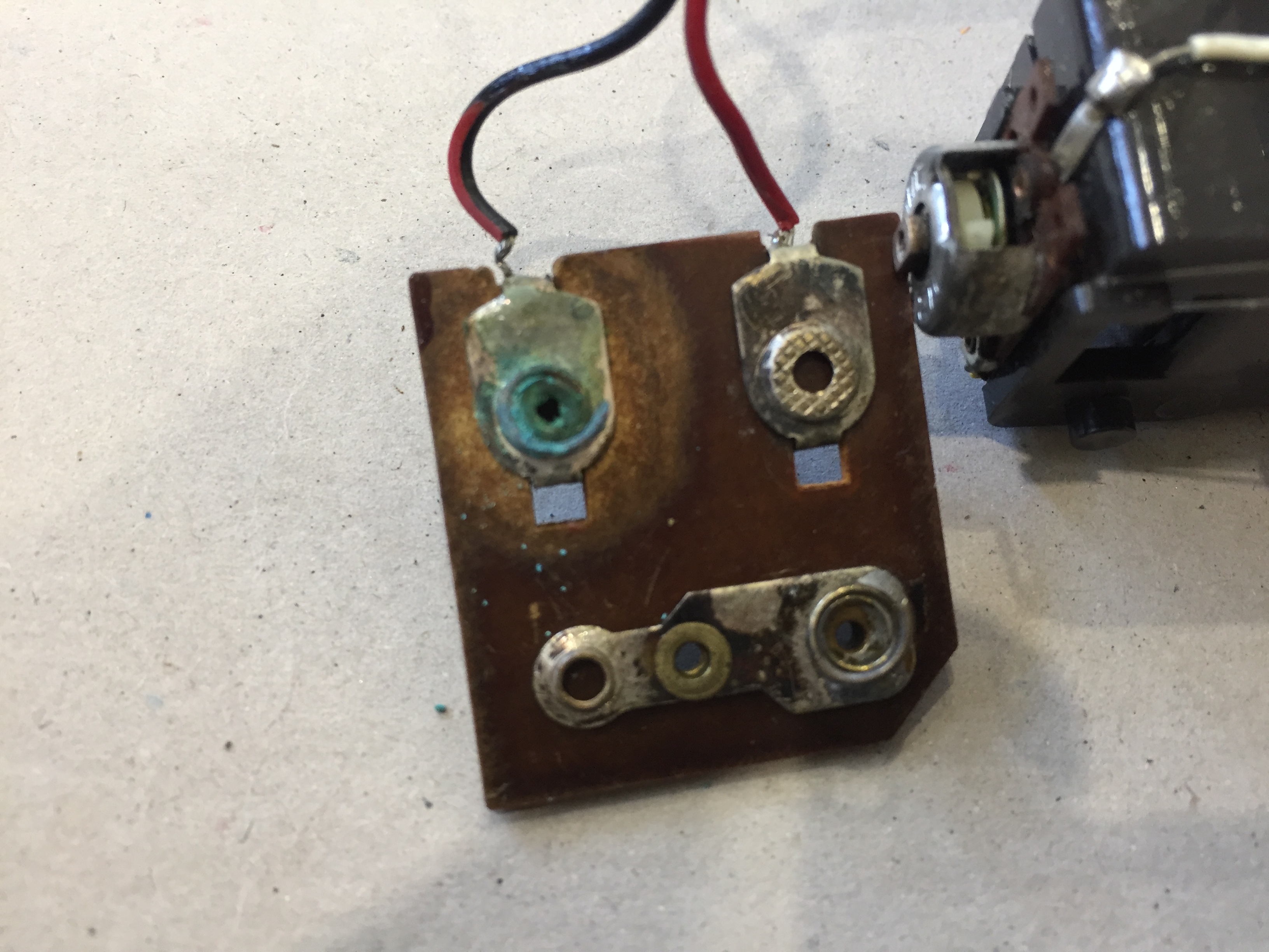

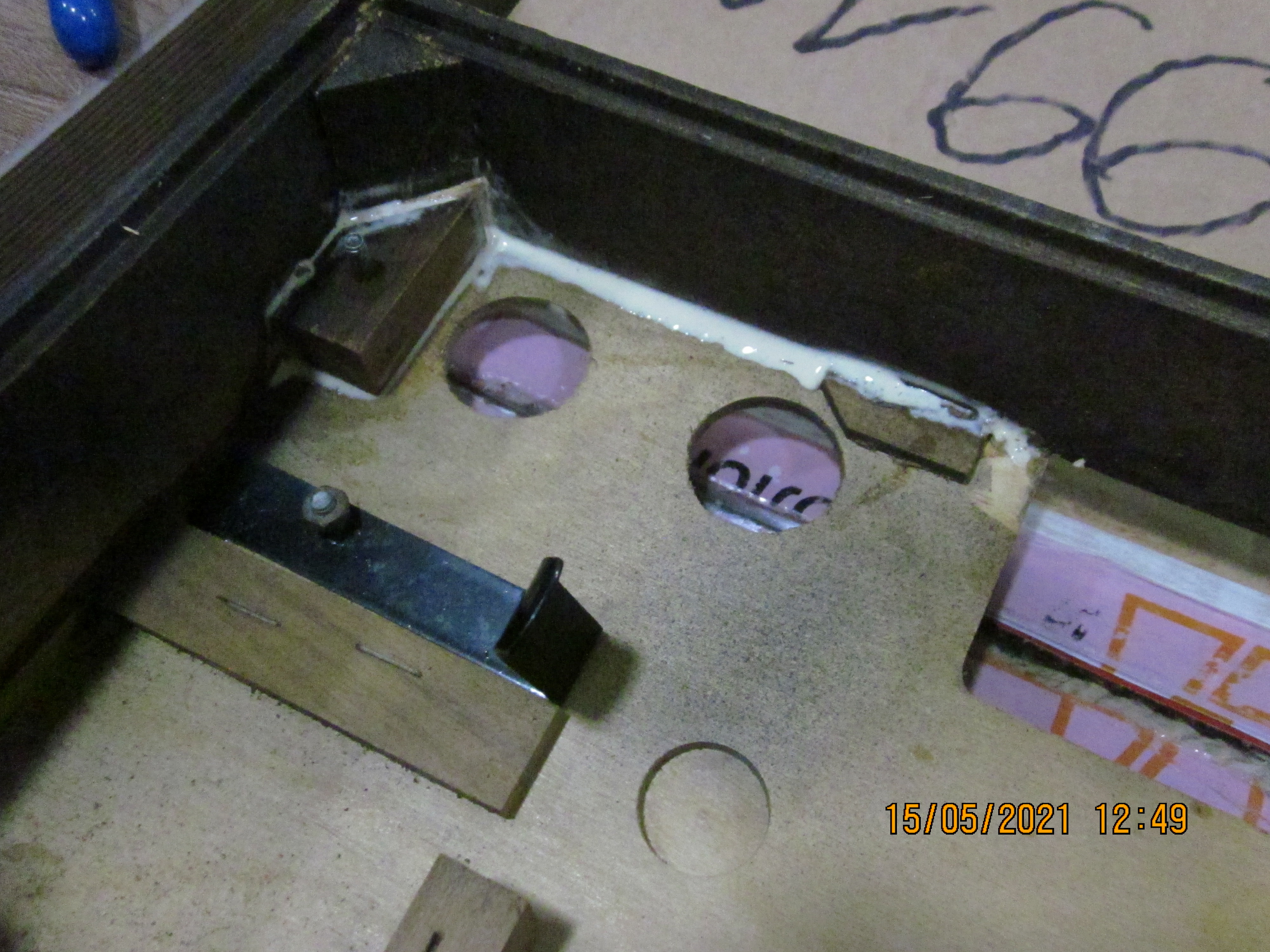

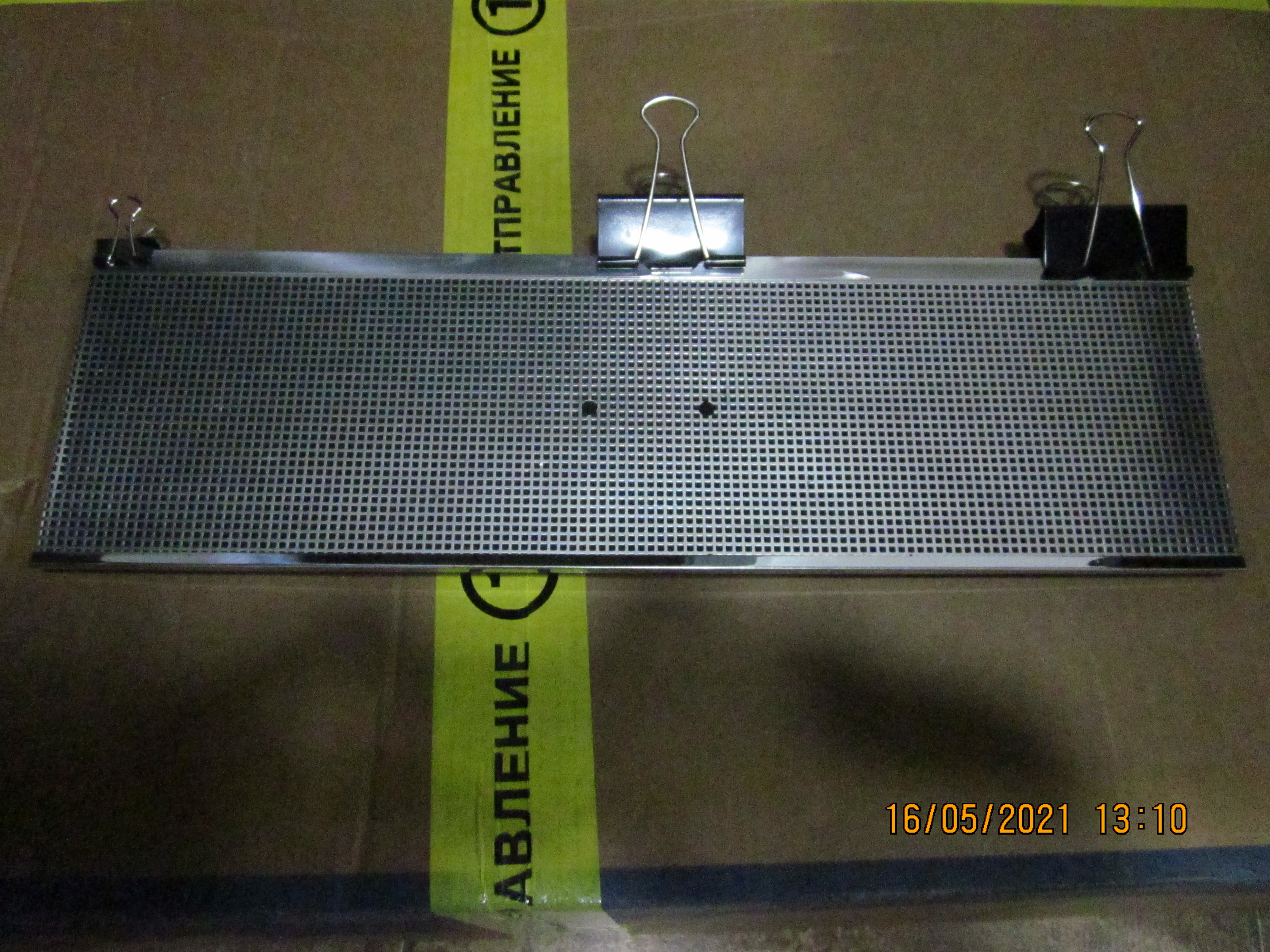

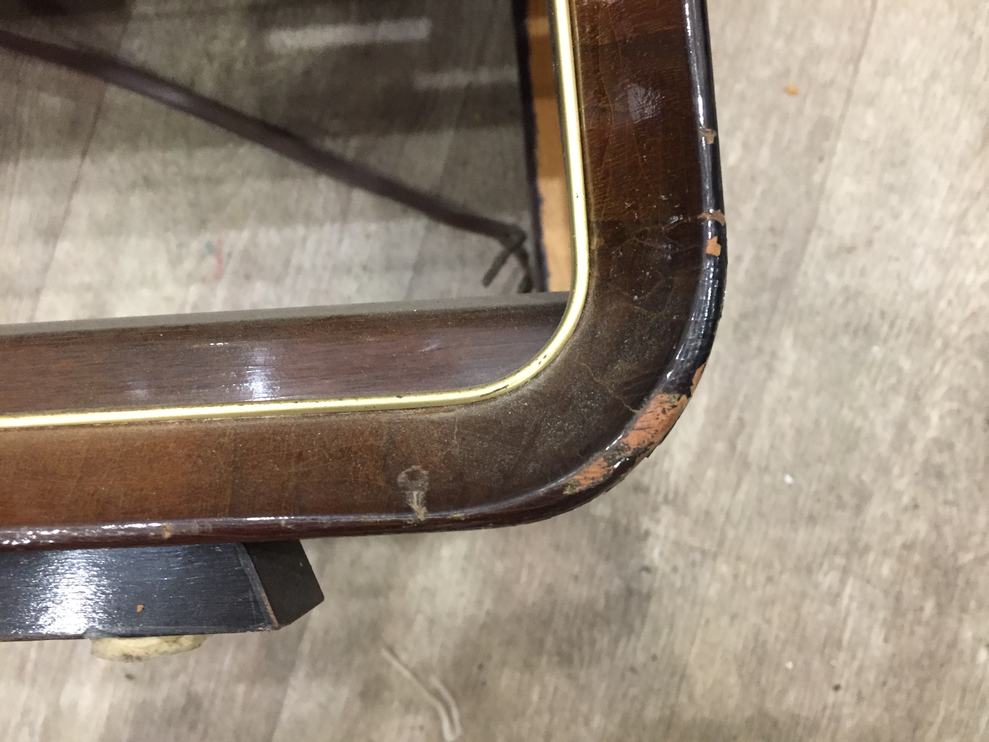

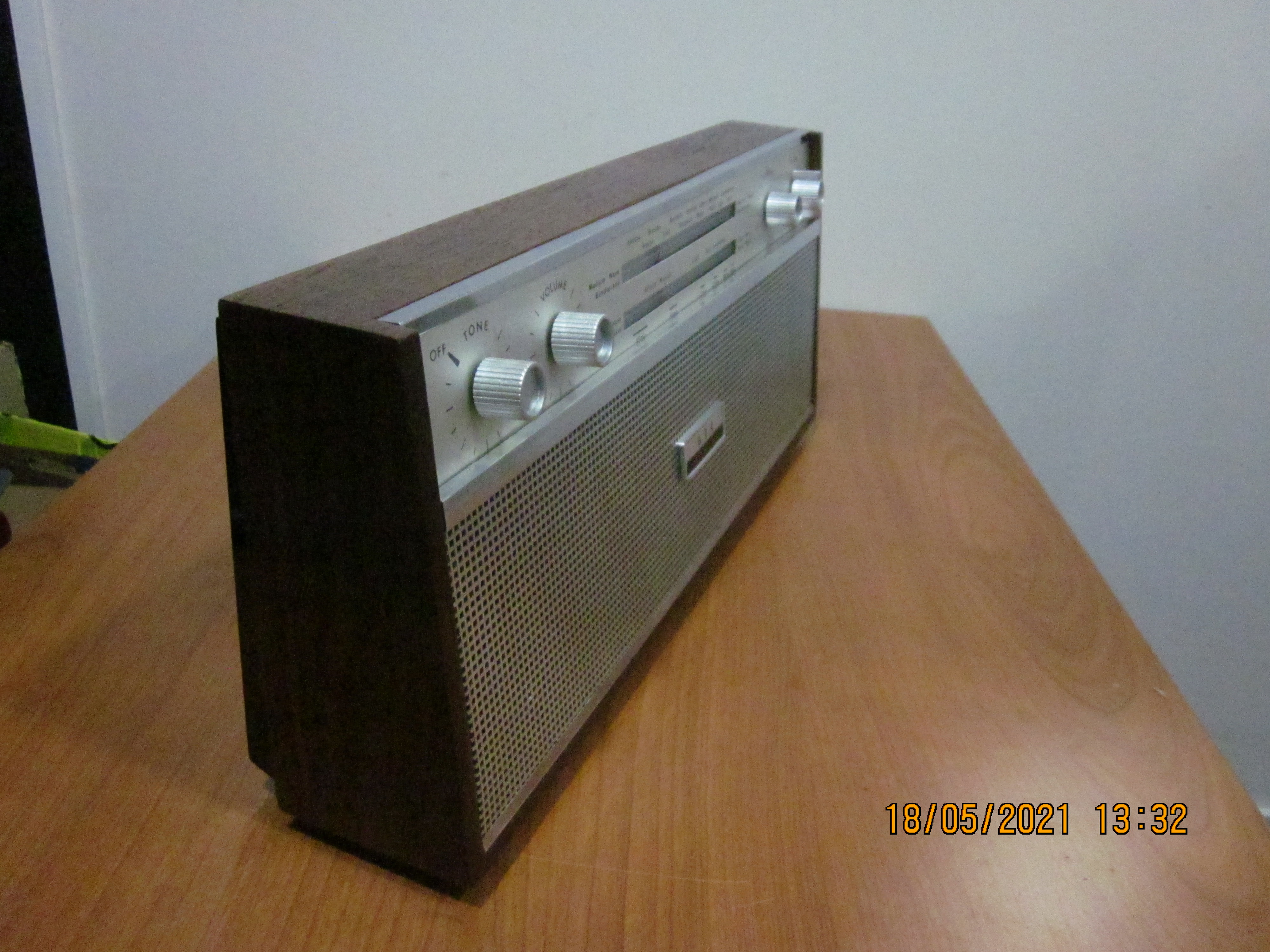

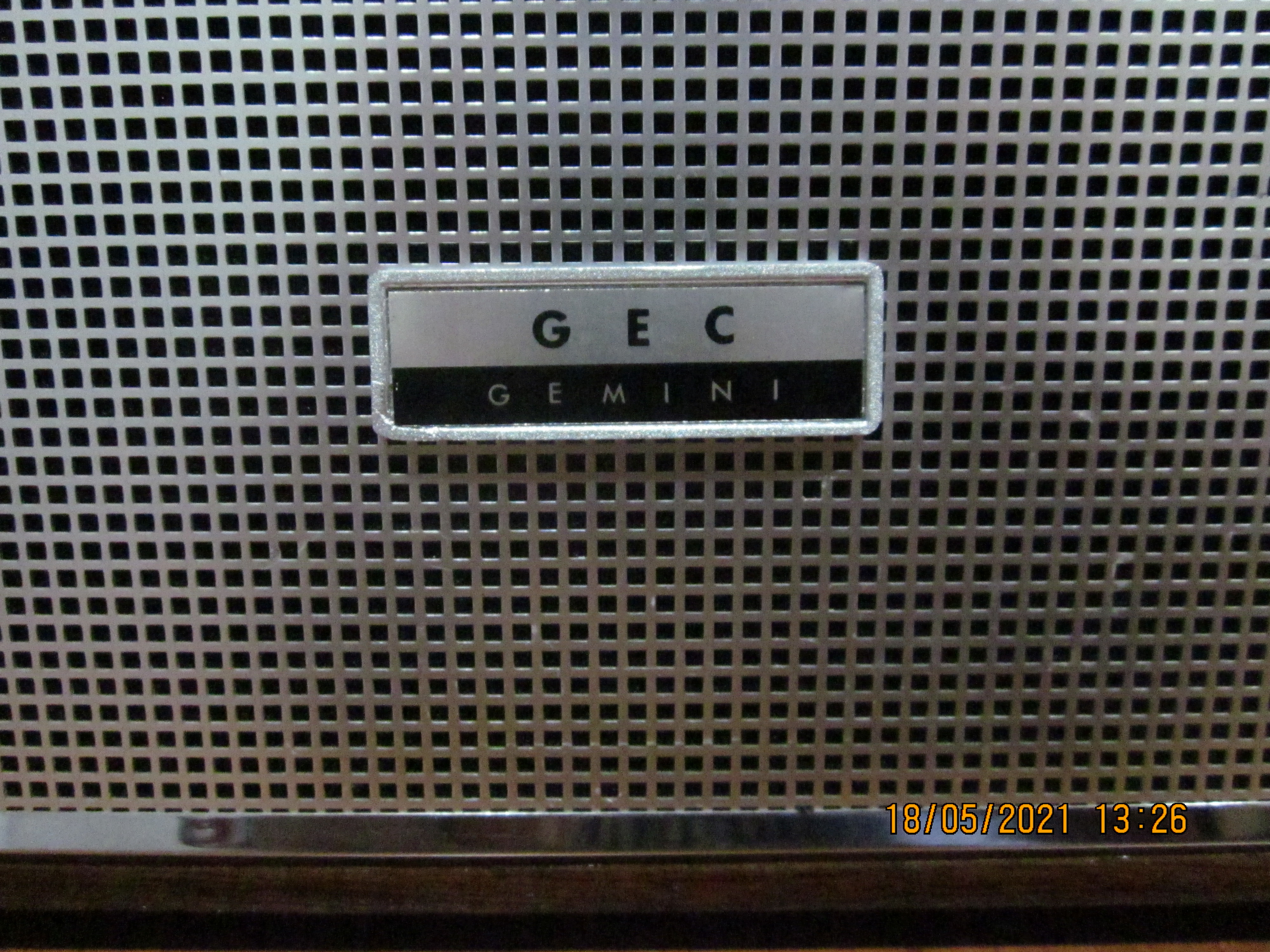

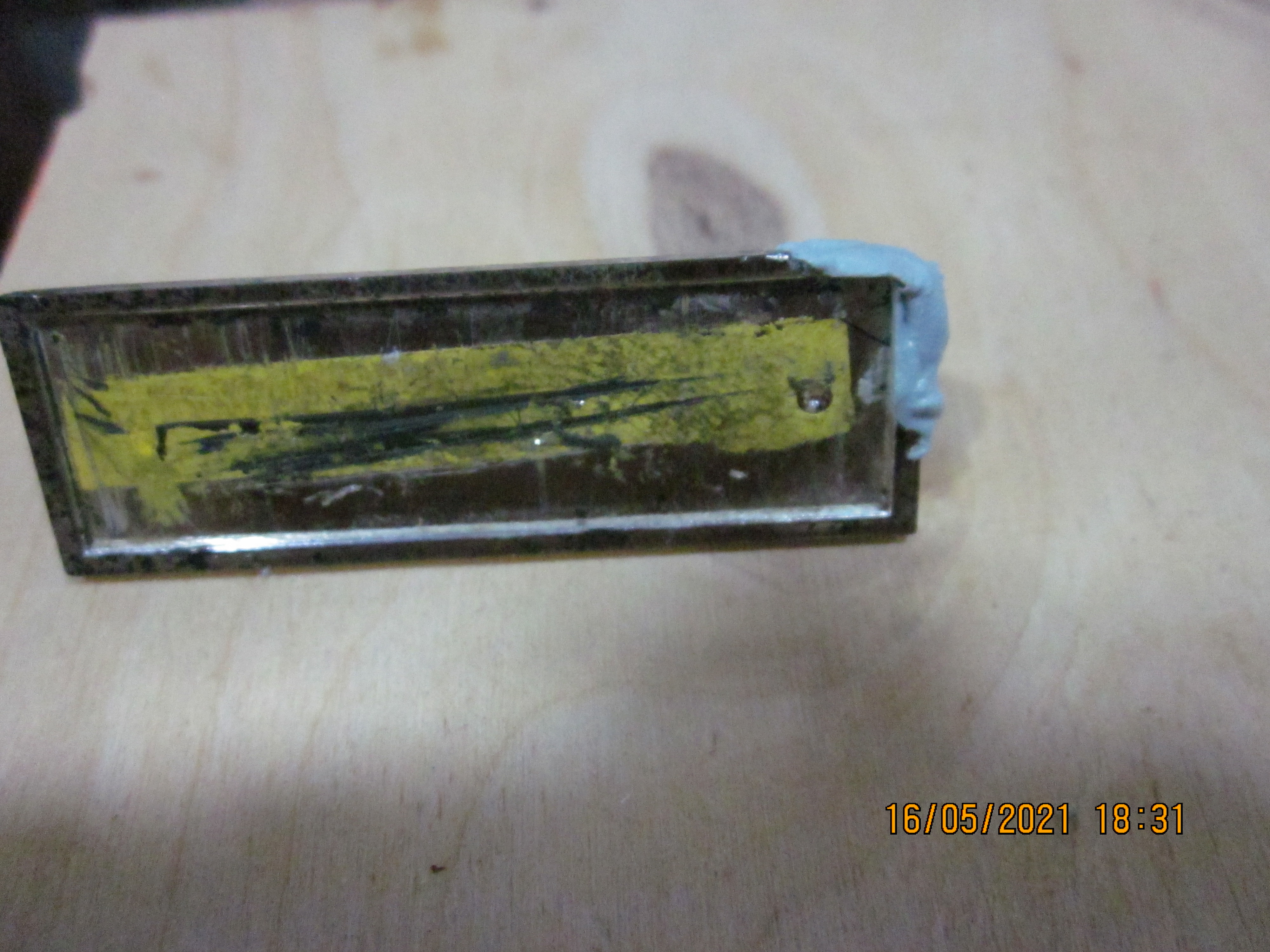

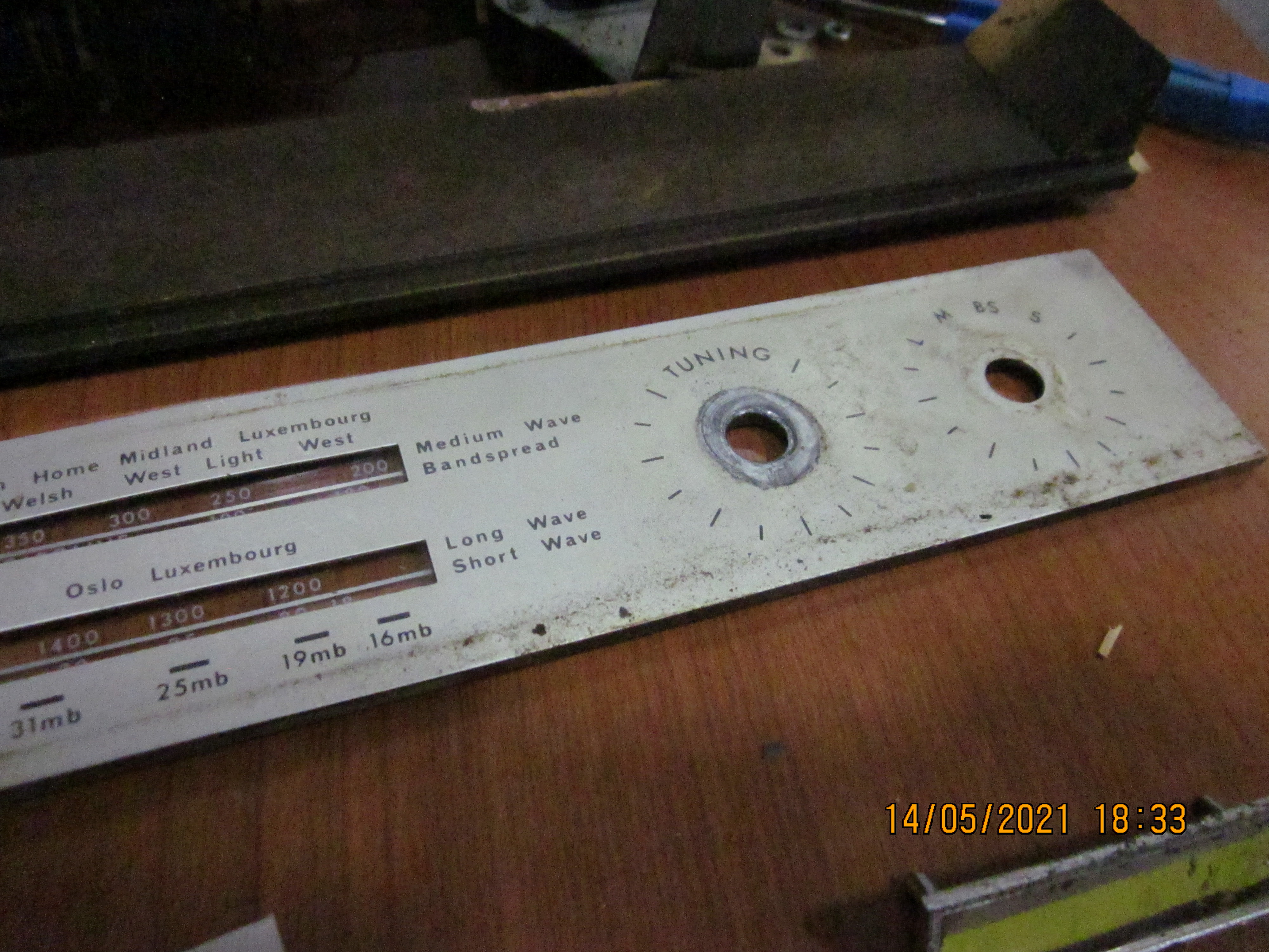

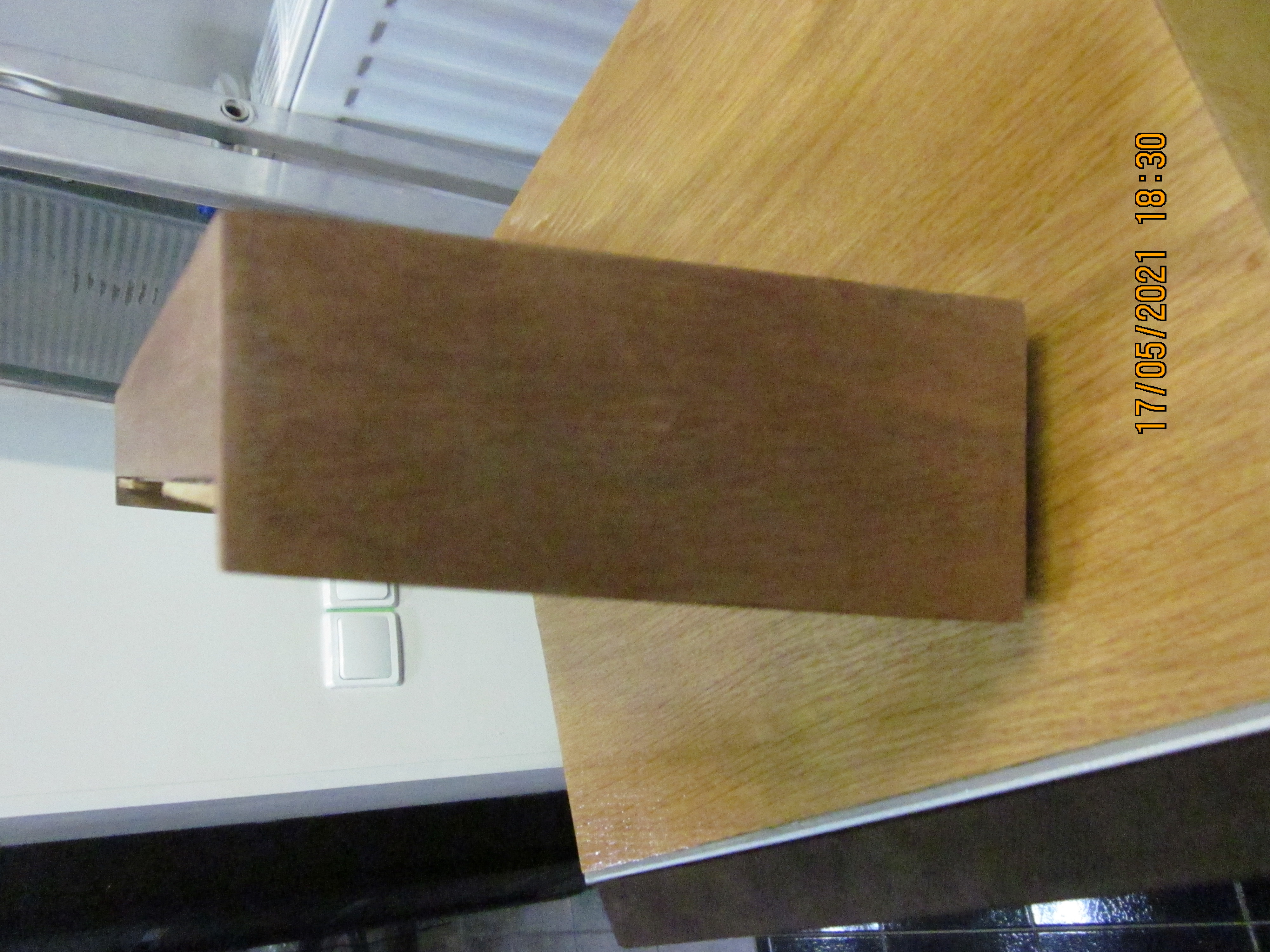

...Очень нравится мне начало.
В эпоху Александра Семеновича первые доламповые приемники, регенеративные приемники Армстронга....
с появлением в 48-м году полупроводникового триода - новый всплеск интереса к радиоприему.

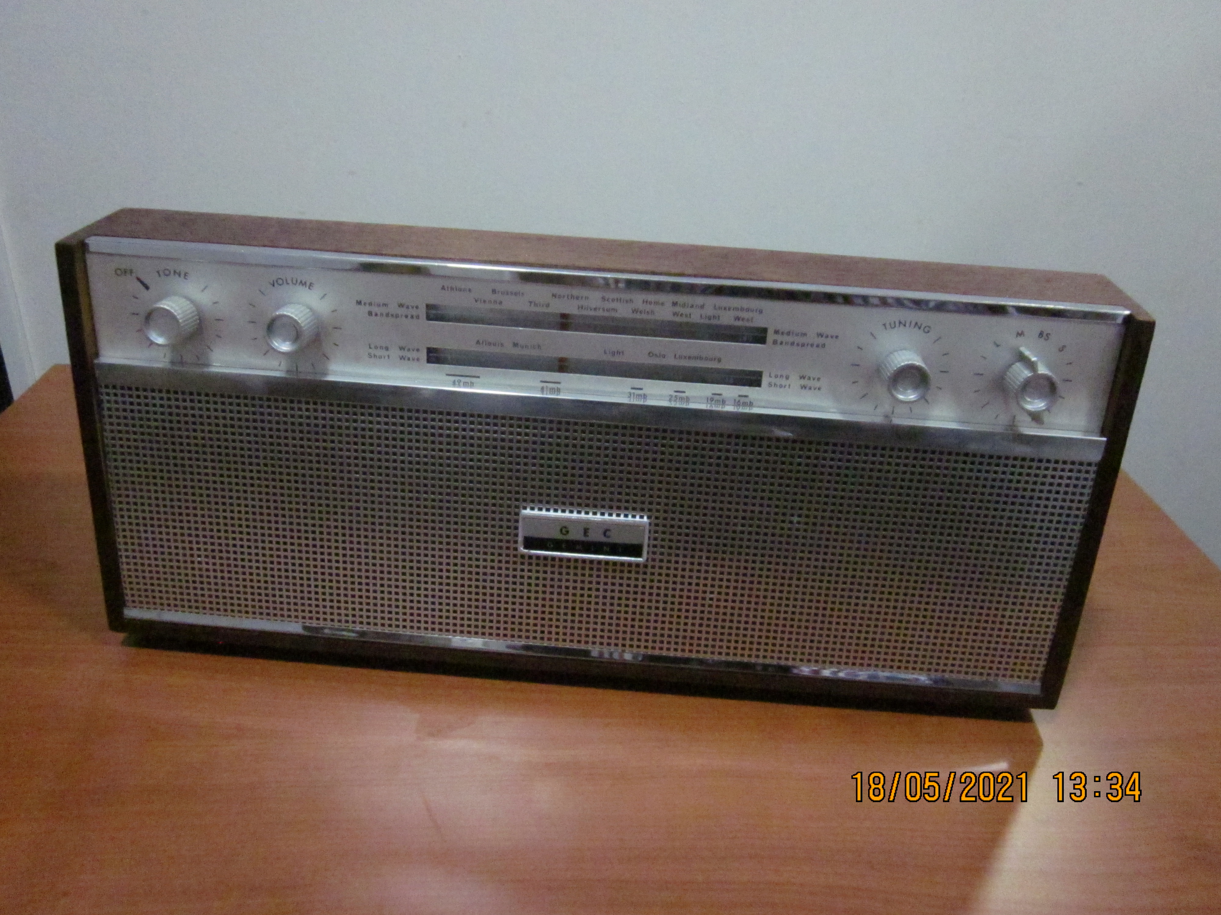

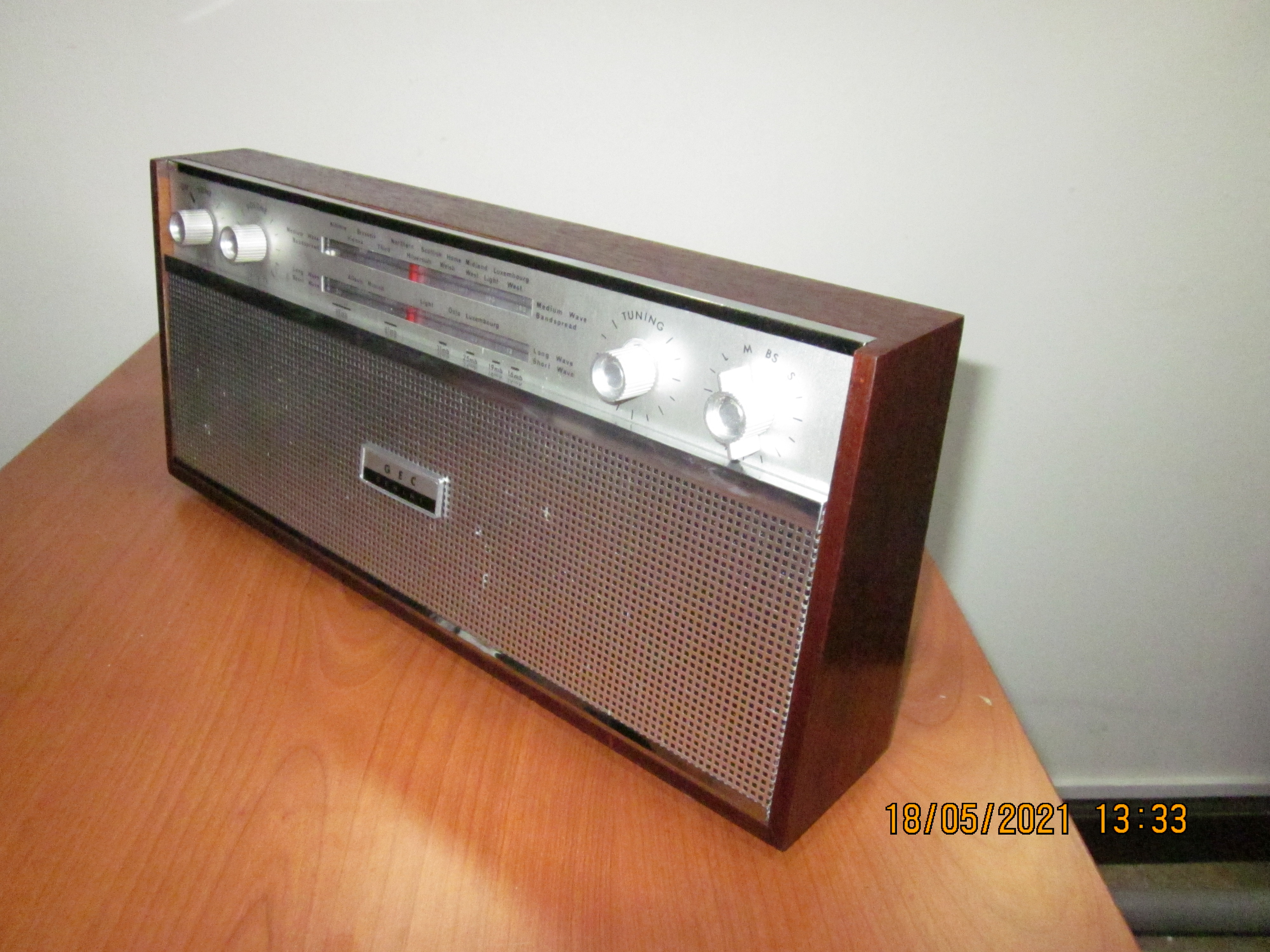

мелкобриты старались тоже среди организаций гадостей всему миру, создать что нибудь конкурентоспособное, и знаете у них среди изумляющих воксхоллов и роверов иногда получалось...

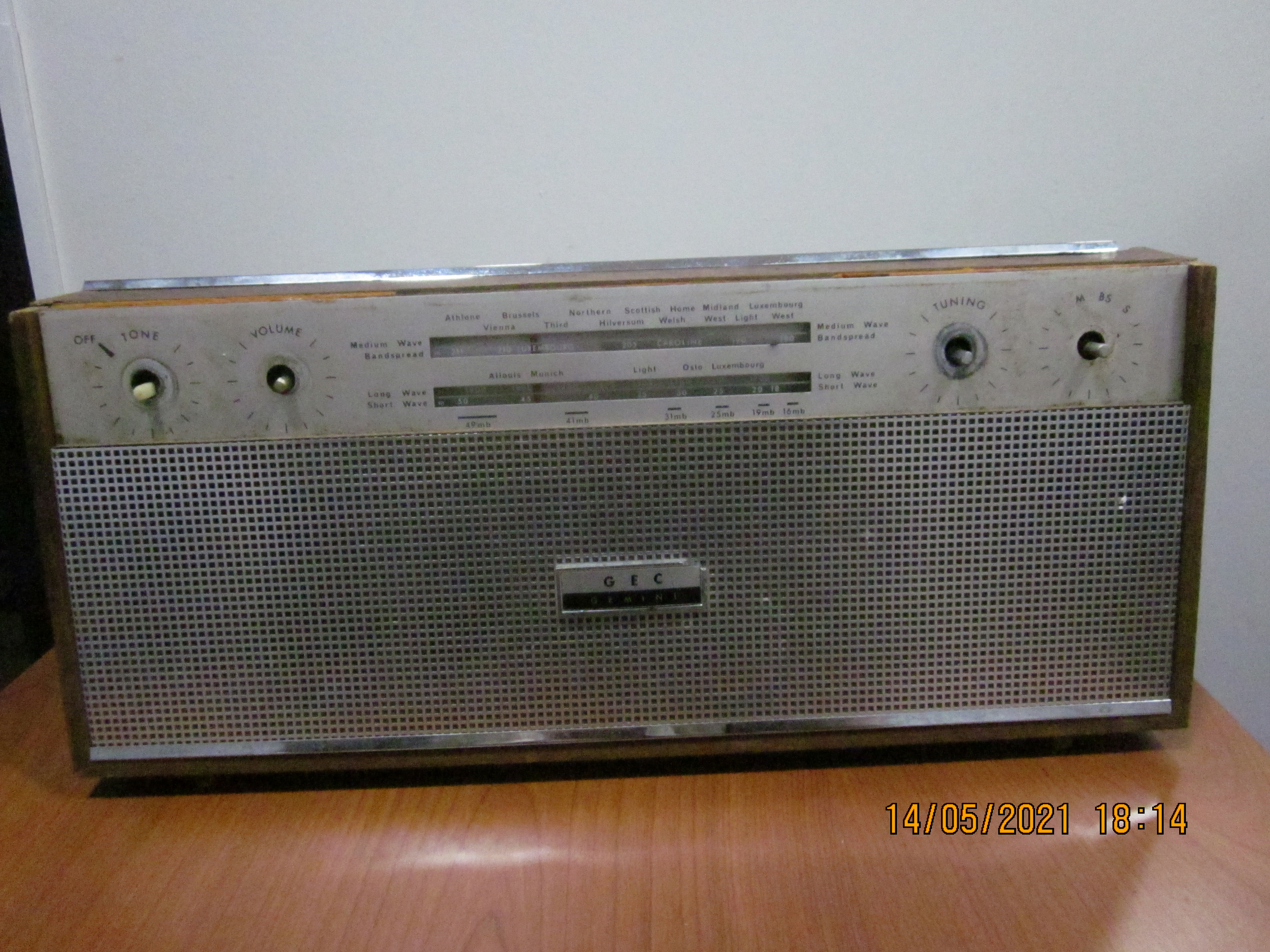

вот и приемник G.E.C. Gemini G824 среди унылых маркони смотрится интересно, и работает достойно.

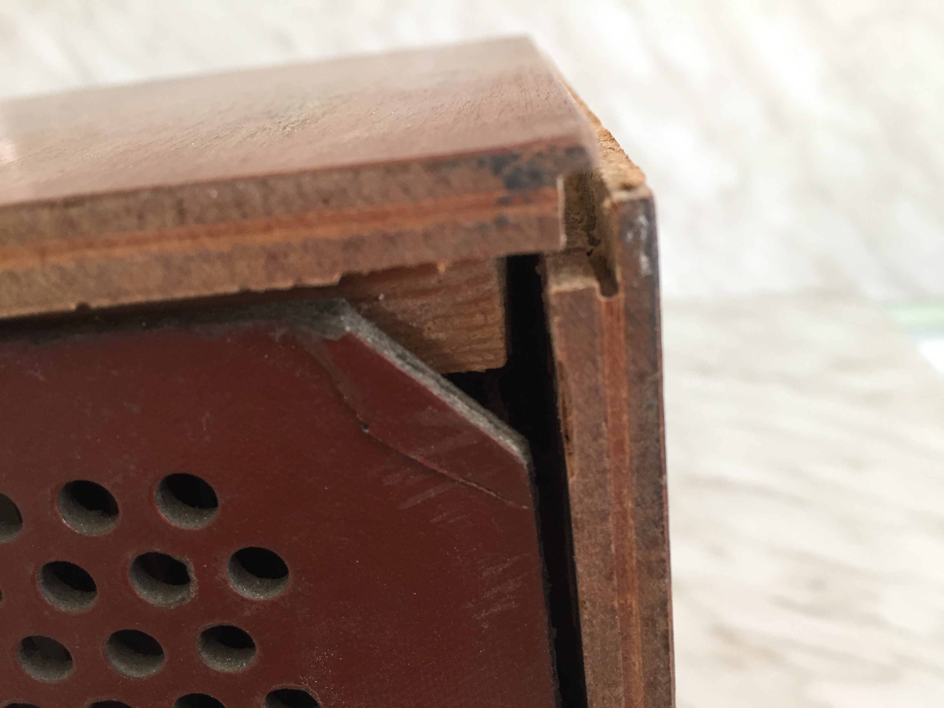

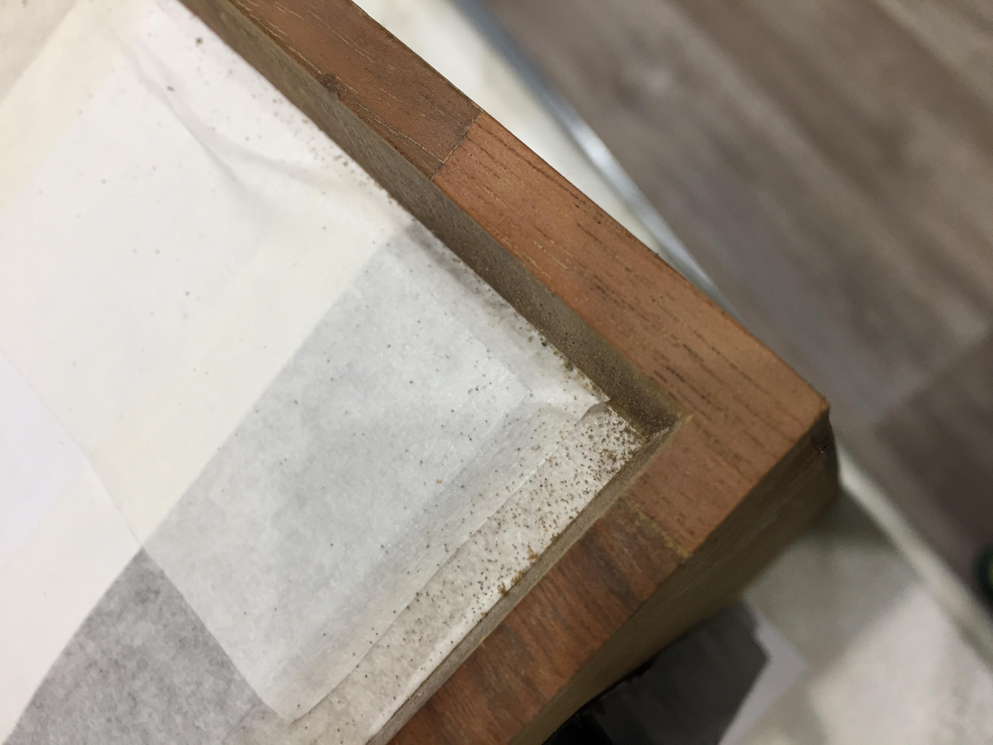

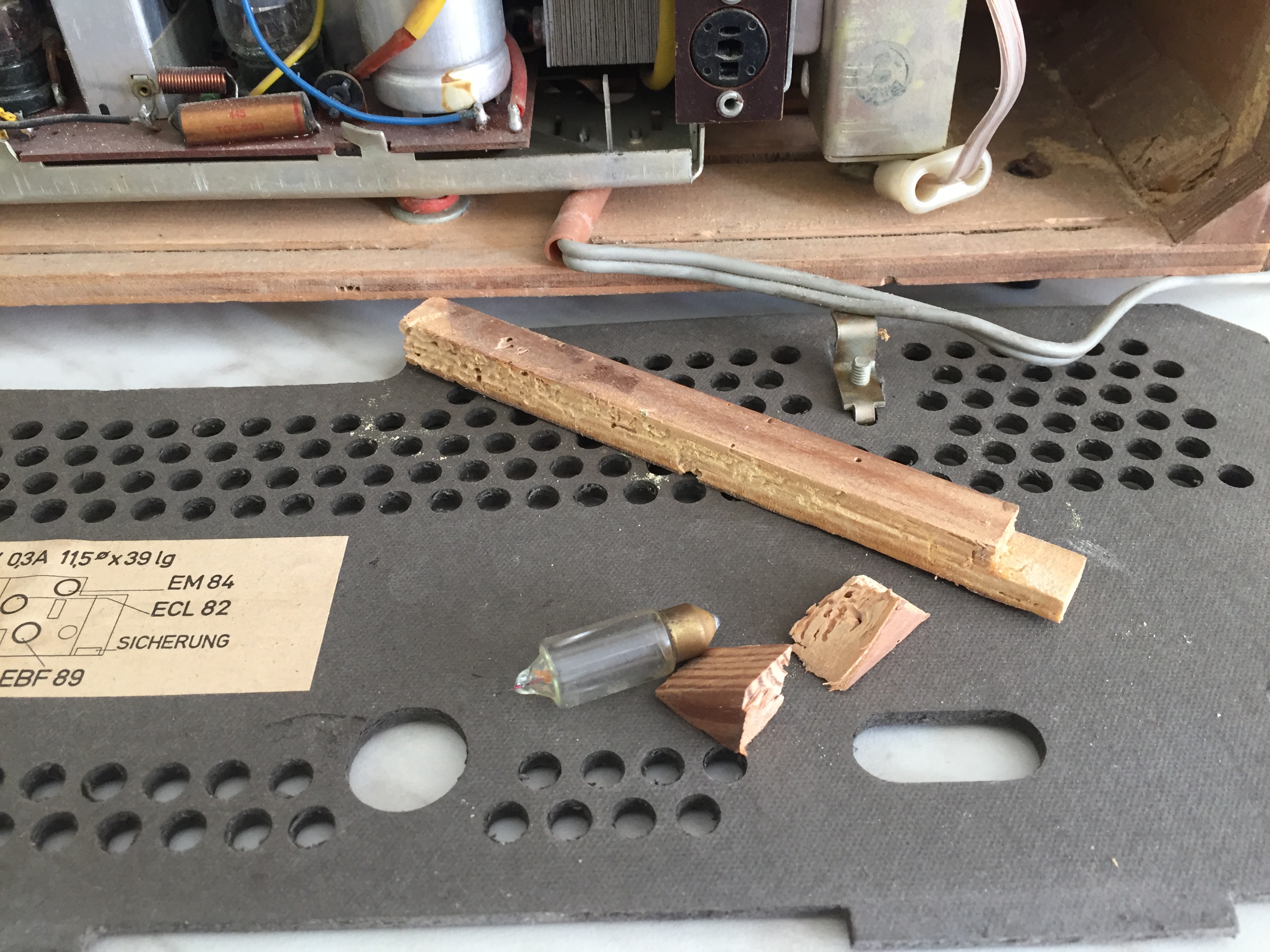

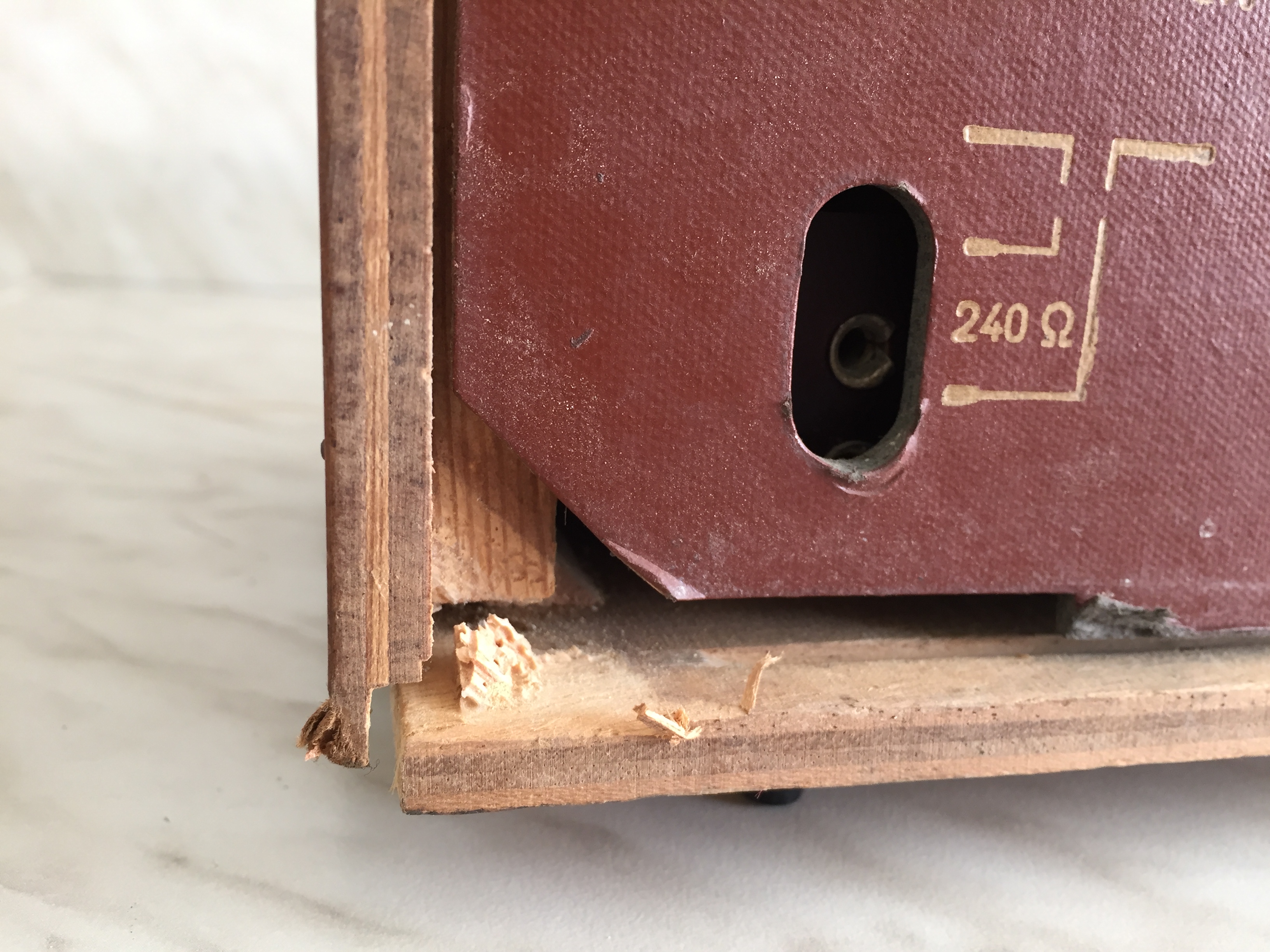

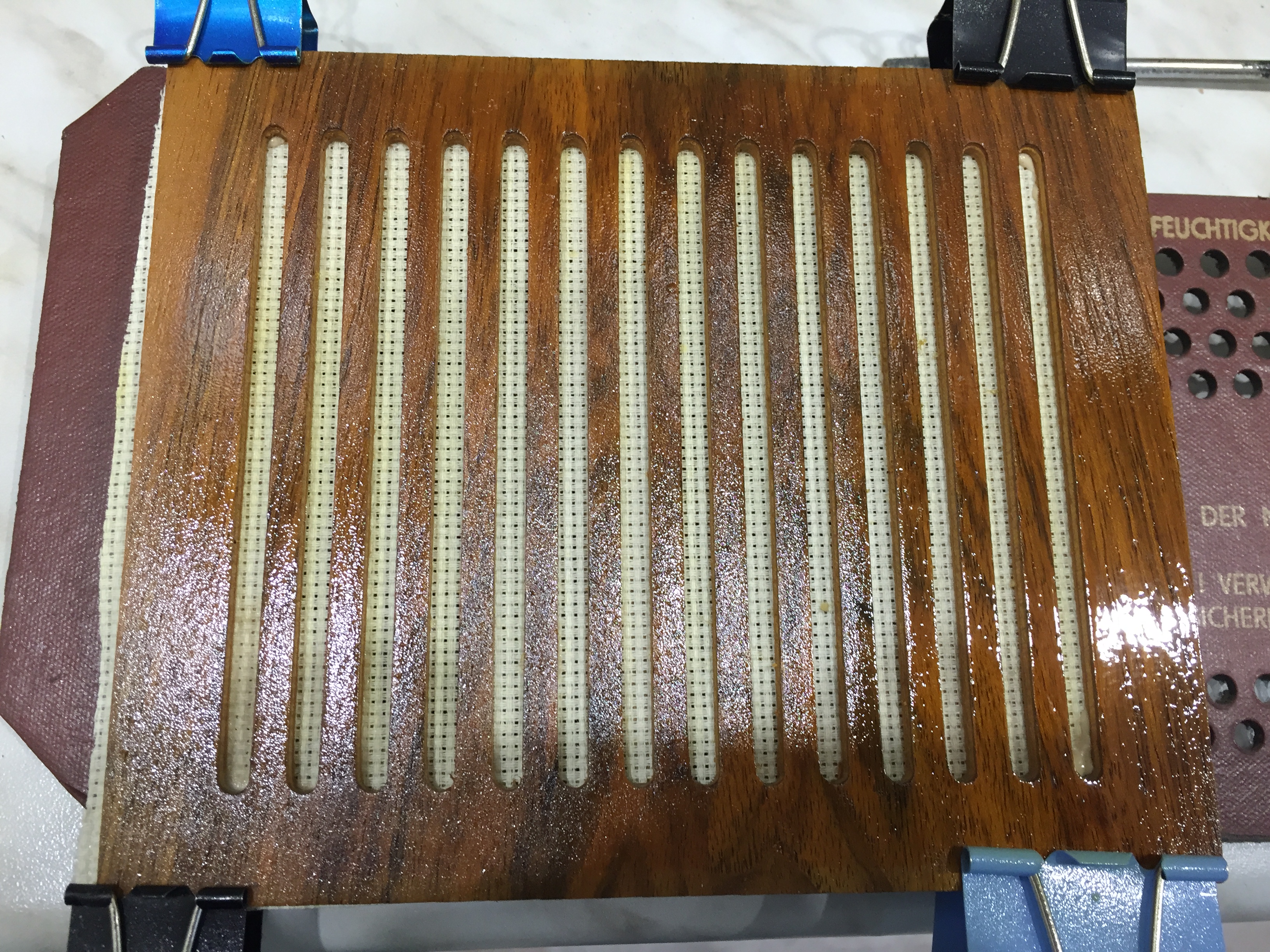

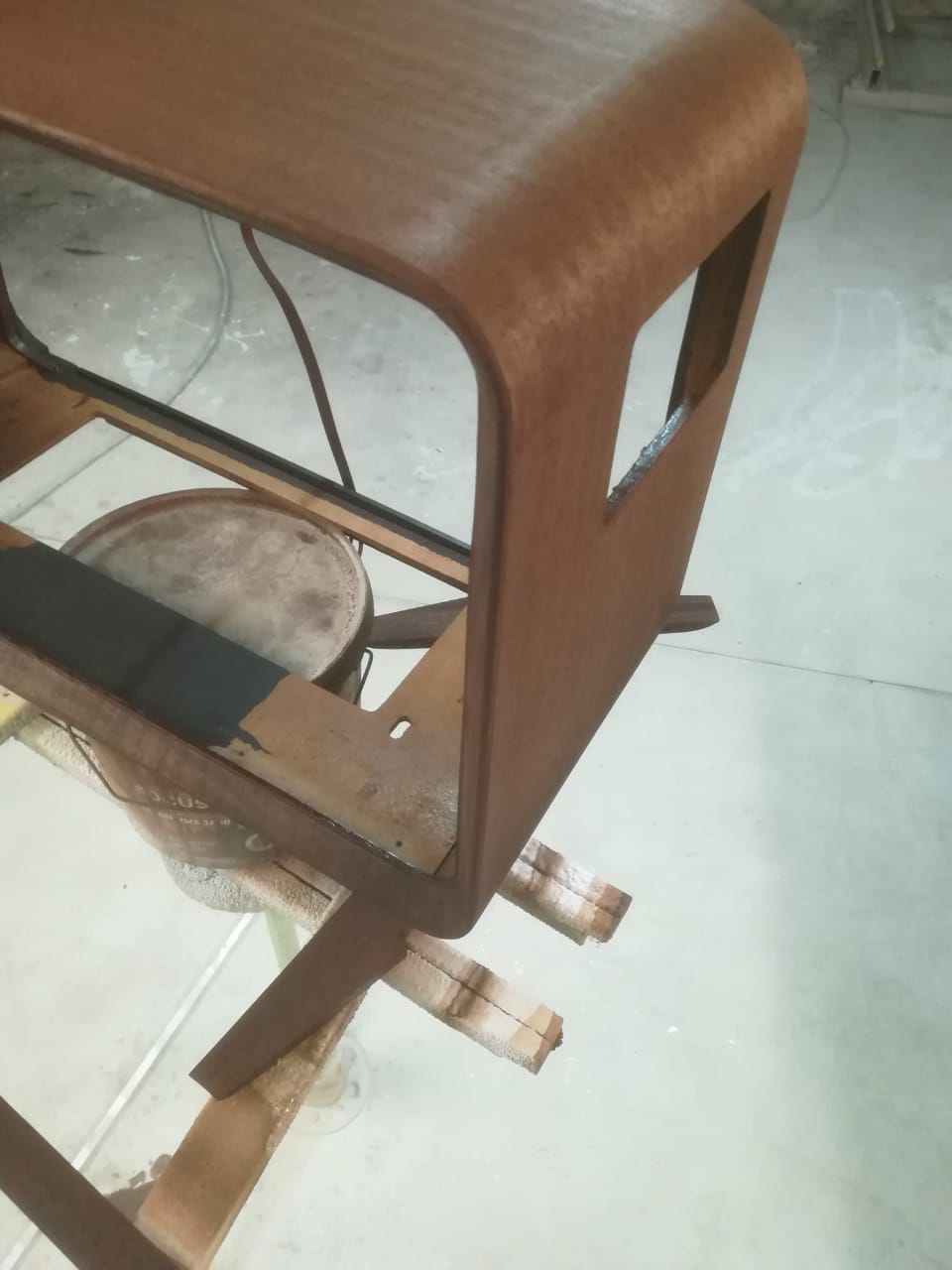

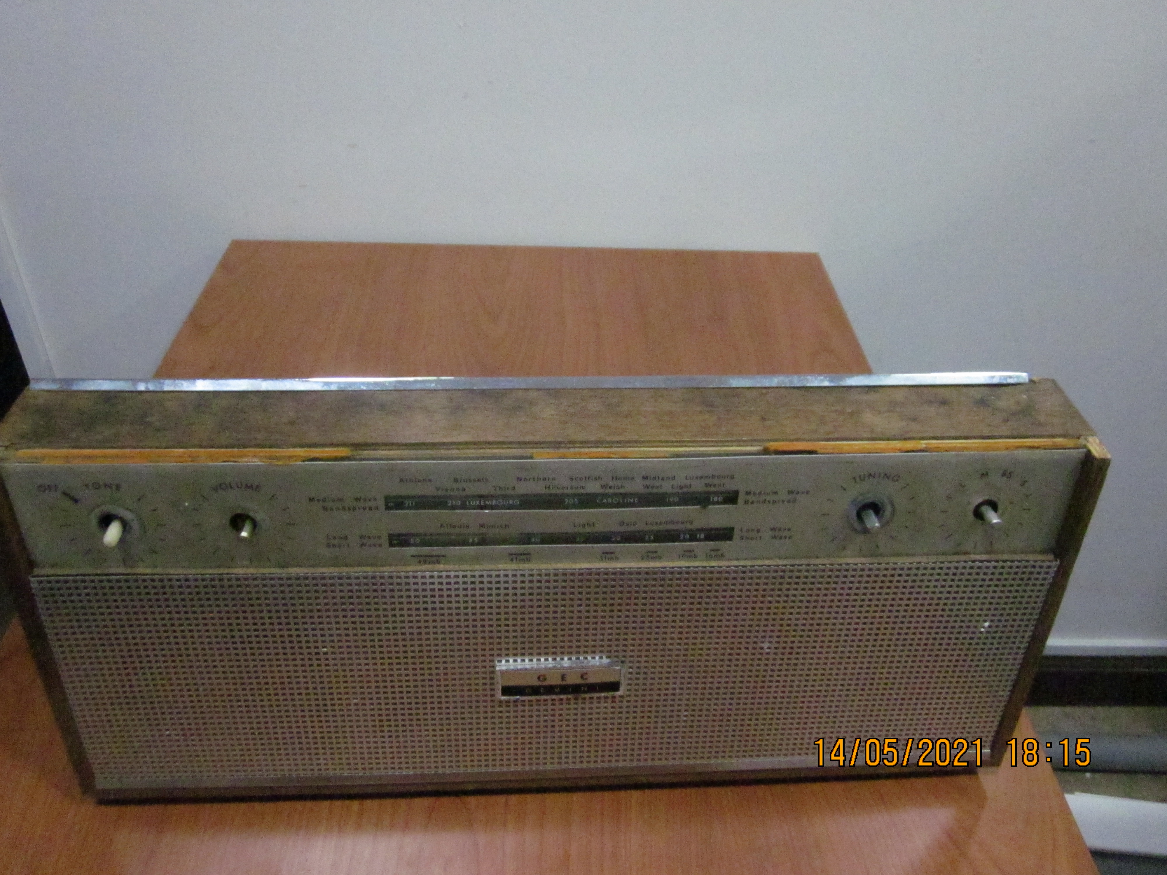

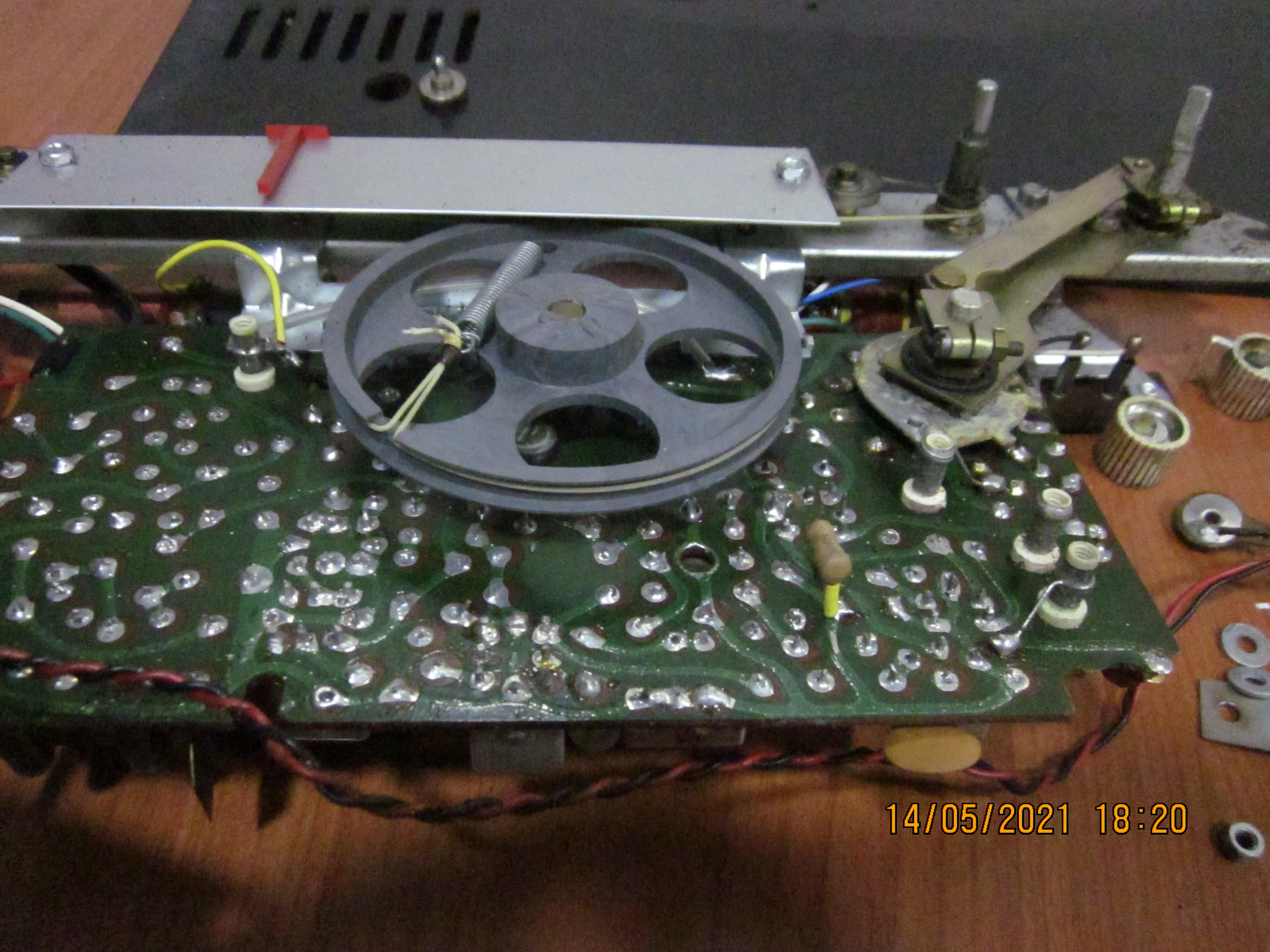

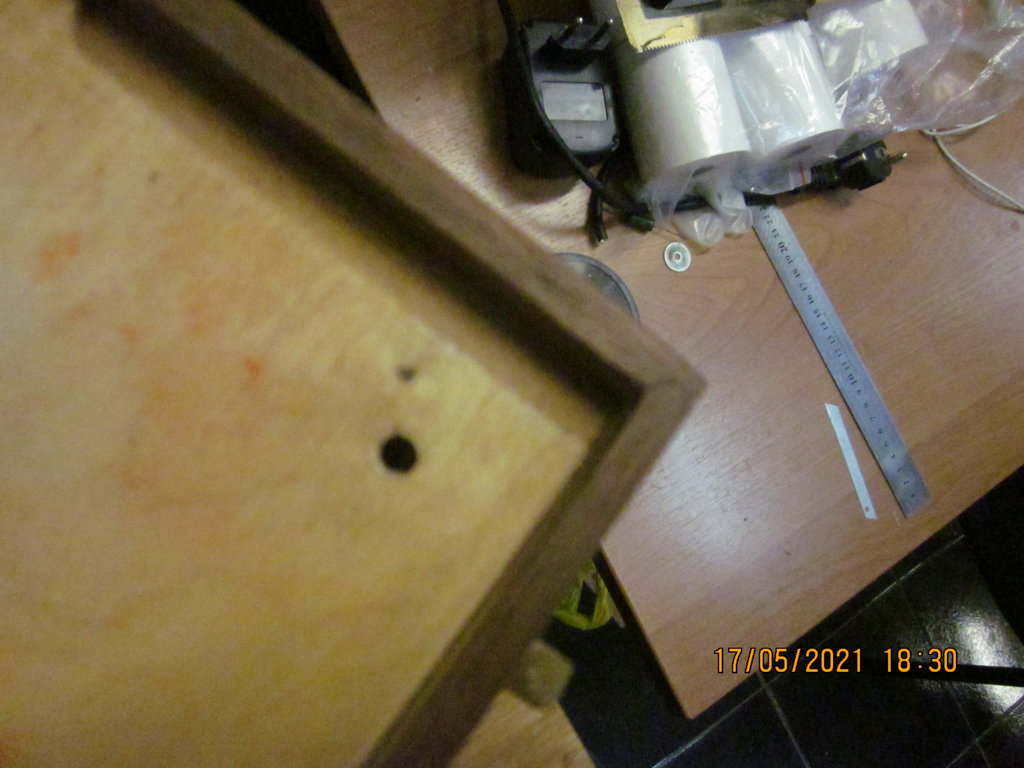

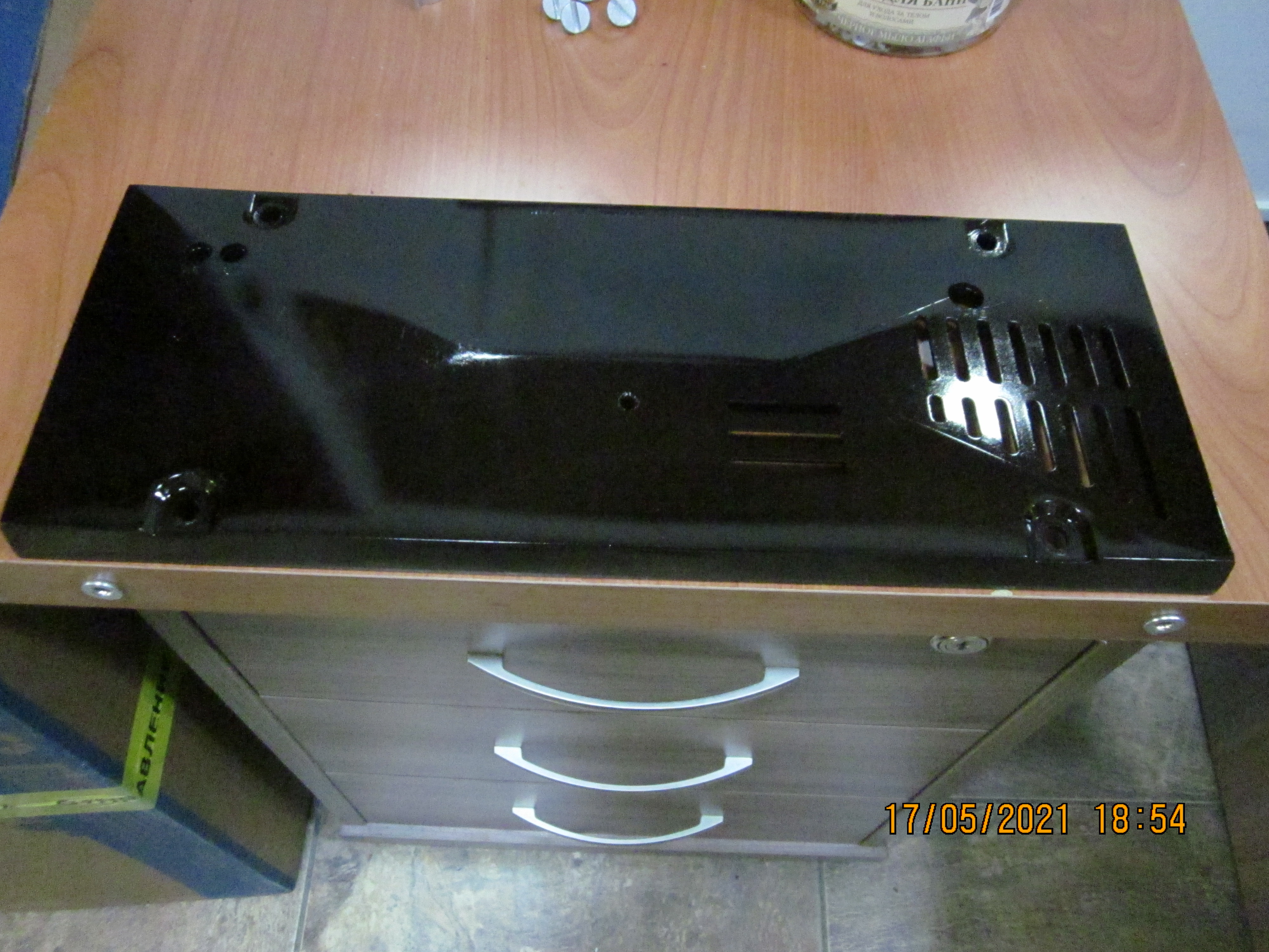

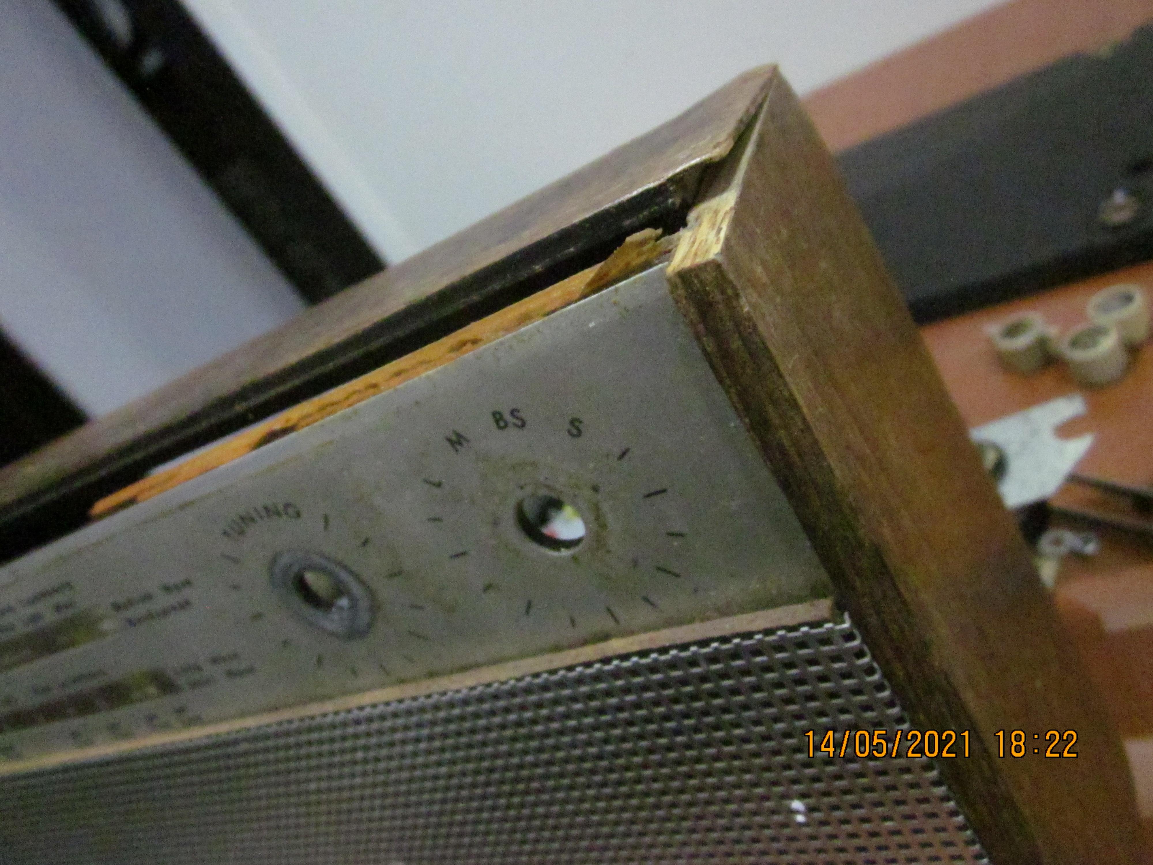

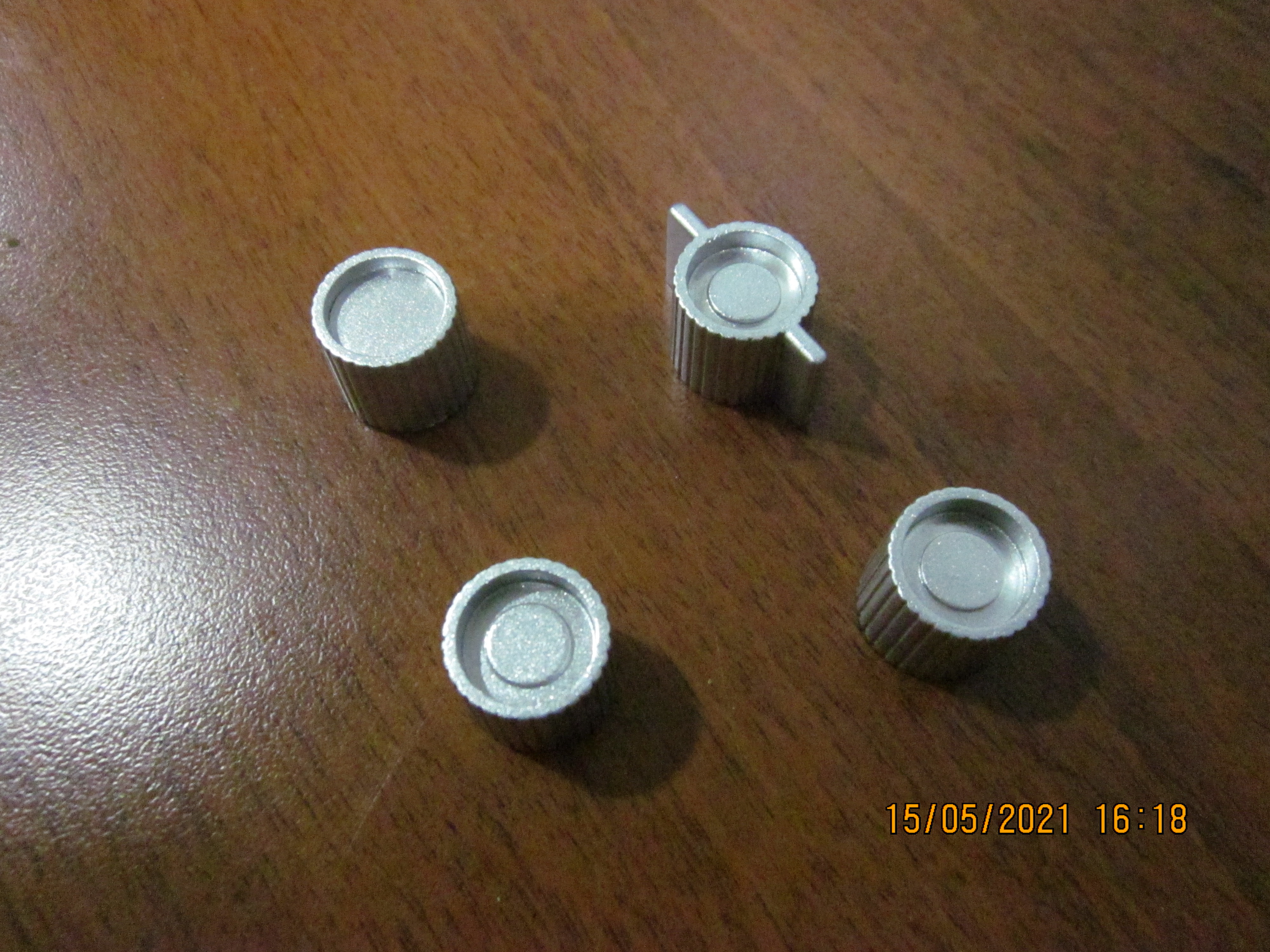

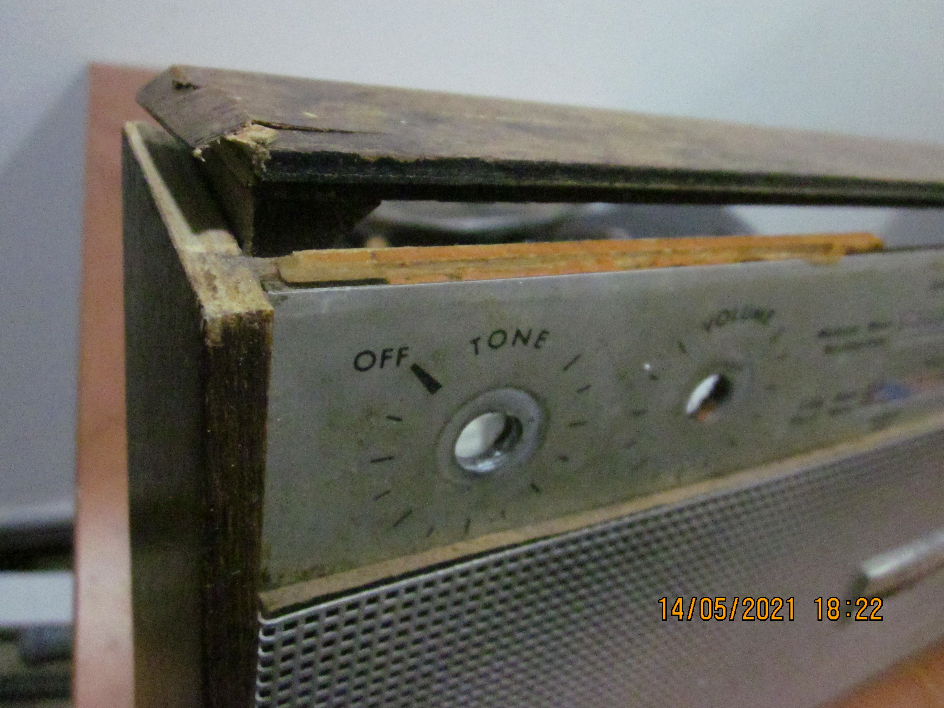

попал он ко мне в операционную в состоянии мумифицированного трупика.

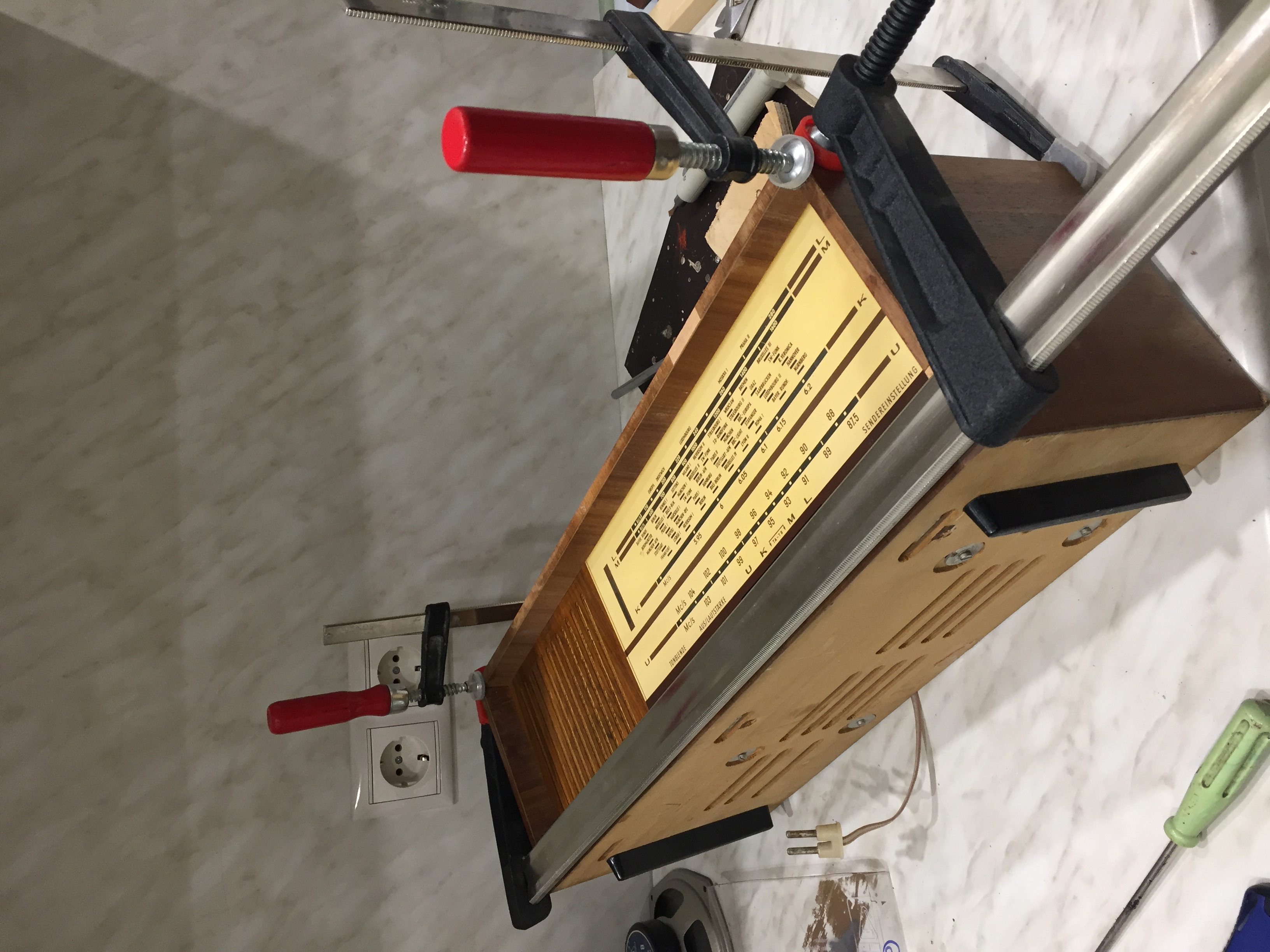

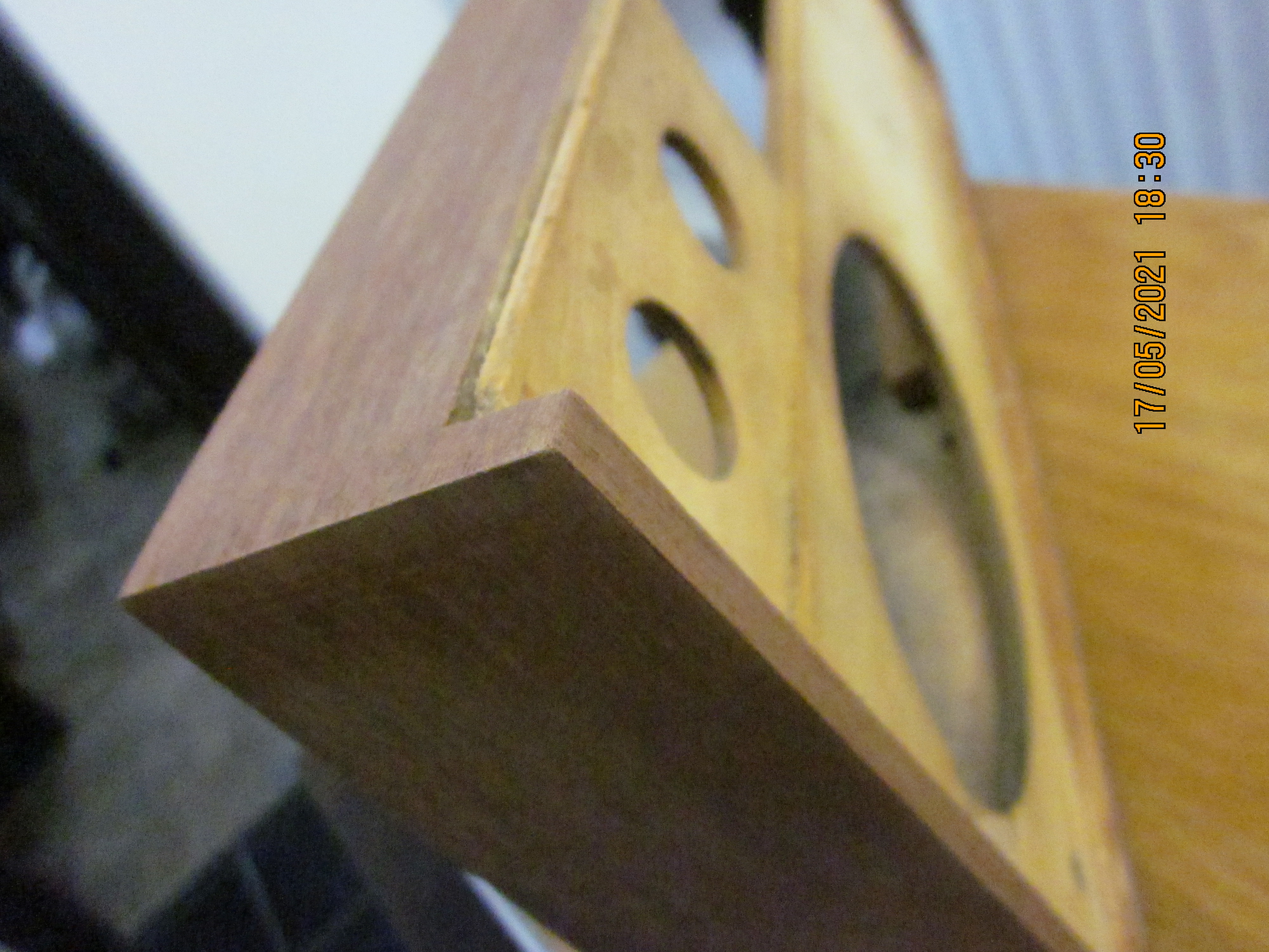

вскрытие показало полную утрату клеевого состава в корпусе, вековые отложения на схеме, потертости фальшпанели.

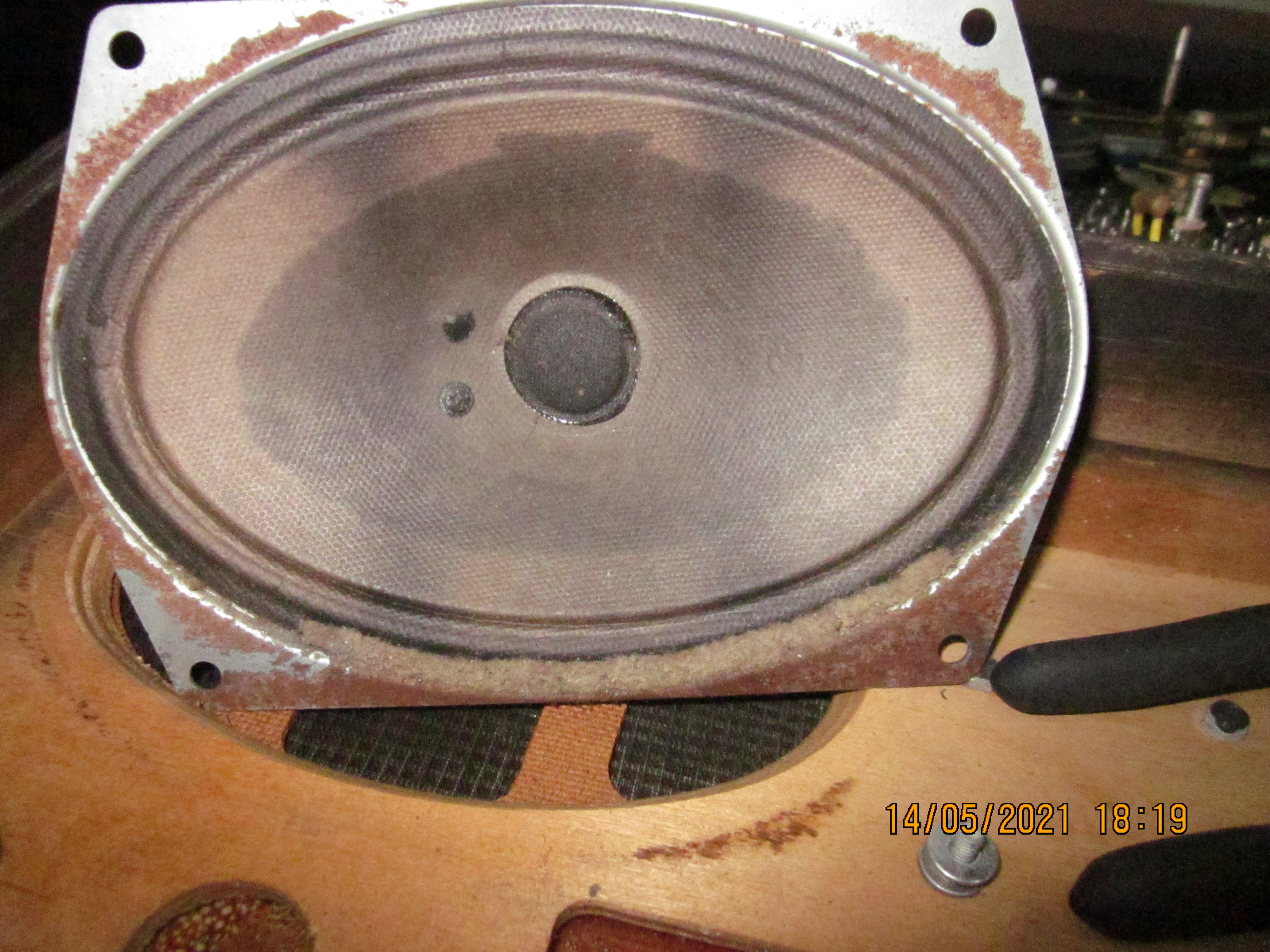

динамик ржавый, тяга переключений диапазонов закисла.

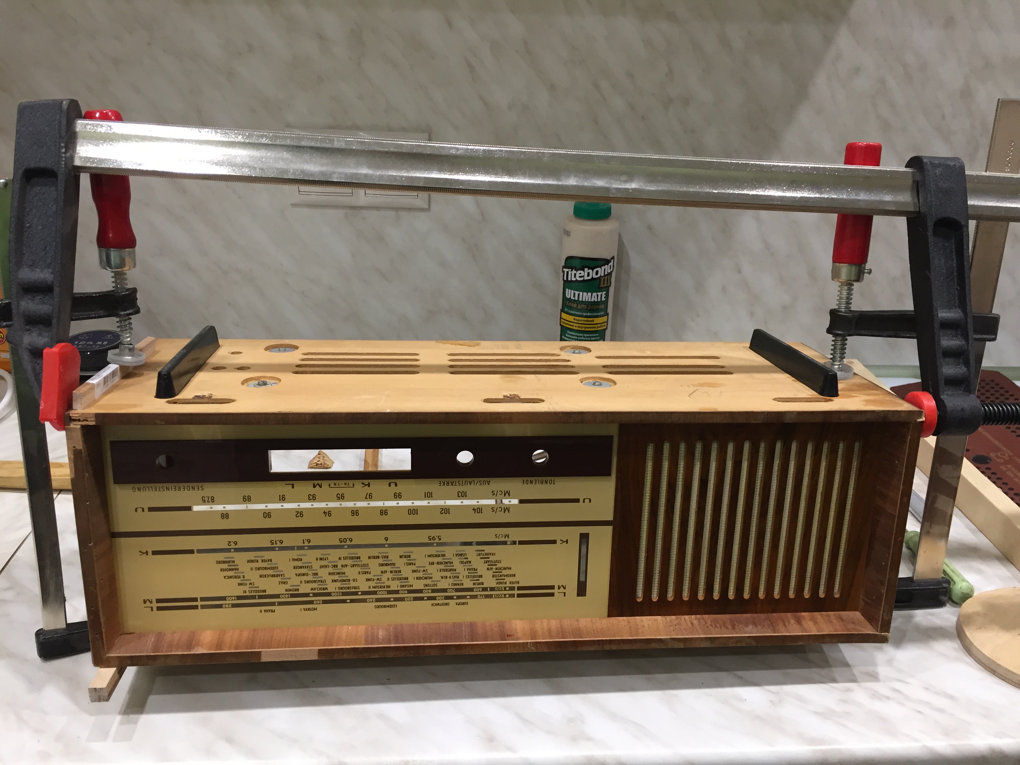

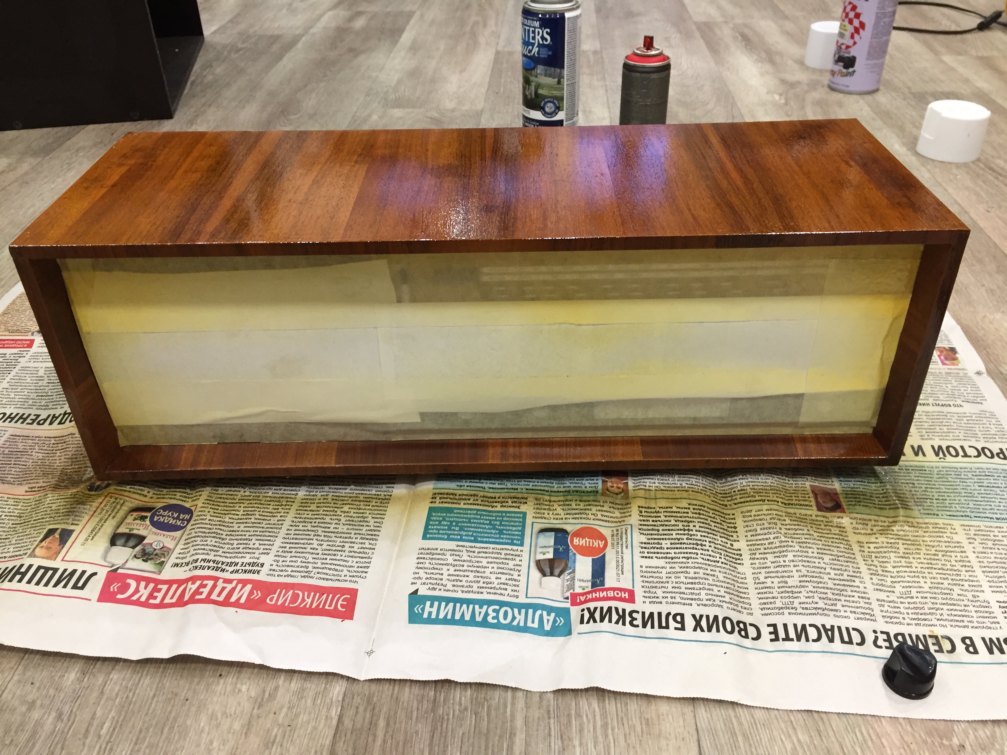

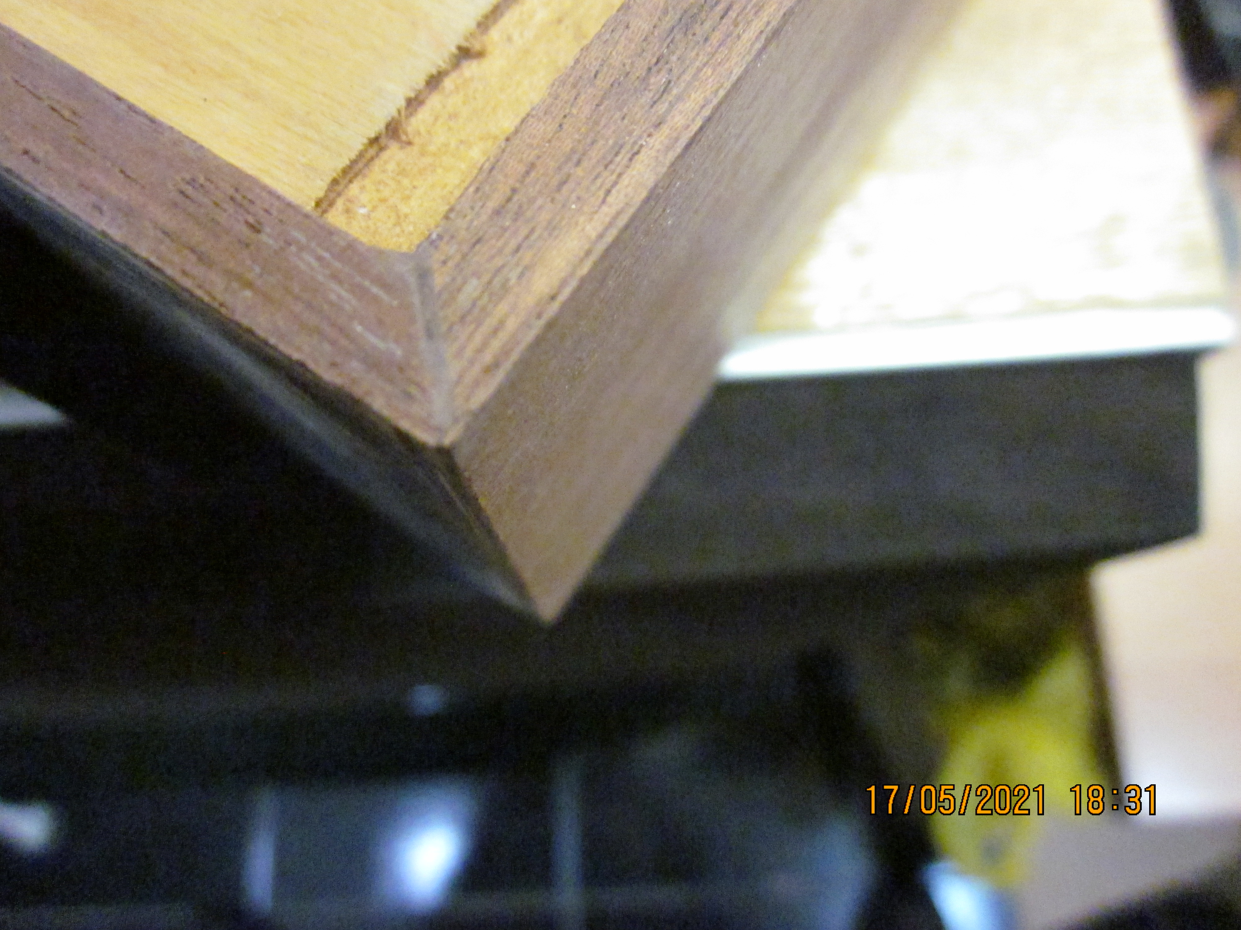

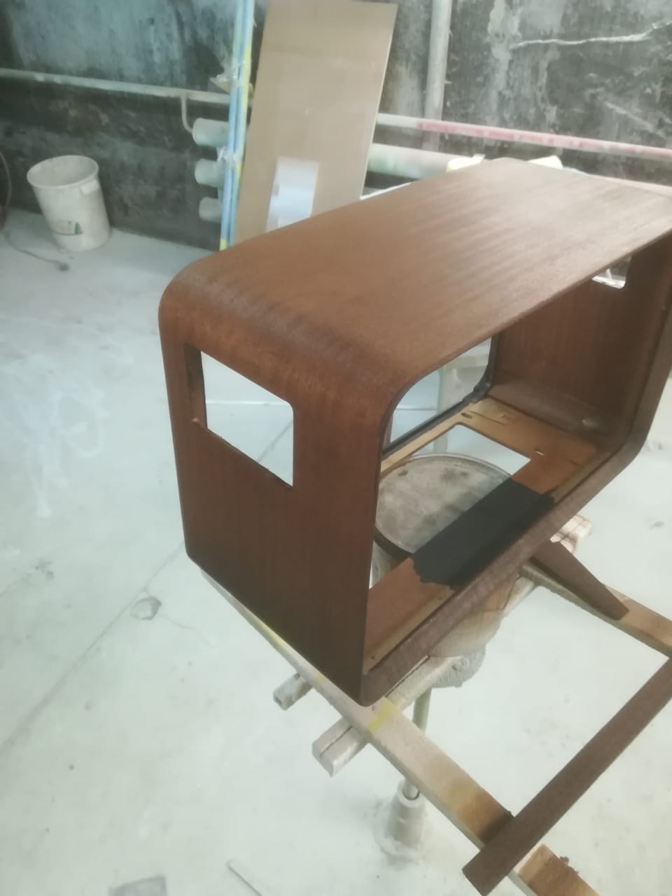

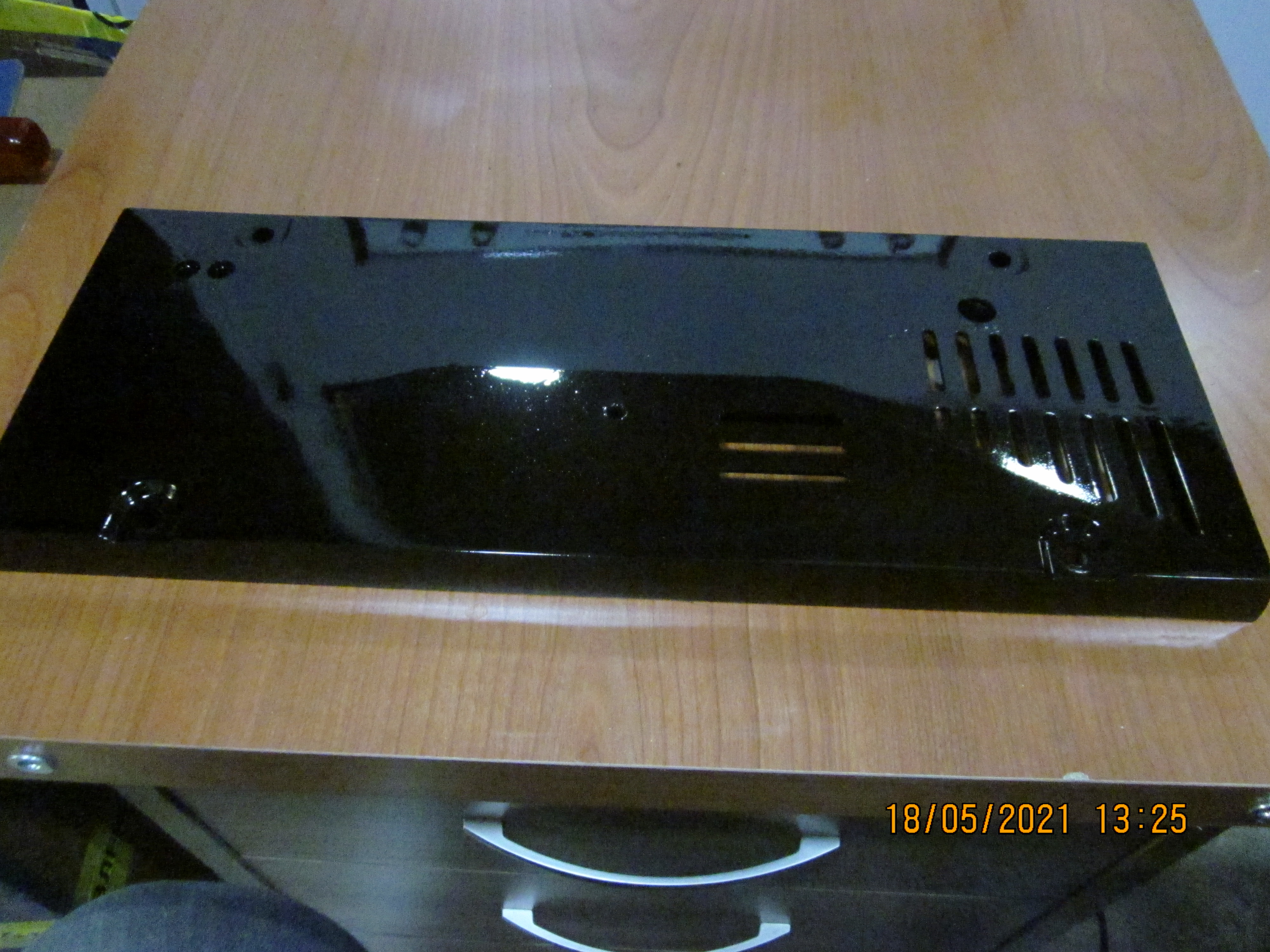

корпус накрепко склеим и оденем в новый шпон

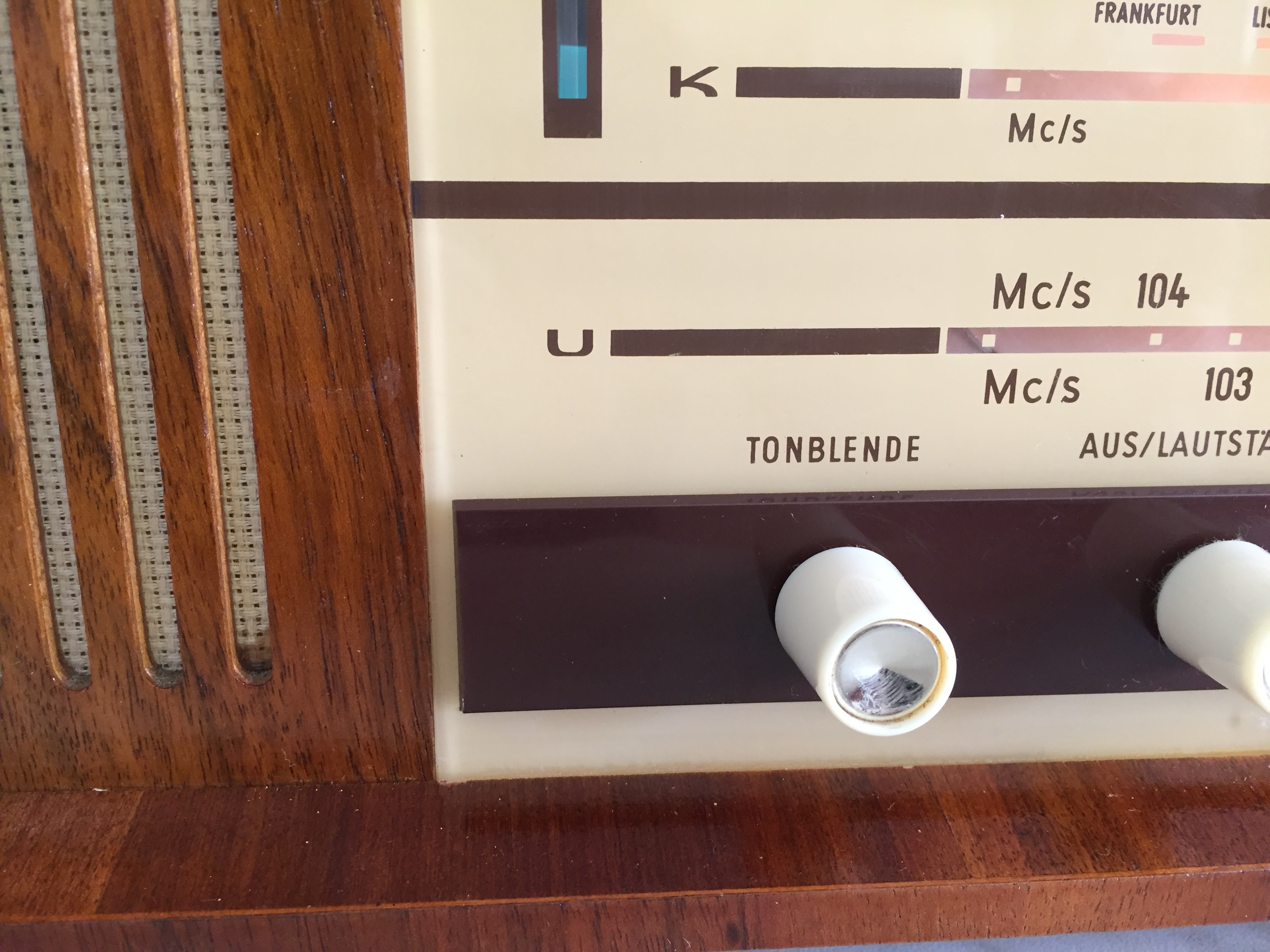

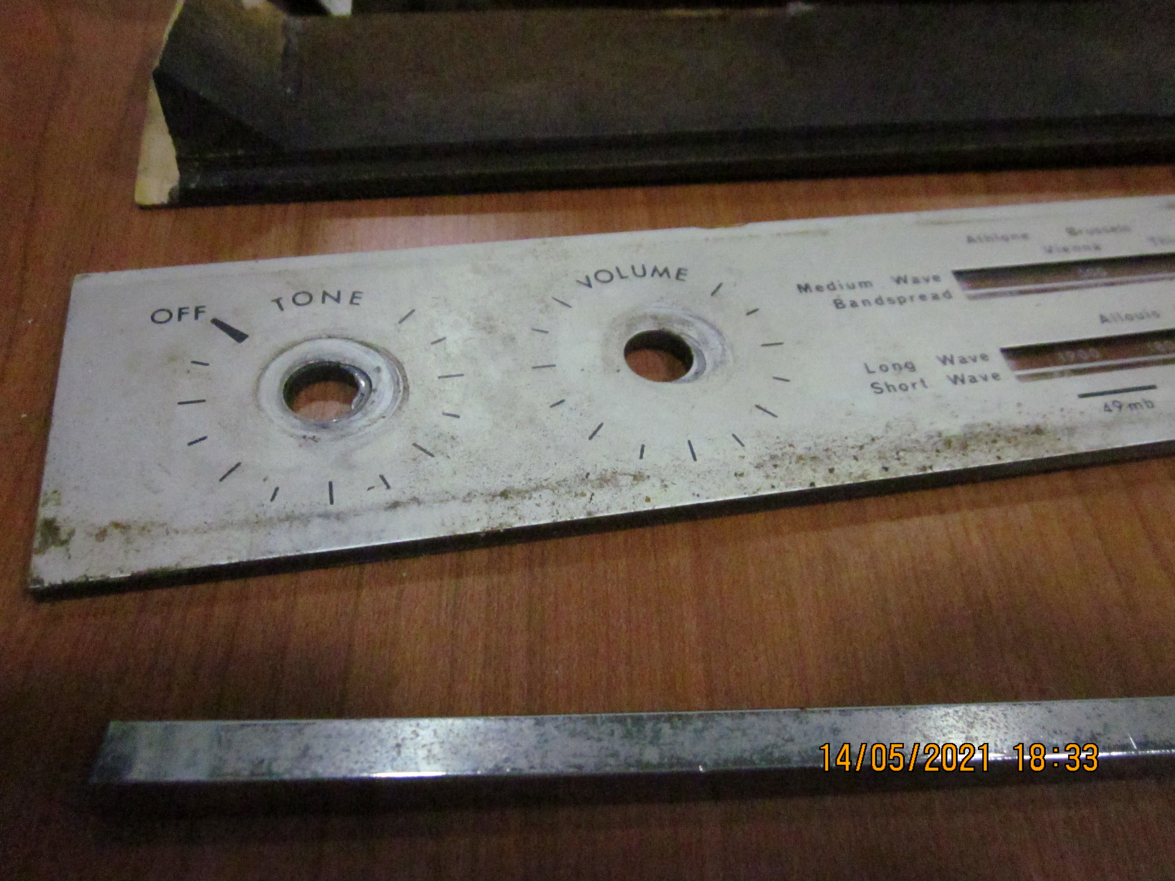

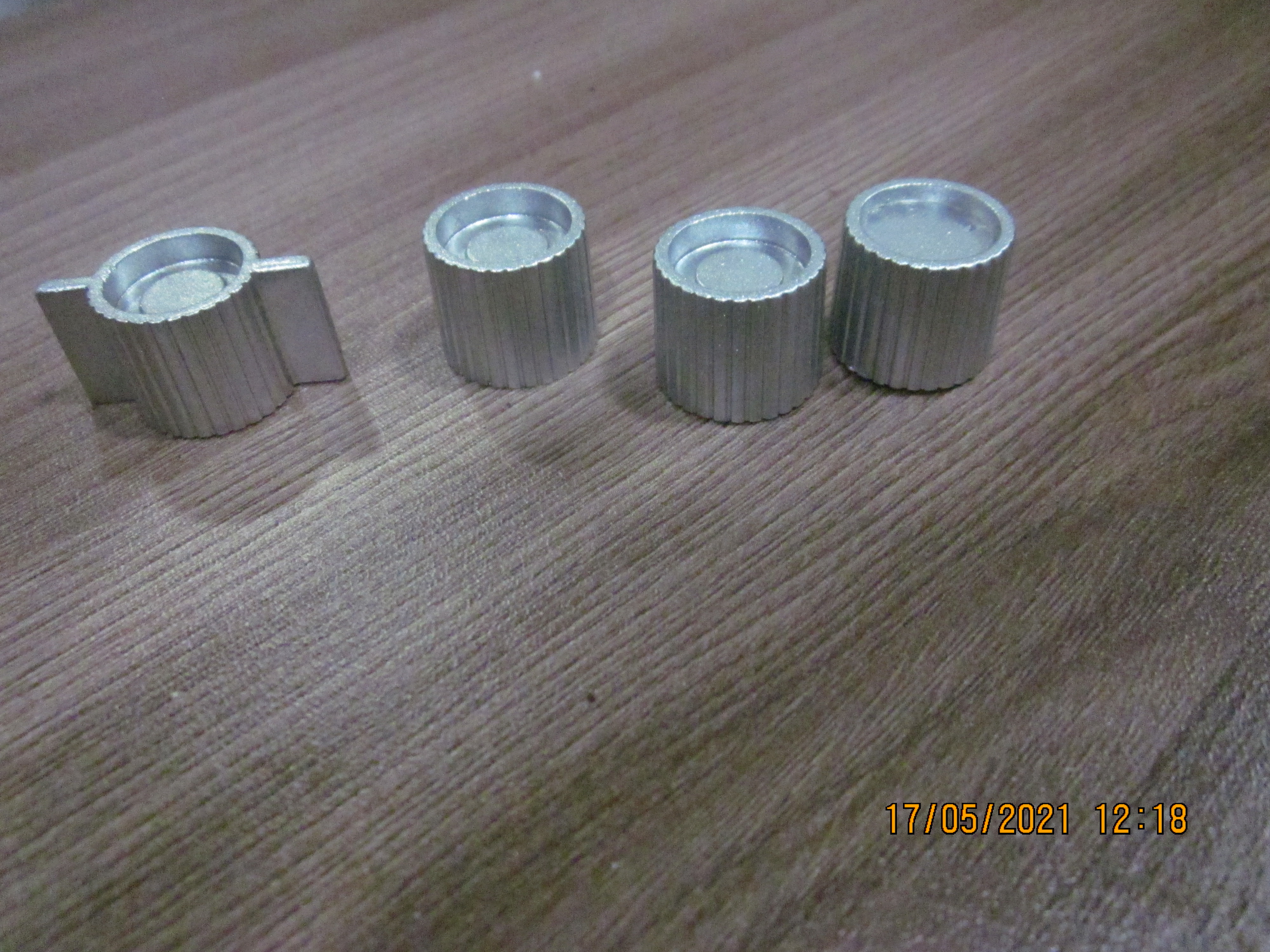

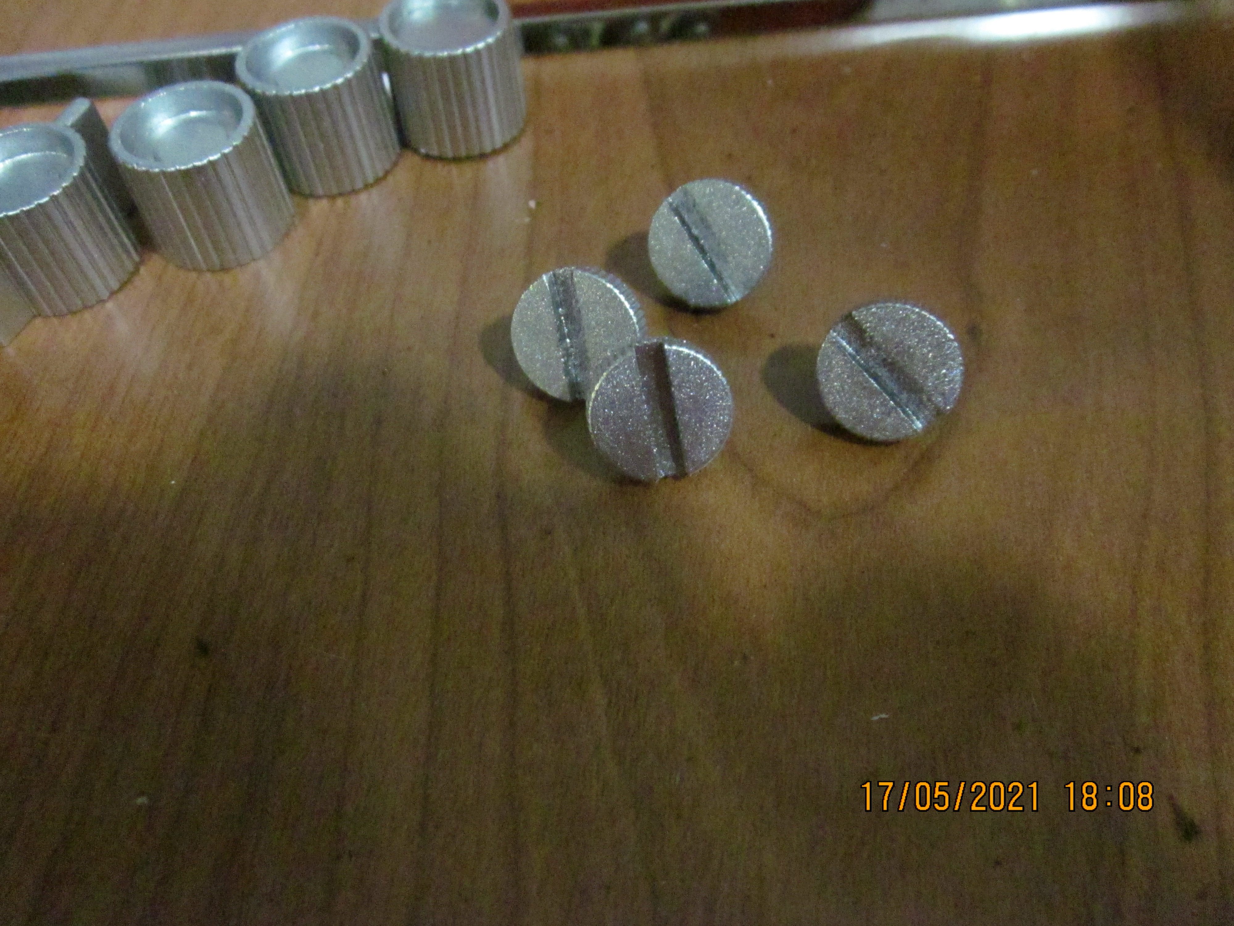

лицевую панель отрихтовал, склеил с молдингами, освежил ручки управления и винты задней стенки
освежил заднюю стенку, отремонтировал рамку шильдика
в завершении покрытие корпуса лаком и окончательная сборка. Вот.
