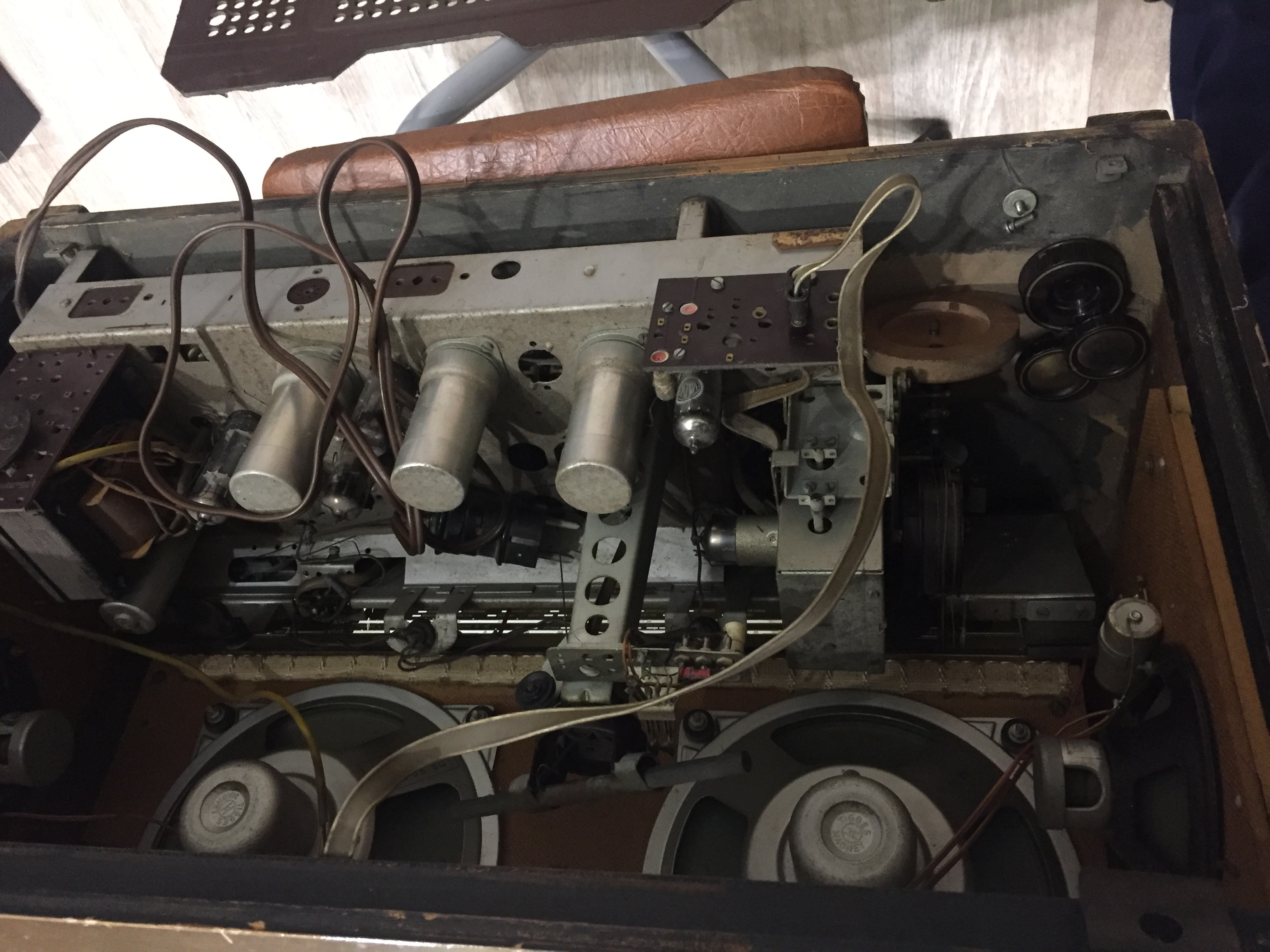

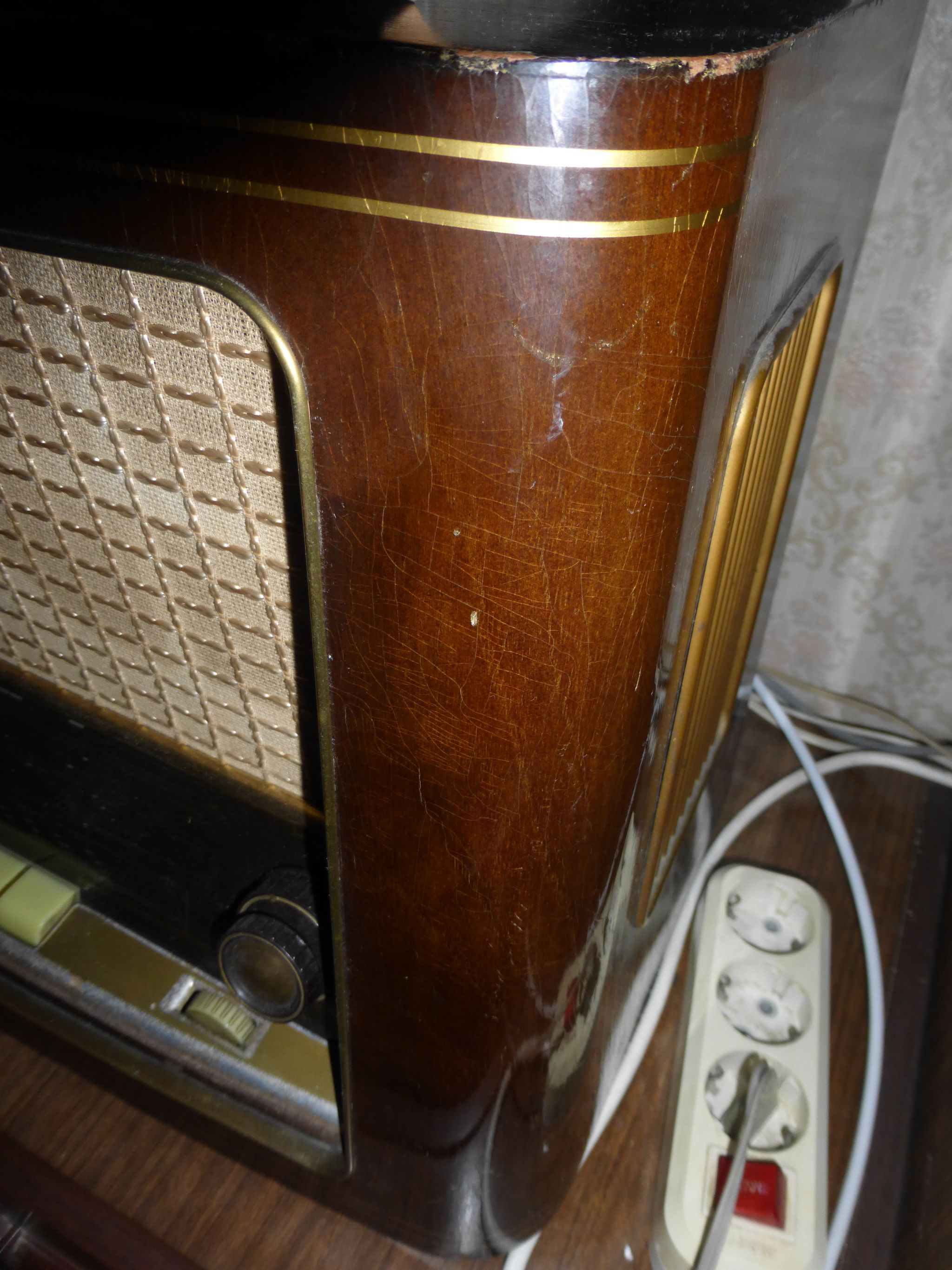

...Знакомьтесь, эту замурзайку зовут Orion AR 332-2 (почти ар два дэ два), в таком тусклом виде с неработающими диапазонами мы и встретились.
Покрытие под освежение (снятие старого лака и нанесение нового), мойка и дефектовка шасси.

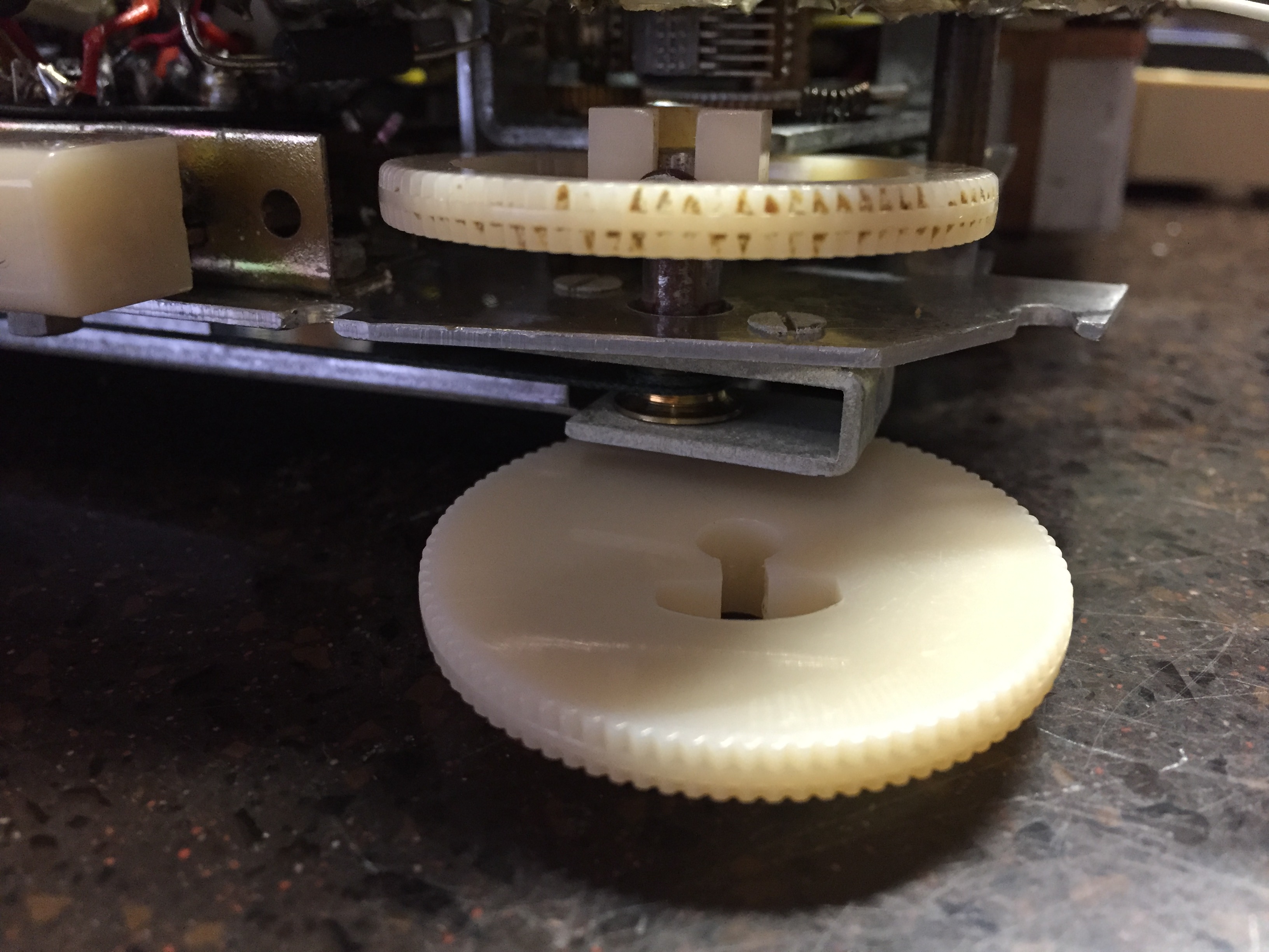

неспособность приема оказалась банальна: вышел из строя накал на выходном пентоде да в блоке ФМ рассыпался шток вариометра.
Пентод заменить, шток изготовить новый( пересчитанный на весь диапазон 88-108 мГц), не дожидаясь перитонита!
заодно уж и морду затянул новой тканью, канва подошла как нельзя лучше
и вновь зашипел зарадовал аппаратик, ныне проживающий у приятеля в славном городе Казань...

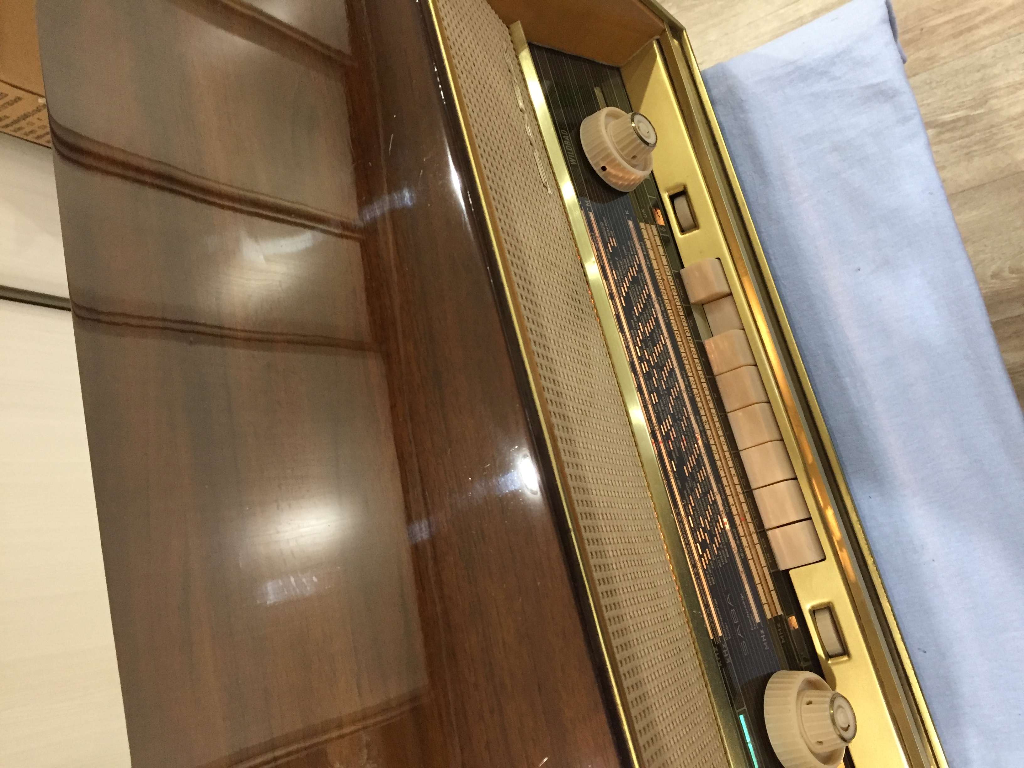

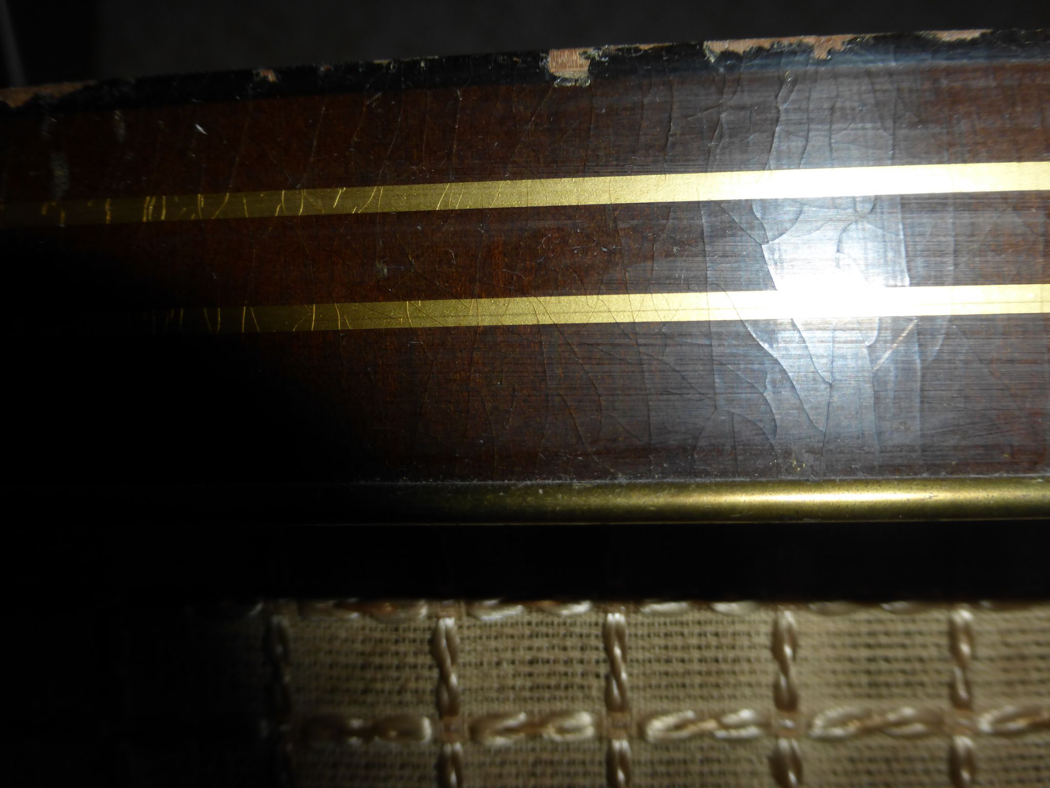

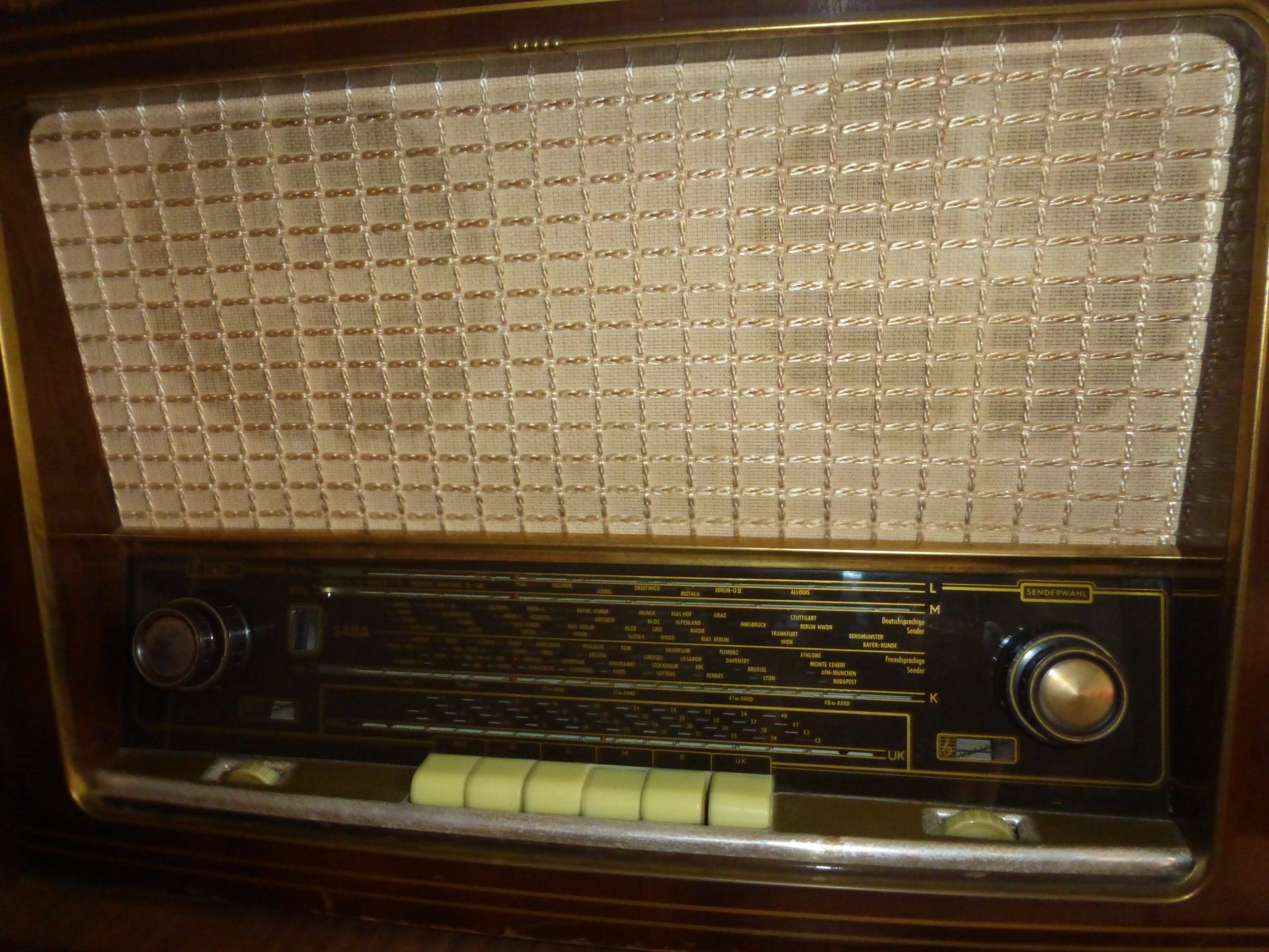

А как вам немецкий ордунг? Их есть у меня - Telefunken Gavotte 1063w, небольшой но с приличным басом.
Поступил с диагнозом непроходимая старость и с большим желанием хозяина оживить небольшой зал кофейни.

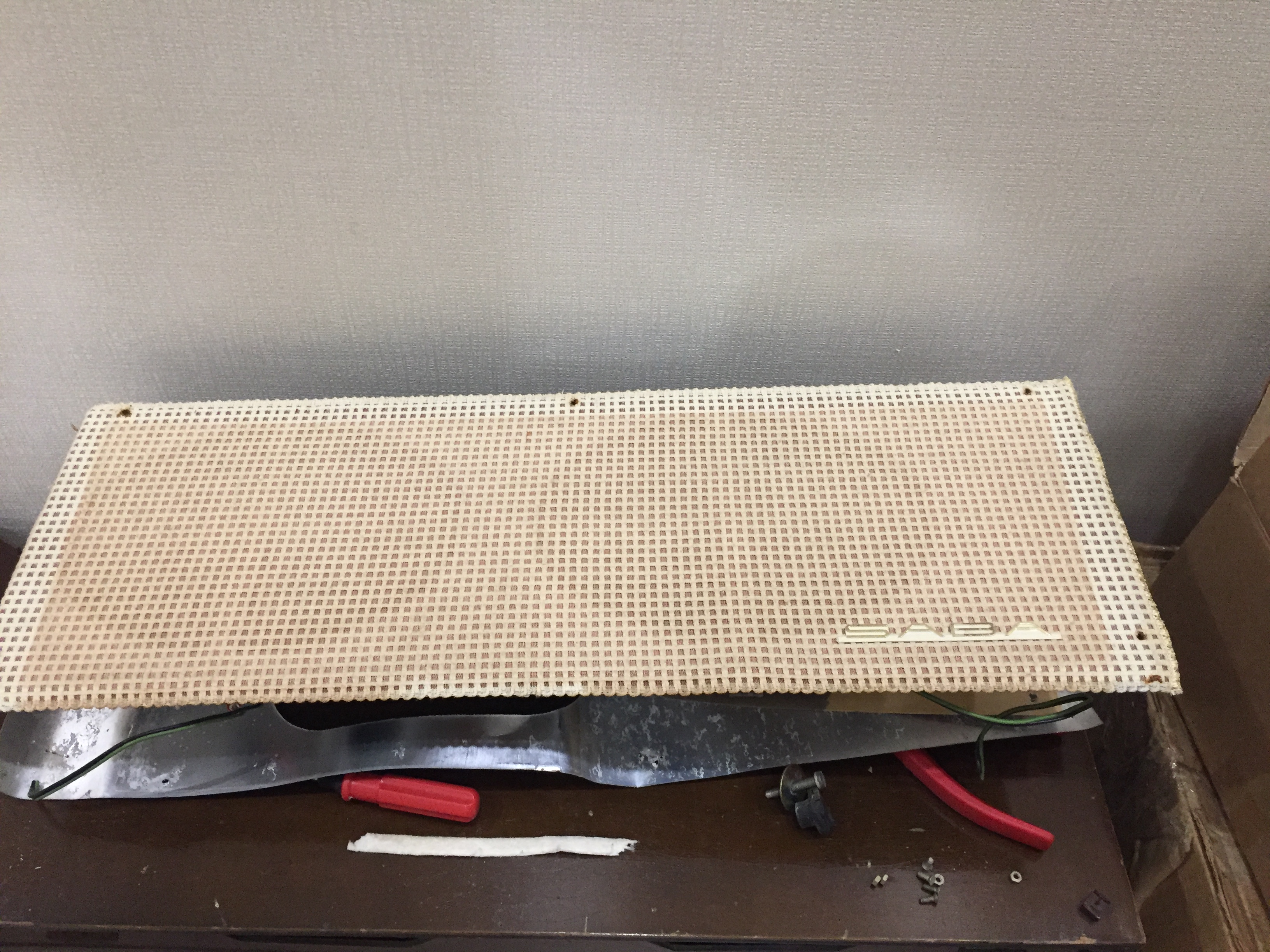

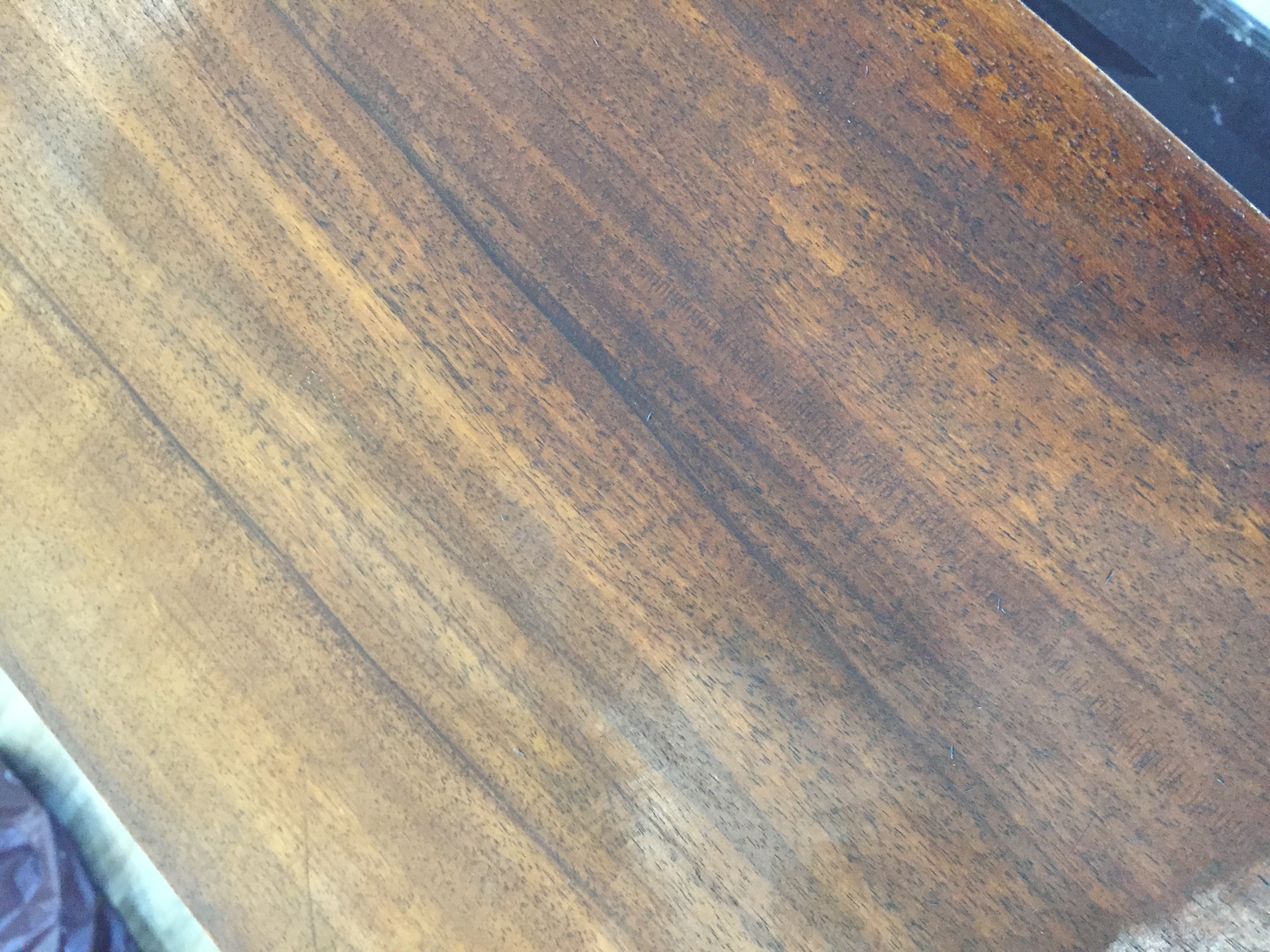

Изготовлены утраченные латунные элементы декора, заменён бумажный задник шкалы.
обновлено лаковое покрытие, заменена ткань на фронтальной акустической доске.
аппарат в интерьере.

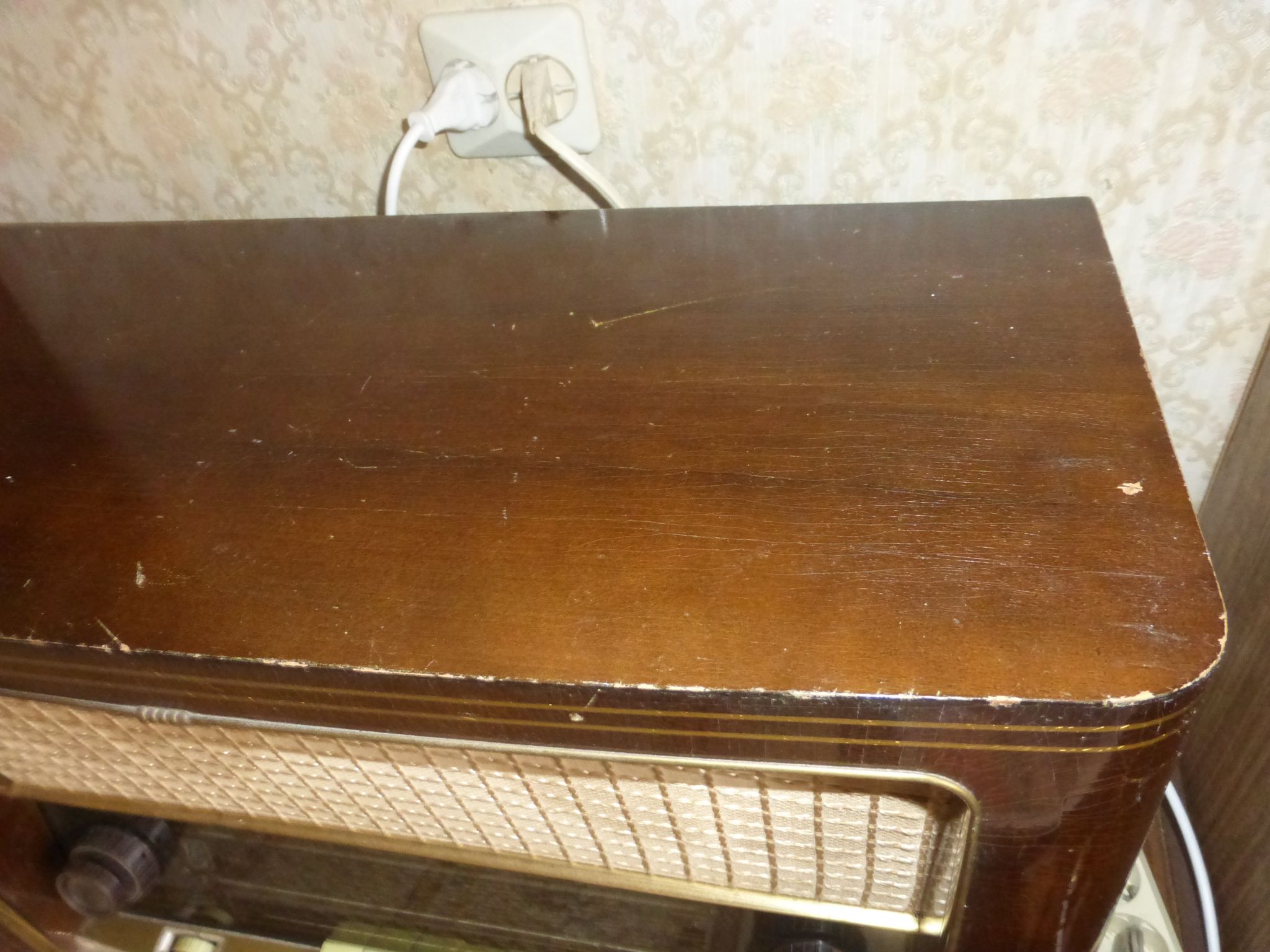

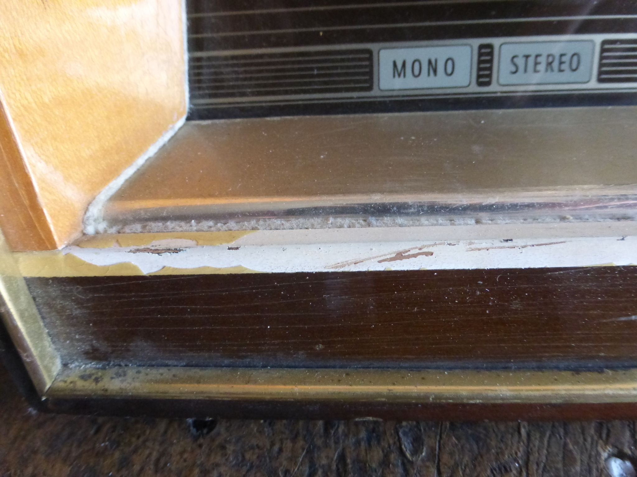

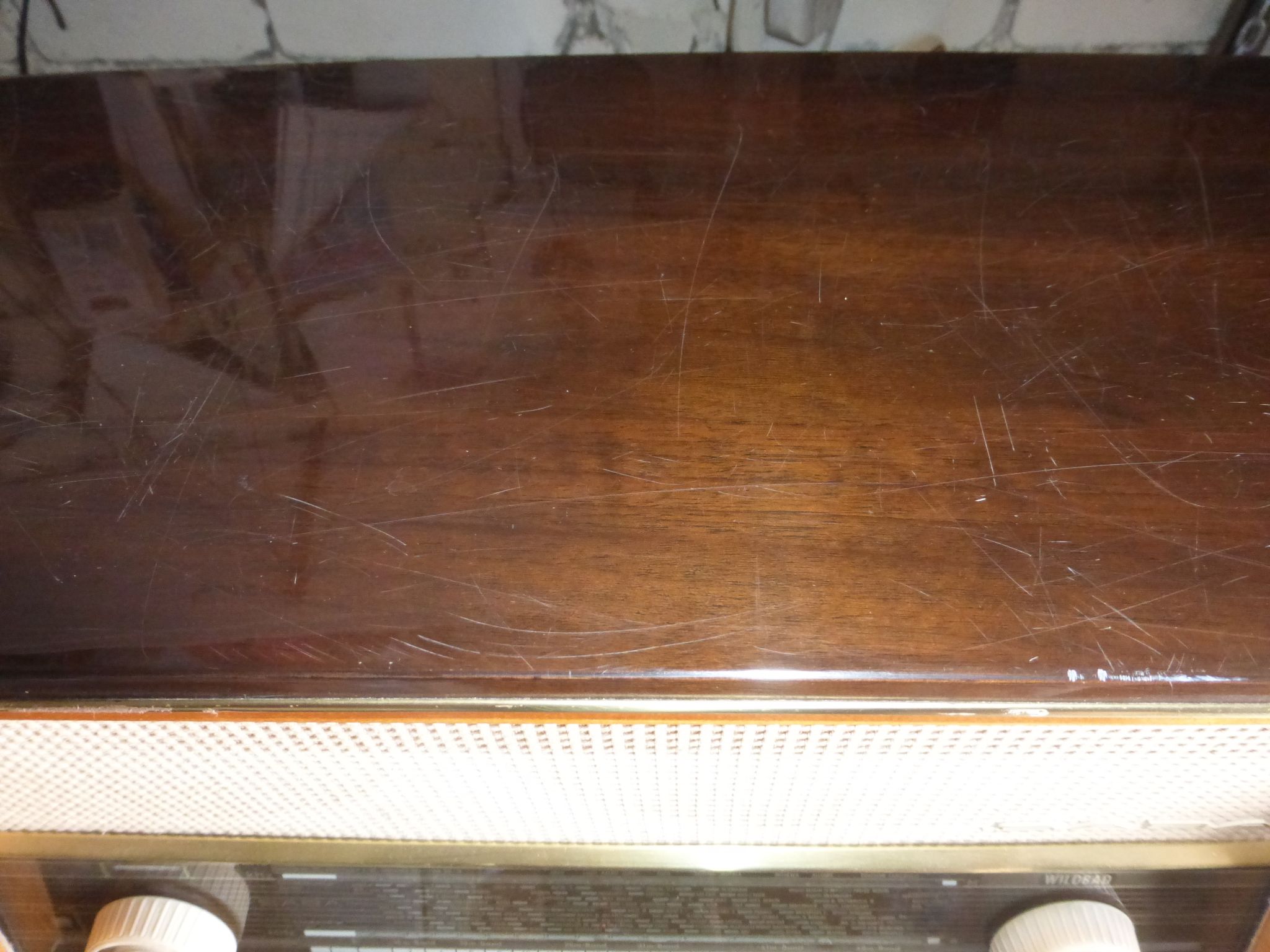

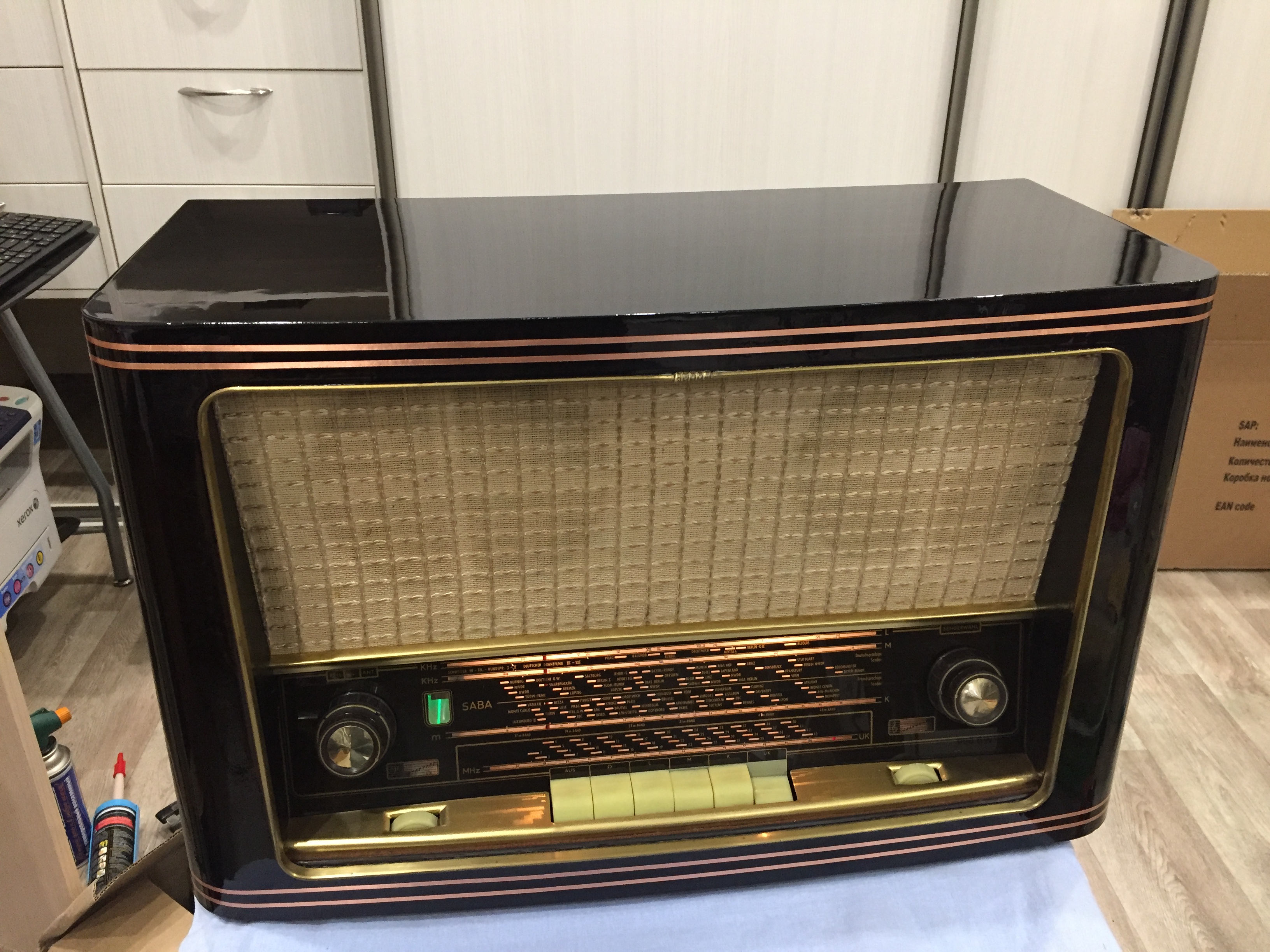

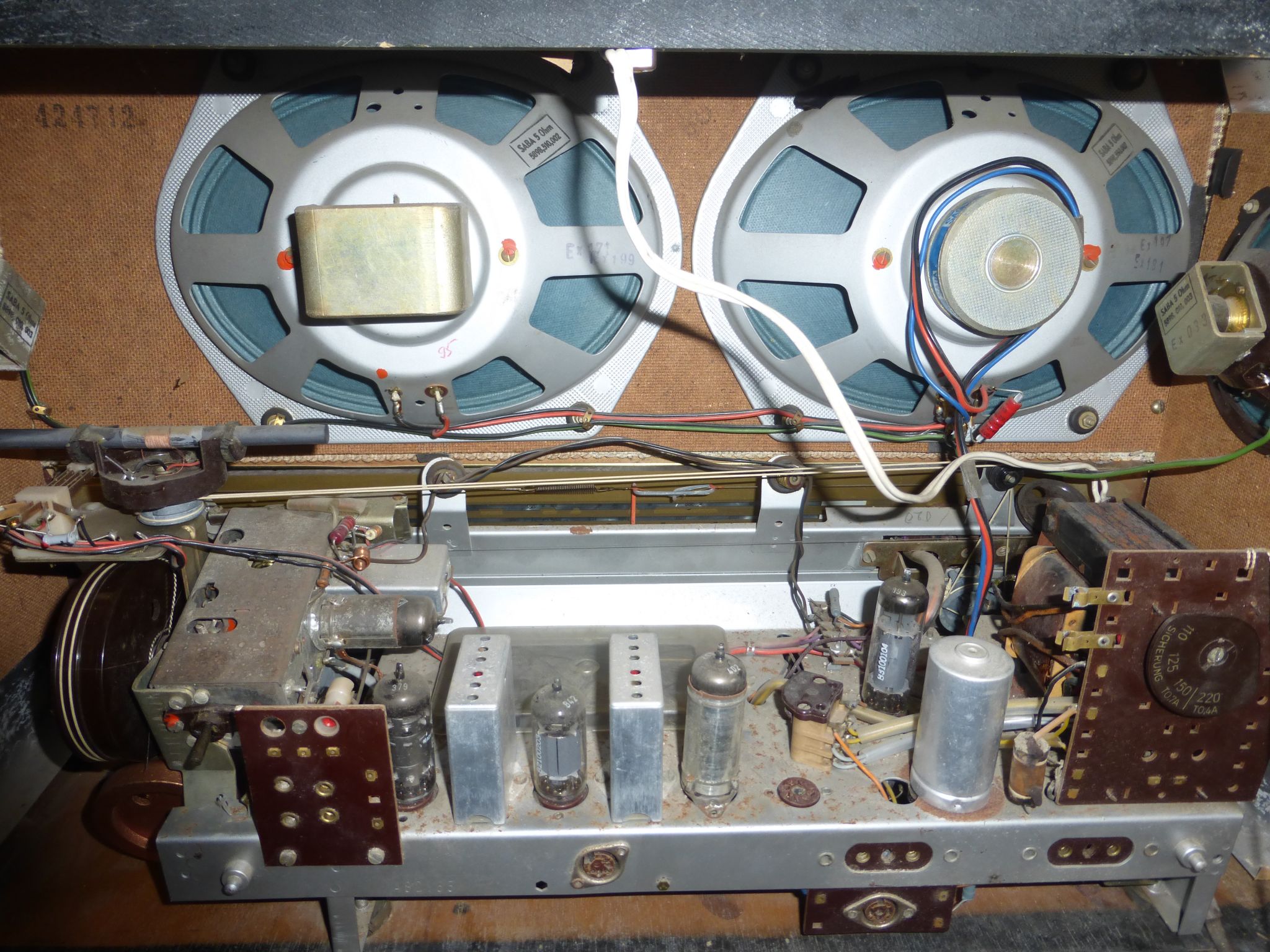

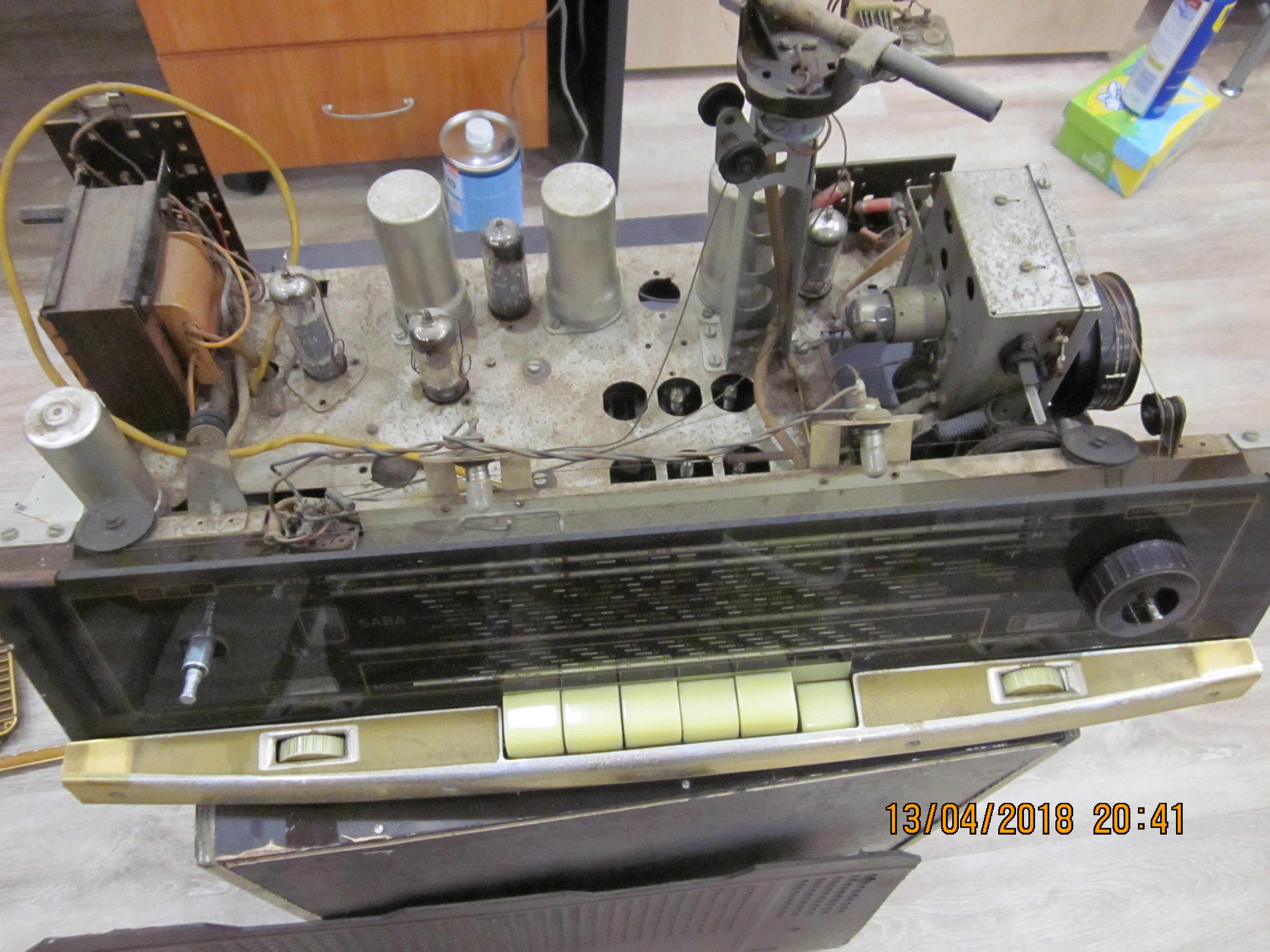

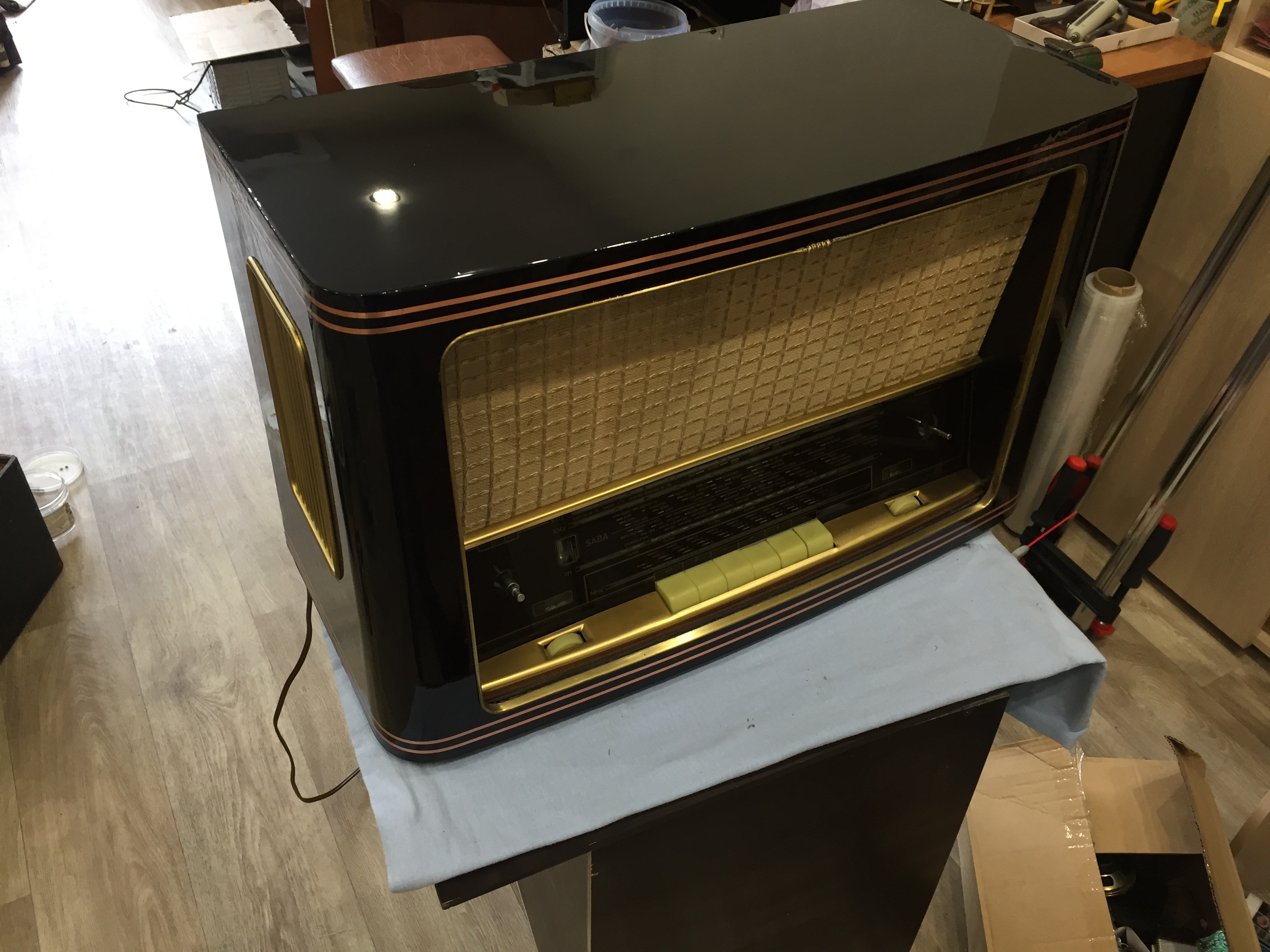

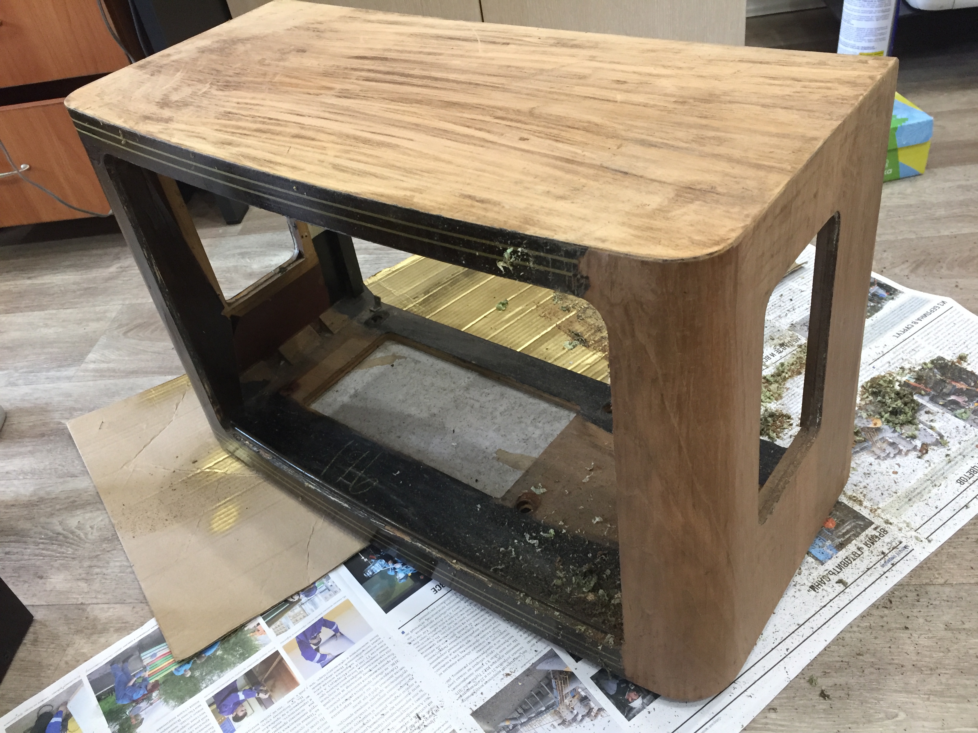

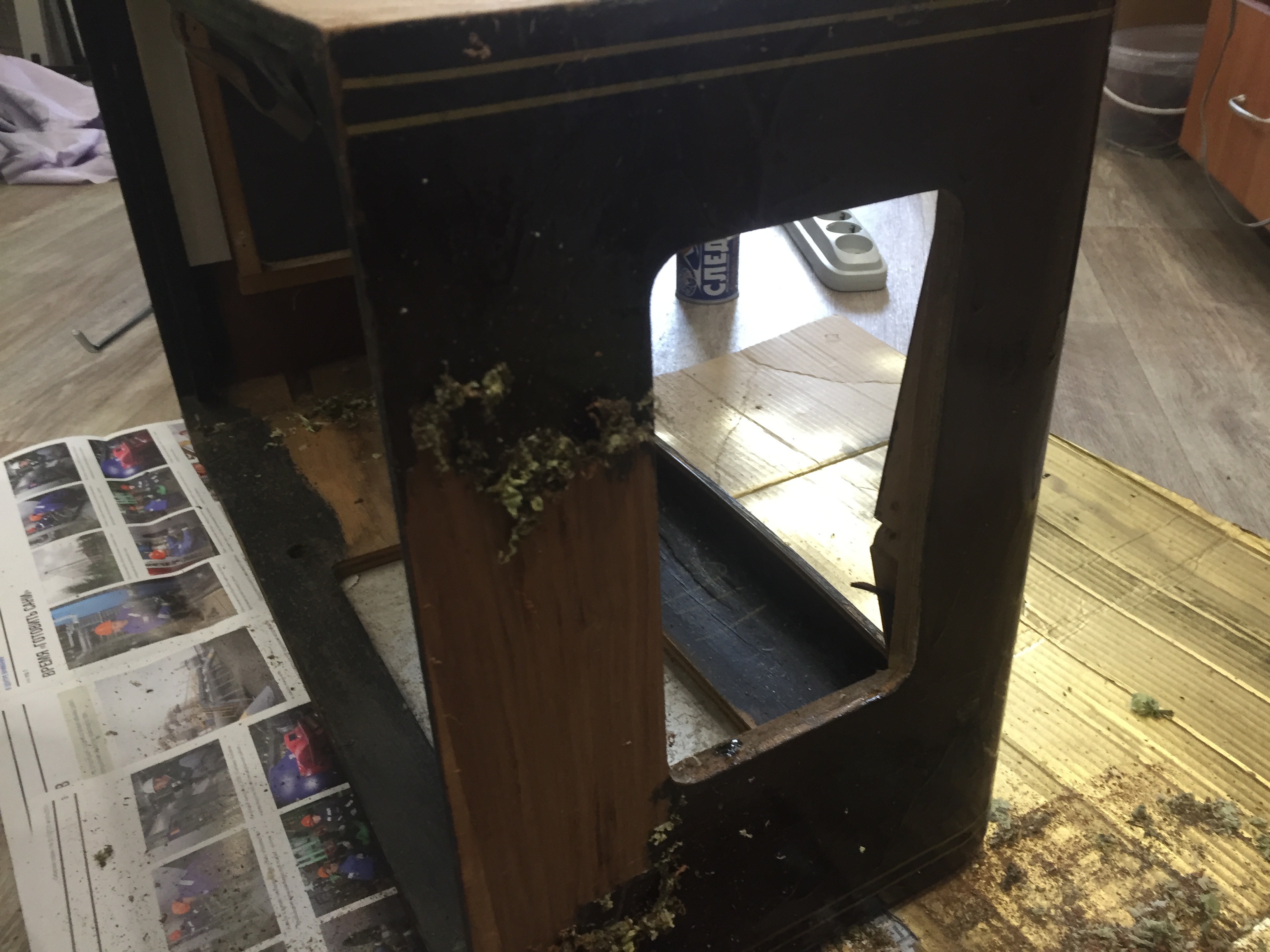

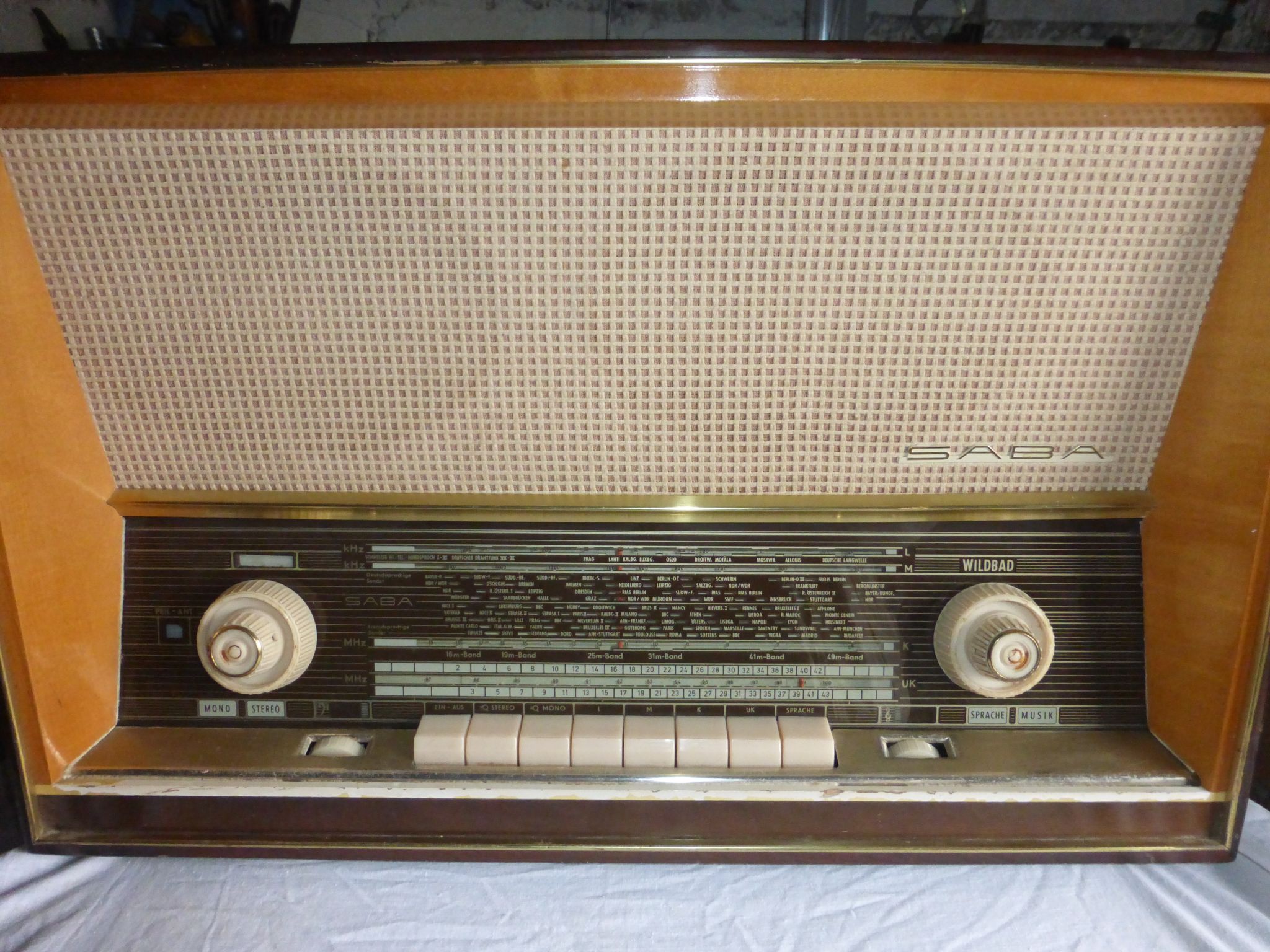

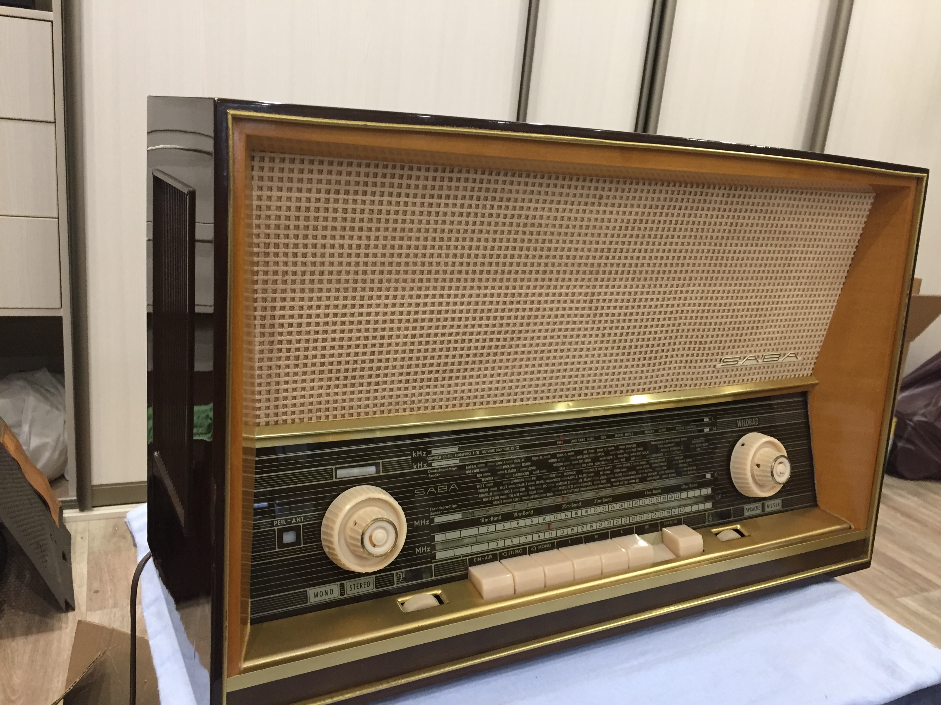

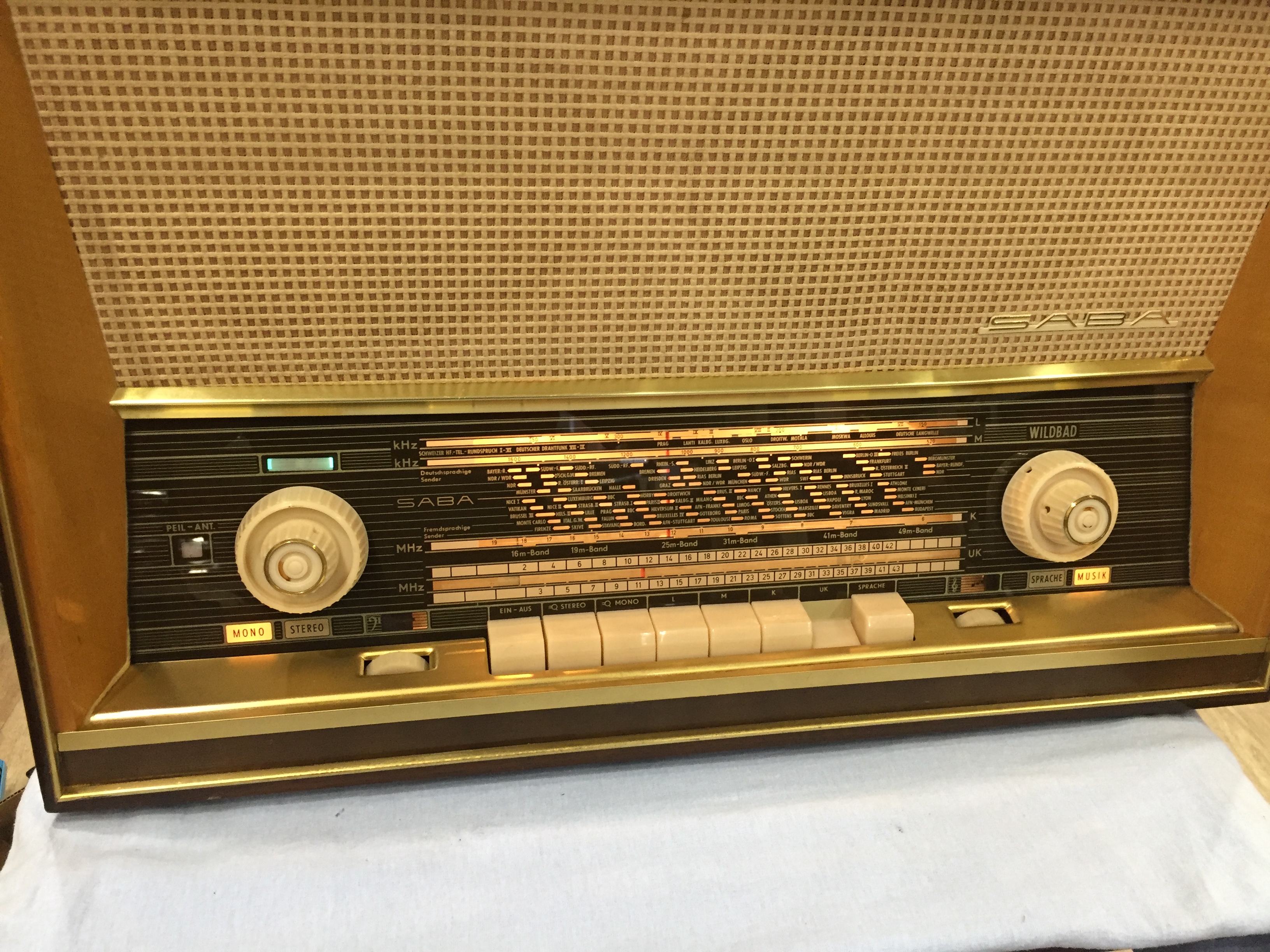

Помнится март 2018 года выстрелил дуплетом - друзья, как сговорившись заказали перед пенсией в своё пенсионное жилье на "земле" немцев, и не просто немцев, а Saba, тогда еще на просторах нашей необъятной можно было найти неплохие экземпляры за вменяемые деньги. Итак на приёме Saba Wildbad 100 начала 60-х и более ранняя Saba Freudenstadt W5 3D, полностью комплектные, в сотке сгоревший силовой трансформатор, на обоих унылое покрытие.

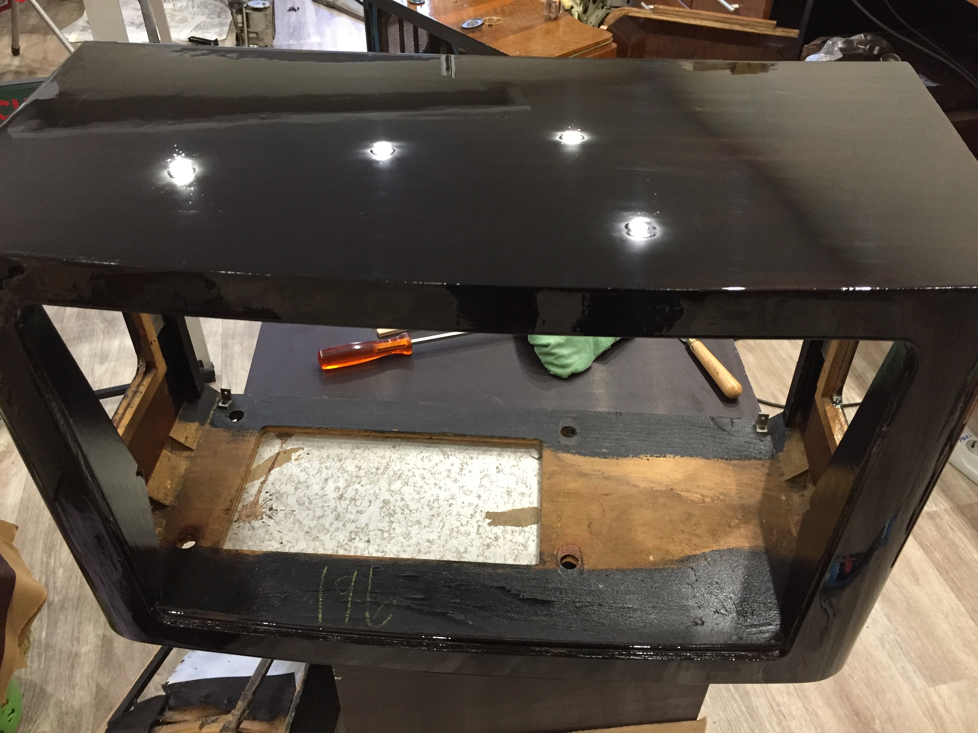

Далее просто: между бесконечными совещаниями оптимизации и локализации (импортозамещение) производства были короткие периоды просветления, в которых мне удалось за два месяца выдать эти два чудесных аппарата. Причем со вторым пришлось повозится больше.

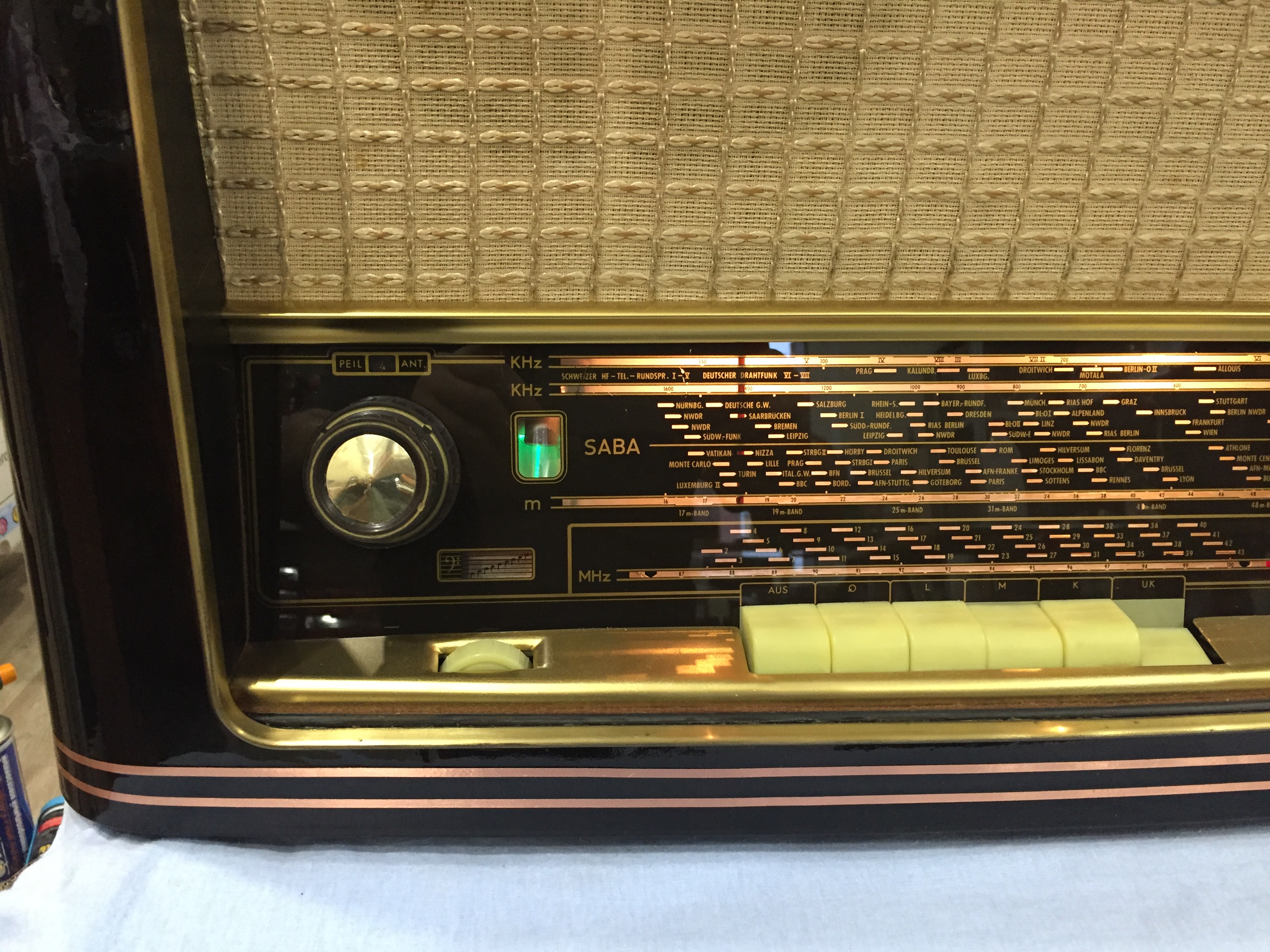

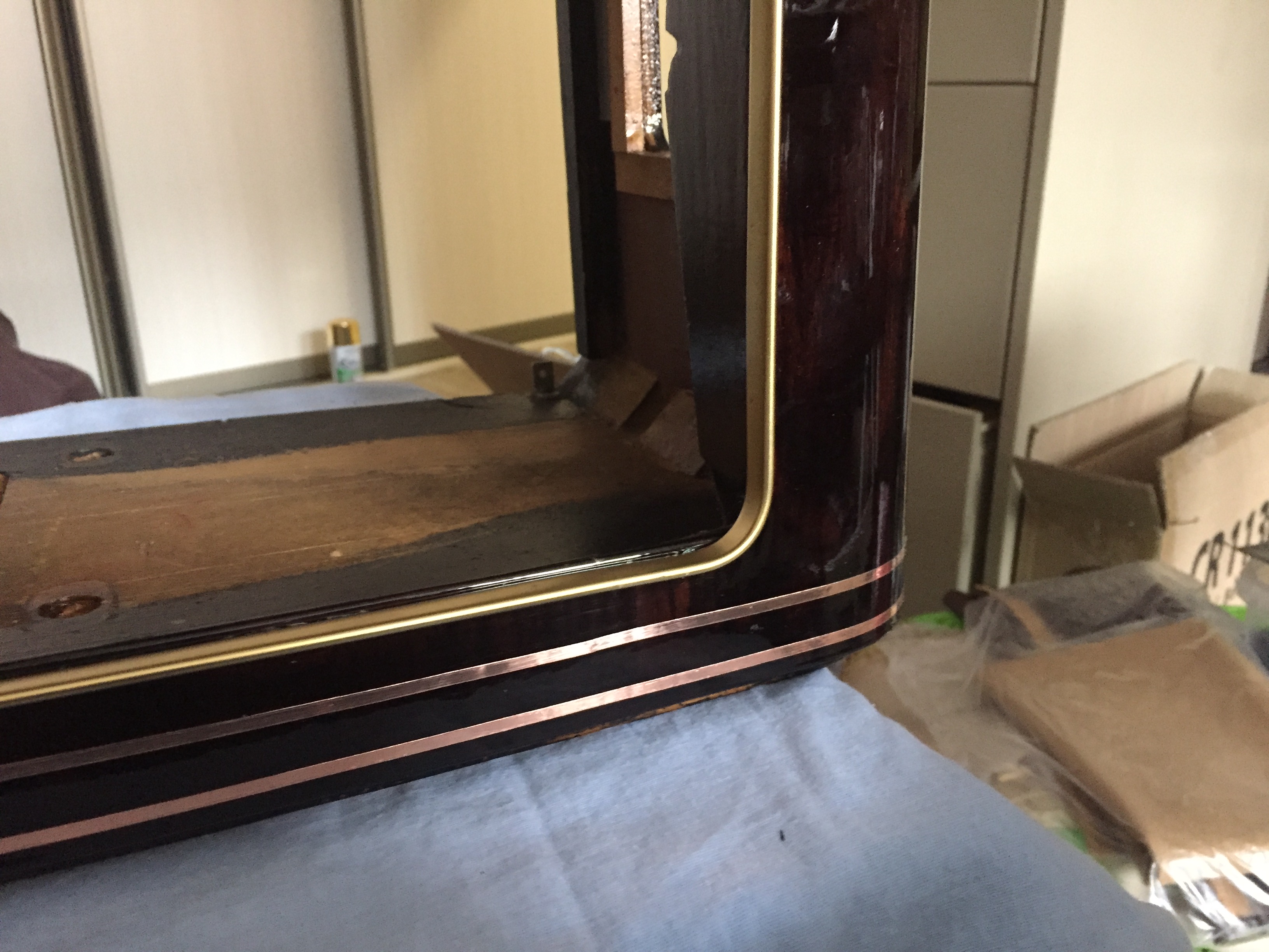

Шасси обоих аппаратов посетили баню, а пока они обсыхали (не менее недели на солнце летом или на батарее зимой!) занялся корпусами и элементами декора.
Корпус сотки удалось малой кровью замаскировать мелкие сколы и трещинки и отполировать, элементы декора очищены, отполированы и при необходимости подкрашены.

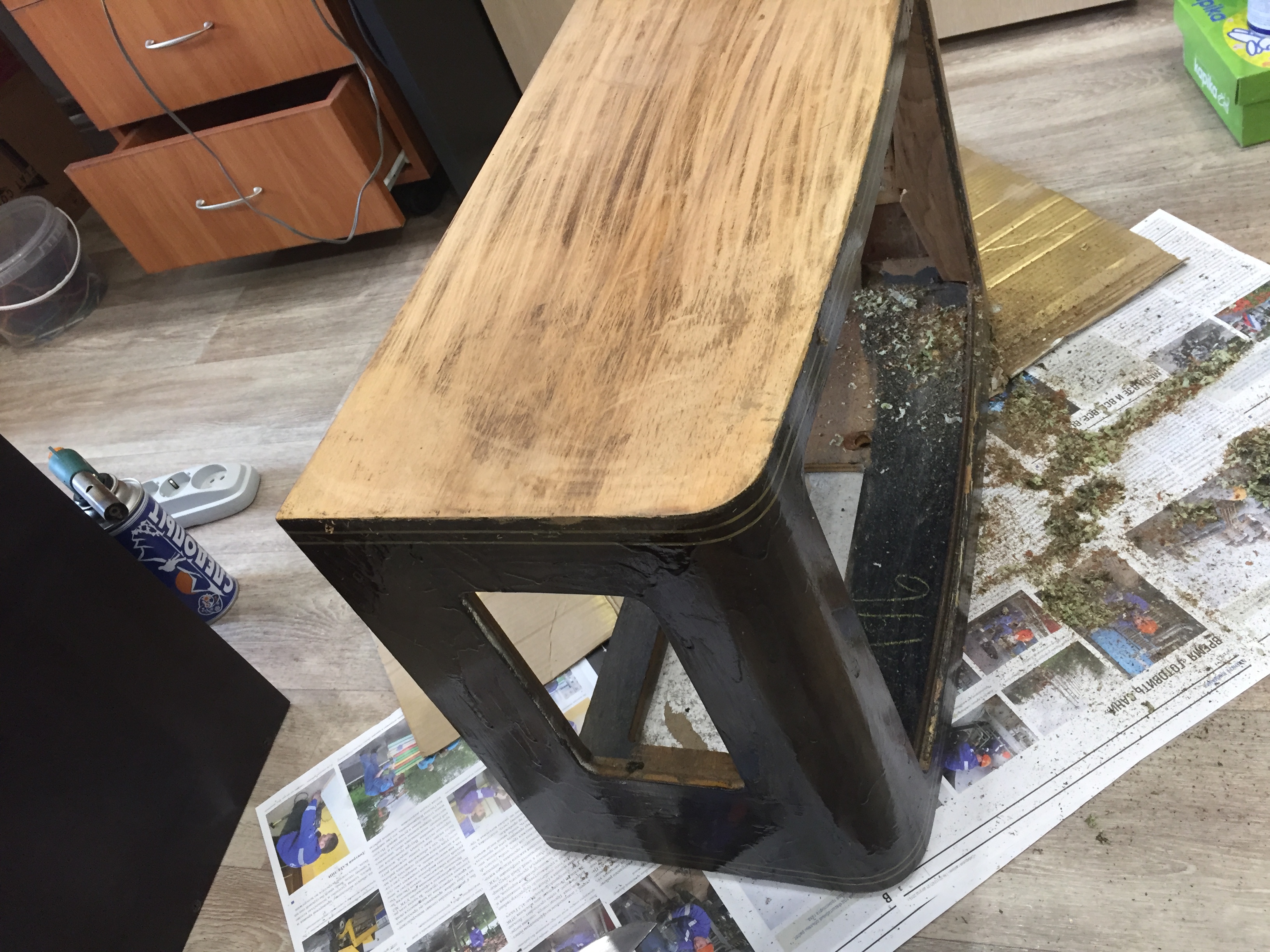

Корпус последнего пришлось полностью очистить ,затонировать и покрыть лаком, Первый раз попробовал использовать китайскую металлизированную клейкую ленту для восстановления полосок. получилось не очень, не попал в цвет, хотя в последующих ремонтах нарезал , наклеивал на полиэтилен и красил в тон. Но этот первый раз не сообразил, да и заказчик уже поторапливал с окончанием, и согласился на такую сделку с совестью.
Вот результат:
Saba Wildbad 100 замечательно себя чувствует в Краснодарском крае, а её подруга Saba Freudenstadt W5 3D в радует своими звуками пчёл на пасеке в Белгородской области
Вот результат:

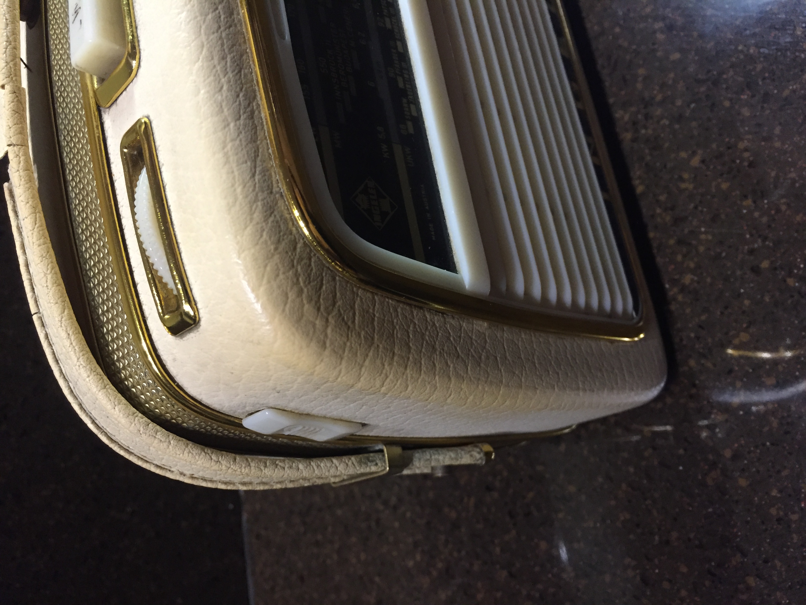

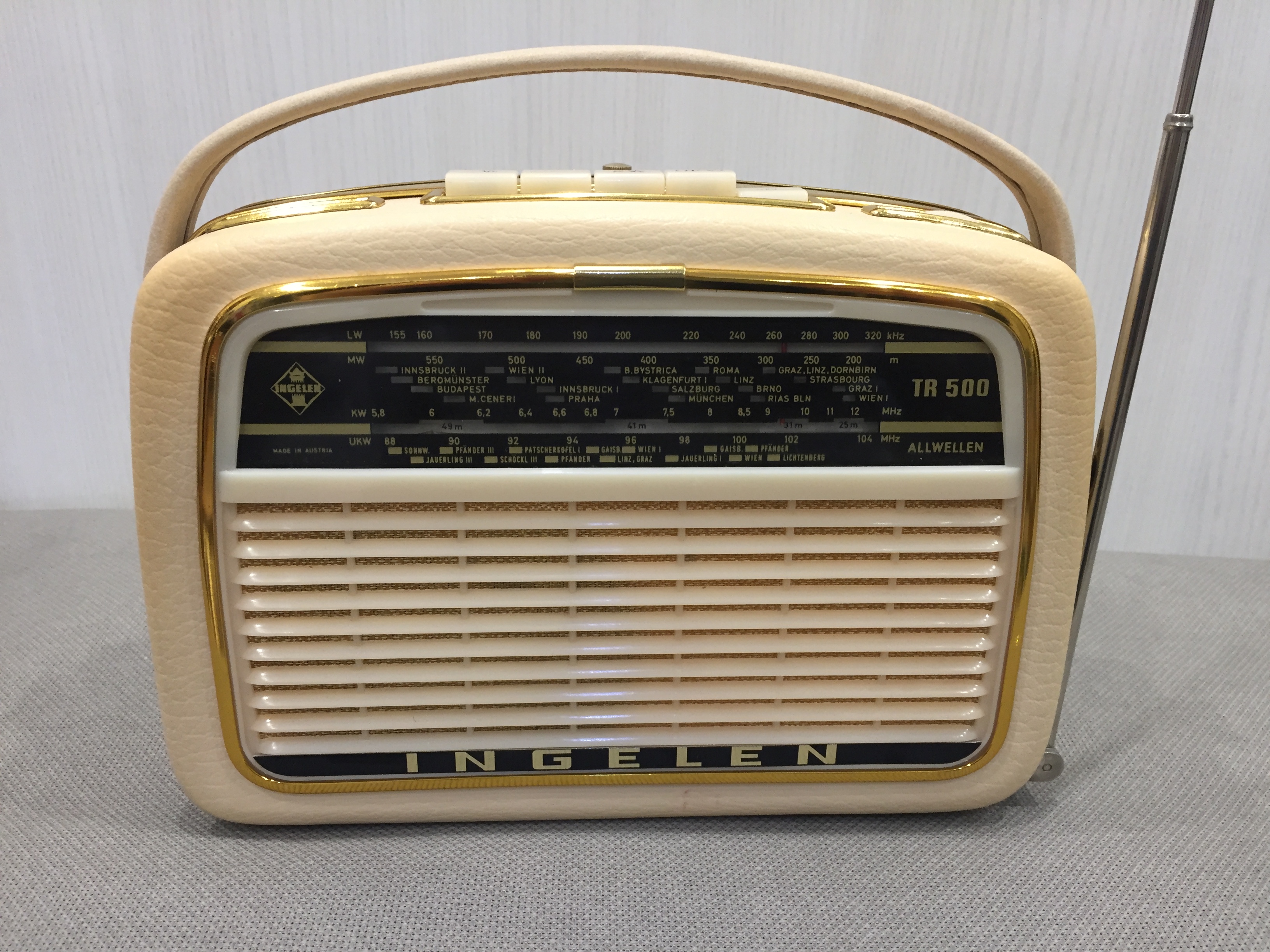

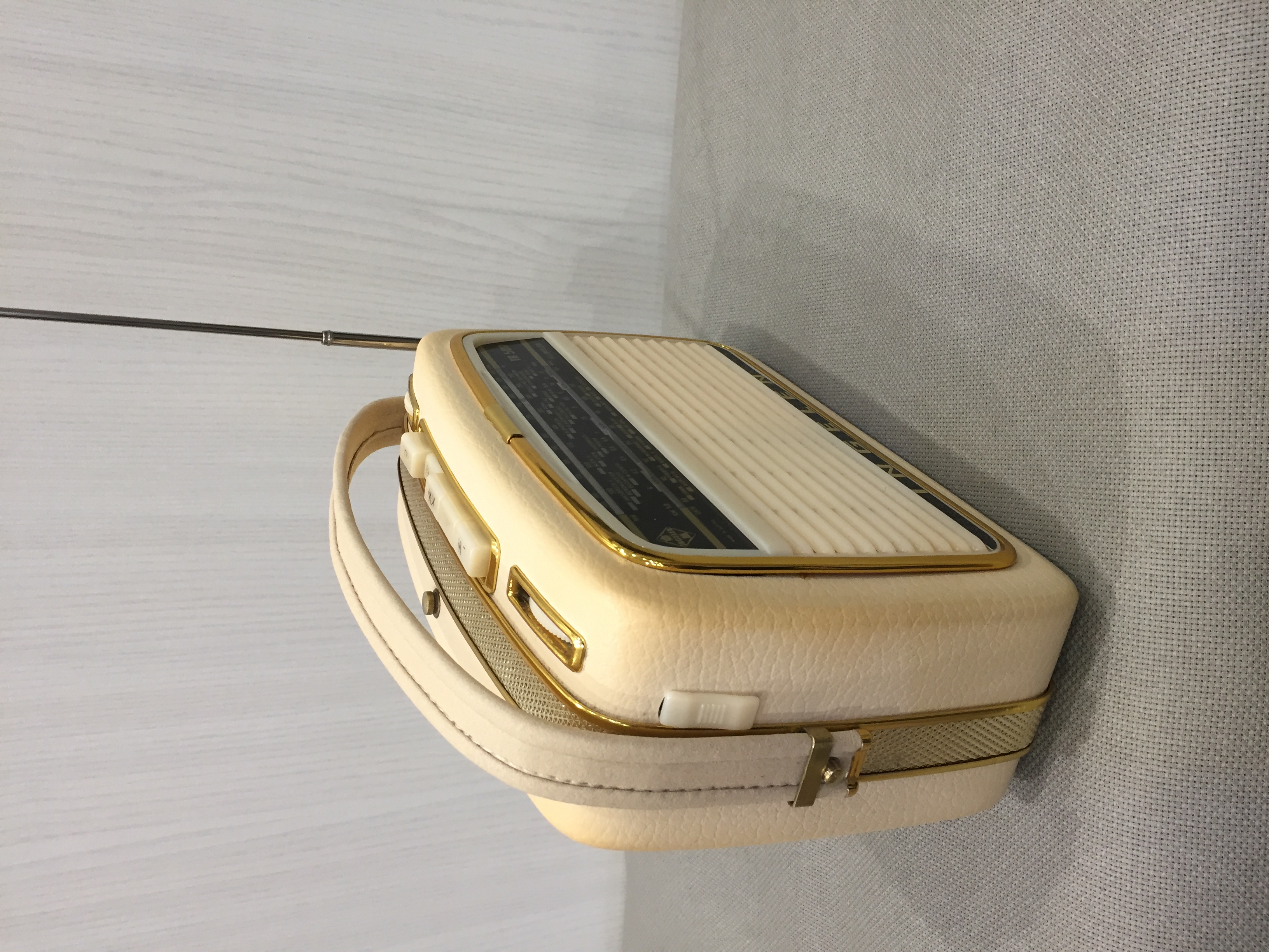

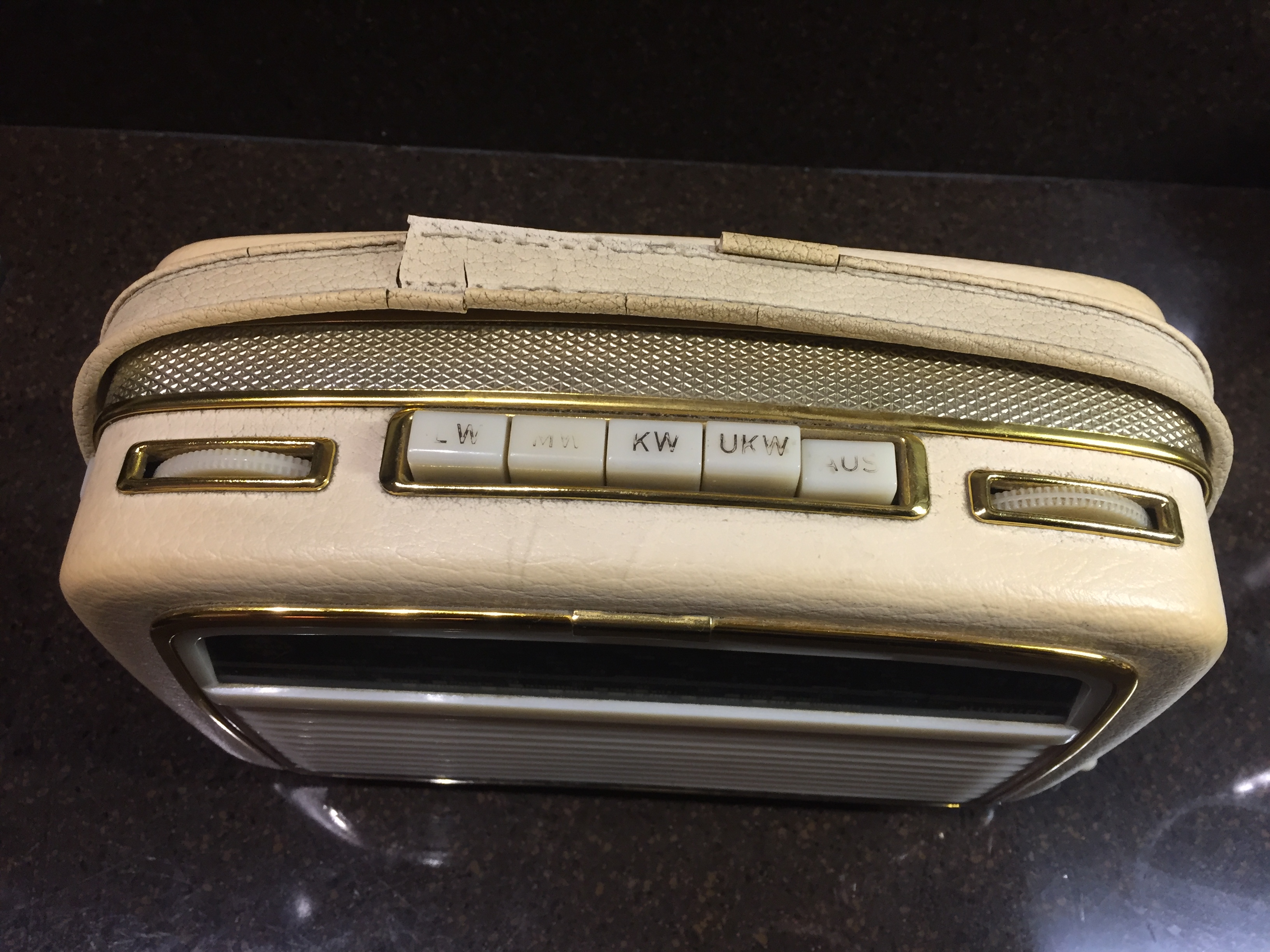

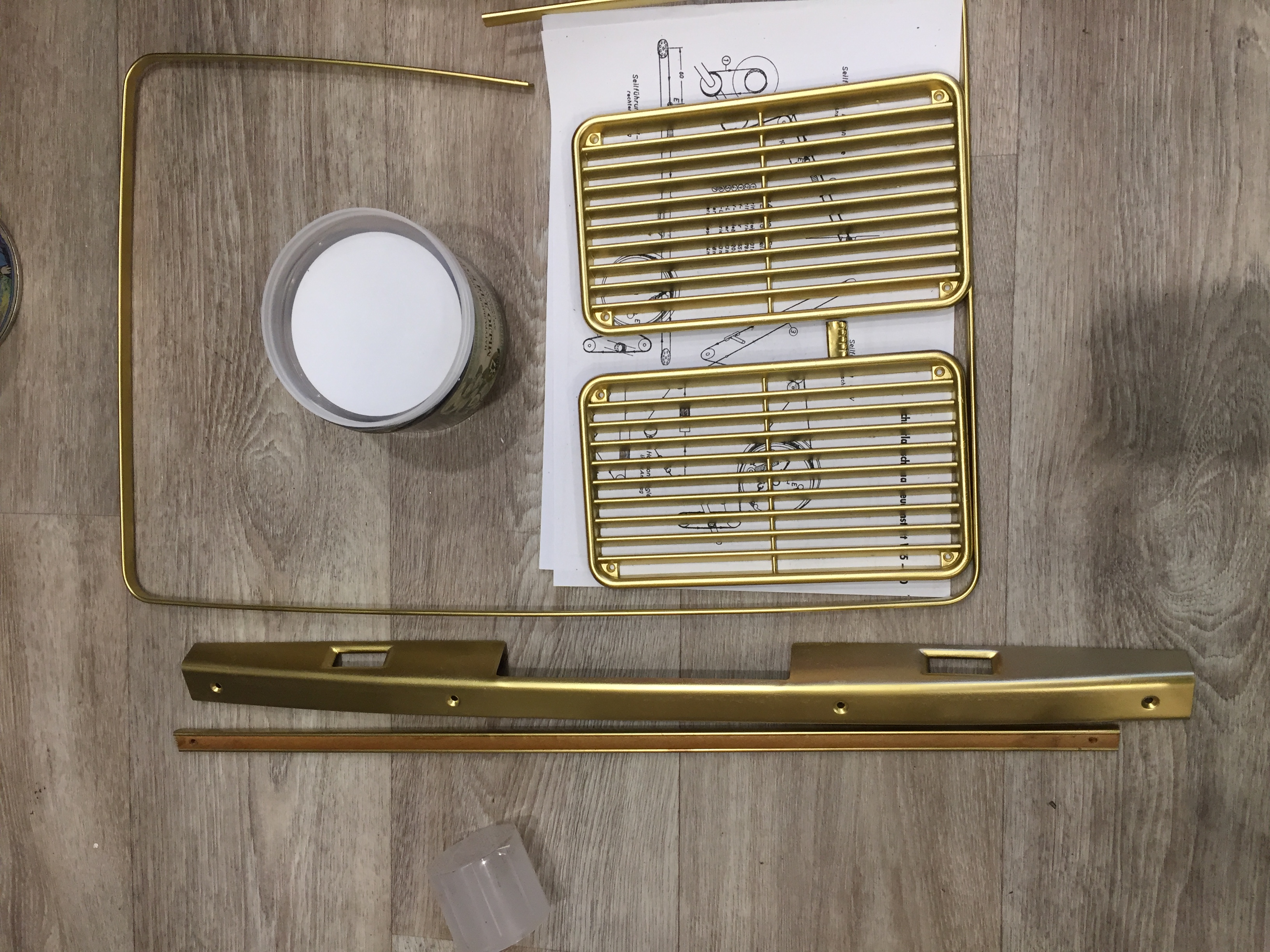

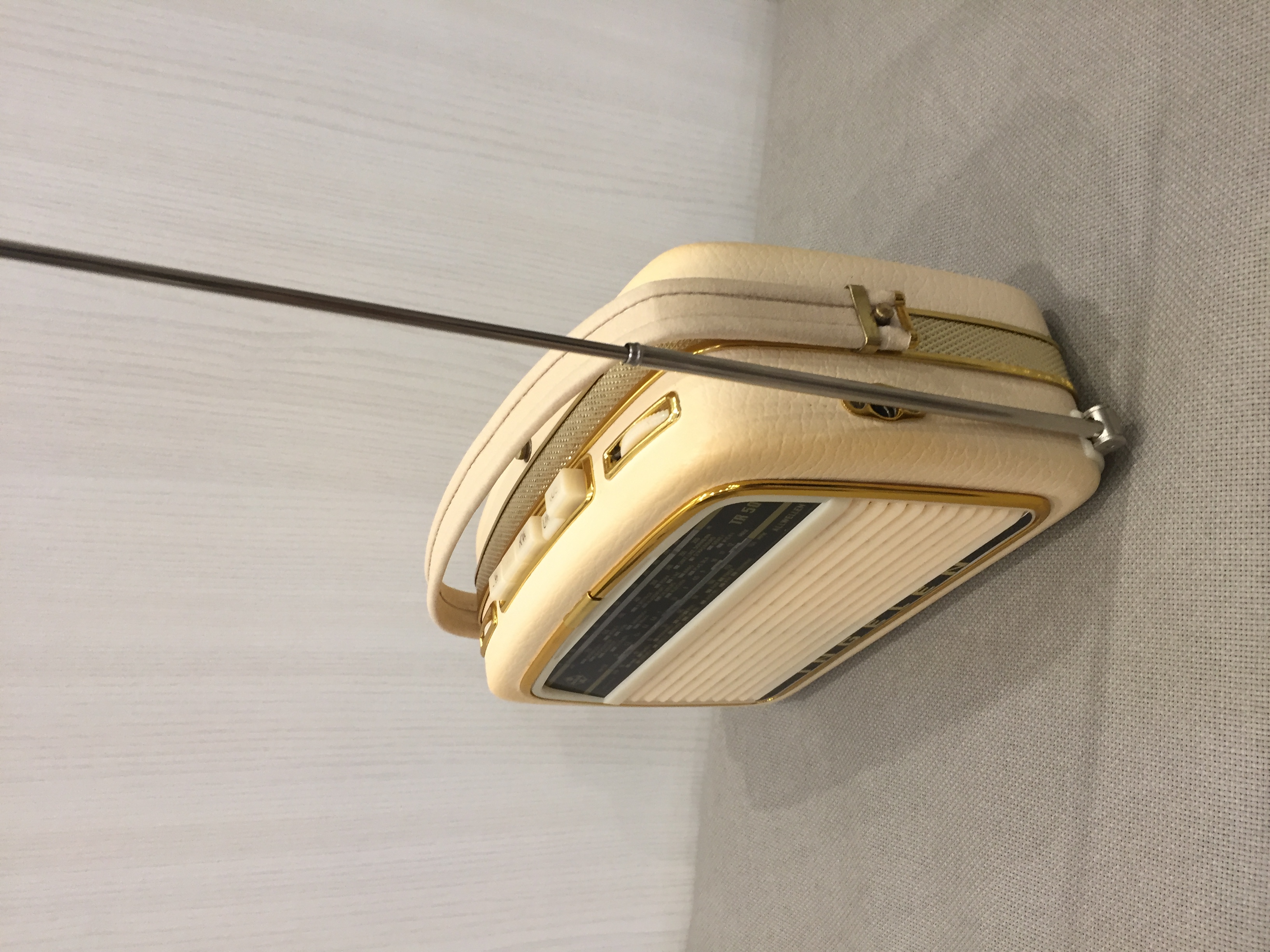

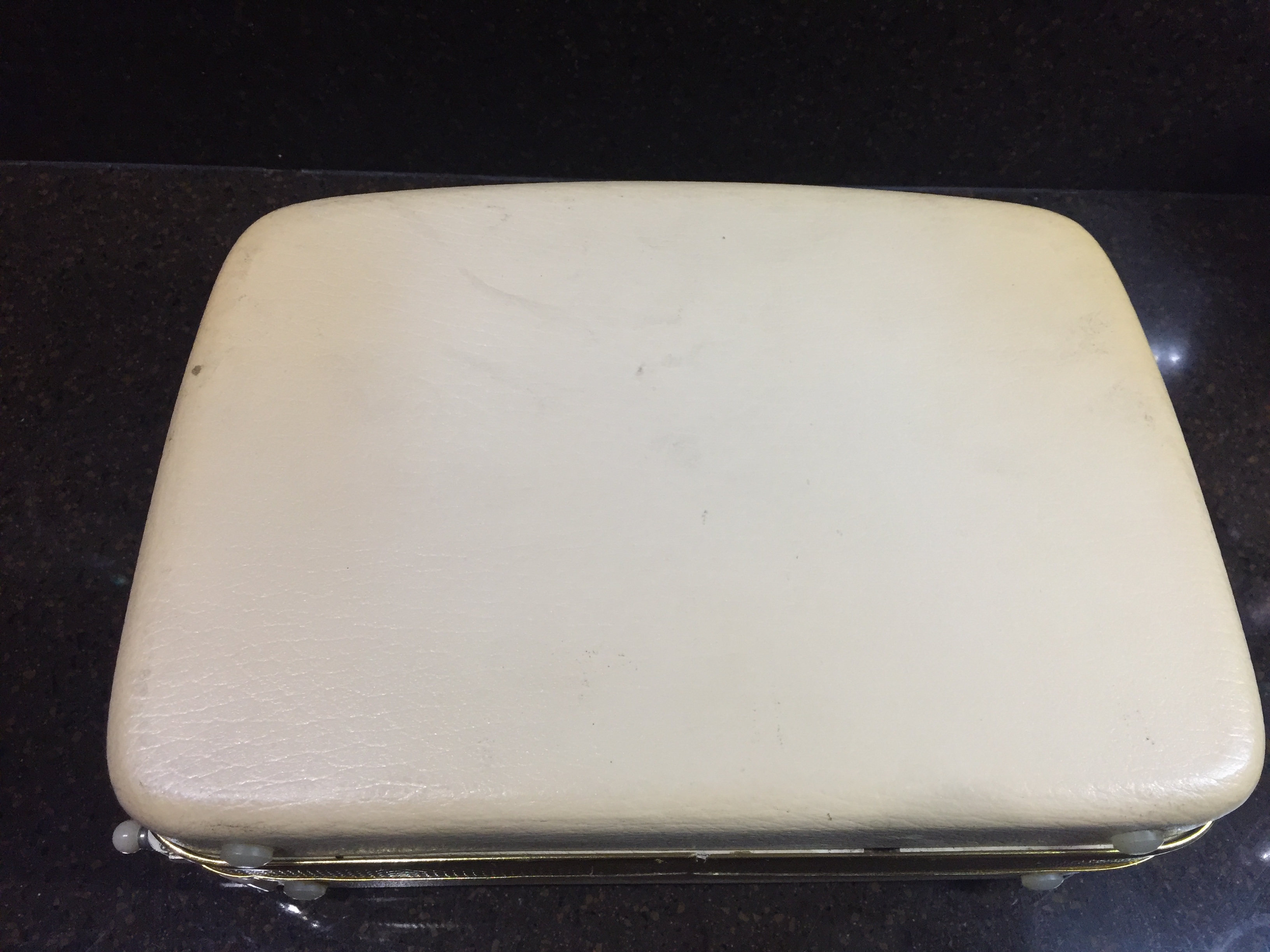

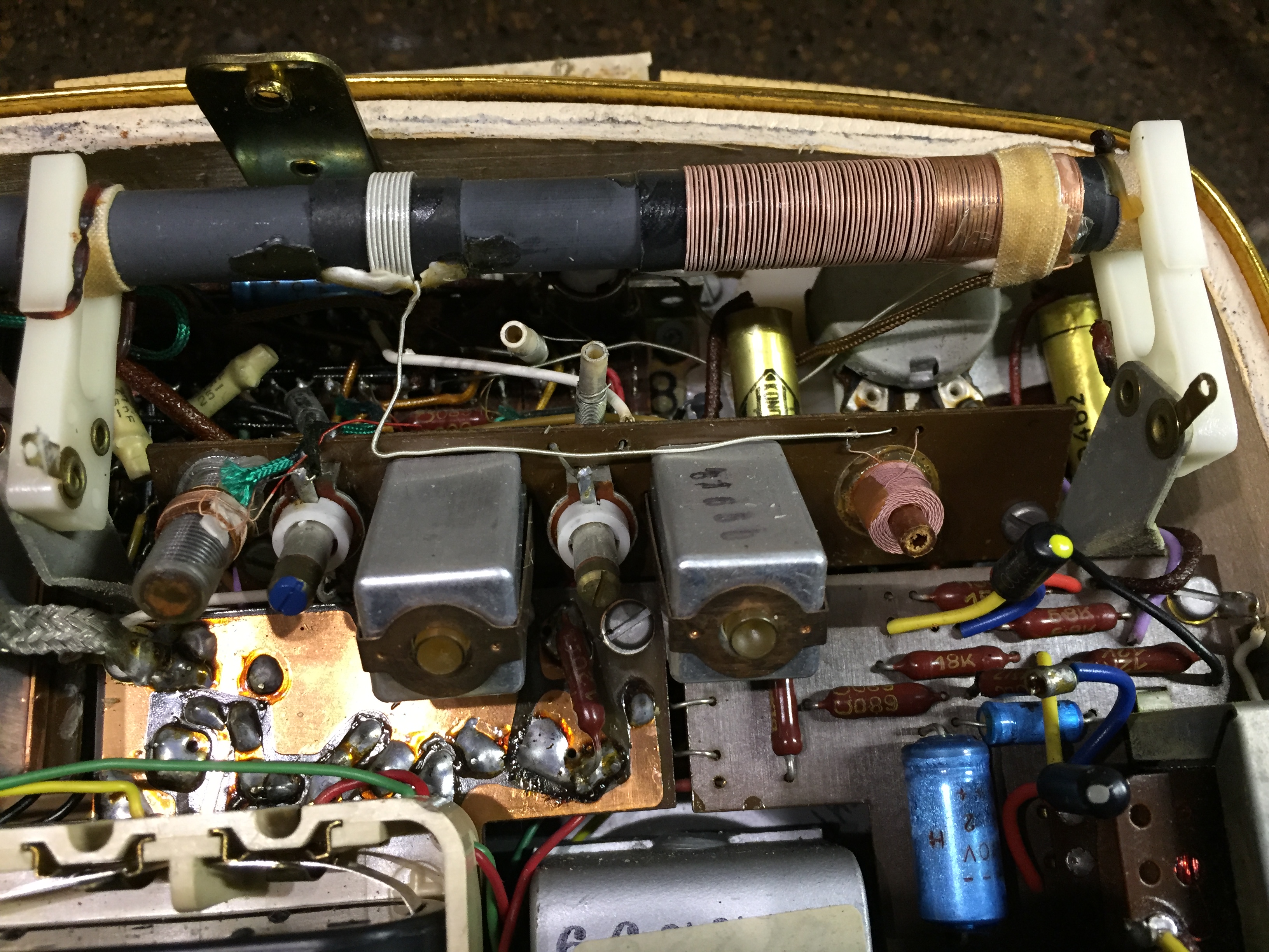

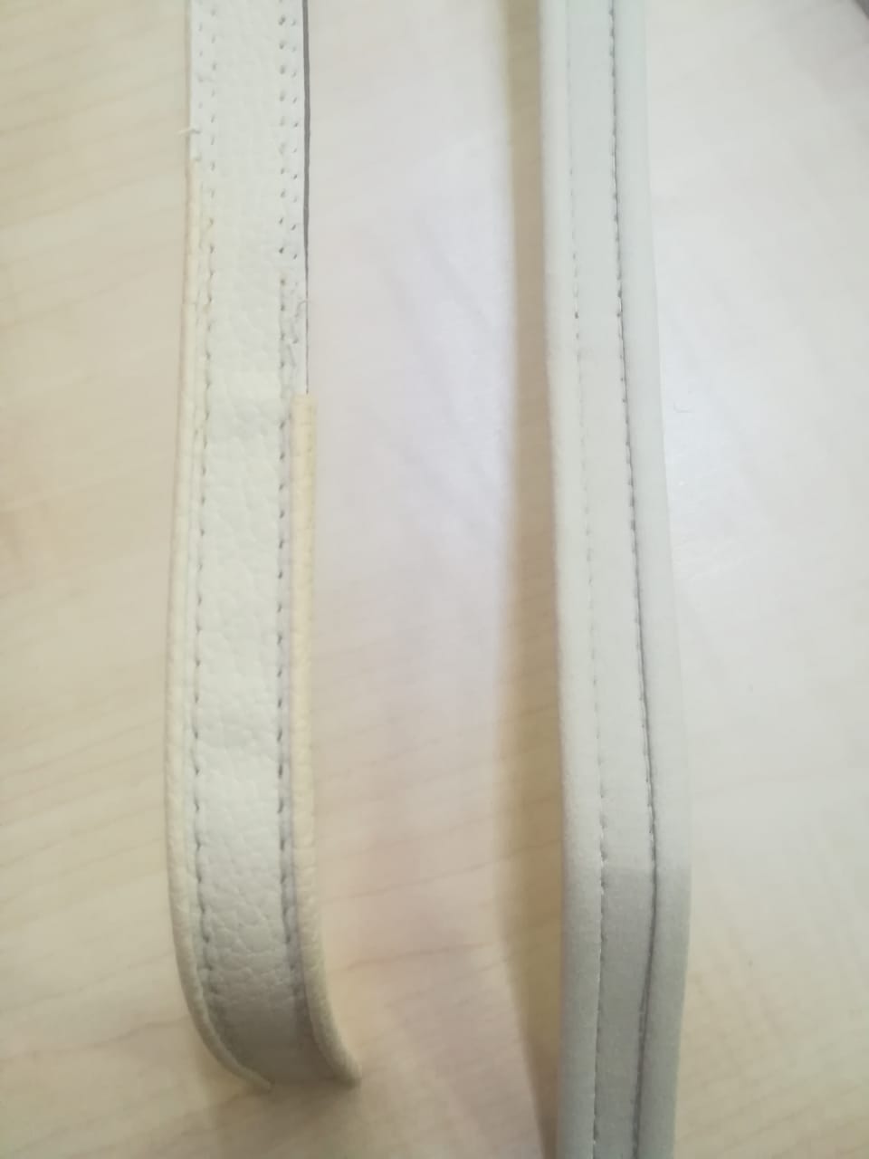

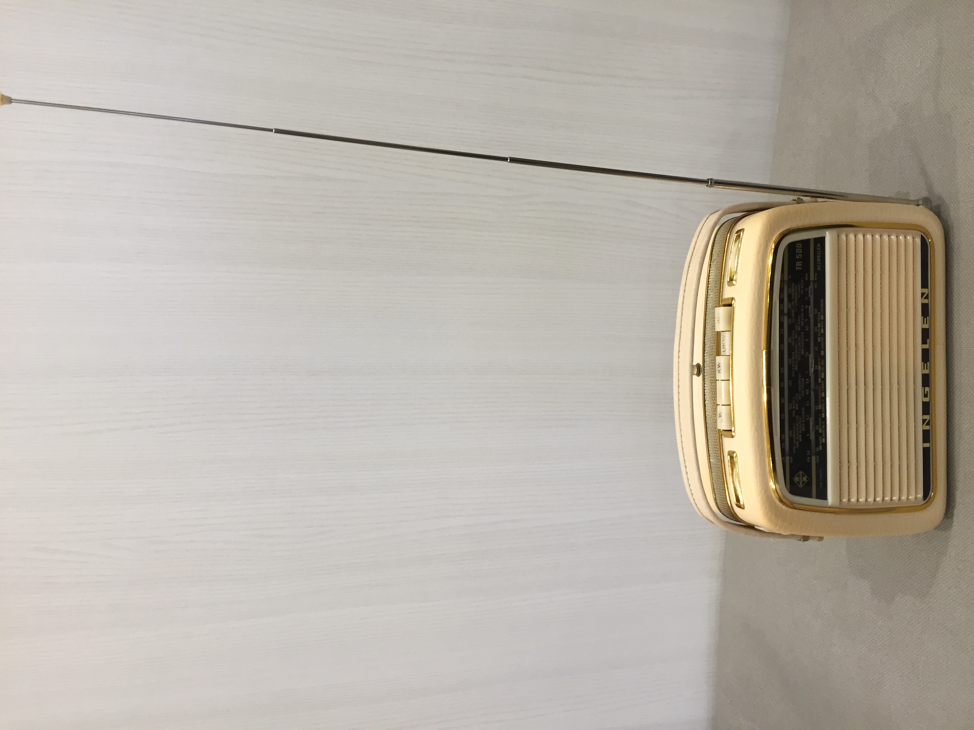

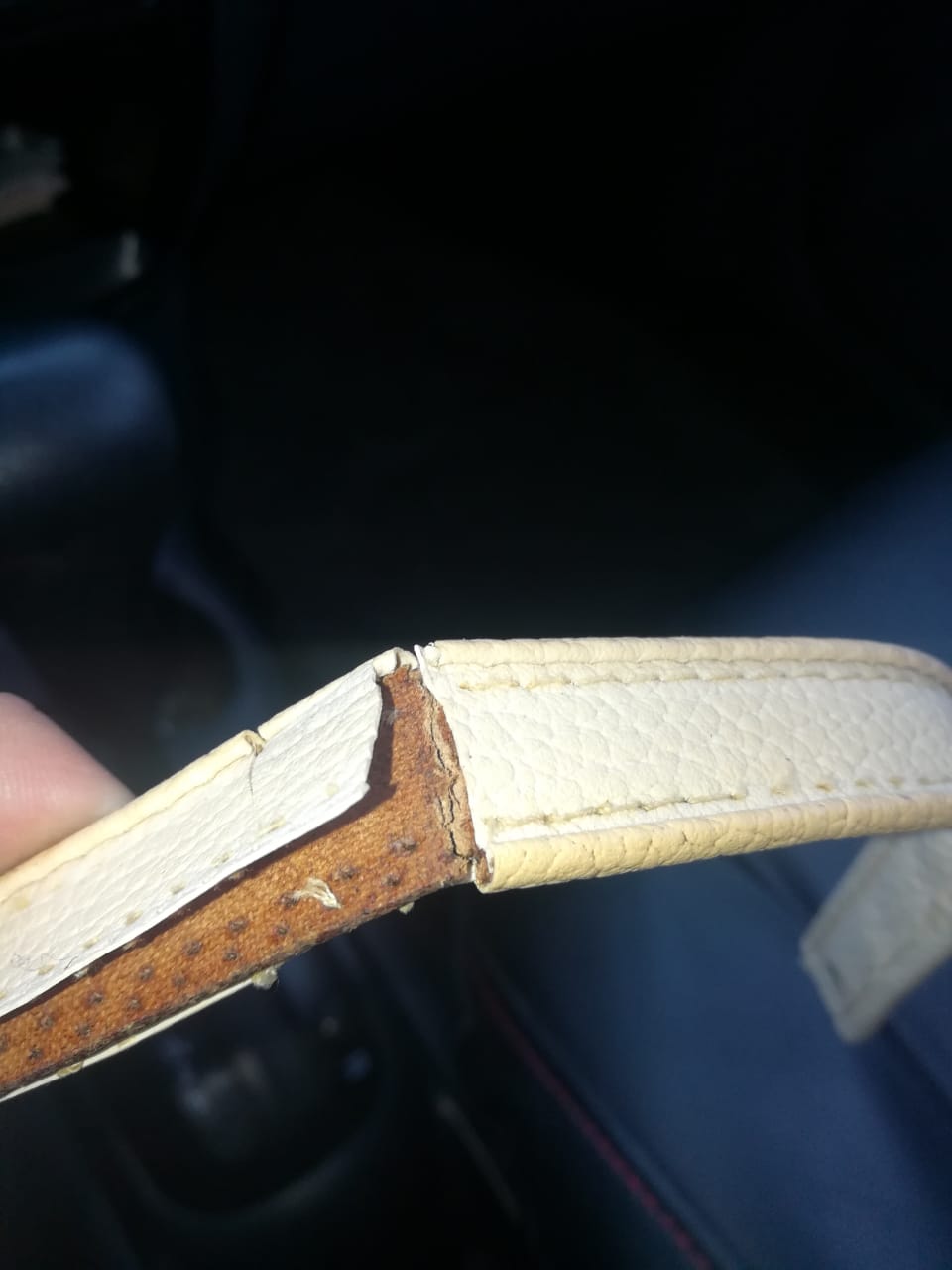

Ребёнок, будучи в свадебном путешествии на одном из блошиных рынков Гейропы прикупила папулечке интересный приемник. Ingelen TK-500 в неплохой косметике.

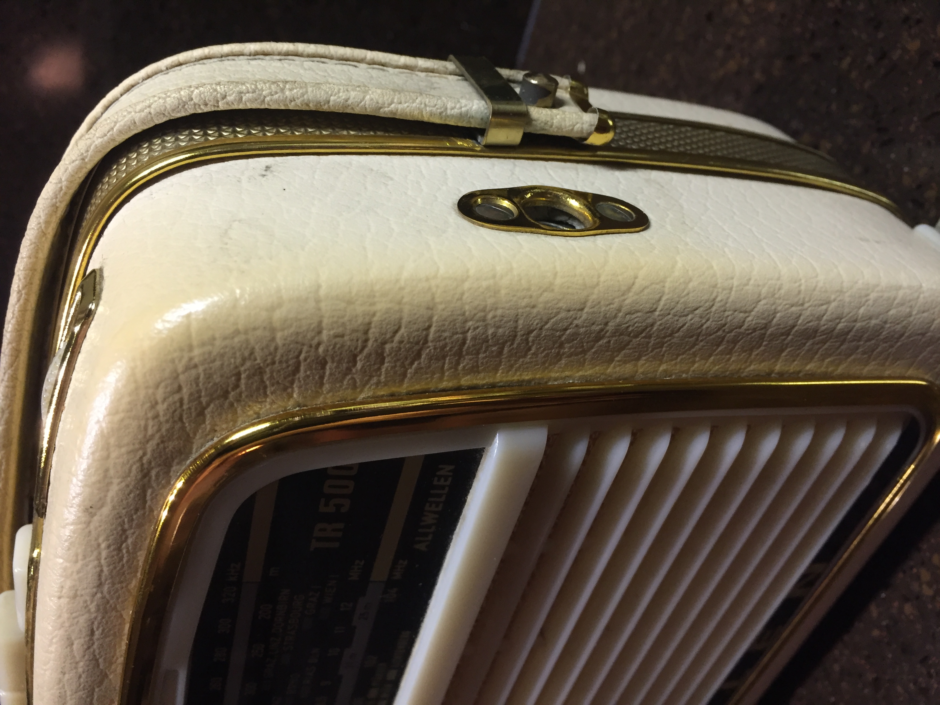

Первый осмотр выявил глухое молчание, надорванную ручку и легкие непомытости от контактов с человеками.

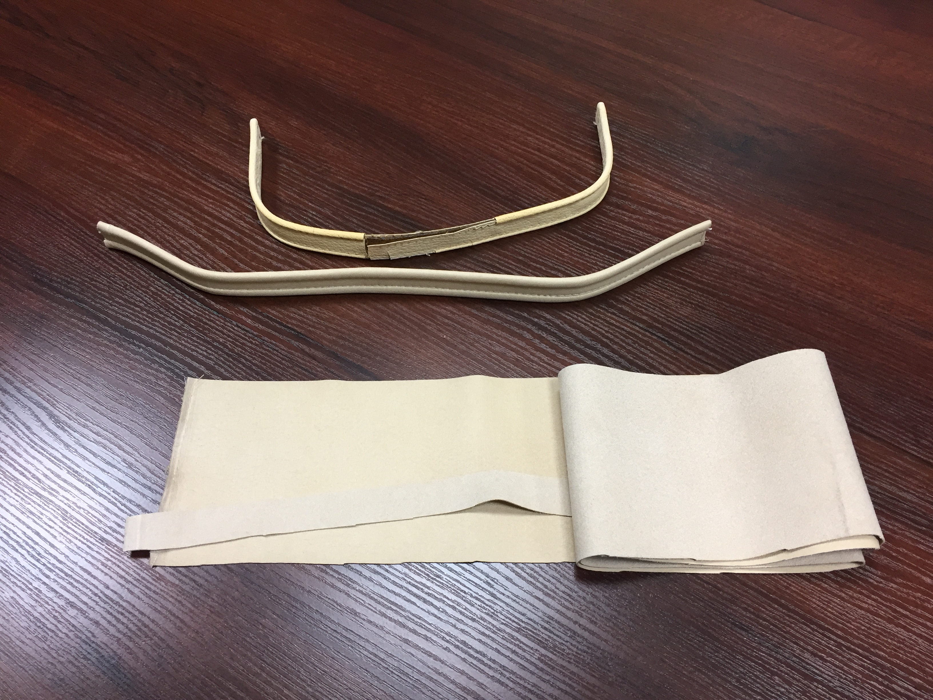

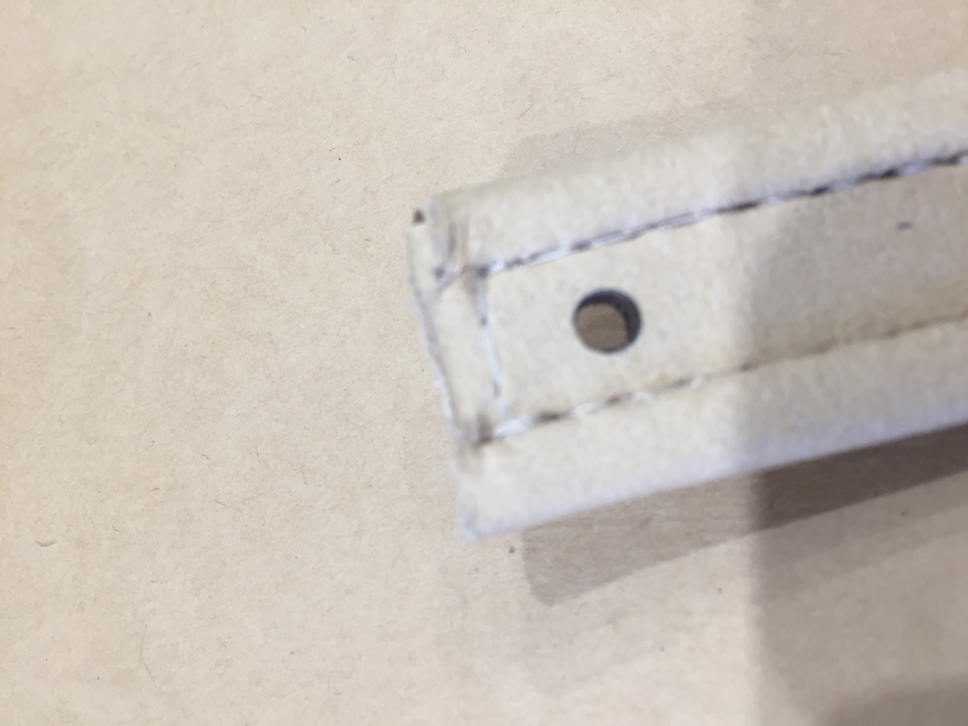

В магазине нашёл кусочек настоящей кожи в тон корпуса, пара вечеров и вуаля - не стыдно ставить на австрийский аппарат.

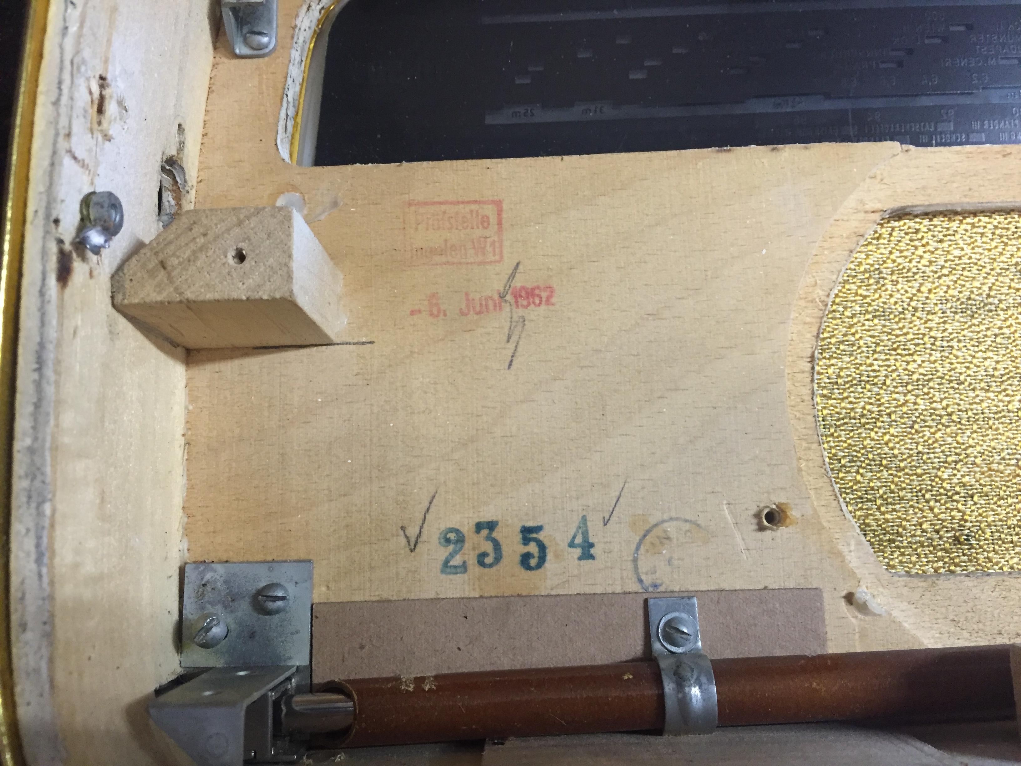

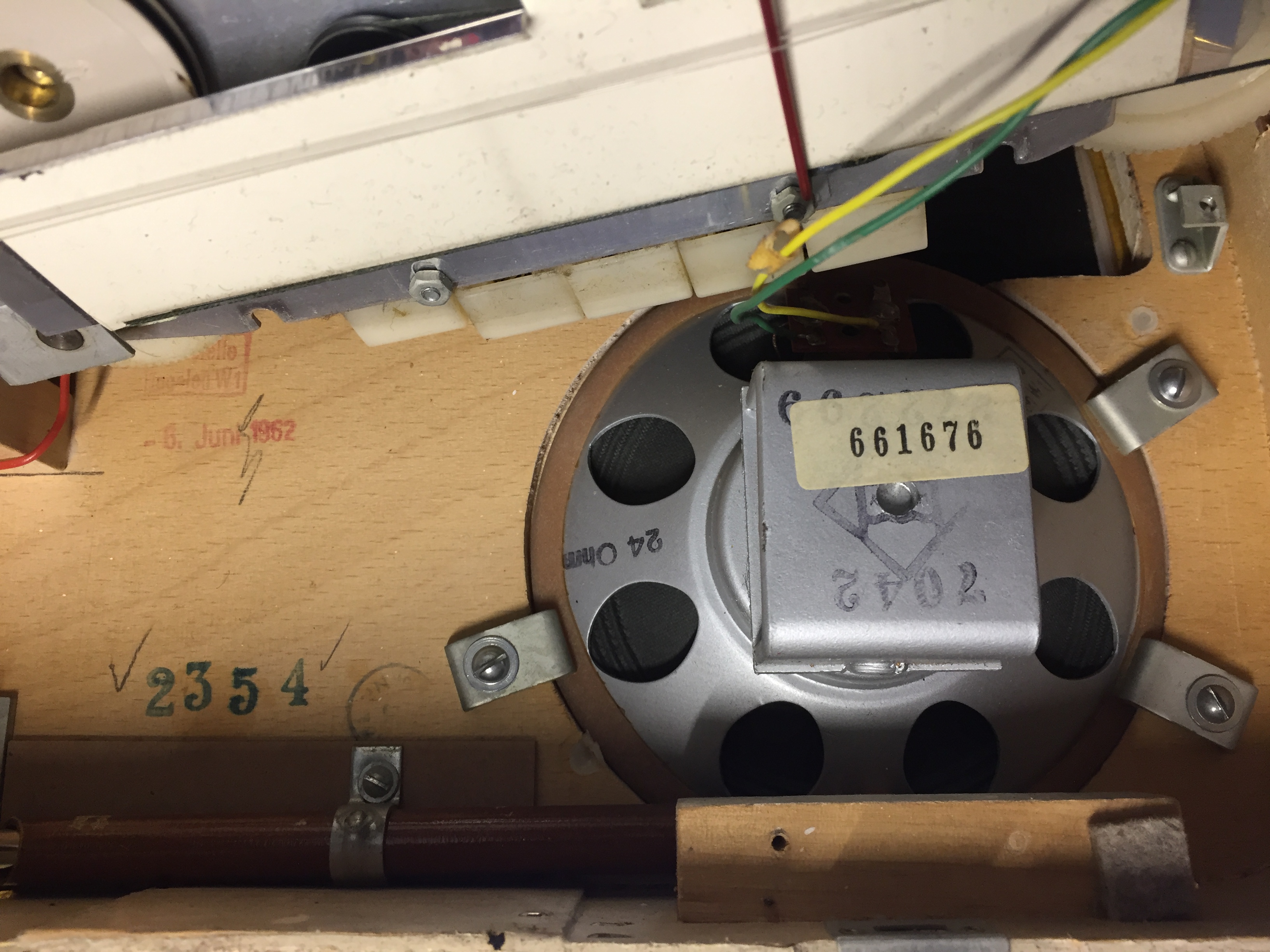

При дальнейшей разборки выявил день рождения аппарата, оказывается он старше меня почти на 14 месяцев. На корпусе стоит штамп "6 июня 1962 года"

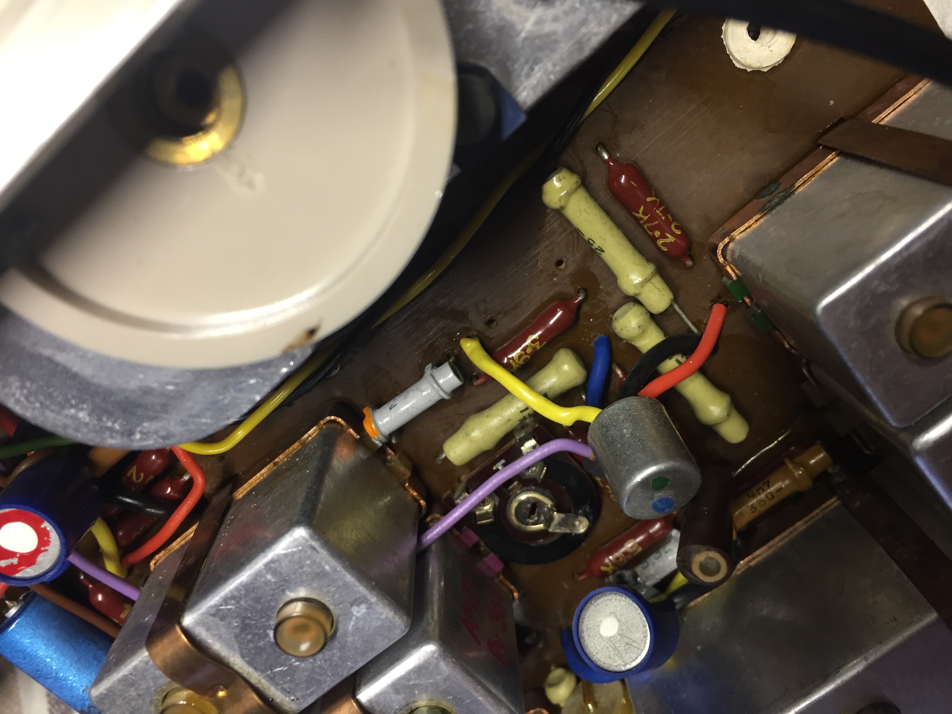

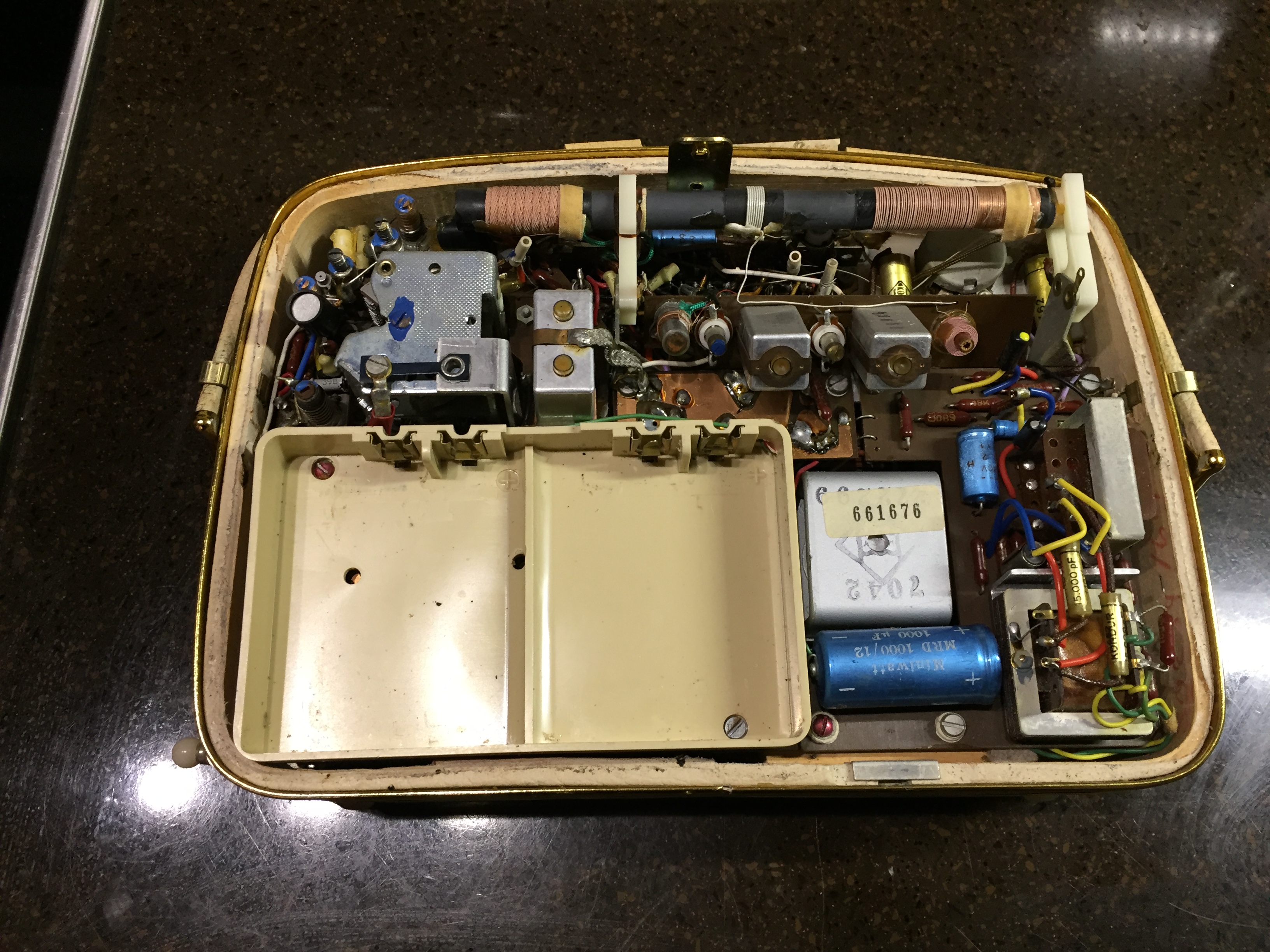

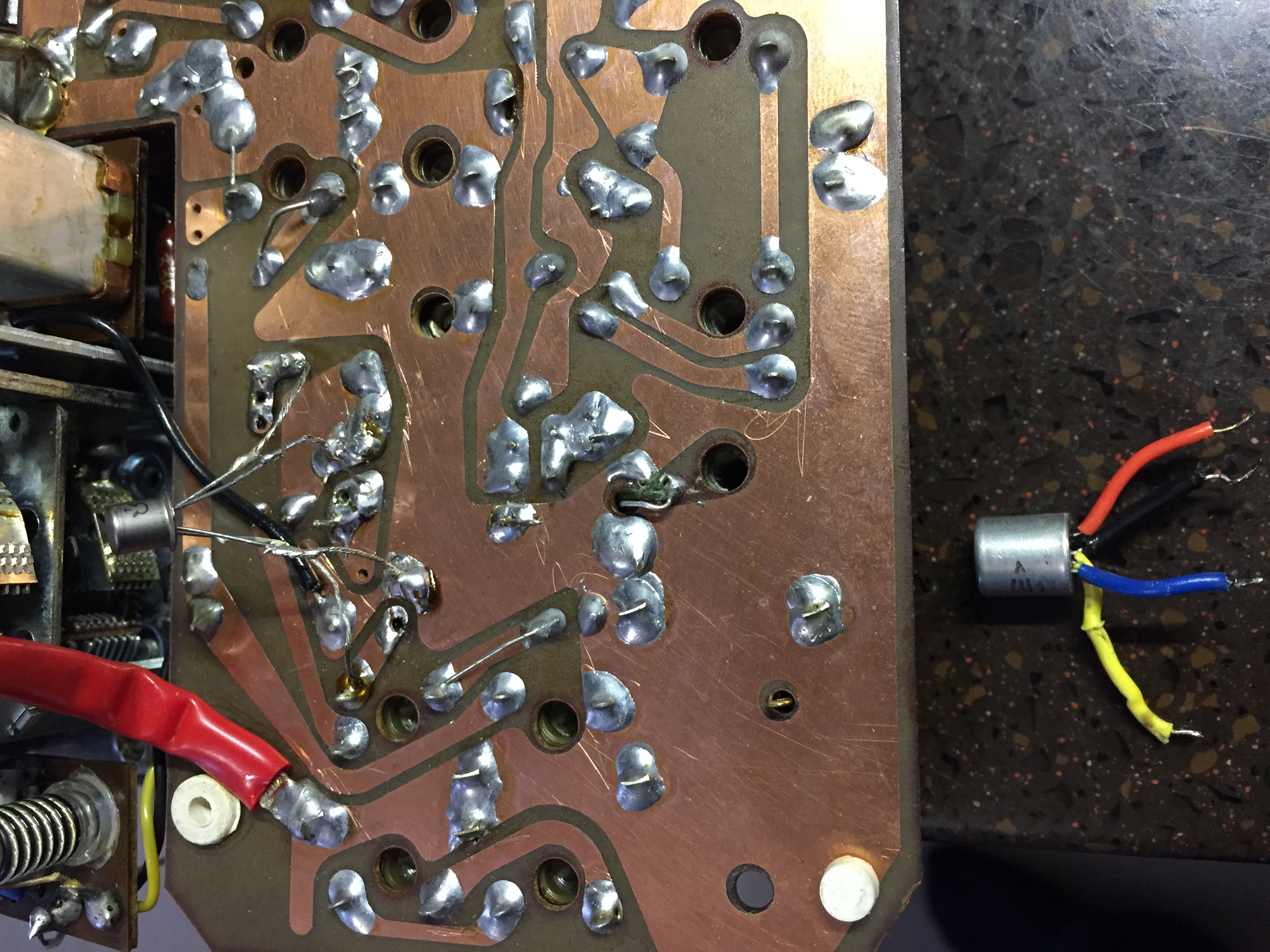

Обнаружен неисправный транзистор в УПЧ приемника, как всегда советские детали приходят на помощь, временно припаянный транзистор показал полную взаимоменяемость.
Помыты ручки и корпус, собрано всё назад, деталей лишних не оказалось... спасибо дочке, красивый экземпляр!
