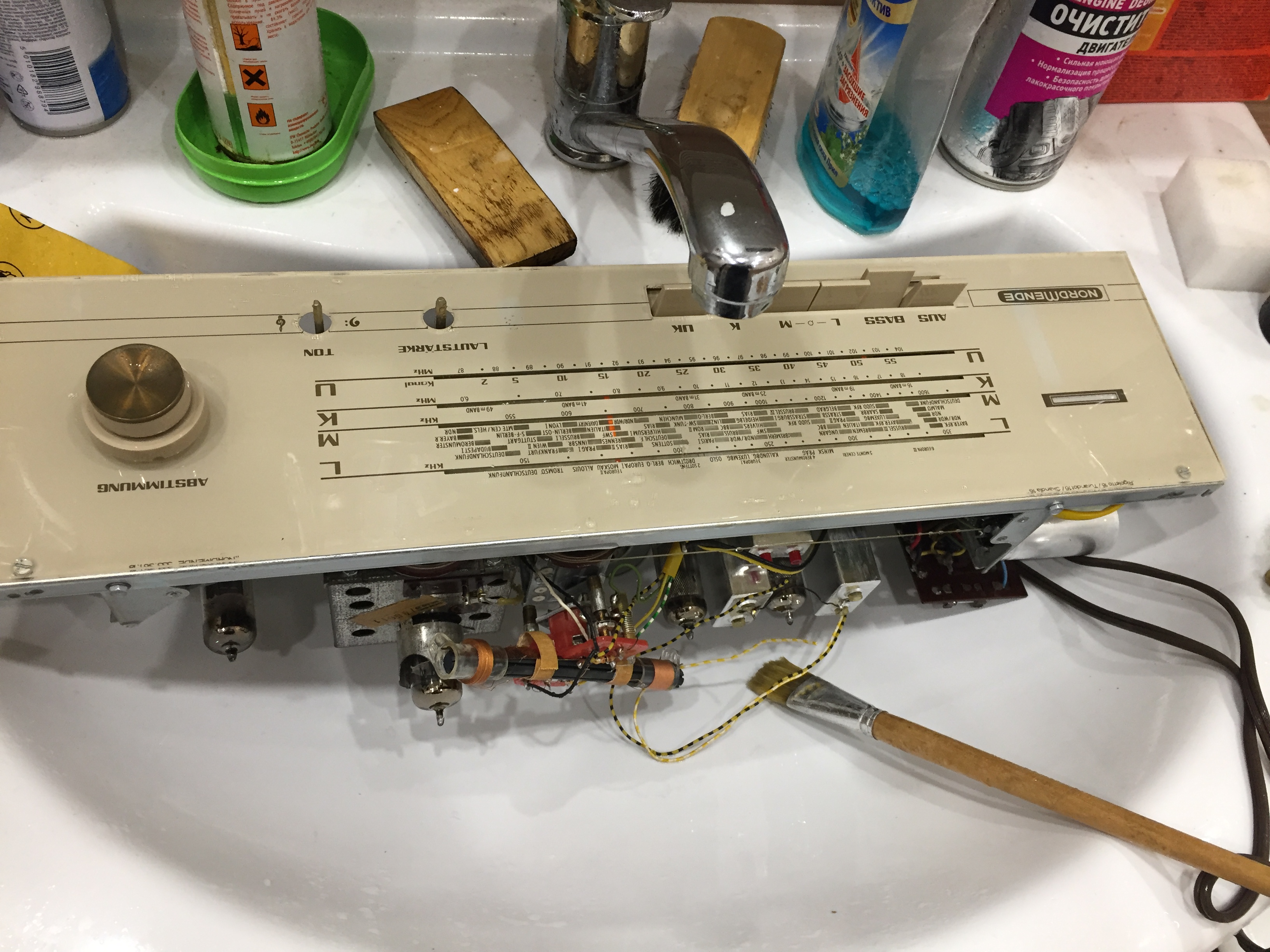

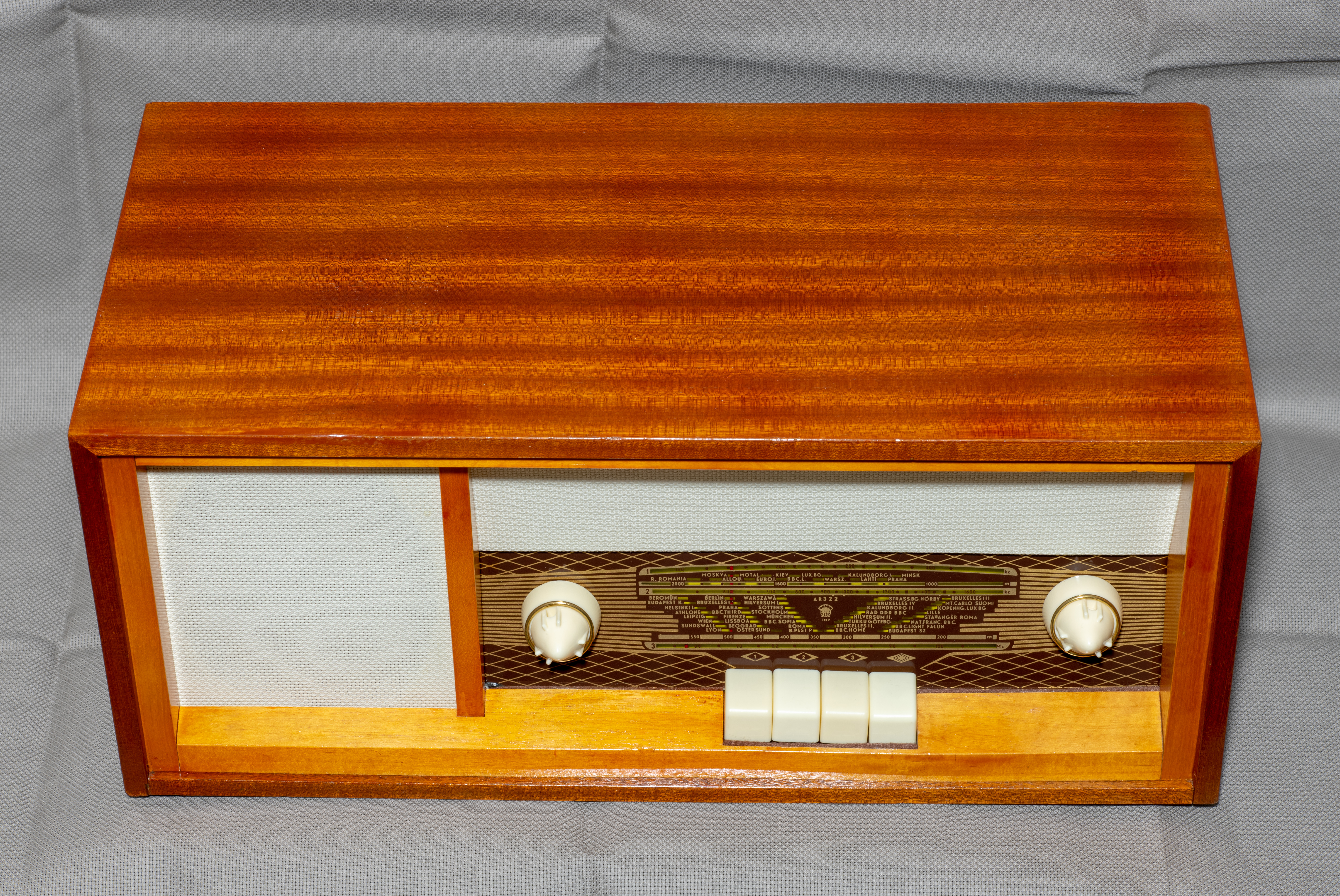

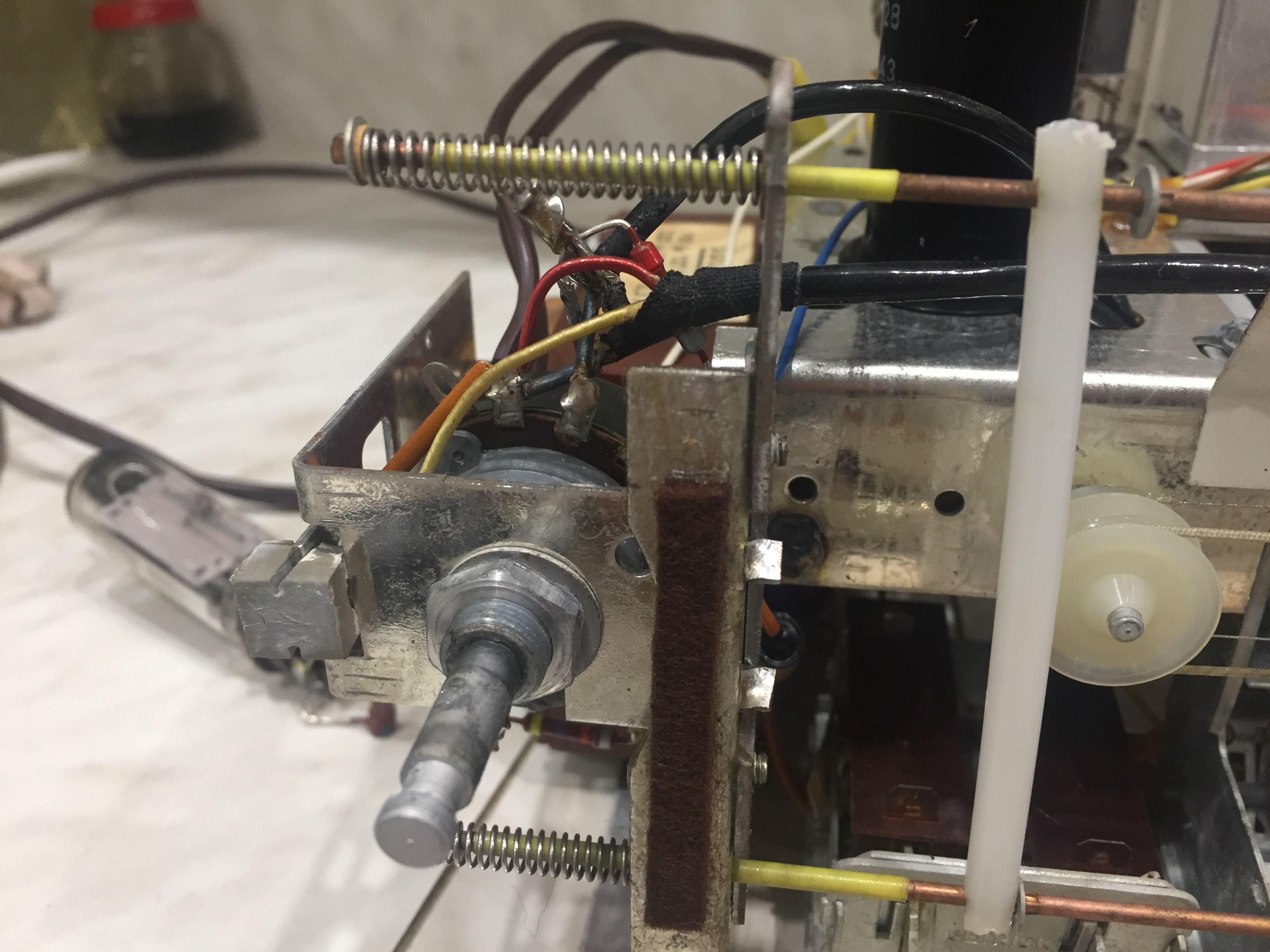

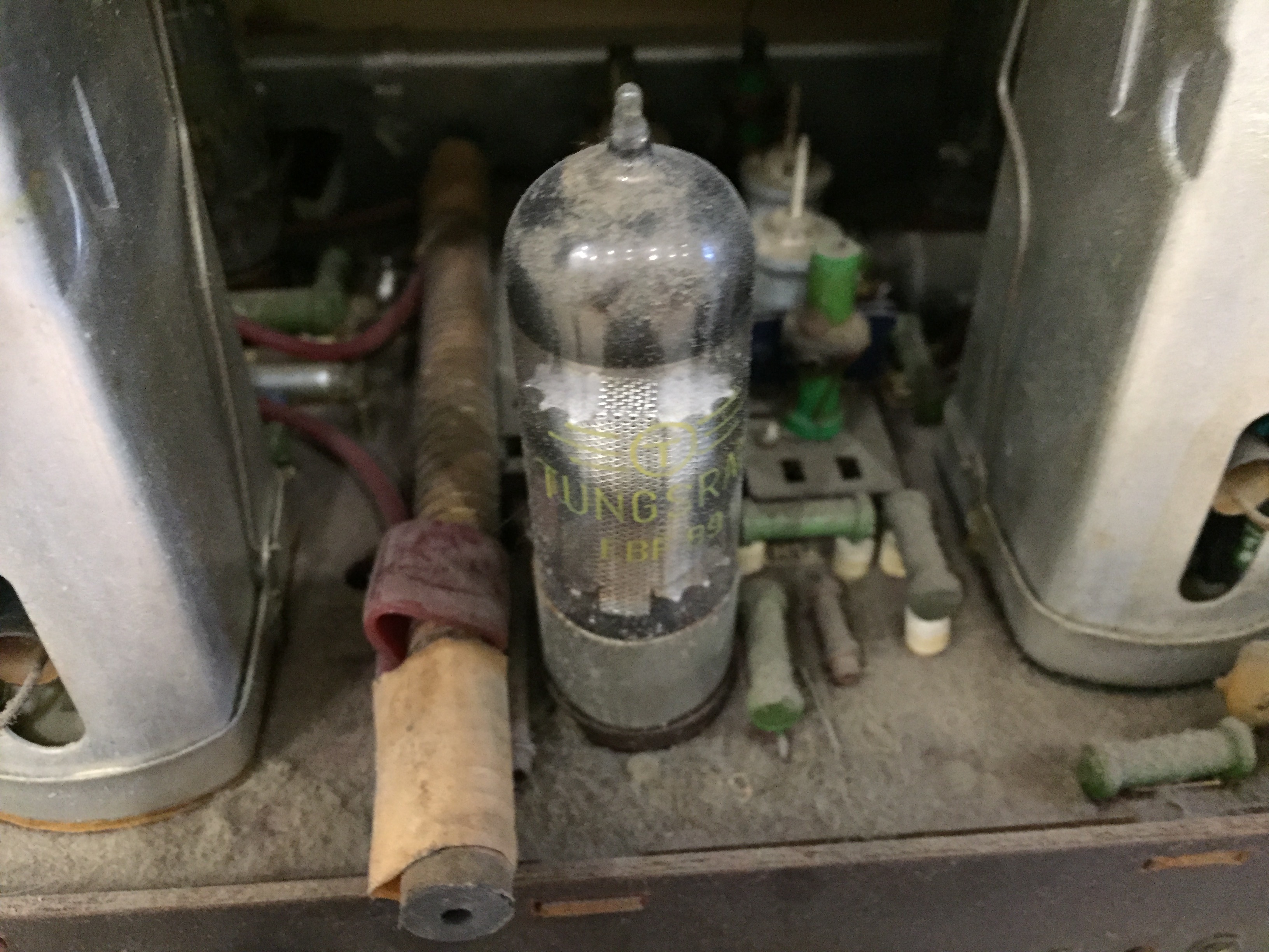

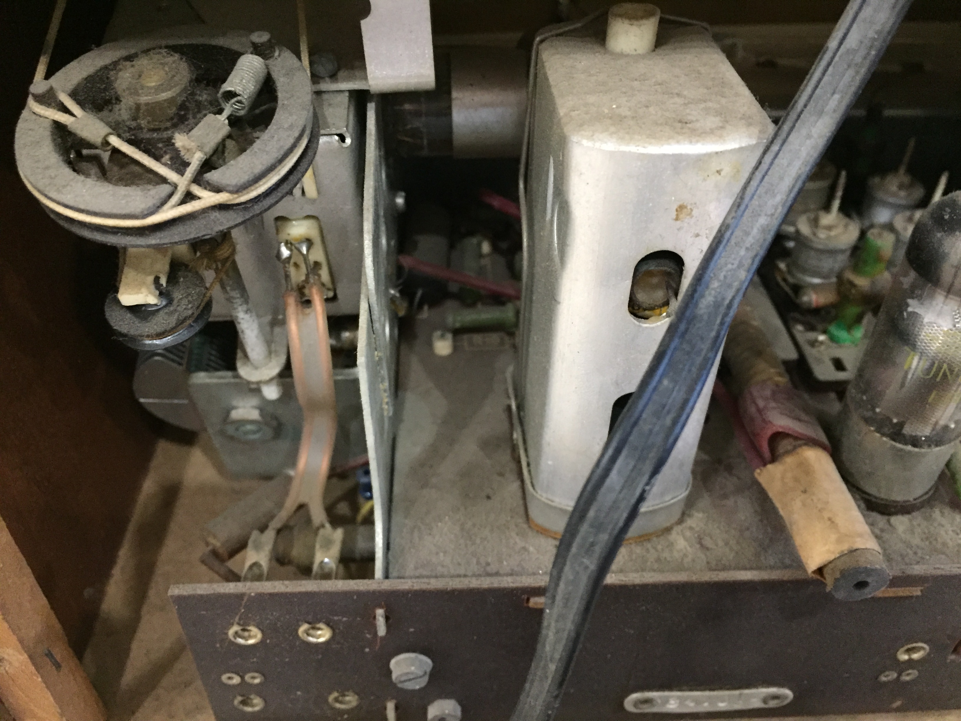

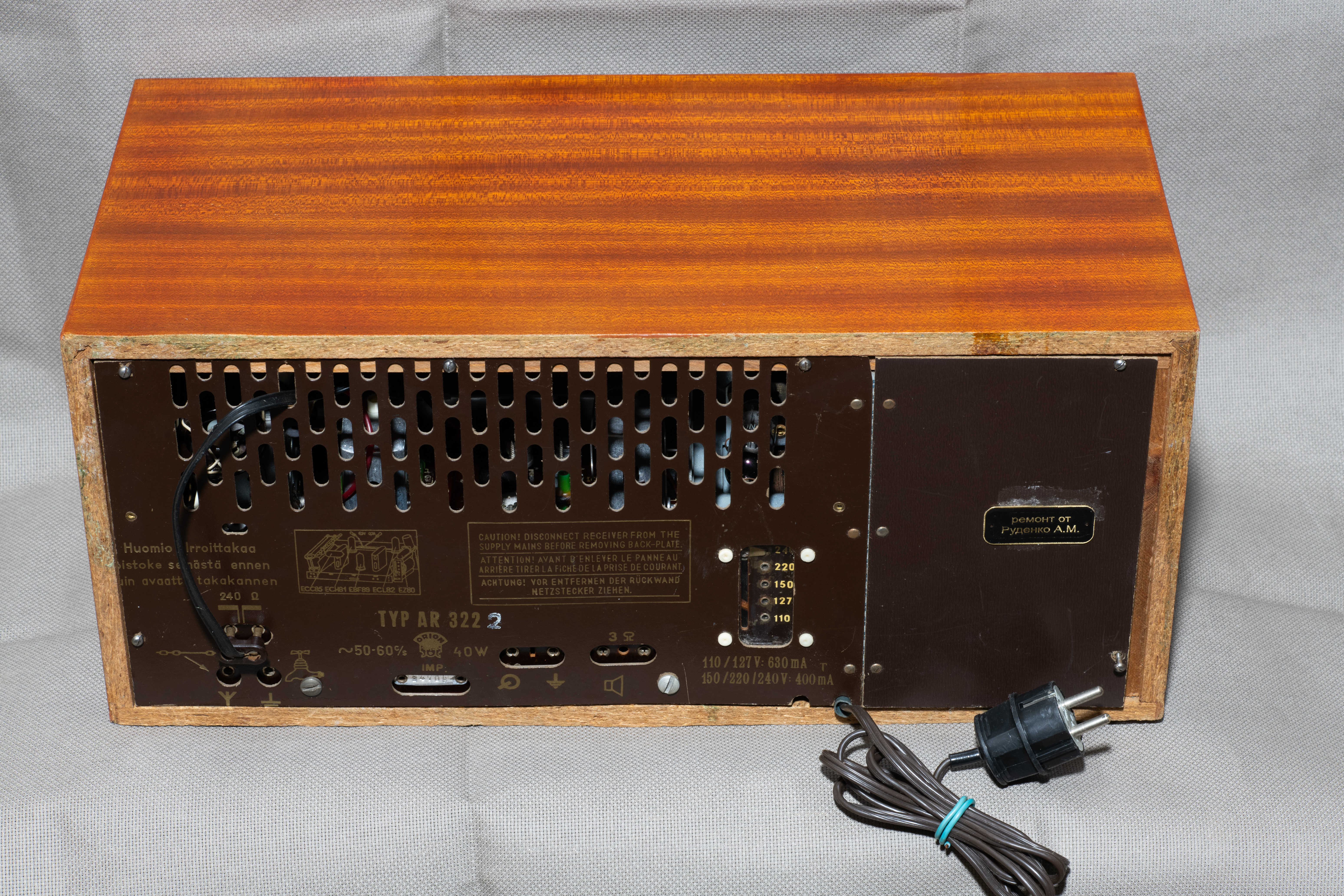

...Знакомьтесь, эту замурзайку зовут Orion AR 332-2 (почти ар два дэ два), в таком тусклом виде с неработающими диапазонами мы и встретились.

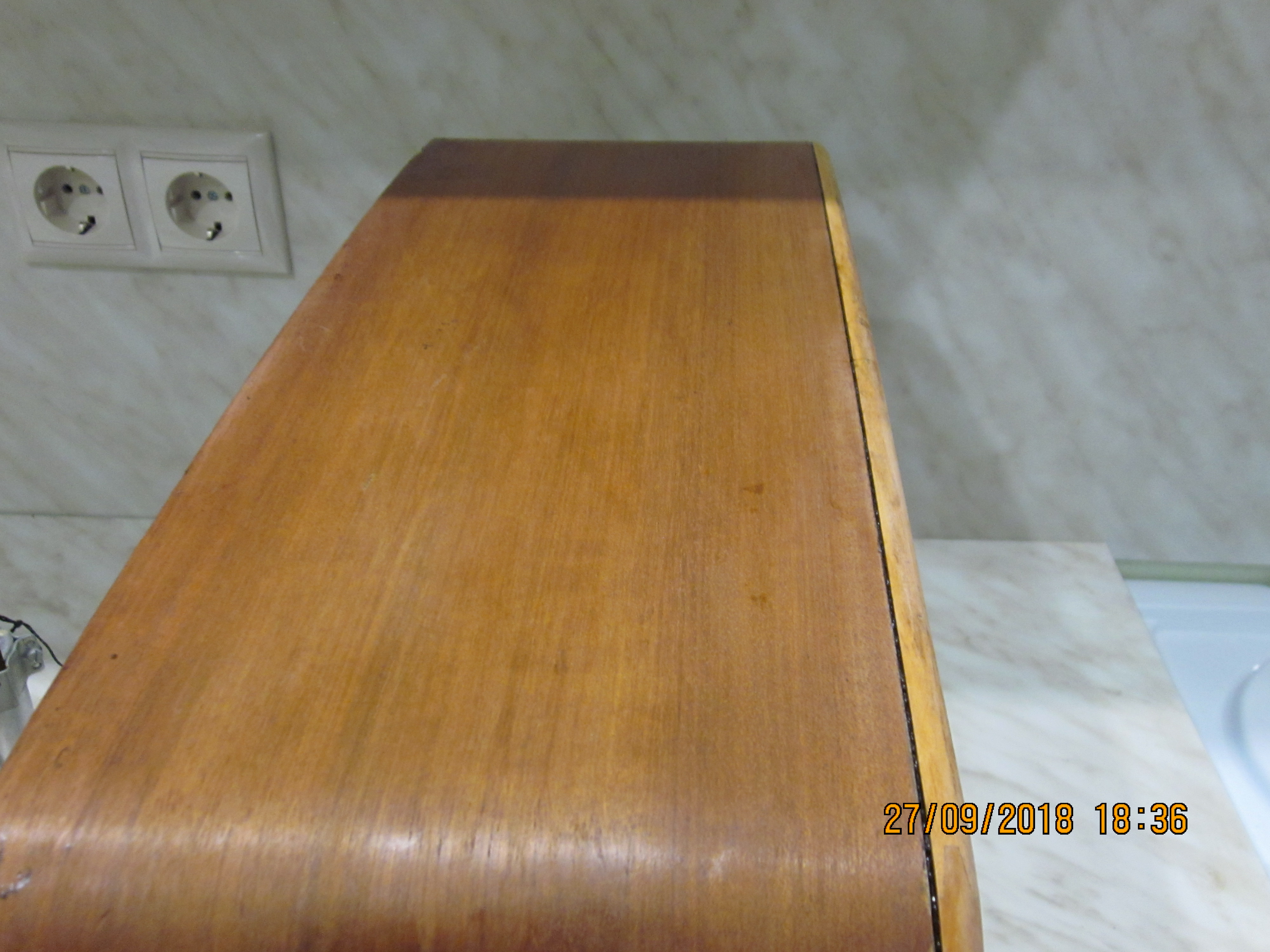

Покрытие под освежение (снятие старого лака и нанесение нового), мойка и дефектовка шасси.

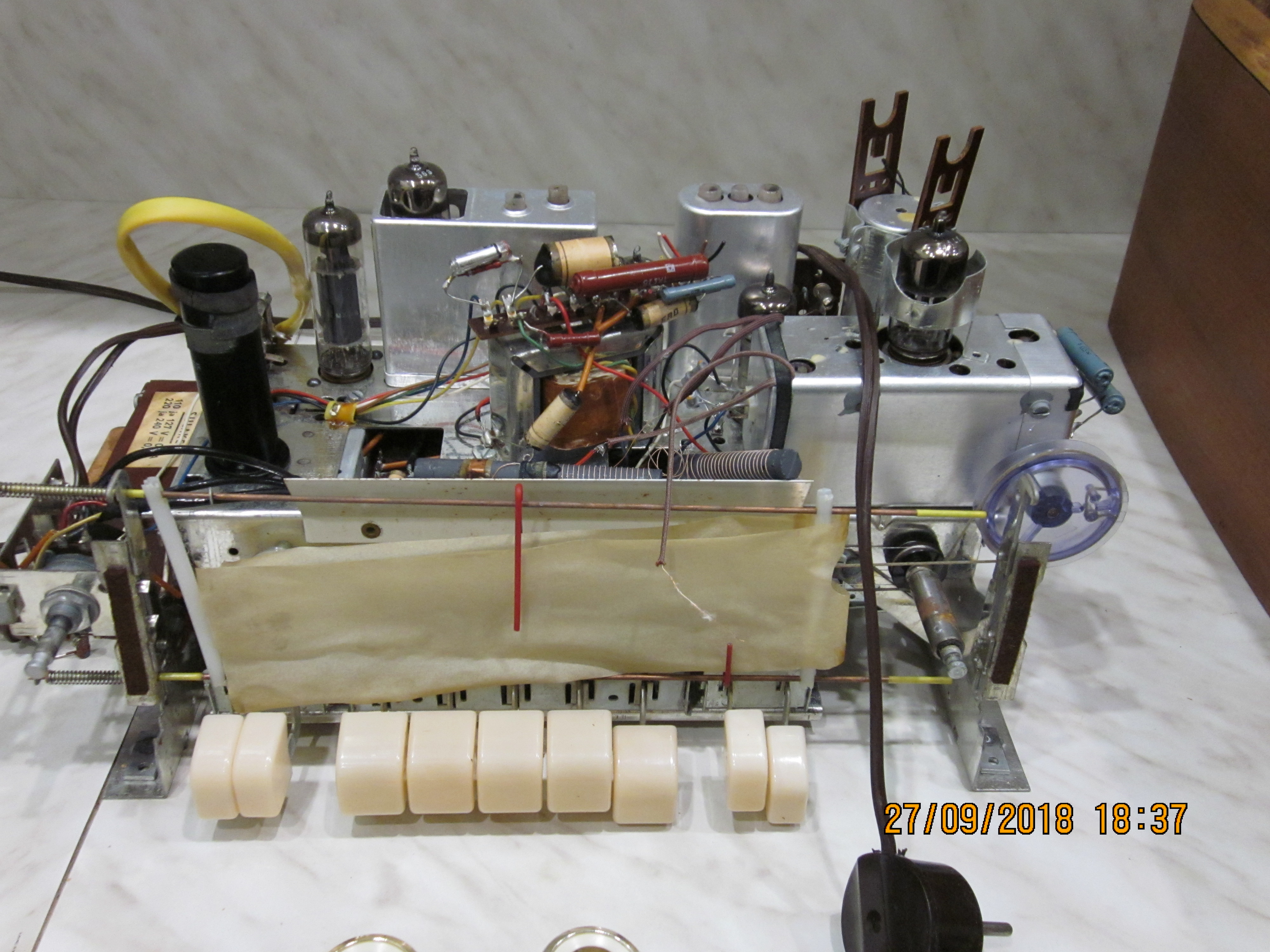

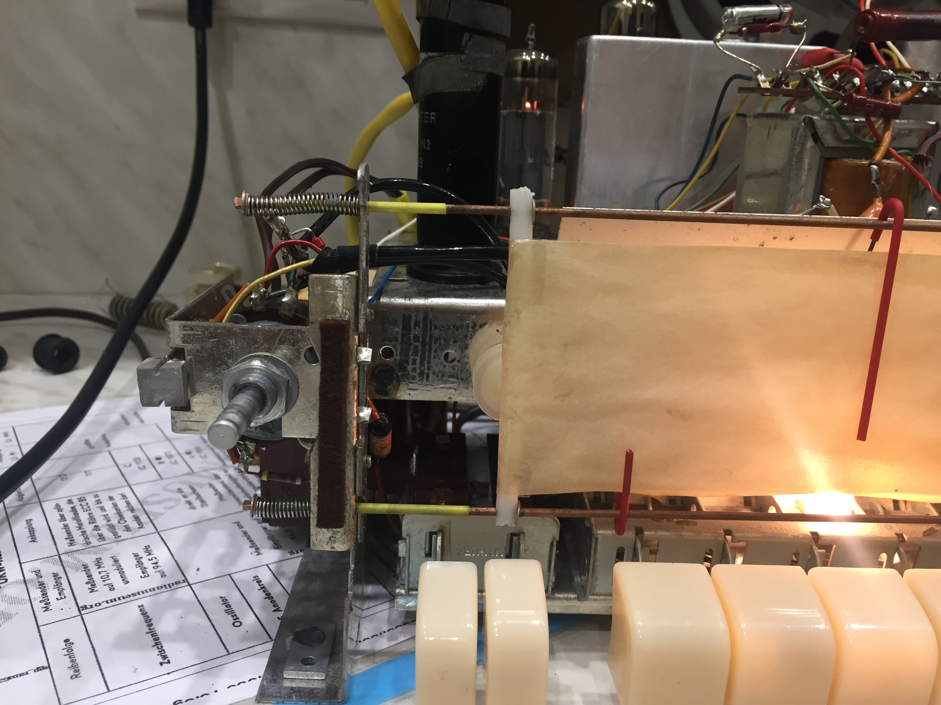

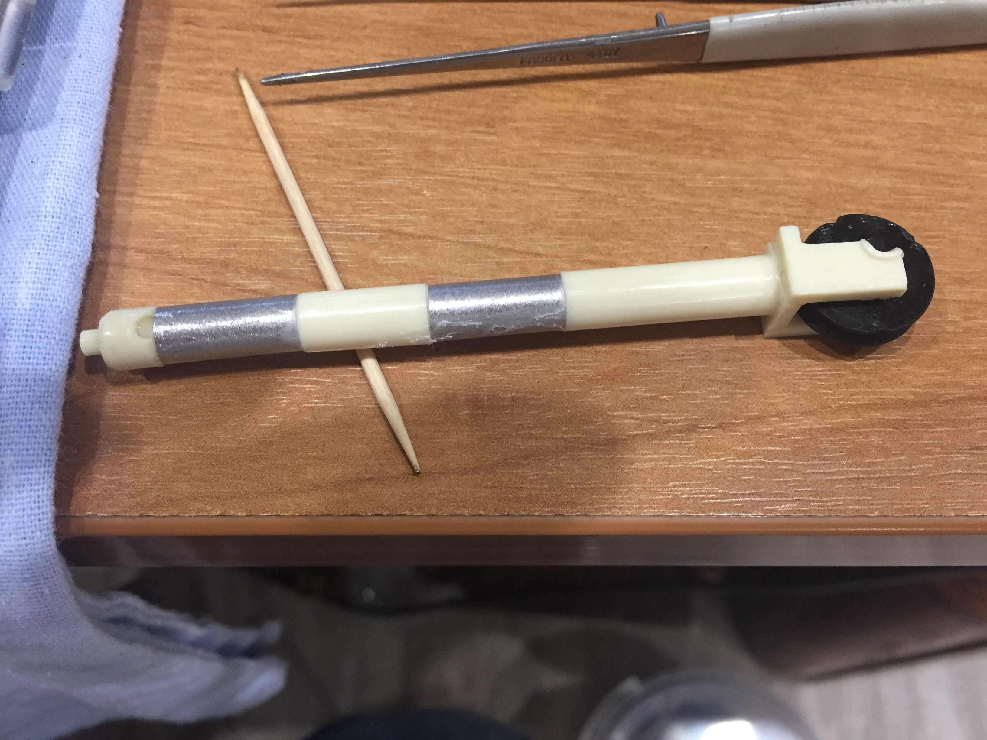

неспособность приема оказалась банальна: вышел из строя накал на выходном пентоде да в блоке ФМ рассыпался шток вариометра.

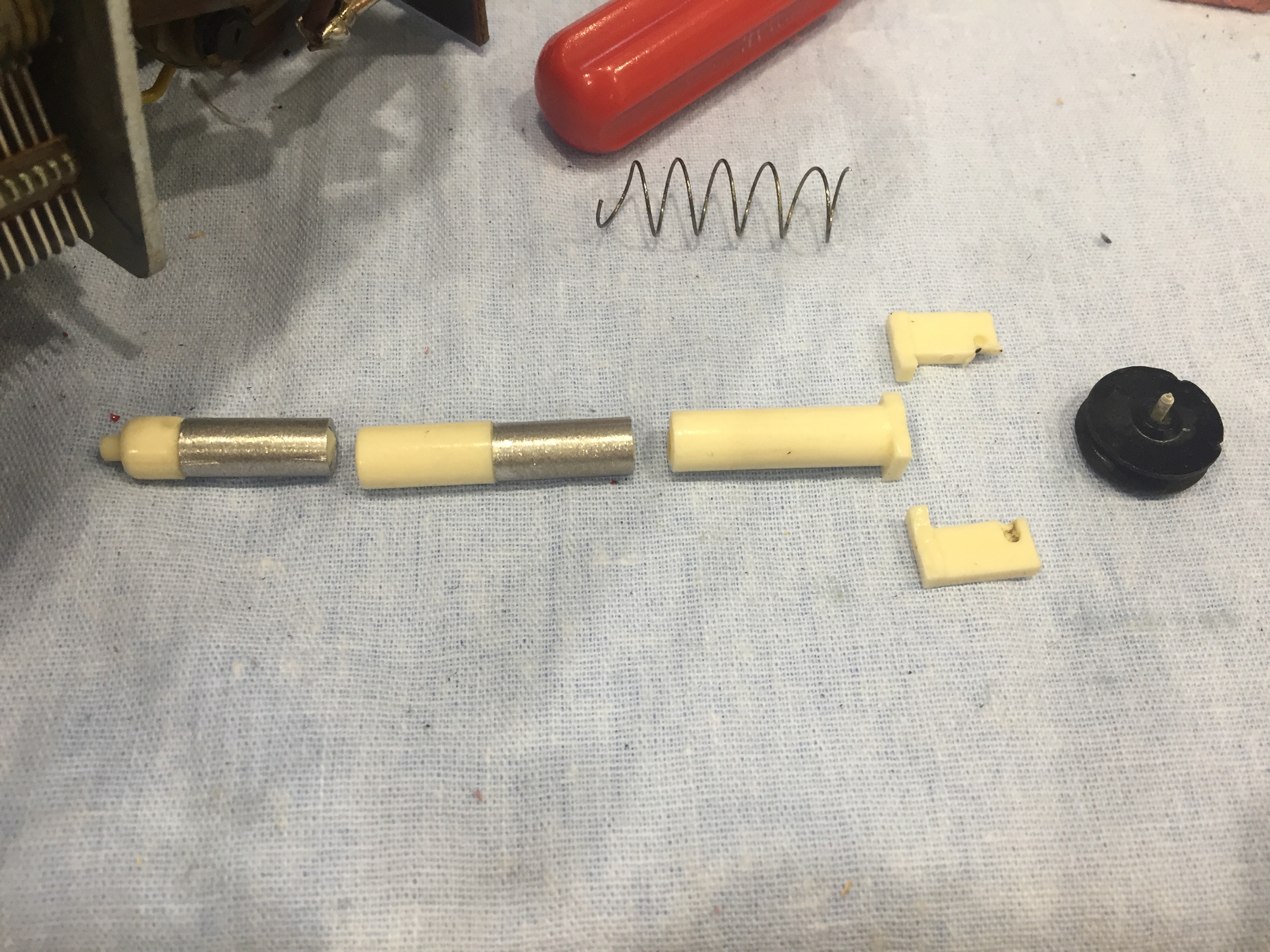

Пентод заменить, шток изготовить новый( пересчитанный на весь диапазон 88-108 мГц), не дожидаясь перитонита!
заодно уж и морду затянул новой тканью, канва подошла как нельзя лучше
и вновь зашипел зарадовал аппаратик, ныне проживающий у приятеля в славном городе Казань...

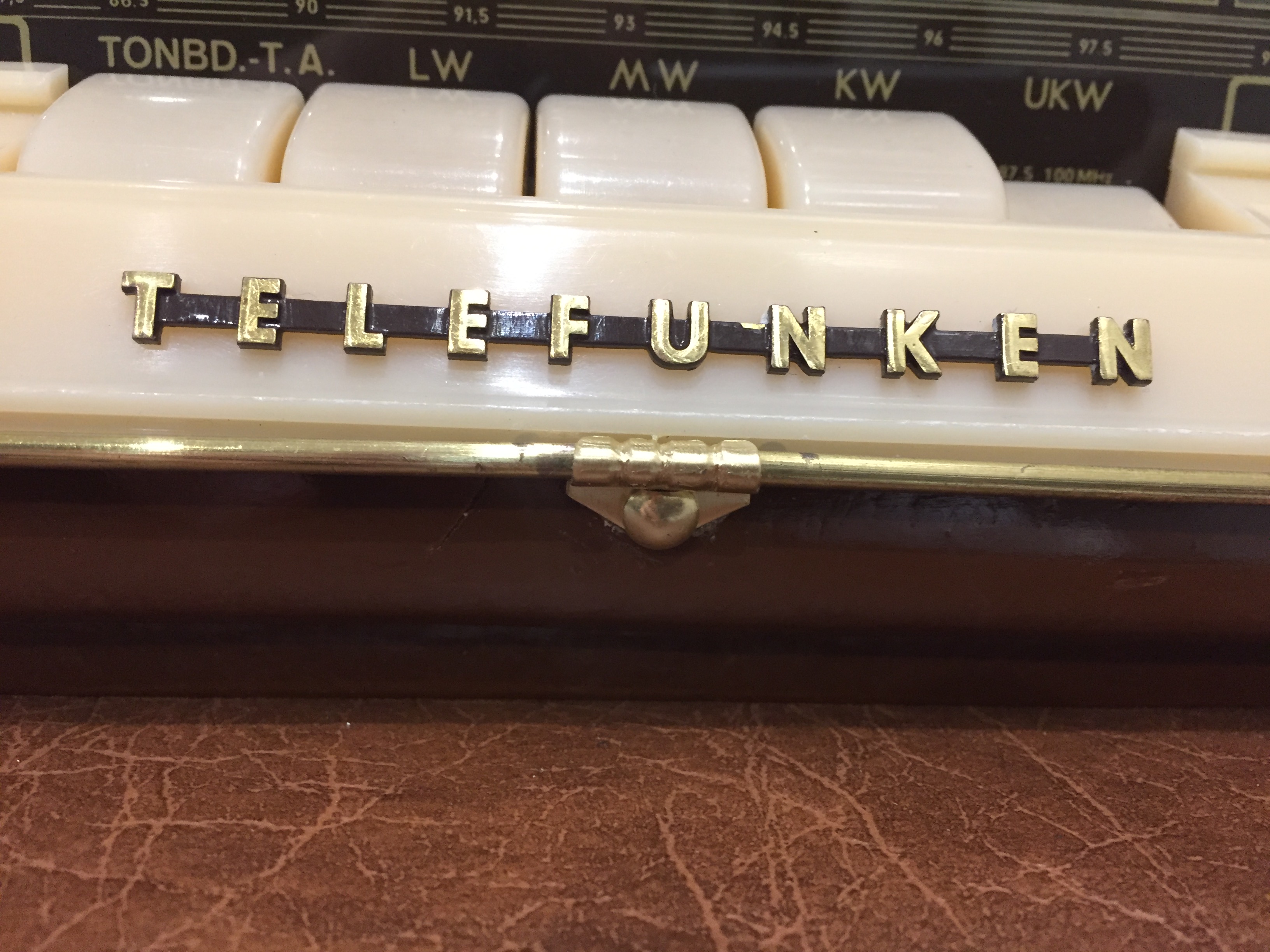

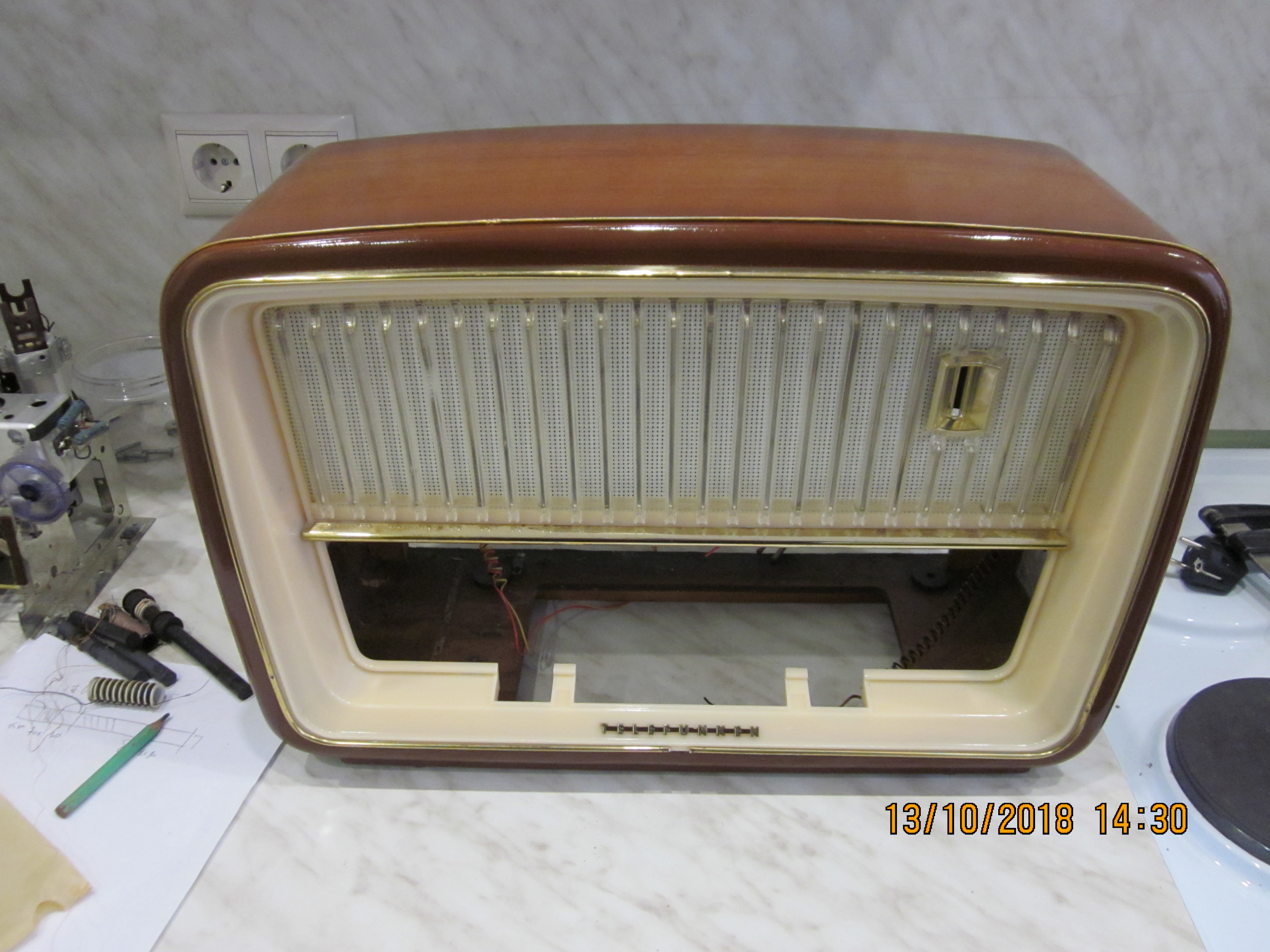

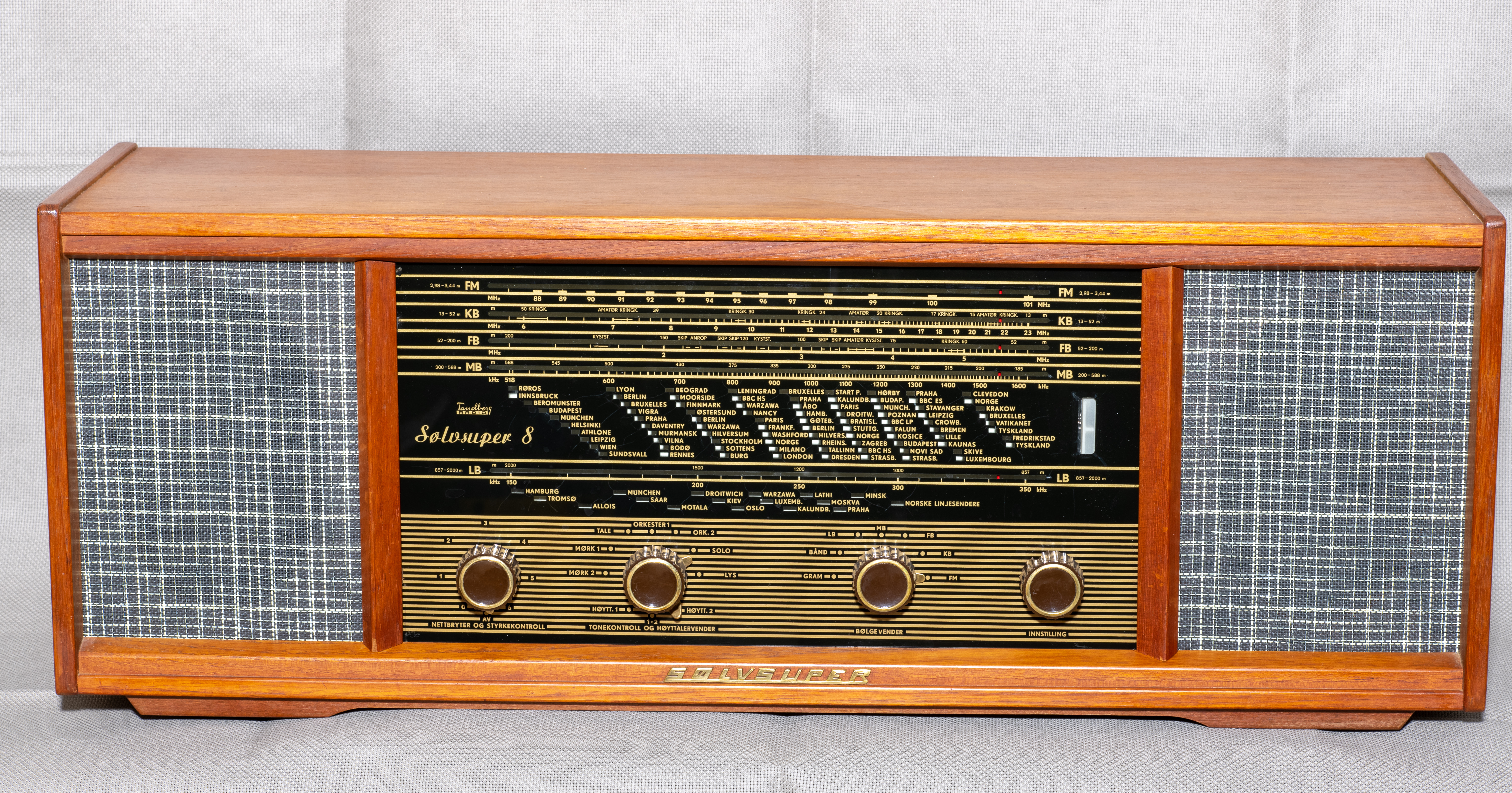

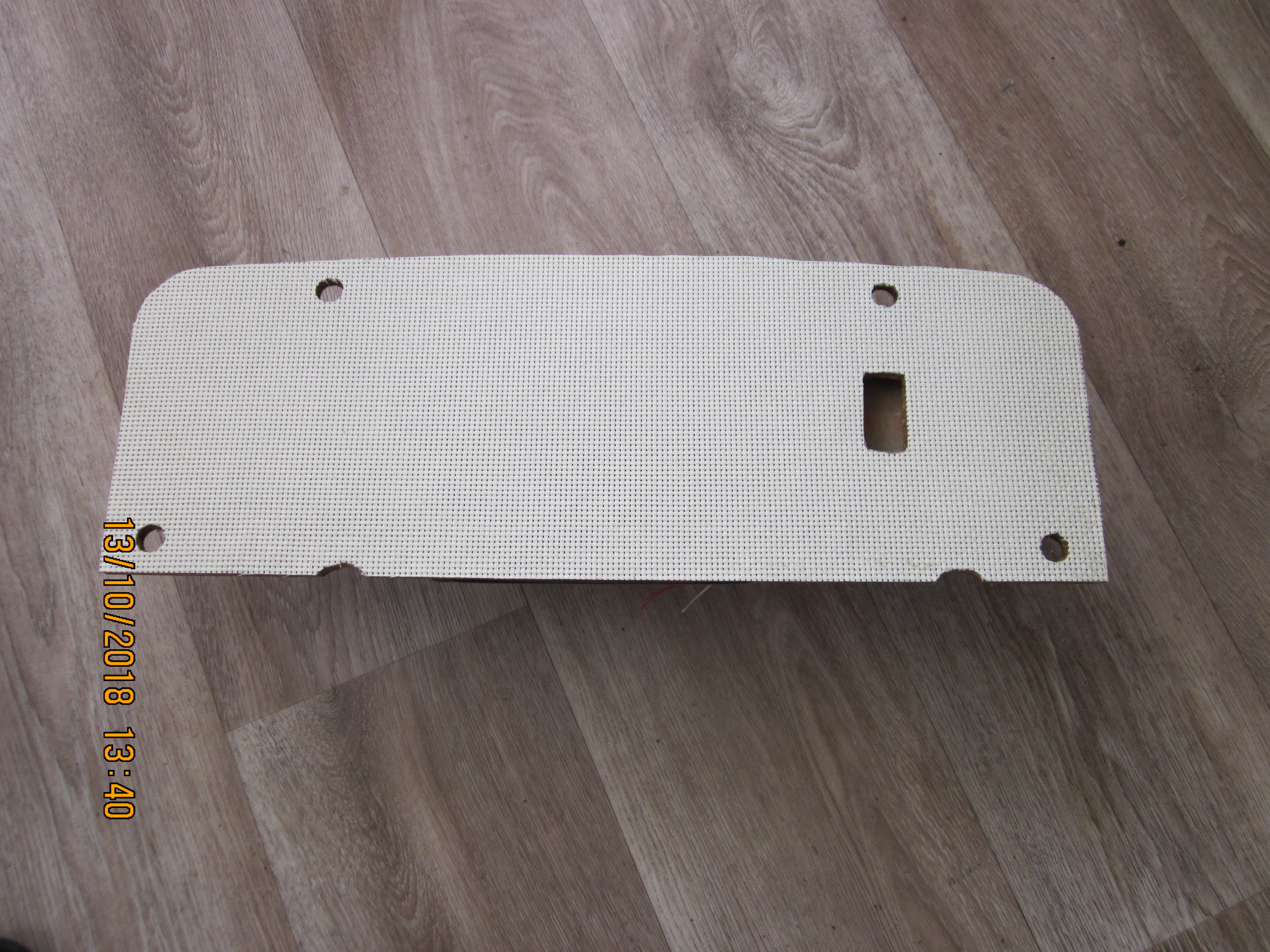

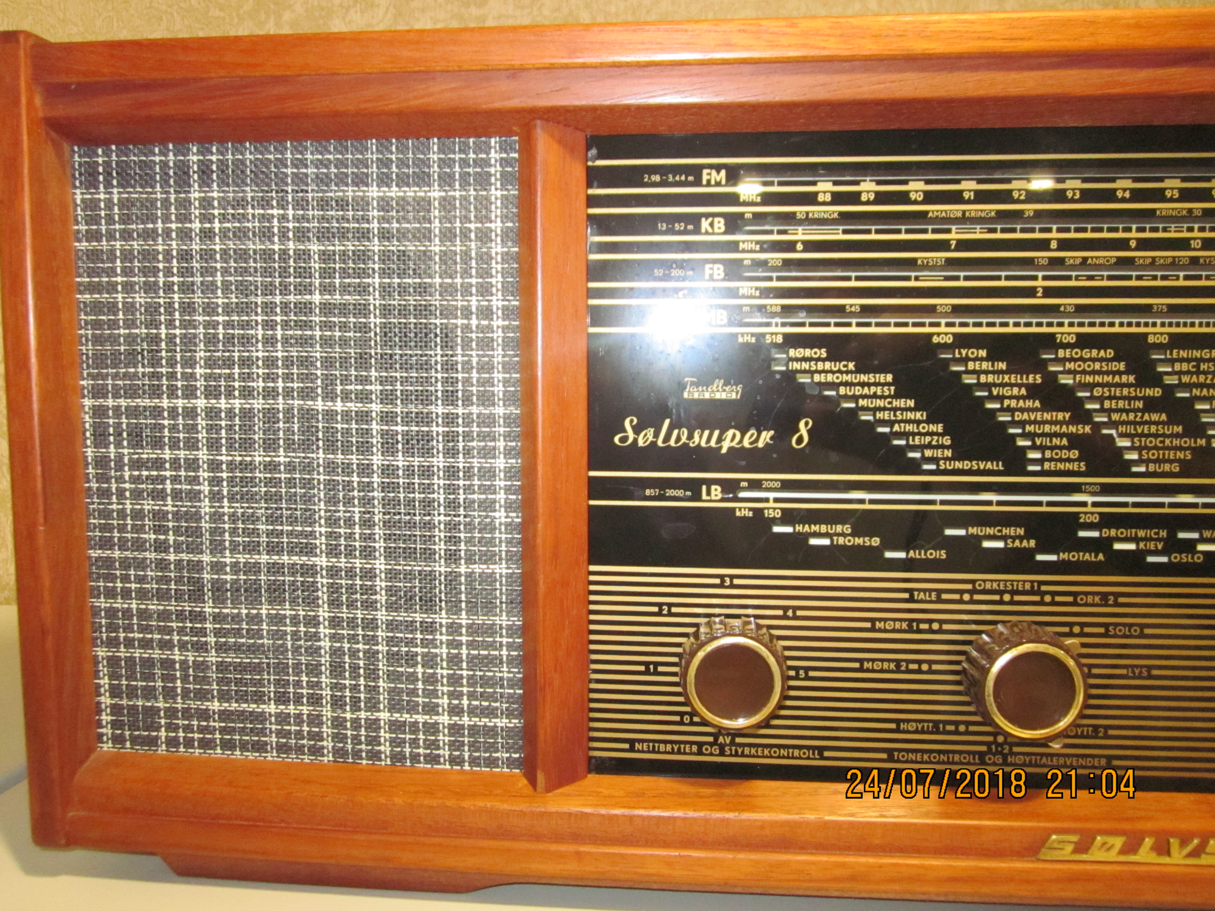

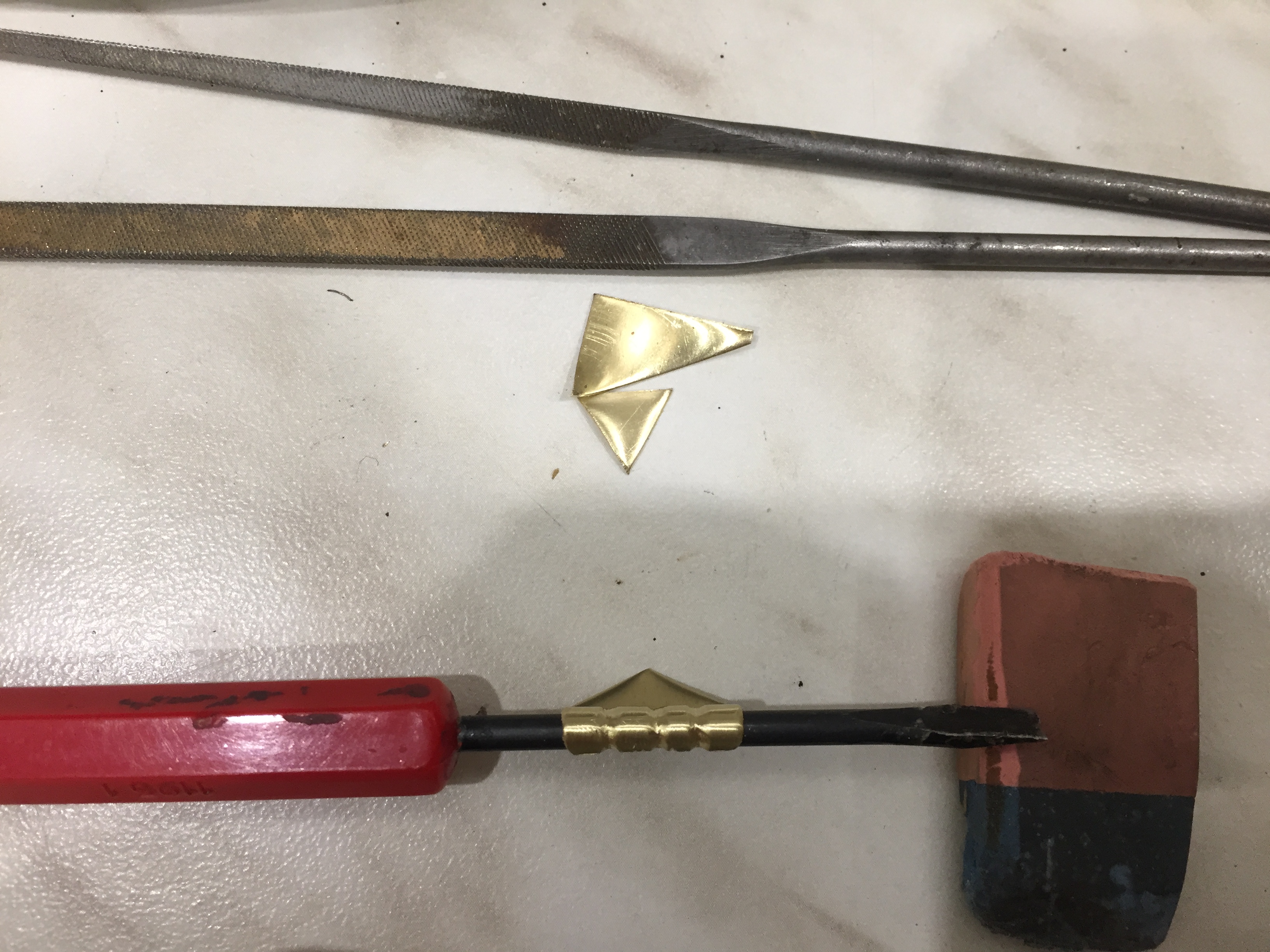

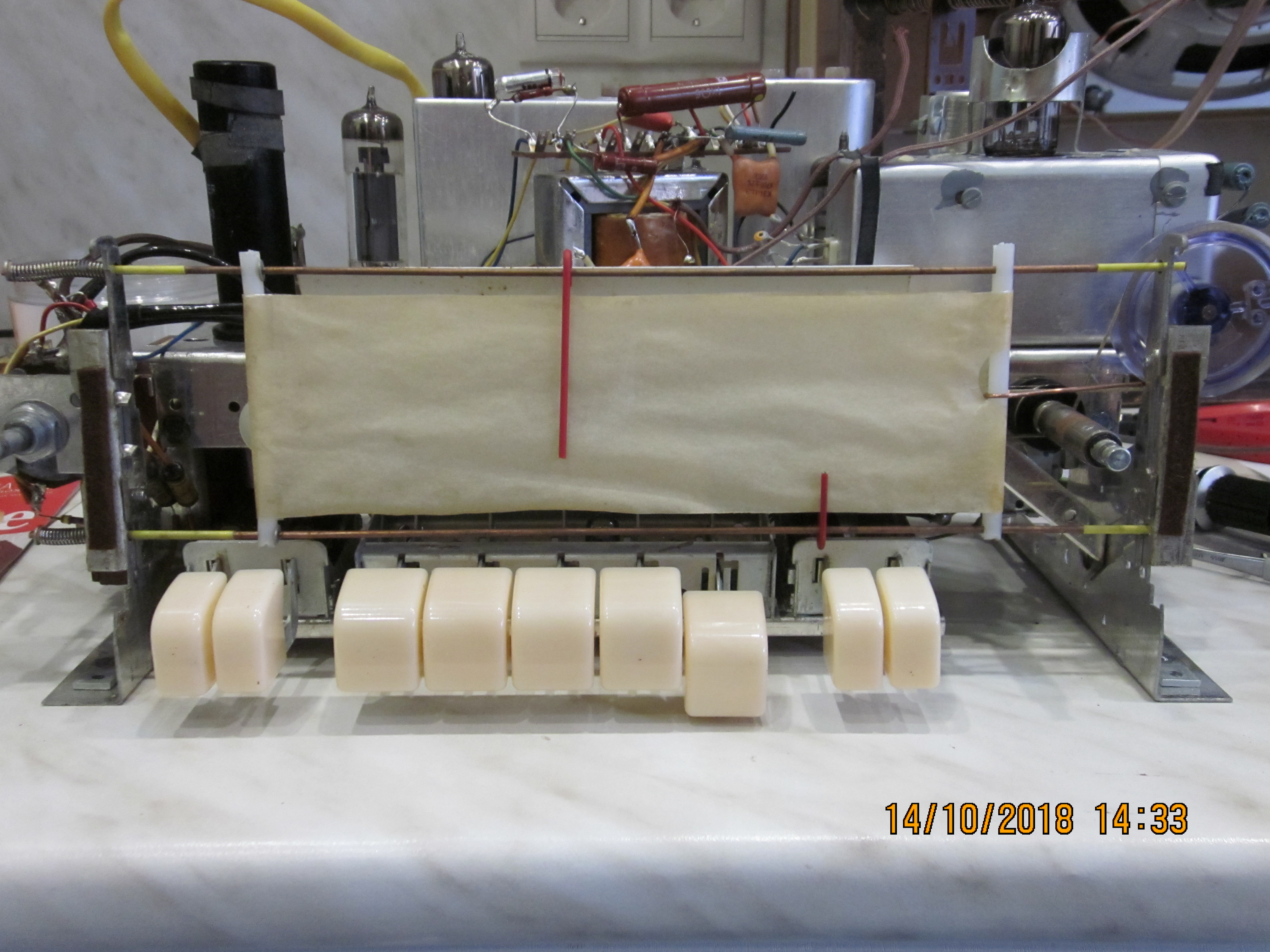

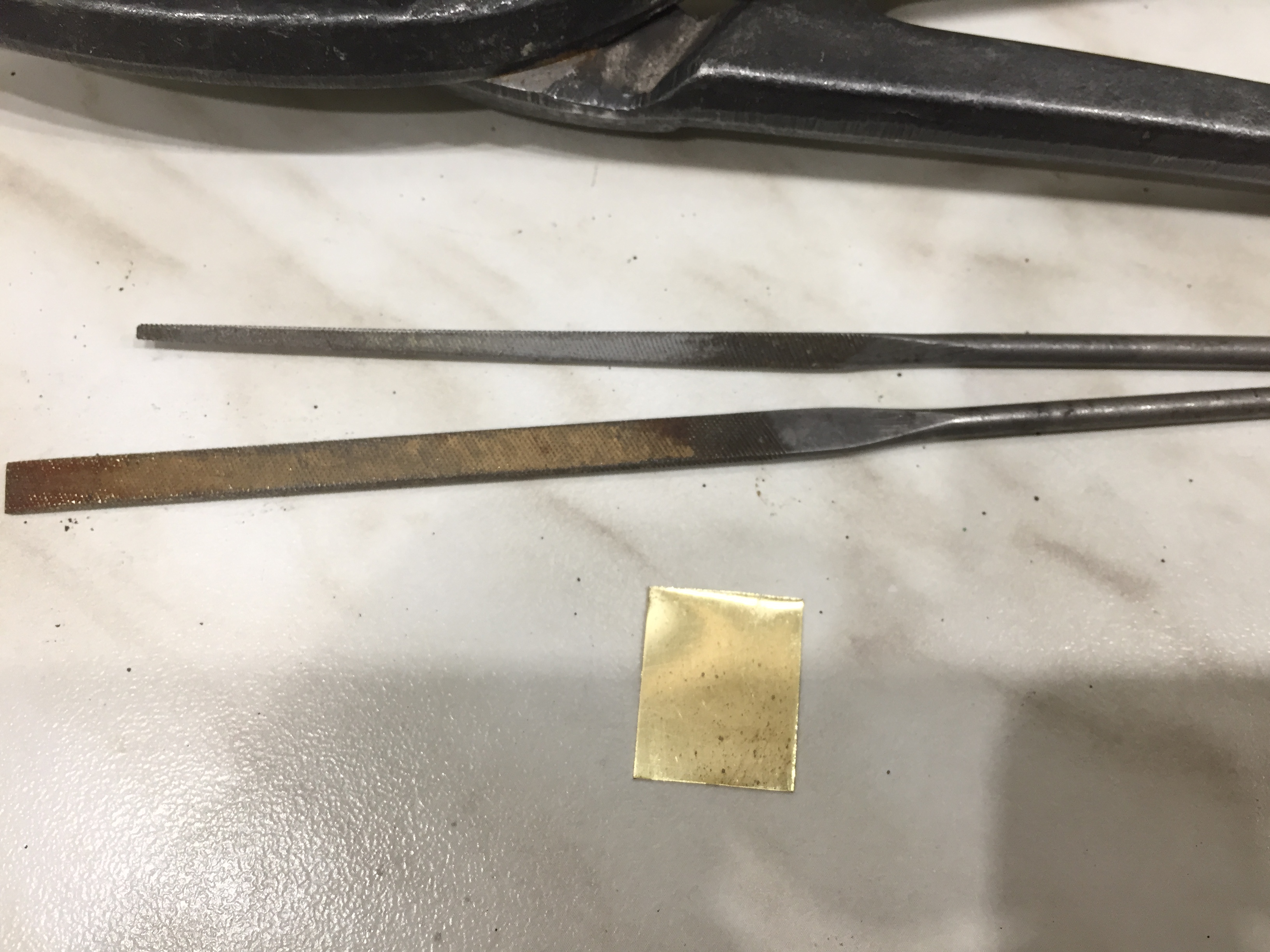

А как вам немецкий ордунг? Их есть у меня - Telefunken Gavotte 1063w, небольшой но с приличным басом.
Поступил с диагнозом непроходимая старость и с большим желанием хозяина оживить небольшой зал кофейни.

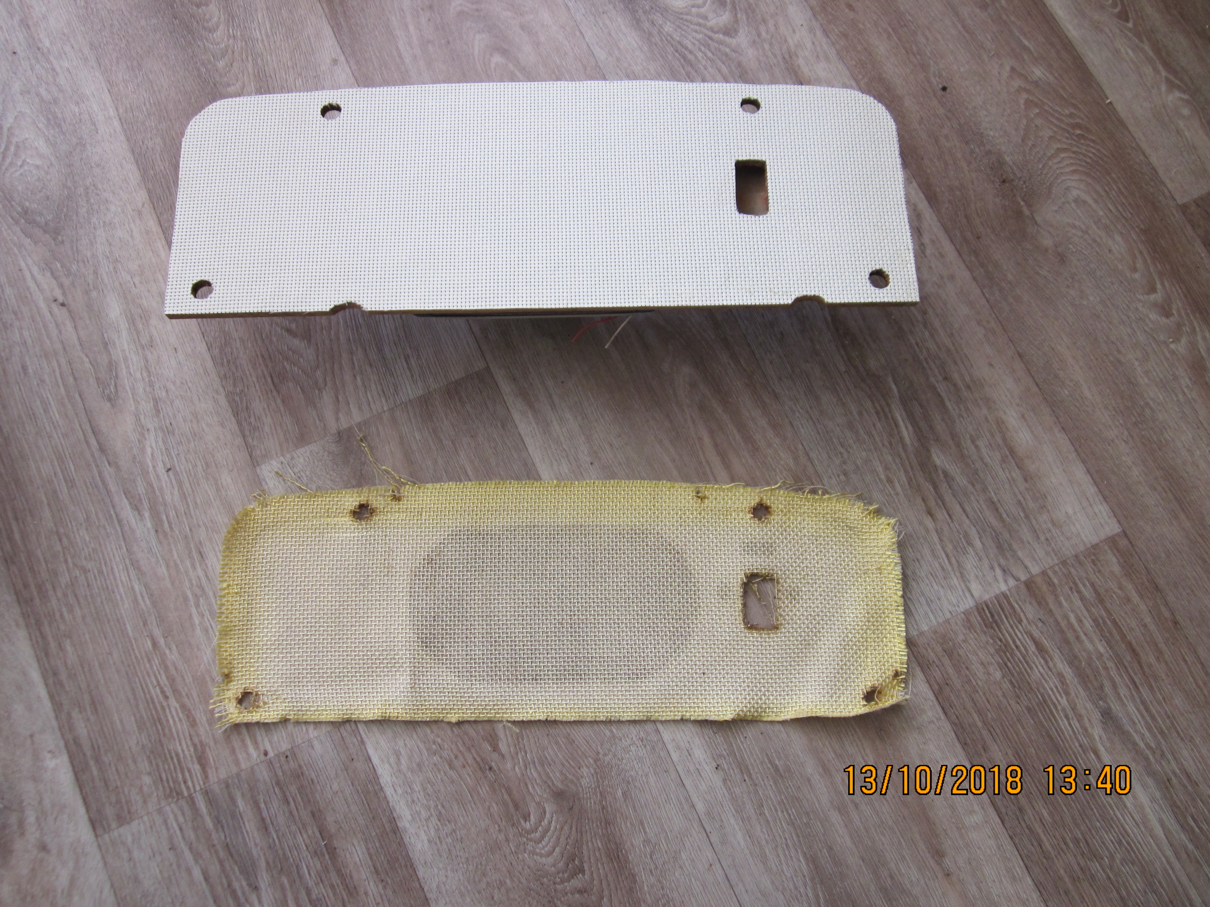

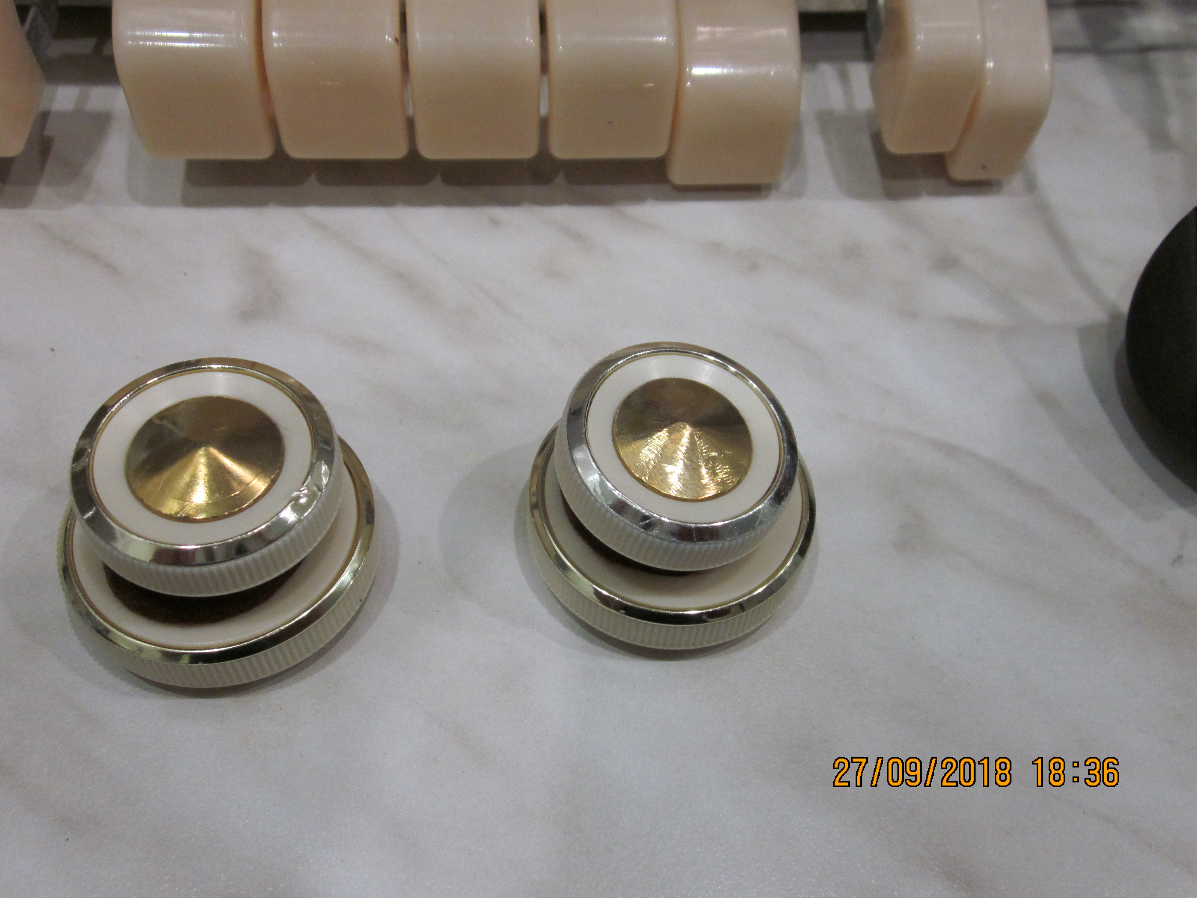

Изготовлены утраченные латунные элементы декора, заменён бумажный задник шкалы.

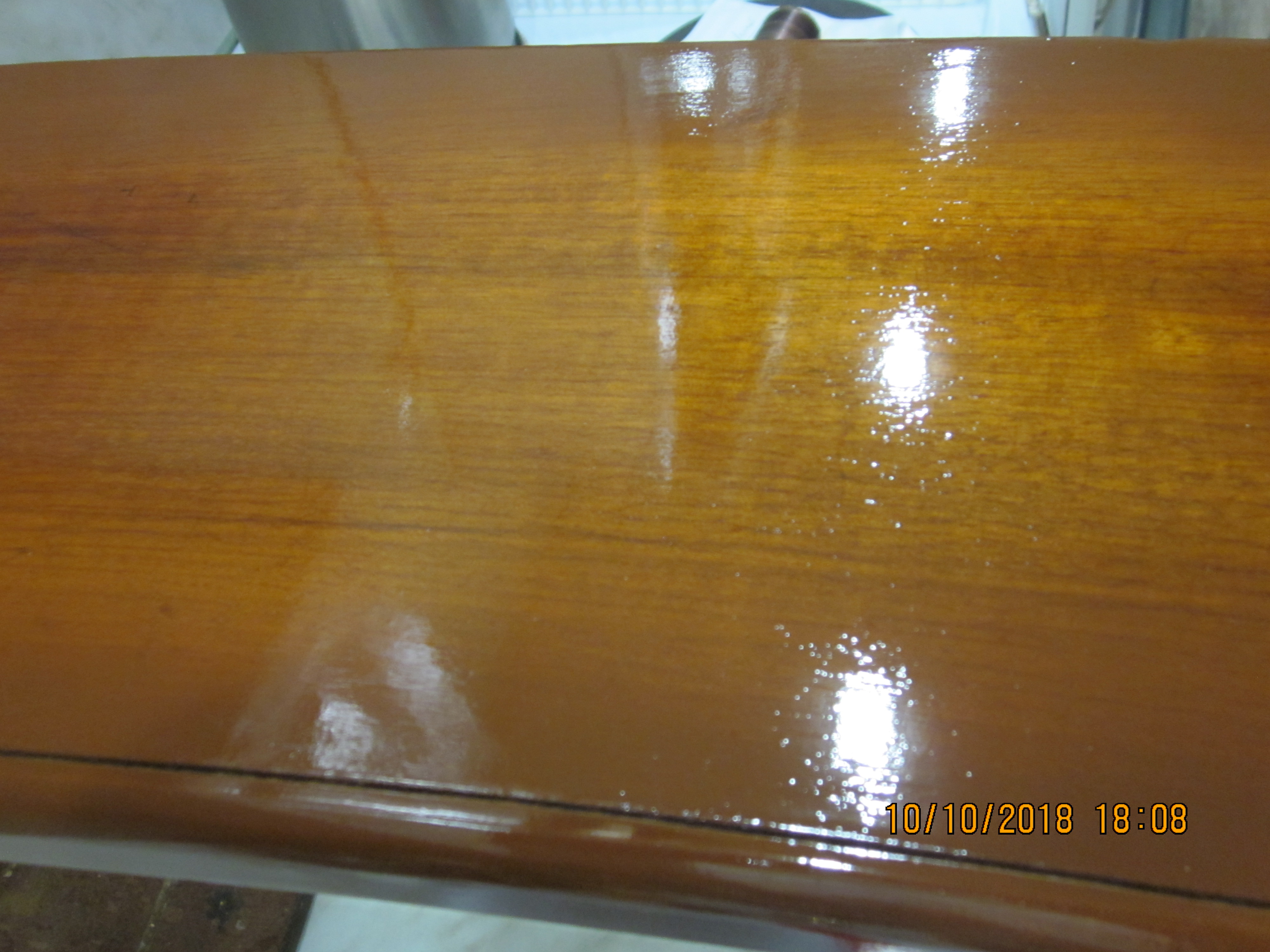

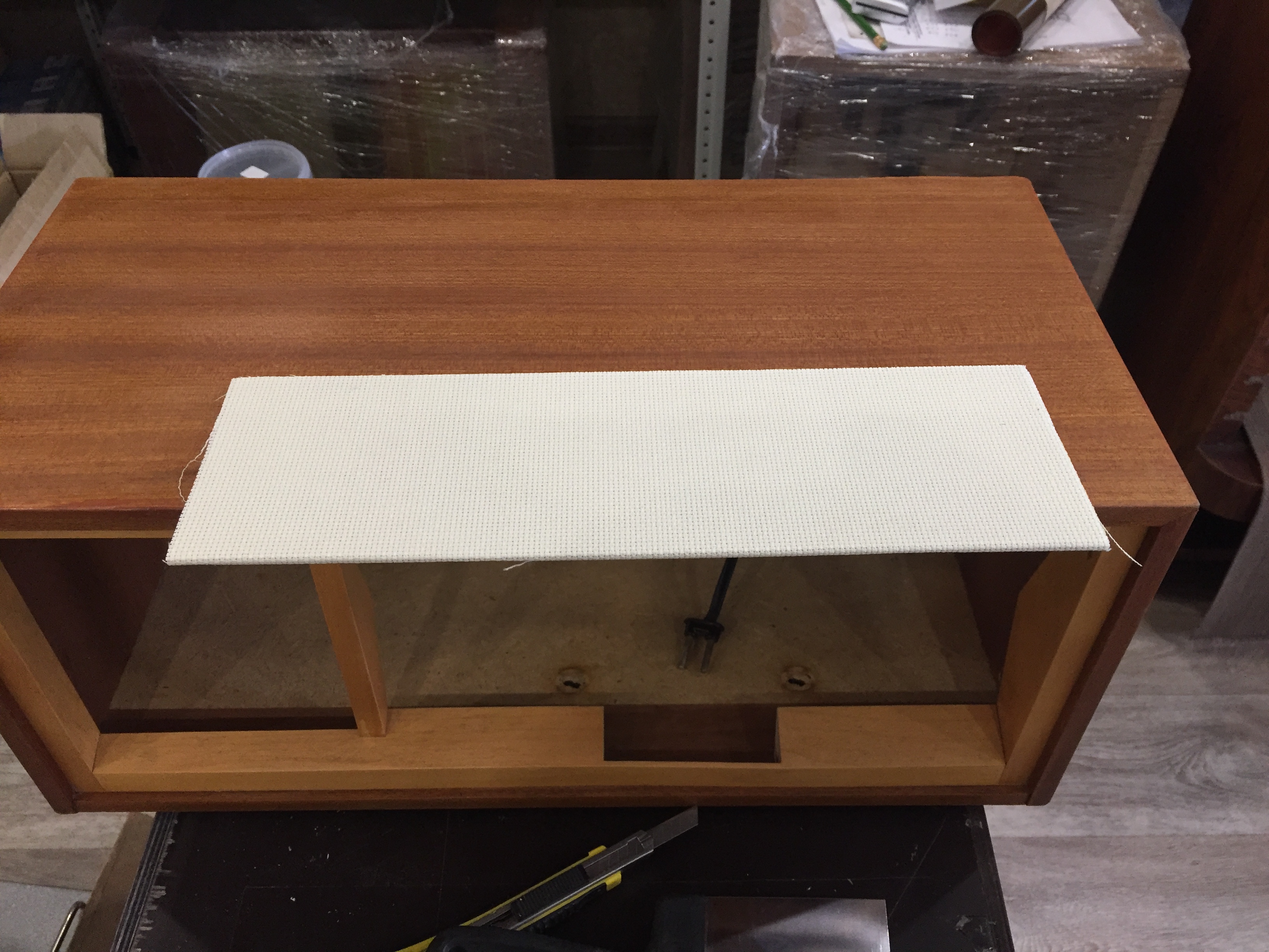

обновлено лаковое покрытие, заменена ткань на фронтальной акустической доске.
аппарат в интерьере.

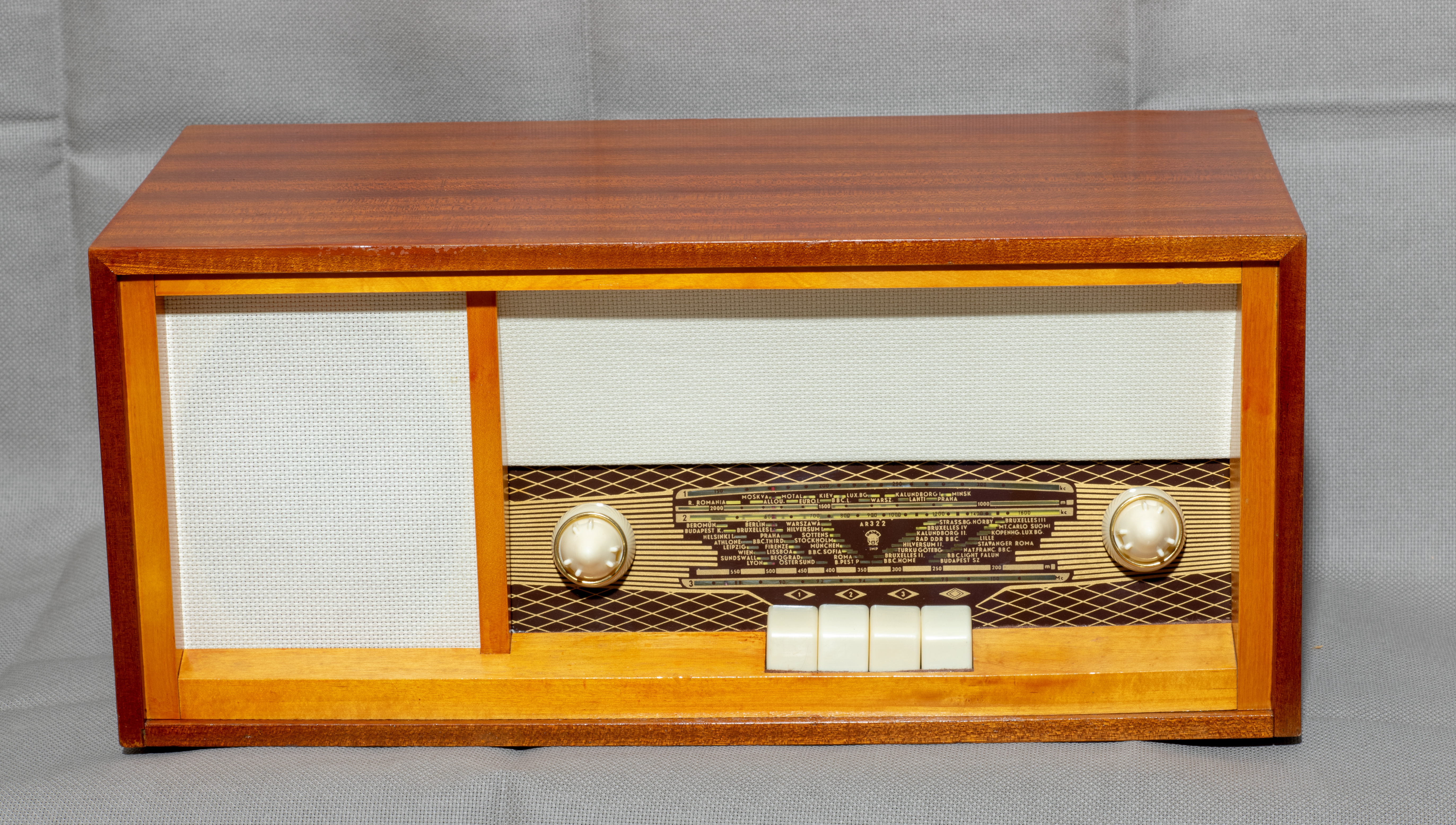

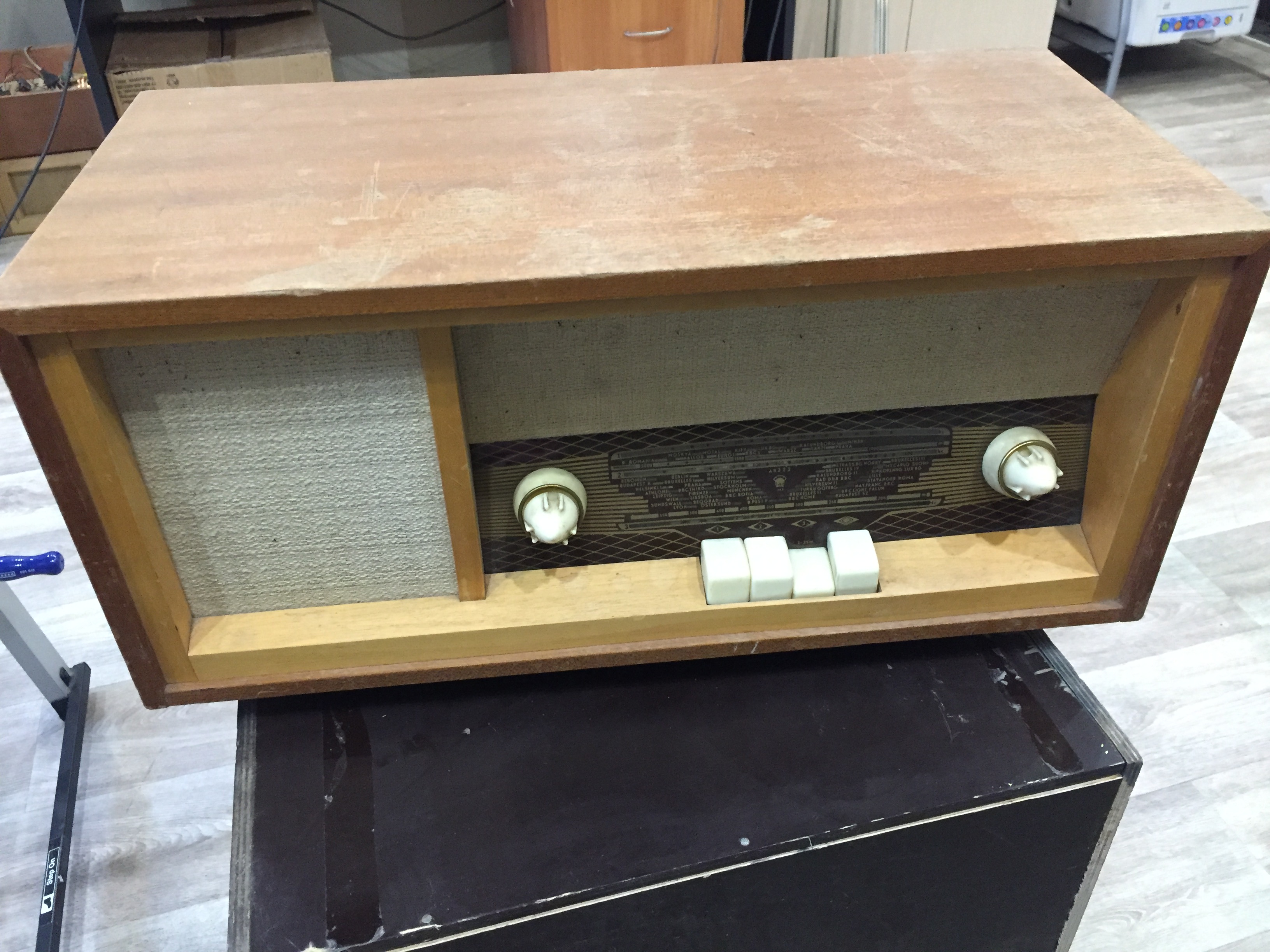

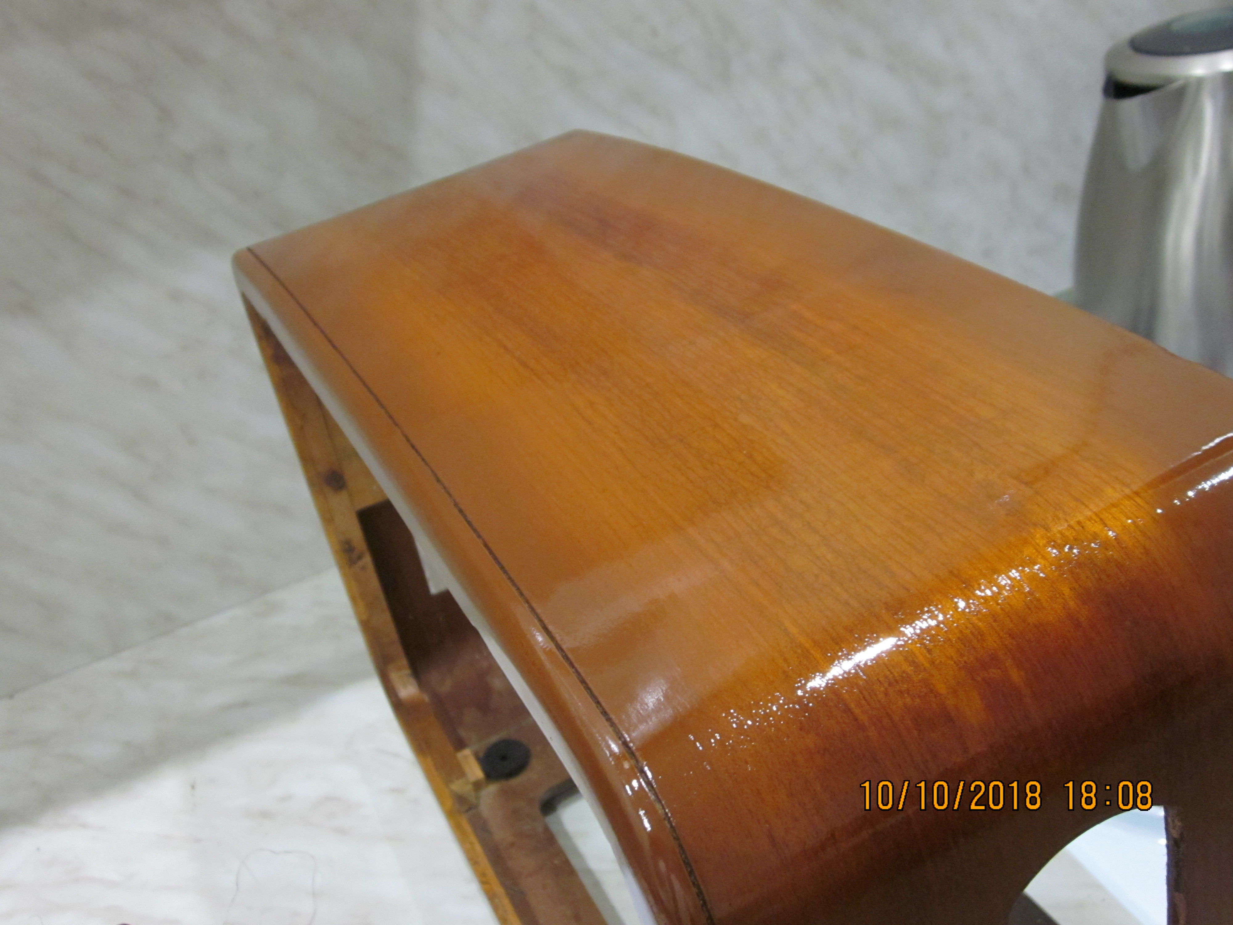

...Продолжаем разговор...
Помнится март 2018 года выстрелил дуплетом - друзья, как сговорившись заказали перед пенсией в своё пенсионное жилье на "земле" немцев, и не просто немцев, а Saba, тогда еще на просторах нашей необъятной можно было найти неплохие экземпляры за вменяемые деньги. Итак на приёме Saba Wildbad 100 начала 60-х и более ранняя Saba Freudenstadt W5 3D, полностью комплектные, в сотке сгоревший силовой трансформатор, на обоих унылое покрытие.
Далее просто: между бесконечными совещаниями оптимизации и локализации (импортозамещение) производства были короткие периоды просветления, в которых мне удалось за два месяца выдать эти два чудесных аппарата. Причем со вторым пришлось повозится больше.
Шасси обоих аппаратов посетили баню, а пока они обсыхали (не менее недели на солнце летом или на батарее зимой!) занялся корпусами и элементами декора.
Корпус сотки удалось малой кровью замаскировать мелкие сколы и трещинки и отполировать, элементы декора очищены, отполированы и при необходимости подкрашены.
Корпус последнего пришлось полностью очистить ,затонировать и покрыть лаком, Первый раз попробовал использовать китайскую металлизированную клейкую ленту для восстановления полосок. получилось не очень, не попал в цвет, хотя в последующих ремонтах нарезал , наклеивал на полиэтилен и красил в тон. Но этот первый раз не сообразил, да и заказчик уже поторапливал с окончанием, и согласился на такую сделку с совестью.
Вот результат:
Saba Wildbad 100 замечательно себя чувствует в Краснодарском крае, а её подруга Saba Freudenstadt W5 3D в радует своими звуками пчёл на пасеке в Белгородской области
Вот результат:

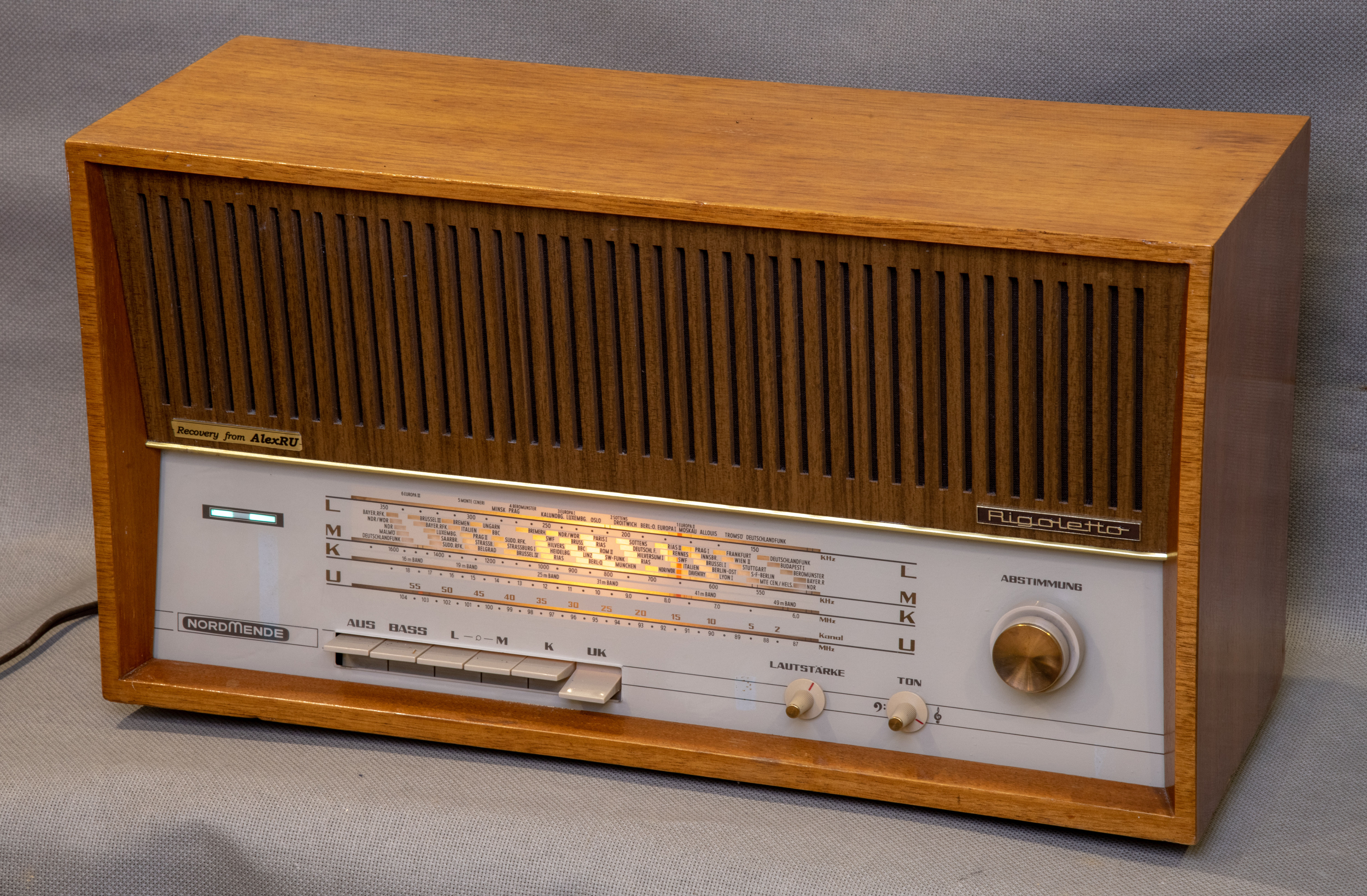

... День взятия Бастилии прошёл впустую, да и вообще неделя пролетела как пуля.

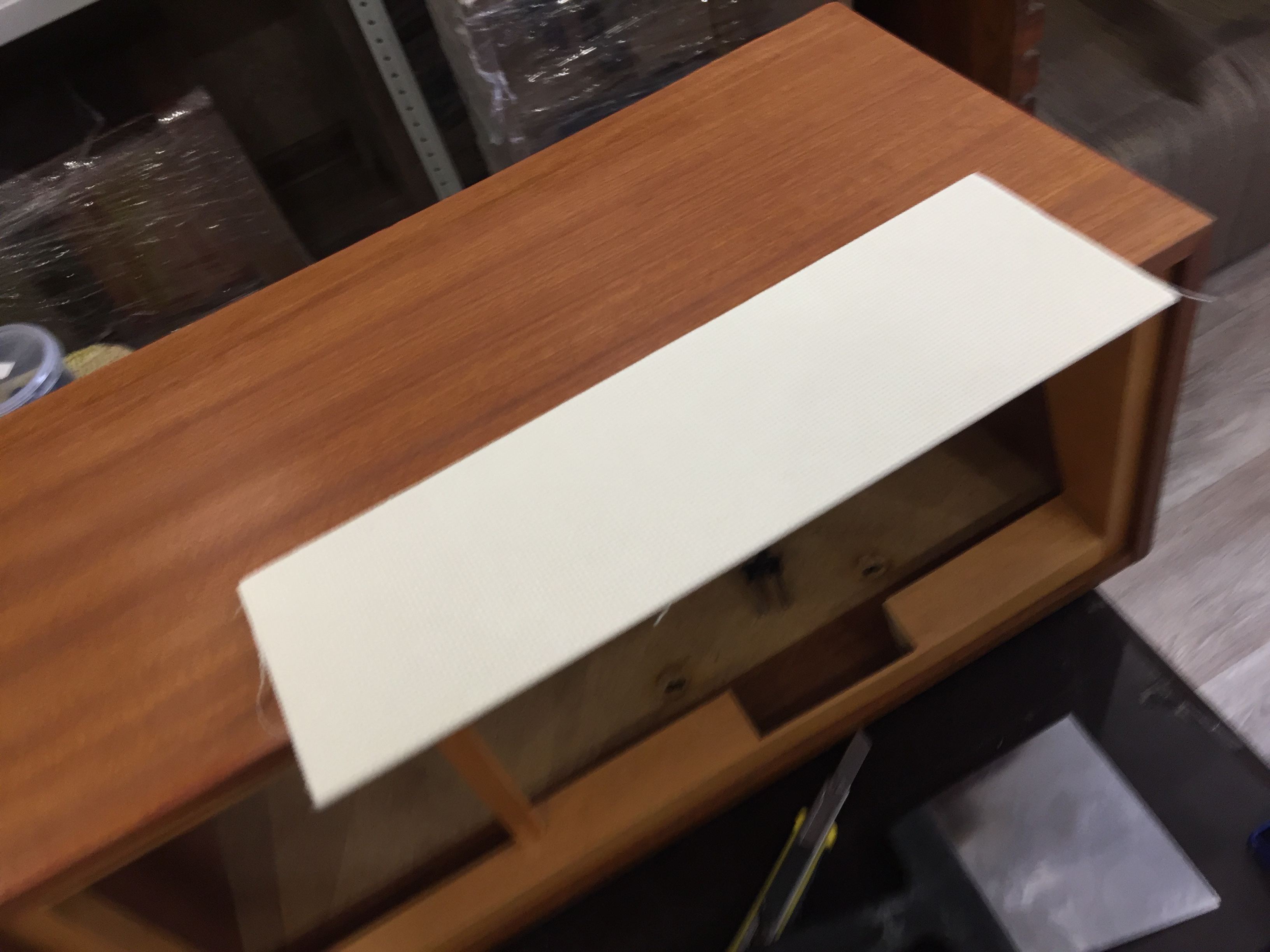

Ребёнок, будучи в свадебном путешествии на одном из блошиных рынков Гейропы прикупила папулечке интересный приемник. Ingelen TK-500 в неплохой косметике.
Первый осмотр выявил глухое молчание, надорванную ручку и легкие непомытости от контактов с человеками.
В магазине нашёл кусочек настоящей кожи в тон корпуса, пара вечеров и вуаля - не стыдно ставить на австрийский аппарат.
При дальнейшей разборки выявил день рождения аппарата, оказывается он старше меня почти на 14 месяцев. На корпусе стоит штамп "6 июня 1962 года"
Обнаружен неисправный транзистор в УПЧ приемника, как всегда советские детали приходят на помощь, временно припаянный транзистор показал полную взаимоменяемость.
Помыты ручки и корпус, собрано всё назад, деталей лишних не оказалось... спасибо дочке, красивый экземпляр!

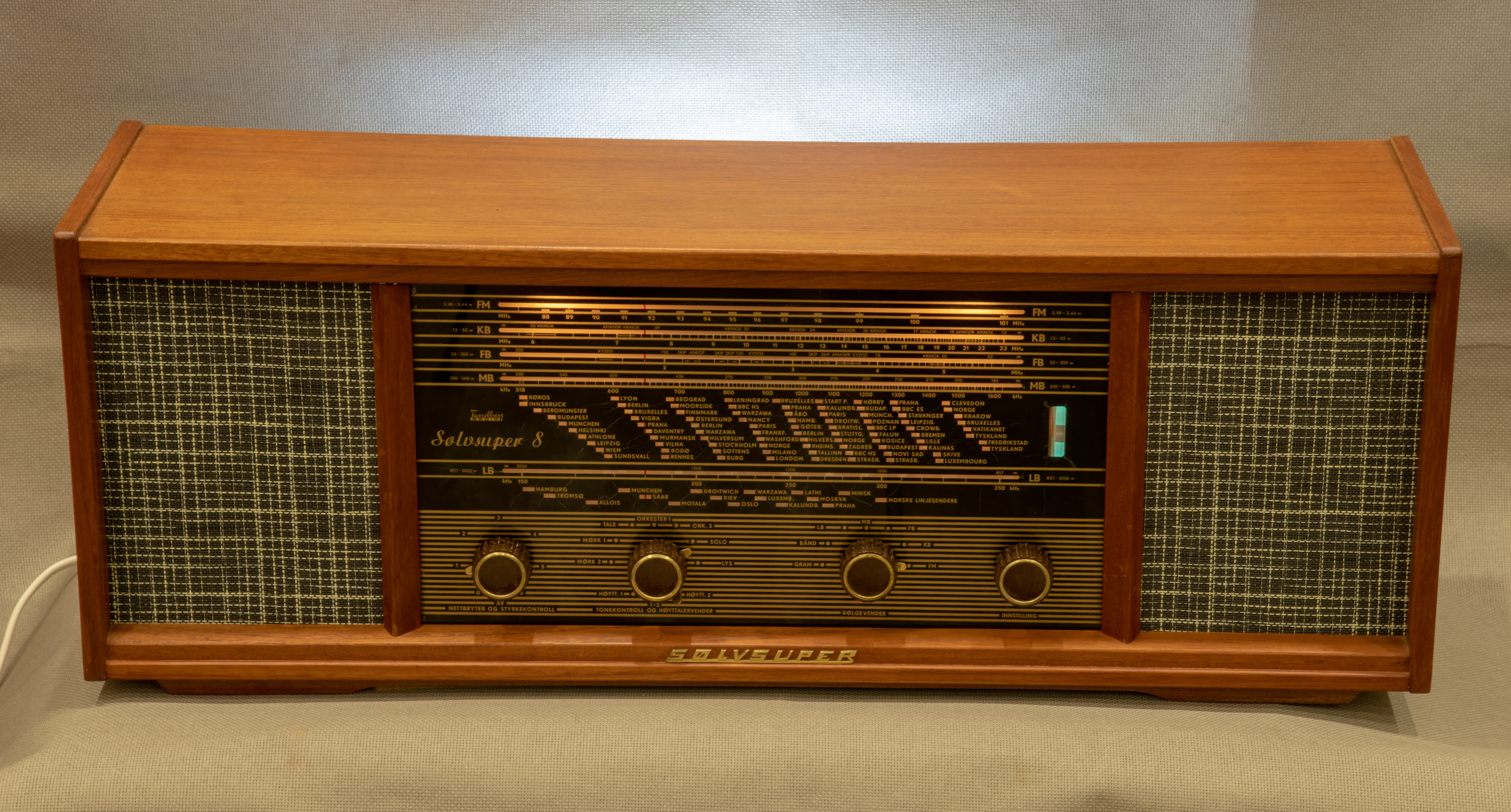

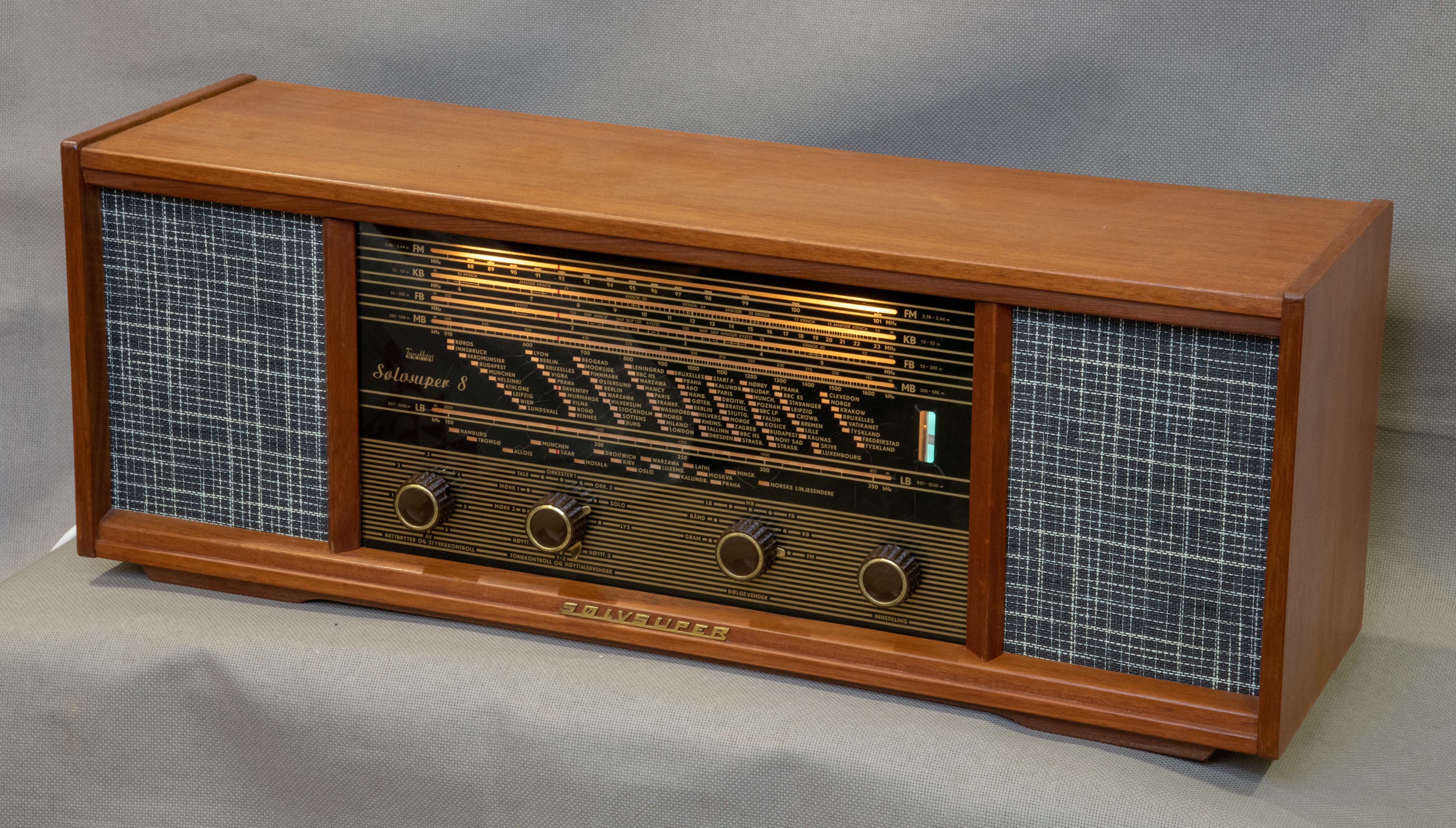

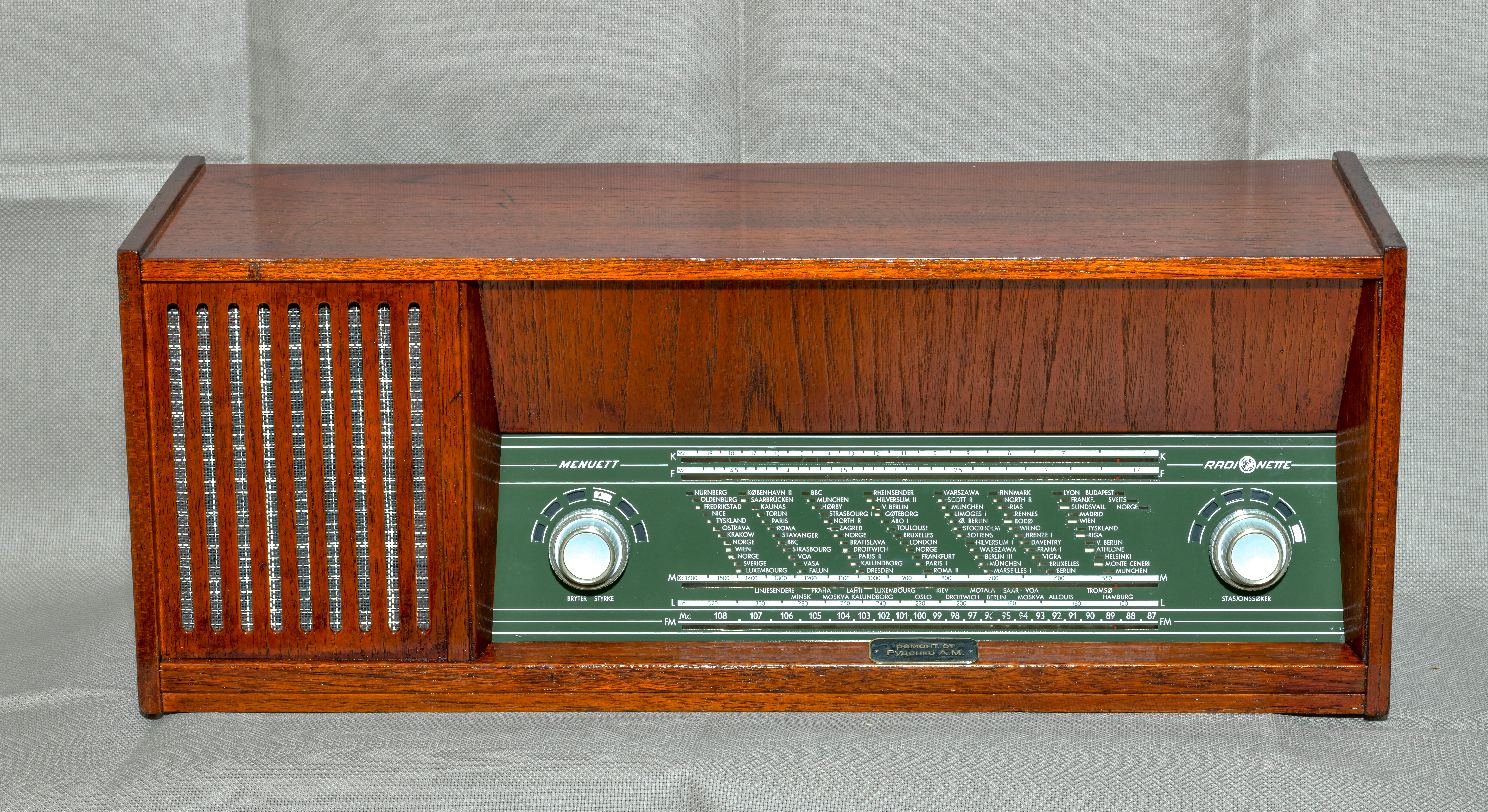

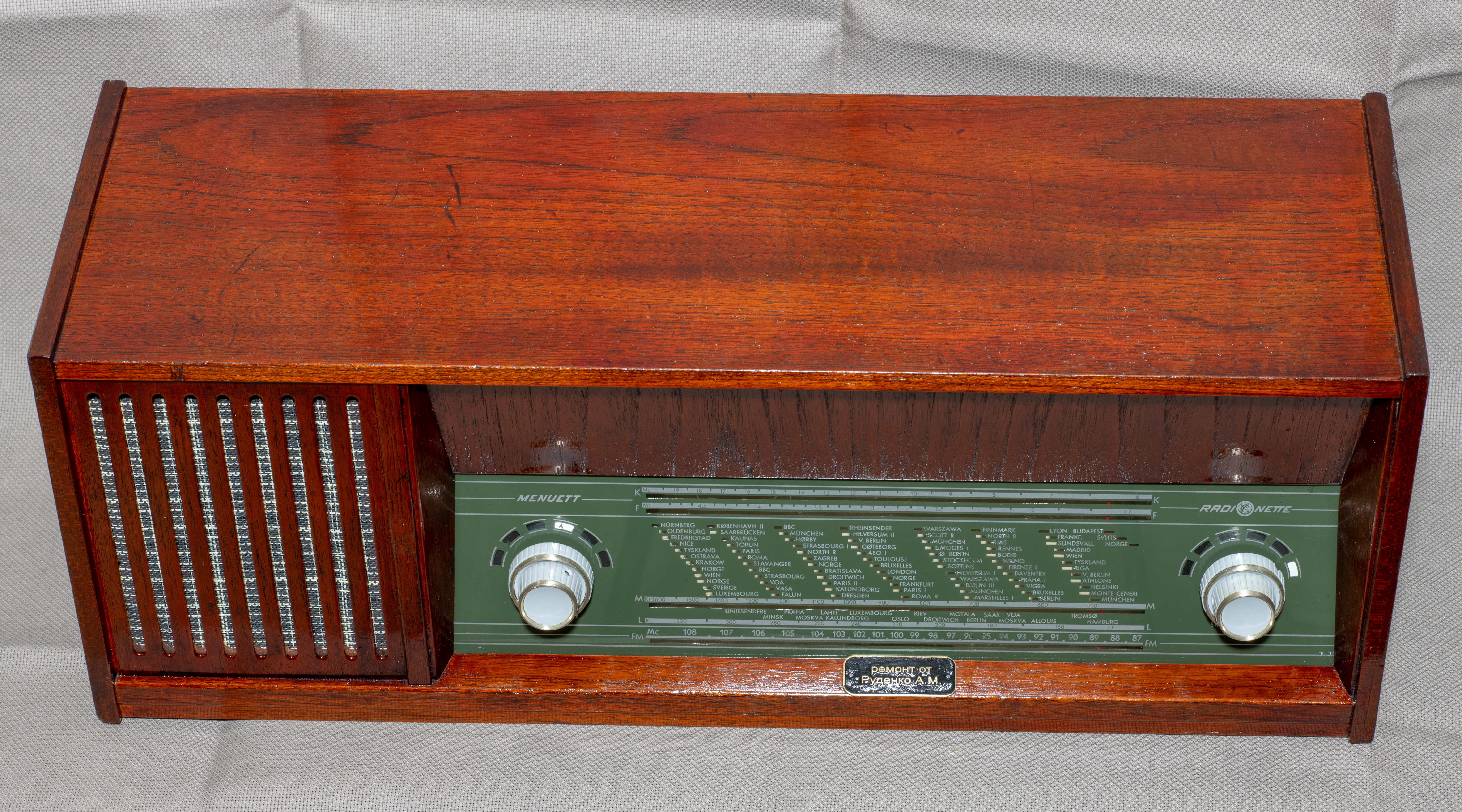

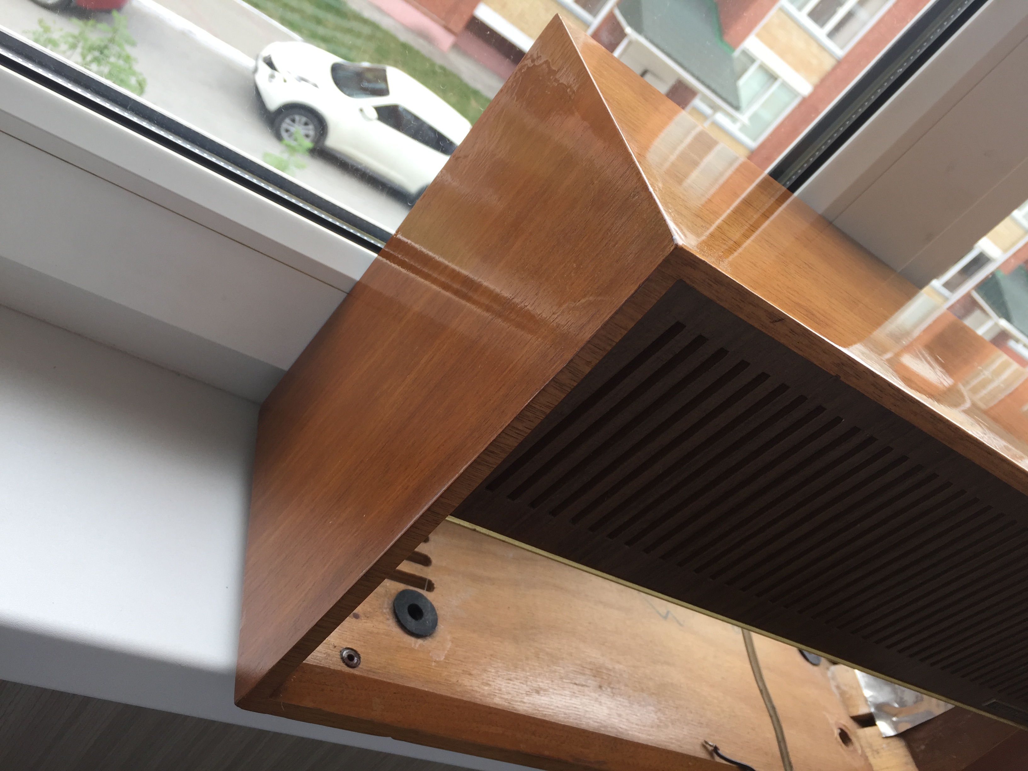

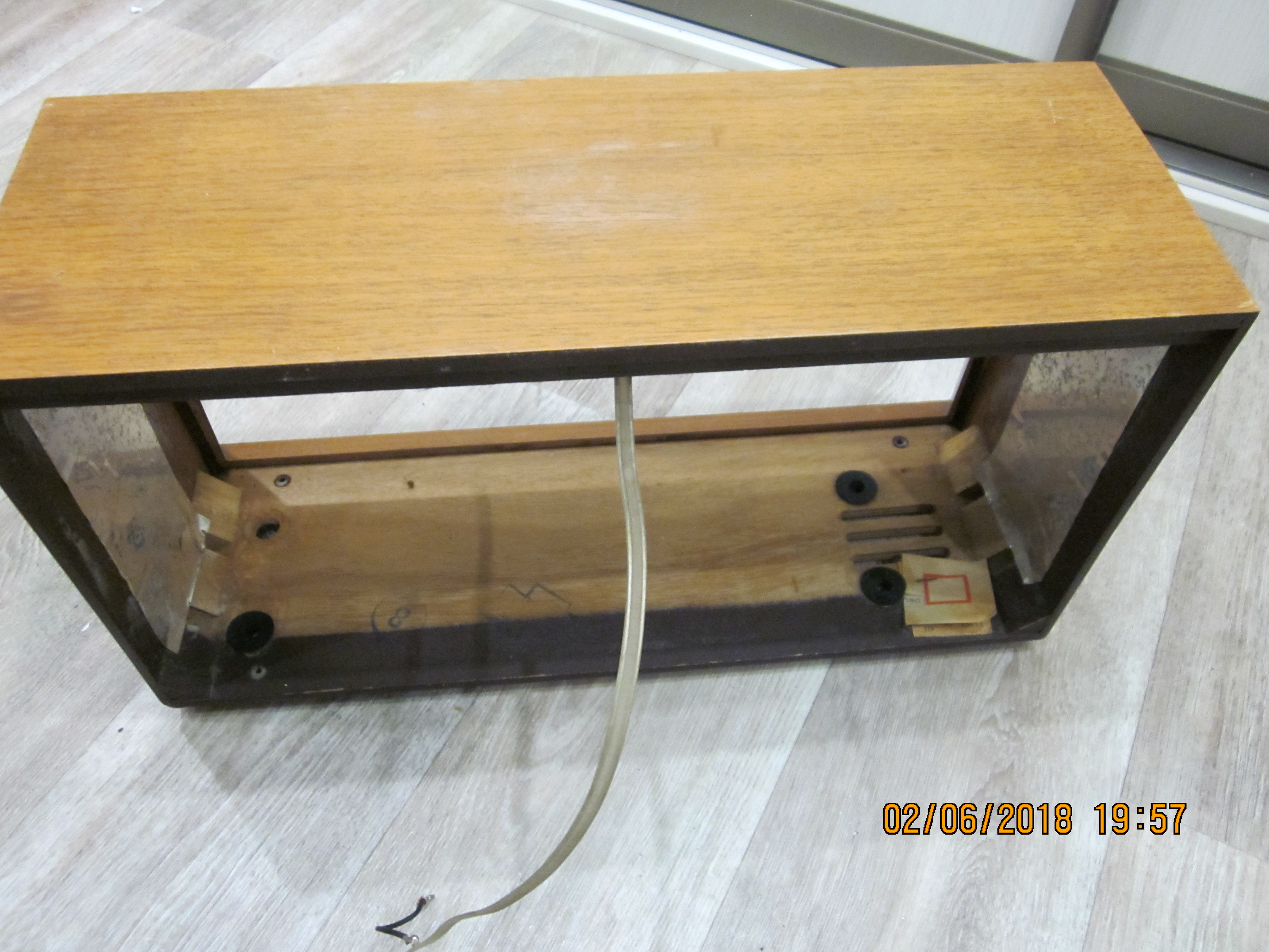

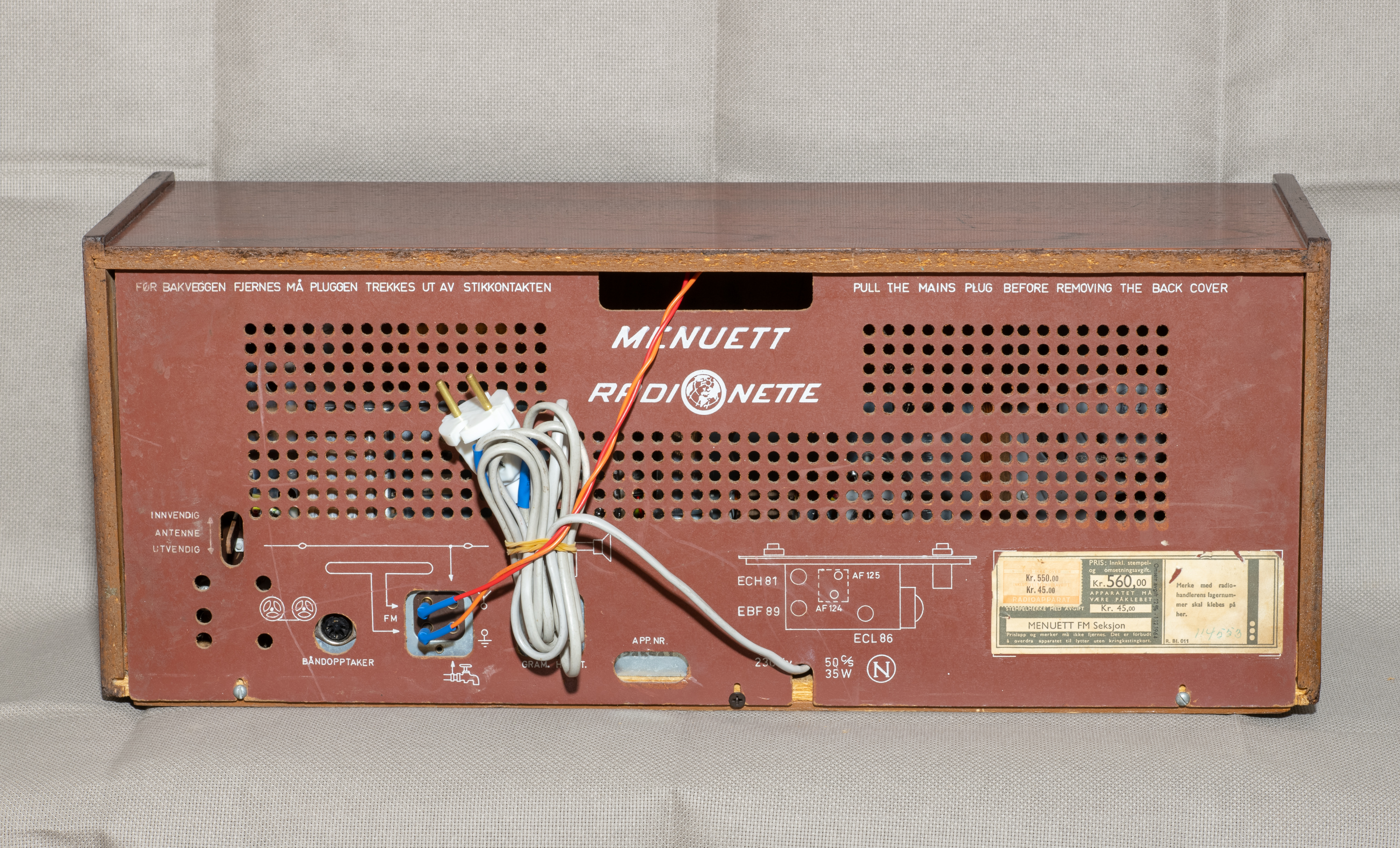

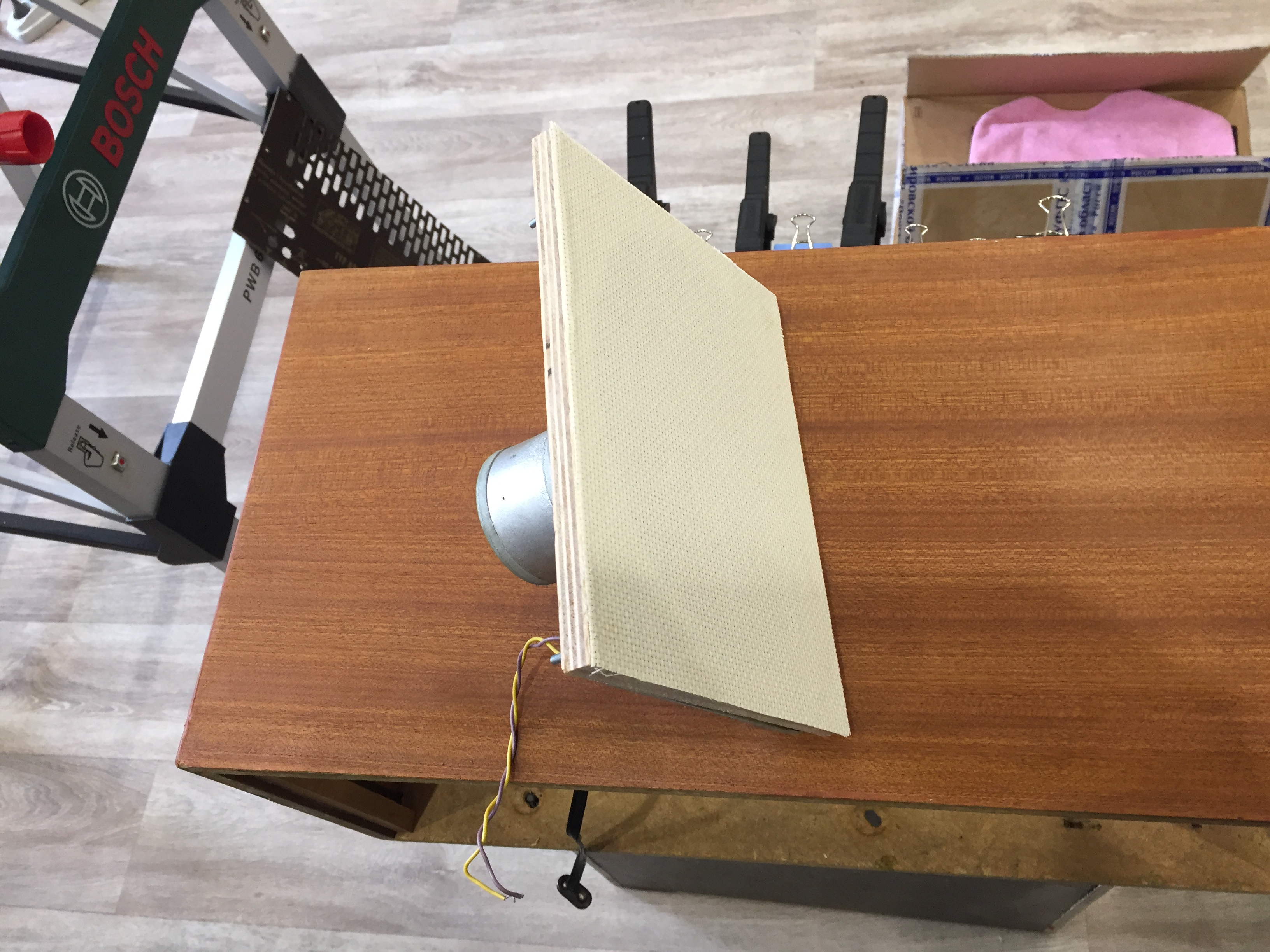

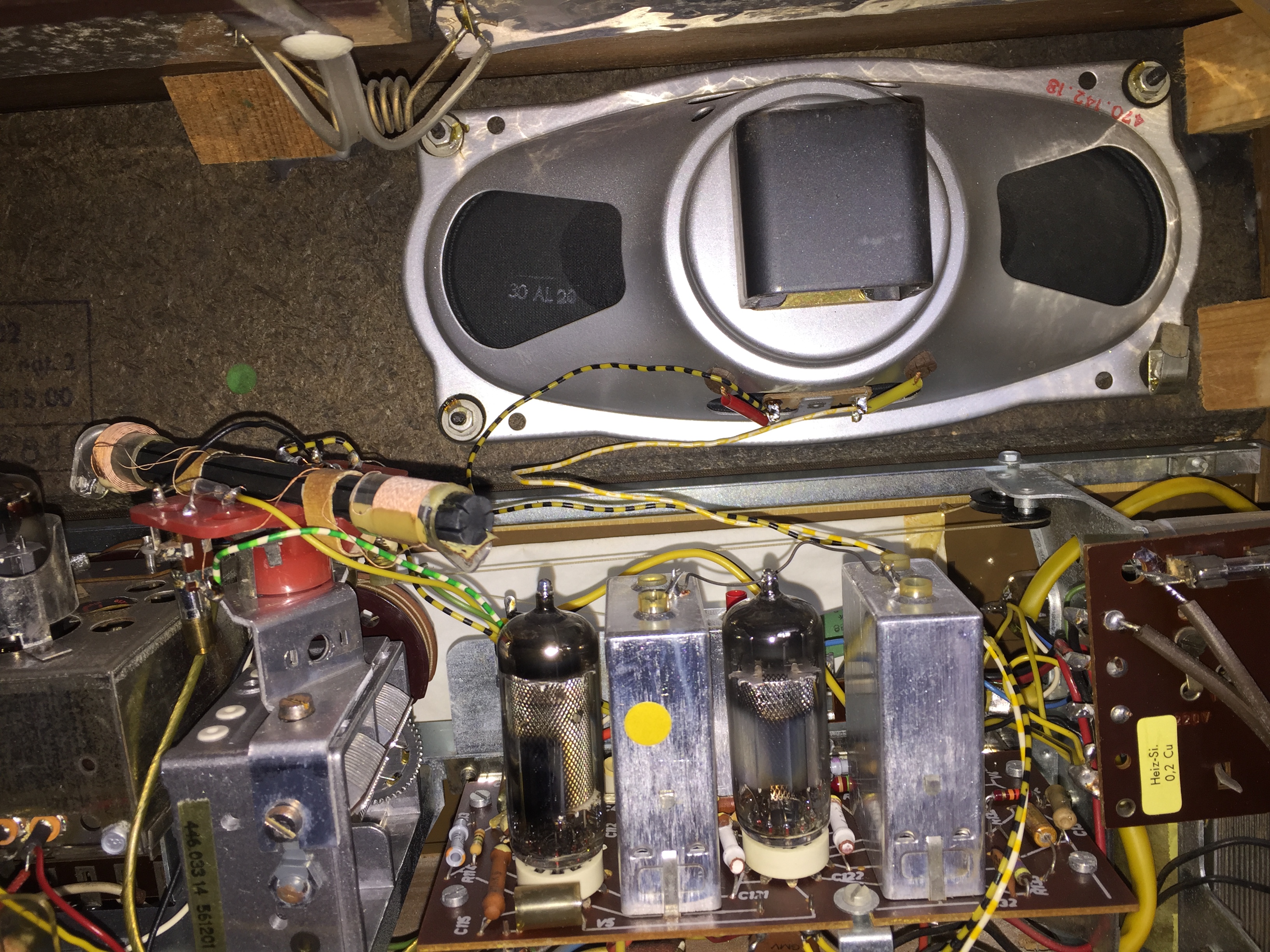

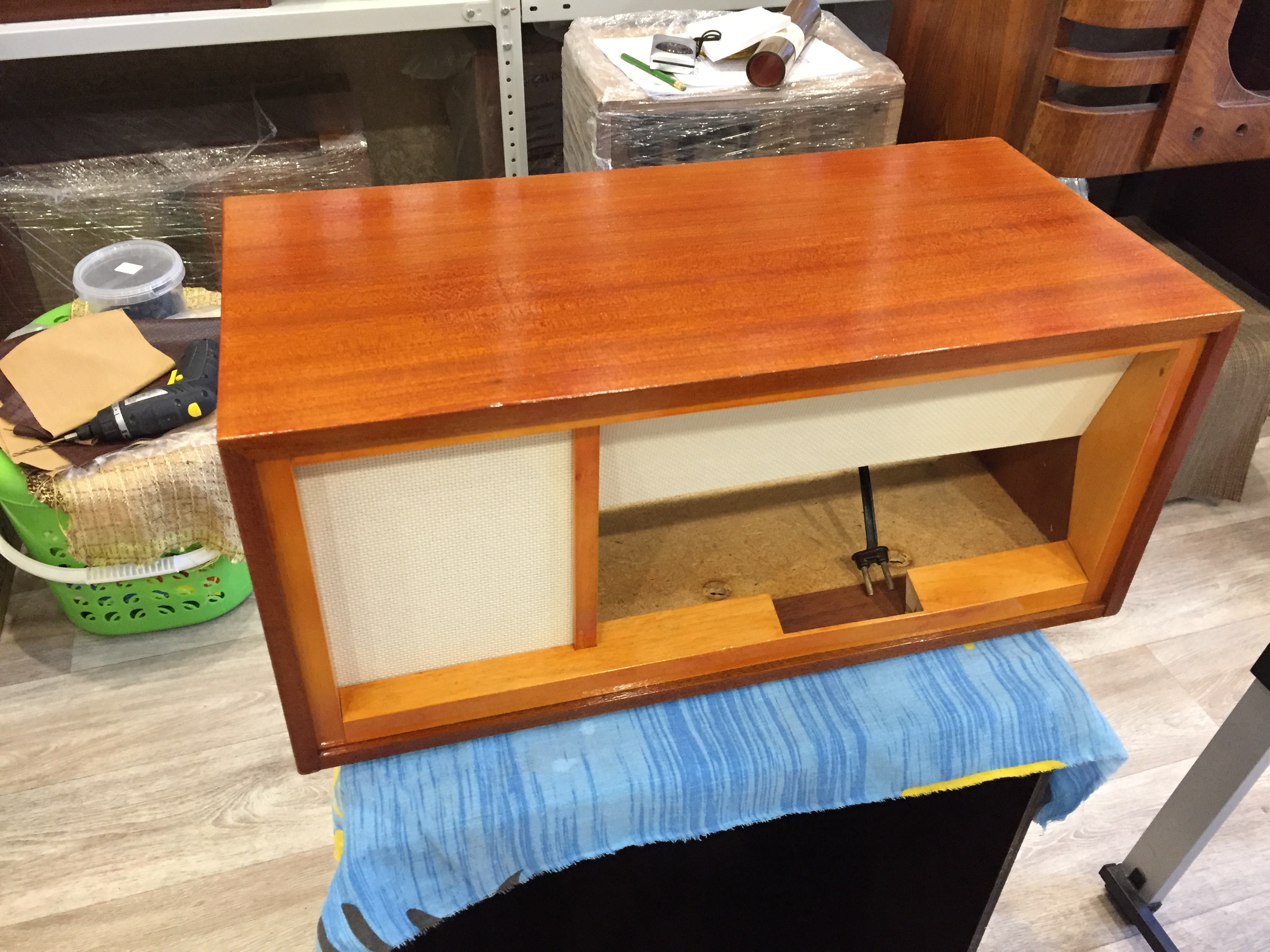

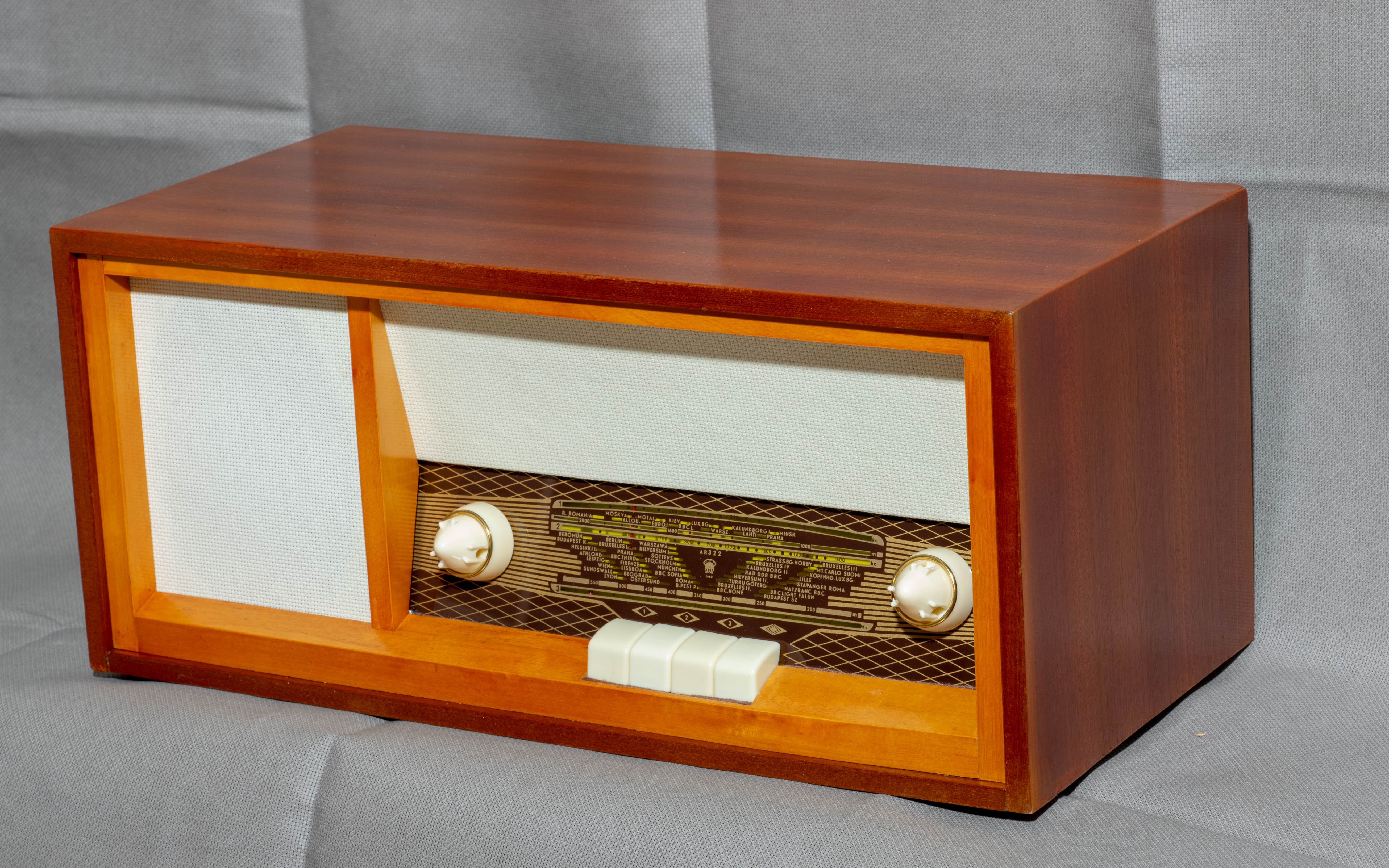

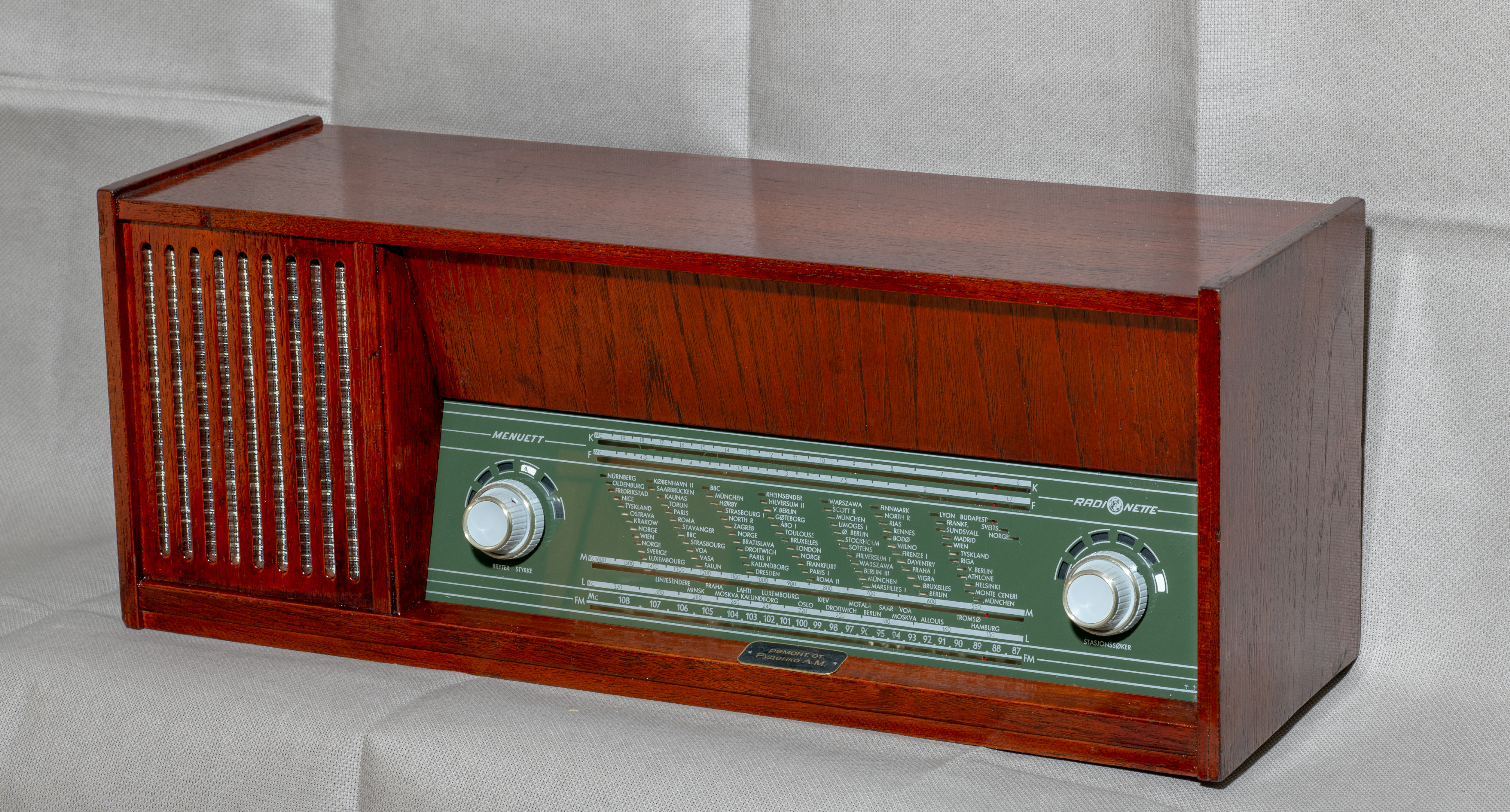

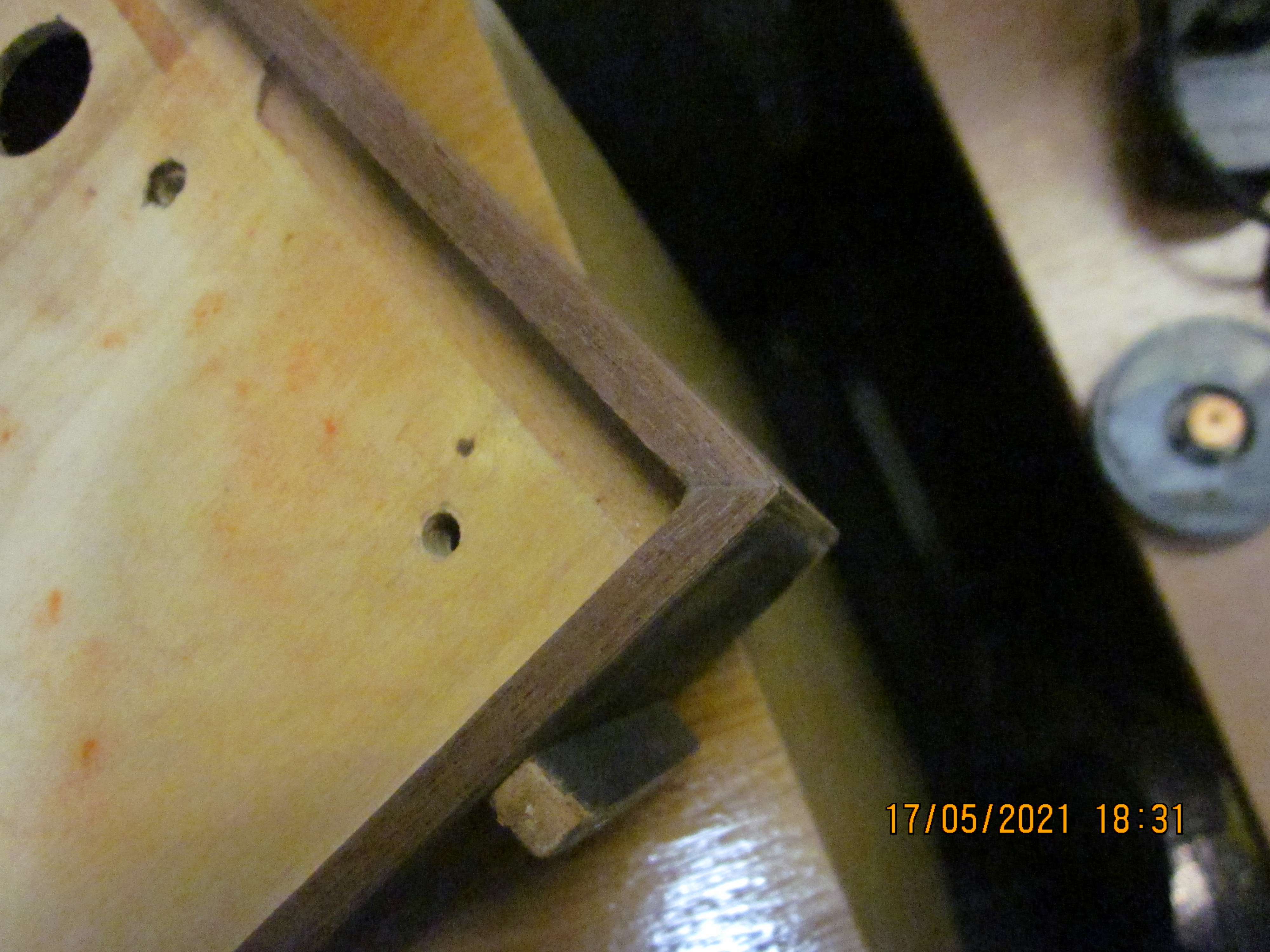

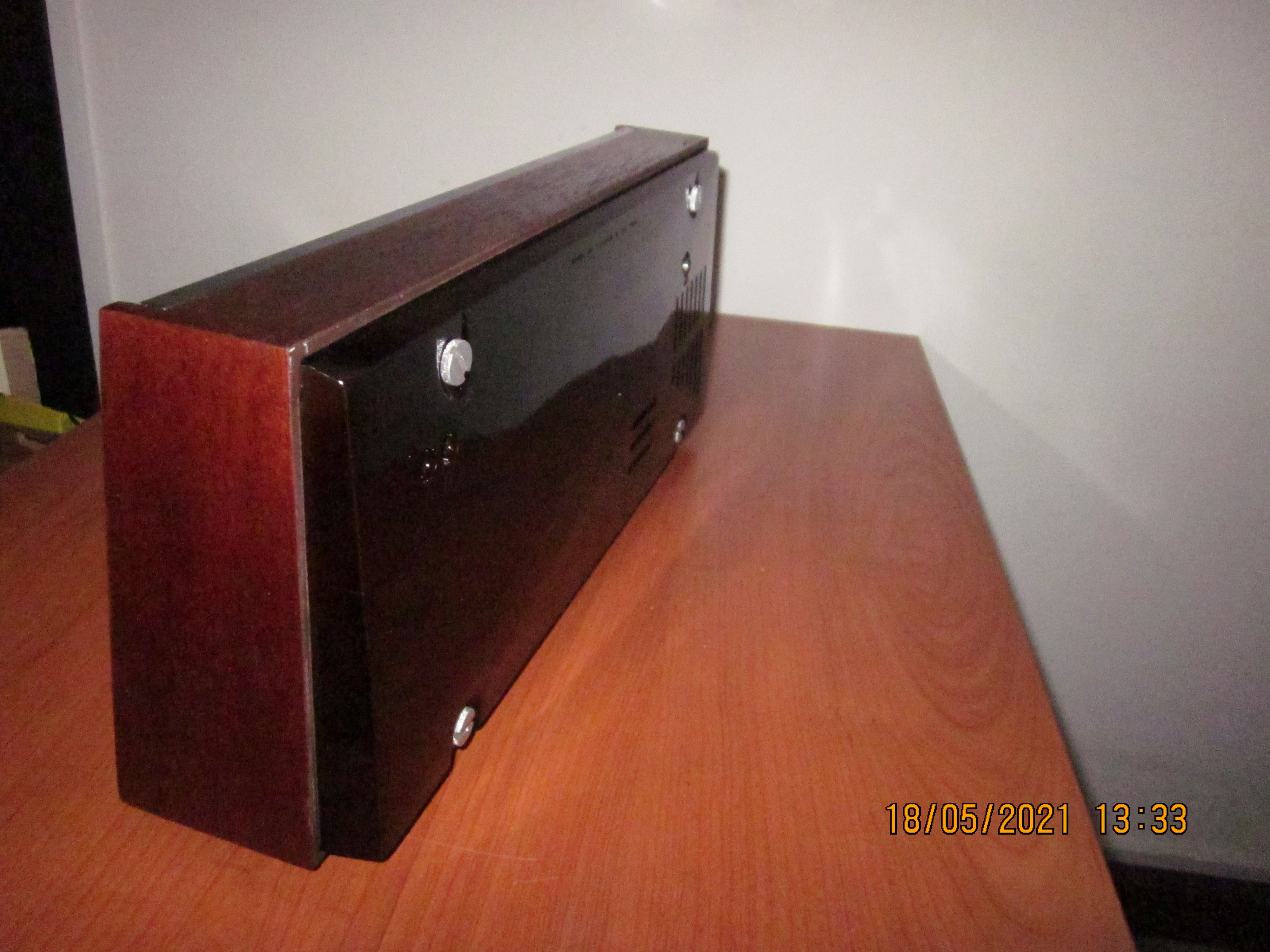

В последний день июля подкину вам немного Интима... знакомьтесь кухонно\спальный образец периода поздней индустриализации Гейропы, приёмник Stern Intimo 5440, приехал в Россию в 2018 году от моего хорошего знакомого Фёдора Кутника. Приехал слегка в разбитом настроении, корпус по швам рассыпался, ну и с сопутствующим диагнозом. Бум лечить, бум!
шпон на торцевых плоскостях частично утрачен, деревянные элементы обжил шашель, при получении корпус в срочном порядке был помещен в карантин, но слава богу после протравы продуктов жизнедеятельности этих мерзких сожителей электронов более не выявил.традиционно освежил корпус динамика и радиоткань. Отремонтировал лампочки подсветки (как на Жигулях в салонных плафонах)
При работе с корпусом нашёл свидетельство о рождении аппарата 13 апреля 1966 года. Корпус в струбцины, утраченные куски дополняем ореховым шпоном, заодно маскируем выходы шашеля.
Далее лак, работы по шасси, там весьма капризный регулятор громкости, сборка и вуаля, готово.

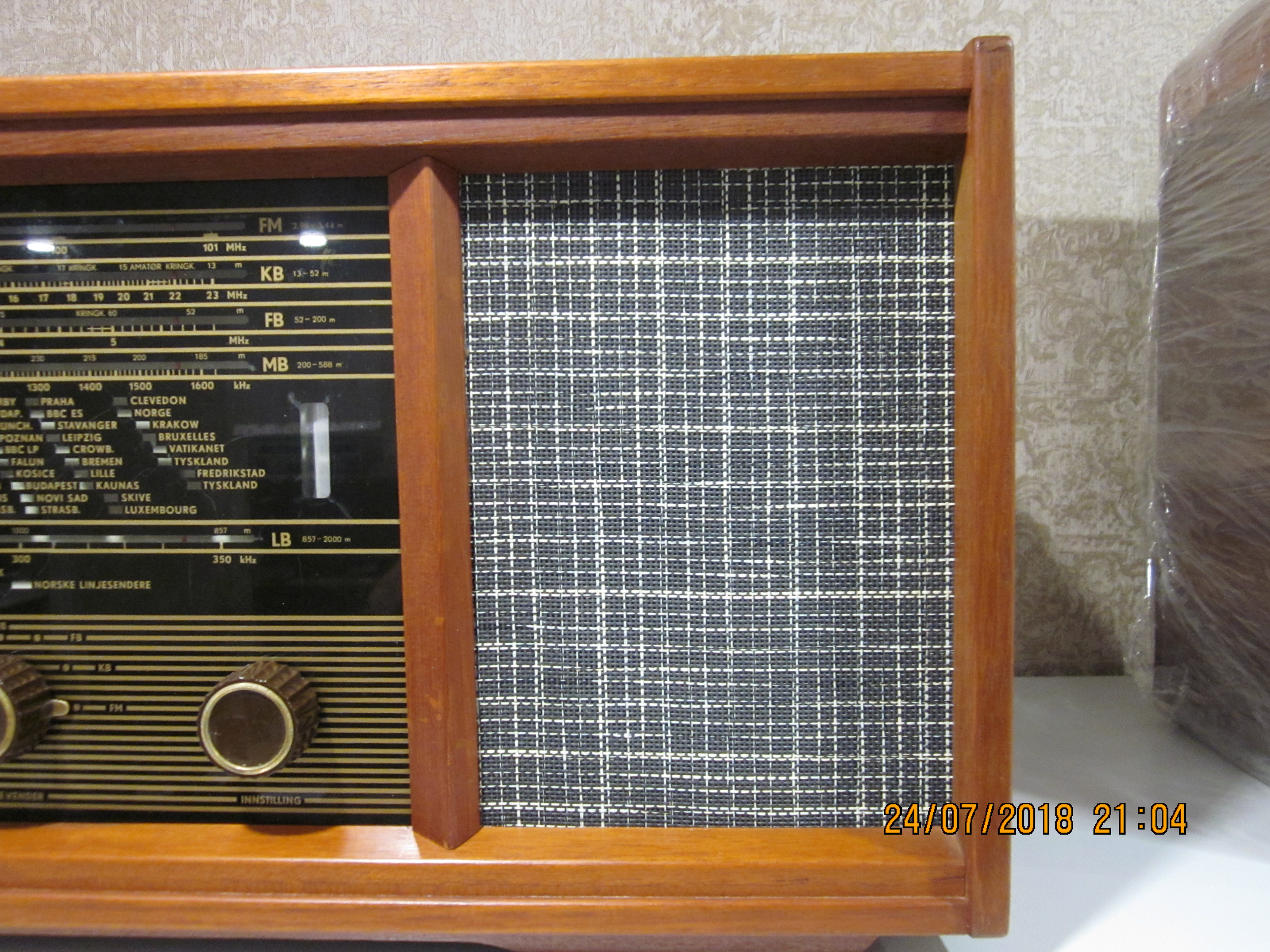

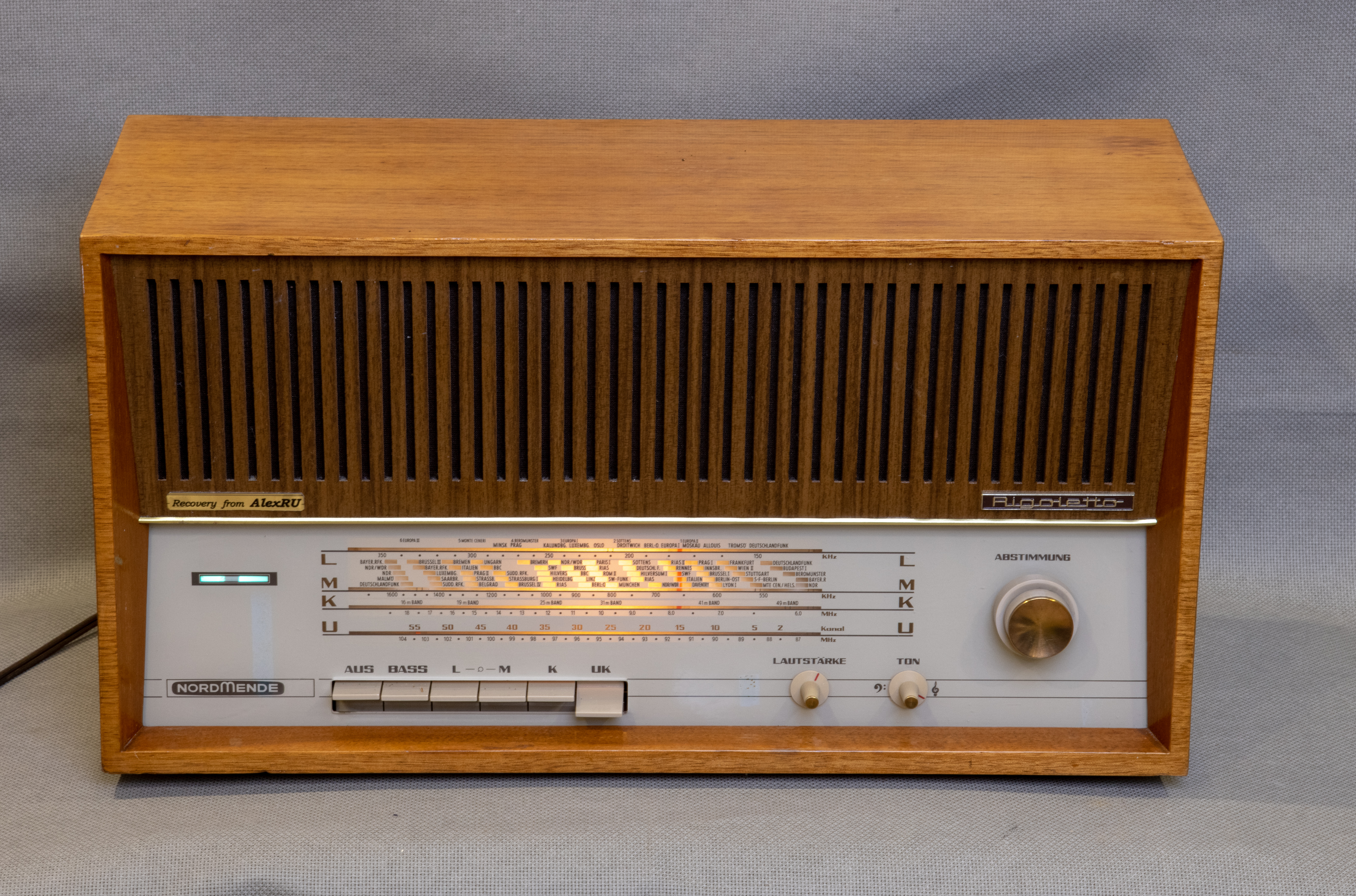

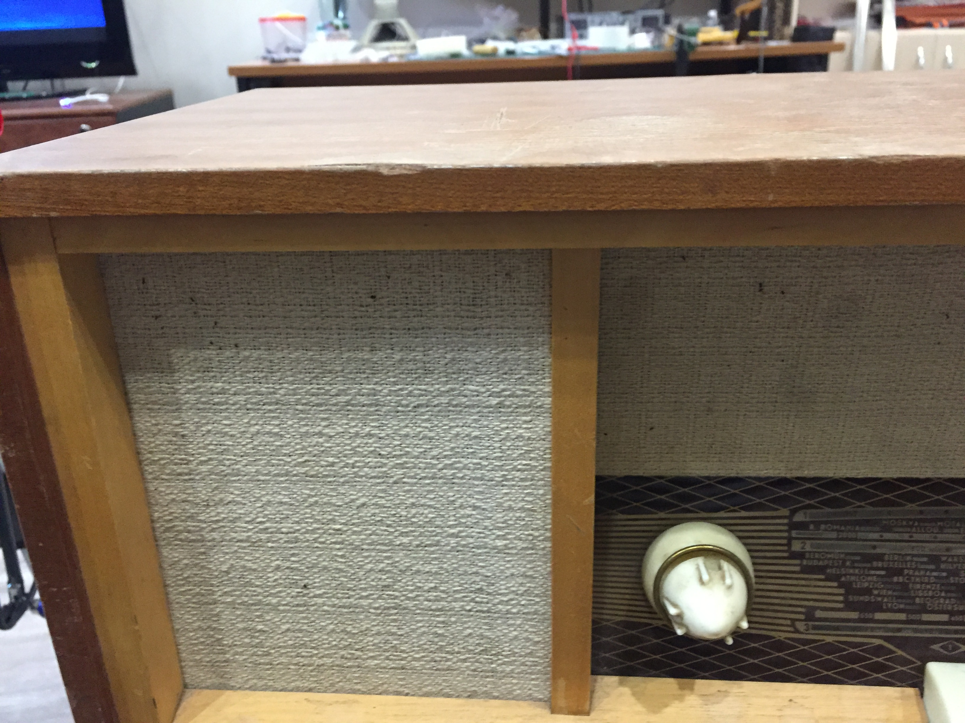

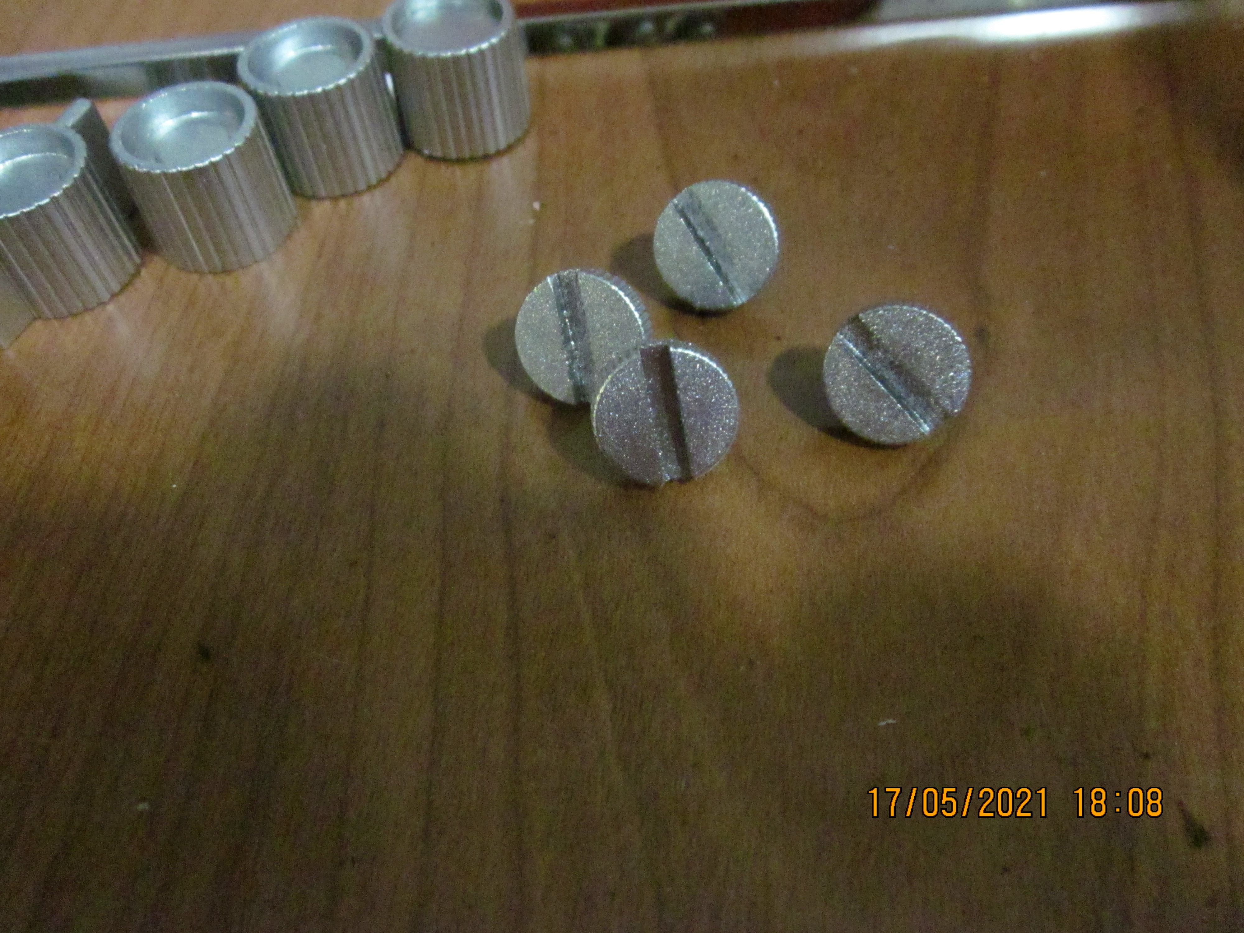

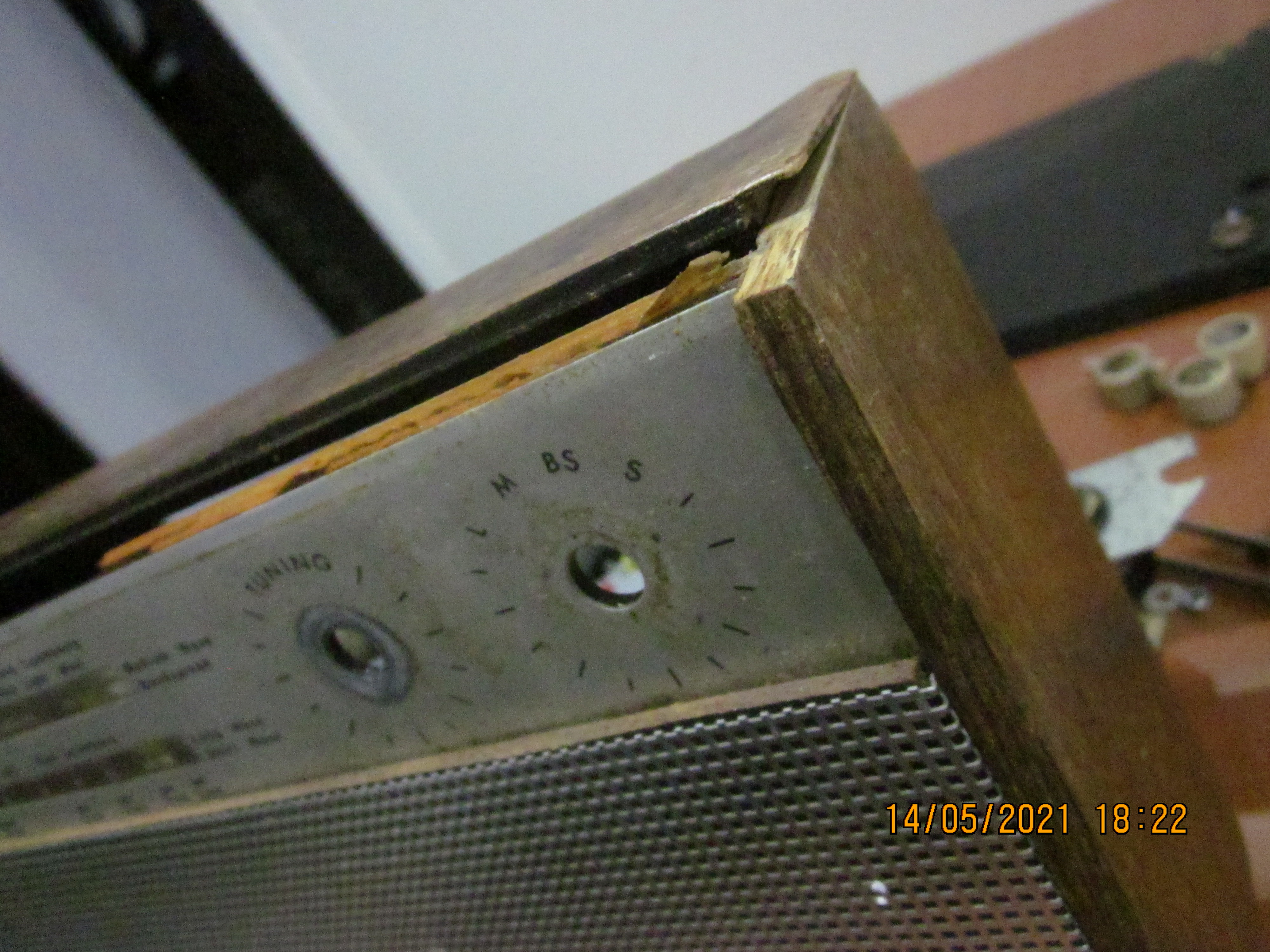

Давненько не брал я в руки шашек... отпуск пролетел как одно мгновение, снова я в цивилизации с интернетом, и прочими прелестями, пожирающими наше время.

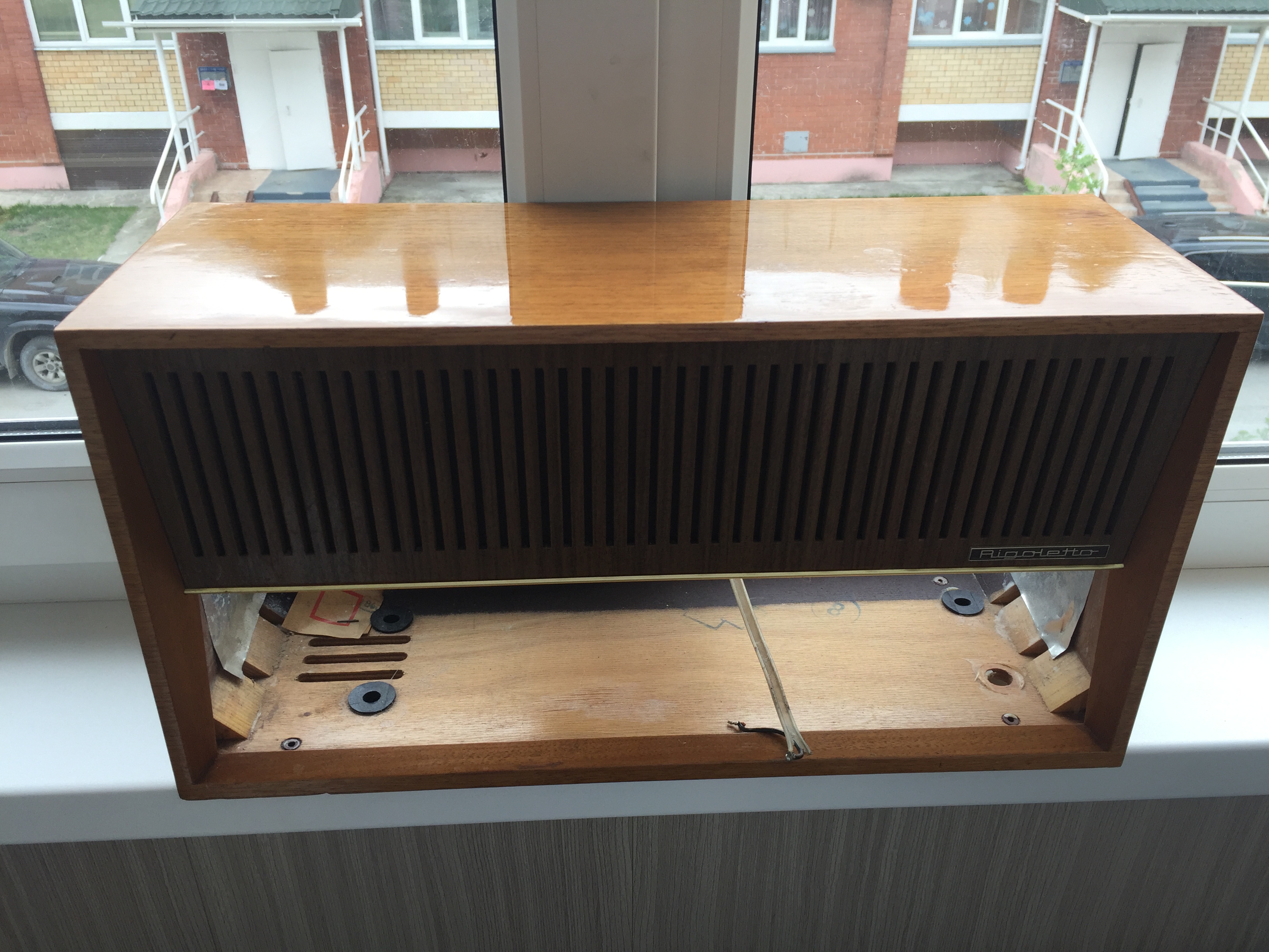

А сегодня у нас на операционном столе флагман датского лампостроения - радиоприемник Radiobell 540
Набор болячек стандартный: побитые углы, шрамы на корпусе, да полувековые отложения пыли на внутренностях.
Порадовало что все динамики в прекрасном состоянии, на шасси нет следов мышино-тараканьих пиршеств. Корпус удалось очистить смывкой старого ЛКП, шасси помыл, да заменил убитые временем детали.
Финальная сборка и вуаля! блестит - басит и радует!

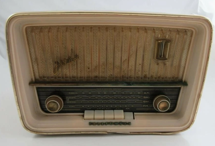

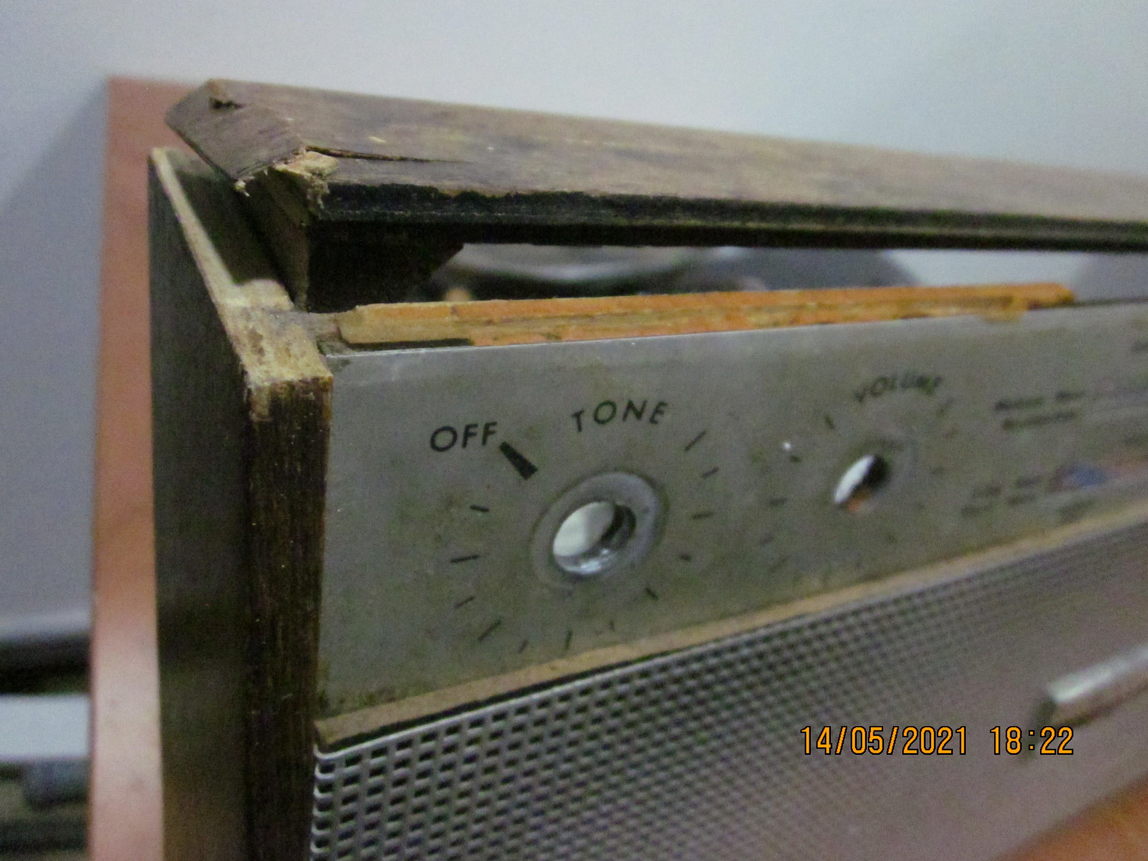

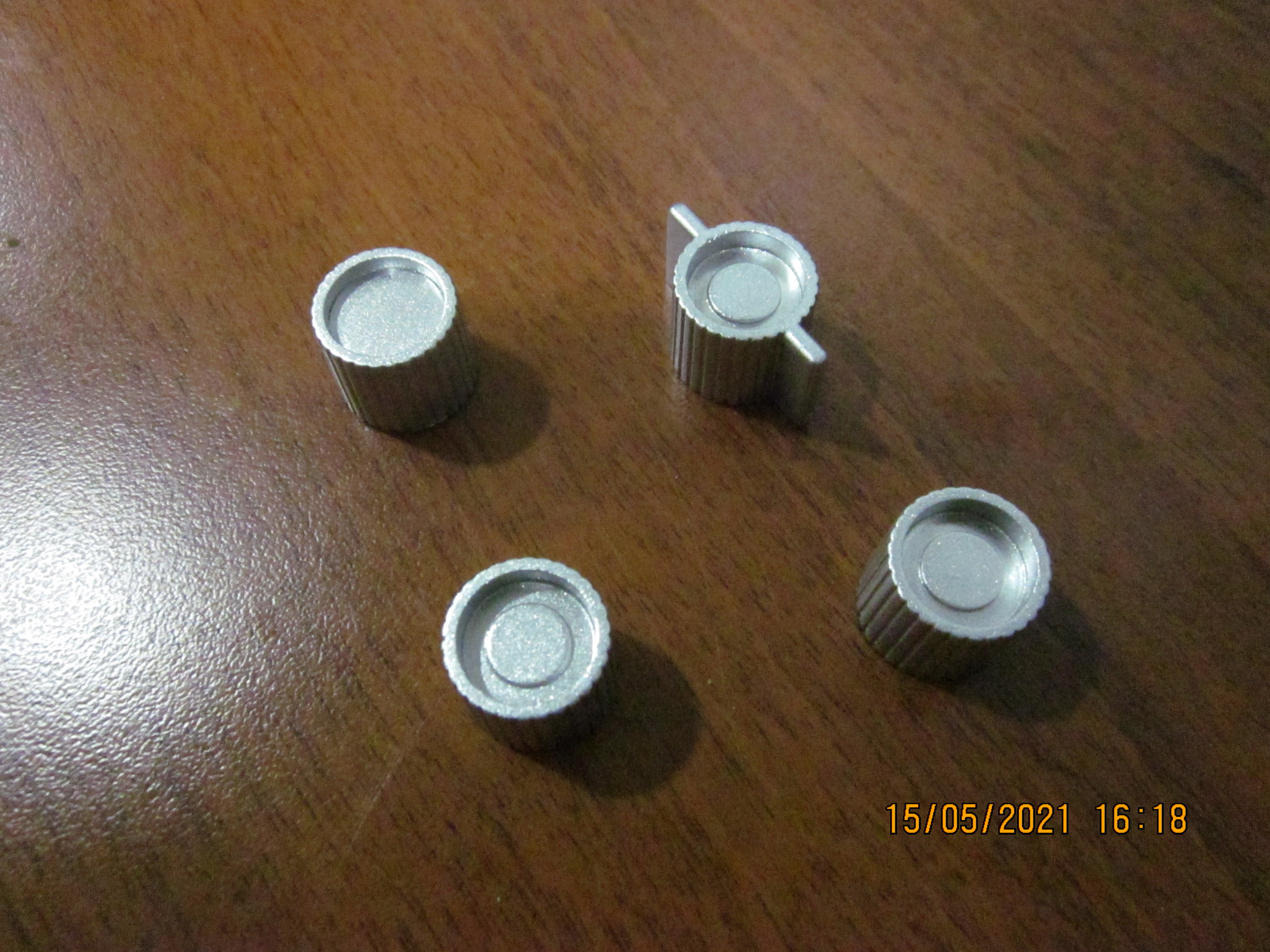

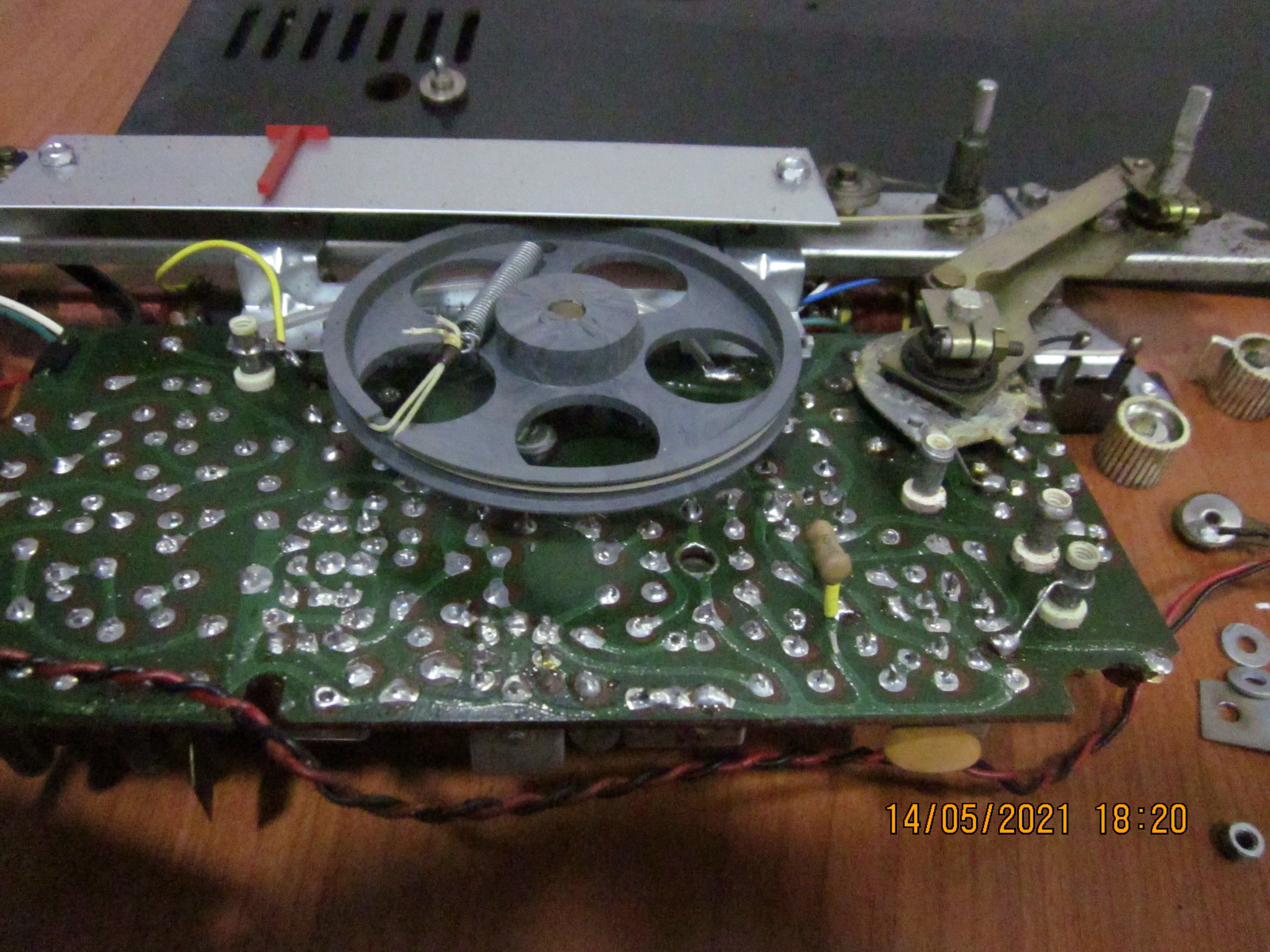

третье сентября, костры рябин....
у учителей, как у лошадей, начался сезон полевых работ, у детей шок от просратотого лета...
а у нас транзисторный выброс осенней хандры - радиоприемник Grundig Prima Boy. Он поступил таким заброшенным с обломанными креплениями шкалы, сгнившими пружинами батарейного отсека да и просто уставшим от жизни...

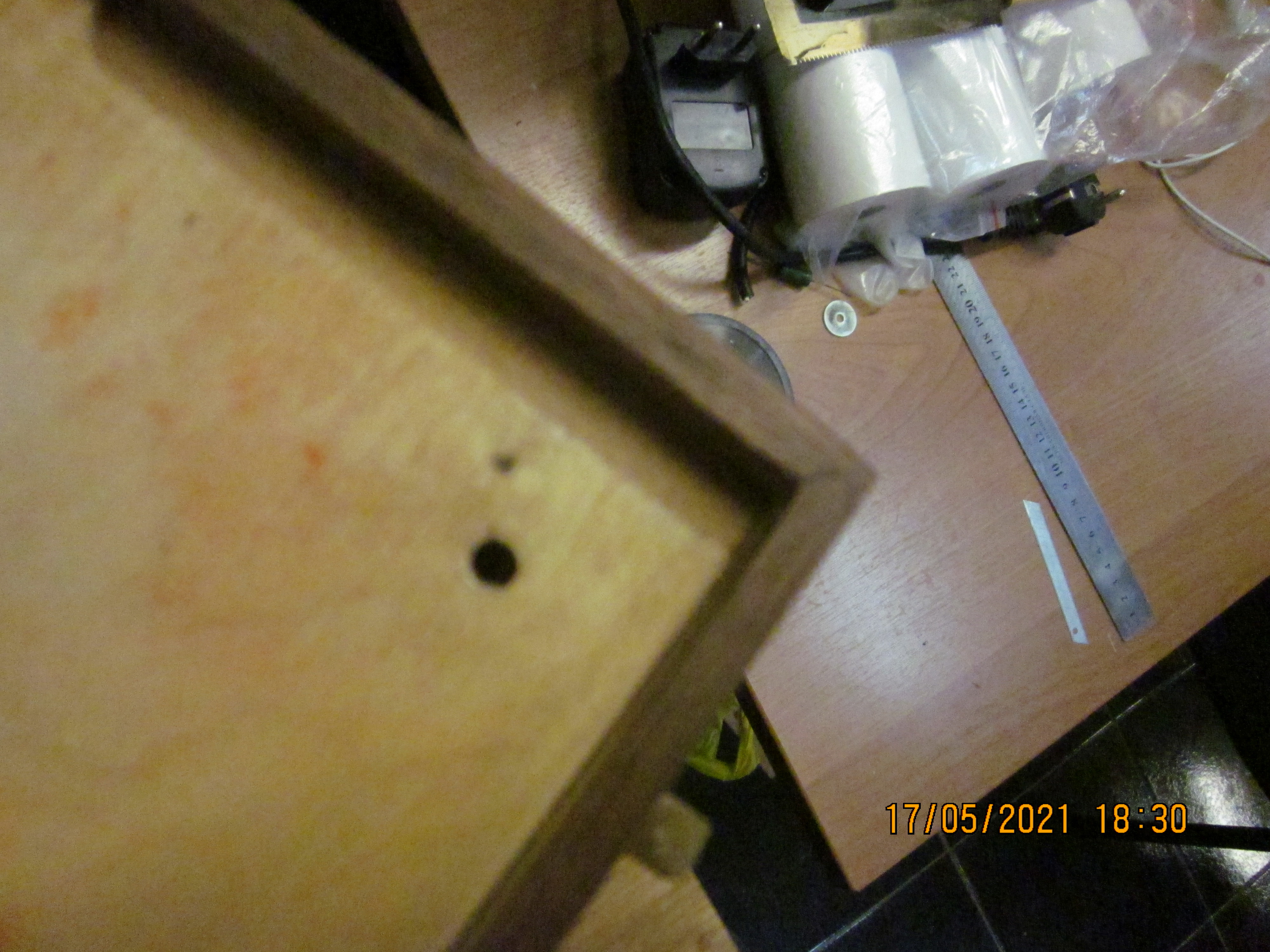

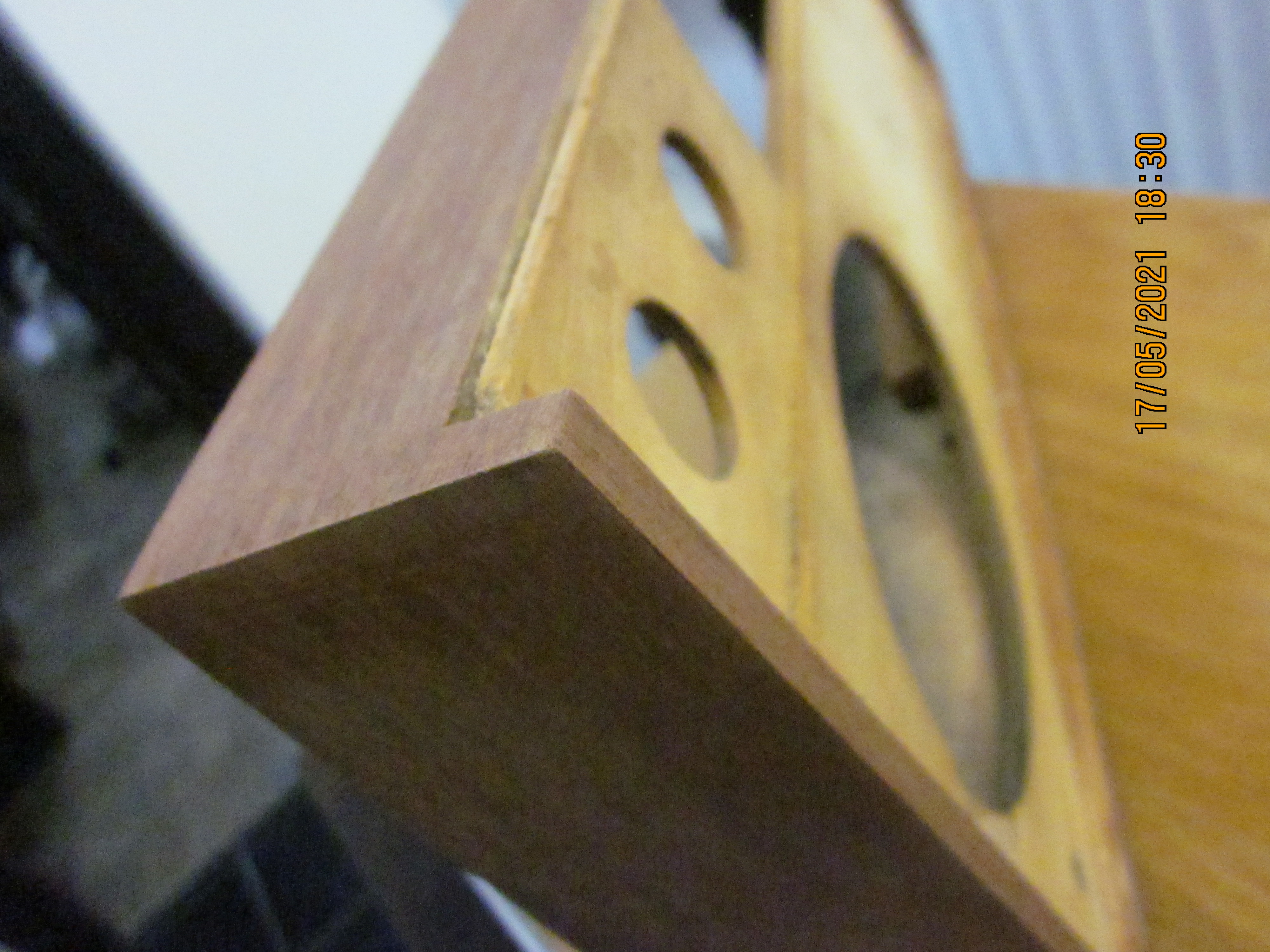

AlexSU

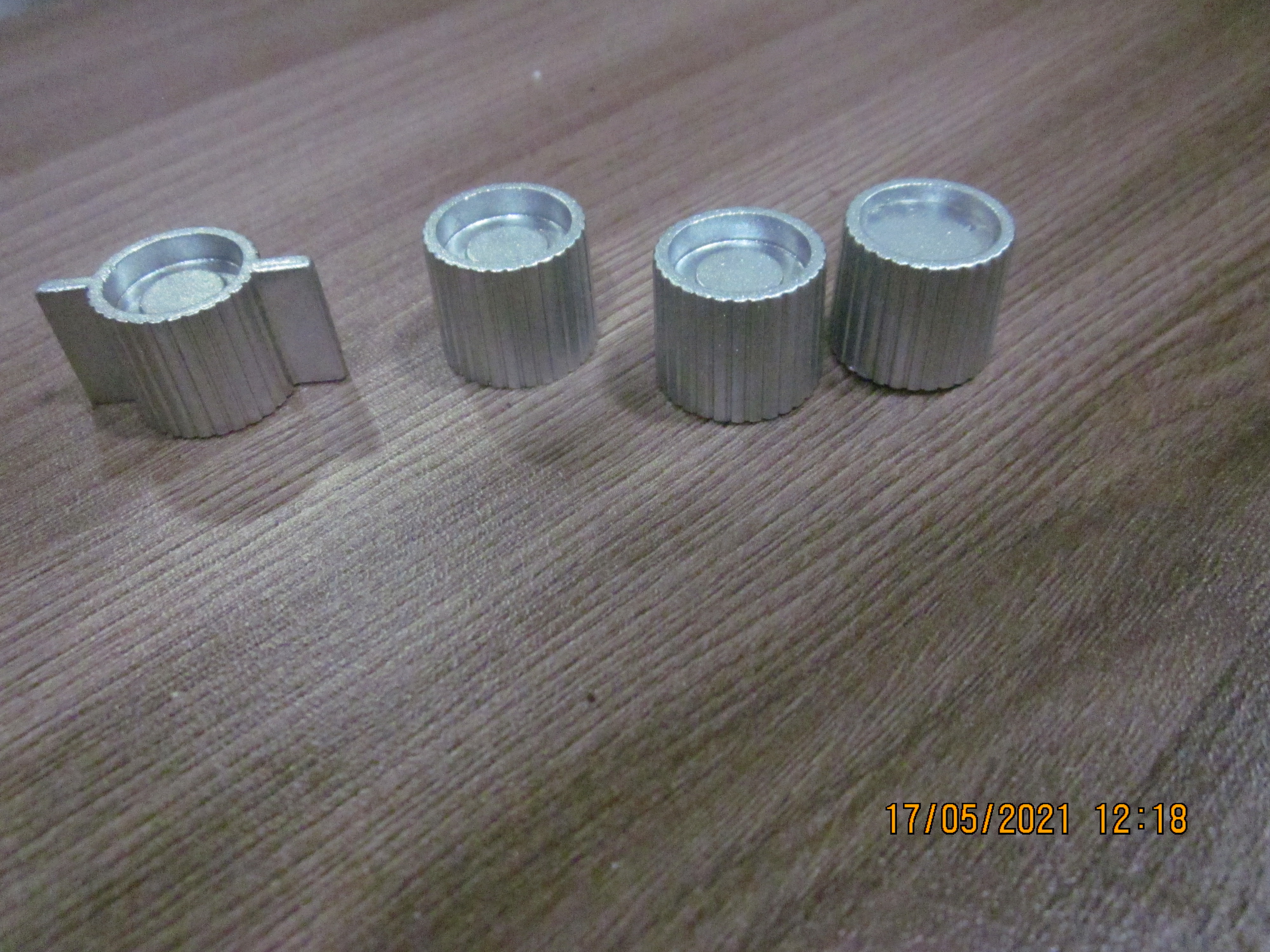

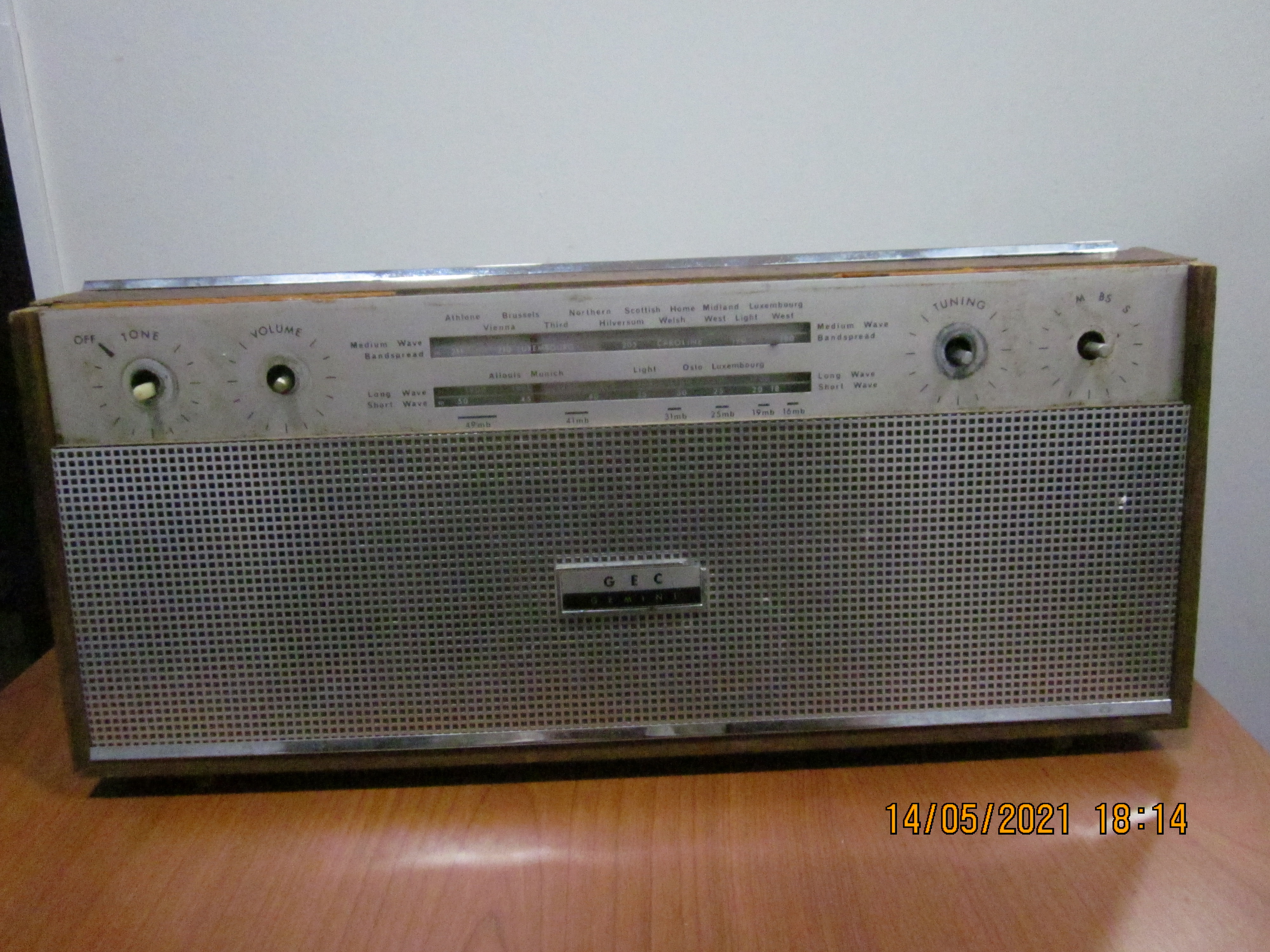

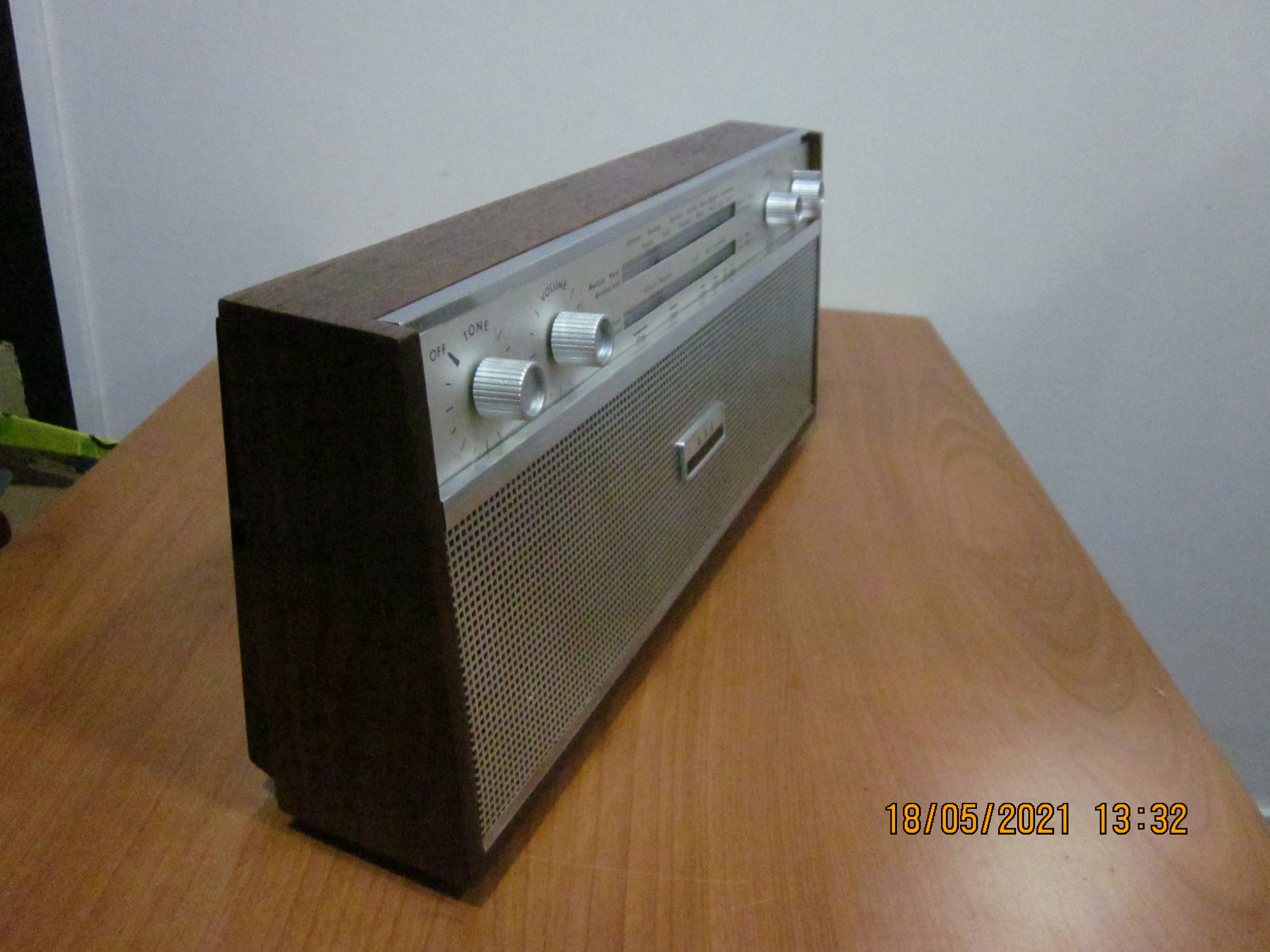

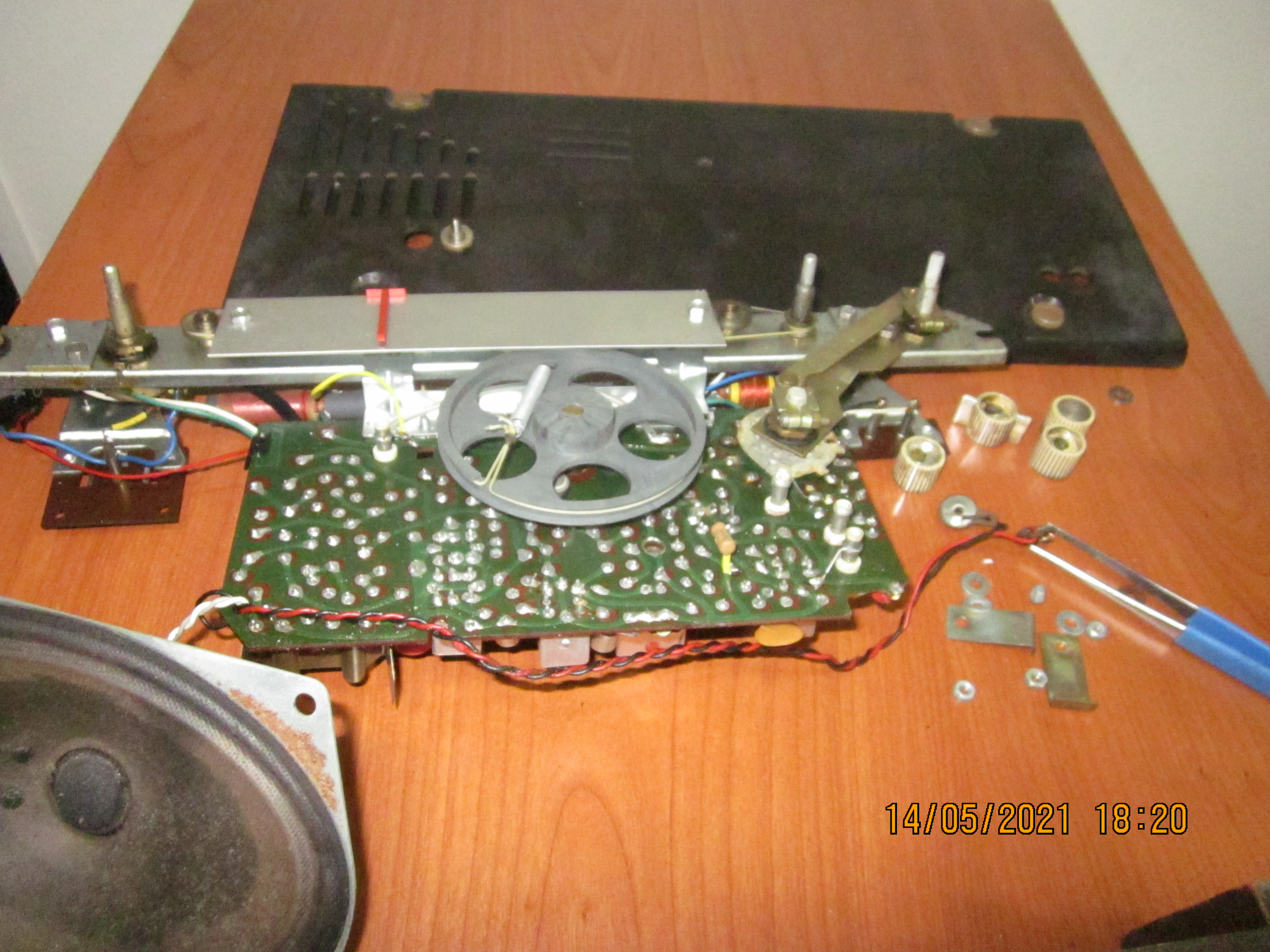

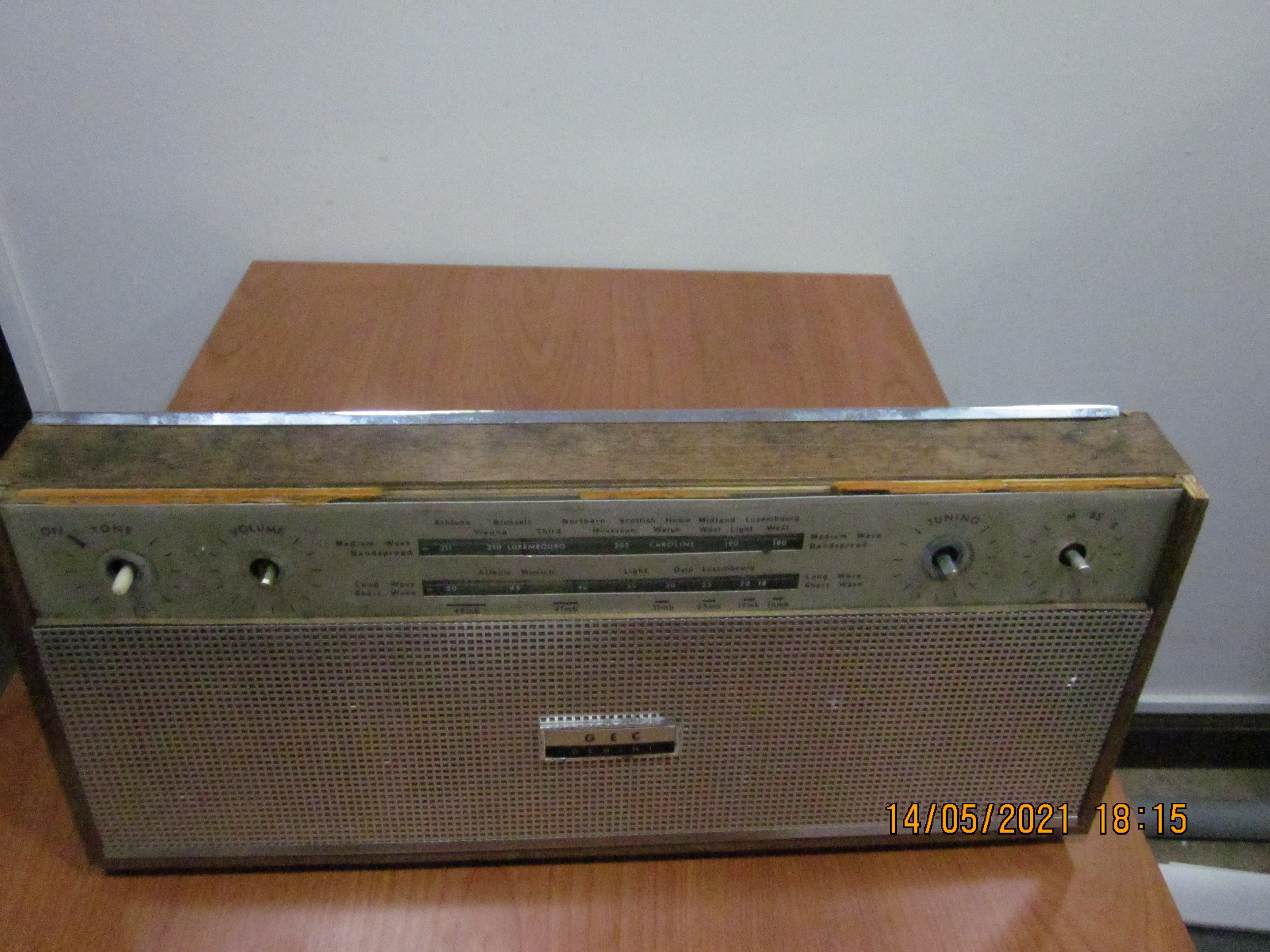

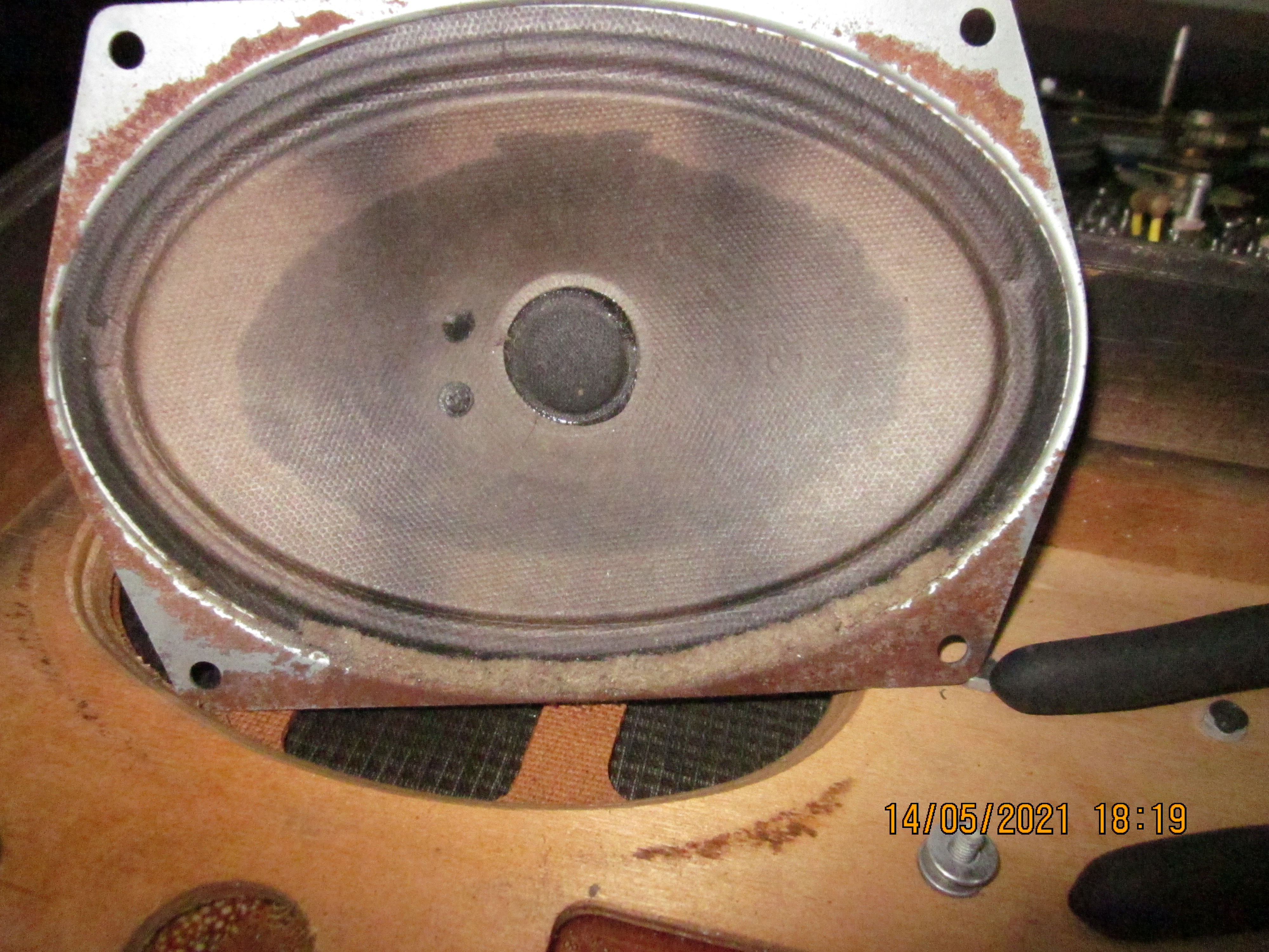

...Очень нравится мне начало.
В эпоху Александра Семеновича первые доламповые приемники, регенеративные приемники Армстронга....
с появлением в 48-м году полупроводникового триода - новый всплеск интереса к радиоприему.
мелкобриты старались тоже среди организаций гадостей всему миру, создать что нибудь конкурентоспособное, и знаете у них среди изумляющих воксхоллов и роверов иногда получалось...

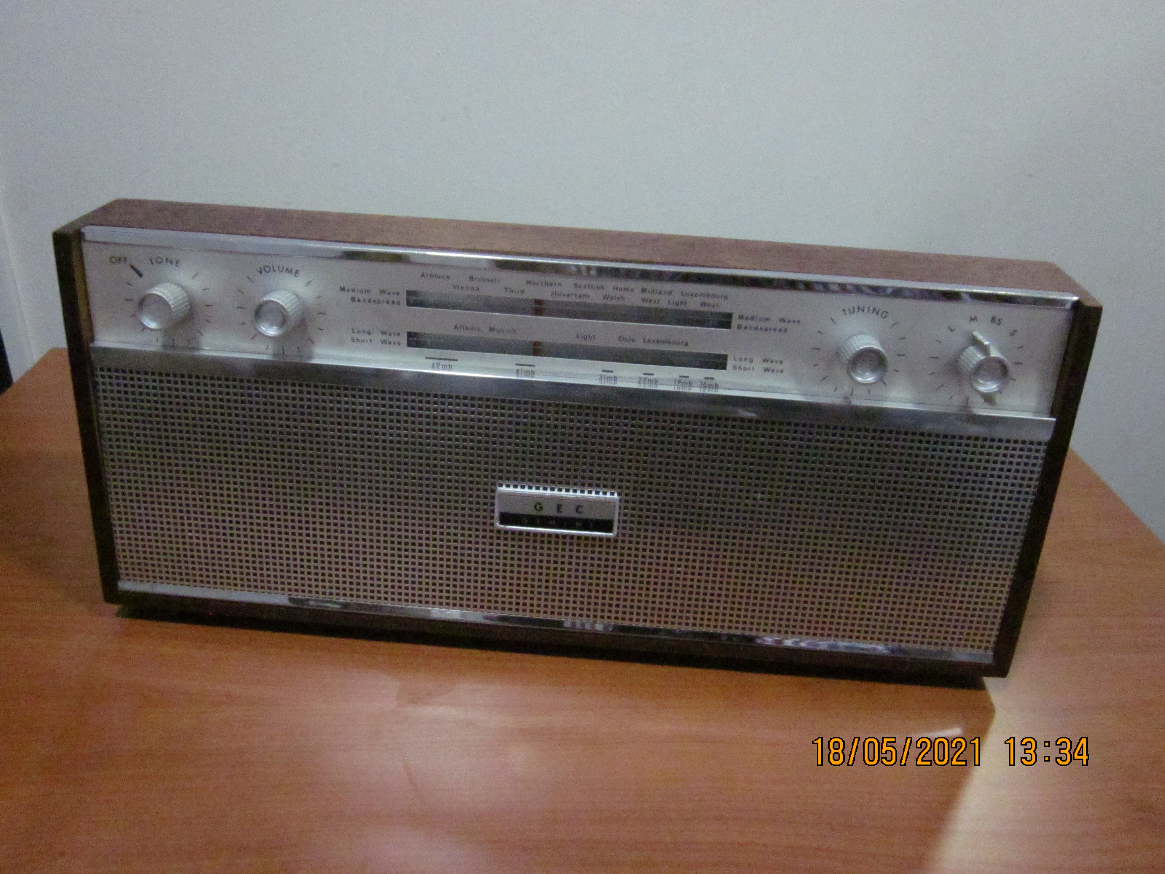

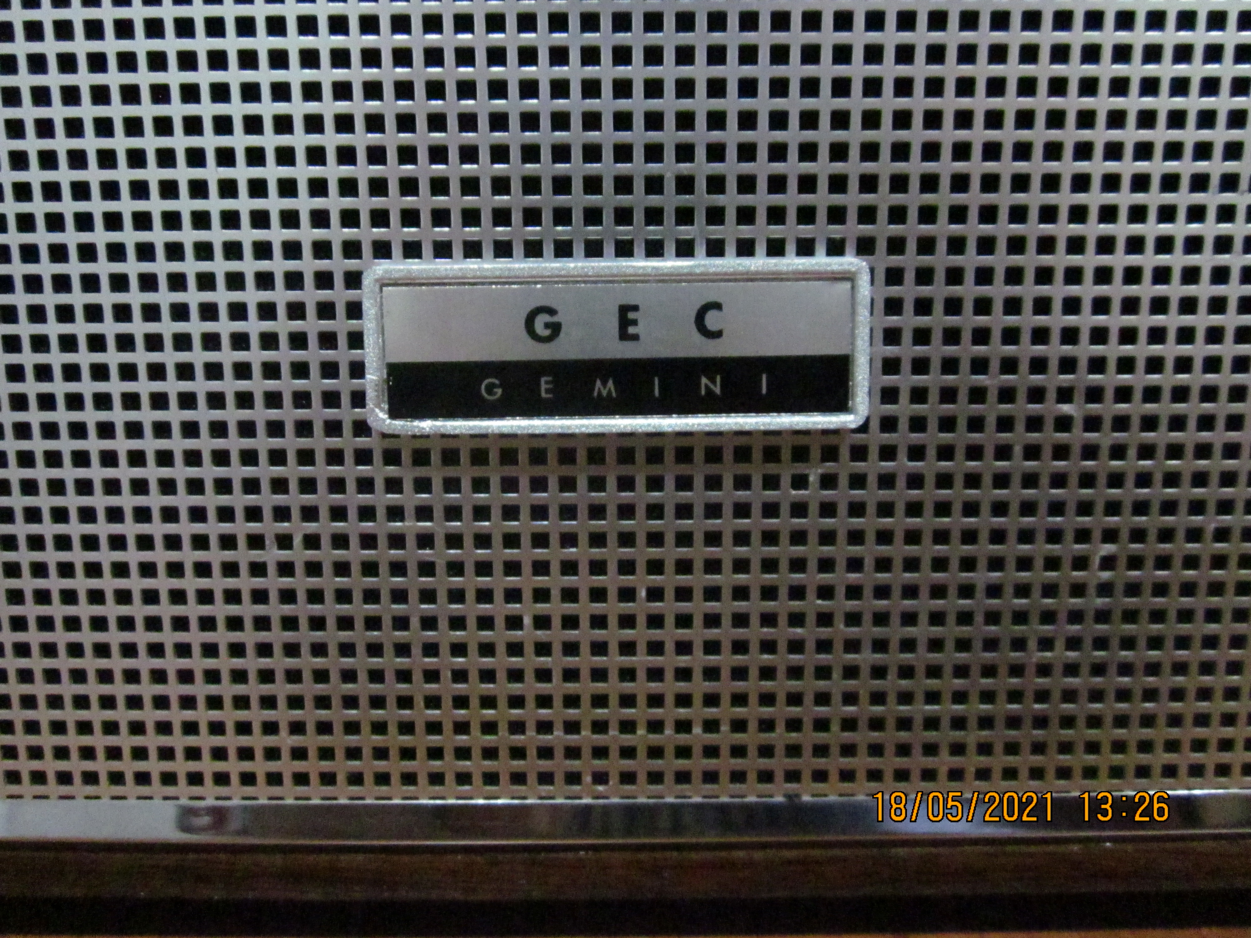

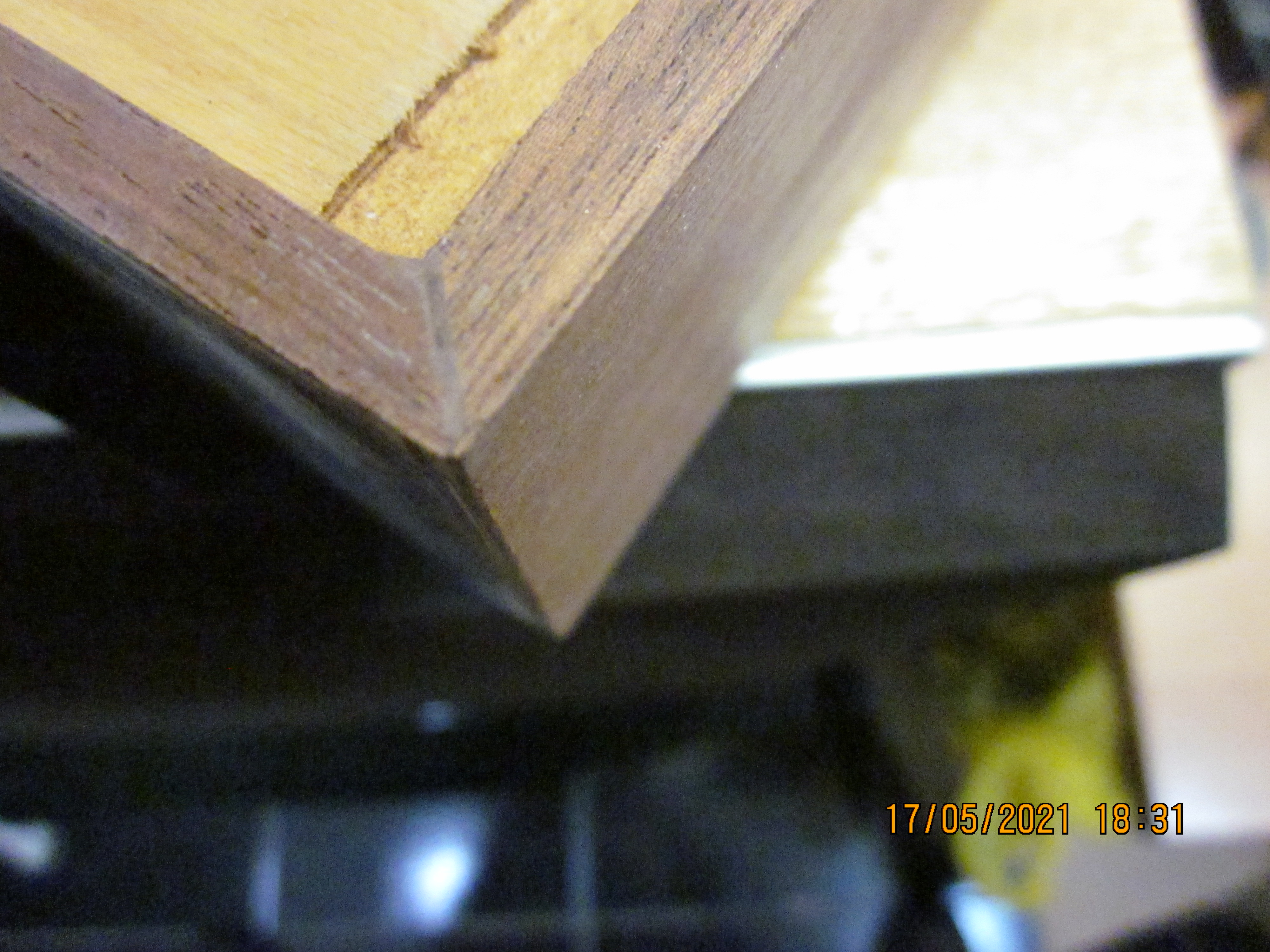

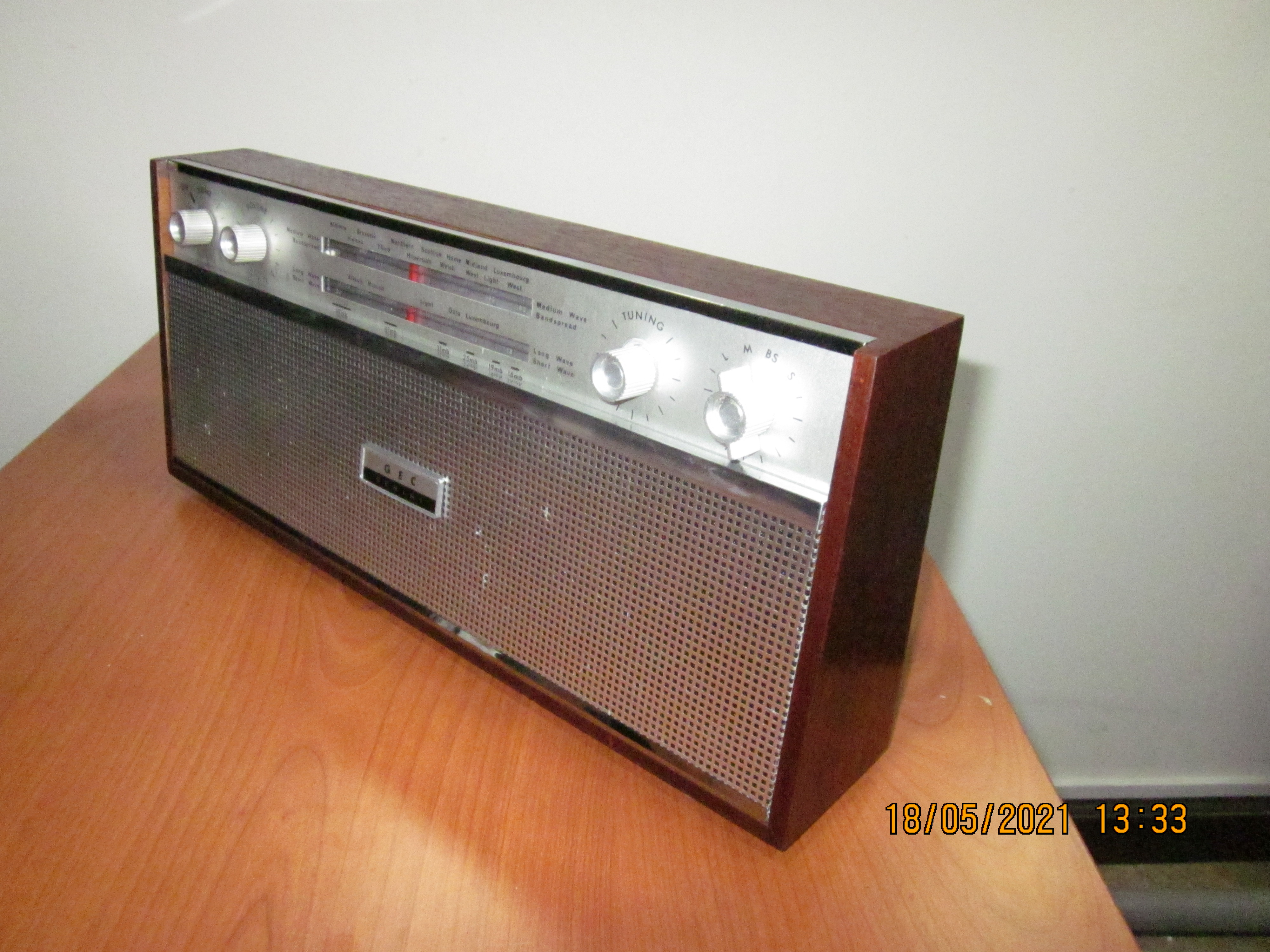

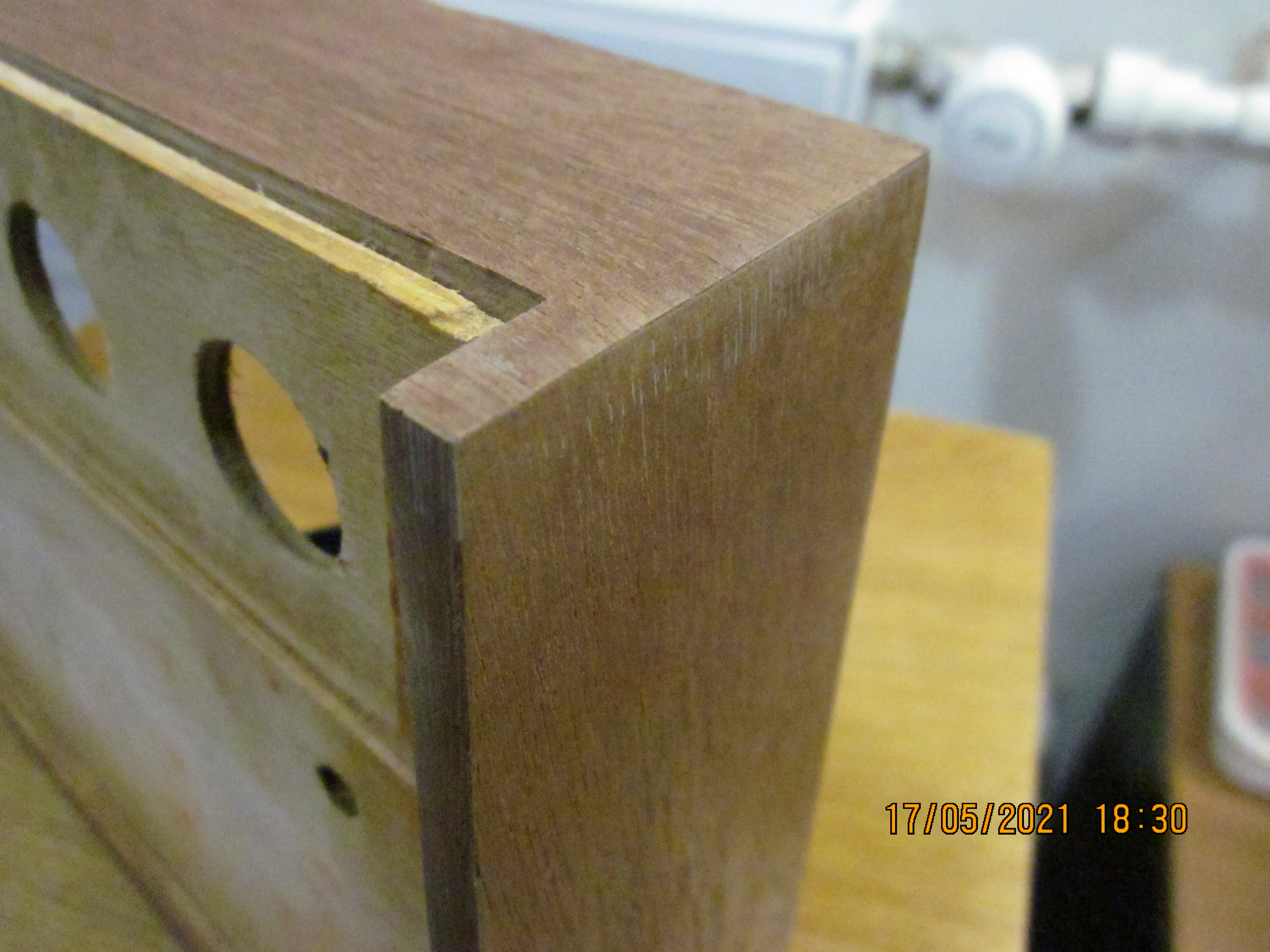

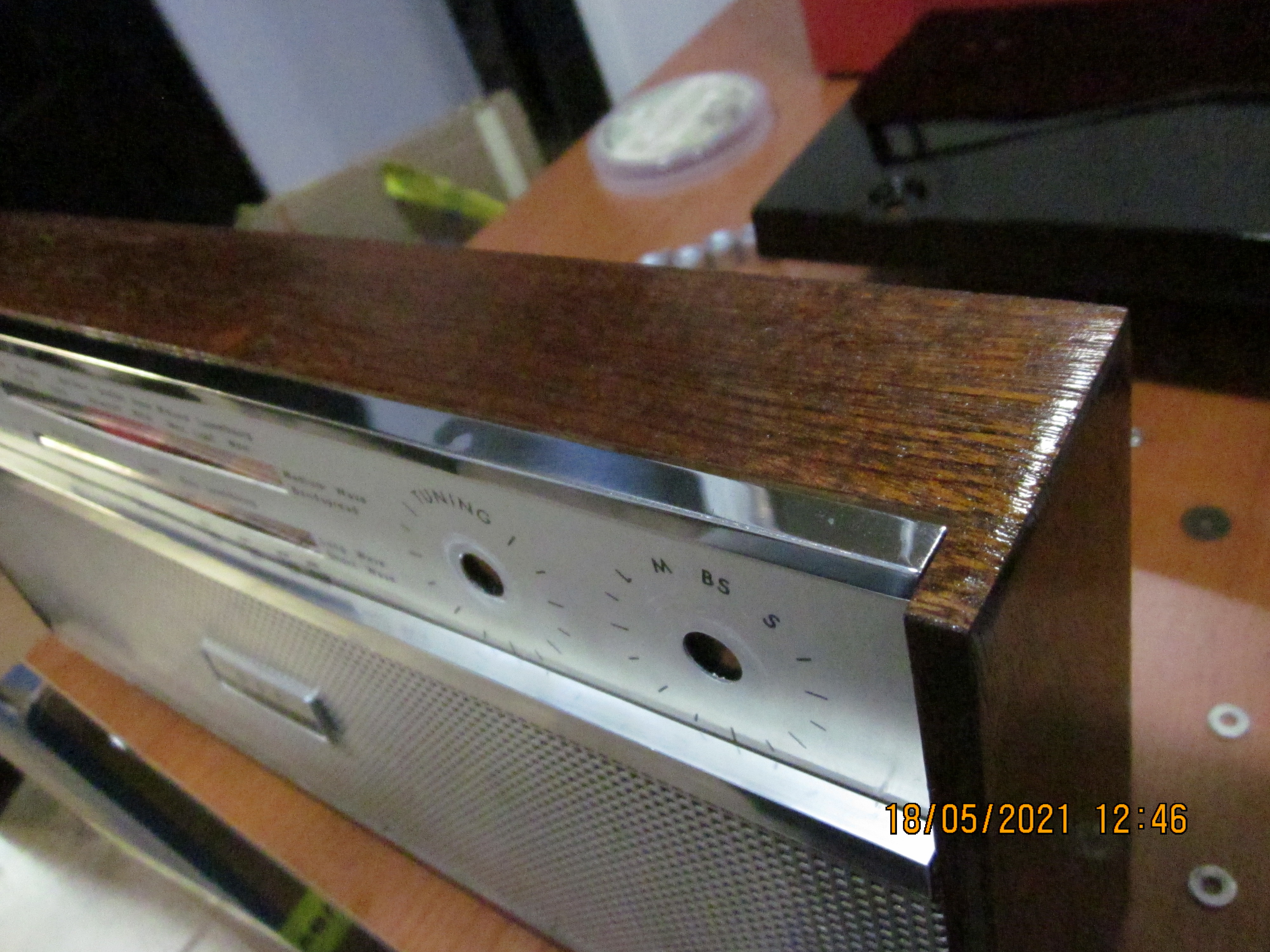

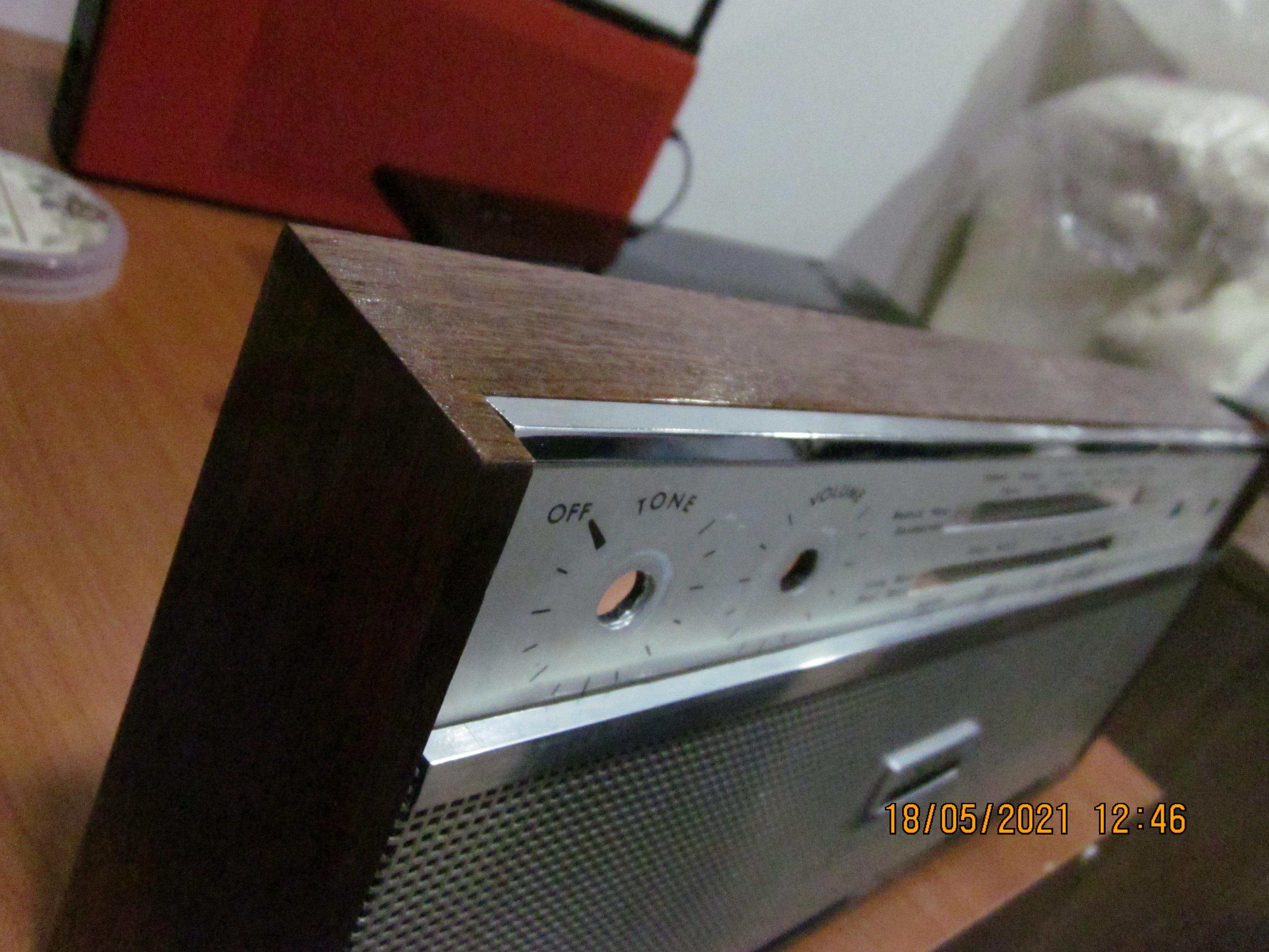

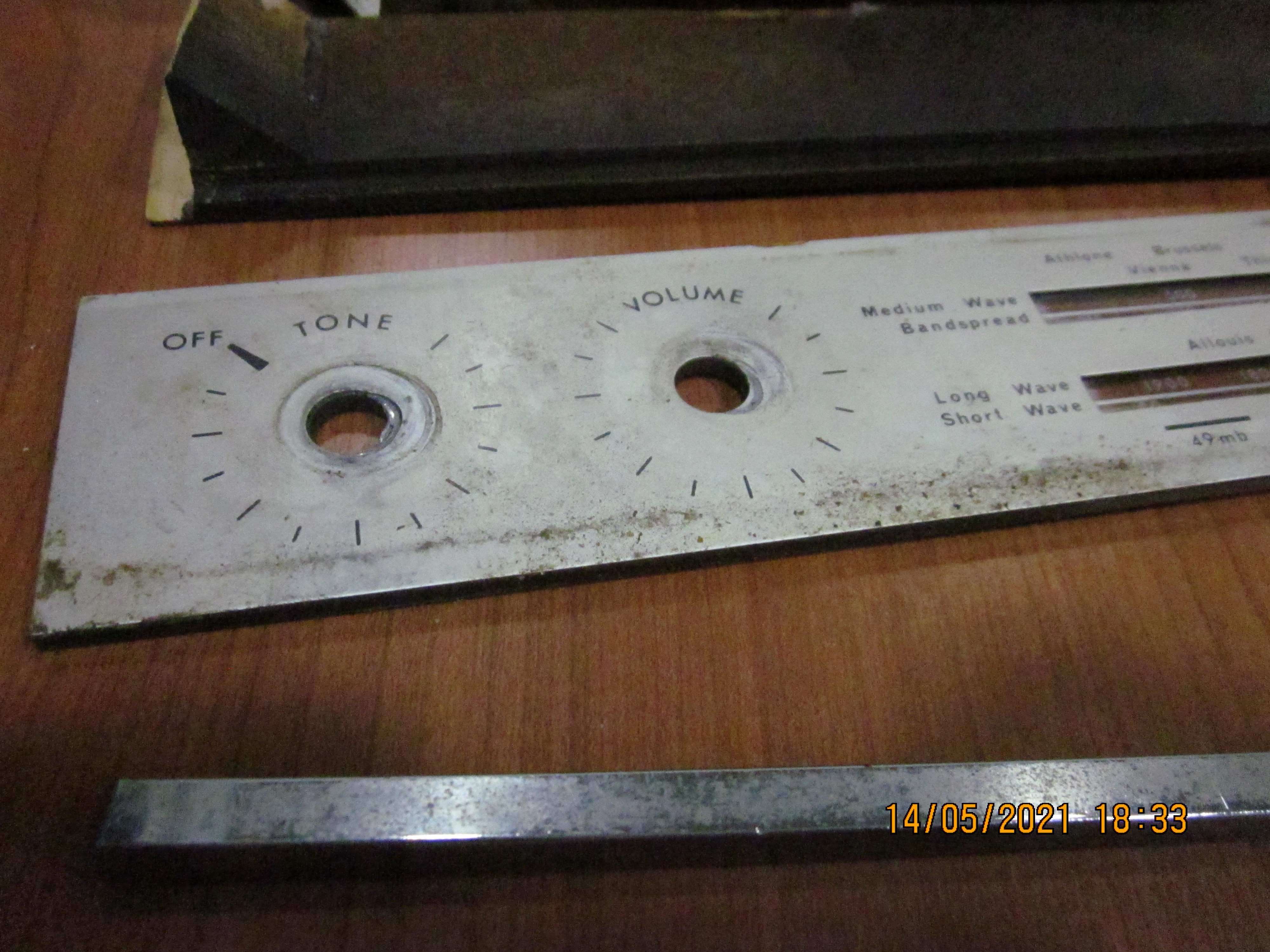

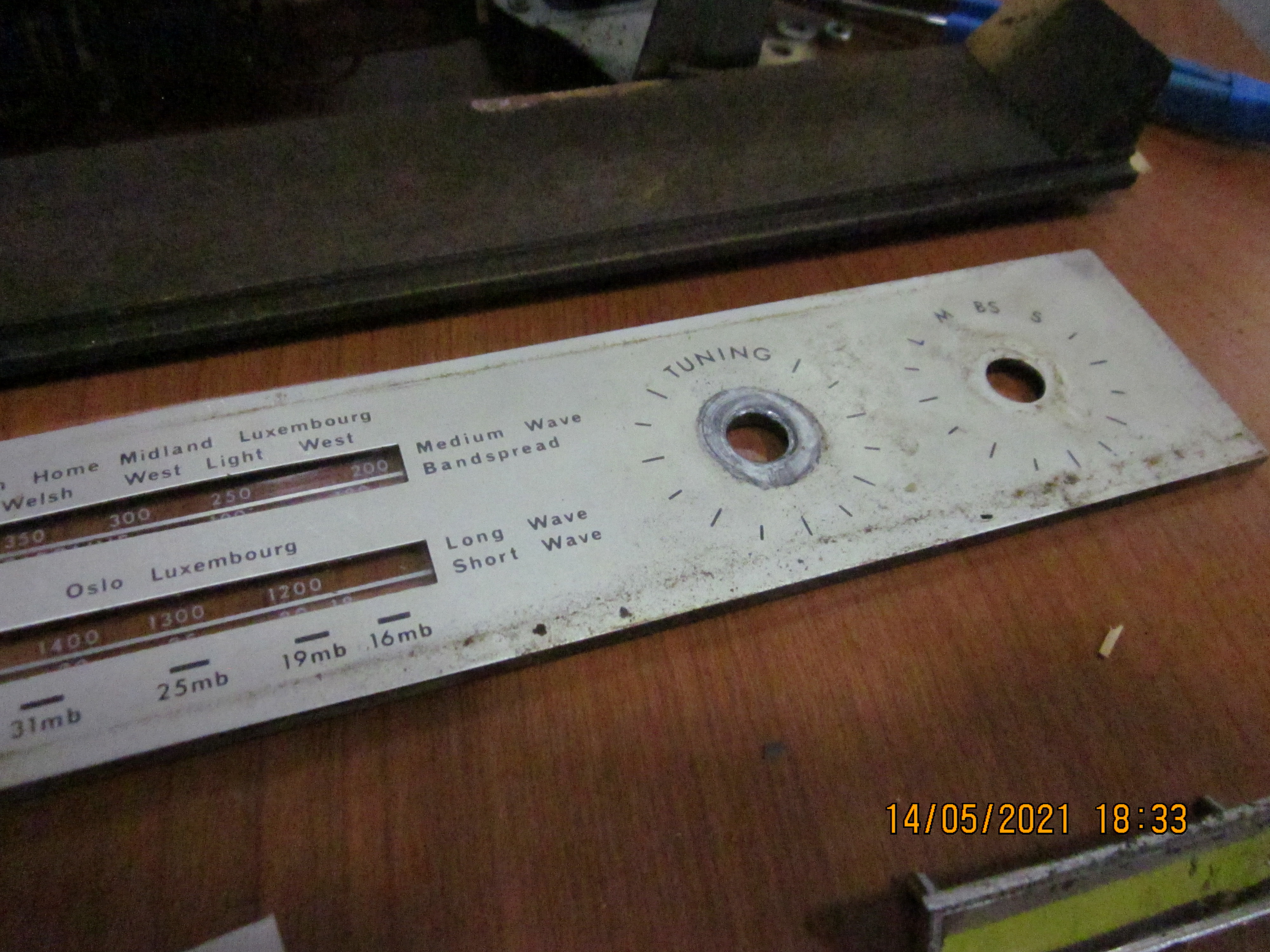

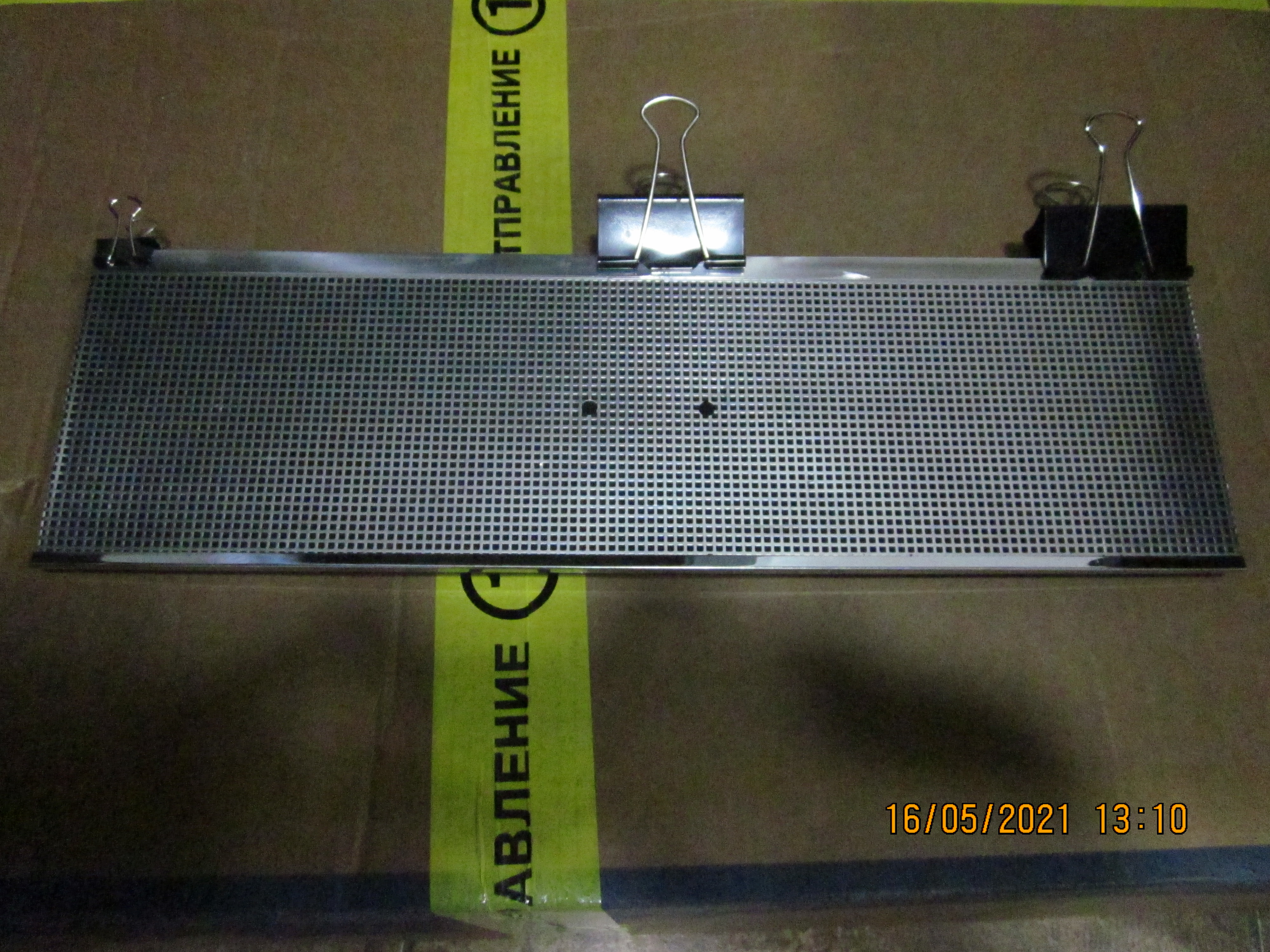

вот и приемник G.E.C. Gemini G824 среди унылых маркони смотрится интересно, и работает достойно.

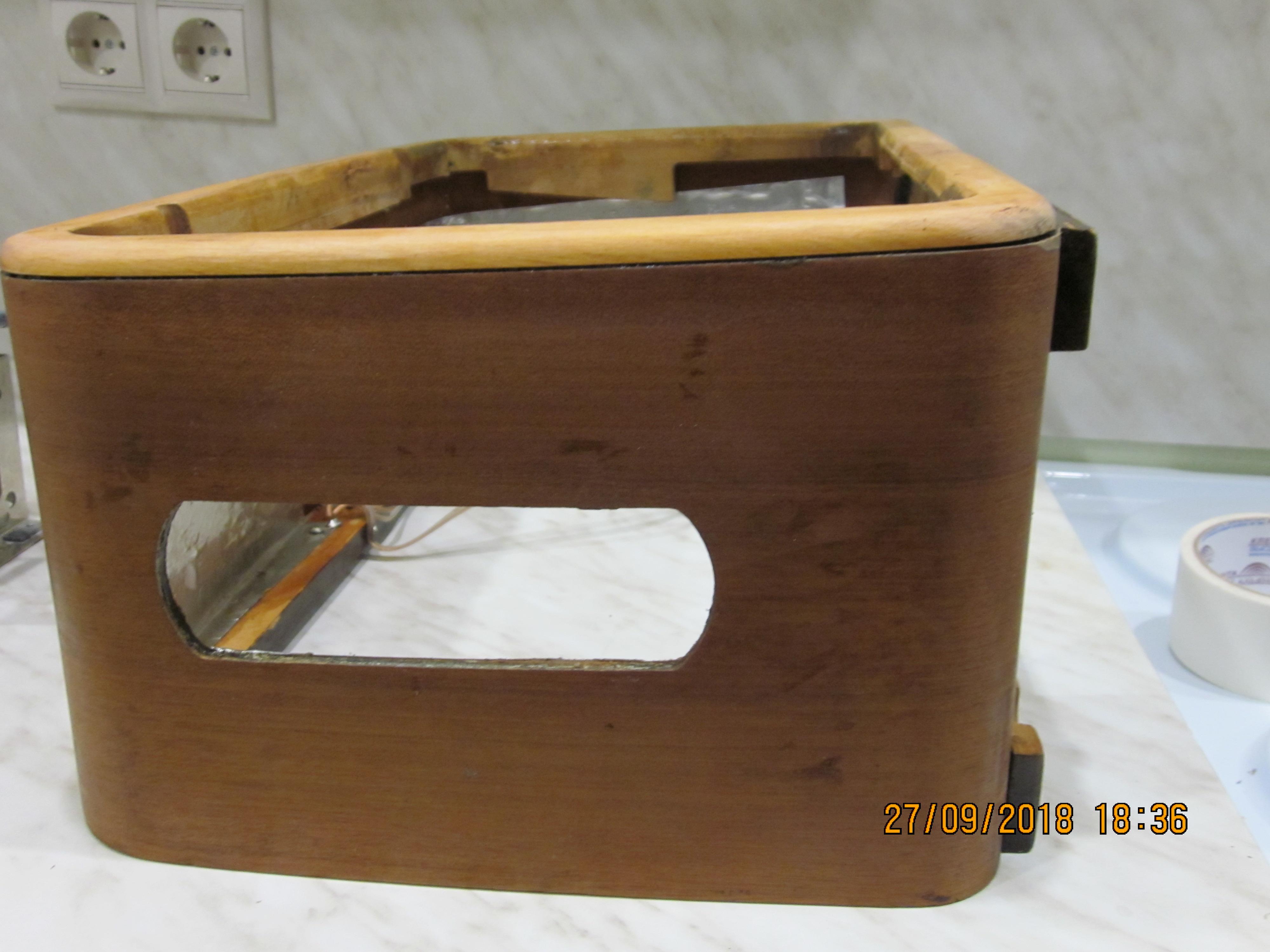

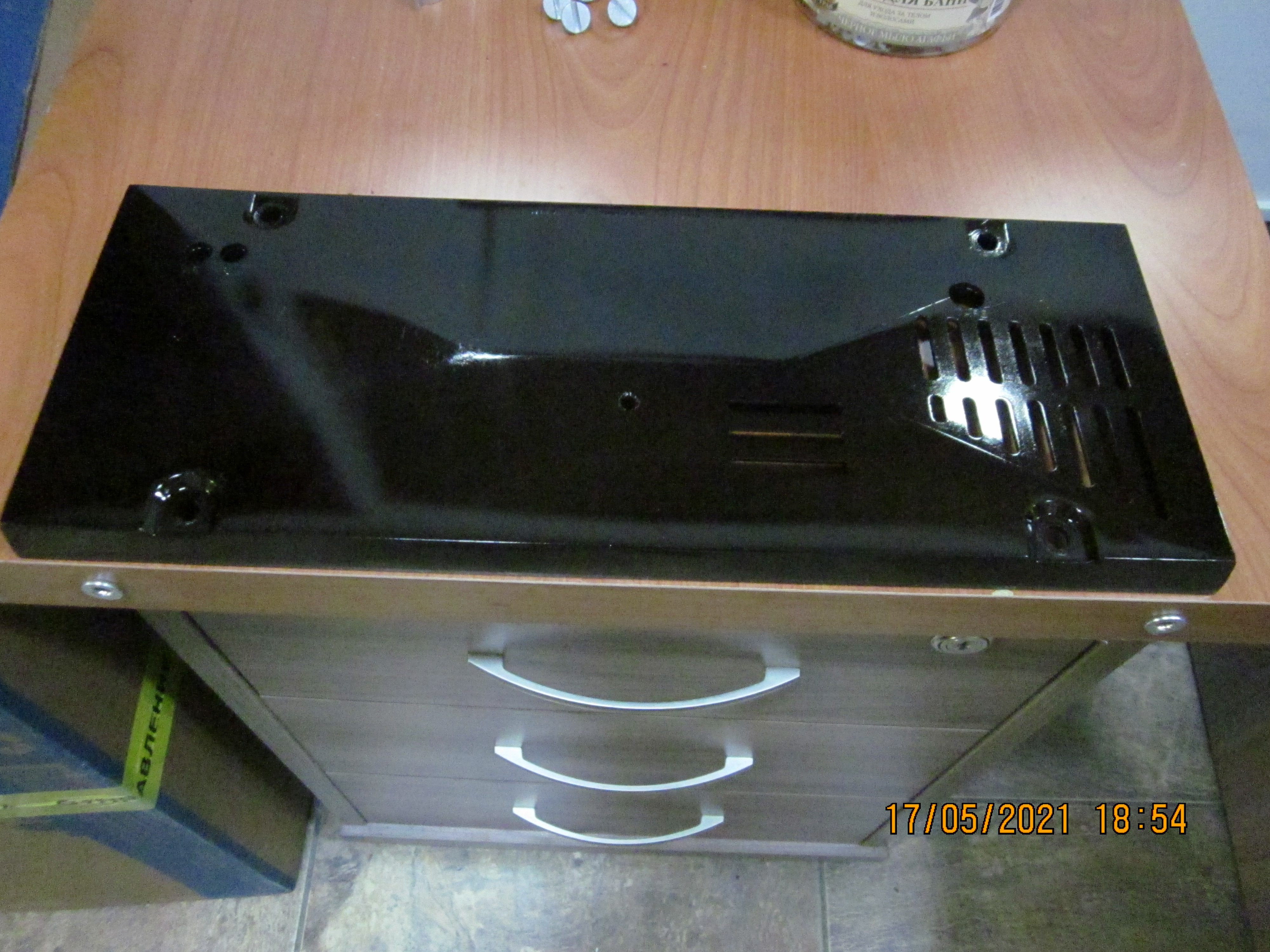

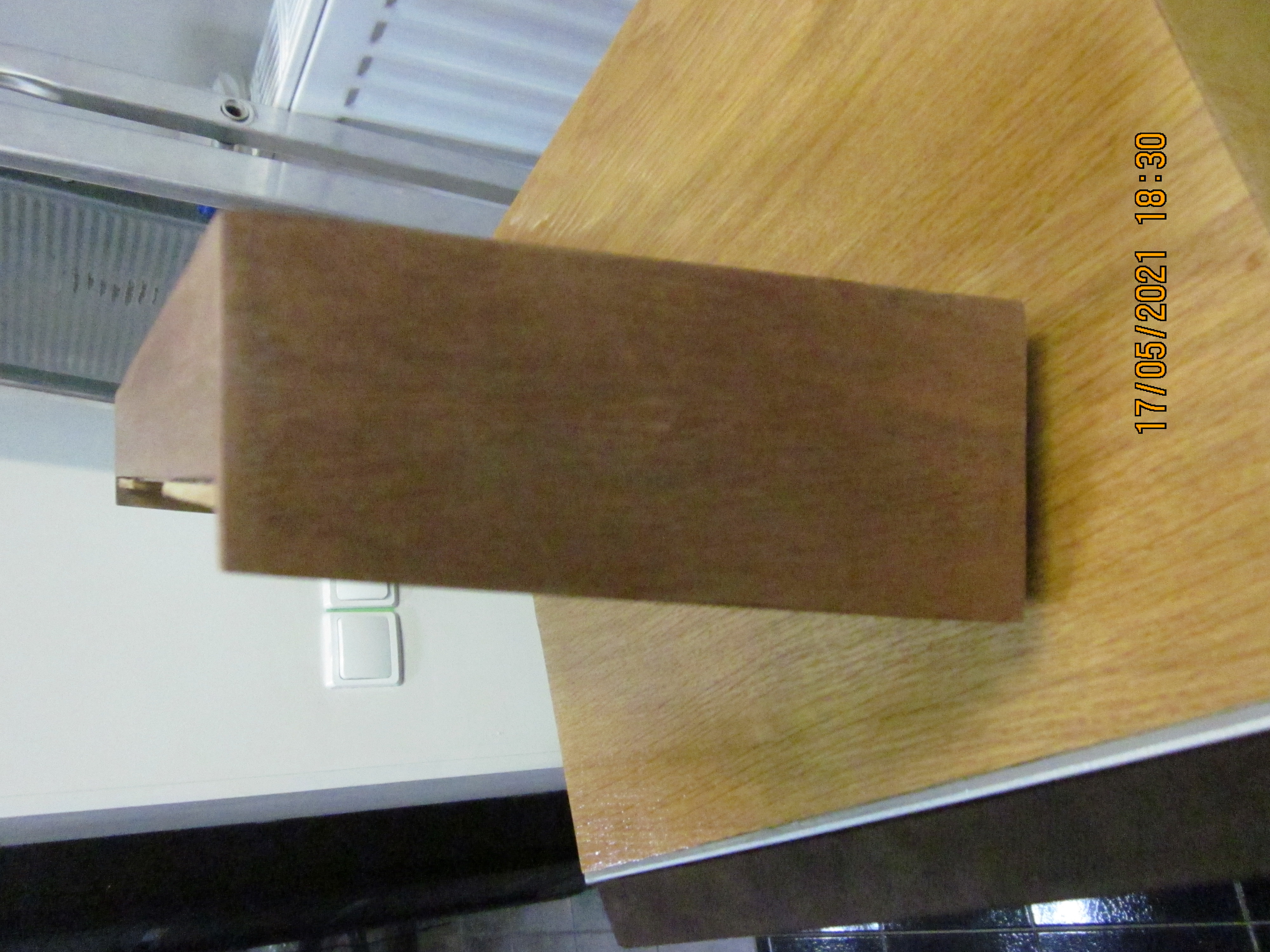

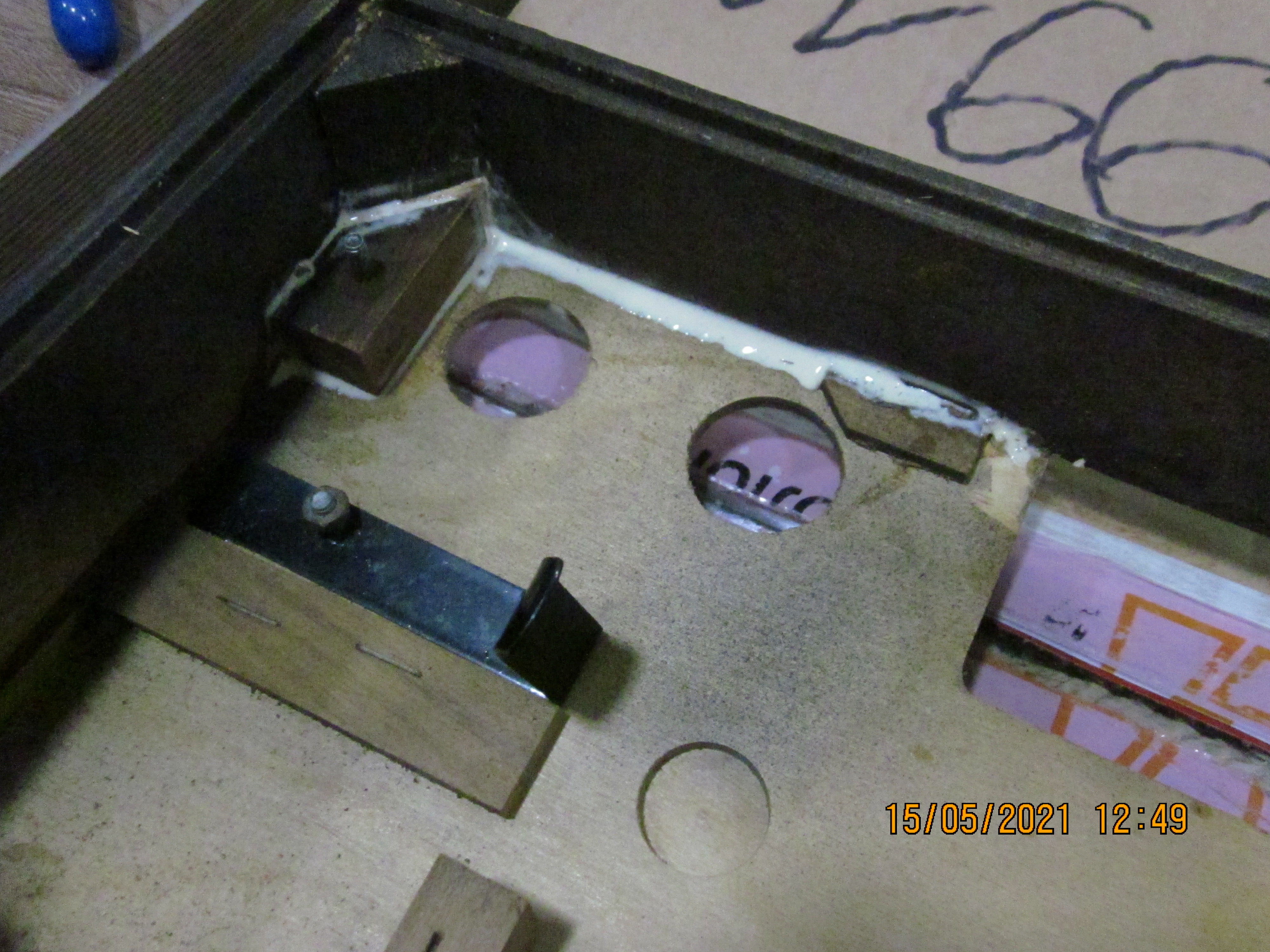

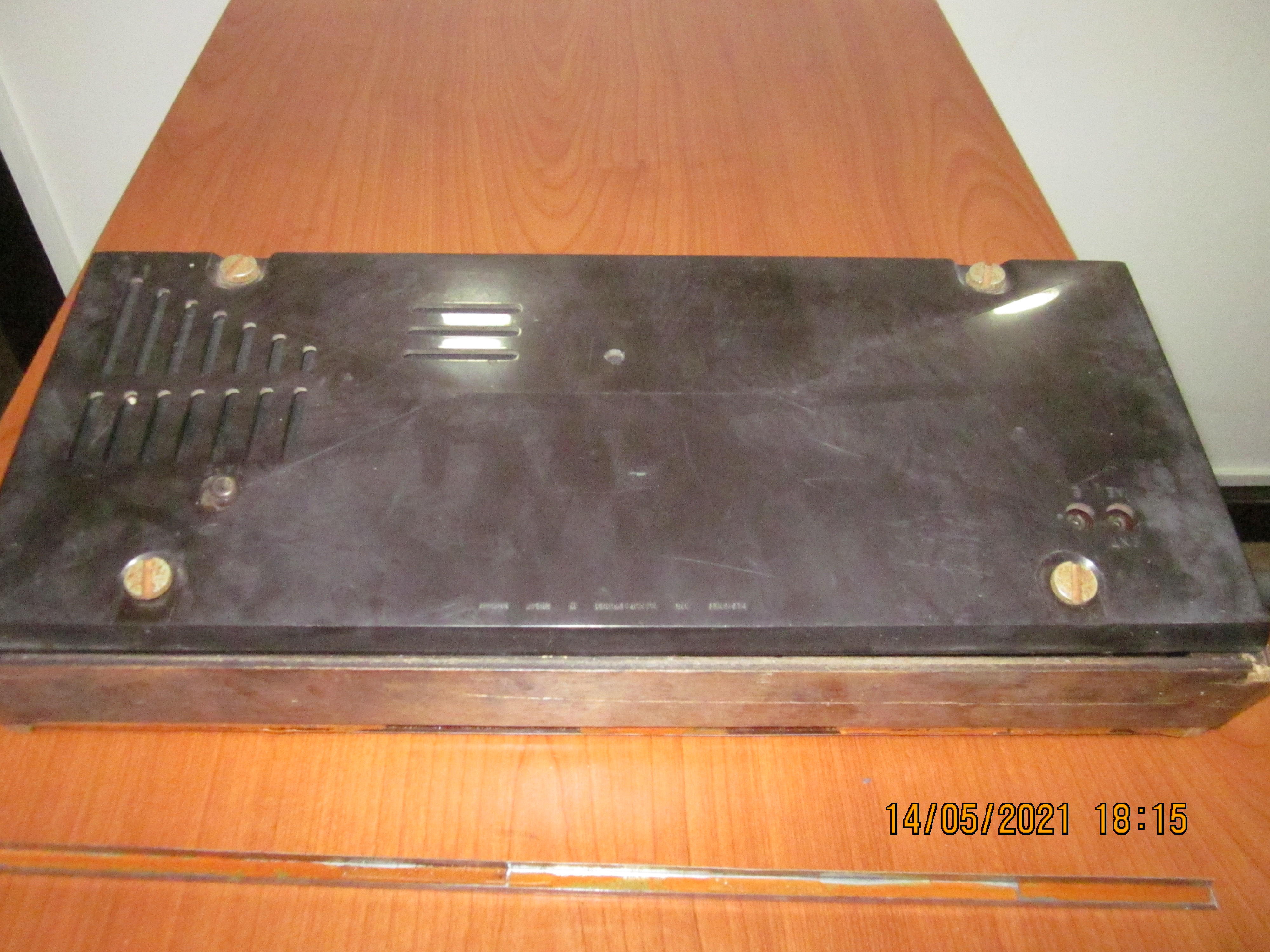

попал он ко мне в операционную в состоянии мумифицированного трупика.

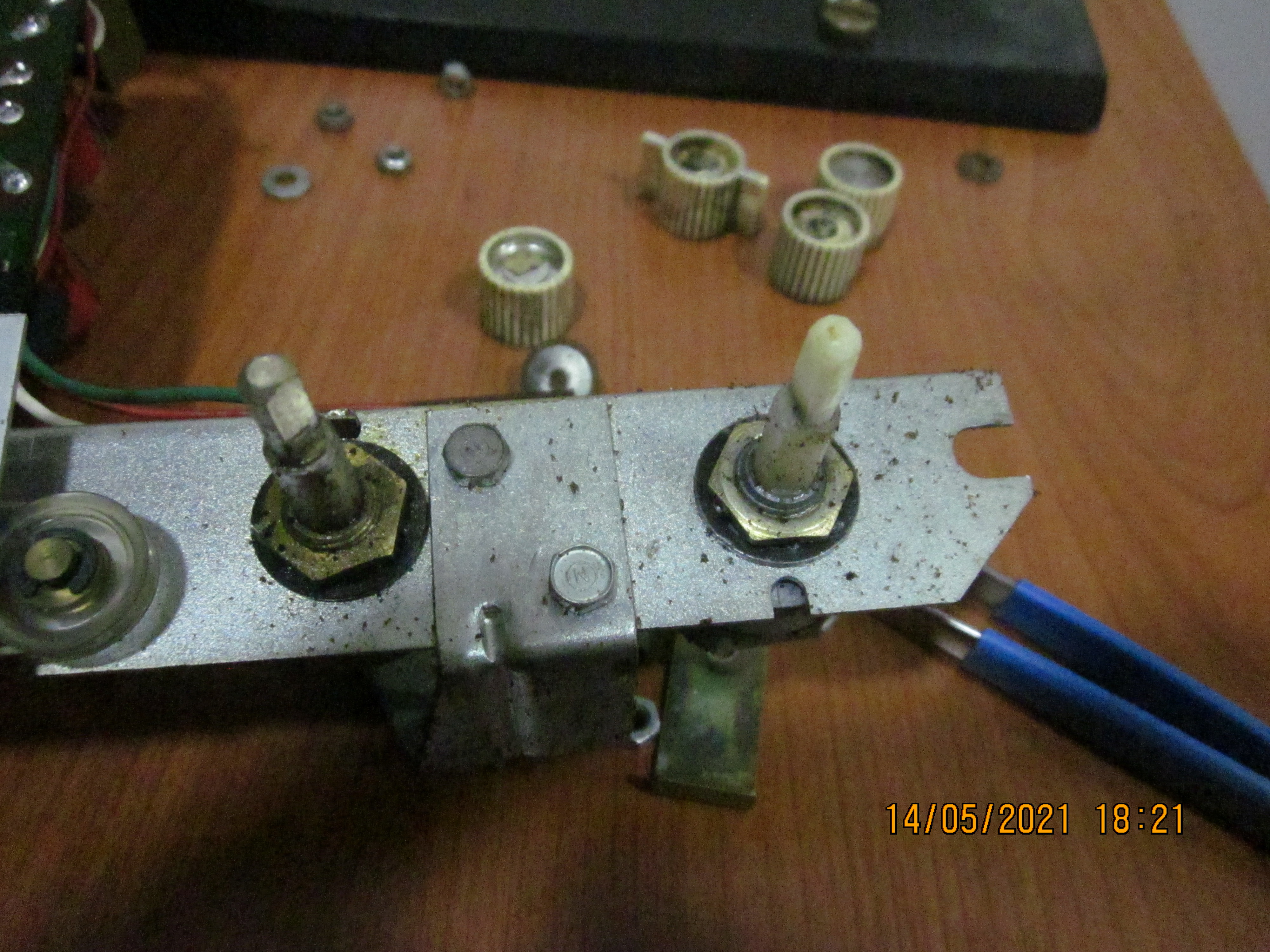

вскрытие показало полную утрату клеевого состава в корпусе, вековые отложения на схеме, потертости фальшпанели.
динамик ржавый, тяга переключений диапазонов закисла.
корпус накрепко склеим и оденем в новый шпон

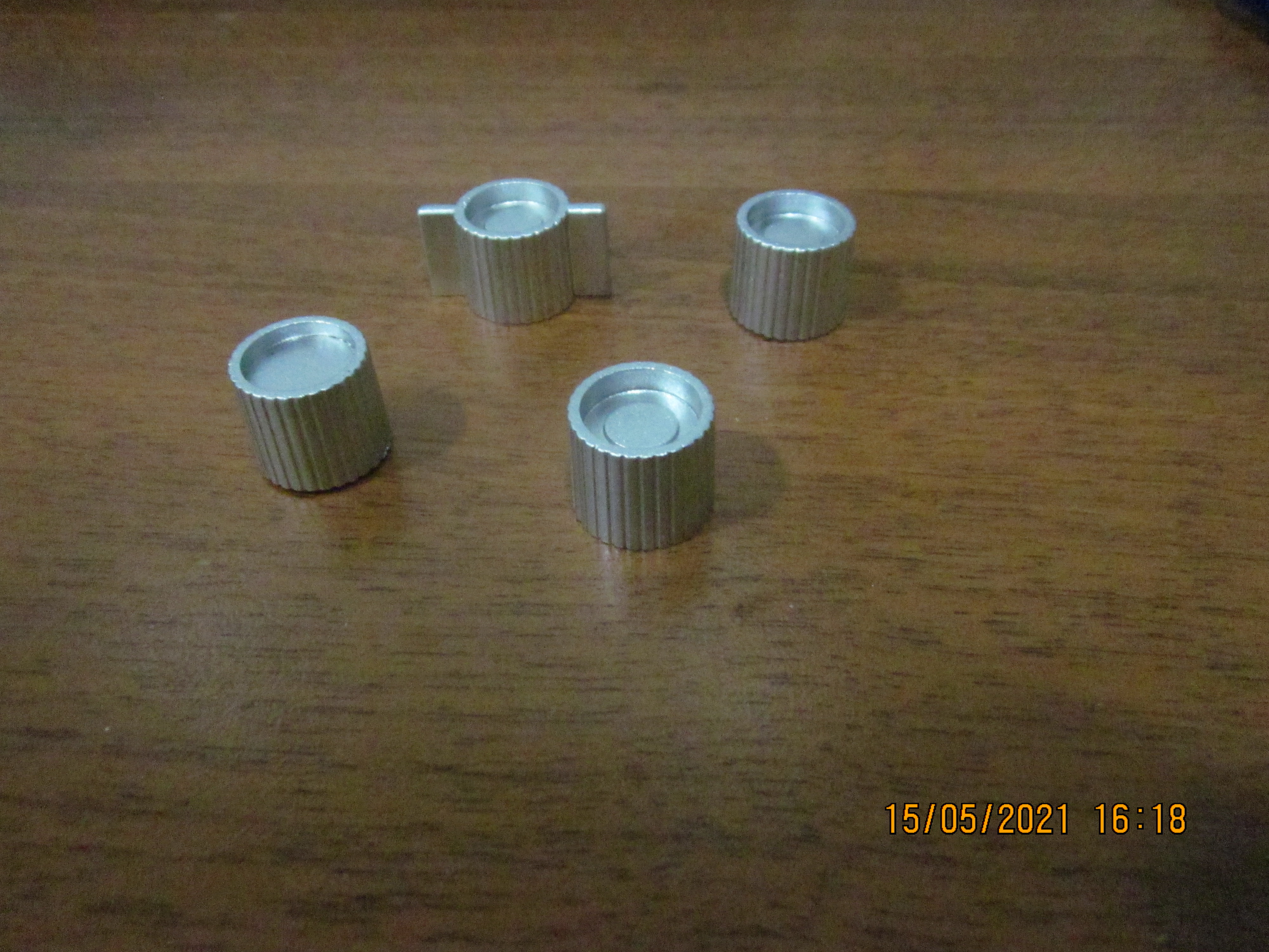

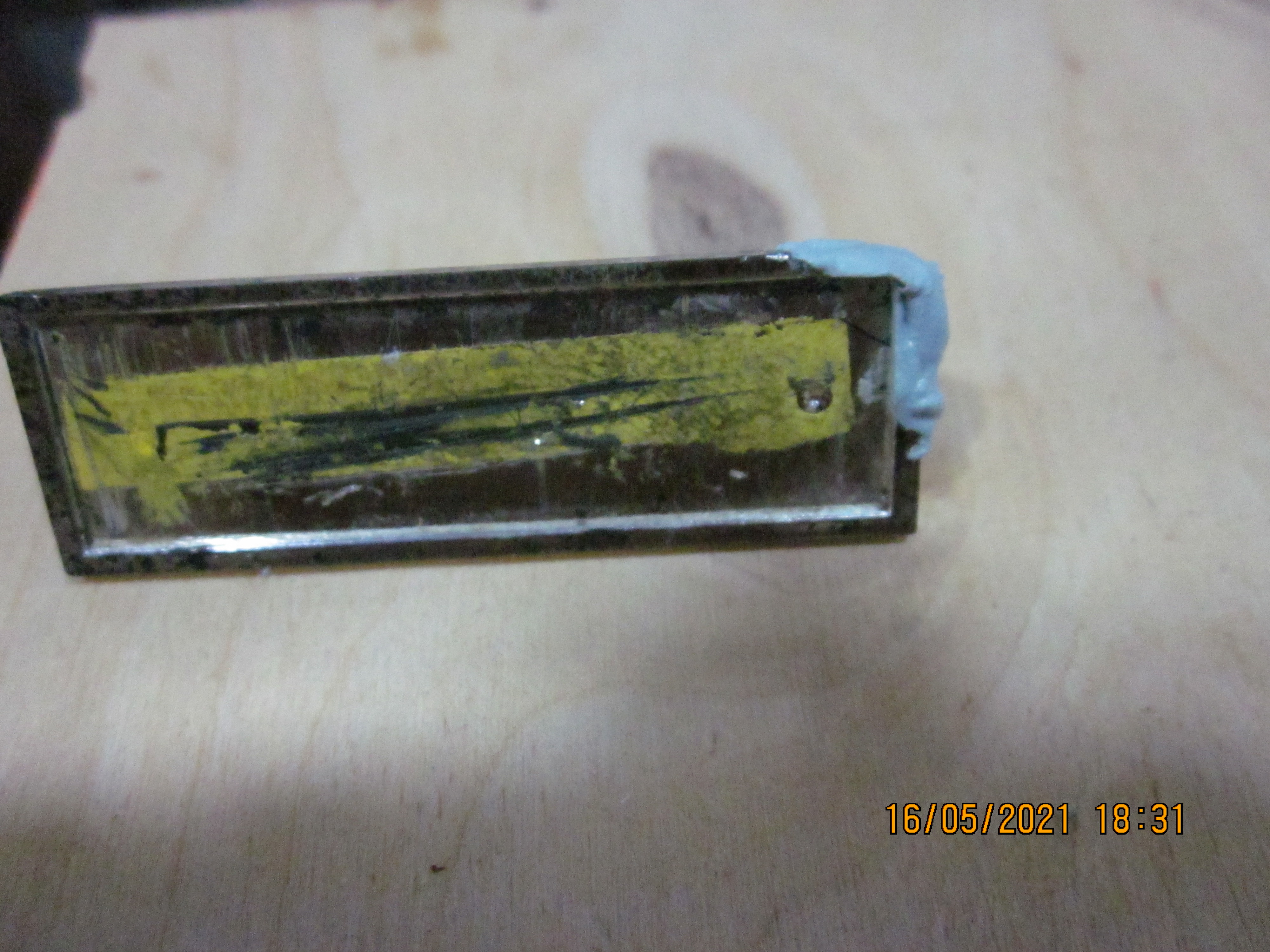

лицевую панель отрихтовал, склеил с молдингами, освежил ручки управления и винты задней стенки
освежил заднюю стенку, отремонтировал рамку шильдика

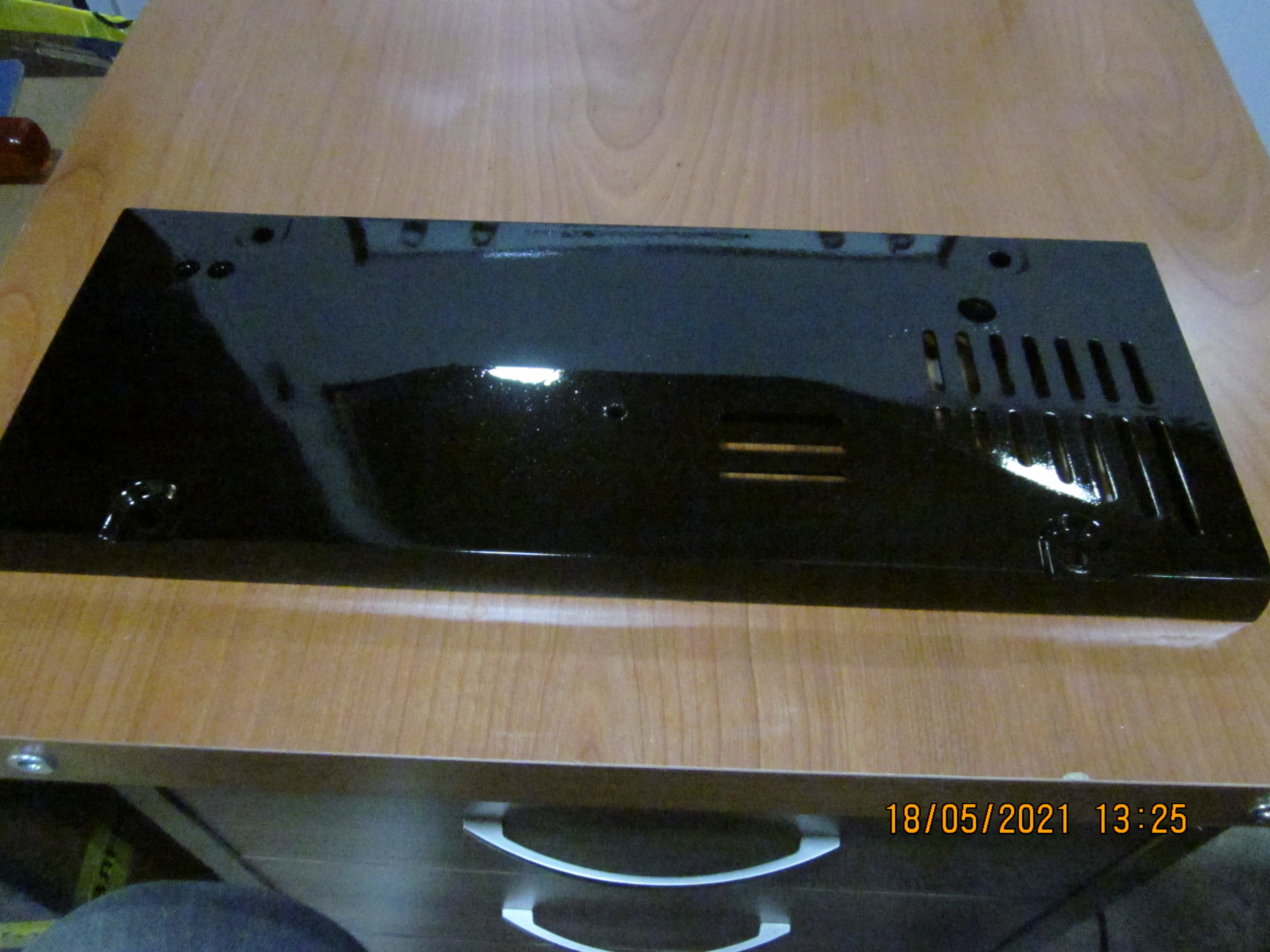

в завершении покрытие корпуса лаком и окончательная сборка. Вот.
