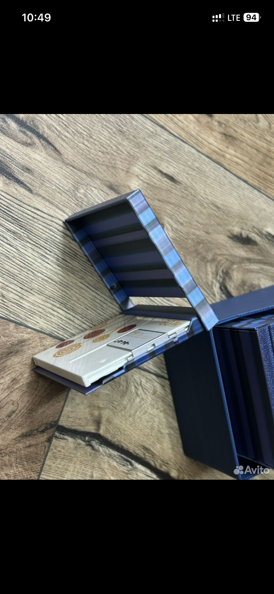

Осталась сущая ерунда, приобрести 3D принтер и всё остальное, что нужно для этого. Какие то жалкие 100 с лишним тысяч, мелочь, вообще копейки. Даже думать не стоит. А, ну да, ещё место найти куда его поставить и будет полный фен-шуй!

Susanin Old man писал(а): Ср июн 17, 2026 12:25 am Какие то жалкие 100 с лишним тысяч
- это полимерник.. А обычный "струйник :smile:" можно за 30 т.р. взять.
Ну и опять-же у всех разные возможности.

SeleQ писал(а): Ср июн 17, 2026 9:12 pm это полимерник.. А обычный "струйник " можно за 30 т.р. взять.

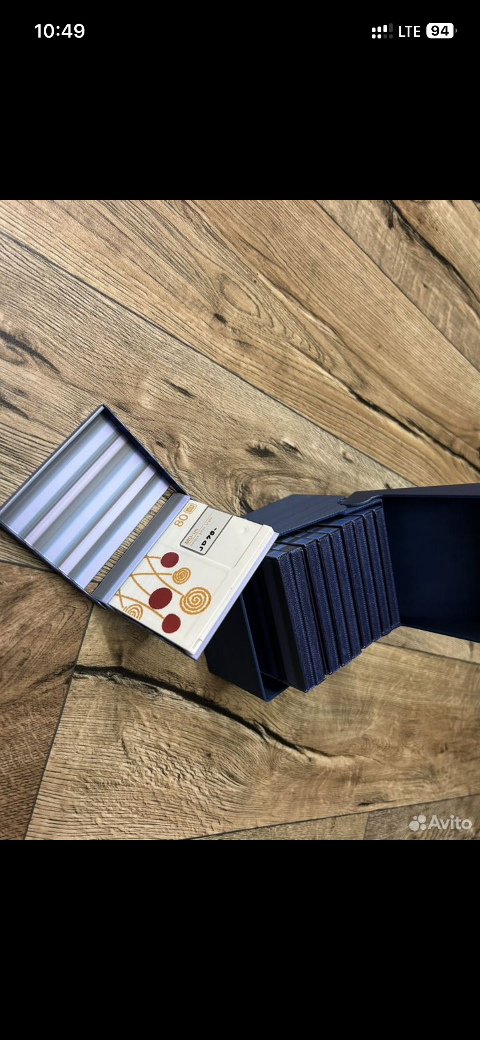

Простите, но с Иванкой я не знаком. Мне 30 тысяч отдать за принтер который несколько раз используешь а остальное время от стоять будет, не, самое лучшее вложение денег. Попросить начепятать пару штук таких стоек, это, ну, пусть будет 3000 рублей а принтер 30.000, разница существенная. Тем более, мне в большей степени нужны не стойки а коробки для MD.

Susanin Old man писал(а): Сб фев 07, 2026 9:53 am Что делать если не хватает футляров?
- футляры и коробка для них на 3D принтере
