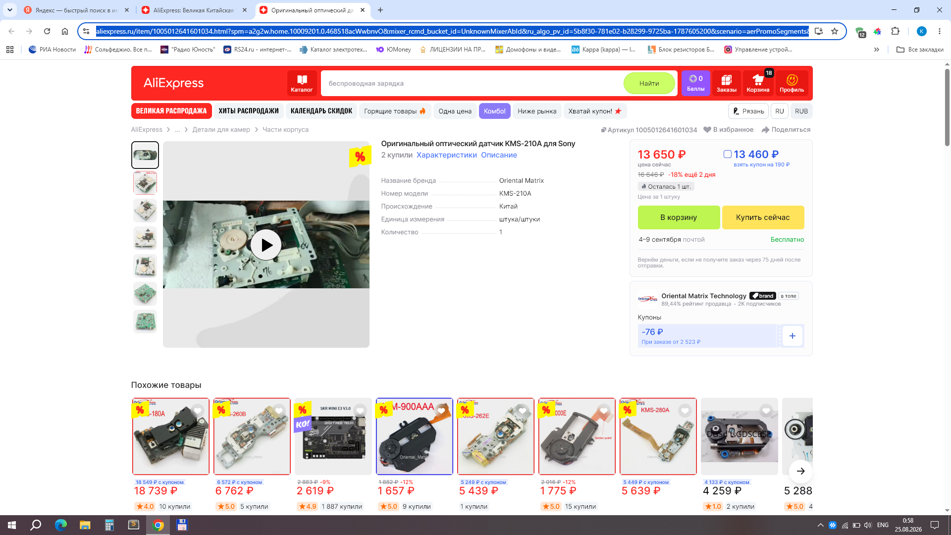

Напишу здесь.
Любителям МД с проблемными KMS 210. На алиэкспрессе появились по сходной цене приводы в сборе без магнитной головки.
Приобрел себе один. Пришлось подрезать радиатор для установки, в остальном все хорошо.
Судя по следам пайки менялись моторчики. По трекам скачет уверенно. Запись не проверял.

kappa, а фото, ссылочку.
И какой радиатор резать можно?

https://aliexpress.ru/item/100501264160 ... _rcmd=core
Снизу механизма есть Г-образная пластина, закрывающая через термопрокладку микросхему. Пришлось ее укоротить.
Сообщения: 717
Мини диск MD forever!
Именно эту ссылку и нашел.
Спасибо!
