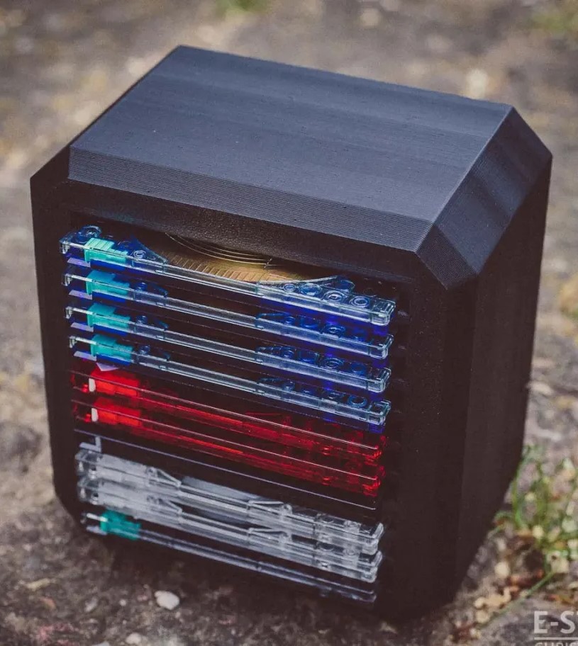

pilot405 писал(а): Сб фев 07, 2026 2:07 pm Миха и стойки напечатать может с зауженным шагом, для МД без коробок
Написал ему! Посмотрю, что за стойки у него. Если понравится тогда закажу.

Сообщение pilot405 »
Миша очень хорошо в 3Д рисует, так что получится ! Он сам фанат МД
пусть все будет хорошо!

Re: Мини диск MD forever!
С. Михалыч писал(а): Сб фев 07, 2026 6:28 pm А кто этот Миша?
Товарищ который печатает на 3D принтере стойки для MD. Я его знаю. Обращался к нему. Он мне под MD стойки печатал и под аудиокассеты. Нормально получилось. До сих пор служат верой и правдой.

pilot405 писал(а): Сб фев 07, 2026 6:19 pm Миша очень хорошо в 3Д рисует, так что получится ! Он сам фанат МД
А я его знаю, обращался к нему уже. Его стойки и по сей день у меня на стенке шкафа висят. Он мне и под аудиокассеты стойки печатал. Он в Королёве живёт, как и VIT59. Это прям рядом со мной.

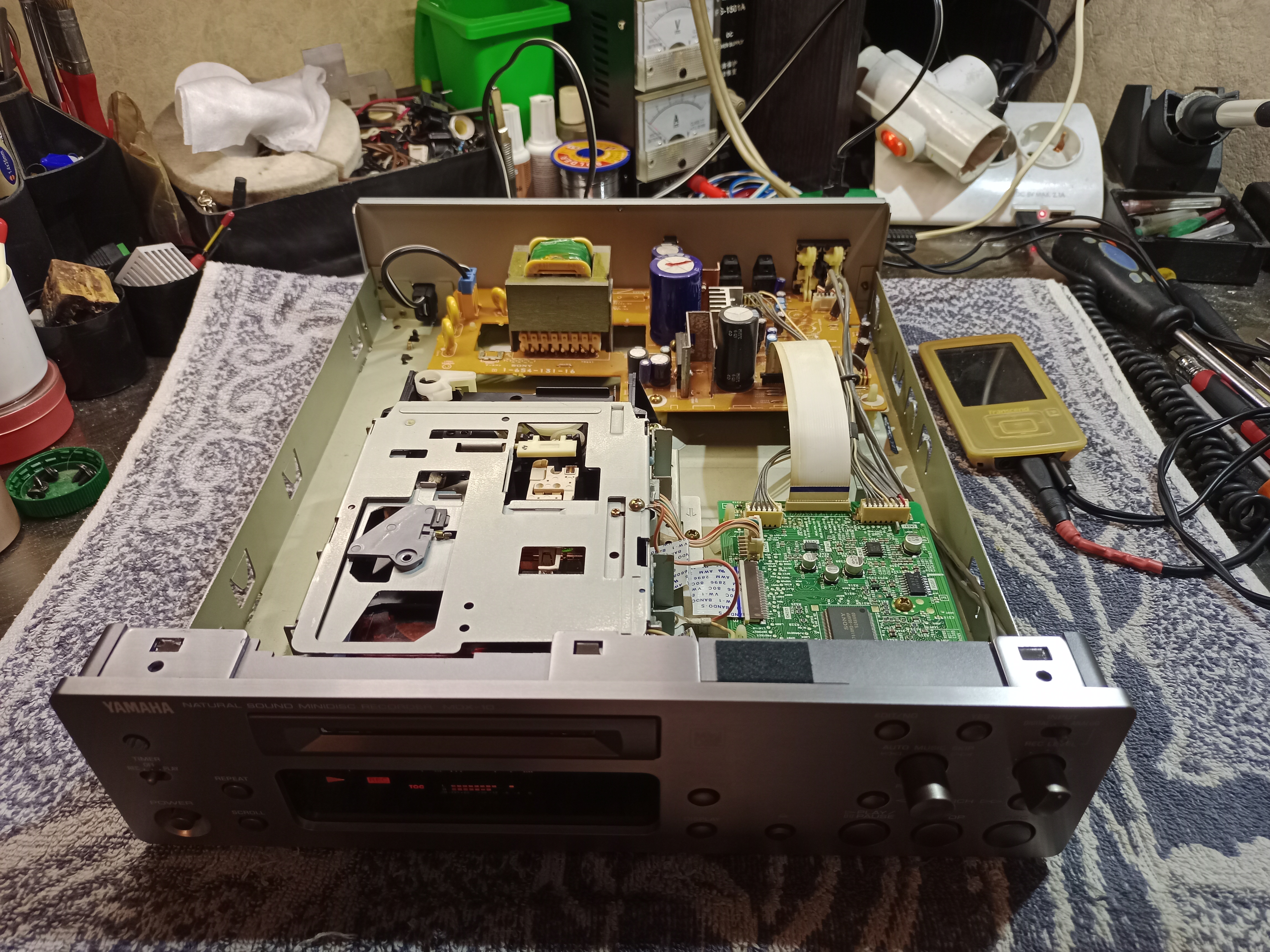

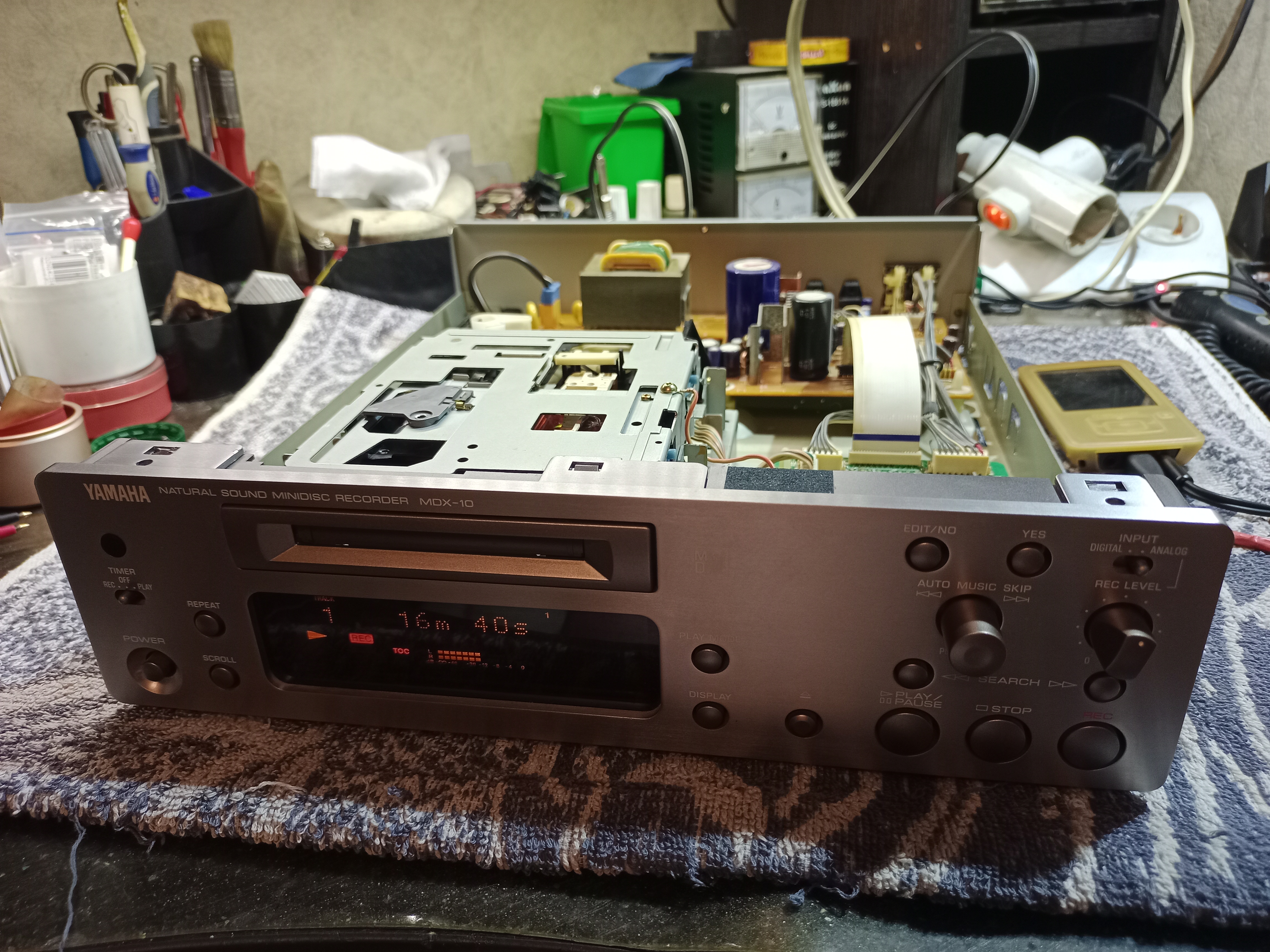

От, в честь праздничка запустил :gigi:
Магнитная голова почти год ждала своего места.
Думал 210-й пушной зверёк пришёл, ан нет ...
поживет ешчО.
Шпиндель мотор закис редиско :da:
Поет/пишет/пляшет
:guitar:
Сообщения: 557
Karlson1664 писал(а): Чт май 07, 2026 9:34 pm Магнитная голова почти год ждала своего места.
:goodgood:
Делай делай, зачем мне неисправный... :stesn: ))
Сообщения: 578
НичО непонимэ...
Вчерась записал диск, а сегодня отказался гад.
Причем стирать стирает, а вот писать - фигвам...
:stena:
