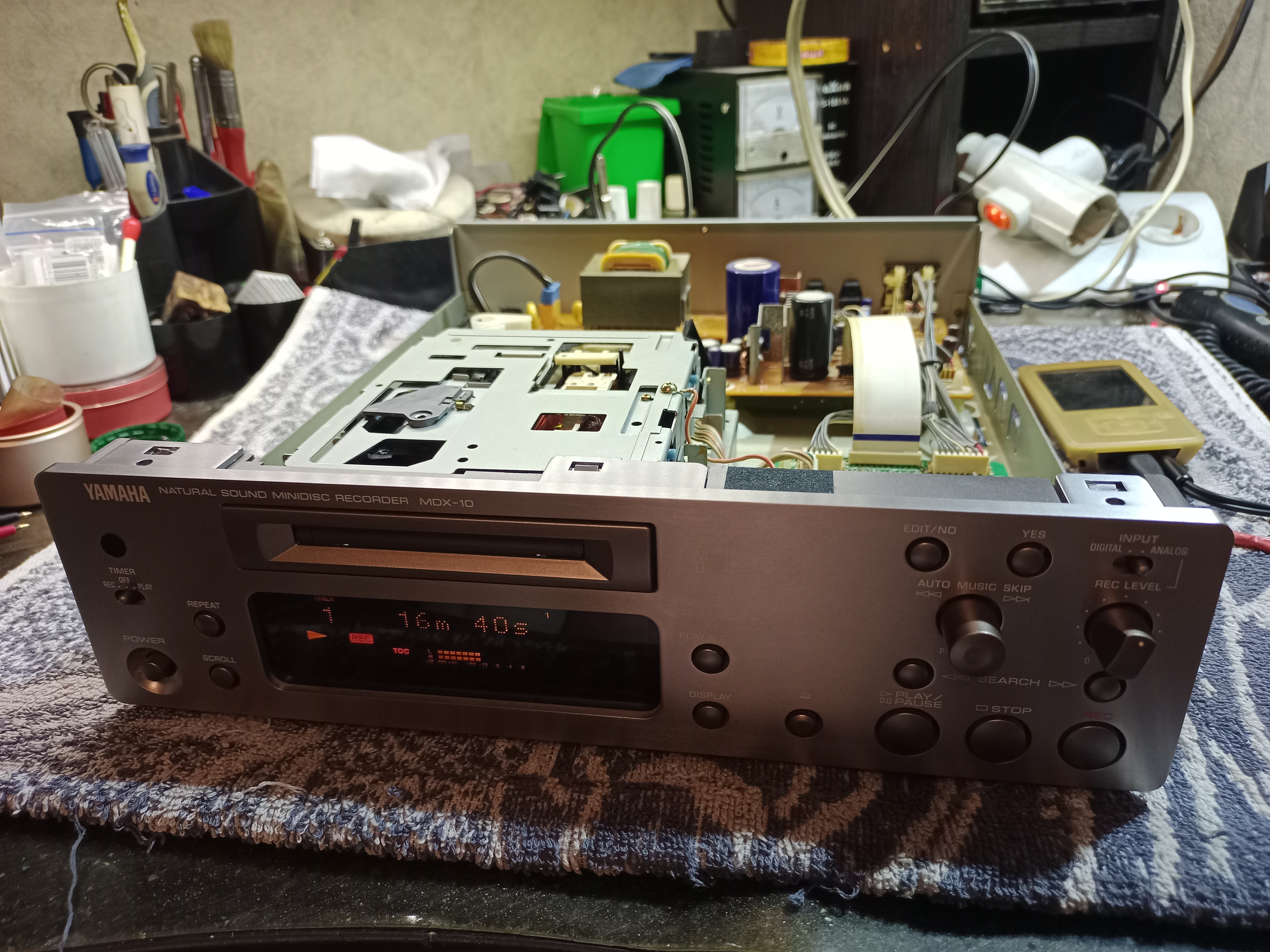

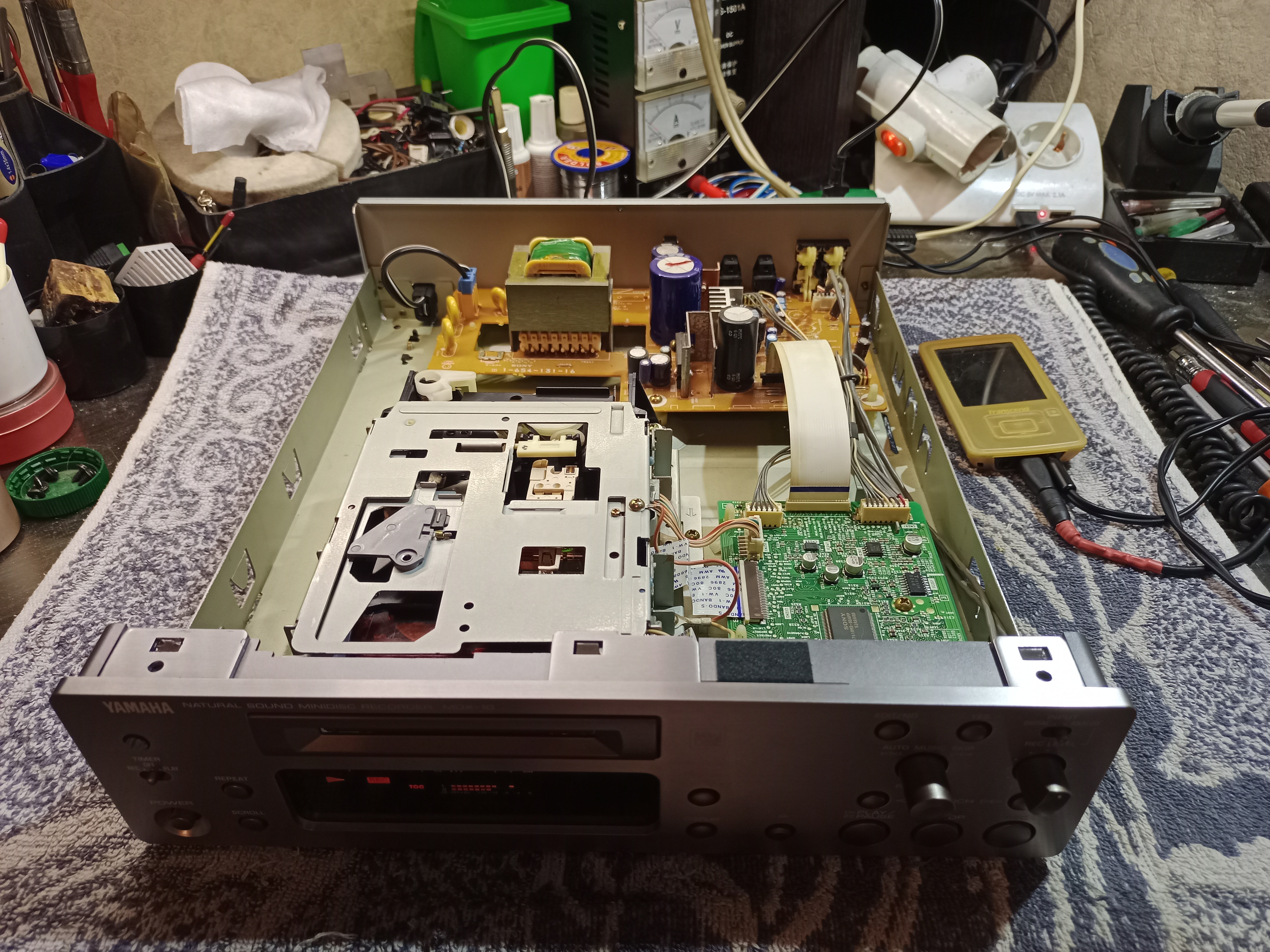

От, в честь праздничка запустил
Магнитная голова почти год ждала своего места.
Думал 210-й пушной зверёк пришёл, ан нет ...
поживет ешчО.
Шпиндель мотор закис редиско
Поет/пишет/пляшет
поживет ешчО.
Поет/пишет/пляшет

Делай делай, зачем мне неисправный...

Мини диск MD forever!
НичО непонимэ...
Вчерась записал диск, а сегодня отказался гад.
Причем стирать стирает, а вот писать - фигвам...
Karlson1664, А у меня сейчас Сонька дорогая в ремонте,диагноз не читает диски, пишет диск эрор. Почистил кинематику,смазал. Стала определять диск но с 10 раза только, но если определила то читает диск до конца. Короче не может уверенно читать ТОС. думаю что дальше делать.
- Сообщения: 611
Игорь, тут... как истинный чайник, не подскажу.
Ну а если там на дорогушчей башка 210-а...
Это
Это
