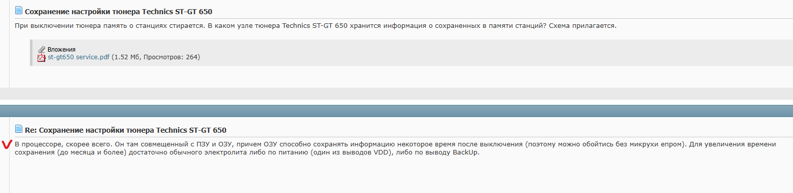

Нет там памяти отдельной, судя по СМ, она встроена в, как я понимаю, IC901. Наверное, нужно проверить всю обвязку и БП.

Можно предположить, что как и во многих системах такого типа, память станций и некоторые другие настройки хранятся в "процессоре", здесь это, думаю, IC901. Можно посмотреть обвязку этой микросхемы и БП. По схеме я не вижу никаких АКБ или других источников энергии в выключенном состоянии. ИМХО.
