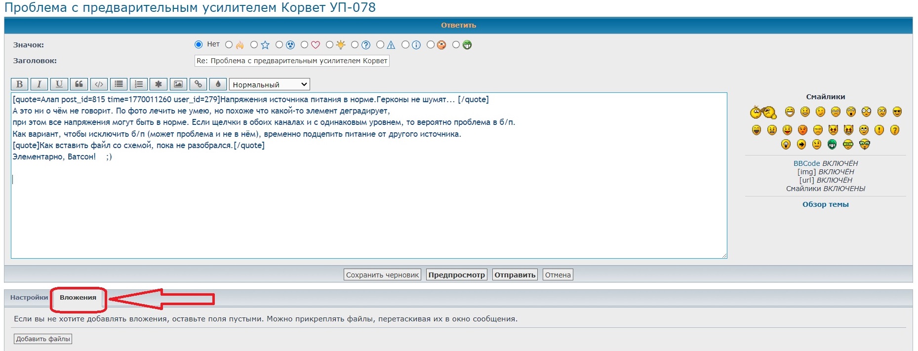

Как вставить файл со схемой, пока не разобрался.
Элементарно, Ватсон! ;)
