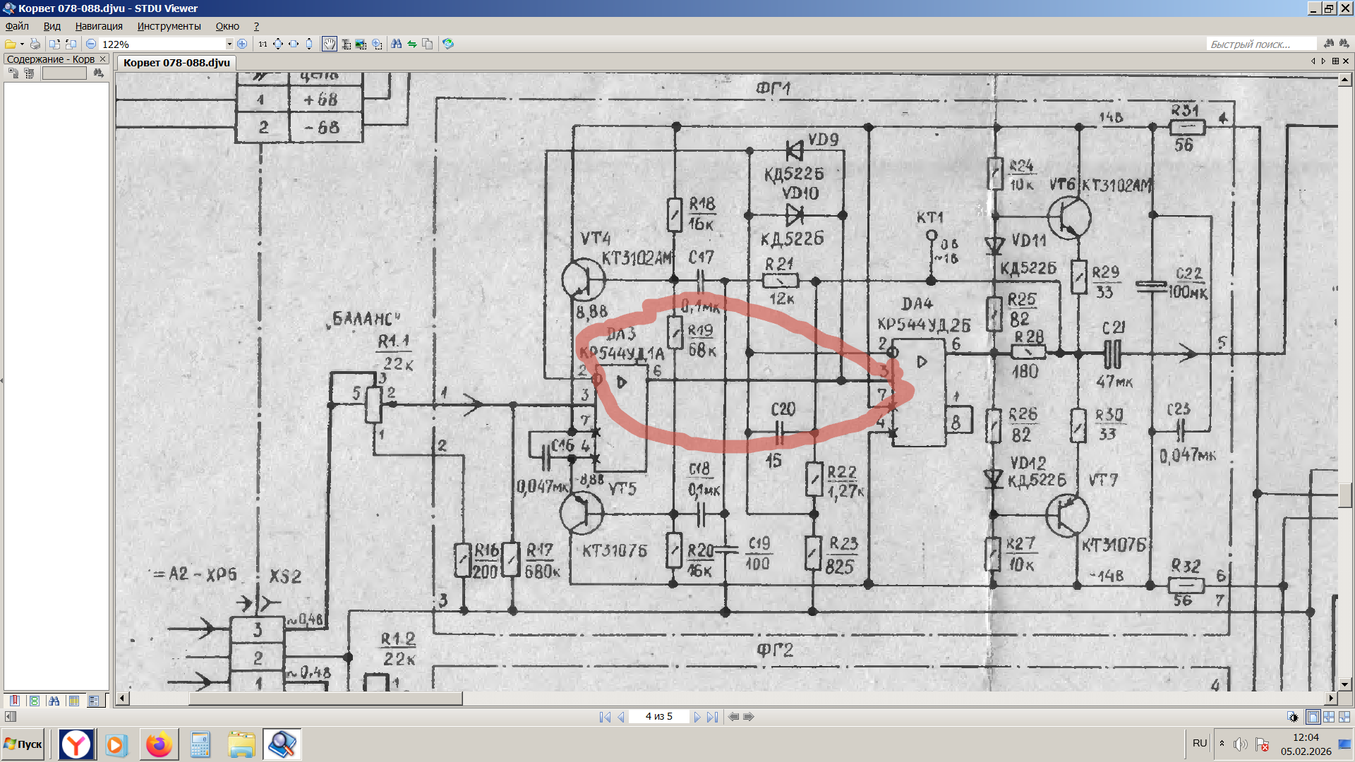

А какая форма у постоянного напряжения может быть, не совсем понял..Все разьемы отсоединял , кратковременный всплеск постоянки выявился на выходе микросхемы ДА3 правого канала, осцилографом видно, а вольтметром незаметно.

Поменял эту микруху к544уд1а, все так же, что то с обвязкой или ООС ? Подскажите , режимы по постоянке в порядке здесь..

кусок схемы
