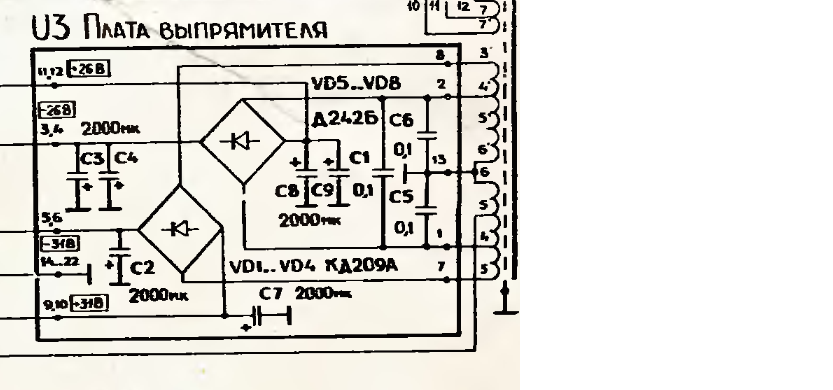

Уилсон, ты таблицу напряжений Корвета видел? С оной РрР101 - сравнивал? Тебе кто то говорил что заказчик у ТС будет гонять аппарат на 0.1 номинала?
Сообщения: 166
Тюнер-усь Корвет-004 - победить трансформатор
Сообщение Wilson74 »
да видел :da:
ум корвет 004
и вот ещё про 50 ватт номинала
ай как нехорошо получилось... :popcorn: ладно, проехали. кстати транс от р101 реально взять за 1к
Сообщения: 455
https://rw6ase.narod.ru/index1/radiopri ... 004tu.html
В твоей листовке номинал указан (не соответсвующий данным инструкции по эксплуатации), а не максимум на 4 омах, иначе зачем там был бы бриговский транс.... Суетишься много читай доки нормальные. :smile:
