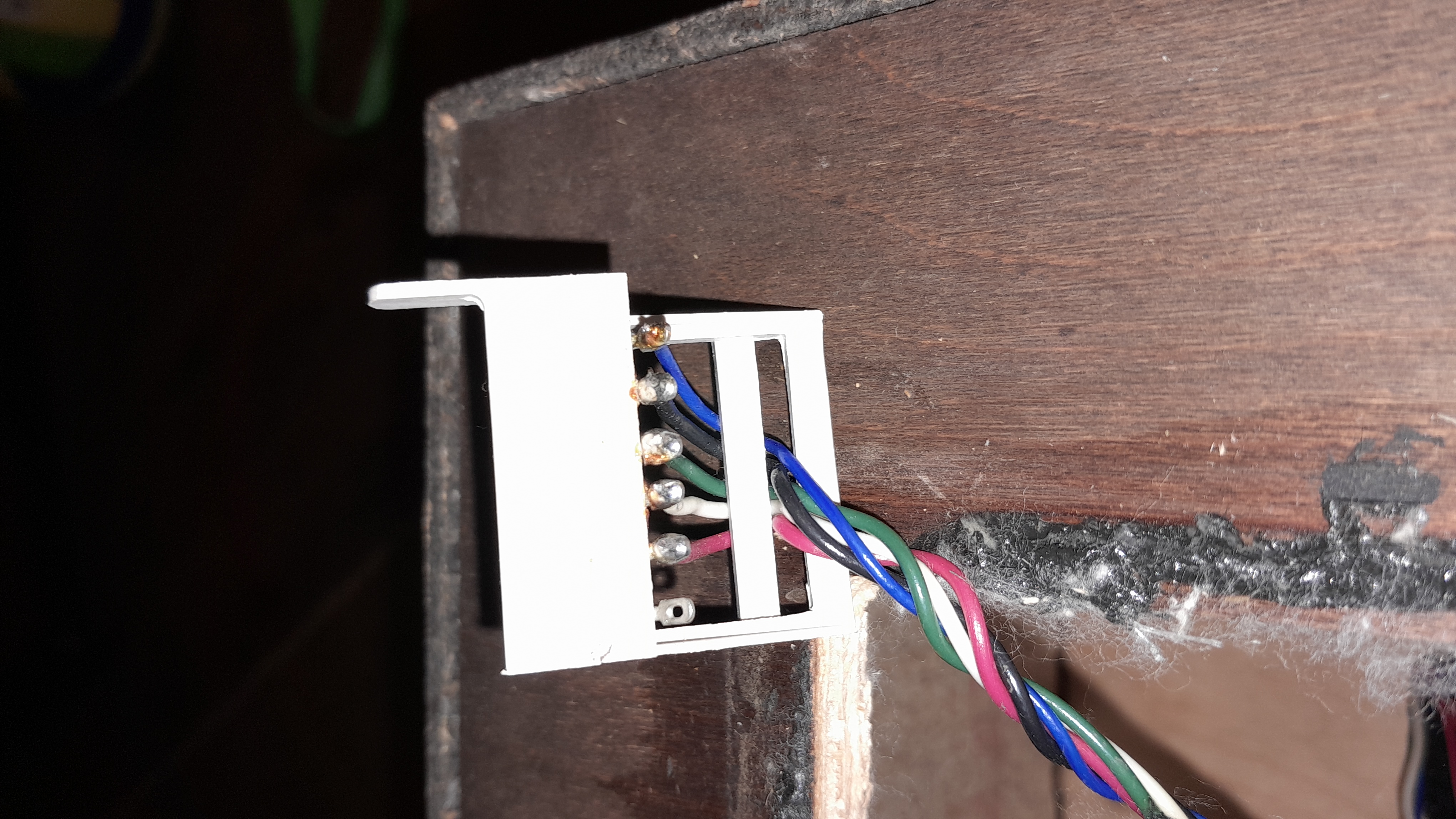

Здравствуйте!
Верно ли будет измерение сопротивления НЧ динамика без отсоединения ВЧ динамика (плата отсоединена полностью) через концы фишки?
VAR

Сообщение VAR »
На какой фишке мерили?

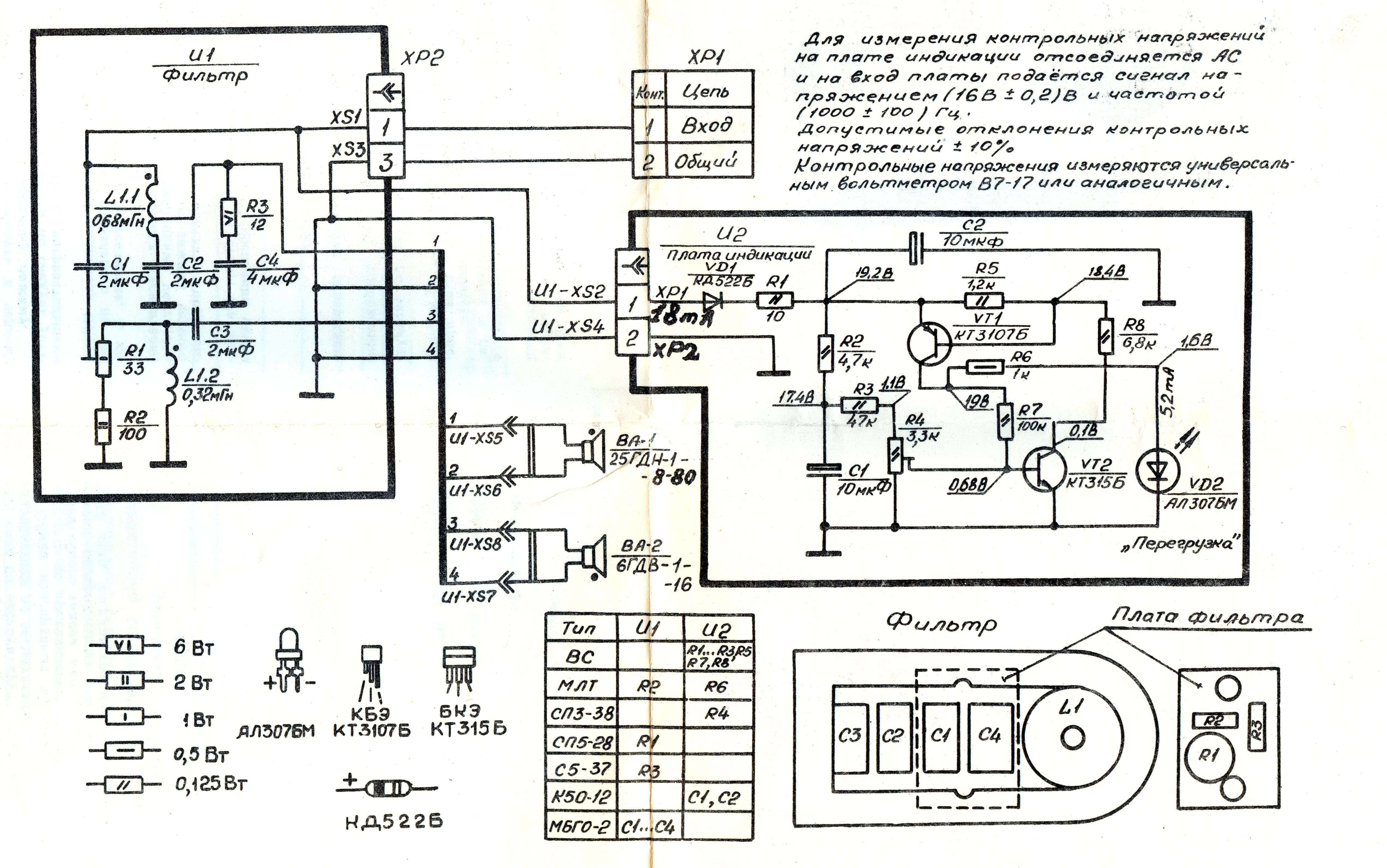

Сообщение !Neofit »
25ГДН1 работает напрямую от усилителя? Ищи обрывы в проводах и L1. И закоротки в C2 и C4. Твитеры - работают?
