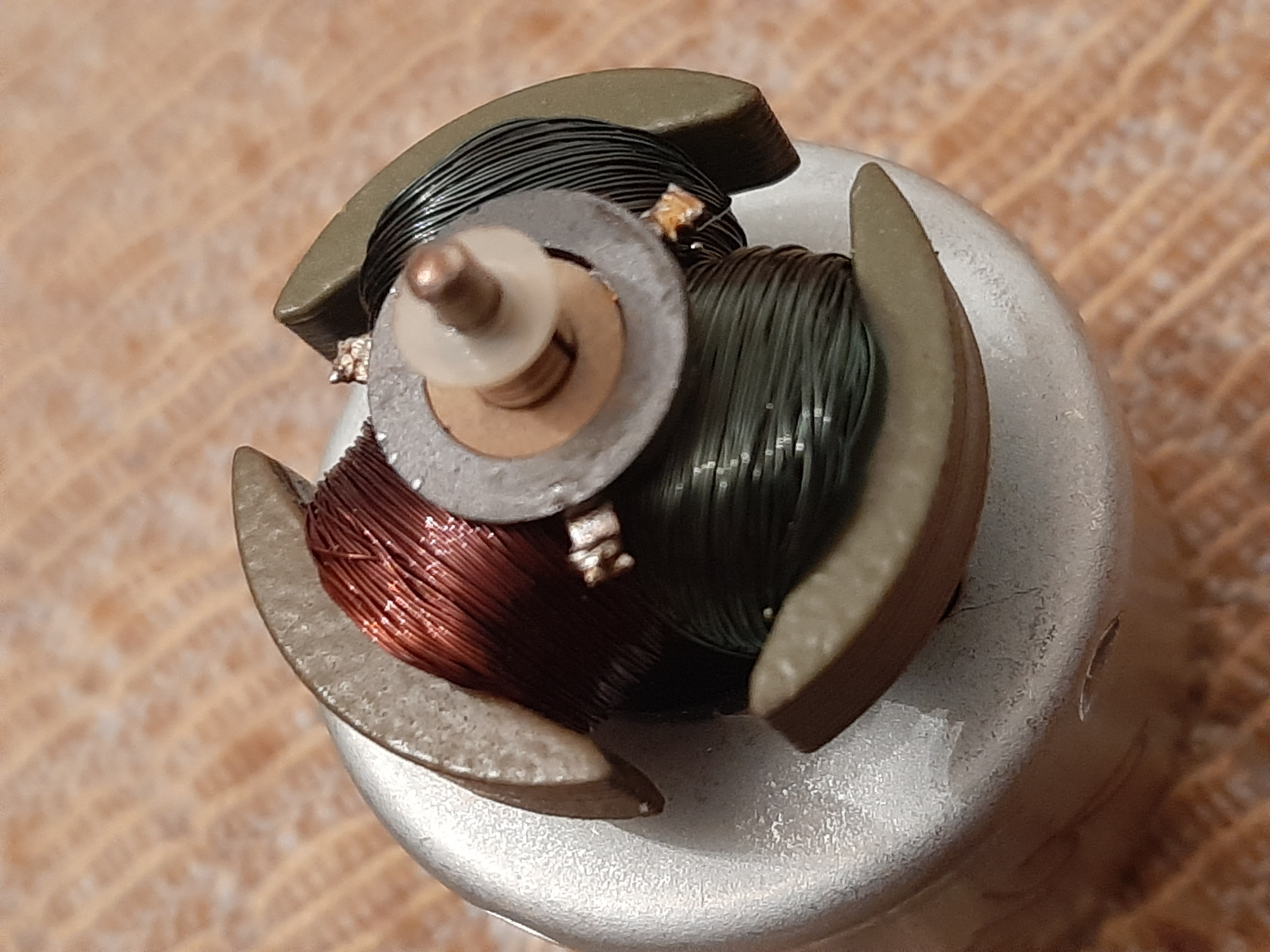

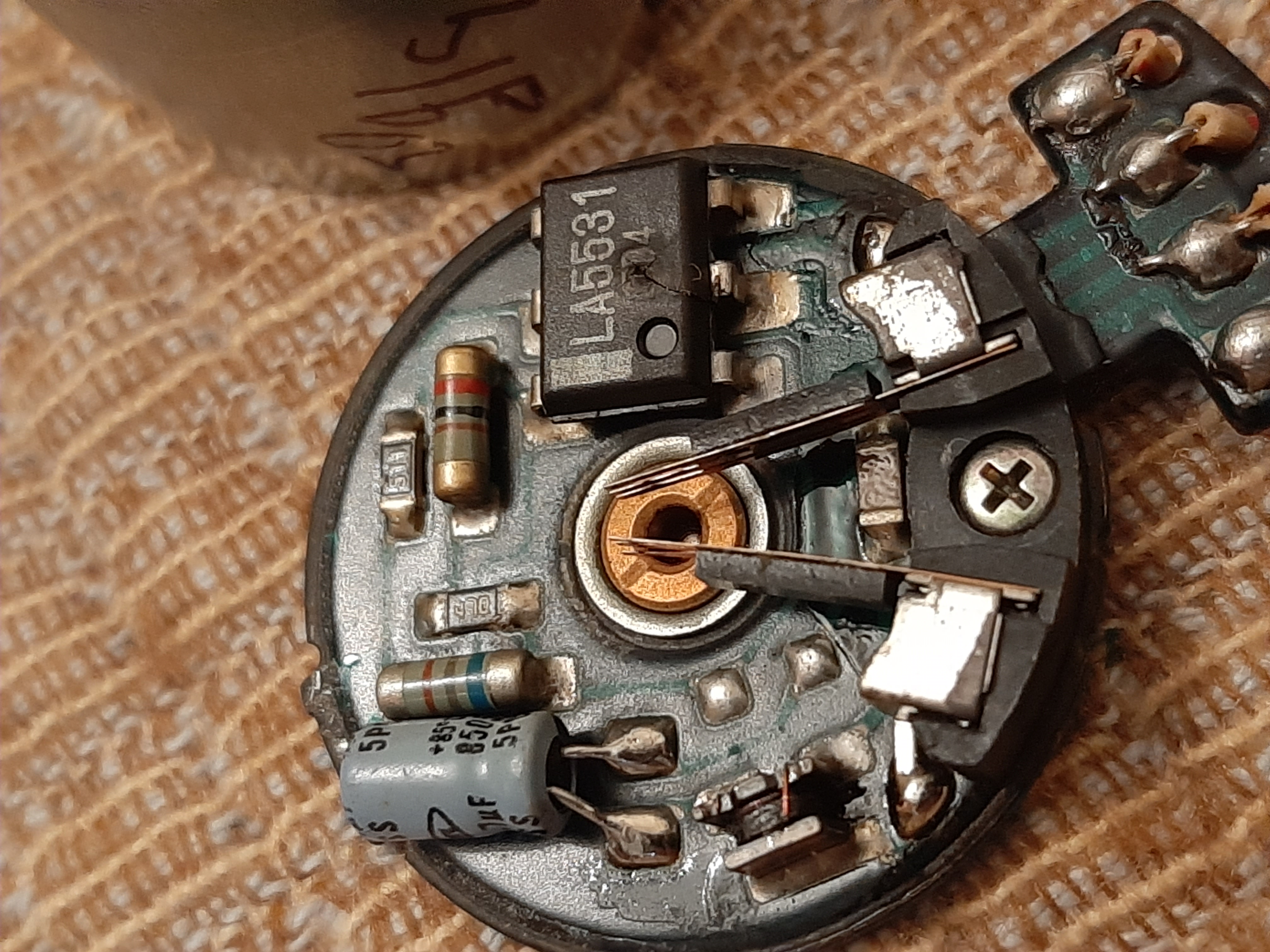

Чтобы не выглядеть лохом, у старого мотора, одна обмотка, на межвитковым КЗ, сопротивление 7 ом, против 11 ом, на целых обмотках.
LA5531 пробило, и видимо потянул и обмотку, даже цвет провода изменился.

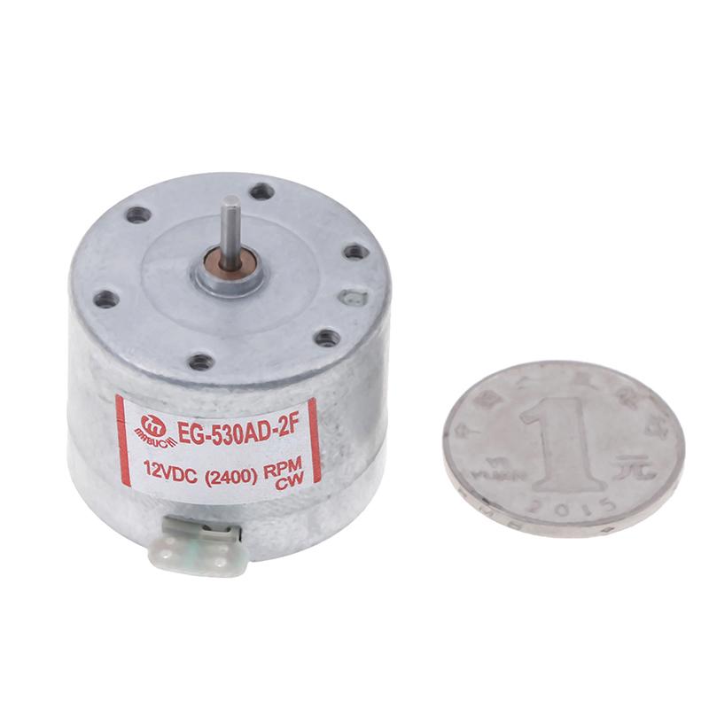

gsmart писал(а): Вс авг 02, 2026 11:03 am от конкретный вариант на 12В 2х скоростной SANKO EG-530YD-2BH DC 12V 2000-4000RPM CCW :
https://www.ozon.ru/product/miniatyurny ... FRDWE2yhHw
Вы не внимательно смотрели, этот мотор не подойдет он с левым вращением - CCW, а нужен с правым CW.

Stix писал(а): Вс авг 02, 2026 9:44 am Чтобы не выглядеть лохом, у старого мотора, одна обмотка, на межвитковым КЗ, сопротивление 7 ом, против 11 ом, на целых обмотках.
С цветом провода всё в порядке, намотка разным проводом. Пониженное сопротивление возможно не из-за межвиткового, а из-за проводящей грязи между ламелями коллектора или пробоя кольцевого помехоподавителя (можно просто удалить). В конце концов, и перемотать не сложно.
Микросхема РЧВ есть, например, в Митино

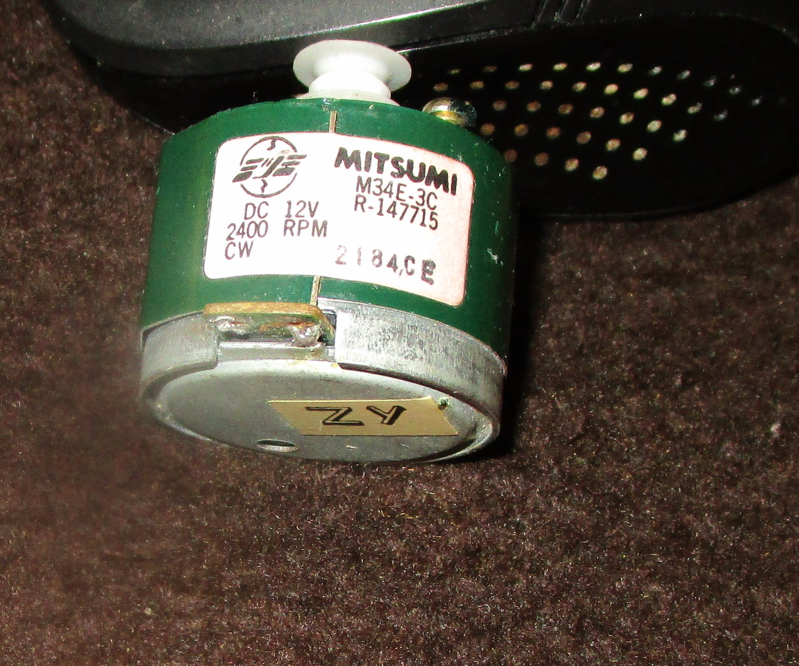

Если надо приезжайте и забирайте запчасти._6569bcf9.jpg]

Edinolichnik писал(а): Вс авг 02, 2026 12:13 pm

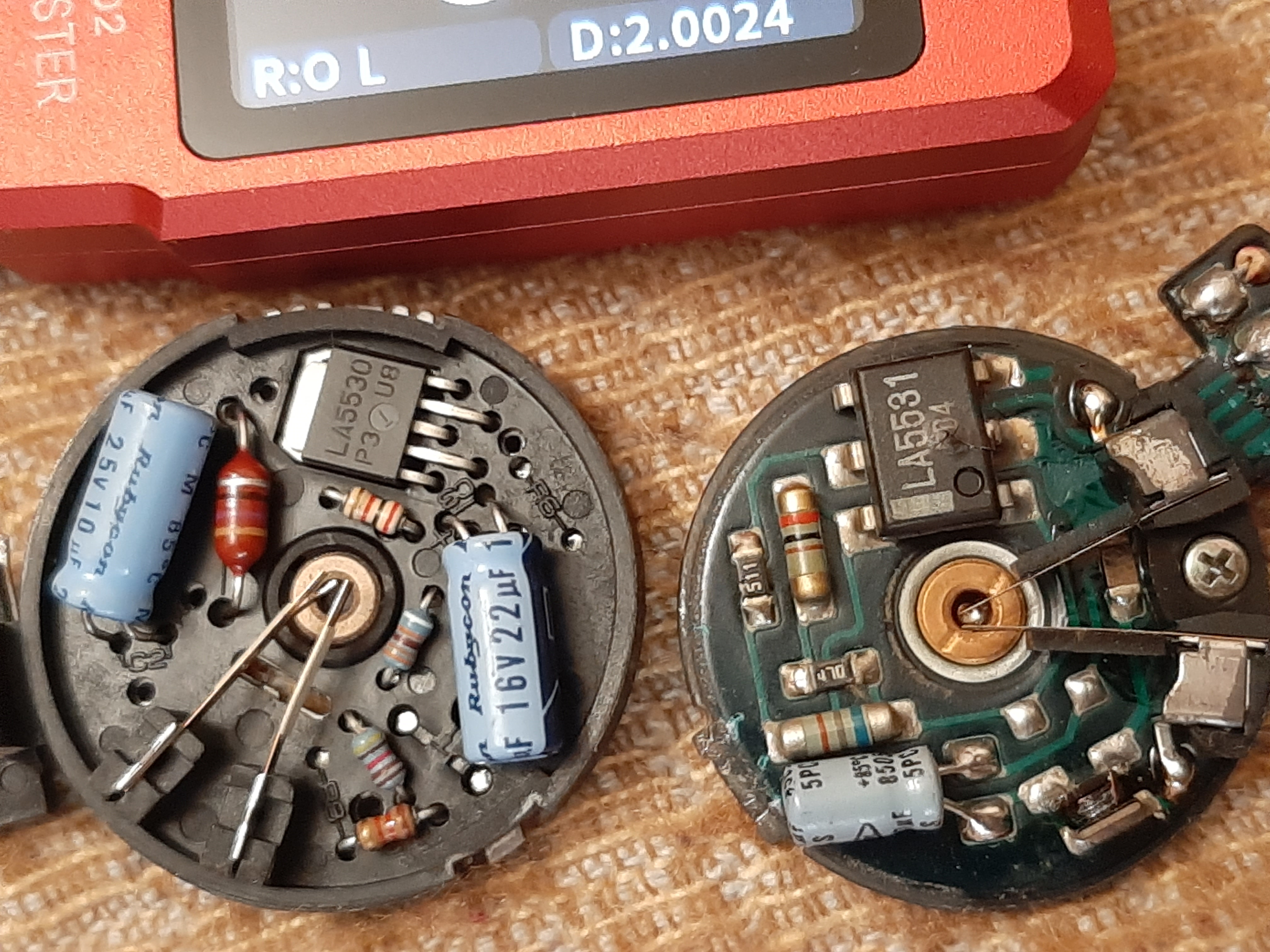

Вот спасибо, видимо я и правда лох, не знал, что разным проводом, моторы мотают, удивлялся, что он не потемнел, а просто цвет изменил.
Попробую, из старого мотора, где-то был, вытащить LA5531, и заменить, может заработает.
Спасибо, еще раз.

Век живи - век учись :smile: Но и межвитковое исключать нельзя, иногда случается. Можно отпаять обмотки от ламелей и замерить раздельно (заодно проверить утечку между ламелями и на помехоподавителе).

Не удалось, поменять микросхемы, они в разных корпусах, и платы разного размера. Тоже не поменять.

А сопротивление у обмоток разное все же.

Вывести от щёток и привесить плату донора снаружи.

Печально, что таки обмотка. Но при желании и возможности можно перемотать.

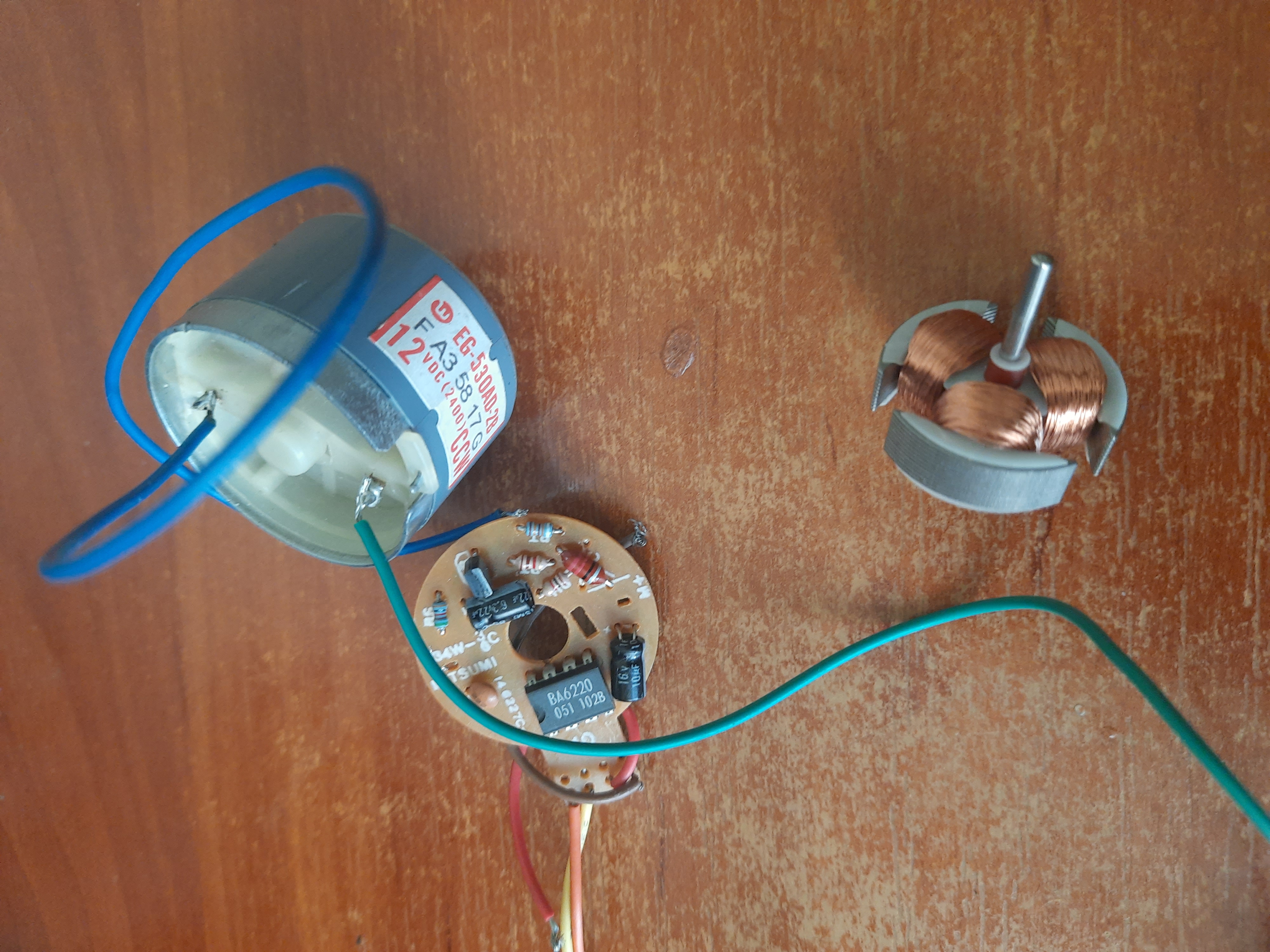

Есть такой, откуда снимал уже не вспомнить, работает тихо
