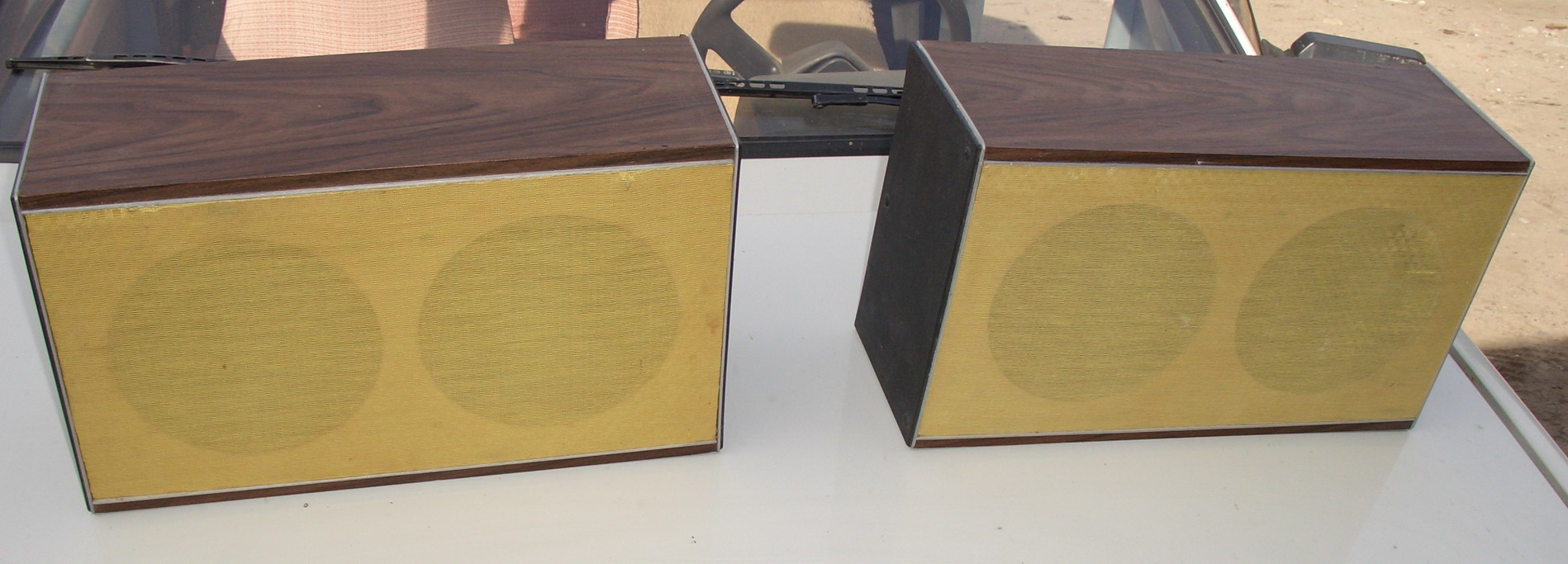

Друзья, имеются несколько динамиков с оторванными магнитами, но из-за отличного состояния диффузоров рука отказалась их выбросить. В то же время имеется куча непотребных китайских карликовых динамичков от Bluetooth колонок. И вот назойливо всё думается, что, если как-то бы сцепить диффузоры, с одной стороны, и катушки с центрирующей шайбой, с другой. Есть ли относительно простой способ соединения, я имею в виду без применения микросварки?

Динамик из этой колонки
https://rw6ase.narod.ru/index1/akust_us ... as503.html
Но винтов на динамике нет, есть места для трёх заклёпок.

4гд-35

Yuri1981 писал(а): Чт май 28, 2026 8:49 am Динамик из этой колонки
С этими колонками комплектовалась Весна-211,зука там не было никогда и заморачиваться с этими динамиками нет смысла.
