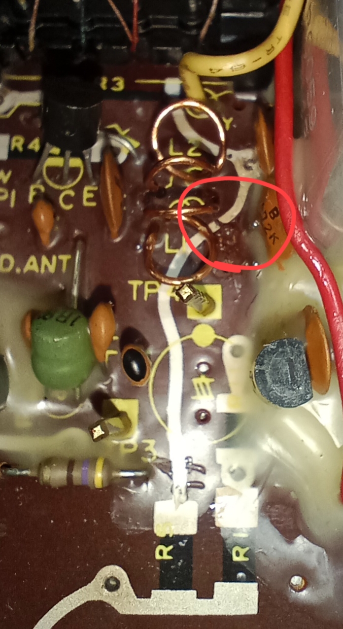

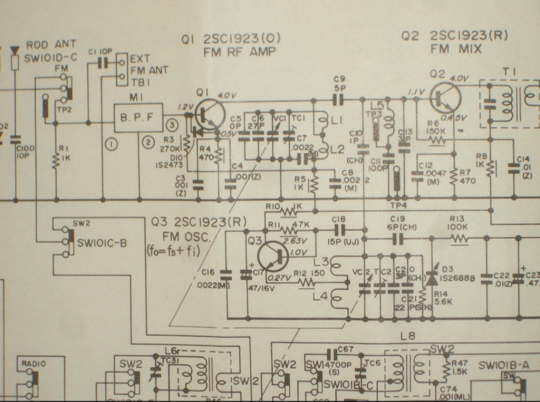

Потерял 4 вольта на коллекторе Q1
На R5 есть 5 вольт.
Кусок схемы
игрушка Sarp 9191
Где поискать пропажу?

Karlson1664 писал(а): Ср май 27, 2026 1:01 pm Потерял 4 вольта на коллекторе Q1
На R5 есть 5 вольт.
Ну так там только L2 в цепи :i_dont_know:

С. Михалыч писал(а): Ср май 27, 2026 1:11 pm так там только L2 в цепи
т.е. смотреть точку от r5 c катушкой L2
Правильно понял?
andrey-v-g писал(а): Ср май 27, 2026 1:04 pm оборвана катушка
К счастью нет, не оборвана.

Karlson1664 писал(а): Ср май 27, 2026 1:22 pm Правильно понял?
:da:
После R5 что то есть? где точка (м) а дальше через L2 и на коллектор транз.
А ты зачем туда полез, что сподвигло? :i_dont_know: )

Обрыв L2.
А там больше и нету нихрена... :i_dont_know:
Кто мешает встать напряжеметром на верхнюю ногу R5 и замкнуть ее пинцетом на коллектор Q1?

protol писал(а): Ср май 27, 2026 2:02 pm Кто мешает встать напряжеметром на верхнюю ногу
шарповское напыление резистора + залитось воском.
Ща поработаю чЮток и вечером закорочЮууу
:hello:
Главное, направление выбрал пральна.
и получил нужный "пинок" :crazy:

А Q1 то вообще живой? На эмиттер не коротит?

Relanium писал(а): Ср май 27, 2026 3:57 pm Q1 то вообще живой?
Ага, живой.
Сперва проверил, вот и спросил.
Щупом тестера касается базы или коллектора, прием появляетЦа... убрал щуп - тишина.

Karlson1664 писал(а): Ср май 27, 2026 3:11 pm шарповское напыление резистора
Могло металлизированное отверстие того.
Померить нужно на ножке L2.

Однако,
Могло...
Пошел воск сдувать.

Ну так и есть, содрано напыление
Бум лечить.
Спасибо всем за подсказки!

Karlson1664 писал(а): Ср май 27, 2026 7:07 pm одрано напыление/.. бум лечить.
Хрень для восстановления нитей обогрева заднего стекла?

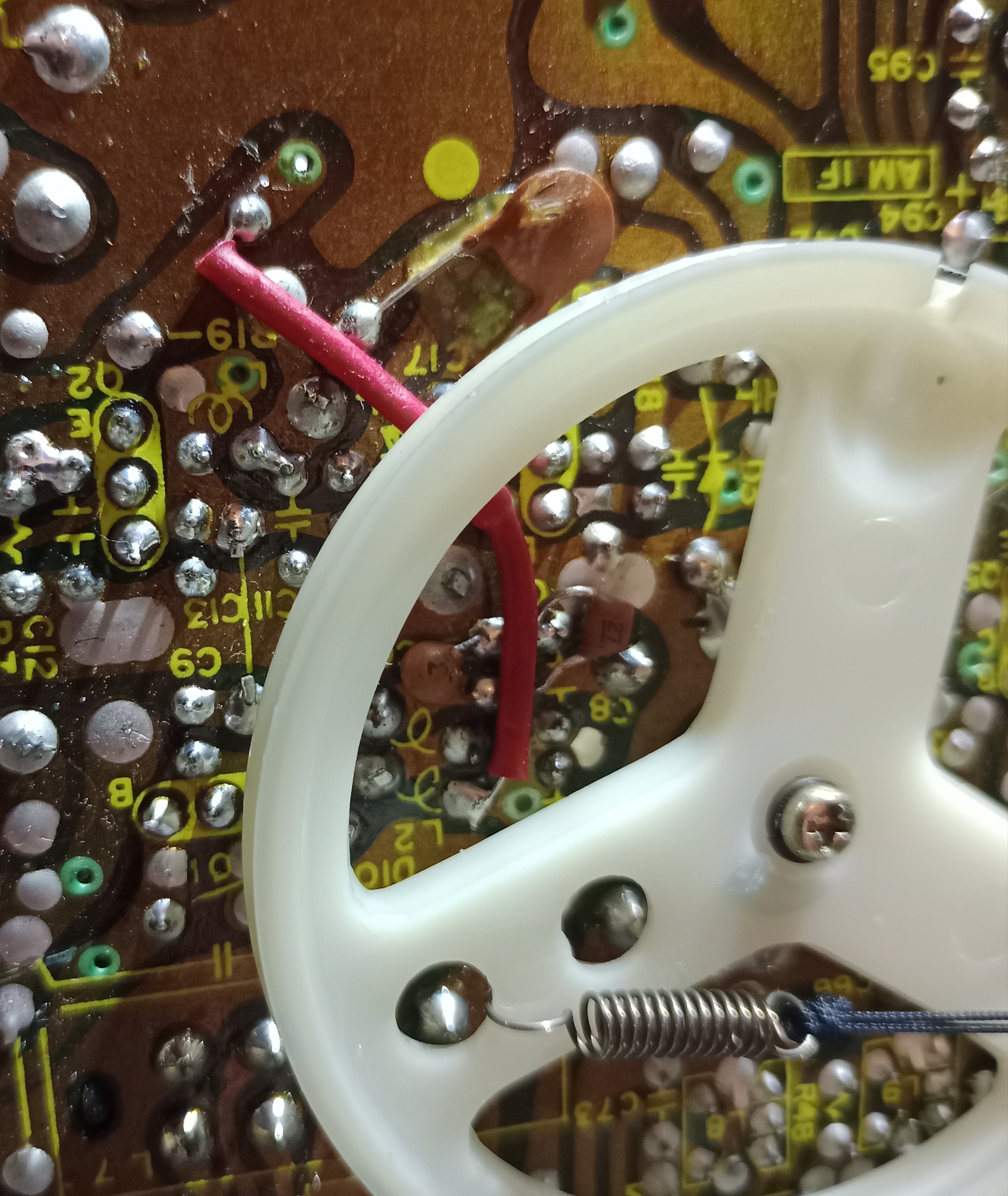

Лень в магаз бежать.
Взял резистор и навесил с тылу
Усё :goodgood:

Karlson1664 писал(а): Ср май 27, 2026 9:47 pm Взял резистор и навесил с тылу
:goodgood:
Само правильное решение :da:
Сам так же не заморачивался.
