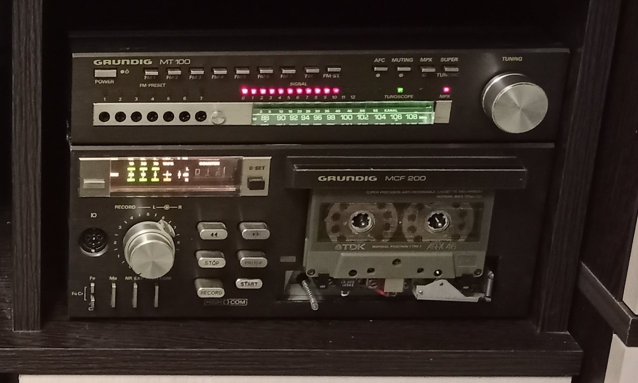

В моих бывших и нынешних Грундигах стоят обычные авто лампаськи... много лет уже

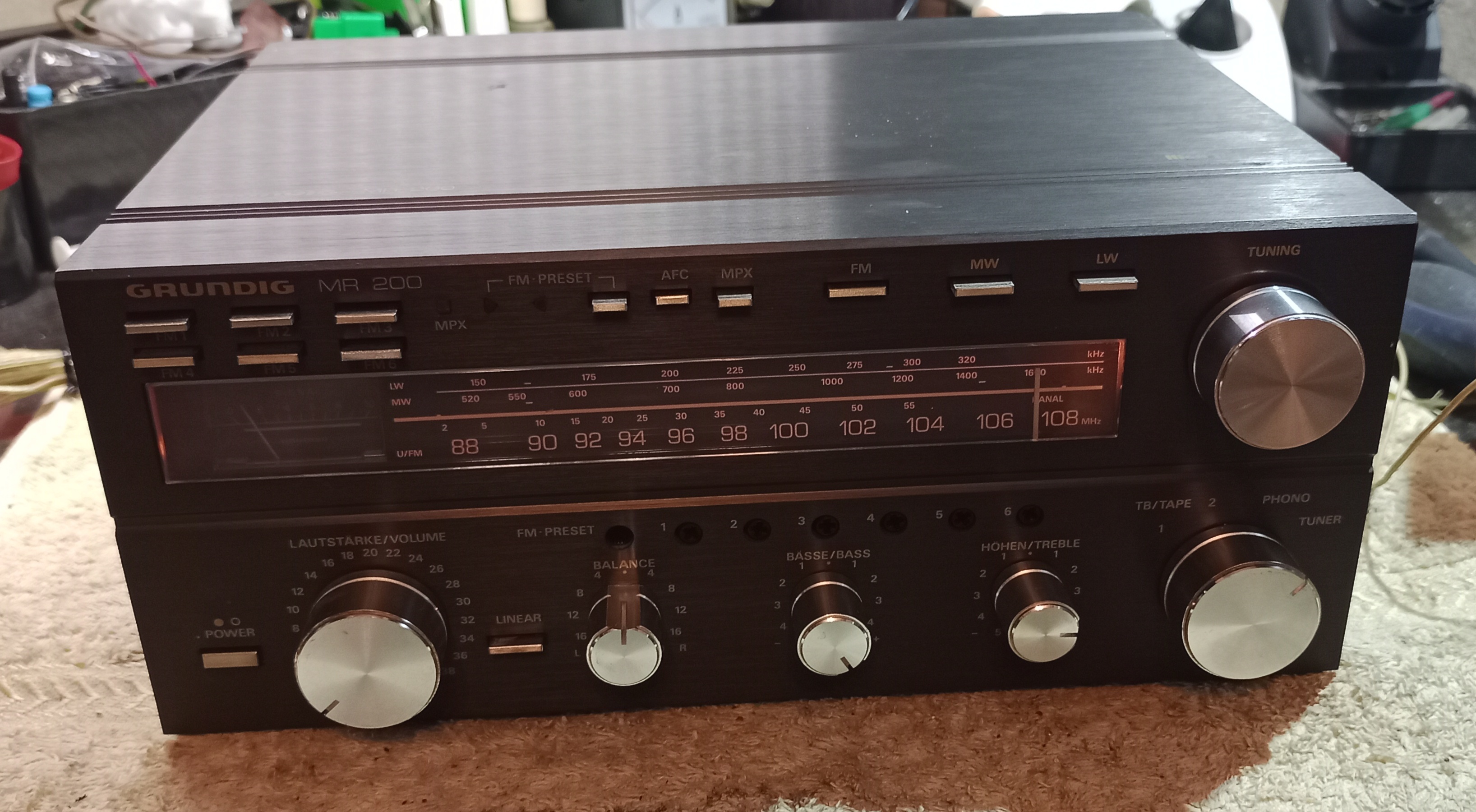

Сообщения: 802
Лампочки индикации в Grundig
колибри писал(а): Пн май 11, 2026 12:48 pm Karlson1664,
на 12 вольт?
Да, на 12 в.
Светят чуть больше чем вполнакала.
Ничего не плавитЦа
:hello:

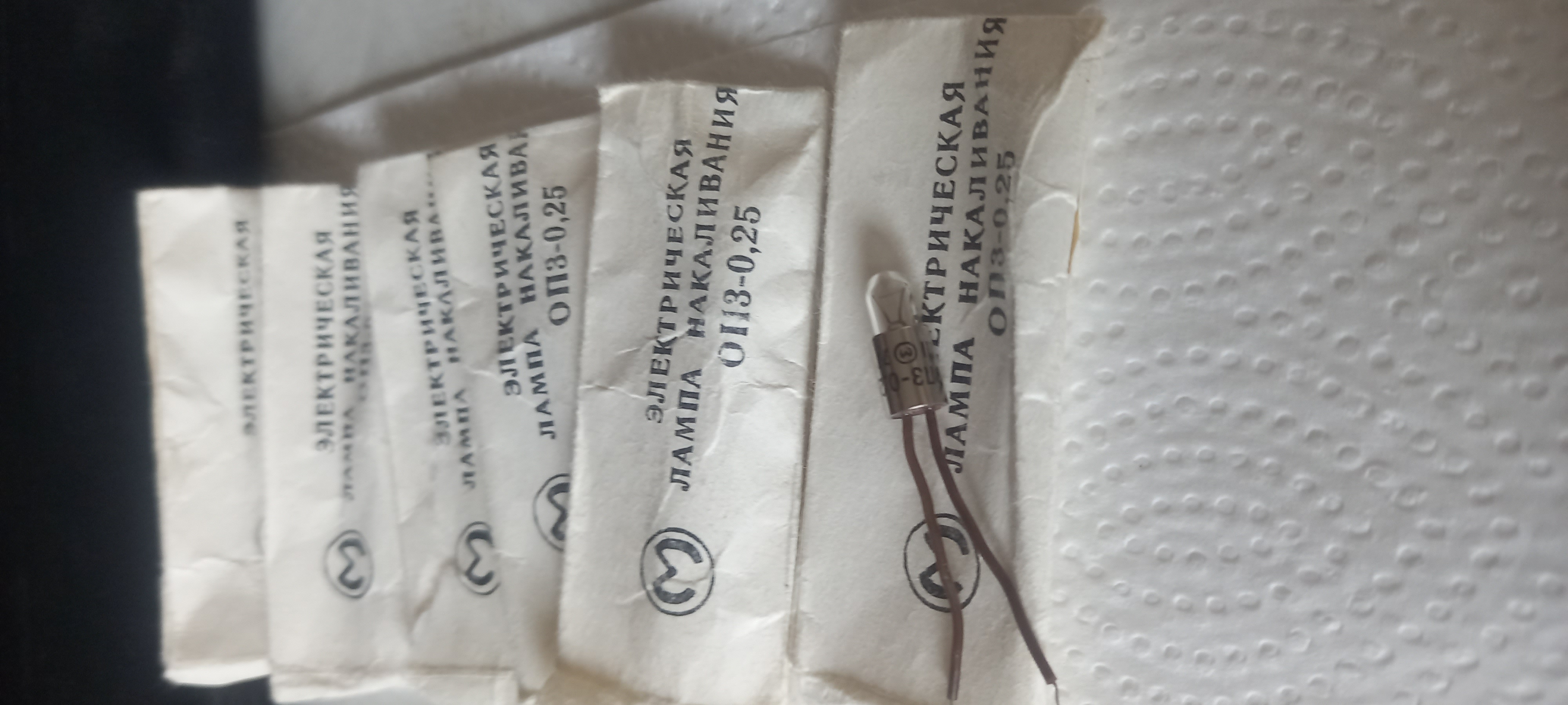

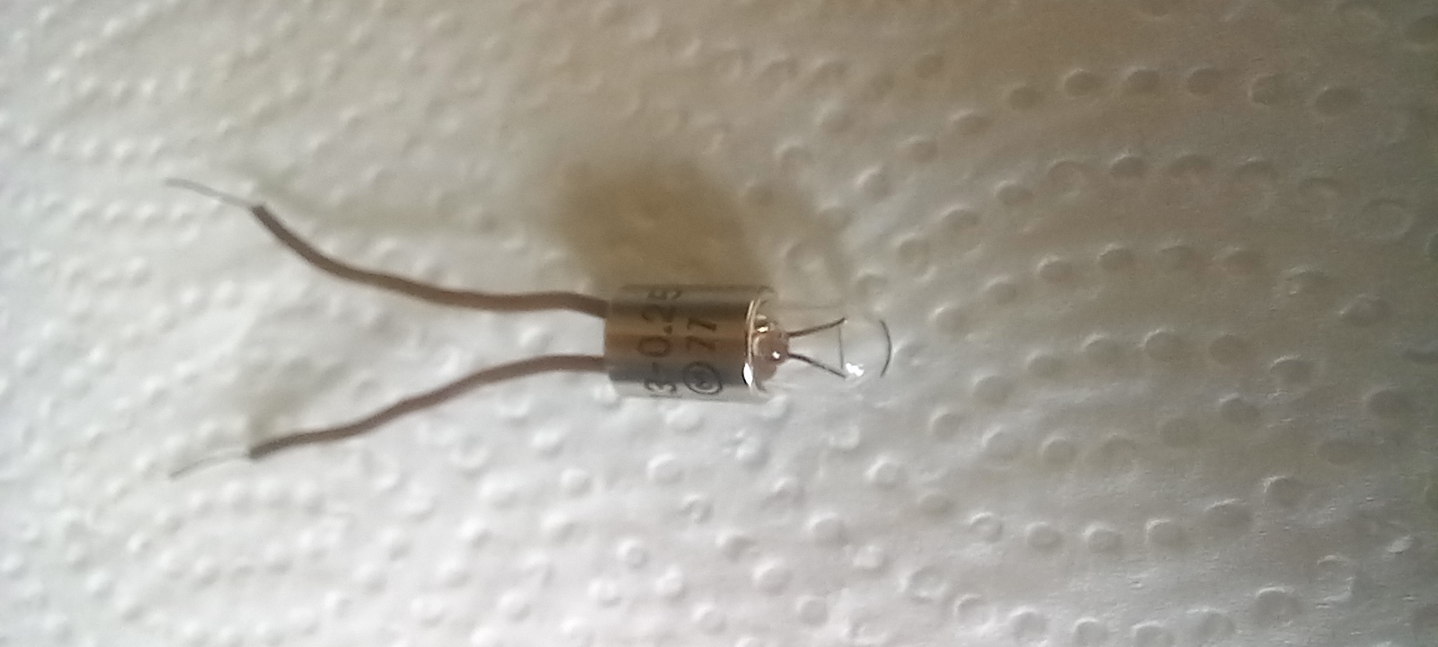

Сообщения: 133
Город: Братск
Сообщение бывалый »
бывший сергей=братск=

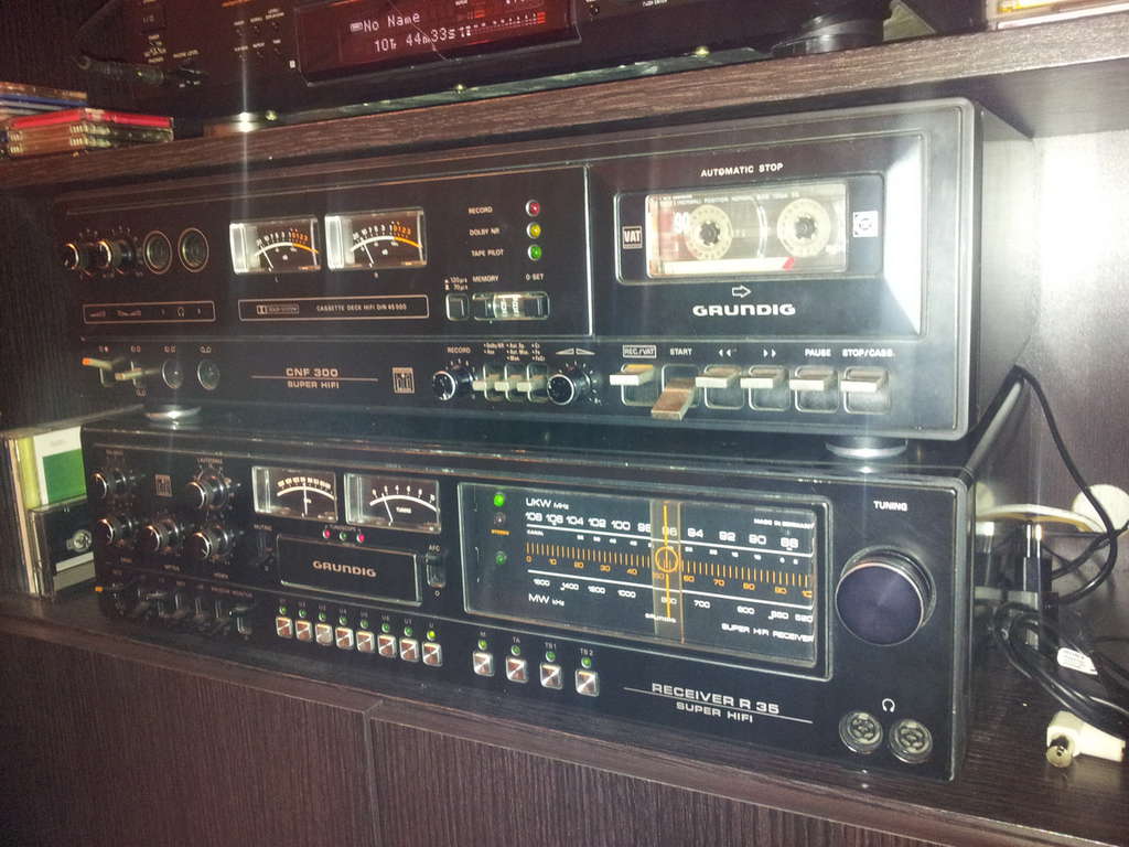

Сообщения: 802
От тута стоят Пионерские 12в 45ма
Седьмой год как...
