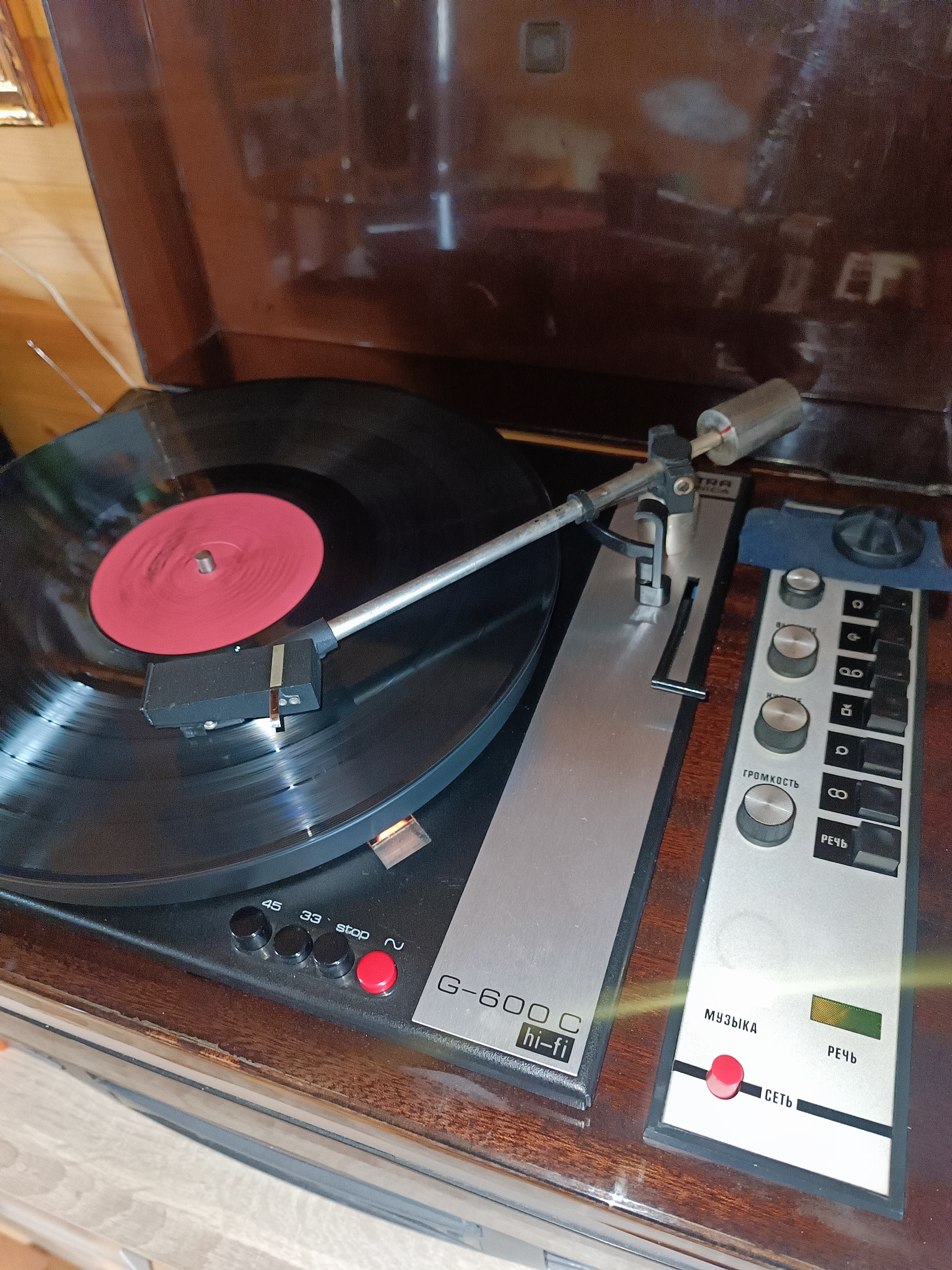

Может кто знает в чем дело может быть с высокой скоростью у ЭПУ Унитра G600 C ?
Мотор почистил, смазал скорость восстановилась минут 15 было стабильно, потом опять диск стал быстро крутить, ёмкости на плате управления в норме...

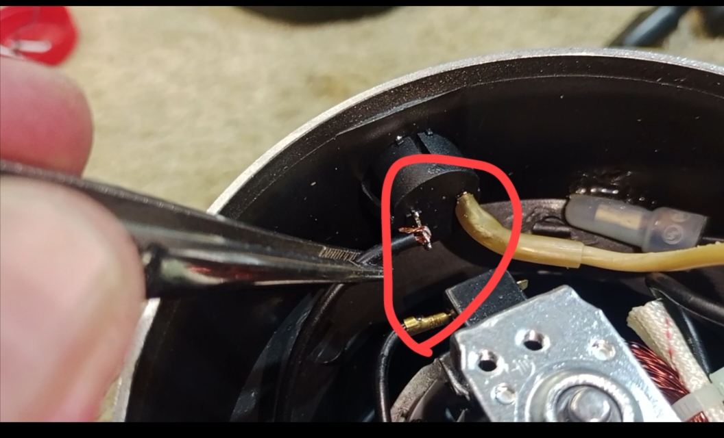

Сейчас смотрел плату все нормально, пропаянно хорошо все. Сижу сейчас с ним ищу проблему, 2 регулятора на плате почистил скоростей пока крутит как надо, но надолго ли.Sulphur писал(а): Пт май 08, 2026 3:20 pm А может, непропай где чего на плате? У одного человека, помнится, на G-600C1 45 скорость не включалась. Холодная пайка провода, идущего к переключателю (или к плате), сразу не заметна, а тщательный поиск привёл к этому. Всё стало работать.

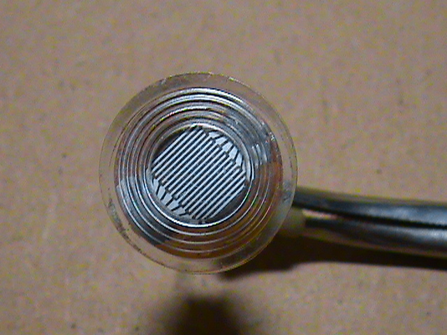

Так что, самый верный способ проверить фоторезистор - осветить его в лоб ярким светом (например, светодиодным фонариком),
а к нему - омметр. У меня получалось несколько сотен Ом.
