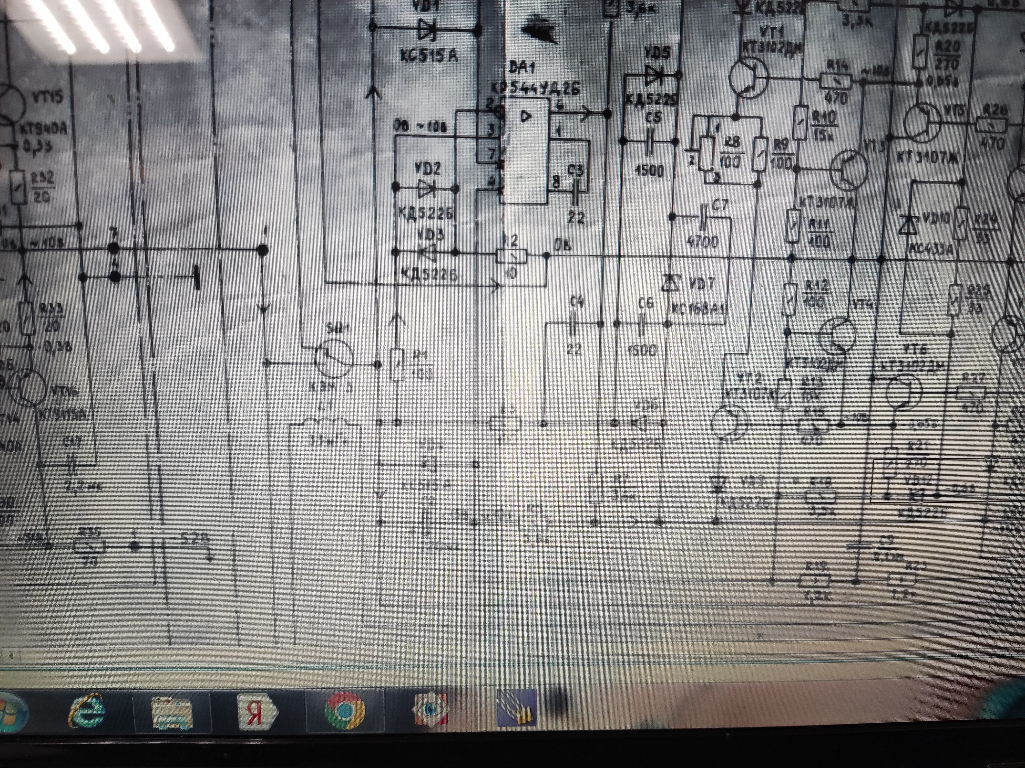

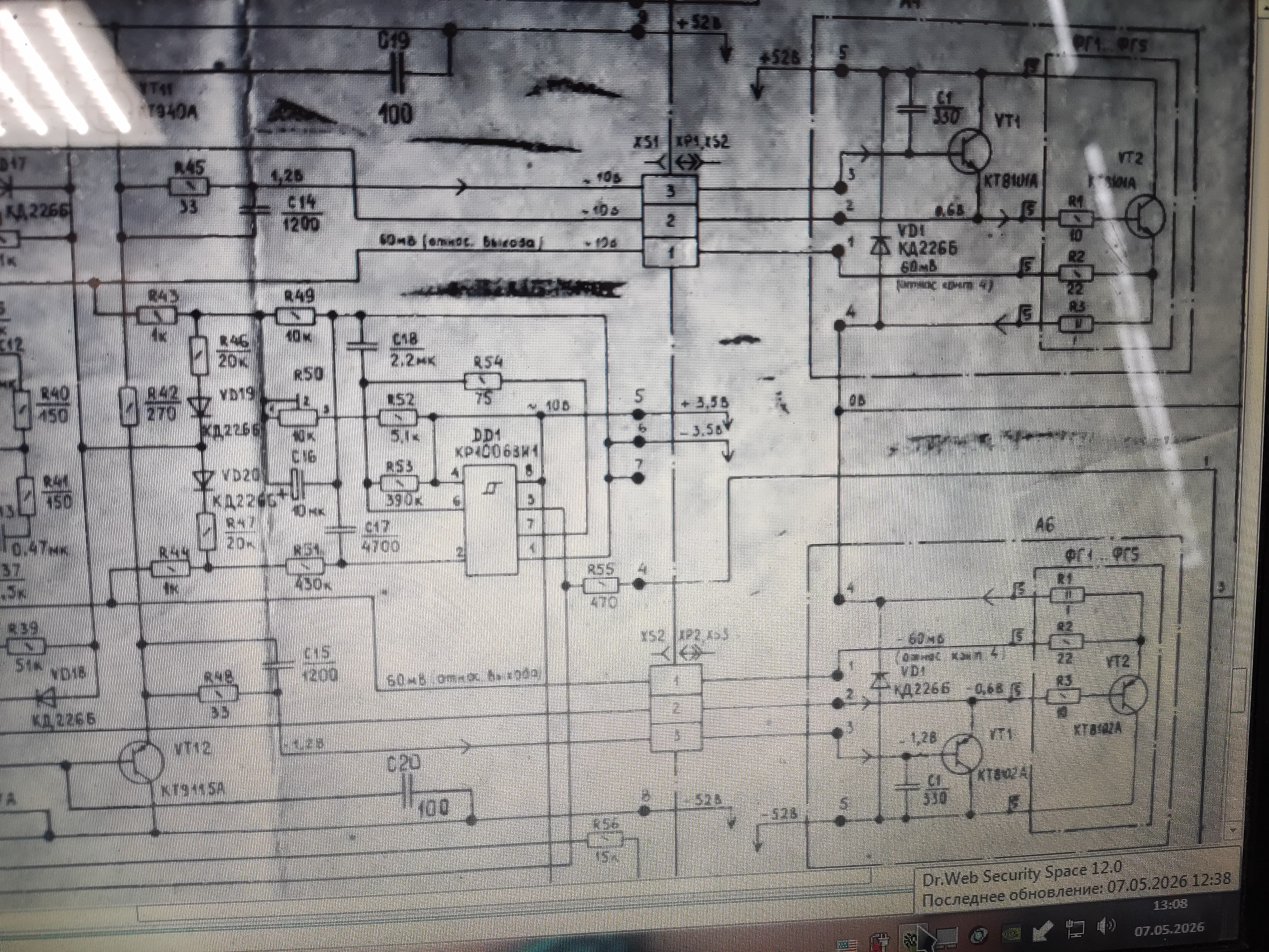

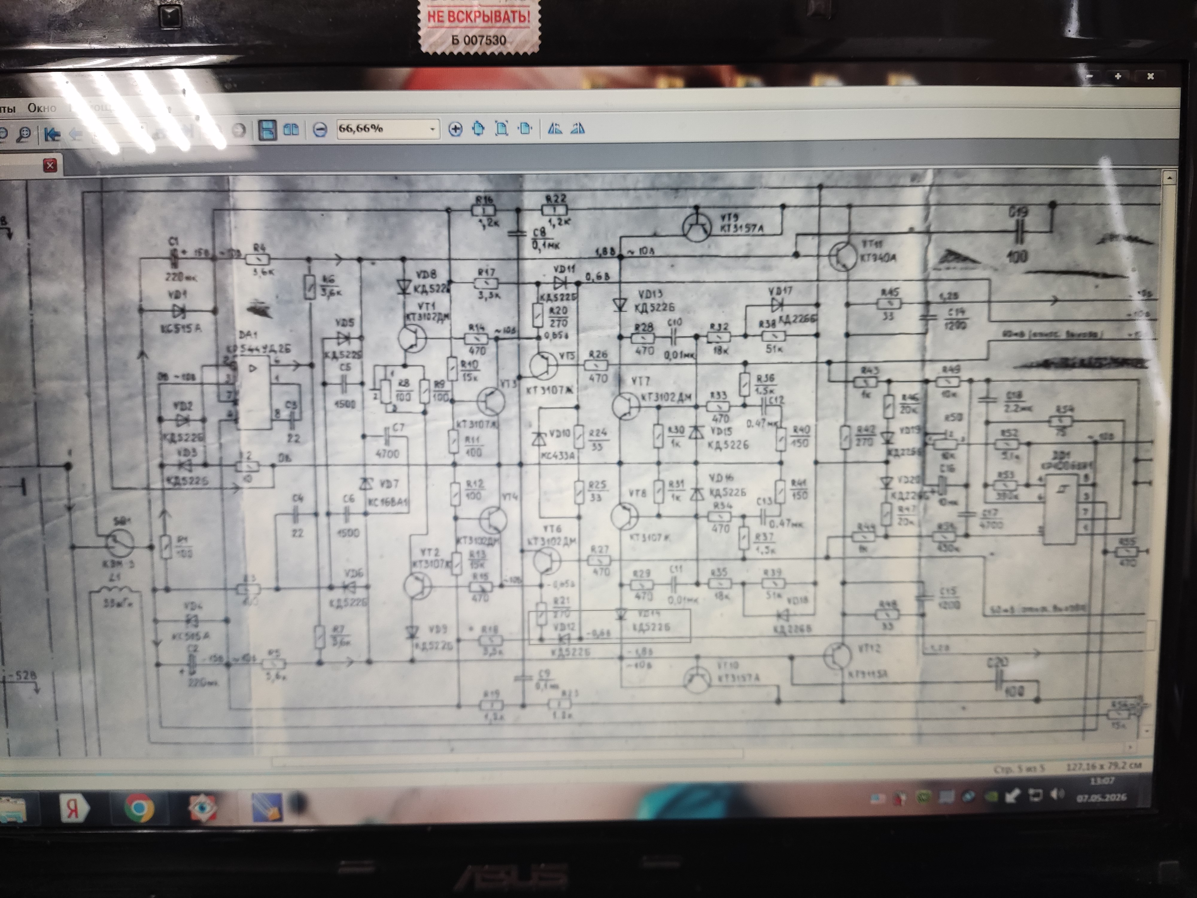

Дошли руки наконец то до купленного много лет назад комплекта 077-078 с импортными надписями. Ну по преду проблем особо не было, вот в мощнике поковырялись знатно. Мощник вариант на кт 8101 и 8102 . Порезали проводку, поломали выходные транзисторы и много чего еще. Все это восстановил, мощник один канал запустил даже. Но есть проблема. В блоке А2 и А3 стоят самодельные реле герконовые с завода вольта на 4. Один контакт на переключение. Их в комплектации уже не было. Стояли РЭС 55 паспорт 0801 на 5 вольт. Управление ими идет с к1006 ви1 5 нога. Рабочий канал отрабатывает штатно, появляется с небольшой задержкой 4,5 вольта на 5 ноге, реле срабатывает, светодиоды на передней панели гаснут. Во втором канале сначала тоже все работало, потом перестало. Без нагрузки 4,5 вольт появляется, при подключении обмотки реле напряжение садится до 1,5 и реле не отрабатывает. Под к1006 Ви1 впаял колодку, попробовал пару микрохем, ничего не изменилось. Питание этого узла плюс минус 3,5 в норме. Индуктивность катушки реле должна быть 33 мгн, у меня на рэс 55 21 мгн. Не намного отличается. Пока стал в тупик, куда дальше идти, реле одинаковые, а канал работать не хочет.. Фото схемы приложил. Полная схема на яндекс диске https://disk.yandex.ru/i/4nny4m2ivT_edg

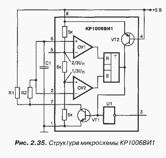

volkoff писал(а): Чт май 07, 2026 9:13 am Управление ими идет с к1006 ви1 5 нога
вообще то 5 нога ни разу не выход
видимо ошибка в схеме, выход 3 нога. скорее всего надо микру менять. реле включено с питания (8 нога), при нуле на 3 ноге (выход) должна срабатывать. ток выхода микры до 100 ма, вполне должна вашу релюху переключать.

Согласен в схеме опечатка под 8 выводом вывод 3, пятый в схеме не задействован. Микруху уже менял, поставил колодку парочку ВИ1 пробовал , ничего не меняется. Сейчас думаю может импортный аналог поискать. Сопротивление реле 64 ома , что в одном канале, что в другом. Нет разницы.
