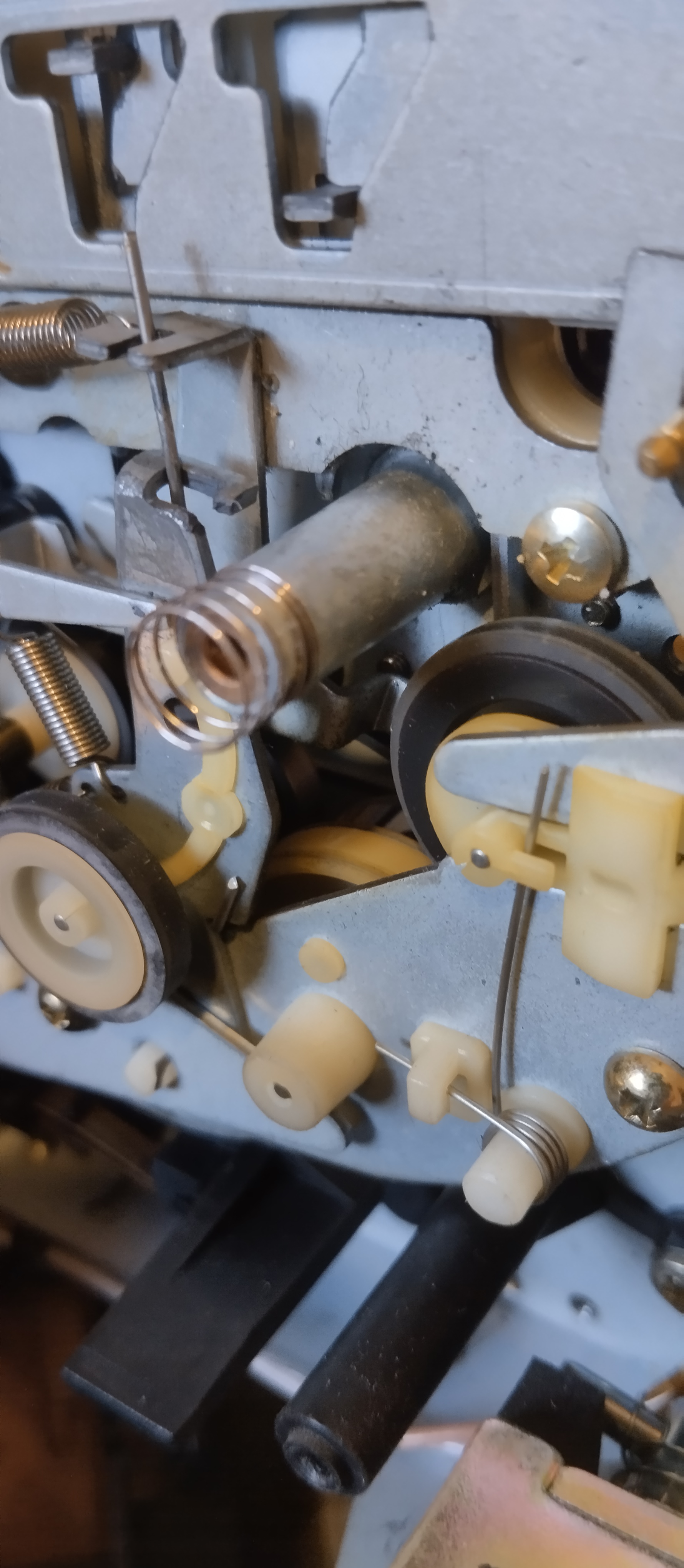

нужна услуга токаря.
Без шпонки... Провернёт.
А резать зубчики - если посыпался - риск.
Новый - как нормально отбалансировать?

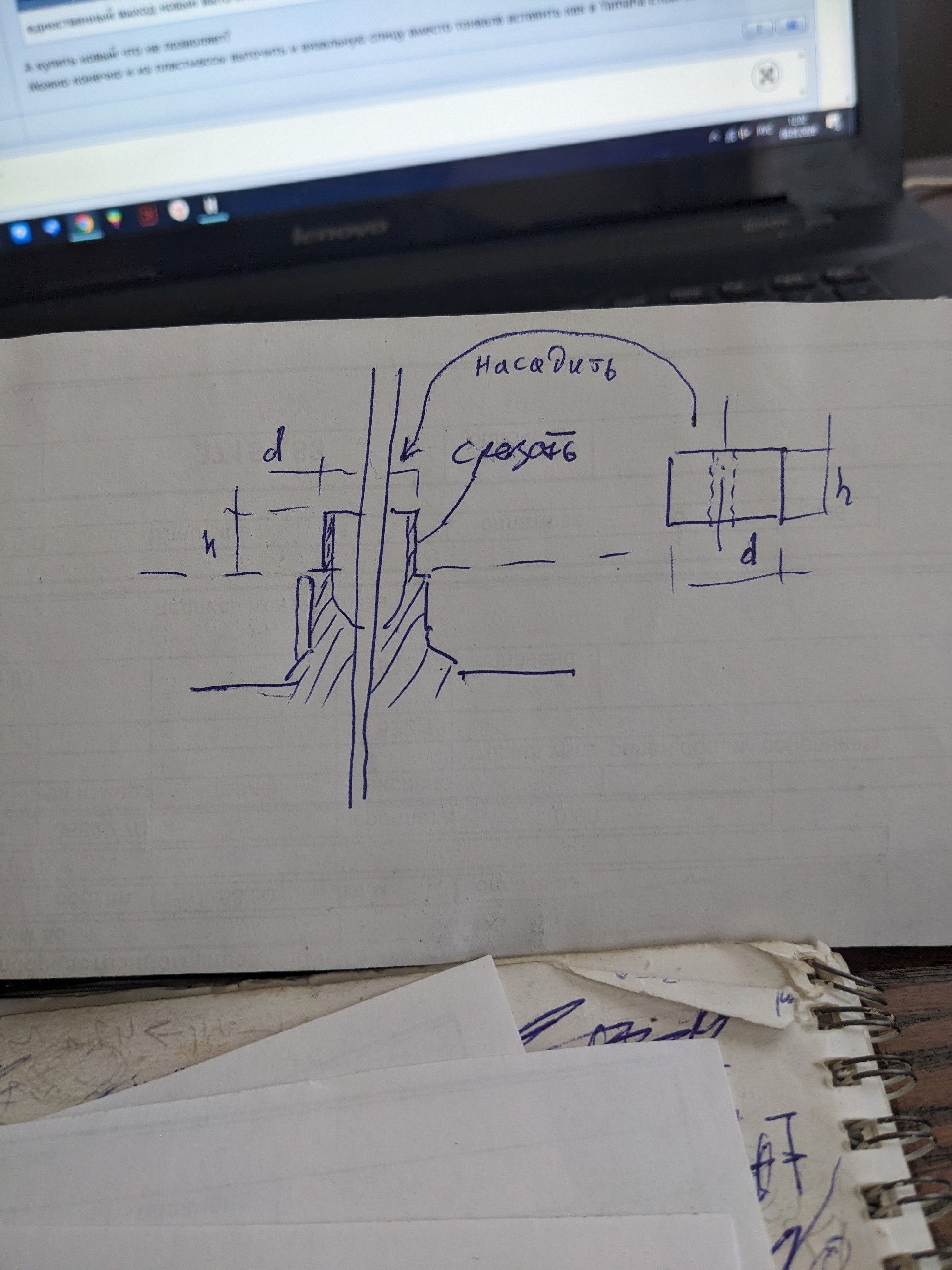

проточить немного и вклеить трубку в размер под ролик и родной тонвал останется
я так вижу
или даже на остаток трубку наклеить ,диаметр думаю там не сильно важен
я так вижу
там тонко чтоб точить.iskatelaa2 писал(а): Вт май 05, 2026 10:26 pm проточить немного и вклеить трубку в размер под ролик и родной тонвал останется
тоже думал об этом. если бы не зубчик то с бронзы выточить и все. балансировка делаеться, не сложно.iskatelaa2 писал(а): Вт май 05, 2026 10:26 pm на остаток трубку наклеить ,диаметр думаю там не сильно важен

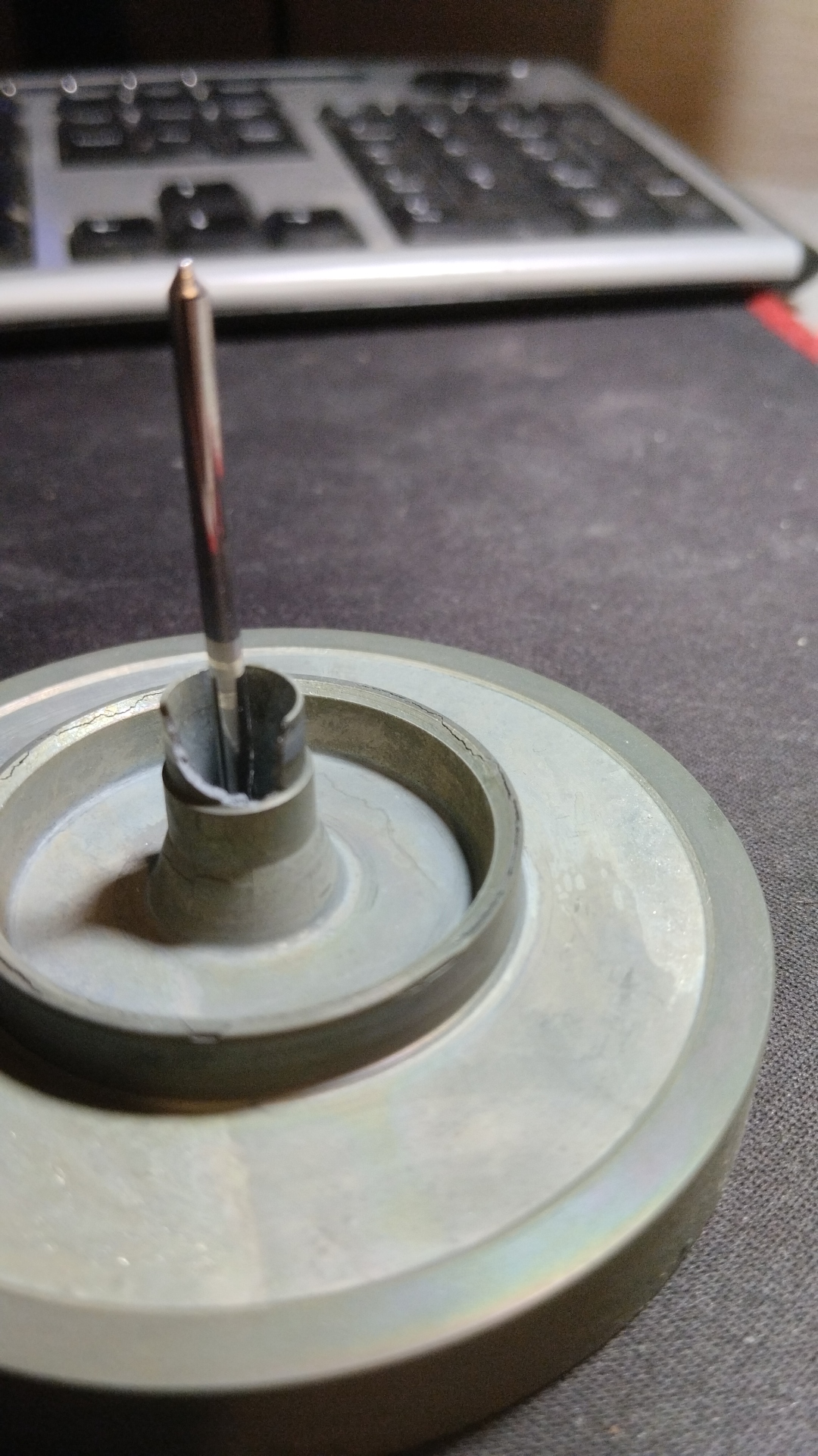

это который на второй фотографии?
Перед вытачиванием просверлить отверстие в заготовке
потом нагреть и запрессовать стальной пруток.

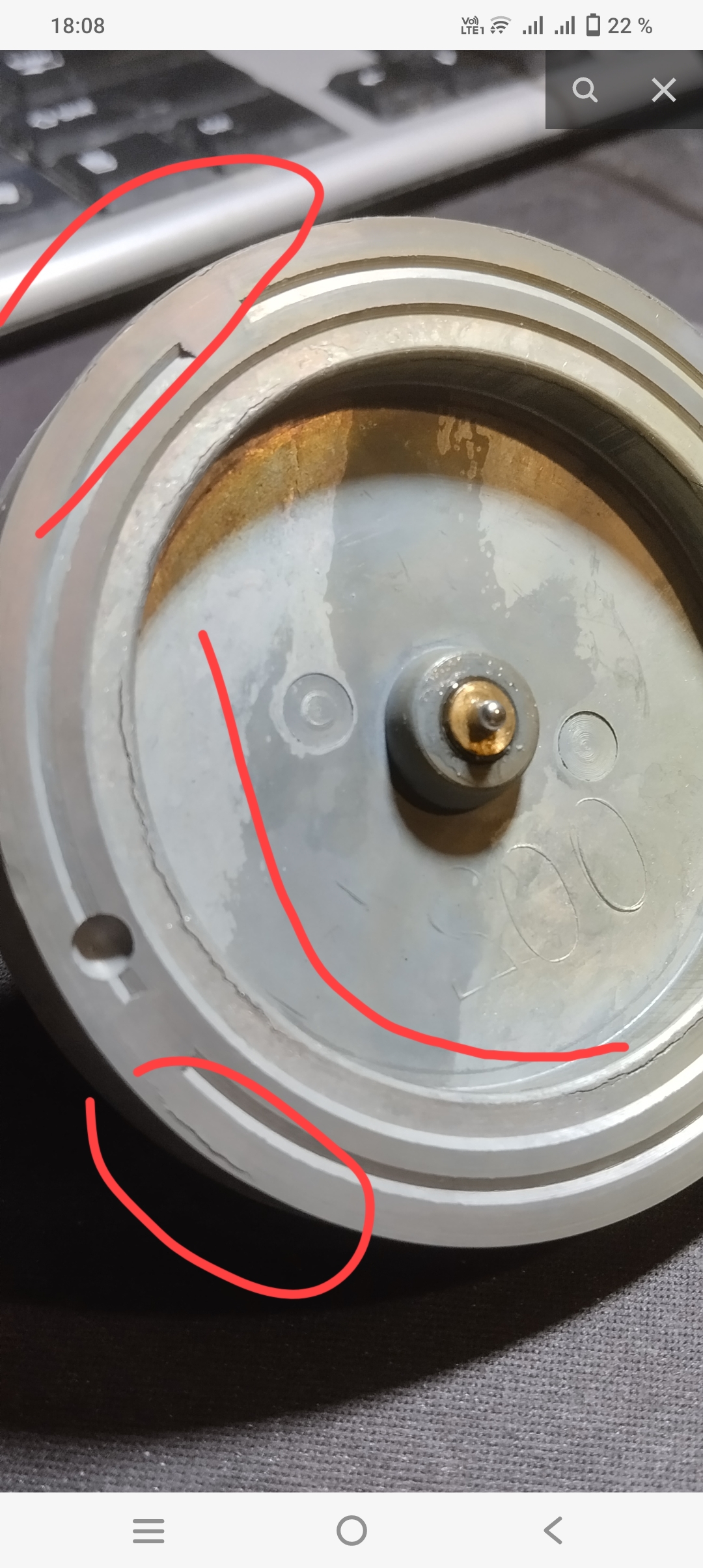

Нечего уже воскрешать, весь маховик пошёл трещинами рассыпаться. Только менять.
Проще под зубчиком не конус точить, а прямой уступ, и засверливать в него после. Конус скорее дизайнерский/технологический изыск, и ни какого функционала не имеет, надо глянуть механику и прикинуть. Или доточить конус после сверления. А может и весь центр внутри бортика можно сделать целиковым без выборки.
А купить новый что не позволяет?
Можно конечно и из пластмассы выточить и вязальную спицу вместо тонвала вставить как в Yamaha E100/300 сделано.

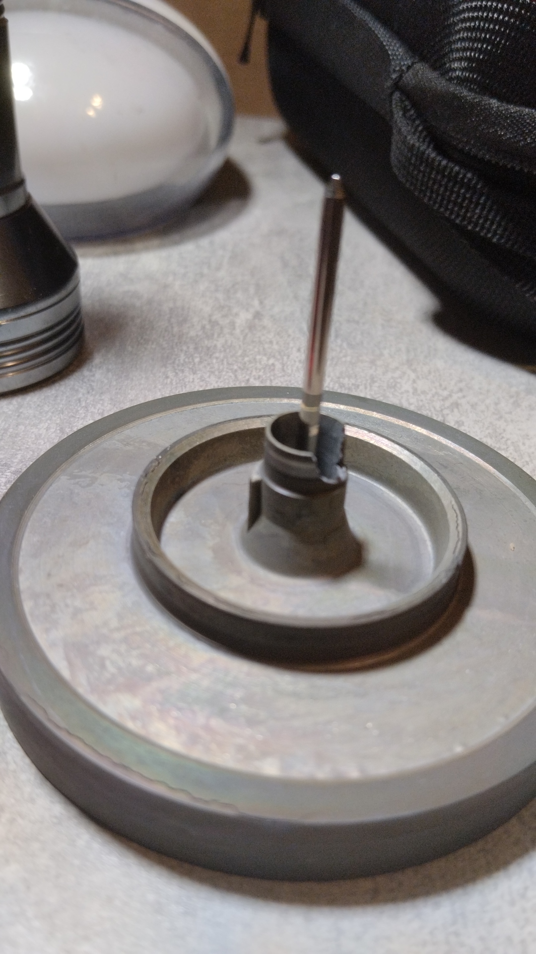

гегемон,
смотря какой там подшипник.
Фото бы, вид сверху.
не получиться, там посадочное место входит внутрь тонвала. а кстати разобрался.
этот выступ роли не играет никак. видно в других моделях был нужен.
где? дека 78г JVC-KD10. вариант или точить или с этим колхозить.
Выточить то можно но, я не понял что именно. Весь тон вал? Или старый проточить? И есть ли смысл заказывать токарку во владимирской области.
да скорее всего тонвал. а ось с бронзовой втулкой родную оставить.Дмитрийс писал(а): Ср май 06, 2026 4:59 pm Выточить то можно но, я не понял что именно. Весь тон вал? Или старый проточить?
или только ось.смотря с чего точить. а насчет смысла ну не деку покупать на донора и не
факт что там от возраста такая же хрень.
М-да, сие точно смысла лечить нету
Оно рассыплеЦа вот вот или ну оченно скоро
Как только начнёшь тревожить.
С подобным попал два раза, первый с Тесла(Ленко)вертаком.
Пропахав инет, выяснил что как раз ленковские субдиски подвержены рассыпания. Удалось прикупить(когда ещё можно было) тесловский.
Второй, как не смешно, с нашей Яузей 221-й.
Так что Коля, точи цельный тонвал
Да уже определился что и как.
главное кто возьмется,просто внутреннюю часть новую а сам маховик свой.
Я конешна извиняюсь, но что там осталось?
Оно весь в трещинах
Если грузить токарку, то на весь целиком.
Но, как гритЦа барину виднее

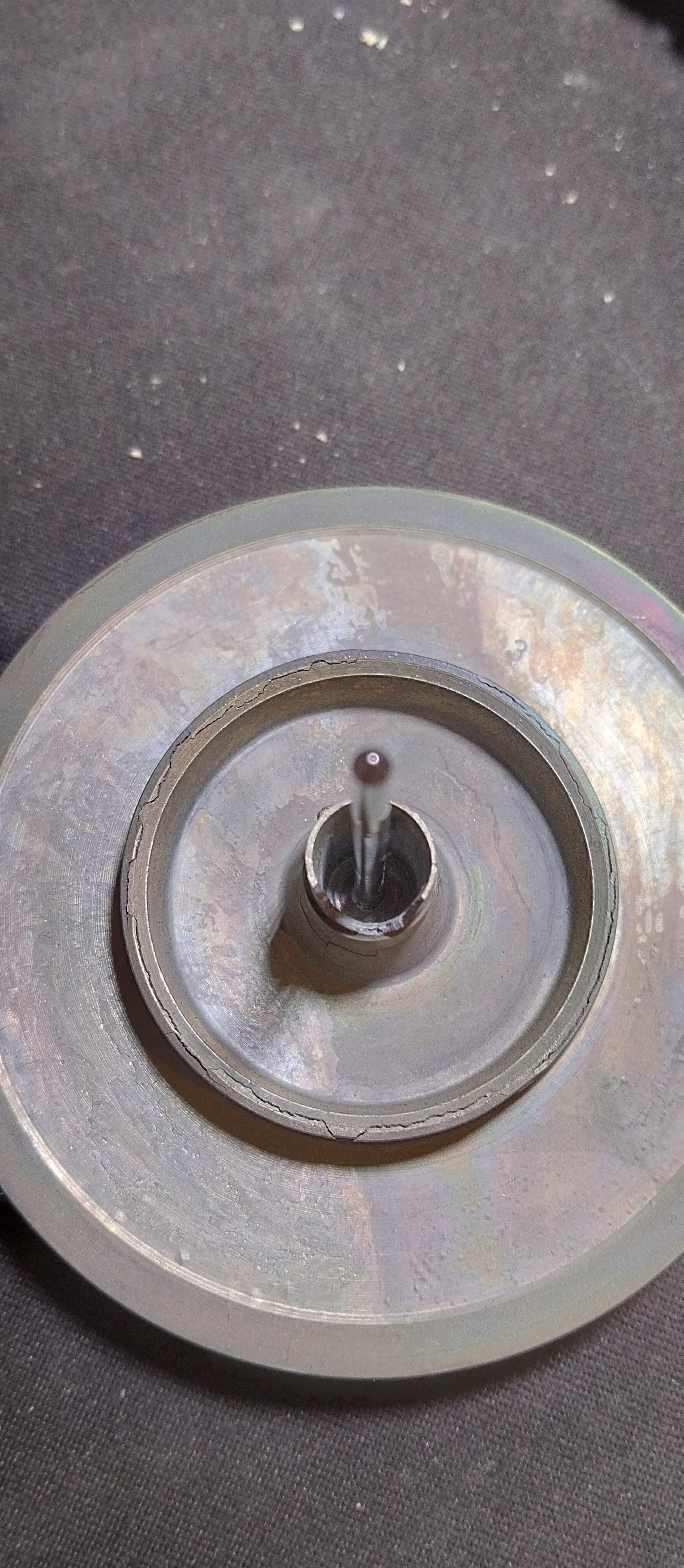

да трещины они поверхостные. сам маховик живой. нас переживет.
Где-то на этом шарике точно нужное есть.Николай 74 писал(а): Ср май 06, 2026 4:47 pm Однако писал: Ср май 06, 2026 12:04 pm
https://meshok.net/item/282789754_%D0%A ... id=1&pid=4
Но педальная дека начального уровня.... Ей исправной цена 7000, если повезет.
Однако как донора, под ремонт можно и 5000 попросить.
Ни разу такого не видел. Хотя копий мацуки навыпускали в СССР очень-очень много.
И деталей - валом.
трещины может и поверхностные. Но точно такие же не давно в Легендах 404 видел. В одной просто трещины. Их побольше,чем у вас,а в другой трещины и сам маховик очень разбух...
Какой материал - не пойму. Но в некоторых Легендах попадаются маховики из латуни - и наверное это не зря сделано.
Разбухнуть оно современем может...
Для меня тож в диковину
Но не фоткал. Был под руками новый лпм.
Потому как странно, тонвал с нового в старый просто не вставал
очень сильно похож. отлично если подойдет.
спасибо.

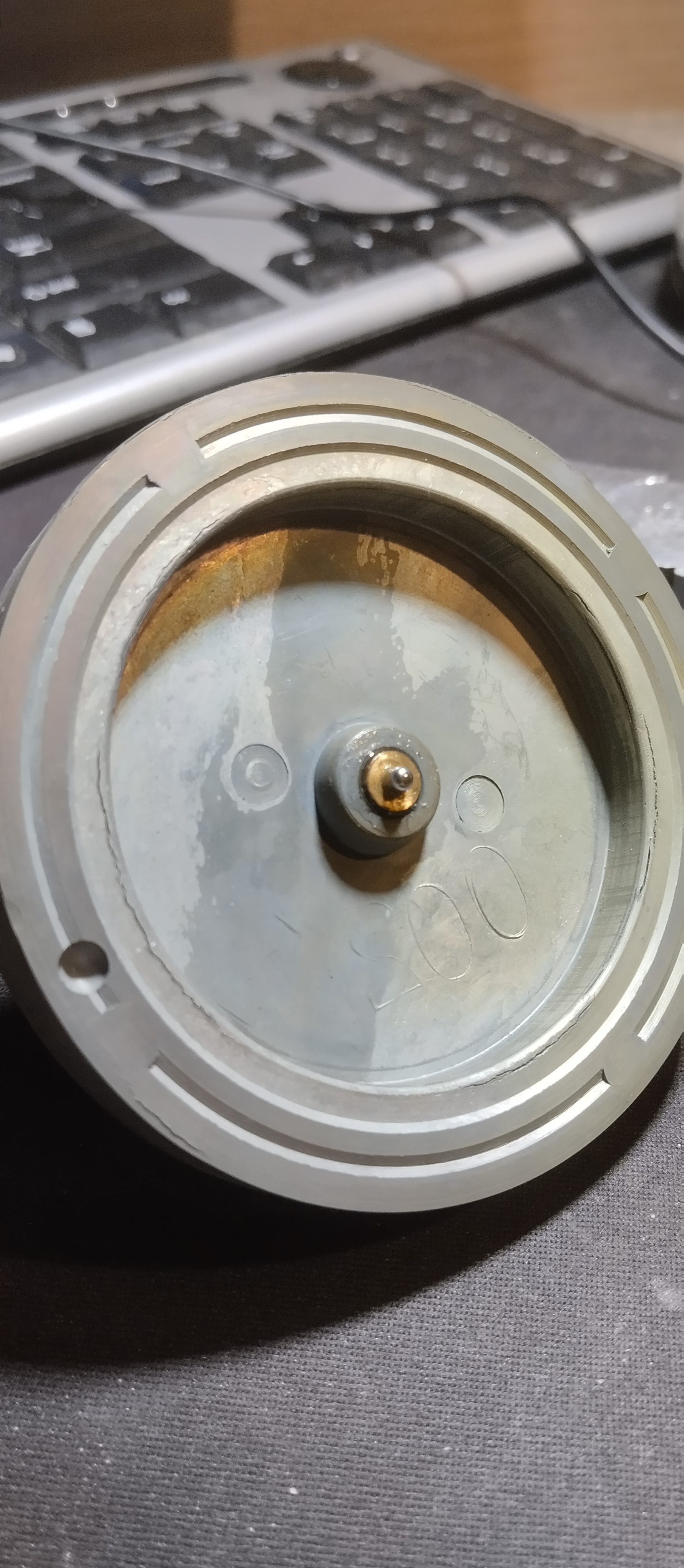

Не обманывайте себя, лучше размеры с него зарисуйте, пока не уронили/ударили и не рассыпалсяНиколай 74 писал(а): Ср май 06, 2026 6:15 pm да трещины они поверхостные. сам маховик живой. нас переживет.
Цинковый сплав ЦАМ (Zamak), только он так разваливается со временем.
Трещины это и есть признак внутреннего разрушения/разбухания.
Скорее лепили из того что было, без какого-то тайного умысла.Борис 63 писал(а): Ср май 06, 2026 6:25 pm Но в некоторых Легендах попадаются маховики из латуни - и наверное это не зря сделано.
Я Вас огорчу: разные диаметры внешний и под ролики; тот с проточкой под квадратный пассик, а Ваш под плоский; дальше перечислять смысла нет
Трескается только сулумин.
Хотя силумин тоже литьевой сплав как и ЦАМ, но они разные по составу и свойствам, и трескается именно только ЦАМ, а не силумин.
Не любое, что имеет в составе алюминий, является силумином
я написал продавцу чтоб размеры дал. а пассик и поменять можно чай насадки на двиг есть.Edinolichnik писал(а): Ср май 06, 2026 7:38 pm разные диаметры внешний и под ролики; тот с проточкой под квадратный пассик,
а если 3д печать прокатит?
3д печать маховика металлом? Вангую, что это обойдётся сильно дороже токаря.
Или из пластика? Ну в принципе можно и из пластика, вот только обломившаяся стенка, ИМХО, тонковата для изготовления из пластика, и возможные огрехи геометрии при печати могут сказаться на качестве звука, как и и малый вес (по сравнению с металлом). Прокатит или нет - Вам решать, по результату...
А что, у вас там так плохо с токарями? Вроде "металлургический" город... На известном сайте объявлений выдаёт более 300 объялений по вашему городу, от предприятий и частников
