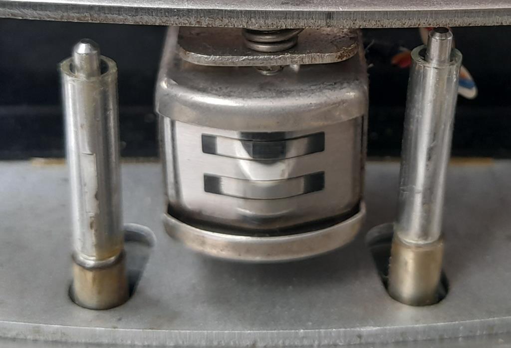

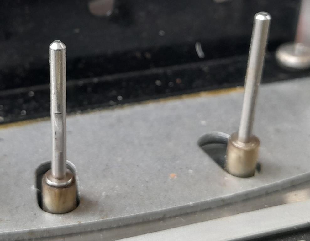

Поизносились тут лентоотводы на маленьком Teac A-2300... пробовал одеть фторопластовый кембрик... нифига, протирается и довольно быстро...

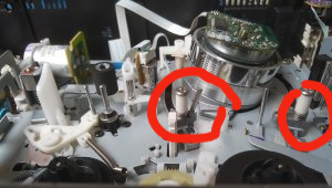

Про вращающиеся стойки от видака знаю, на Олимпе делал, но тут очень много телодвижений надо для этого, только чтобы снять их с ЛПМ надо двигло снимать и изнутри откручивать рычаги, на которых они прилажены...

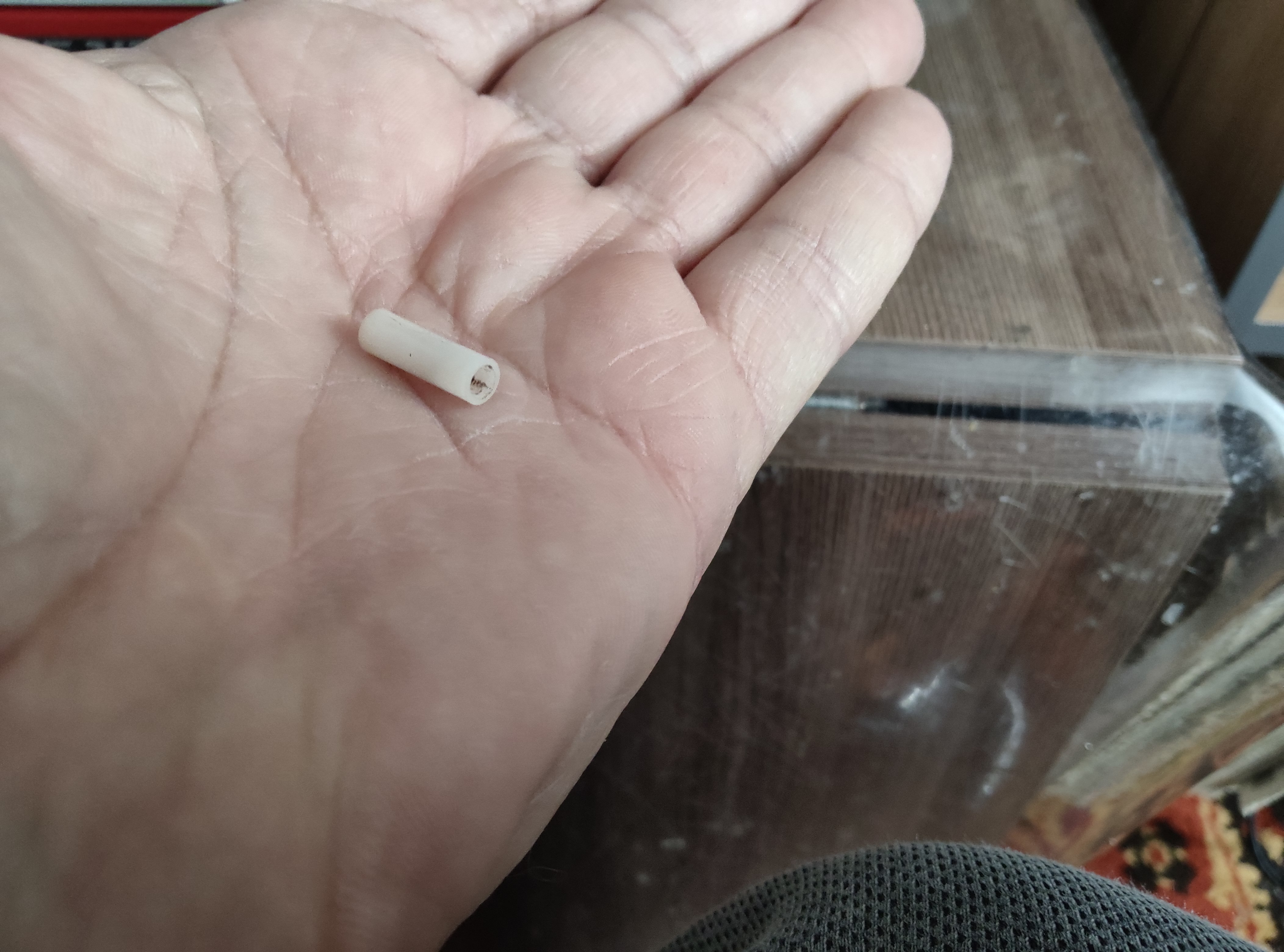

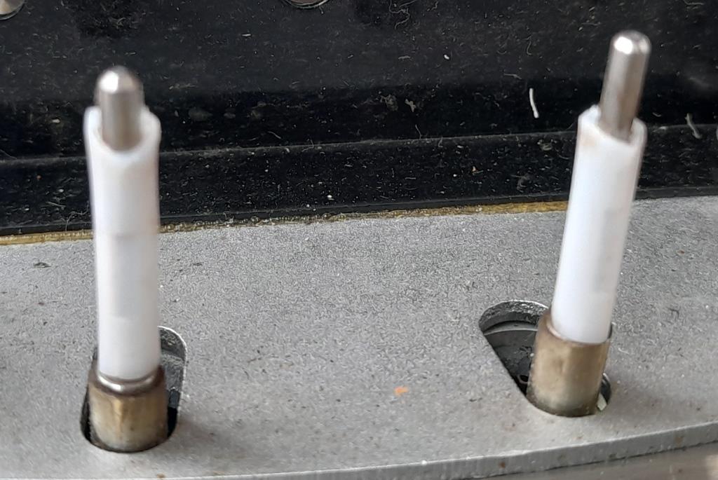

Короче взял стеклянные трубочки от предохранителей и внедрил.... :crazy:

бывалый писал(а): Пт май 01, 2026 2:12 am они ж крутятся на старых отводящих
в моем случае - нет, я зафиксировал их, люфт там очень большой около 1,5мм

прогнал 18 катушку с отечественной б/у лентой туда-обратно, время перемотки на 10 сек меньше паспортного предела (140 сек)
по поводу статики - лента во время перемотки не трещит, после перемотки к рулону не липнет, намотка ровная без ступенек

люди, ну примите к сведению, что это не открытие Америки, а просто выход из ситуации без замены изношенного
подизносится - можно чуток по оси провернуть на свежее место

На лентоотводы в своей Илеть 110 поставил втулки от ЛПМ видеомагнитофона. Подошли идеально. Они ещё и вращаются при перемотке.
