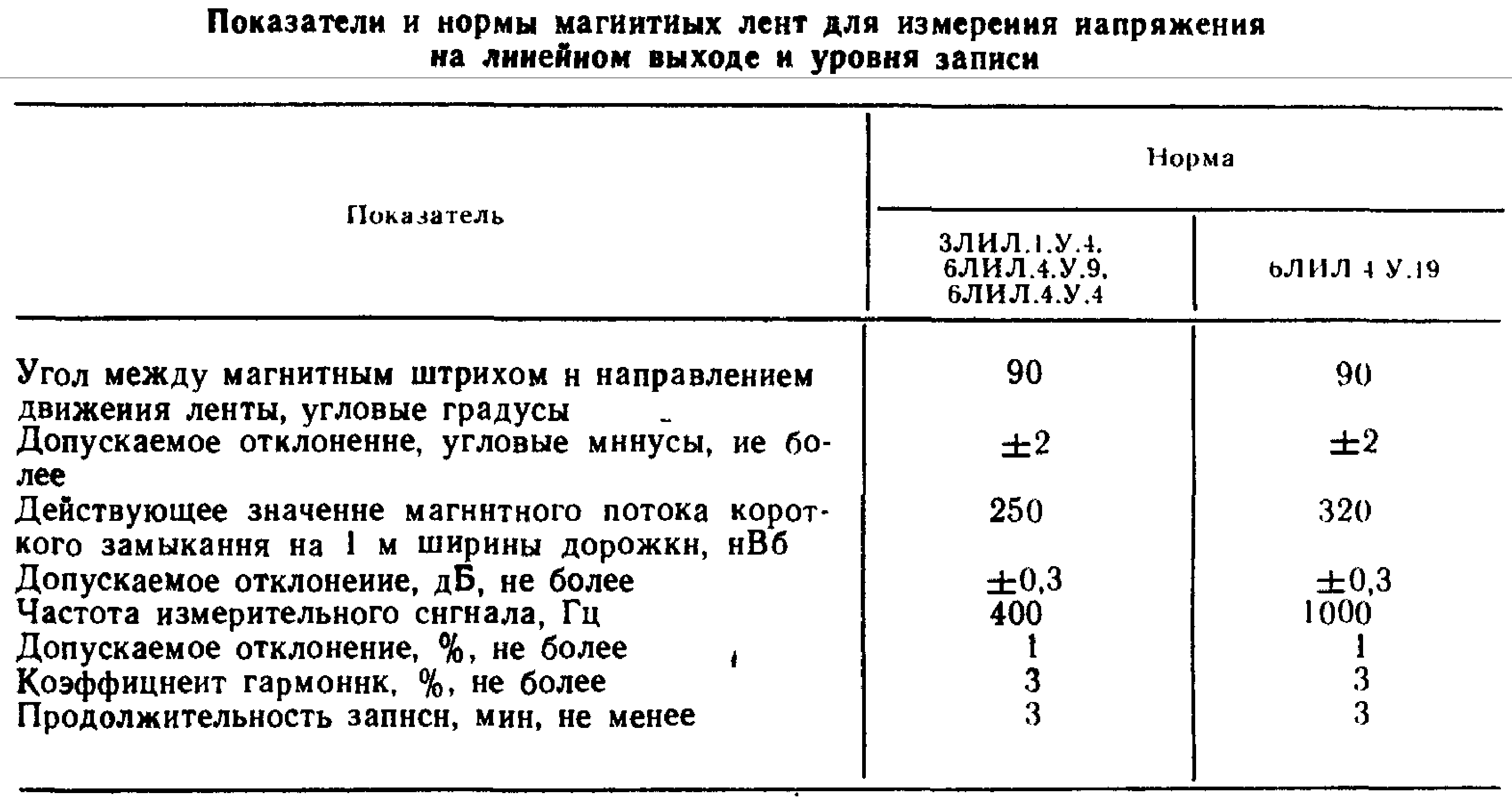

Сообщения: 1045
Город: СПб
Тест кассета
Сообщение eddddy »
ну если ноль дБ принимают за 1мВт на 600 Омах, то это около 0,7746В.
и далее считаем

Михалыч имеет в виду, как я могу предположить, что если кто-то на своей деке запишет, допустим, 1000 Гц сигнал с уровнем по этой деке 0Дб, то ему этого хватит. Он поставит эту плёнку на свою, выставит на выходе 500 Мв (видимо, на советской), а на индикаторе - тоже подстроит 0. Это будет не правильно, с точки зрения руководства по настройке, но ему этого хватит. Ну а намагниченность для скорости и вообще не важна.

С. Михалыч писал(а): Ср апр 15, 2026 6:52 pm 1. 1кгц. 0.5v на выходе с нолем на индикаторе.
Так как никто не читал в 80-х мурзилку, в 90-х радиохобби.
Специально написали.
https://www.nakamichi.by/2024/06/blog-post.html#more
