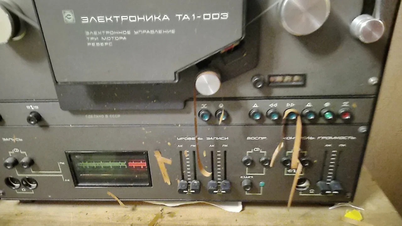

Это не те самые ленты, которые вы пытаетесь восстановить?
- Сообщения: 445
- Город: Фрязино
Как спасти магнитофонную ленту?
Нет, совсем не те. Этим фоткам лет 5 или 6 уже. Это я покупал на форуме у одного товарища который утверждал, что ленты в хорошем состоянии. После того как я ему предъявил фотки, он мне сказал следующее, ну, извини, я в лентах не разбираюсь.espritto писал(а): Пт мар 20, 2026 7:14 am Это не те самые ленты, которые вы пытаетесь восстановить?
