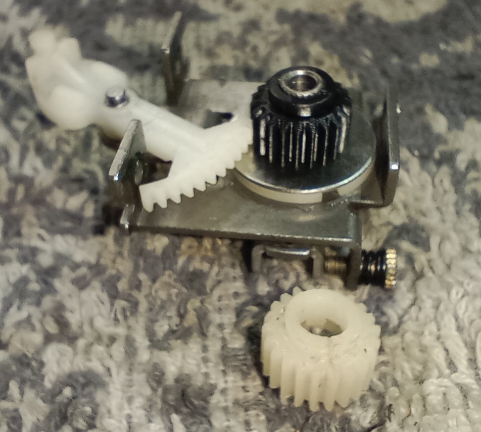

Если чиним шестерню, то хорошо бы увидеть её.
Сообщения: 757
Магнитола SONY CFS-W318 ремонт ЛПМ
Roman N писал(а): Пт мар 20, 2026 9:57 pm Если чиним шестерню, то хорошо бы увидеть её.
Да много их, разных... даже на Соньках.
Вот одна из
Белая старая, чОрная новьё.
:hello:
