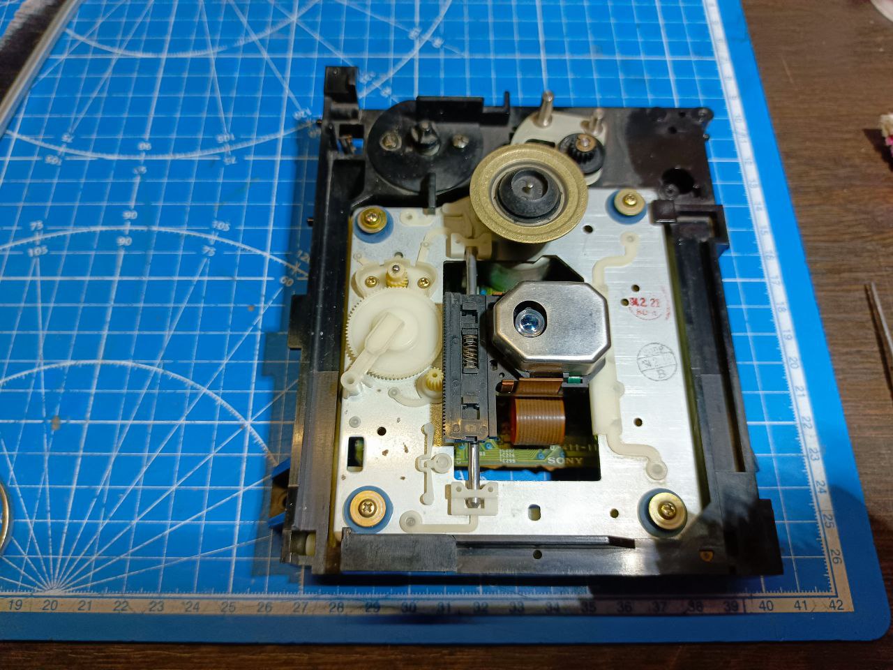

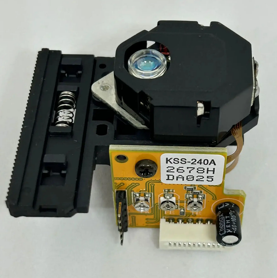

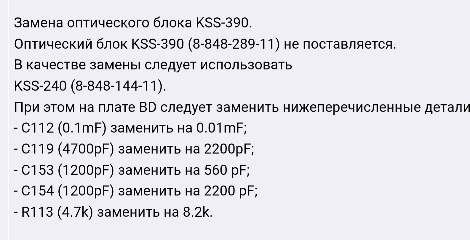

Кто-нибудь менял 390 на 240 в музыкальных центрах Sony FH-B900, 1000, 700 и подобных? В интернетиках пишут, что заменяется, но даже с виду видно, что различия есть... ЗЫ: фото 240 из интернета, китайская, конечно, ибо 390 не найти вообще.

При этом пишут, что даже шлейф можно оставить тот же.
Информация с сайта "espec"
Если замена доустима, то скорее всего различия незначительные.

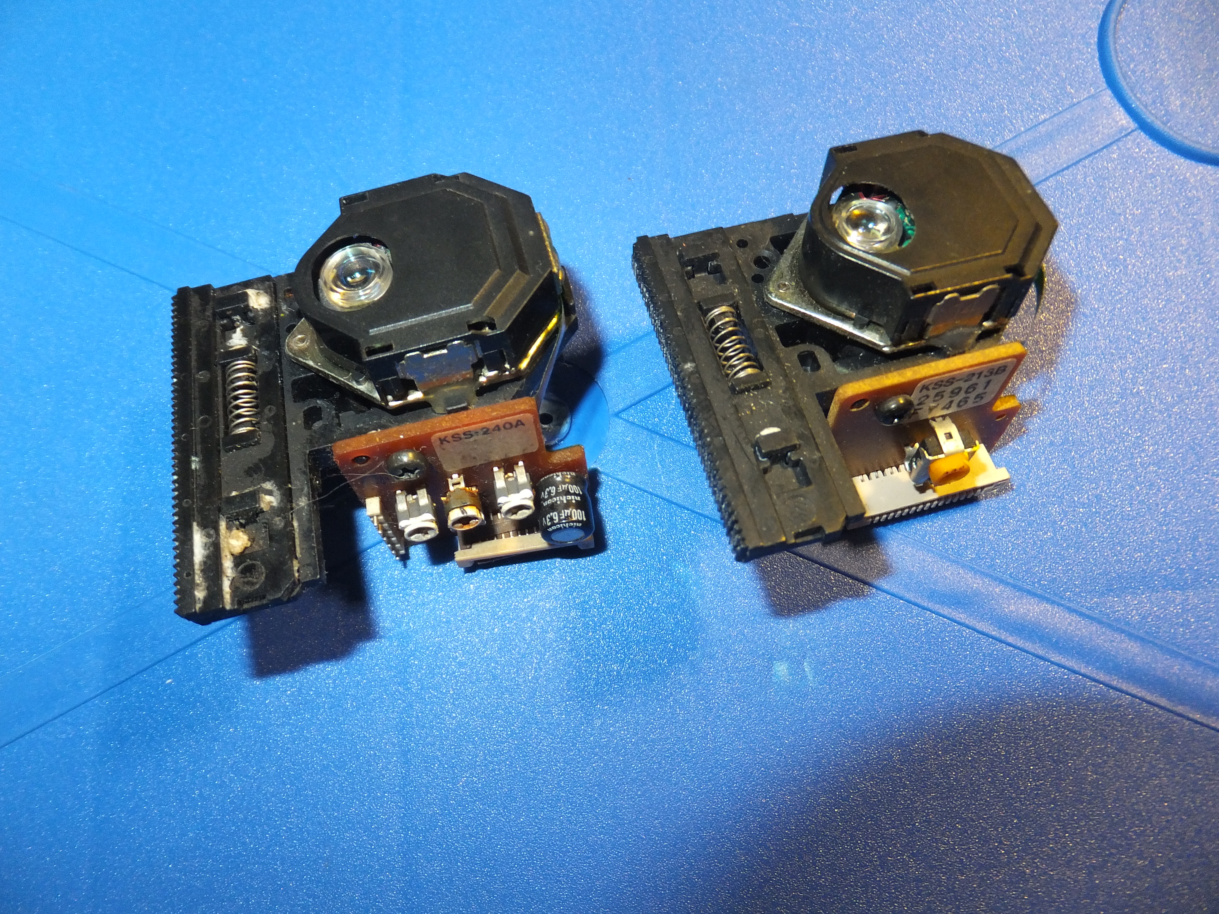

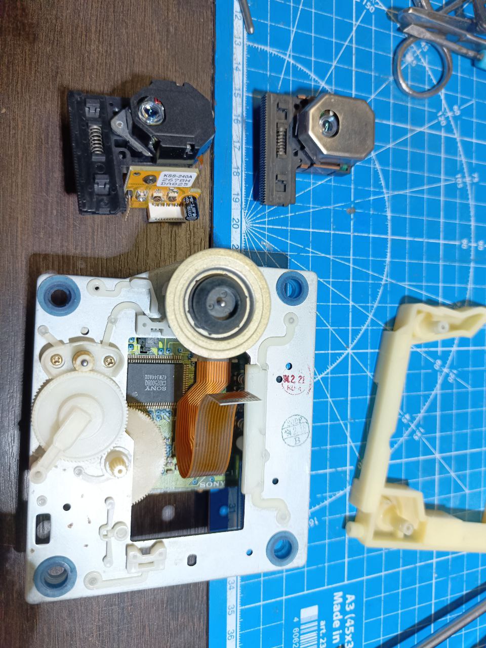

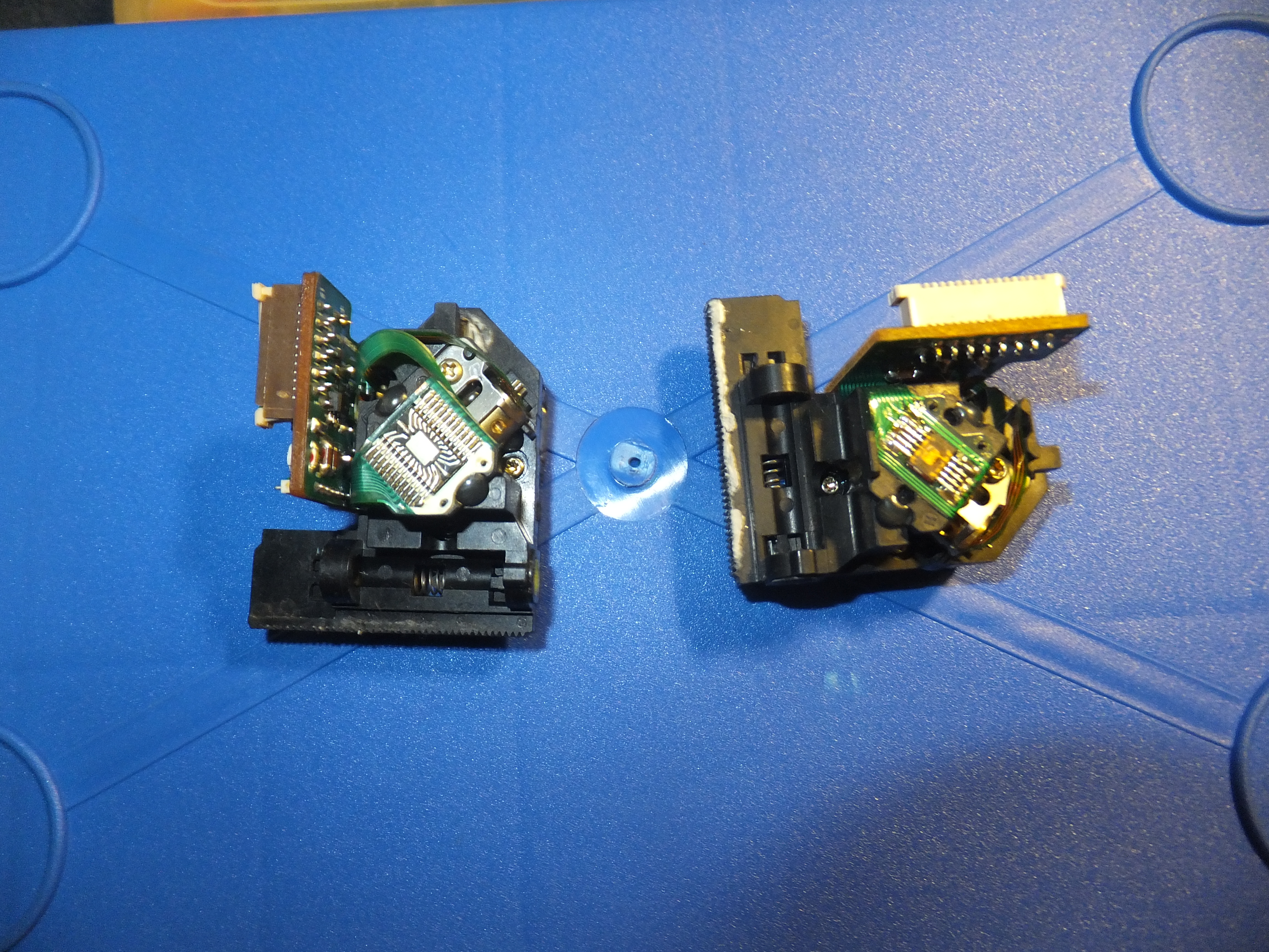

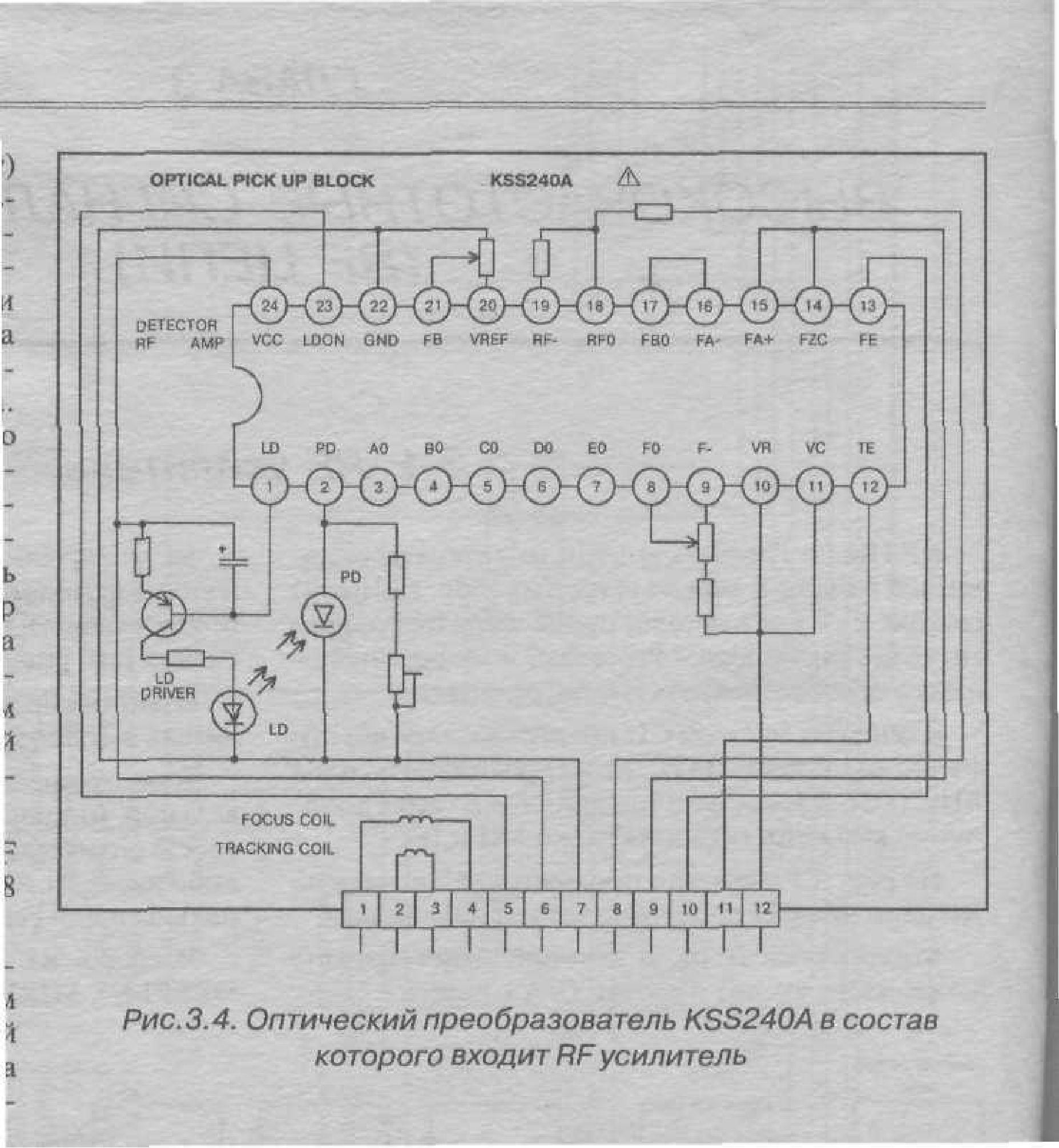

Это я видел, но отличия уж больно существенны. Всё управление лазером и двигателем находится на плате управления, а если ставить 240 - то получается, что всё дублируется. В общем - непонятки.

Не успел добавить, KSS-390 меняется на KSS-240A без проблем, разница между ними только в верхнем колпачке у KSS-390 он металический, а KSS-240A пластмассовый, посадочные размеры и распиновка разъёма у них одинаковые.

В общем, знакомый отдал KSS-240A китайского разлива, он с алишки брал несколько месяцев назад, но не пригодилась. И теперь полностью согласен с мнением "из интернетиков" - это полное и основательное гуано. С первоначальными настройками может только прочитать количество треков, но спотыкается на первых же секундах, перескакивая на начало. После настройки, всё, что удалось выжать - это чтение идеальных дисков, и то, крайне неуверенное. Потому, решил снова промыть родную 390, я её лет семь назад мыл, но аппарат на кухне стоял, со всеми последствиями...
