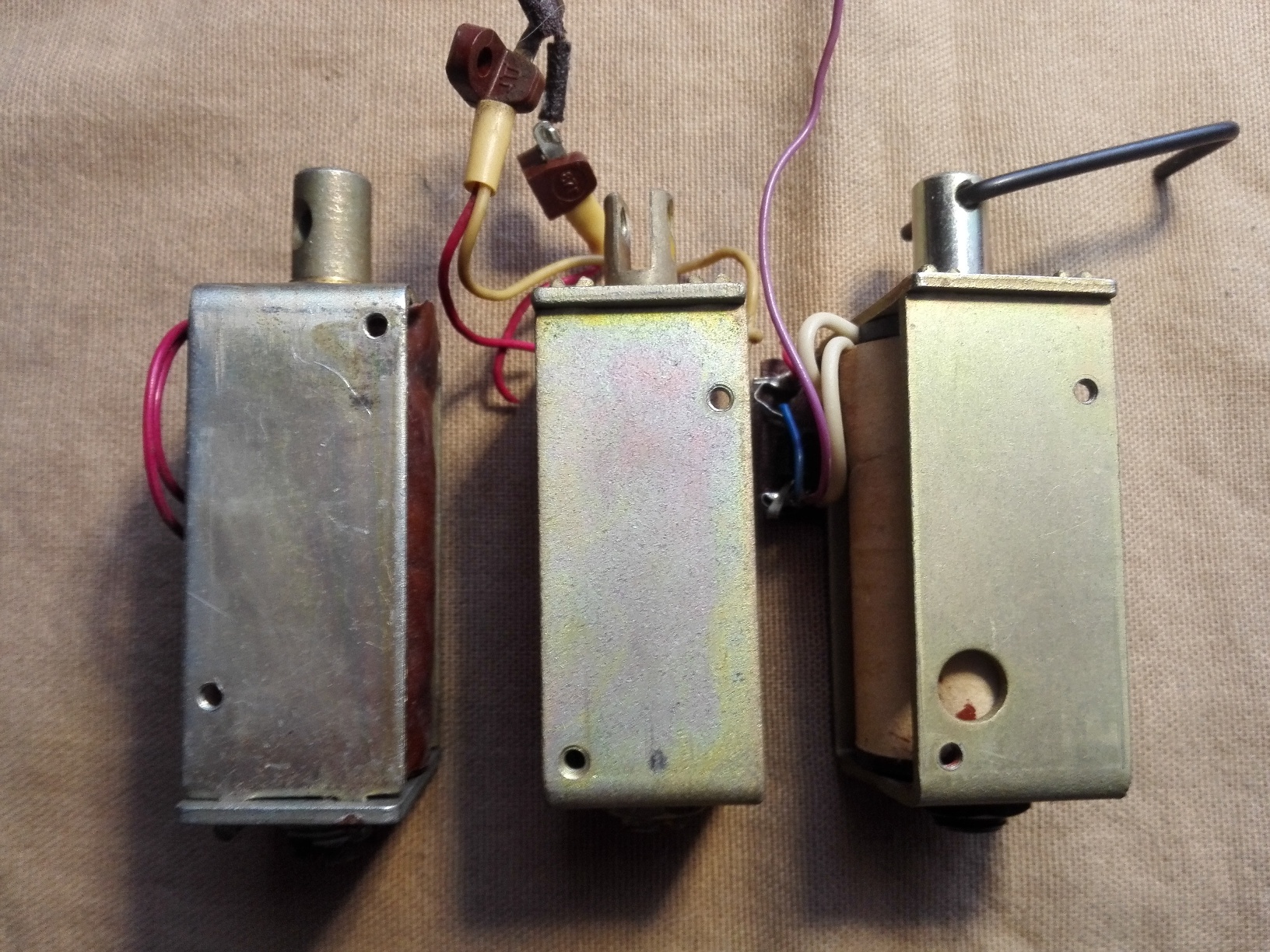

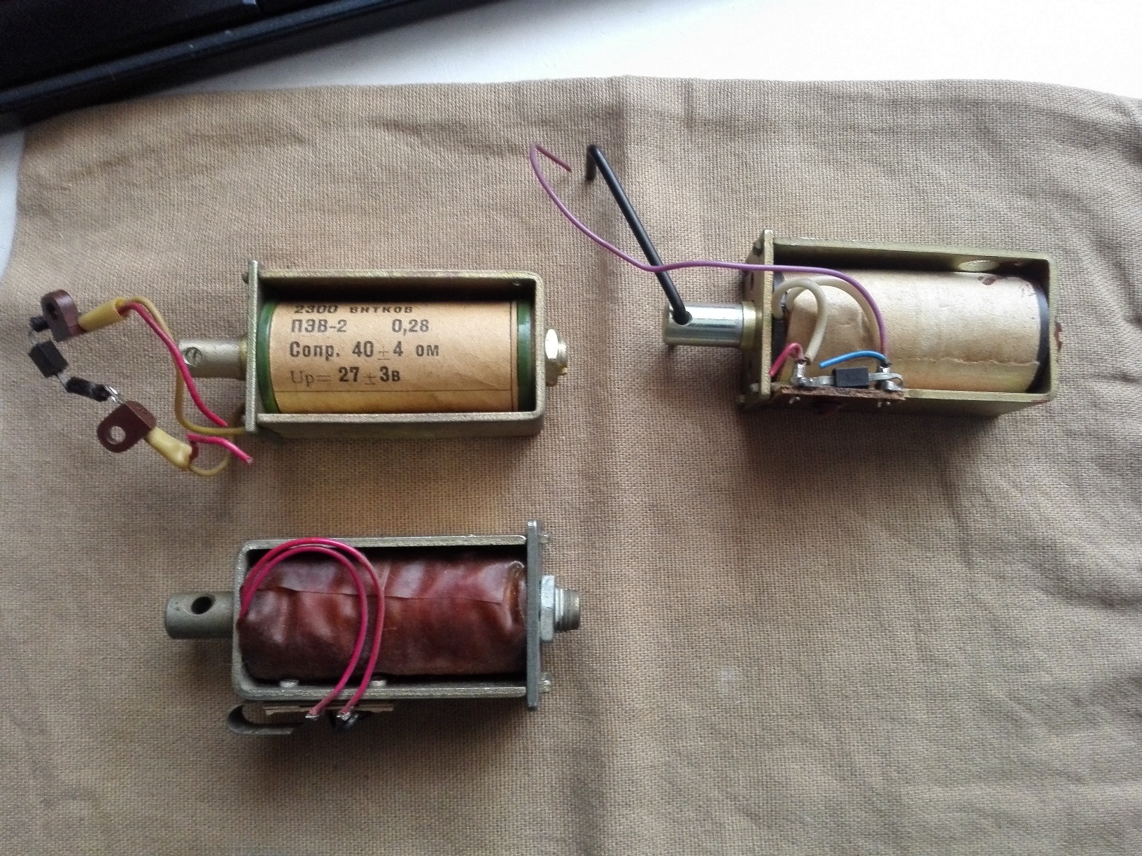

https://yandex.ru/search/?text=%D0%BA%D ... =2277618-1VAL99 писал(а): Ср мар 04, 2026 11:22 am спасибо за параметры катушки) Интересно, а по длине там этого провода - метров 100?
я пока на Авито соленоиды для Ноты заказал, сразу две штуки (старые привычки, все в запас)), вместе с платами управления. Приедет, займусь.

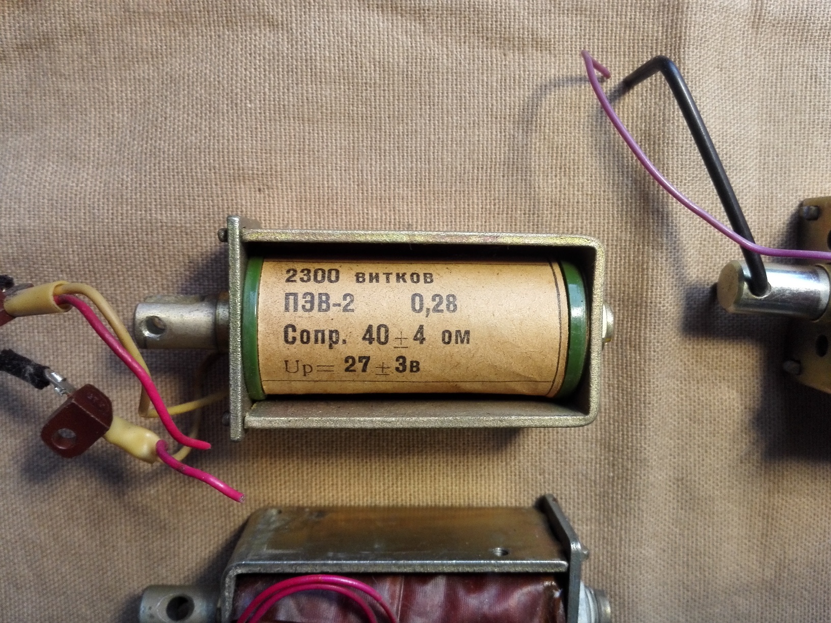

155 метров.
Провод медный диаметром 0,3 мм имеет диаметр по лаку 0,335 мм (ПЭЛ) и сопротивление 0,244 ома на метр провода. Значит при сопротивлении катушки соленоида постоянному току в 38 ом имеем: 38 / 0,244 = 155 метров. А так как 1000 метров данного провода имеет вес в 645 грамм, то можно его прикупить по весу.155 х 645 / 1000 = 99,975 грамм. Т.е. если купить 160 метров или 100...105 грамм провода - можно успешно перемотать сгоревший соленоид "Ноты".
