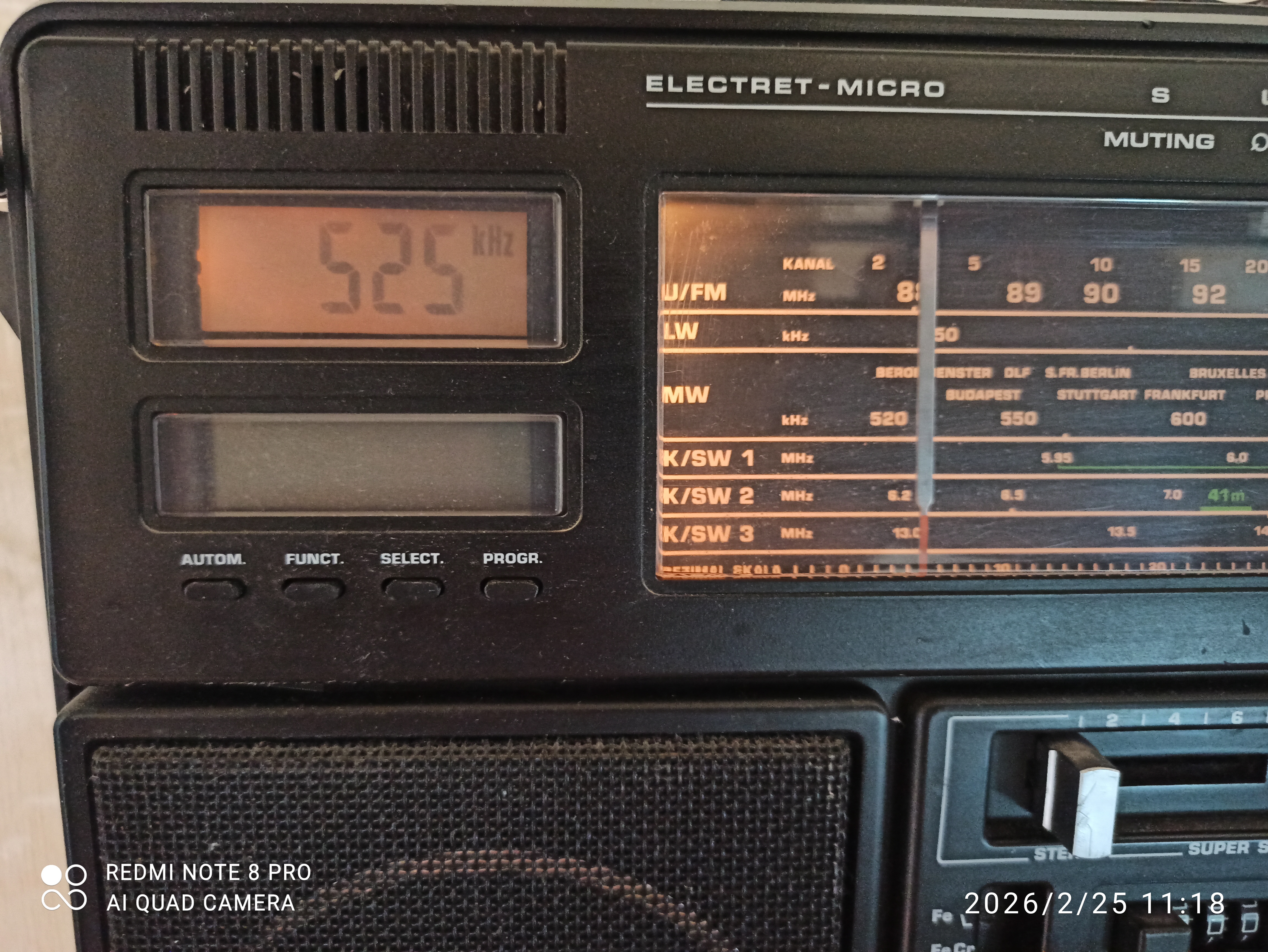

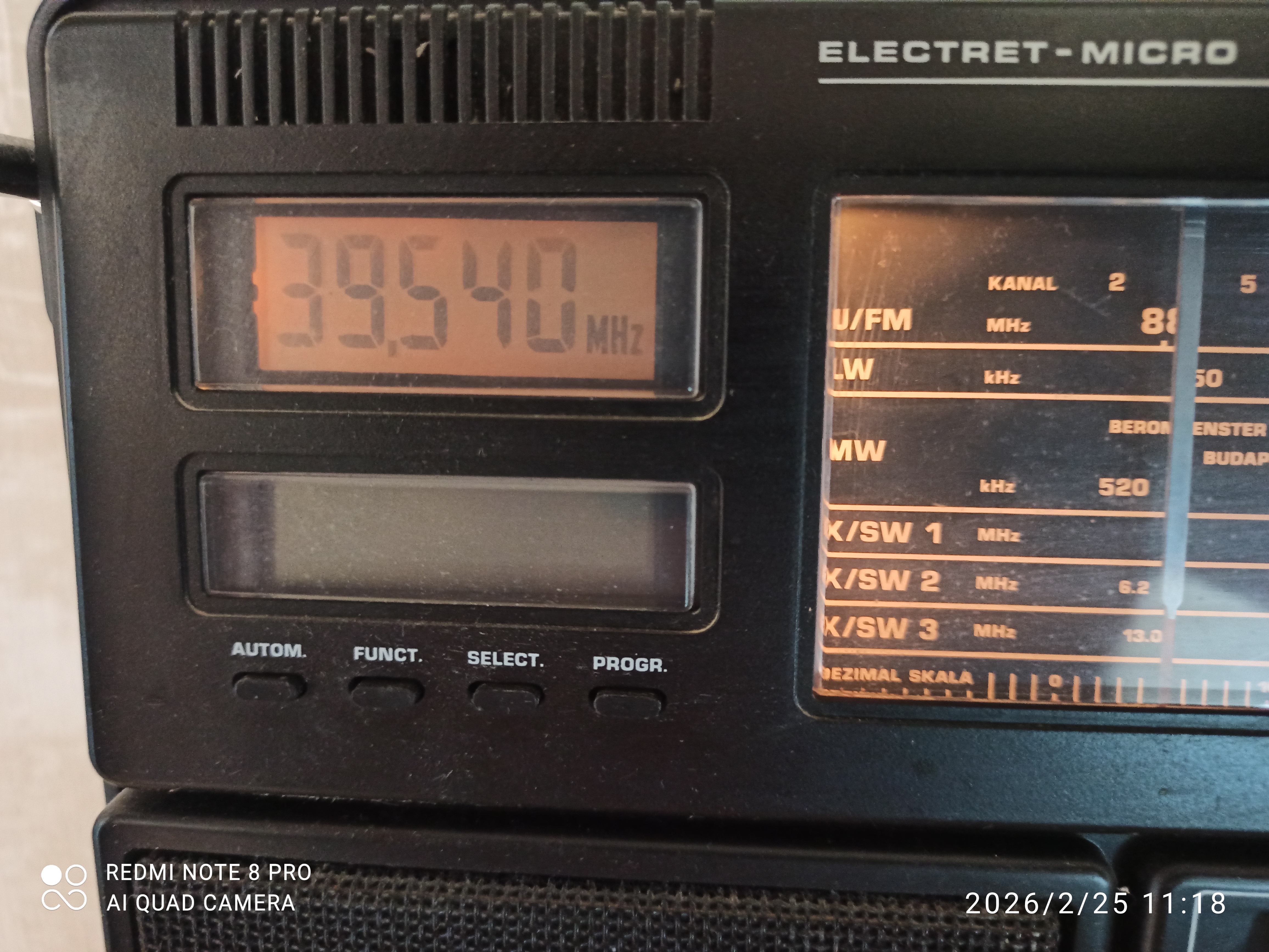

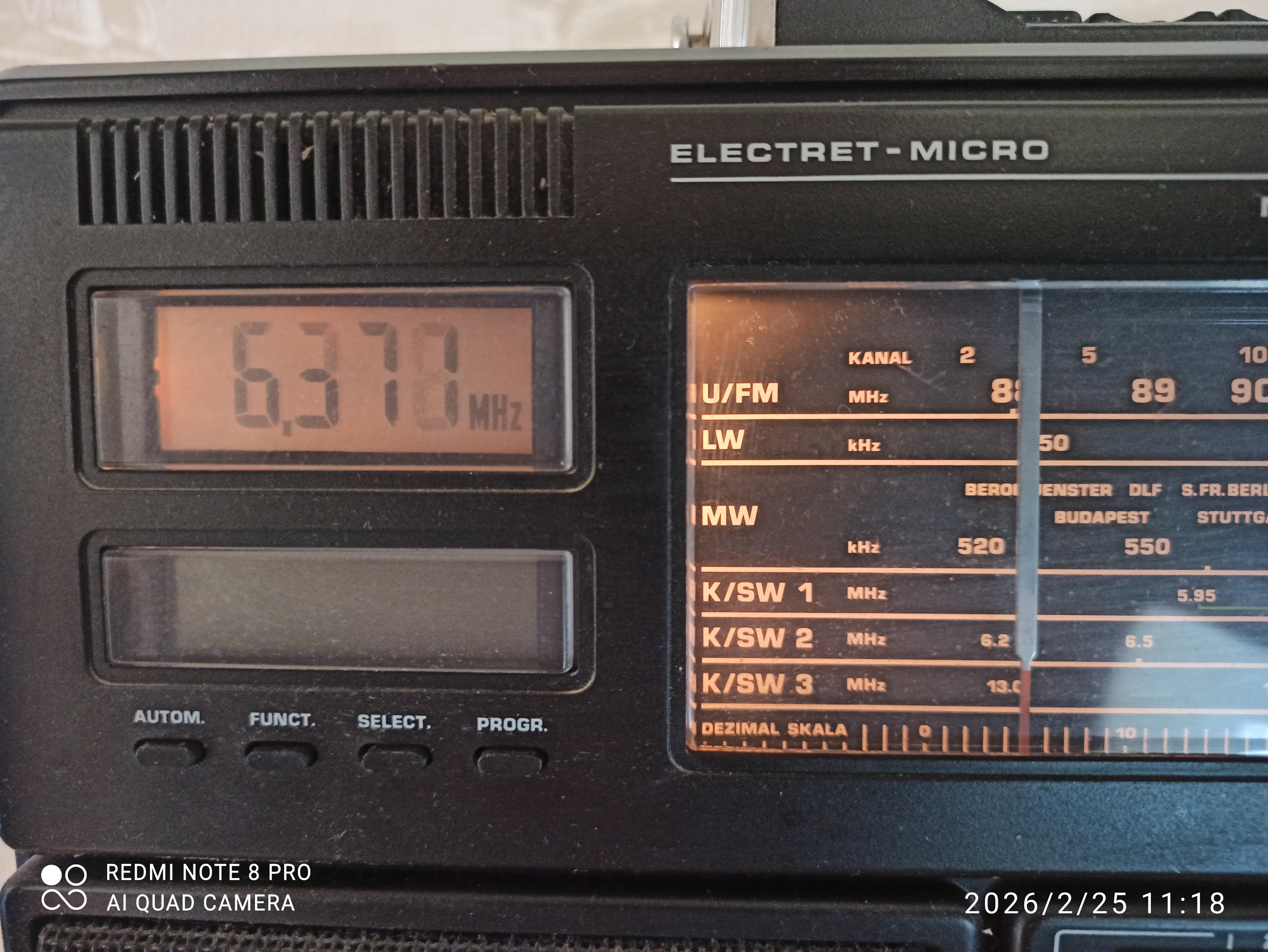

Ни с того ни с сего вместо реальных показаний начал показывать вот такое
Показания на этом диапазоне не меняется. Стоит только такая цифра.
Хотя настраивается нормально и в автоматическом и в ручном поиске. Автоматический поиск сохраняется.
На других диапазонах всё нормально.
Куда копать?
