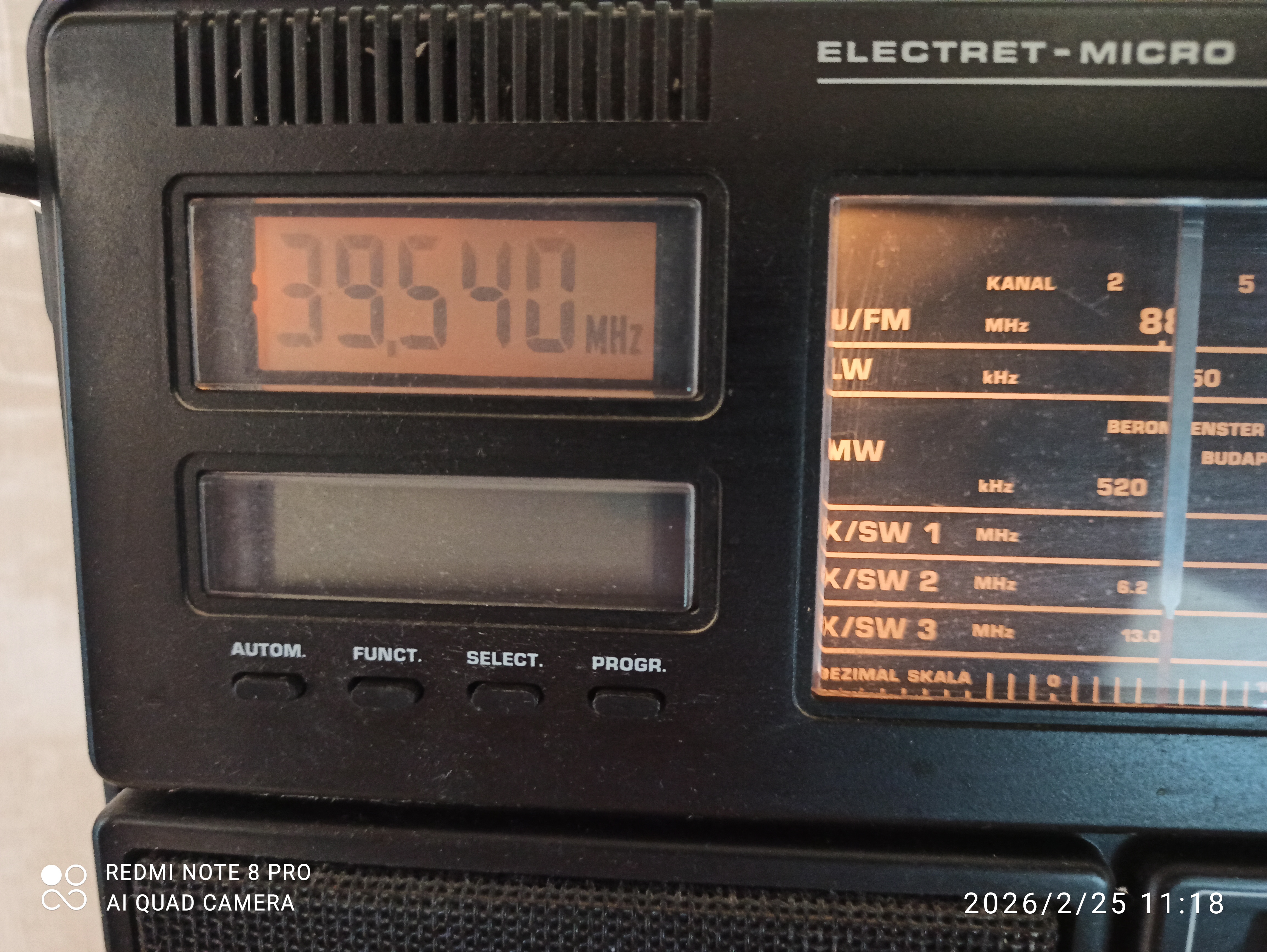

Добрый день!
Ни с того ни с сего вместо реальных показаний начал показывать вот такое
Показания на этом диапазоне не меняется. Стоит только такая цифра.
Хотя настраивается нормально и в автоматическом и в ручном поиске. Автоматический поиск сохраняется.
На других диапазонах всё нормально.
Куда копать?

Так схему надо... Там и копать... Раз на всех других диапазонах всё работает, а на том, где не работает - фактически перенастройка идёт, то, наверное, где-то контакта нет или какой-то элемент вышел из строя.. Вряд ли частотомер перестаёт работать в узком диапазоне частот...

Как правило на FM на вход частотомера включается предварительный делитель частоты. Ну и с ВЧ блока частота гетеродина отдельно на FM, отдельно - остальные диапазоны. Можно копать и без схемы в эту сторону

Relanium писал(а): Ср мар 04, 2026 12:39 pm Раз на всех других диапазонах всё работает, а на том, где не работает - фактически перенастройка идёт, то, наверное, где-то контакта нет или какой-то элемент вышел из строя.. Вряд ли частотомер перестаёт работать в узком диапазоне частот...
У меня была похожая фигня в Телефункене. Оказалось - "холодная пайка". Все пропаял; запах был, как будто кислоту паяешь. :ruka:
Удачи! :beer:

Я бы проверил конденсатор c0801, обвязку Т5 и сам транзистор. Даташита на IC0801 я не нашёл, вероятно на ней и собран частотомер вместе с драйвером индикатора. И, можно предположить, что у неё 2 входа: на 2 ноге с FМ, на 4 - с AM. Но это только предположение.
