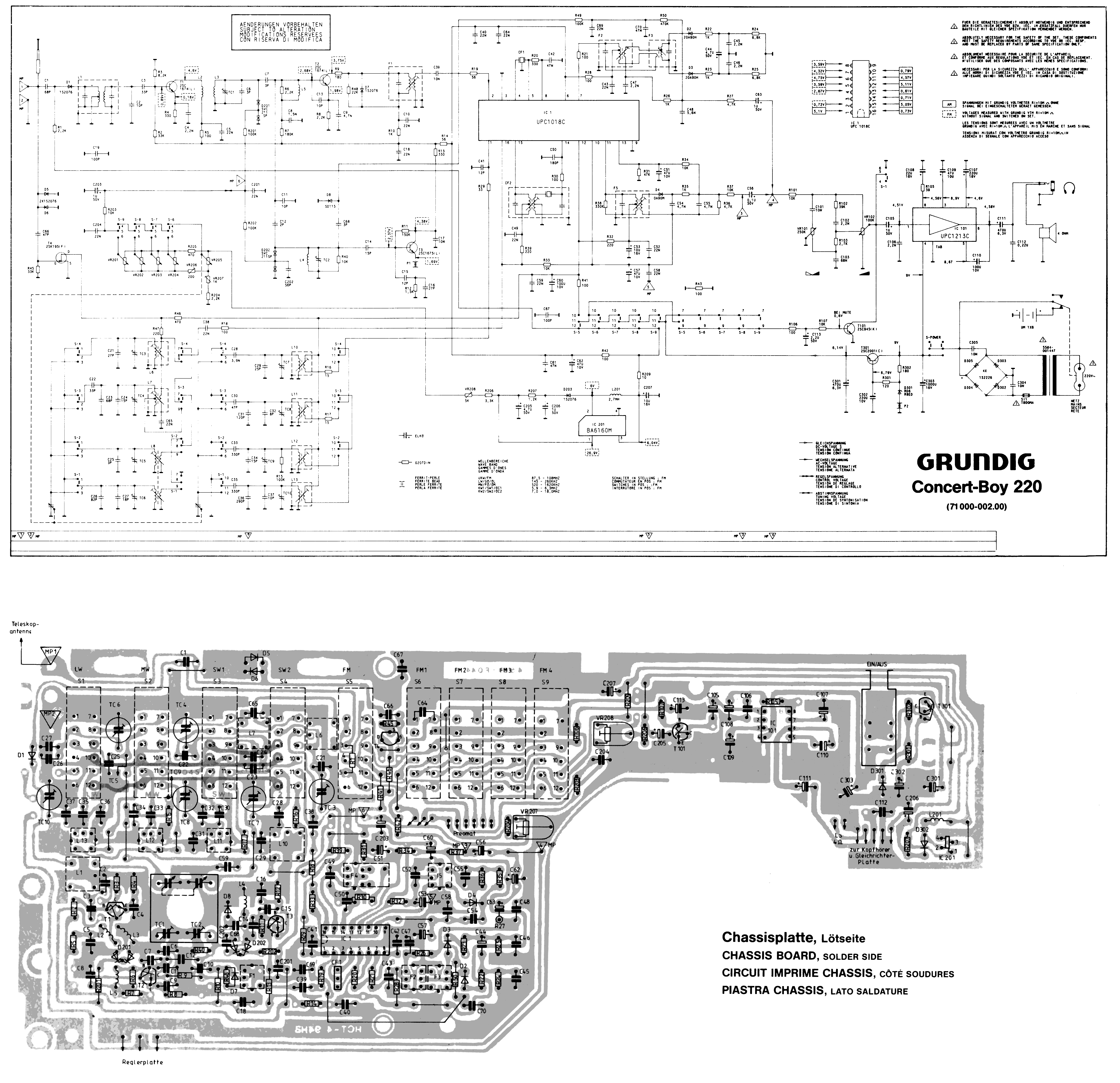

Схему и плату добыл.
в приёмнике всего 6 транзисторов - два из них в ФМ блоке, один на антенном входе, один на управлении варикапами, один в стабилизаторе напряжения и один на входе УНЧ ( перед микросхемой УНЧ)

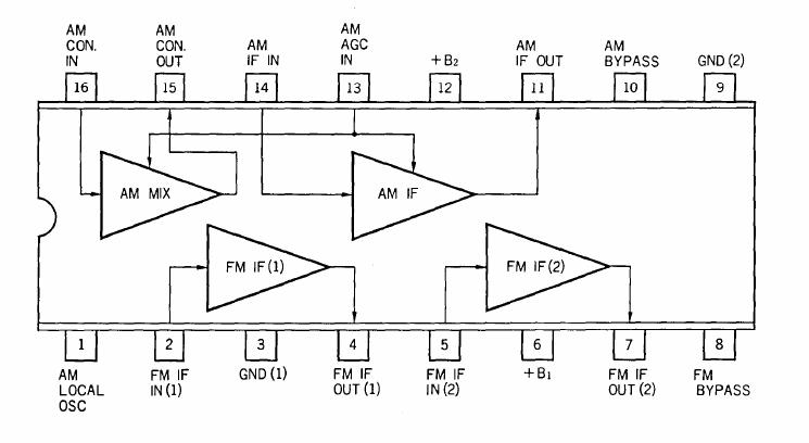

Таки - нет, в микросхеме раздельные тракты с переключением по питанию: https://www.kn34pc.com/construct/v_terz ... asheet.pdfМосквич писал(а): Сб фев 21, 2026 2:29 pm Весь ПЧ тракт ( как АМ так и ФМ) собран на одной микросхеме UPC1018C
Я-бы - начал с проверки коммутации переключателя диапазонов (секции 5-9) и наличия питания на АМ секции (C60).

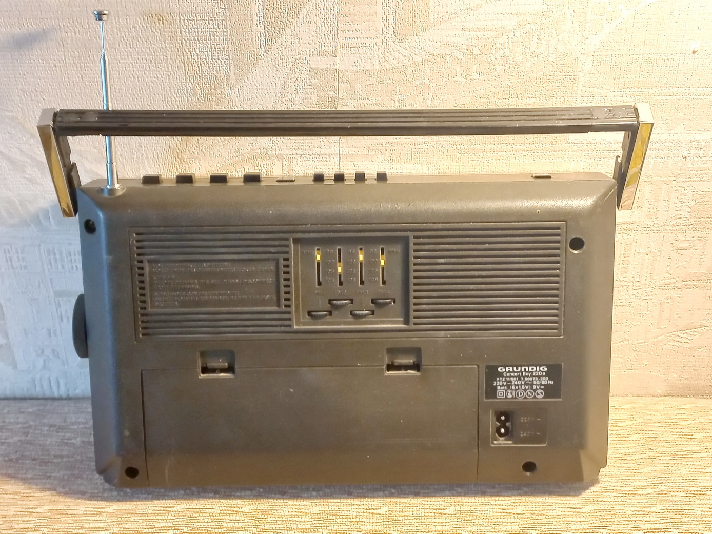

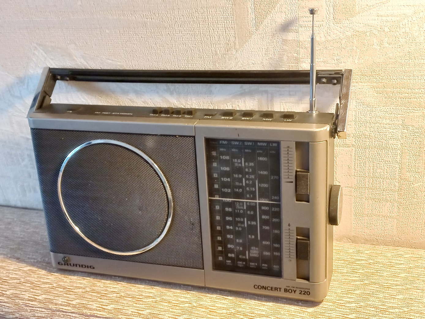

Вот этот приёмник.
Достался мне без ручки переноски.
Но..я летом на дачной помойке нашёл сильно разбитую "Спидолу-231" - вот ручка от ней и пригодилась.
Аппарат отлично и очень громко ( даже избыточно громко) работает.
