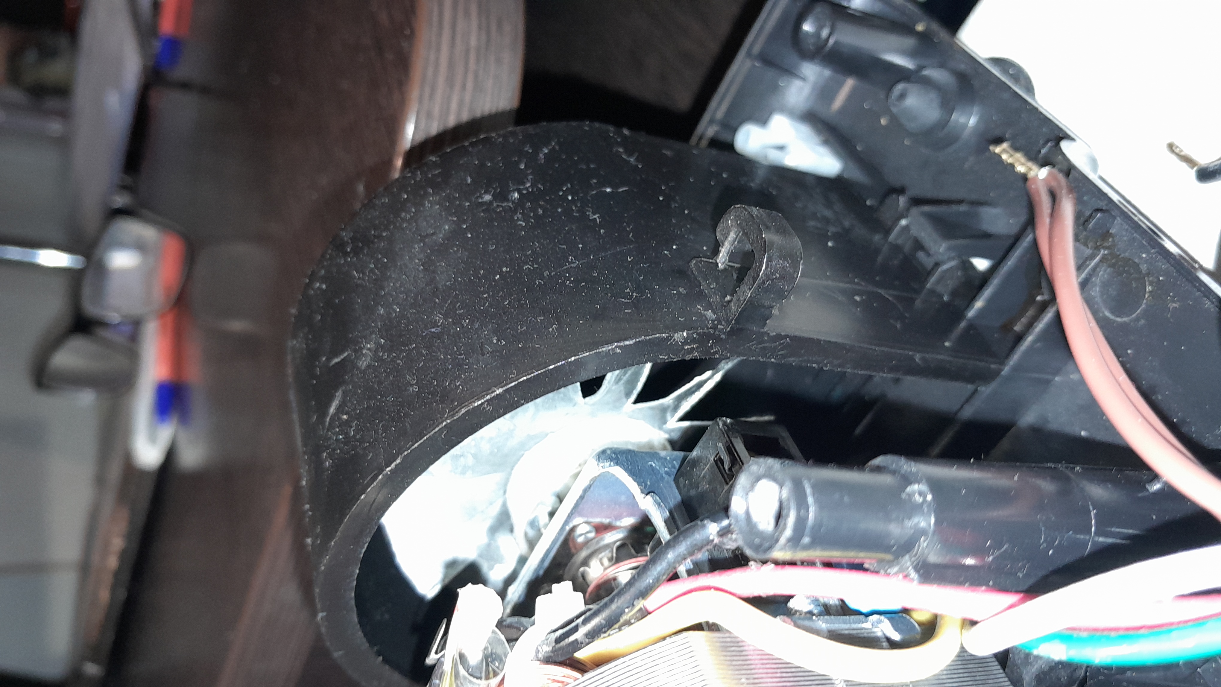

Установил крыльчатку из жести, направление лопастей такое .е как и на родной, но дует в противоположную сторону от мотора. При реверсе на мотор. Так должно быть?
Крыльчатка располагается в своей нише.

Все верно...из-за этого кожуха поток воздуха идет во внутрь мясорубки ))
