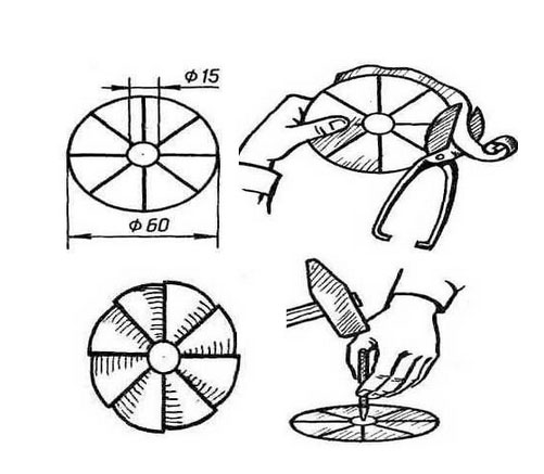

Сотрудник писал(а): Пт окт 02, 2026 4:50 pm Сижу клею лопасти...по одной))
Скорее всего разнесёт (ещё может и повредить обмотки) - обороты большие. Как вариант, если центральная часть целая и прочная - сделать крыльчатку из жести и закрепить на ступицу.

Edinolichnik, Спасибо за советы! Склоняюсь к покупке новой с металлическими шестернями))
"Как вариант, если центральная часть целая и прочная - сделать крыльчатку из жести и закрепить на ступицу"...это как? ))

Сотрудник писал(а): Пт окт 02, 2026 6:04 pm ...это как? ))
Примерно так:
dzen.ru/a/XwCg4MftSUI5QrTx
Закрепить к центру/ступице маленькими винтиками с клеем или анаэробным фиксатором. Можно "прошить" проволочкой и проклеить цианоакрилатом.
German писал(а): Пт окт 02, 2026 6:37 pm дисбаланс как ловить будете. по мм отрезать.
Достаточно сделать просто аккуратно и соосно. При большом желании можно отбалансировать на "ножах" подобрав подходящую ось, и "отрезая по мм".
protol писал(а): Пт окт 02, 2026 7:01 pm Если, скажем, из пивной банки
Слишком тонкая. Можно из пищевой жести (консервная банка), но при таком размере лучше 0,3-0,5мм железка или алюмишка.
German писал(а): Пт окт 02, 2026 6:58 pm пытался приклеить одну лопасть на венте ноута, улетела сразу.
Наверное поторопились и не дали клею набрать прочность. Ещё, можно сделать бондаж по периметру из тонкой проволочки с клеем.
