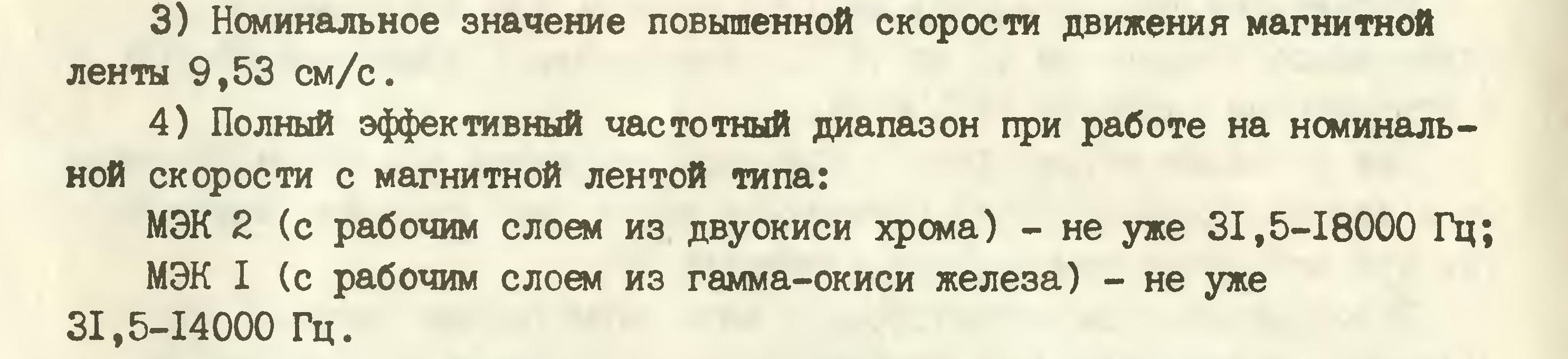

Сообщение VAR »
Имея магнитофон "Вега-122" иногда пописывал на 9.53 см/с - отменный результат!
а то, что кассеты хватает ровно на пластинку, это даже удобно.
